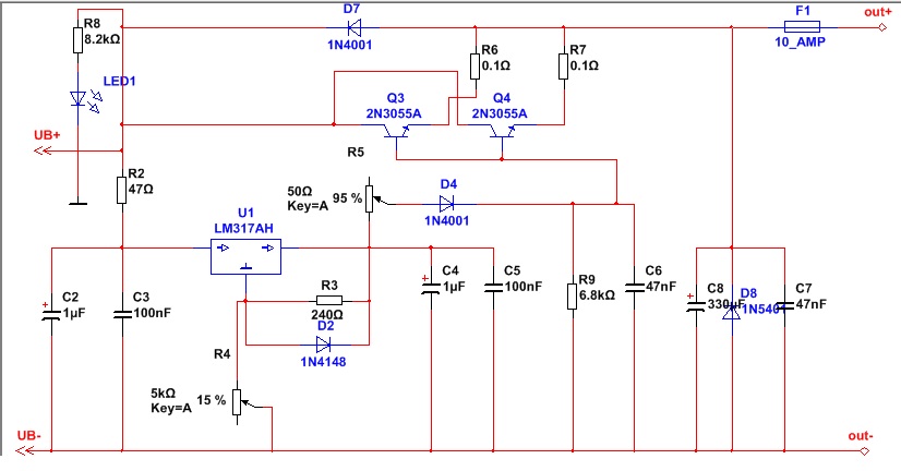

Hallo liebe Community. Ich bin neu hier und suche etwas Rat und Hilfe. Ich soll im Rahmen meines Praktikums ein Labornetzteil bauen und bin selber noch Anfänger. Das elektronisches Grundverständnis ist vorhanden (gelernter Elektroniker für Betriebstechnik und studiere nun aber kein E-Technik) aber mittlerweile treffe ich auf meine Grenzen. Das Netzteil soll 0/1..30V und bis 0…10A regeln können. Ich habe schon diverse Schaltung im Internet gefunden aber nicht so wirklich was meinen Ansprüchen entspricht. Anspruch war auch ich soll nichts neues Erfinden, sondern wenn möglich nur Verbessern. Als Voraussetzung habe ich einen Ringkerntransformator der mir 65V-16A ausgibt und die will ich jetzt in regeln können. Anbei sende ich meinen einen Versuch um das zu realisieren. Nagelt mich nicht hier drauf fest ich bin offen für andere Schaltpläne und für Verbesserung. Mein Problem bei an diesem Schaltplan ist das ich zwar die Spannung bis 1,25V runter regeln kann aber den Strom nicht weiter regeln kann:/ Des Weiteren muss ich für 10A noch einen Transistor parallel dazu schalten. Bei Schaltung_3 kann ich das auch so erweitern das ich einfach noch zwei BD249 dazu schalte auf 6A zu kommen? Würde das auch schon reichen? Bitte somit um Rat und Hilfe. Danke schon mal im vor raus.
Bist Du dir im Klaren darüber, dass Du ein Netzteil entwickeln willst was im Worst-Case soviel Verlustleistung in Form von Wärme abtransportieren muss, dass Du damit deine Wohnung heizen kannst (mit deinem Trafo sind das ca. 900W Verlustleistung!!!)? Das wird so nicht funktionieren!
ja darüber bin ich mir im klaren. es kann auch nur 6 ampere haben. für den ich das bauen soll, dem ist das egal ob im worst-case fall die wohnung damit beheizt wird:D
Henry P. schrieb: > dem ist das > egal ob im worst-case fall die wohnung damit beheizt wird:D Klar, denn die Transistoren werden sterben, bevor der Raum sich nennenswert erwärmen kann. Diese Leistung rein Linear zu regeln ist Wahnsinn.
Die Schaltungen 1 und 2 sind ein kleiner Witz: da wird die BE-Strecke eines Transistors (oder gar mehrerer Transistoren) als Regler verwendet. Das funktioniert bestenfalls so lala. Auf jeden Fall ist das dann kein Nettgerät, nicht mal ein Netzgerät, das so einen Namen mitsamt Vorsatz "Labor" verdienen würde. Der 3. Schaltung mit dem legendären 723 gebe ich mehr Chancen. Allerdings ist der Aufbau dieser Schaltung durchaus trickreich. Im Handumdrehen hast du da einen ziemlich starken Störsender....
Henry P. schrieb: > Als Voraussetzung habe ich einen Ringkerntransformator der mir 65V-16A > > ausgibt und die will ich jetzt in regeln können. Wenn Du zwingend diesen Trafo benutzen musst, würde ich das 2 stufig aufbauen: einen geschalteten Vorregler, der die Spannung sinnvoll reduziert, und das verlustarm. Diesem schaltest Du einen Linearregler nach. Damit umgehst Du die "900W Heizung". Wesentlich angenehmer für Anfänger ist aber: Ein Trafo, der sekundär eine 36V Wicklung (15A) hat, vorzugsweise mit Anzapfung bei ca. 20V. Dann eine Netzteilschaltung nach Funkschau 12/1973 -- ist hier im forum mehrfach erwähnt worden. Und diese ist im Oriignaltext gut erklärt und für Anfänger sehr nachbausicher und nachvollziehbar. Ebenfalls ist der Strom präzise ab 20mA...10A regelbar. Sie hat zudem den zusätzlichen Vorteil, das sie präzise ab 0V regeln kann -- beim 723 ist das nur mit deutlichem Mehraufwand möglich.

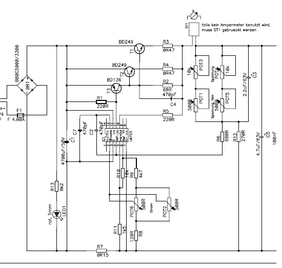

Lothar Miller schrieb: > Handumdrehen hast du da einen ziemlich starken Störsender.... Wieso kommt sowas eigentlich immer gebündelt? Jahrelang kommt niemand auf die Idee, den 723 in ungewohnter Emitterschaltung zu betreiben - und nun gleich zwei innerhalb weniger Tage. Als ob es bei derart dicken Bertas jetzt noch auf die 2V oder so ankäme.

A. K. schrieb: > Jahrelang kommt niemand > auf die Idee, den 723 in ungewohnter Emitterschaltung zu betreiben - und > nun gleich zwei innerhalb weniger Tage. Möglicherweise, weil der 723 seinen 40sten Geburtstag (oder ist's gar der 50ste ?) feiert -- sozusagen um das IC zu ehren ? :-) SCNR A. K. schrieb: > Dennis schrieb: >> Wenig bis gar keine Ahung von der Materie, aber gleich als erstes >> Projekt einen 10A Netzteil bauen wollen... > > Aus eigener Anschauung kann ich dir sagen, dass darin eine gewisse Logik > liegt. Denn um die Absurdität dessen zu erkennen benötigt man genau das, > was man eben nicht hat: Erfahrung. Mein erstes größeres Projekt war ein 0...30V 12A Linearnetzteil. Ich habe daran sehr viel an Erfahrung gewonnen - Und seitdieser lehrreiche nZeit weitere 35 Jahre Freude an der Elektronikentwicklung behalten.

Henry P. schrieb: > ich wollte vier 2n3055 parallelschalten damit ich auf die 10A komme. > > ich möchte erstmal nur das es theoristisch funktioniert. Falscher Ansatz. Theoretisch funktioniert es mit 2 Stück 2N3055, da diese bei je 5A genug Stromverstärkung haben und über die Treiberstufe aufgesteuert werden können. Praktisch verstirbt das mit 2 oder 4 2n3055 nach wenigen Augneblicken, da deren SOAR nicht ausreicht. Bei (meinem) 0-30V 12A NT waren 12 2N3055 nötig, um auch worst case abzufangen (Kurzschluß bei Maximalstrom). Bei deinem Trafo 65 V wird die Situation derart kritisch, das die SOA der 2N3055 praktisch Null ist. D.h. Es geht SO nicht. Du kannst nur mit anderen Transistoren arbeiten (2N3773, etc. wäre bei genügend parallel evtl. noch machbar, aber sicher mehr als 15 Stück).. Beherzige meinen Hinweis, nimm einen anderen Trafo, vorzugsweise mit Anzapfung. Also 2x18V 15A, oder wenn Du so ein Teil fertigen läßt 0-20-36V 15A. Wenn das alles zu teuer erscheint, dann solltest du mal überlegen ob Du (da Du oben schreibst Du MUSST sowas im Rahmen Deiner Arbeit entwickeln) mit Deinem Beauftrager aushandeln kannst: a.) es reicht eine kleinere Variante, die kostengünstiger ist. Damit wäre die Machbarkeit (d.h. das Du das machen kannst) bewiesen. b.) wenn für einen Versuch so ein Gerät benötigt wird: man kauft so ein Gerät fertig -- gebraucht so ab 150 Euro, komplett im Gehäuse, Industrieausführung. D.h. überlebt im bio-Labor .-) Ist sicher günstiger, als das Du xy Stunden Arbeit reinsteckst bis der Bolide zuverlässig läuft.
Henry P. schrieb: > ich wollte vier 2n3055 parallelschalten damit ich auf die 10A komme. > ich möchte erstmal nur das es theoristisch funktioniert. Dann rechne mal. Du hast nach Gleichrichtung und Glättung also 60*1,4 also etwas mehr als 80V Wenn du jetzt also 1,5V einstellst und dann 10A ziehst, dann fallen am Regeltransistor 78,5V ab bei 10A sind das nach P=U*I 785W. Rechne eher mit 850-900W. Das muss dein Netzteil abkönnen. Jetzt bist du dran: Rechne mal was du für ein Kühlkörper brauchst und wie viele 2N3055 oder besser 2N3772, wobei du mal prüfen musst ob die mindestens 90V abkönnen.

Hallo Henry, Henry P. schrieb: > ich wollte vier 2n3055 parallelschalten Der 2N3055 fällt aus weil er nur 60V max. Collector-Emitter Voltage hat. Du hast aber ca. 90V hinter den Glättungs-Elkos. Du solltest da Transistoren nehmen mit Uce max. 120-150V. Dann nicht den Max. Strom des Transistors ansetzen sondern die max. mögliche Verlustleistung. Beim 2N3055 sind dies 115W... nach Datenblatt. Mit Sicherheitfaktor würde ich dem aber nicht mehr als 90W aufbürden. Das macht dann 10 Transistoren parallel.. Soll ja auch Dauerkurzschlußfest sein so ein Labornetzteil. Gruß Jan
Dir muss klar sein, daß ein Trafo mit 60V Mist ist, da die Spannung am Siebelko viel zu hoch ist. besser wäre hier ein 32-35V Trafo mit einem Mittelabgriff bei 15V auf den die Elektronik bei niedrigen Ausgangsspannungen umschaltet.
Jan schrieb: > ansetzen sondern die max. > > mögliche Verlustleistung. Beim 2N3055 sind dies 115W... nach Datenblatt. > > Mit Sicherheitfaktor würde ich dem aber nicht mehr als 90W aufbürden. Dein Faktor reicht nicht. Eben das ist deswegen falsch, denn schau mal ins SOA Diagramm des Datenblattes. Die 90 Watt kannst du dem 2n3055 nur zumuten, wenn U c e wie gross ist? Bei Kurzschluss fallen (36V Trafo vorausgesetzt) jedoch ca. 45V..50V zwischen C und E ab. SOA sagt dann? Was fällt dir auf? Eben.

Henry P. schrieb: > Die anderen beiden teile habe > ich schon fertig und funktionieren auch theoritsch in multsim. Das besagt wenig, denn bei den meisten Schaltungen, speziell Netzteil- Schaltungen ist nicht allein der Schaltplan wichtig, sondern viel wichtiger ist der richtige Aufbau und die richtige Auswahl der Bauelemente. So etwas kann man aber nicht simulieren. > ich wollte jetzt eigentlich auch nur wissen ob es theoretisch möglich > ist dieses zu bauen. Theoretisch haben wir seit mindestens 20 Jahren Fusionskraftwerke zur billigen Stromerzeugung. :-) > außerdem ist hier dadurch eine schöne diskussion entfacht, woraus ich > auch schon lernen kann, was möglich ist und was nicht. Wobei nicht alle im Forum geäusserten Meinungen richtig sein müssen. > Jeder hat mal angefangen. es interessiert mich und will erfahrungen sammeln. Da fängt man aber nicht gerade mit einem 10A-Netzteil an. Gruss Harald PS: Durch Deine schlechte Rechtschreibung sind Deine Beiträge nur schwer zu lesen und zu verstehen; das fördert nicht unbedingt die Hilfsbereitschaft. Ausserdem zieht man da gewisse Rückschlüsse auf Deine sonstigen Kenntnisse...

Ich danke euch trotzdem für die Hilfe. Ich werde denn meinen Leiter verkünden, was ich auch schon bei der Planung gemerkt habe, dass es noch eine Nummer zu groß für mich ist. >Das besagt wenig, denn bei den meisten Schaltungen, speziell Netzteil- >Schaltungen ist nicht allein der Schaltplan wichtig, sondern viel >wichtiger ist der richtige Aufbau und die richtige Auswahl der >Bauelemente. So etwas kann man aber nicht simulieren. Aber der richtig Aufbau nützt mir nichts, wenn die Schaltung nicht mal theoritsch funktioniert. Hast du denn ein paar T0ips für den richtigen Aufbau?

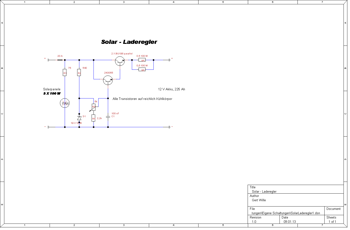

#3041509
