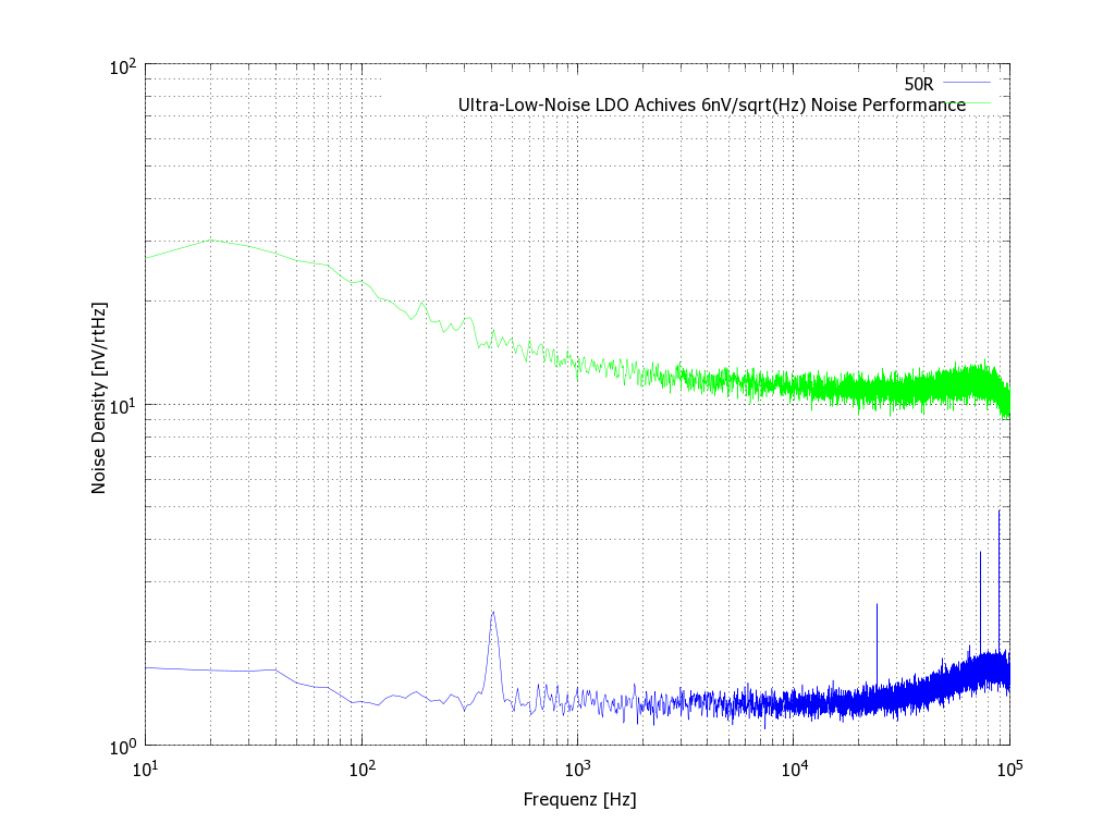

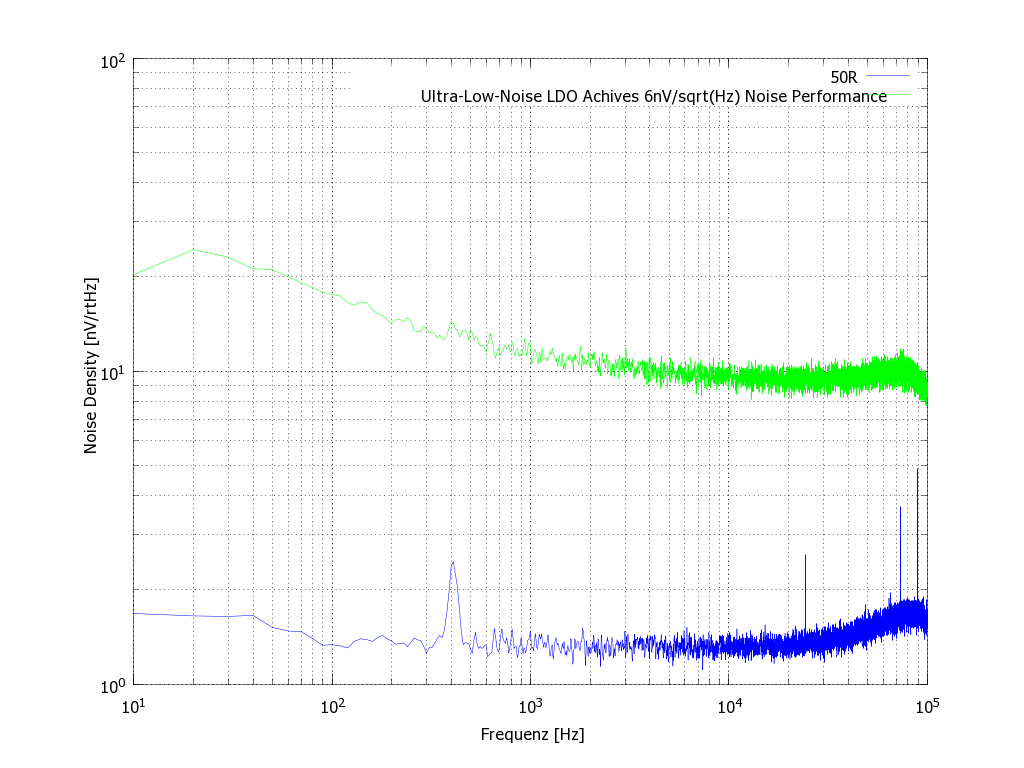

Gast #3234274
Zum Thema Rauschen des LM317 wurde ja schon etwas gesagt und darüber
hinaus hast du auch die von mir durchgeführten Messungen gefunden.
Das es mit einem diskreten LDO besser geht zeigen nachfolgende
Messungen, die gerade frisch entstanden sind. Es handelt sich dabei um
den LDO nach einer Maxim Application Note "Ultra-Low-Noise LDO Achieves
6nV/sqrt(Hz) Noise Performance".
Als Referenz kommt ein MAX6126AASA21 zum Einsatz, der aus zwei
AA-Batterien versorgt wird. Die Widerstände sind mit 887R und 4k02 so
dimensioniert, dass am Ausgang 2.5V entstehen, die ich für
Rauschmessungen an FETs benötige.
Die in der AppNote abgebildeten 1µ (HighCap) am Ausgang des LDO sorgten
bei mir für tolles Schwingen, das unter Last in Amplitude noch viel
ausgeprägter war. Daher habe ich diesen durch einen Elko 100µF/16V und
100nF (WIMA SMD 1812) ersetzt, damit war dann Ruhe.
Ich habe zwei Stück aufgebaut und an einer Last von 50R vermessen, zum
Vergleich ist der Verstärker nur mit der 50R-Last vermessen worden.

Ja cool, vielen Dank für die Grafiken!
Das ist ja der Wahnsinn - das ist ja schon fast nicht mehr Messbar :-D
Ich habe mir die von die erwähnte Application Note Nr. 3657 und die
Datenblätter der verwendeten Bauteile angeschaut und verstehe die
Schaltung nun so:
Der LDO-Spannungsregler erzeugt mir eine rauscharme Spannung, die ich
als Referenz für den OP heranziehe. Der OP regelt mir somit den MOSFET
aus, der mir dann eine rauscharme Spannung erzeugt, welche ich dadurch
auch mit 2.4 A belasten kann. Richtig?
Ich frage mich jetzt, dadurch dass ich den OP und den MOSFET wiederum
mit V_DD speise, die nicht so Rauscharm ist, warum ist mein gesammtes
V_Out dann auch Rauscharm?

Zu deinen Grafiken:
Die grüne Kurve zeigt das Signal V_Out hinter deinem LDO oder hinter dem
MOSFET?
Die blaue Kurve ist also nur der 50R Widerstand, was also dann dem
Rauschen des Messkopfes und deiner Messgerätschaft entspricht?
Zur Vollständigkeit, der Link zur APPLICATION NOTE 3657:
http://www.maximintegrated.com/app-notes/index.mvp/id/3657
P.S.: Vielen Dank schon einmal für die tolle Hilfe von Allen! Ist
wirklich klasse hier :-)
1. Die beiden Bilder zeigen also die beiden aufgebauten LDOs getrennt?
2. Und die blaue Linie ist 50 Ohm am Meßgerät ohne angeschlossenem LDO
(enthält also auch das Rauschen des Meßgeräts)?
3. Warum gibts bei 40Hz ne Linie, bei 50Hz hätte ich ja eine erwartet.
Bei 23.4KHz und 77,5KHz findet man auch die zu erwartenden Störsender.
Nur die knapp 100KHz erstaunen mich. Navigationssignal in deiner Gegend
zu empfangen?
Wann bist du denn mit deiner angekündigten FET-Erforschung fertig? Was
erforschst du genau? Der BF862 scheint ja nicht topbar zu sein.
Entwickelst du andere kaufbare FETs oder was? Neue Noise-Modelle oder
Schaltungstricks?
Doch, dafür gibt es Messverstärker, in meinem Fall den nach AN83 jedoch
mit 80dB-Verstärkung, um den ADC eines STM32F103 damit zu treiben.
Nein, die gesamte Schaltung ist der LDO.
> Heißt das im Grunde, ich brauche eine saubere Referenz, die der OP
> bekommt, der dann mit auch nicht so sauberer Versorgung den MOSFET
> sauber geregelt bekommt?
Richtig.
> Also kurz: Der LDO-Regler dient mir hier lediglich als Referenz?
Nein, das hast du falsch verstanden. Ein diskreter LDO beinhaltet im
Wesentlich das gleiche wie ich hier nach der AppNote diskret aufgebaut
habe, also Referenz und Fehlerverstärker.
> Gespeist mit Batterien und der OP und MOSFET werden von einer anderen
> Quelle gespeist?
Nein, der gesamte LDO wird aus Batterien versorgt.
> Abgesehen davon: Wenn ich jetzt nur max 100mA brauche, kann ich das
> nicht einfach direkt über den LDO-Regler versorgen, oder gibt es Gründe,
> die ich jetzt nicht sehe, die die OP-Schaltung nötig macht?
Noch einmal, die gesamte Schaltung ist ein diskret aufgebauter LDO mit
Ausgangstreiber.
> MOSFET?
Der MOSFET ist Teil des LDO.
Ich messe das Rauschen eines 50R-Widerstands (Rauschen des
Messverstärkers bei dieser Eingangsimpedanz) und vergleiche dann das
Rauschen des LDO mit selber Last. Die Differenz zwischen beiden ist das
durch den LDO hinzugefügte Rauschen.
Ja, das spiegelt die Frage zur Reproduzierbarkeit wieder.
Richtig.
> zu empfangen?
Da die Messungen bei Batterieversorgung mit Netbook im Batteriebetrieb
laufen erwarte ich bei 50Hz keine einzige Spektrallinien. Die anderen
Frequenzen jucken mich primär auch erst einmal nicht, da ich nur
Differenzen betrachte. Die Ursache könnten jedoch im verwendeten
Mikrocontrollerboard und Übersprechen in besagtem zustande kommen.
Irgendwelche Störsender haben wir schon einmal diskutiert und nein, das
ist nichts was von außen einstrahlt. Das Verhalten bei 100kHz ist auf
das Filter nach AppNote AN83 zurückzuführen, war aber auch schon einmal
Gegenstand diverser Diskussionen. Die Nachteile des LT1028 bei ~75kHz
sind ebenfalls dem Datenblatt des Bausteins zu entnehmen. Da ich aber
immer Vergleichsmessungen fahre sind solche Effekte entsprechend zu
bewerten.
