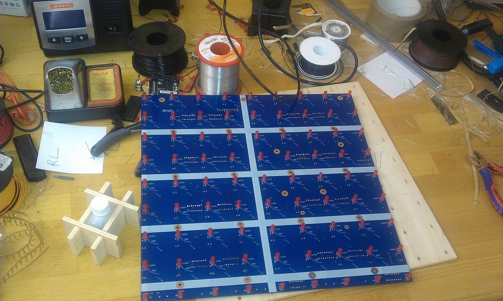

ich habe eine Platine, welche 4.5-5.5V benötigt (enthält 9x TPIC6C596N
und 81x20mA LEDs, und diverse andere Dinge) und versorge es mit einem
einfachen Netzteil, welches 5V, max 3A liefert.
Leider fällt die Spannung ab sobald ich eine Last daran lege - sogar bis
unter 3,8V. Dann versagt natürlich der IC auf der Platine seinen Dienst
(und noch viele andere Komponenten).
Wie ich recherchiert habe, ist Spannung scheinbar generell abhängig von
der Last, wenn keine spezielle Schaltung davor gebaut wurde.
Wie kann ich meine Platine mit "möglichst" genau 5V versorgen? (+/- 0.2V
sind kein Thema).
Kenndaten:
Steckernetzteil: 5V Ausgang (gemessen ohne Last: 5.2V), max. 3 Ampere
belastbar.
Platine: 5V benötigt, min. 4.5V (Schmerzgrenze), max. 5.5V, benötigt
min. 1A, Spitze wäre 2-2.5A (kurzfristig für wenige Sekunden).
Lieben Gruß,
Sebastian

OP #3230167
Hallo Marc,
die Leiterbahnbreite ist 25mil, als GND wird die ganze Platine
verwendet.
Am Eingang der Platine messe ich z.B. 4,27V bzw. am 1. IC, dem VCC-Pin.
Doch am "nächsten" IC messe ich nur noch 4.10V und am 3. nur noch 4.05V.
Und "natürlich" sind sie parallel geschaltet, die Durchgangsmessung
ergibt auch einen klaren Kontakt.
Was mich iritiert: Sind alle LEDs an, werden ca. 500mA verbraucht, aber
es müssten eigentlich  81x20mA = 1,6A verbraucht werden.
PS: Es werden "nie" alle LEDs an sein (im Normalfall), max. 4-8 zur
gleichen Zeit, daher sind 25mil ausreichend. Der Spannungsabfall ist
aber auch gegeben, wenn keine LED an ist (jedoch nicht so stark, aber
stark genug, dass mir einfach zu viel Spannung fehlt).

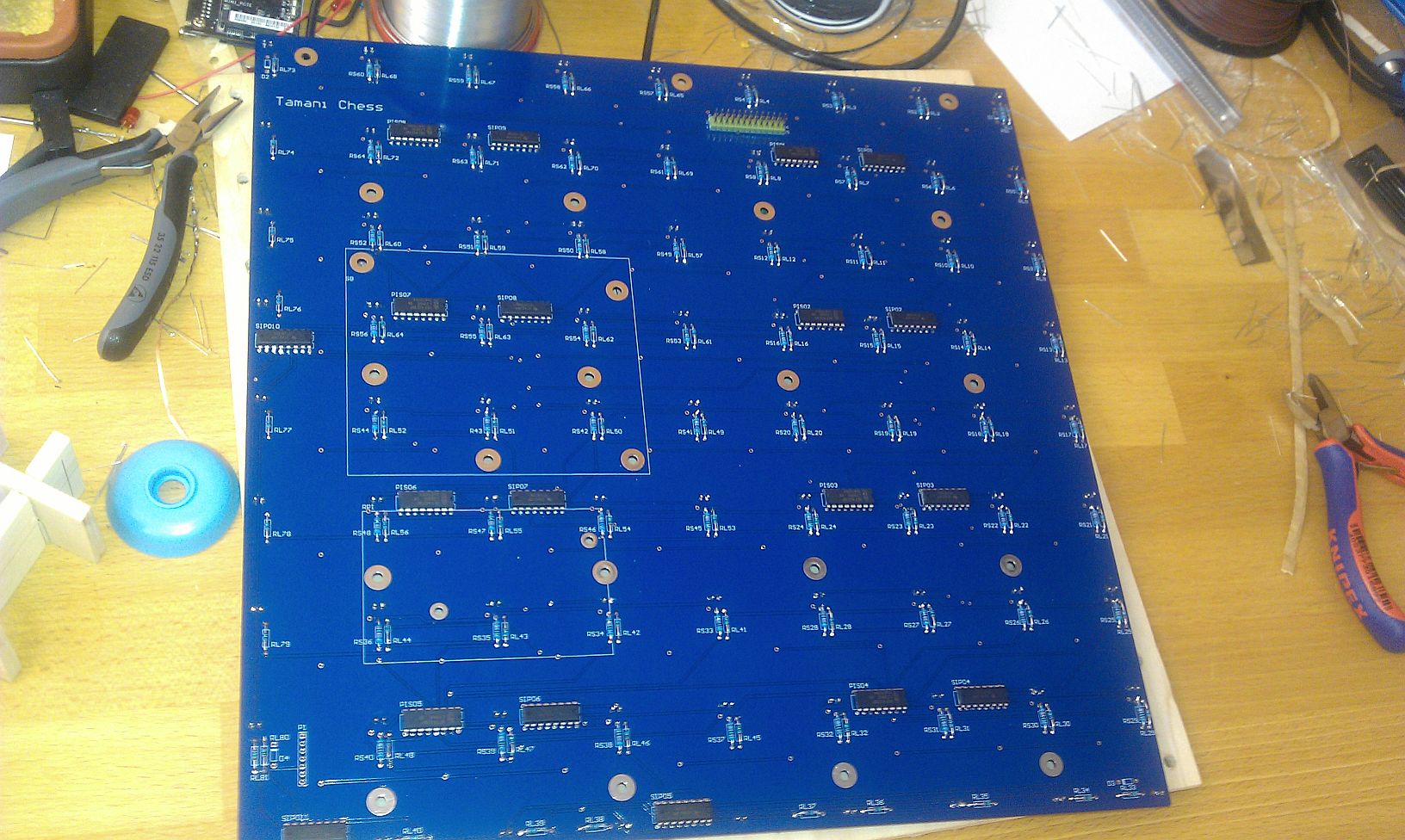

#3230248
Mal als Orientierung. Eine 0,6mm breite und 35um hohe Kupferleiterbahn
hat einen Querschnitt von 0,021mm^2 und damit einen Widerstand von 857
mOhm/m. Um die 66mOhm zu erreichen, die ich oben mal abgeschätzt habe,
dürfen VCC + GND Leitung nicht länger als 7,7cm sein. Hust
Dein Layout ist ungewöhlich. Wie ist das zu verstehen? Sind das alles
Einzelplatinen, die du dann zusammensetzt? Sind die selber geätzt? Oder
hat dich den PDF-Drucker veralbert?
Die Leitungsführung ist sehr verschwenderisch. Die Leitungsdicht ist
sehr gering, das könnte man locker einseitig mit ein paar Drahtbrücken
machen, dann hätte man WIRKLICH die Oberseite komplett als Masselage. So
wie es jetzt ist, ist die Masse tierisch zerschnitten und damit relativ
unbrauchbar.
http://www.mikrocontroller.net/articles/Richtiges_Designen_von_Platinenlayouts#Vorgehen_bei_der_Layouterstellung
Was du brauchst ist eine WIRKLICH solide Stromverteilung, GND + VCC.
Und Entkoppelkondensatoren an den ICs.
http://www.mikrocontroller.net/articles/Kondensator#Entkoppelkondensator
Deine Pinbelegung des Anschlusskabels ist ungünstig.
http://www.mikrocontroller.net/articles/Wellenwiderstand#Leitungsf.C3.BChrung_und_Layout
OP #3230281
Hallo Falk,
der Tipp mit der Drahtbrücke scheint sehr brauchbar zu sein, habe mal
testweise ein Zusatzkabel gelegt und die Spannung steigt!
Mir ist aber nicht ganz klar, warum, denn ich habe mir den Artikel
"Leiterbahnbreite" vor Monaten bereits durchgelesen und ging davon aus,
dass ich mit 25mil "mindestens" 1A nutzen kann. Doch meine Schaltung
scheint bei 500mA ja schon Probleme zu bekommen.
Die was passiert eigentlich, wenn man dennoch einen Festspannungsregler
davor baut, könnte der denn nicht einfach "nachregeln"?
Danke für den Tipp mit der Pinbelegung. Das mit dem Wellenwiderstand
habe ich zwar nie verstanden, aber jede 2-4 (bis 10.) Leitung als GND
definieren ist einfach umzusetzen.
Das mit dem PDF war natürlich kein Scherz. Siehe Anhang. Es handelt sic
dabei um ein open source projekt von mir, Schaltungen, Bauplan für das
Gehäuse und Software stehen frei zur Verfügung. Bisher befindet sich das
Projekt noch im Prototypen-Stadium (wie unschwer festzustellen). Die
"Balken" sind als Hilfslinien zu verstehen: Sie zeigen an, welcher
Bereich von welchem IC kontrolliert wird, außerdem markiert es die
spätere Halterung (Holzleiste, welche auf die Platine aufliegen wird).
Lieben Gruß,
Sebastian
#3230297
@Sebastian Loncar (arakis)
Das war zwar anders gemeint, aber wenn es hilft ;-)
Das ist nur die halbe Wahrheit. Das 1A erwärmt die Leiterbahn um ca.
10K. Der damit verbundene Spannungsabfall ist erstmal nicht genannt. Und
der ist auch von Anwendung zu Anwendung verschieden kritisch. Wenn auf
einem Verlängerskabel für 230V 2V abfallen, kommen bei deinem Gerät noch
228V an, damit läuft es genausogut wie mit 230V. Wenn bei einem 5V
System 2V auf dem Versorgungskabel verloren gehen, wird es nix mehr mit
der Funktion.
Nö, der kann nur dort nachreglen, wo er die Spannung misst. Das ist bei
den meisten direkt am Ausgang. Wenn dahinter ein langes Kabel kommt,
"weiß" der Regler doch nicht, wie hoch die Spannung am Ende des Kabels
ist.
Es gibt regler mit Remote Sense Eingängen, die können die Spannung an
einem weiter entfernten Punkt messen und regeln. Nützt dir hier aber
nicht soviel, denn der Abfall über deiner VCC/GND Verteilung ist zu
groß. Denn wenn der die Spannung am Ende auf 5V reglet, liegen am Anfang
vielleicht 7V an!
Was du brauchst ist eine SOLIDE Verteilung von GND und VCC. Z.B. zieht
man DICKE Leiterbahnen in der Mitte von oben nach unten für VCC/GND, 3mm
Breite scheinen nicht verkehrt, so wie eine Sammelschiene in der
Starkstromtechnik. Von dort geht man dann je nach links und rechts weg,
1mm klingt OK.
Mal rechnen. Pro Segment hast du 8 LEDs a 20mA, macht bestenfalls 160mA.
damit nicht mehr als 0,1V abfällt, darf max. 0,625 Ohm Widerstnadn in
VCC und GND rauskommen. bei ca. 20cm Weg für hin und zurück macht das
max. 3,1 Ohm/m, das wiederum verlangt nach mindestens 0,00576 mm^2
Querschnitt, was bei 35um Kupferauflage ca. 0,16mm Breite macht. OK,
dann reichen vielleicht 0,5mm für die Abzweigungen.
Für die mittigen "Sammelschienen", die in Summe max. 9x160mA tragen
müssen und ca. 1m Gesamtlänge haben, braucht man nach obiger Rechnung
ca. 7,3mm Breite. Uuups, mit 3mm doch gut verschätzt, wenn gleich wie du
sagst neimals alle LEDs gleichzeitig leuchten. Wenn doch, nimm die 7,3mm
Breite, Platz ist ja ausreichend vorhanden.
Und ergänze die Entkoppelkondensatoren!

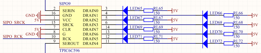

OP #3230307
Hallo Falk,
Also wenn ich das richtig verstanden habe, sorgen allein die Länge der
Leiterbahnen schon für "spürbaren" Spannungsabfall? Das ist ja Hammer,
über Leitungslängen habe ich mir nie Gedanken gemacht, immer nur über
die Leiterbahnbreite bzw. Querschnitt.
Ich bedanke mich für deine sehr ausführliche und verständliche Antwort!
Wie hoch müssen denn die Entkoppelkondensatoren sein? Vermutlich
möchtest du von mir nun die Schaltfrequenz wissen: ca. 100 Microsekunden
zwischen jedem IO-Set, kann aber auch mal sehr viel langsamer sein, je
nach Auslastung der "CPU". Ich dachte für den TPIC6C596N bräuchte ich
keinen Kondensator, weil im Datenblatt nichts darüber zu finden ist :/
Kurze Frage am Rande: Könnte es sein, dass die VCC durch "VIA's"
entsprechend gestört werden kann bzw. könnte ein Via trotz dicker
Leiterbahn ein "Flaschenhals" sein?
Lieben Gruß,
Sebastian
