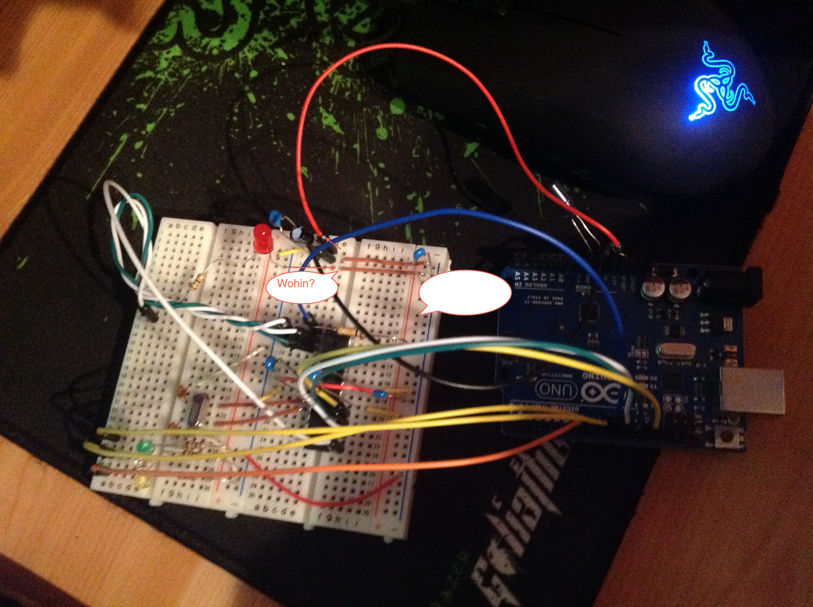

ok, ich habe mein atmega8 board
habe arduino as isp und so einn tut befolgt, avrdude spuckt mir nen
error aus, den ich am morgen posten werde, ok?

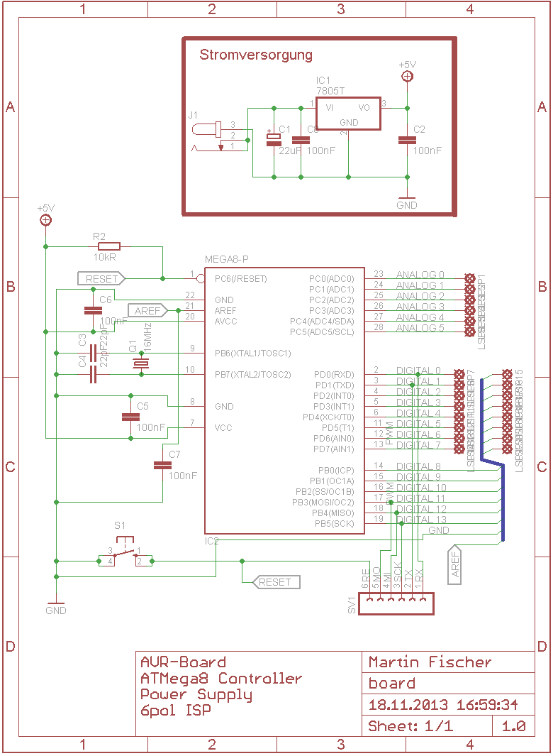

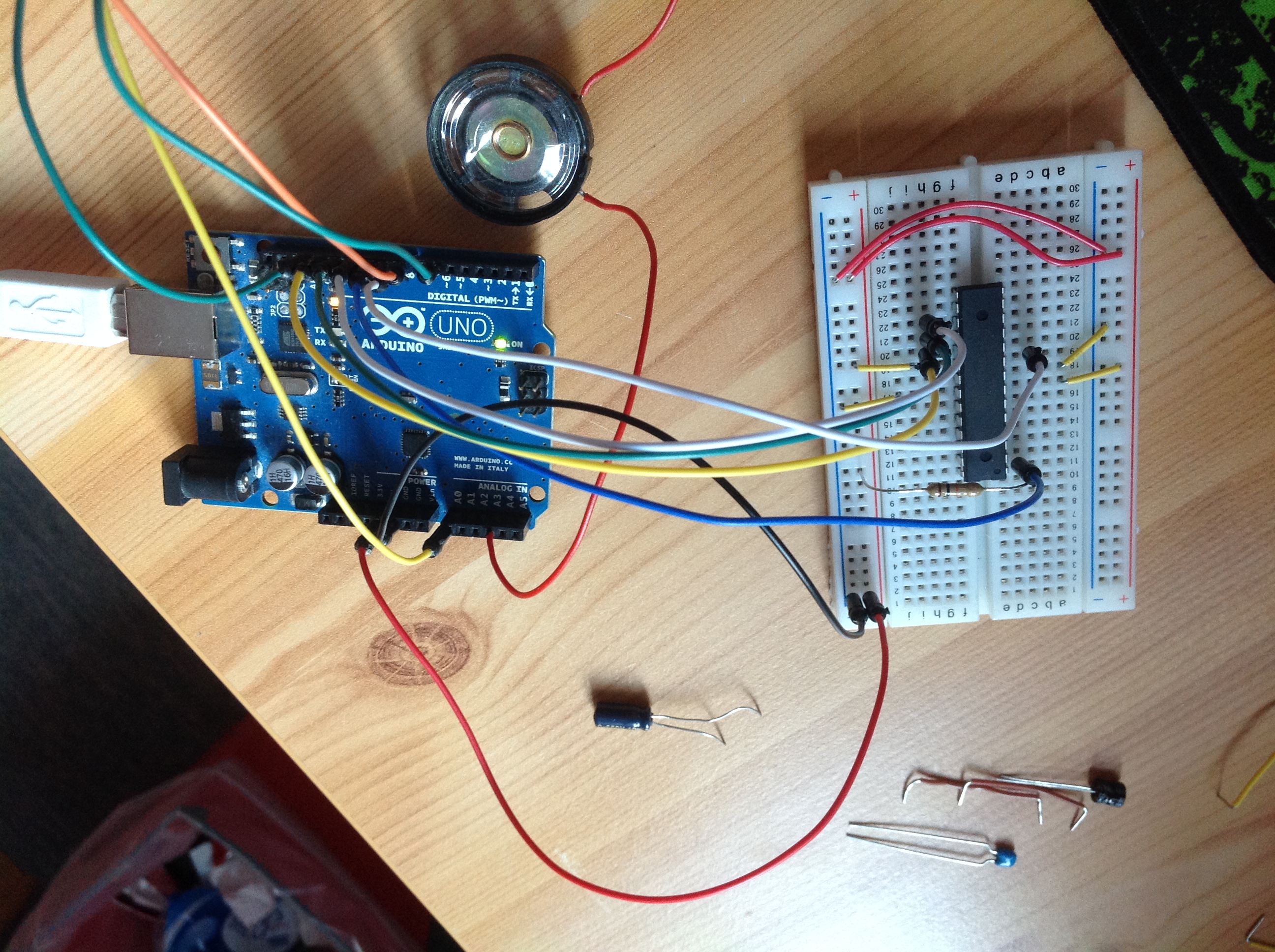

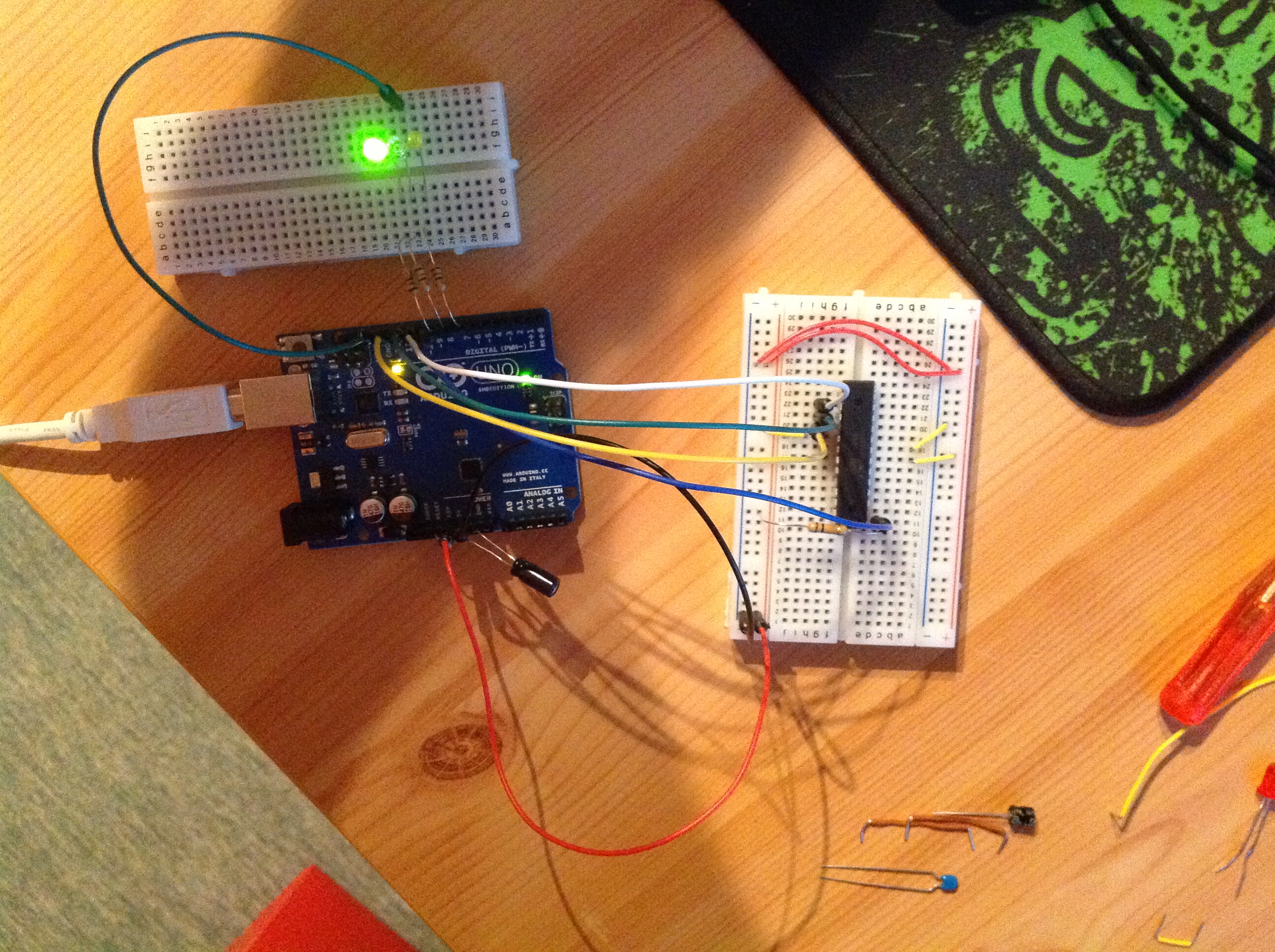

also, dass hier ist mein schaltplan:
board.sch/board.png
das hier ist das tutorial, wie ich alles am arduino anschließe und
programmiere:
http://www.youtube.com/watch?v=_ZL-YNOH_jA
das hier sind MEINE Makefile und main.c:
Makefile
main.c -> nicht PD6 sondern PB1
das hier ist er avrdude-error:
avr-gcc -Wall -Os -DF_CPU=16000000 -mmcu=atmega8 -c main.c -o main.o
avr-gcc -Wall -Os -DF_CPU=16000000 -mmcu=atmega8 -o main.elf main.o
rm -f main.hex
avr-objcopy -j .text -j .data -O ihex main.elf main.hex
avrdude -c arduino -P COM3 -b 19200  -p atmega8 -U flash:w:main.hex:i
avrdude: stk500_program_enable(): protocol error, expect=0x14, resp=0x50
avrdude: initialization failed, rc=-1
         Double check connections and try again, or use -F to override
         this check.
avrdude: stk500_disable(): protocol error, expect=0x14, resp=0x51
avrdude done.  Thank you.
make: *** [flash] Error 1

von g457 (Gast)
> also, dass hier ist mein schaltplan: board.sch/board.png
Wie ∗genau∗ hast Du den Arduino angeschlossen? Insbesondere GND fehlt
auf dem ISP-Stecker im Schaltplan. Wie wird das Target mit Strom
versorgt?
Welche Software-Version ∗genau∗ läuft auf dem Arduino?
Welche Software-Version ∗genau∗ nutzt Du vom avrdude? Ggf. avrdude
nochmal mit -vvvv dazu aufrufen und die Ausgabe zeigen.
von Tim  . (cpldcpu)
Der Fehler ist hier. Der Arduino emuliert einen AVRISP. Den musst Du
auch als programmer auswählen.
In dem von Dir verlinken Videotutorial ist das allerdings auch deutlich
dargestellt. Am besten noch einmal anschauen.

g457 schrieb:
> Insbesondere GND fehlt auf dem ISP-Stecker im Schaltplan.
Die Erkenntnis ist nicht neu
Beitrag "Re: AVR-Board Schaltplan"

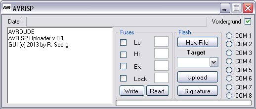

... du hast "Glück", auf meinem Stick ist das Programm das ich mal
geschrieben habe, um mit dem AVRISP-Sketch zu kommunizieren.
Es ist ein Visual-Studio Express Programm und benötigt deshalb dotnet4.
Hast du das nicht installiert, installiere dir das von der
Microsoft-Seite.
Entpacke die Datei in einen Ordner deiner Wahl und starte das
EXE-Programm. Wichtig ist, dass die Datei "partlist.txt" im selben
Verzeichnis wie das Programm liegt.
Damit kannst du dann nach Herzenslust flashen !

von Martin F. (martin_f70)
ok, bei deinem Programm:
bei Signature:
FEHLER
AVRISP-Gerät oder kein Controller gefunden
bei Upload:
Flashvorgang beendet...
-> nichts ist Passiert.....
...ist mein ATmega8 kaputt???

Was ist denn zur Zeit Stand der Dinge? Mach doch mal ein Foto vom
Verbindungsaufbau.
LG, Sebastian
der Stand der dinge ist, dass mit Arduino als IPS alles funktioniert!
Mit dem Atmega stimmt was nicht....wegen dem Quarz?

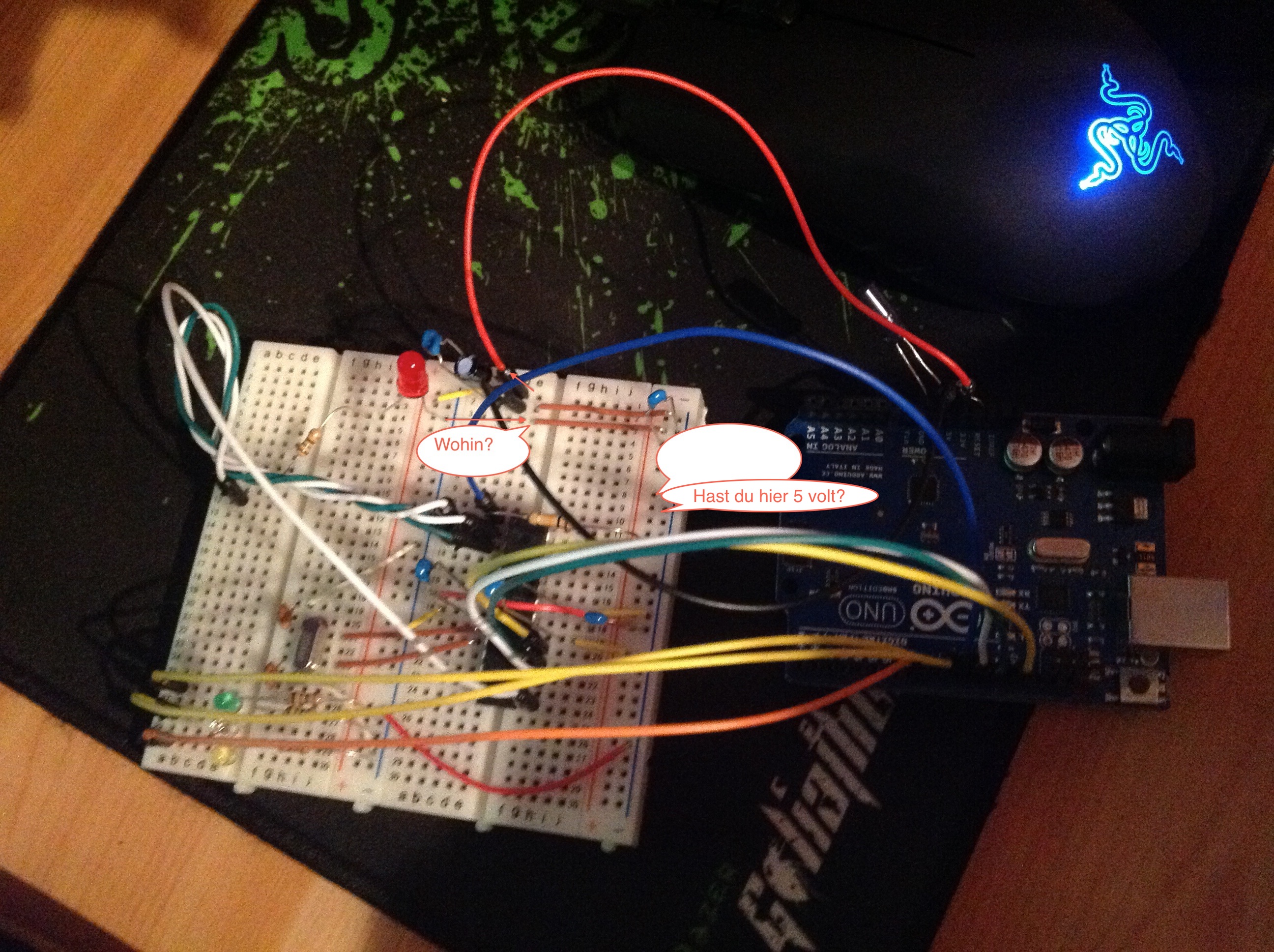

So, hier das Bild, ich hoffe ihr könnt was erkennen!
Und ist was Falsch?
von Martin (Gast)
Ja, einiges,
Soweit man was erkennen kann auf dieses Foto, mach mal eine mit mehr
Licht.
Also, der Rote Spannungszuleitung von Arduino, ist der auch verbunden
mit der rote Spannungslinie Links auf dem Steckbrett? Das seht nicht so
aus.
von Martin (Gast)
Das braune Kabel ist nirgendswo angeschlossen.
von Martin (Gast)
Kannst du da mal messen?
Also mit dem braunen Kabel ist alles in Ordnung, das hat grade keine
funktion, zwischen den zwei gezeigten PinReihen ist keine
Spannung!?!?!?!?
Ich habe das mit dem keinen Strom gefixt, jetzt kommt aber der Fehler:
Device signature = 0x000000
von Martin (Gast)
Zieh doch erst mal den ganzen Kram aus dem Steckbret. (kannst du es
nachher mal ordentlich aufbauen) Dann lasst du nur die Atmega (ist das
schwarze Ding) drauf und probierst erstmal die mit den Arduino zu
verbinden.
Weist du wo Pin 1 ist am AVR?

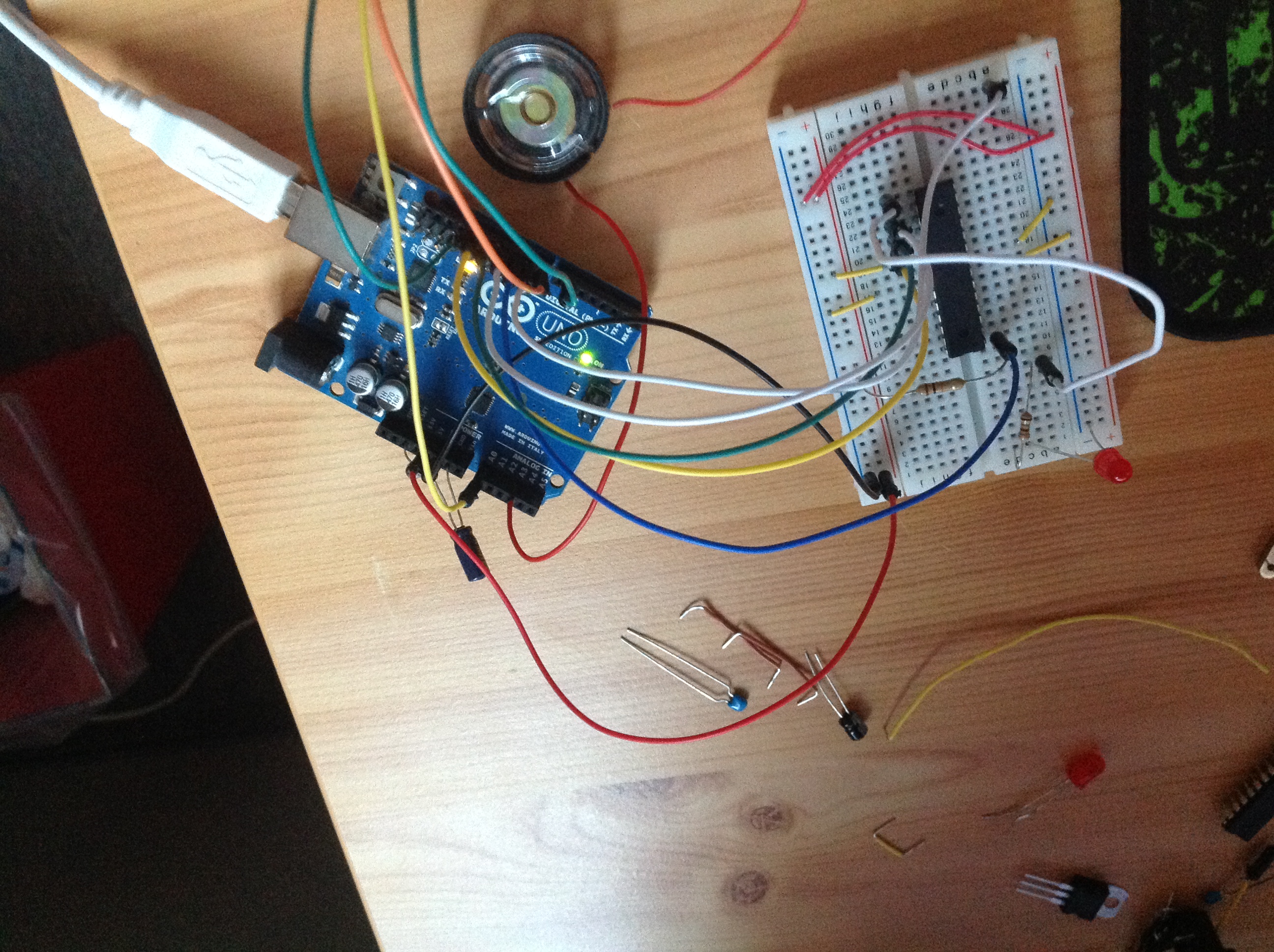

Ok. Sebastian, es funktioniert immer noch nicht!
Hier wieder meine Dateien (dort habe ich auch Clock zu 8000000 geändert)
und ein Bild!
Der Fehler:
avrdude -c avrisp -P COM3 -b 19200  -p m8 -U flash:w:main.hex:i
avrdude: AVR device initialized and ready to accept instructions
Reading | ################################################## | 100% 0.08s

von Ein Gast (Gast)
Im Bild ist der blaue Draht auf Pin2..  sollte das nicht RESET sein,
also auf Pin1 am Mega8.
Er ist am Pin 1
von Thomas B. (escamoteur)
Hast Du keine Chance, einen oder besser zwei neue atmegas zu besorgen?
von Dietrich L. (dietrichl)
Foto__1_.JPG: Es fehlt noch ein Stützkondensator (z.B. 100nF) direkt am
AtMega8.
Ob das allerdings dann funktioniert ist eine andere Frage. Aber das
Problem, das der fehlende Kondensator verursachen könnte, sollte man in
jedem Fall vermeiden.
@Martin Fischer: hast Du noch einen anderen neuen µC zum Testen? Denn
wenn er durch die vielen Tests entweder verfused oder kaputt ist, kannst
Du noch lange probieren. Zumindest das sollte man ausschließen, denn Du
hast noch genügen andere Baustellen ...
Gruß Dietrich
So dann werf mal hier einen Blick rauf...
von Friedrich (Gast)
Und du guck mal hier:
http://www.mikrocontroller.net/articles/Bildformate
Deine Bilder sind zu groß und richtig drehen schadet auch nicht!

von avr (Gast)
das ist für mich kein Schaltplan, sondern ein hübsches Bild eines
Drahtwirrwarrs!

von Reinhard Kern (Gast)
> Reset am Arduion ist mit 10uF Elko an GND
Das sagt du jetzt, nach mehr als 200 Posts? und wieso zum Teufel ist der
Elko in deinem Stromlaufplan nicht enthalten? Wenn da schon nichts
stimmt, ist doch jede Diskussion sinnlos.
Gruss Reinhard
Hä???
von Cyblord -. (cyblord)
Naja ich seh da aber jetzt kein Problem drin, wenn der über nen Elko an
GND geht. Ist ja auch bloß der Arduino, das ist da sowieso auf der
Platine denk ich mal. Reset der Zielschaltung ist ja ok, mit PullUp an
5V usw.
gruß cyblord
von Uwe B. (boerge) Benutzerseite
Lese dir das durch:
http://www.mikrocontroller.net/articles/AVR-Tutorial:_Equipment
Baue deine Zielschaltung so, wie dort beschrieben auf (ohne
irgendwelches anderes Zeuge wie LEDs etc., einen Quarz o.a. brauchst du
auch erst mal nicht). Schließe auch den 47 oder 100nF zwischen RESET und
Masse an. Dann nochmal probieren.
Wenn es nicht funktioniert, melde dich hier mit folgenden Informationen:
* aktueller Schaltplan (nicht Foto!)
* vollständige Fehlermeldung, bei welchem (vollständigen) Kommando
* die Erkenntnisse, die du durch selbstständige Fehleranalyse schon
gewonnen/gelesen/gefunden hast!
Wenn du dann noch einen vernünftigen Ton, vollständige Sätze, dabei
verwendet, wird dir auch geholfen werden.
Gruss Uwe
> Reset ist mit Pullup 10kOhm an +5V und mit dem Arduino Pin verbunden...
Wenn das so ist wie du meinst, ist es jedenfalls sehr missverständlich
formuliert, es war ja nach der Steckerbeschaltung gefragt.
Wahrscheinlich ist ihm überhaupt nicht klar, dass das 2 verschiedene
Resetleitungen sind.
Gruss Reinhard
Klar!
ich wusste blos nicht welche er jetzt wollte!
ICh weiß nicht genau wodurch es plötzlich geblinkt hat, aber als ich
nochmal raufladen woltle ging es nicht mehr ...
falsche Antwort! Nachdenken, du bist der einzige, der es weis. Wir sind
keine Hellseher!
Ich habe mit dem Atmel-Studio rumgespielt und mal ein Assembler-Blink
mit Hex generiert und raufgeladen, dann am Arduino den Clock-Pin
rausgezogen und wieder reingesteckt und dann gings...

Wenn ich eins Hochlade, dann passiert in diesem Uploading Programm von
Ralph :"Flashvorgang beendet...", es passiert aber nichts....
Wenn ich jetzt den Clock-Pin ziehe und mit diesem Programm die Fuses
lese, dann kommt: "FEHLER - Falscher AVR Controller gewählt"
Wenn ich jetzt den Clock-Pin wieder reinstecke, dann !!!! Blink die LED
an PB0 und leuchtet an PB1...
von Sebastian W. (wangnick)
Ja, dann ist doch alles klar ... :)
Martin, du solltest jetzt erst einmal diese Krücke mit dem externen Takt
beheben. Also: Wie stehen zur Zeit die Fuses?
-> avrdude -c avrisp -P COM3 -b 19200  -p m328p -v -v
LG, Sebastian
Ich teste grade ^^
Uwe Berger schrieb:
> (ohne jetzt darüber nachzudenken, was für l 0xe2 anders sein würde...)
habe mal probiert: kein Unterschied ;-)
...also Martin, was ist, mein Bier wird warm!
Uwe
Hallo Martin,
sobald der externe Takt nicht mehr vonnöten ist, solltest du wieder auf
das Original ArduinoISP.ino auf Arduino-1.0.5 zurückfallen. Die Version
von Adafruit die den Takt erzeugt ist schon recht alt, und in 1.0.5 sind
einige Probleme behoben die eventuell manche der sync-Fehler erklären
die du beobachtet hast ...
LG, Sebastian
ES FUNKTIONIERT!!!

Bedenken hätte ich eher wegen der langen Leitungen zum Quarz auf dem
Steckbrett, die weiter oben in einem Bild mal zu sehen waren.
