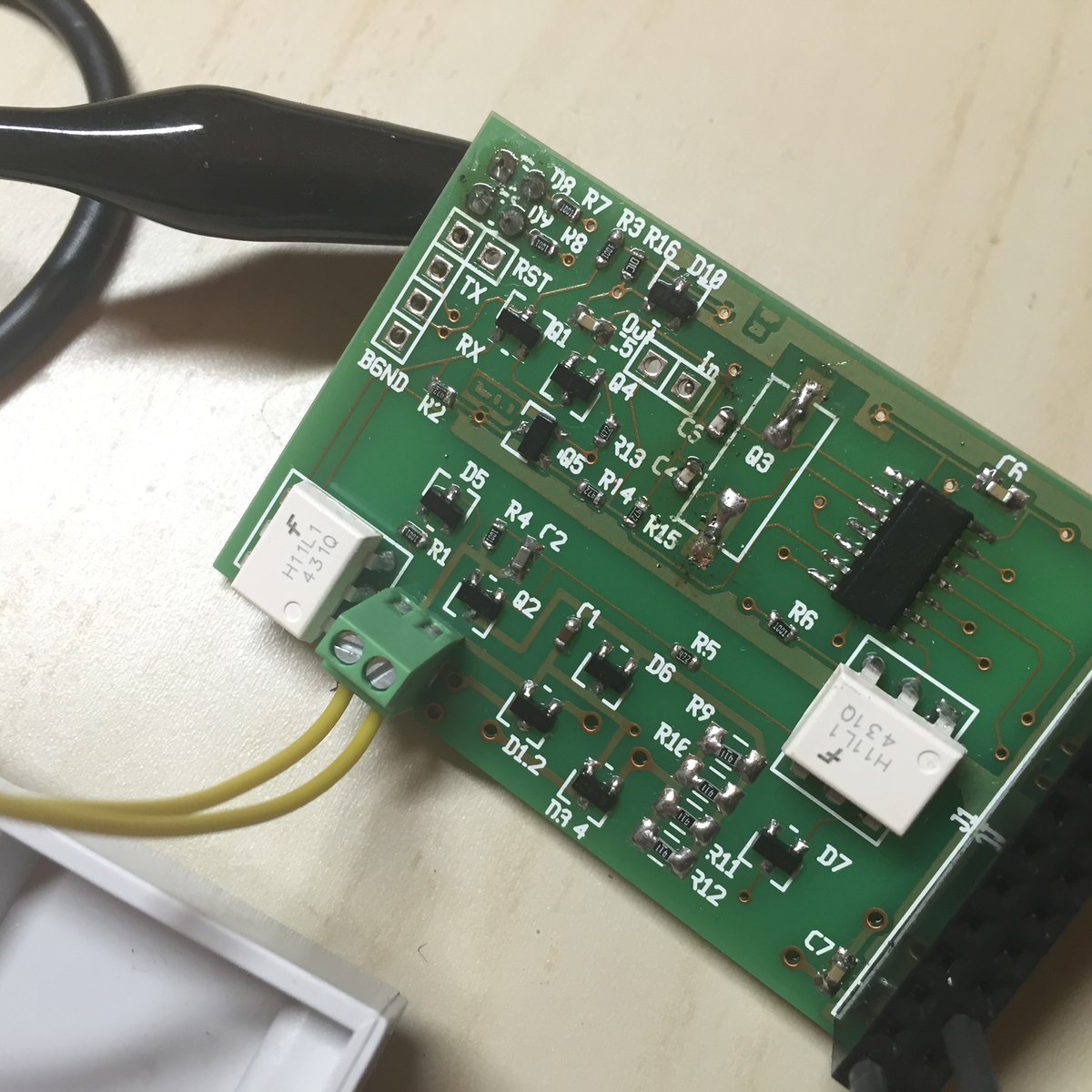

Hi Norbert
Ad 1)
From the ht_pitiny-board to the FW120 I have <20cm and from the FW120 to
the heating system I have ~10m
Ad 2)
I am not sure about the thickness, but the cord is thin
Ad 3)
There are no other resistors on the connections
I will replace the cord between the board and the FW120 in the weekend
to see if there is a difference
Regards
Stefano

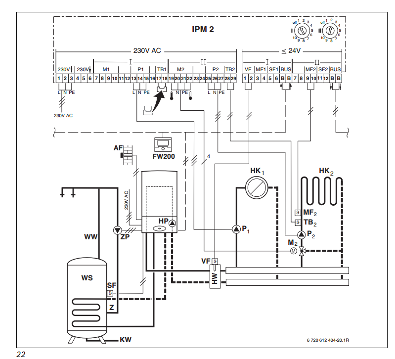

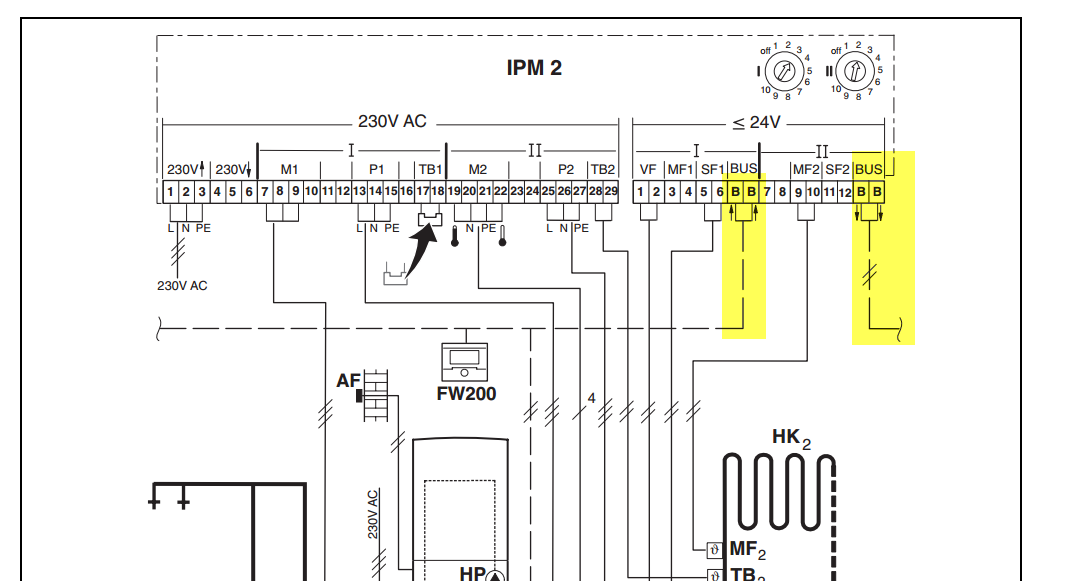

2. Es weitere Module je nach System gibt (z.B. IHM:= HybridManager bei
Wärmepumpen) die ebenfalls den Telegramm-Verkehr beeinflussen.
Wenn man den/die Adapter also direkt an den Modulen FWxyz/FRxyz, ISM1/2
oder IPM1/2 anschliesst macht man nicht viel verkehrt.
Anschluss am Bus siehe auch:
Beitrag "Re: Heatronic 3 Adapter (Junkers Heizung) fuer Raspberry Pi"
Gruß Norbert

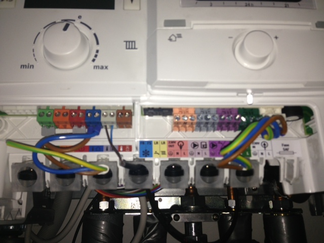

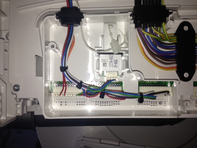

von Stefan S. (kami)

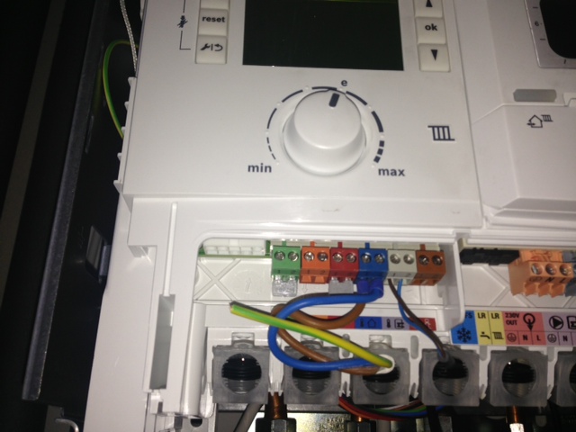

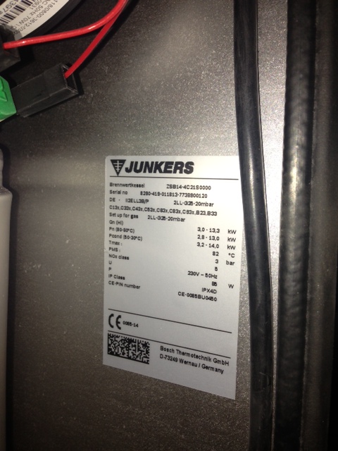

ich habe nun von Norbert mein pitiny Board bekommen und am Raspberry
angeschlossen. Die LED blinkt erstmal grün.
Nun habe ich gestern versucht einen Anschlusspin für die Busleitung an
meiner Heizung zu finden. Daran bin ich leider gescheitert. Ich habe mal
ein paar Bilder von meiner Heizung gemacht. Vielleicht kann mir ja
jemand sagen, wo ich den Bus am besten abnehme. der FW120 Regler sitzt
vorne an der Heizung. Wenn man ihn runternimmt dann hat man da 3
Stecker.
Vielen Dank.
Gruß kami

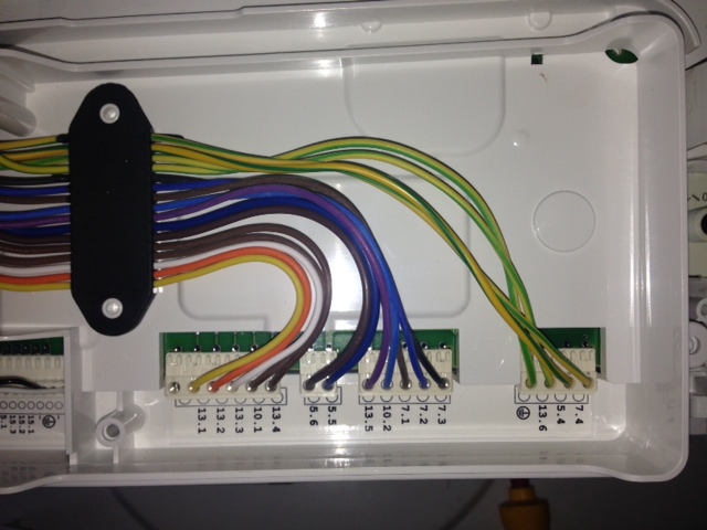

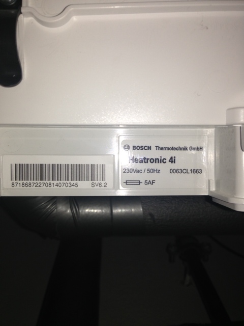

von Norbert S. (junky-zs)

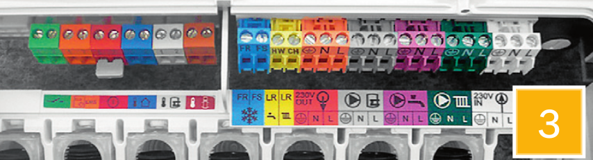

folgende Informationen habe ich zum Thema: Heatronic4i und Bus-Anschluss
gefunden.
Die 'neue' Heatronic4i Steuerelektronik ist als komplette ausklappbare
Einheit im Heizgerät eingesetzt und hat ein eigenes Display mit
zugehöriger Menue-Führung. Die Zündelektronik ist nicht mehr auf dieser
Platine enthalten.
Ebenfalls sind (leider) die Bus-Bezeichnungen geändert. Waren die
Klemmen beim Heatronic3-Bus noch mit 'B' bezeichnet, so heißt es jetzt
bei Heatronic4i 'EMS'.
Zur einfacheren Lockalisierung habe ich Bilder beigefügt aus denen das
Anschluss-Logo 'EMS' und die zugeörige Klemmenleiste (links,
Niederspannung) hervorgehen.
Der 2-Draht Bus ist somit das orangene Klemmenpaar (1/2) rechts neben
dem grünen Klemmenpaar.
Die Adapter 'ht_pitiny' und 'ht_piduino' sind verpolungssicher (interne
Brückenschaltung), bei den Adaptern 'HT3_miniAdapter' und
'HT3_microAdapter' muss man weiterhin auf richtige Polung achten.
Die Signalierungs-Parameter sind zum Glück gleich geblieben (wenn auch
nicht alle Telegramm-Inhalte) aber der 'ht_pitiny' - Adapter arbeitet
auch am Heatronic4i-Bus.
Falls jemand noch weitere Informationen hat dann bitte posten. Ich
selber habe nur die Heatronic3 - Version in meinem System.
Gruß Norbert

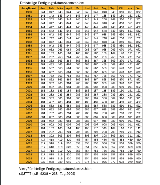

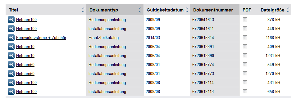

wer die Steuerung der Junkers-Heizung mit 'MBLan', 'Netcom' oder
'ht_transceiver (ht_pitiny / ht_piduino)' plant sollte zuvor das
Fertigungsdatum des Reglers und der System-Module (ISM etc.)
kontrollieren.
Das Fertigunsdatum des Reglers kann man wie folgt bestimmen:
1. Menue-geführt (Fachmannebene;Menue-Taste länger als 3 Sekunden
drücken)
 FACHMANN EBENE: System Info
Diese Angaben sind der FW100 Bedienungsanleitung entnommen, werden aber
für andere Fx-Regler in ähnlicher Form vorhanden sein.
2. FD-Code (Fertigungsdatum) auf der Innenseite der Reglerabdeckung
Dazu den abgelesenen Wert: (FDxyz) mit beigefügter Tabelle vergleichen
und das Datum bestimmen.
Bei den System-Modulen ist am jeweiligen Typenschild das Fertigungsdatum
zu entnehmen.
Zusätzlich muss natürlich ein 2-Draht Bus (Heatronic3 / Heatronic4i)
vorhanden sein.
Für die Steuerung der Heizung mit einem 'MBLan' ist minimal das
Fertigungsdatum 'September 2008' := FD889 erforderlich.
Der Regler 'FR50' kann nicht mit dem MBLan gesteuert werden.
Für die Steuerung der Heizung mit 'Netcom50', 'Netcom100' oder
'ht_transceiver (ht_pitiny/ht_piduino)' ist minimal das Fertigungsdatum
'November 2009' := FD991 erforderlich.
Diese Einschränkungen gelten nur für die STEUERUNG der Heizung mit
HT-Buskommandos.
Diese Einschränkungen gelten NICHT für den Empfang von HT-Bussignalen
und den hier vorgestellten Adaptern sofern der 2-Drahtbus (Heatronic3 /
Heatronic4i) vorhanden ist.
Gruß Norbert

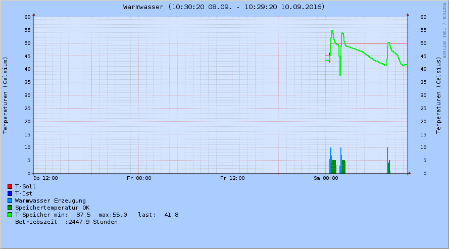

von schwiete (Gast)
habe inzwischen (Monate später ;-) eine Schaltung mit einem 555
gebastelt die mir den NTC unter 40°C drueckt. Danach geht die
Speicherladung auch sofort los. Damit koennen wir erstmal baden :-)
Finde das Verhalten vom FW100 aber immer noch sehr merkwürdig: Man
stellt eine Warmwasser-Solltemperatur ein, die Hystere ist nicht
einstellbar und der Regler entscheidet selber wann er mit der
Speicherladung beginnt. Wie weit fällt denn bei euch so die
Warmwassertemperatur ab?
schwiete
@ schwiete
>einstellbar...
Etwas Einfluss hast Du auf die Hysterese, wenn Du die Taste 'eco' am
Heizgerät deaktivierst (zumindest ist diese Taste bei meinem Gerät
vorhanden).

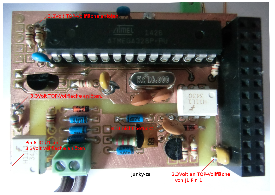

Da kann ich Dir nur eine Adapter-Platine für den Arduino(TM) empfehlen
auf die dann der ht_piduino-Adapter gesteckt wird.
Auf dem ht_piduino-Adpater werden halt der Atmega328 und der Quarz nicht
bestückt. Details siehe Schaltplan oben.
Wenn Du dann noch die entsprechenden Arduino-Buchsen nimmst, ist nicht
alles mechanisch verbaut sondern Du kannst ja noch weitere Platinen
(stagging) aufstecken.

> ...Interface auch 5V Level könnte?
Siehe Schaltplan, habe dort auf J1-Pin1 die 5 Volt des Arduino gelegt.
Die Optokoppler können bis 16V Betriebsspannung arbeiten.

von Hansbausn (Gast)
Moinsen,
so, habe die Platine zusammengelötet und auch die Kaltetests erfolgreich
durchgeführt. Jetzt muss noch der Raspberry konfiguriert werden und an
die Heizungsanlage angeschlossen werden. Den Klemmleiste für den Bus am
FW100 und ISM1 habe ich schon gefundne. Allerdings sind am FW100 die
Klemmen belegt und gehen zum ISM1, so dass dort auch beide Klemmen
belegt sind. Kann ich mich einfach mit drunter Klemmen oder gibt das
Ärger ? Auch kann ich  anhand der Klemmen nicht die Polarität erkennen.
Schieße ich die Anlage ab, wenn ich beim ersten Mal die Falsche Richtung
erwische. Wenn sie richtig rum sind, sollte die grüne LED lustig vor
sich hin flimmer ?!
Danke schon mal
Hans
Hallo Hans,
> Kann ich mich einfach mit drunter Klemmen?
Ja, parallel zu den B-Klemmen.
> oder gibt das Ärger ?
Normalerweise nicht, nur wenn Du Schnürsenkel statt ordentlicher Litze
zum Verdrahten nimmst. 2 * 0,75 mm2 ideal.
> erwische.
Nein, da der Adapter galvanisch getrennt vom Heizungs-Bus ist. Es sei
denn es ist ein Fehler in der Verdrahtung, aber die hast Du ja geprüft.
Der Adapter selber hat eine Diode vor dem Optokoppler der bei falscher
Polung diesen schützt.
> sich hin flimmer ?!
Ja
Gruß Norbert

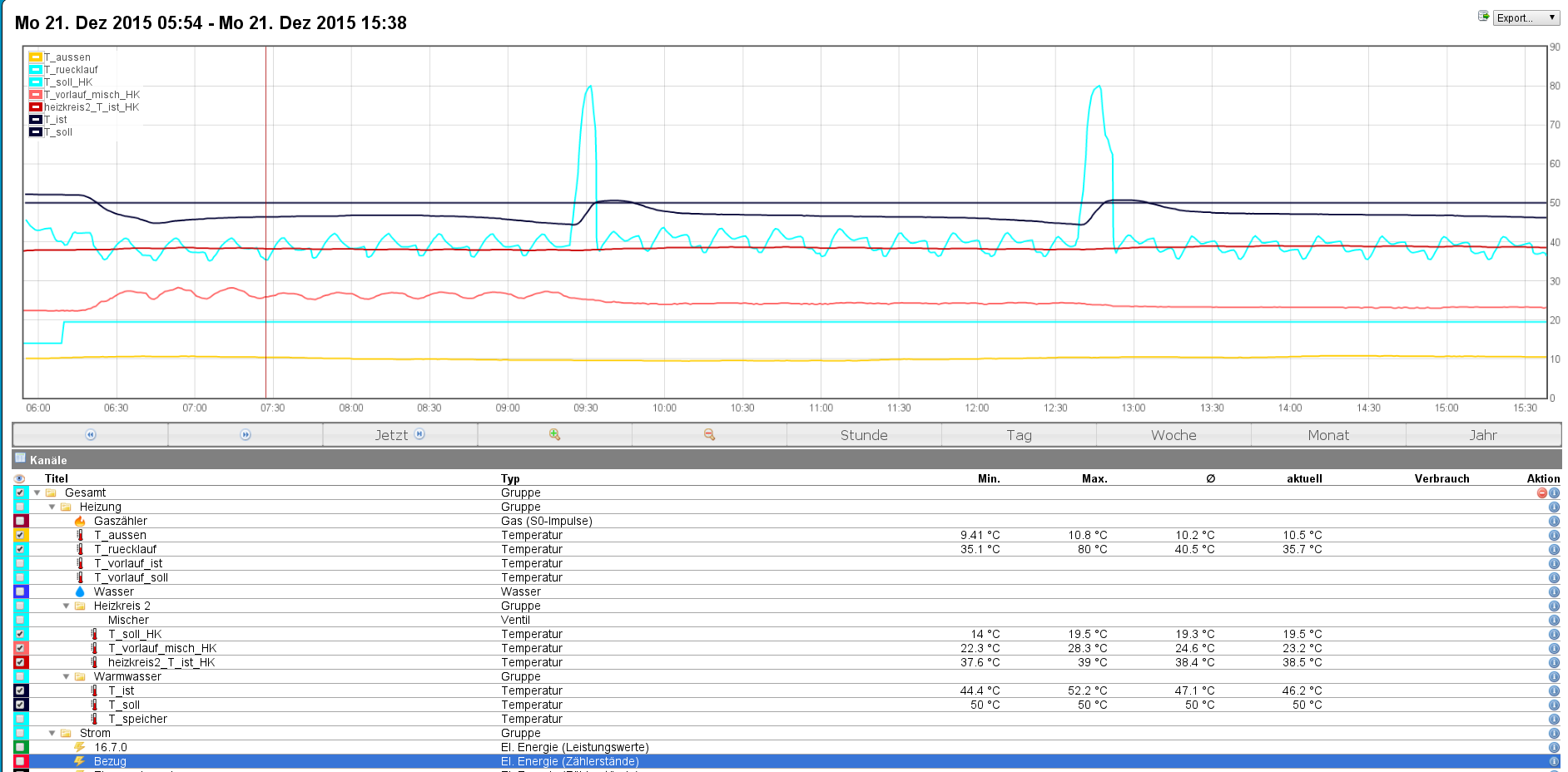

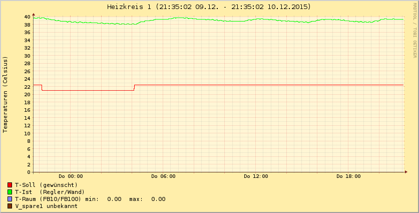

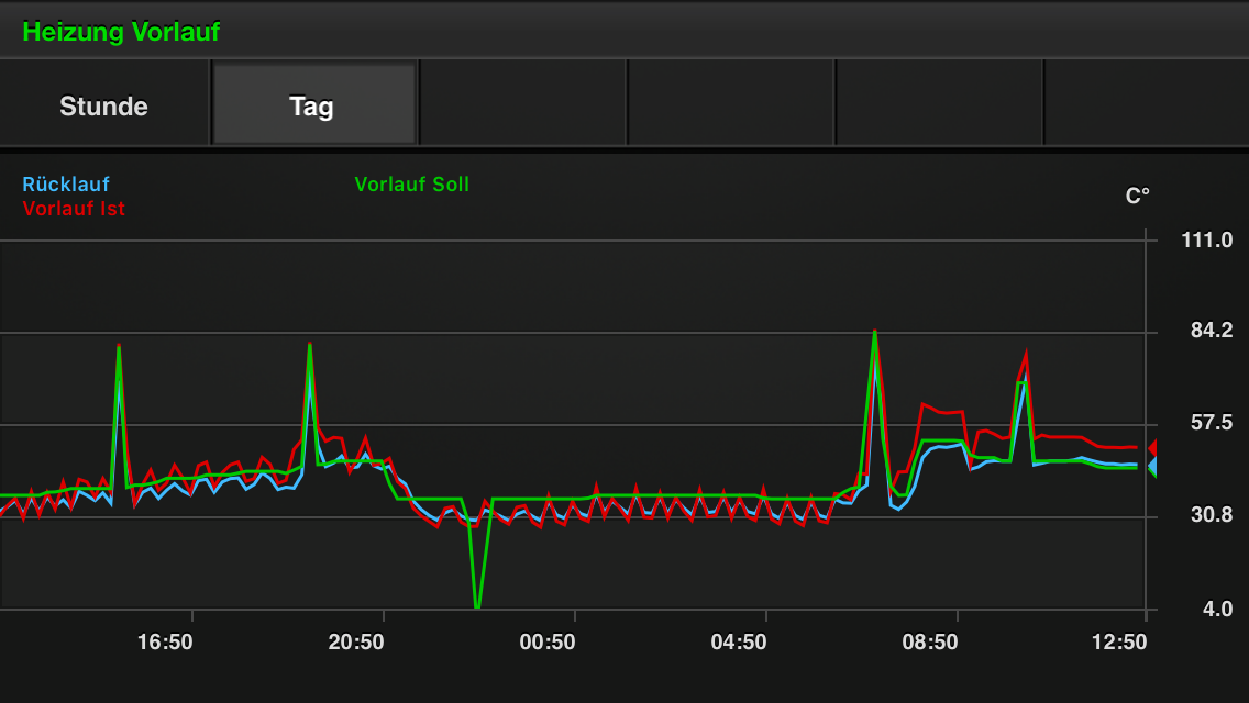

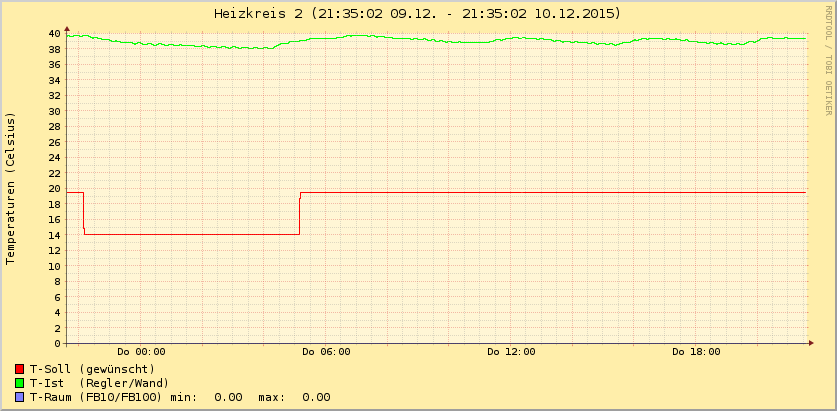

von Nils R. (augur)
Moin.
Ich hab nun über den Raspberry eine Visualisierung auf meinem HS gebaut
und feststellt, dass die Angabe von Vorlauf ist und Vorlauf soll
meistens nicht übereinstimmen. Dabei stimmt aber Vorlauf soll mit
Rücklauf meistens überein. Kann es sein, dass die Steuerung den Rücklauf
steuert und nicht den Vorlauf?
Anbei mal die Darstellung von einem Tag.
Viele Grüße,
Nils
von Adam K. (adamkorski)
Ich sehe bei Dir alles i.O.  Nach ca. 8 und 11 Uhr hast Du stark mit
Sollwert gespielt. Marke, dass Kessel mit volle Post WW heizt und dann
von Restwärme der Vorlauf bei kleiner Wärmeabnahme aufgeheizt wird.
Mehr kann man erklären, wenn Du auch Kessel- und Pumpenleistung anhängen
kannst.
Probiere noch Parameter Aufheizgeschwindigkeit auf Sparsam einstellen.
Jetzt hast Du sicherlich Normal oder Schnell.
von Nils R. (augur)
Hi.
Danke für die Ausführung, dass schaue ich mir mal an.
Jedoch geht es mir erst mal darum, dass Vorlauf Soll und Rücklauf
anscheinend zusammenhängen. Vorlauf Ist weicht doch immer eher von der
Soll-Größe ab. Daher wollte ich mal die Frage stellen, ob dies nicht
ggf. falsch benannt ist.
Viele Grüße,
Nils

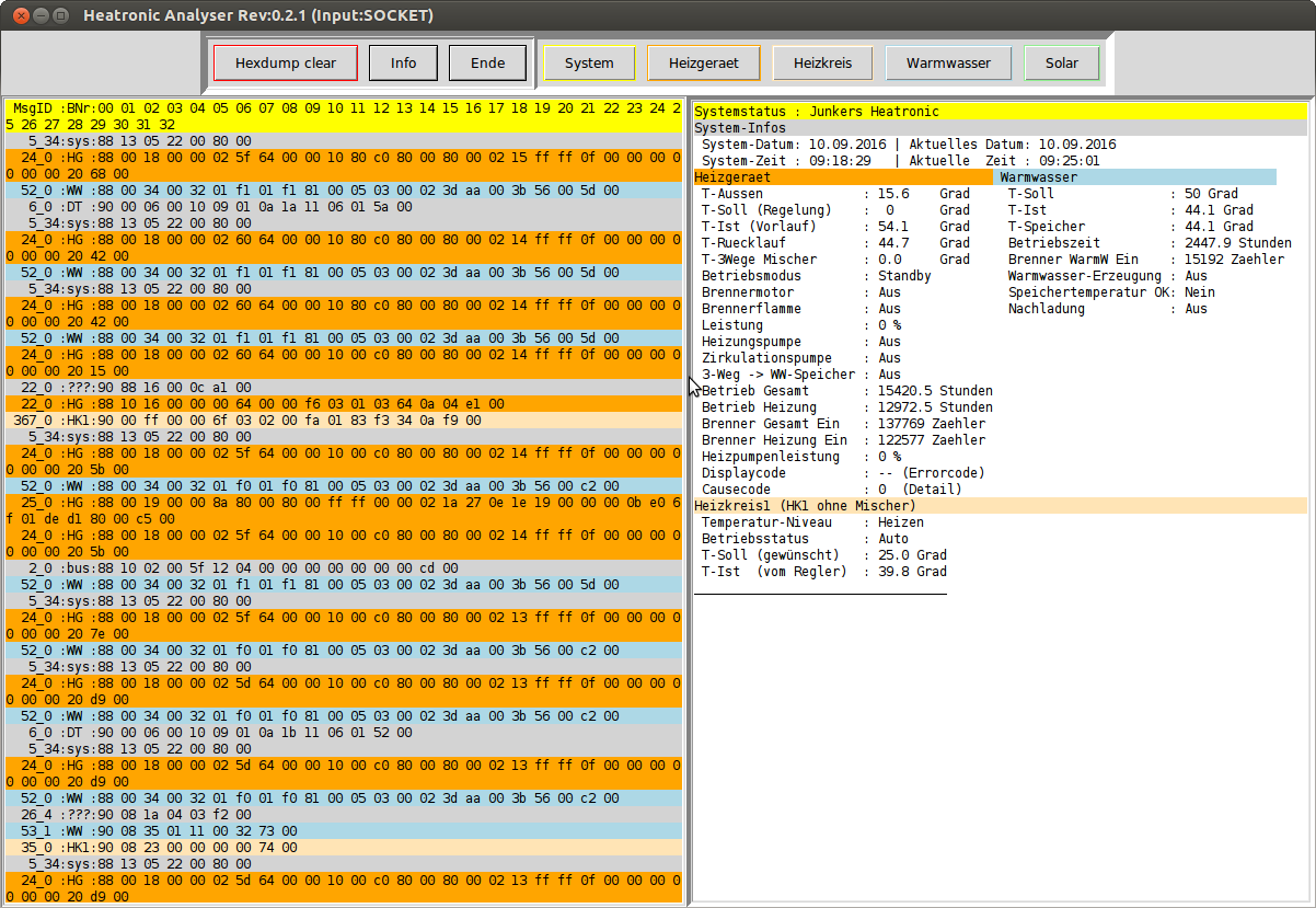

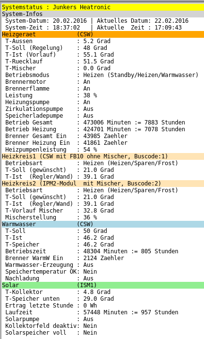

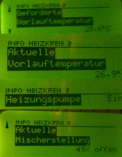

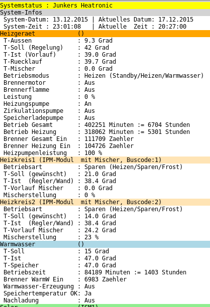

von Markus J. (mjotter)
ich habe ein ipm2, daran hängt durch einen Wärmetauscher getrennt eine
Fußbodenheizung. Leider vermisse ich die Felder V_mischerstellung" und
T_vorlauf_misch_HK. Also eigentlich die Werte, die ich im Bedienteil
fotografiert habe (Anlage alle_mischer.jpg).
Woran hängt es? Werden die Telegramme
A0 00 FF 00  Lastschaltmodul#1 (IPM)
A1 00 FF 00  Lastschaltmodul#2 (IPM)
nicht vearbeitet?
Wie kann ich eigentlich das File ht_binlog.log lesen? Ist Newline ein
neuer Datensatz? Ich habe noch ein perl-script test.pl angehängt. Es
wandelt das ht_binlog.txt in hex um, und lässt die Newline stehen.
 perl test.pl /tmp/ht_binlog.log | grep 'a1 00 ff'
Ergibt
00 00 22 00 10 00 90 a1 ff 00 01 00 0c dd 00 a1 10 ff 00 00 0c 02 dc 00
90 00 21 00 a1 00 ff 00 00 0c 02 03 64 01 2c 22 b9 00 a1 00 2a 00 32 00
Hinten ist das ein gültiges telegramm?
Müsste das dann nicht erkannt und zusammen in die Datenbank in die
HT3_db.sqlite in die Tabelle heizkreis2 gehen?
Grüße
Hallo Markus,
die Telegramme für das IPM-Modul werden erst ausgewertet wenn Du das
Konfigurationsfile 'HT3_db_cfg.xml' angepasst hast.
Folgendes ändern:
<anzahl_heizkreise>2</anzahl_heizkreise>   (Zwei Heizkreise)
    <systempart name="heizkreis1">
    <unmixed>False</unmixed>   <!-- True/False -->
gleiches für den zweiten Heizkreis
    <systempart name="heizkreis2">
Danach den Proxy neu starten und zusätzlich das script 'rrdtool_draw.pl'
für die Ausgabe der rrdtool-Grafik im cronjob mit geändertem Parameter
'2' aufrufen.
 -->  /bin/perl rrdtool_draw.pl  /home/pi  /home/pi 2
Der Parameter '2' gibt die Anzahl der Heizkreise an. Rest bleibt so.
Die Werte für die Mischer in den Programm 'HT3_Analyser.py' und
'HT3_SystemStatus.py' werden nach der Änderung angezeigt .
Bitte kontrolliere die Anzeigen der rrdtool-Grafik für die Heizkreise.
Es kann sein das dort noch etwas fehlt. Ich selber habe kein IPM-Modul
deshalb ist es gut wenn Du dies testen kannst.
Das Bin-File sehe ich mir noch an.
Gruß Norbert
Hallo Norbert,
der zweite Heizkreis wird schon befüllt... Siehe Anhang.
Es fehlen aber die Mischerdaten. (Geöffnet, gemischte Temperatur, ...)
Sowohl im HT3_Analyser.py als auch im HT3_SystemStatus.py.
Vielen Dank für die schnelle Antwort.
Grüße
Hallo Markus,
In der SQ-Lite Datenbank sollten diese Werte enthalten sein.
Allerdings nicht in der rrdtool-Grafikausgabe, da das
script'rrdtool_draw.pl' diese Werte nicht abfragt.
Dieses Script ist recht statisch und achtet nicht auf die aktuelle
Konfiguration. Vielleicht lässt sich daran noch was verbessern.
> Fehlen sowohl im HT3_Analyser.py als auch im HT3_SystemStatus.py
Die Mischerwerte sollten hier nach Änderung der Konfiguration angezeigt
werden. Beide Tools greifen auf das 'lokale' Konfigurations-File zu.
Eventuell liegt da der Grund drin falls Du diese Tools auf einem anderen
Rechner als dem proxy-server laufen lässt.
Ich habe mir Dein 'ht_binlog.log' File angesehen, jedoch nicht die
Telegramm-Sequenzen wiedergefunden die ich für einen ht_pitiny-Adapter
erwartet hätte.
Diese Telegramme fangen alle an mit: #HR.....
Ich nehme an das Du die Schnittstelle nicht auf die richtige Baudrate
(19200 bei ht_pitiny) eingestellt hast bevor Du Dein Perl-Script
gestartet hast.
Du kannst besser das Tool: ht_binlogclient.py für die binäre
Datenerfassung verwenden. Dies verwendet das Konfigurations-File:
  ./etc/config/ht_proxy_cfg.xml
Wenn darin die Daten korrekt sind klappt die binäre Datenerfassung mit:
  ./ht_binlogclient.py meinbinärfile.log
Falls Du weiterhin Anzeigeprobleme hast kannst Du mir ein Binär-Logfile
zukommen lassen.
Gruß Norbert
Hallo Markus,
das Telegramm ist schon OK. Die Formatierung mit '/n' ist noch nicht
richtig.
Die eigentliche 'Payload' für dieses Telegramm ist 14 Byte lang (inc.
Break).
Deine falsche Formatierung:
a1 00 ff 00 00 0c 02 01 1f 00 f2 1a f3 00 e6 23 48 52 11 02
Korrekte Formatierung (Telegramm des IPM):
  Darin bedeutet:
  1f    := Mischer 31% offen
  00 f2 := Vorlauftemperatur = 24,2 Grad Celsius
  00 am Ende := Null für das erkannte Break-Signal.
die folgende Bytes sind:
e6 := CRC über Header + Payload
23 48 52 11 02 := Ist Header des nächsten Telegramms.
Beschreibung dieser Telegramme ist zu finden unter:
ht_transceiver_messages.html.
Diese Doku ist in: hometop_ht_transceiver/docu
> das HT3_Logger.py und ht_proxy.py auf einem Raspberry B  jeweils 11 %
> CPU ziehen ist normal?
Ja, das ist im grünen Bereich. Es werden ja vom ht_pitiny ALLE
Telegramme an die Auswertung gesendet auch die ganz kurzen
Polling-Telegramme.
Dies macht vor allem diese 'CPU-Last' aus.
Zeigen jetzt bei Dir die Programme HT3_Analyser.py und
HT3_SystemStatus.py die Mischerdaten korrekt an?
Falls nicht sende mir einfach ein unformatiertes binär.log Deiner
Anlage.
Gruß Norbert

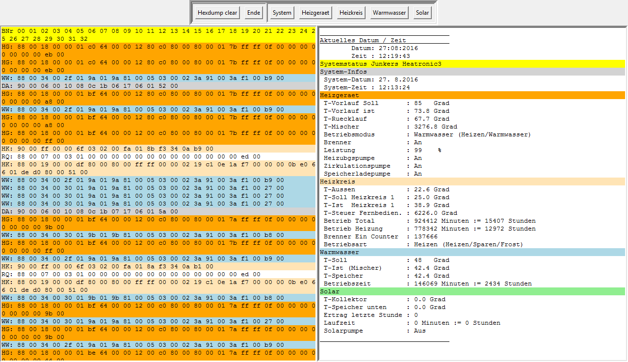

Das binlog hatte ich oben schon angehängt (zusammen mit meinem
perl-script)
Kannst du mal draufsehen? Ich glaube die Mischerdaten gehen verloren,
und werden nicht gespeichert..
Grüße
Markus
Hallo Markus,
Ich habe das Logfile analysiert und folgendes festgestellt:
Die Zuordnung zwischen den IPM-Telegrammen und den Heizkreisen passt für
Deine Anlage nicht.
In Deiner Anlage ist das Telegramm: 'a1 00 ff 00 ...' wohl dem
Heizkreis2 zuzuordnen.
Dies ist aber im aktuellen Software-Release noch anders.
Bitte korrigiere daher Deine Software wie folgt:
Modul: ~/HT3/sw/lib/ht3_decode.py
Zeile: 400 ff
Inhalt anpassen:
        if firstbyte == 0xa0:
            nickname="HK1"
        elif firstbyte == 0xa1:
            nickname="HK2"
        elif firstbyte == 0xa2:
            nickname="HK3"
        elif firstbyte == 0xa3:
            nickname="HK4"
        else:
            nickname="HK1"
(HK3 und HK4 bei Dir nicht vorhanden, nur der Vollständigkeit halber)
Nach dieser Anpassung ist auch die Mischer-Anzeige in der GUI vorhanden
(siehe Bild) und die Daten werden in die sqlite-DB geschrieben.
Allerdings werden die Daten noch nicht grafisch mit dem rrdtool
ausgegeben.
Gruß Norbert
Hallo Norbert,
vielen Dank jetzt funktioniert es.
Die Visualisierung gefällt mir nicht so gut, da diese statisch sind.
Für den Stromzähler verwende ich hier:
http://volkszaehler.org/
Das ganze ist nicht einfach ein aktive Oberfläche, hier lassen sich
Messwerte ausblenden, einblenden, unterschiedliche Farben festlegen,
etc. Und vor allem zoomen.
Ich habe ein Script gebastelt, das die Datenbank (Sqlite) in die
volkszaehler Datenbank (mysql) "pumpt". Momentan wird für die
selektierten Sensoren jeweils alle Werte kopiert. In den nächsten Tagen
mache ich noch eine Version, die nur die letzten Tage/Stunden/Minuten
kopiert.

von Nils R. (augur)
Hi.
Ich hab jetzt mein MB-LAN2 und den Raspberry parallel angeschlossen und
ein Jumper gesetzt, damit die Adresse geändert wird.
Eigentlich lief alles 3-4 Tage und nun bekomme ich Fehlermeldungen vom
Bus. Diese wären wir folgt:
Störung 01
IPM Kodierung 2 Störung in der BUS-Kommunikation
Störung 12
FW200
Systemkonfiguration:
BUS-Teilnehmer fehlt IPM mit Kodierung 1 nicht erkannt, Anschluss und
Kopierung prüfen
Kann dies damit zusammenhängen, dass ich den MB-LAN2 und Raspberry
zusammen angeschlossen habe? Habe die in Reihe an den Bus geklemmt.
Viele Grüße,
Nils
Hallo Nils,
Kontrolliere bitte die Verbindungen. In Reihe ist falsch, parallel ist
richtig, siehe Bild aus dem MB-LAN2 Handbuch.
Ich habe selber das MB-Lan2 und den ht_pitiny parallel am Bus und dies
funktioniert.
Dazu ist der ht_pitiny-Adapter auf die Geräteadresse := 10dez.
einzustellen.
Dies geht wie folgt (ht_proxy.server muss laufen!):
 1. ht_pitiny und MB-Lan2 vom ht-Bus trennen und kontrollieren ob das
Heizungs-System dann korrekt läuft.
 2. Einstellen der Geräteadresse und Reset des Adapters mit:
 2.1 ./ht_netclient.py -ht_adr 10
 2.2 ./ht_netclient.py -ht_rst 1
Siehe auch Docu Seite 35.
Hinweis: Eventuell vorhandene Brücken zwischen TP-In und TP-Out auf dem
ht_pitiny-Adapter entfernen (Raspberry-Pi neu starten).
Danach ist der ht_transceiver (ht_pitiny) auf die Geräte-Adresse 10dez.
eingestellt.
Verkabelung kontrollieren (siehe Bild) und nur den ht_pitiny am ht-Bus
laufen lassen. Empfang und Senden der Daten muss gehen.
MB-Lan2 dann korrekt anschliessen, dies muss dann auch zusammen laufen.
Gruß Norbert
von Nils R. (augur)
Hi Norbert.
Bisher lief beides korrekt ein paar Tage zusammen, auch mit der
abgewandelten Verkabelung. Ich hab nun die Geräteadresse geändert und

von Nils R. (augur)
Hi.
Werde ich genauso machen. Weißt du ob man die beiden
Verkablungsvarianten kombinieren kann? Aktuell habe ich folgendes:
FW200 -> (In) IPM (Out) -> MB-Lan2
                        -> Raspberry
                        -> Solar
Hinter dem IPM ist es als Stern verkabelt, dieser selber hat zwei
Anschlüsse. Alles andere funktioniert, nur der IPM in der Mitte nicht
zuverlässig. Eine Verteilerdose habe ich nicht genutzt sondern alles vom
Ausgang des IPM angeschlossen. Brauche ich eine speziellen Verteiler
dafür?
Viele Grüße,
Nils
Hallo Nils,
ich habe leider kein IPM-Modul und keine Unterlagen darüber, aber aus
Deinem Bild entnehme ich das dies Modul zwei mal zwei Klemmen (In/Out
mit 'B' bezeichnet) hat.
Ich weiss aber nicht wofür dieser Out-Anschluss sein soll, denn das IPM
ist ja kein Mittler zwischen den Modulen sondern ja auch nur ein
weiteres Modul.
Du wirst sicher Unterlagen vom IPM haben aus der die Funktion von den
In- und Out-Anschlüssen hervorgeht.
Sicher sind dort auch Anlagenschema und Installations-Anweisungen
enthalten die weiterhelfen.
Im Bild ein Schema für eine einkreisige Regelung mit dem IPM die ähnlich
Deinem Bild sind.
Allerdings würde ich das MB-Lan2 und den ht_pitiny Adapter direkt am
FW200 Regler anschliessen und nicht über das IPM2 - Modul schleifen.
Gruß Norbert
von Nils R. (augur)
Hi Norbert.
In den Schemata, welche mir vorliegen, sind die IPM Module in Reihe
geschaltet. Laut Anleitung werden aber auch andere Module nicht
ausgegrenzt (wie bei der Anleitung vom MB-Lan2 erwähnt).
Ich werde das aber morgen mal umbauen und eine Abzweigdose installieren.
Dann ist das ganze auch schöner verkabelt mit Klemmen.
Viele Grüße,
Nils
PS. Mit stromlosen Raspberry läuft die Anlage seit ein paar Stunden nun
ohne Fehler...vielleicht tritt eine Masseschleife oder ähnliches auf und
das IPM hat deshalb Probleme...aber morgen wird nochmal umgebaut...

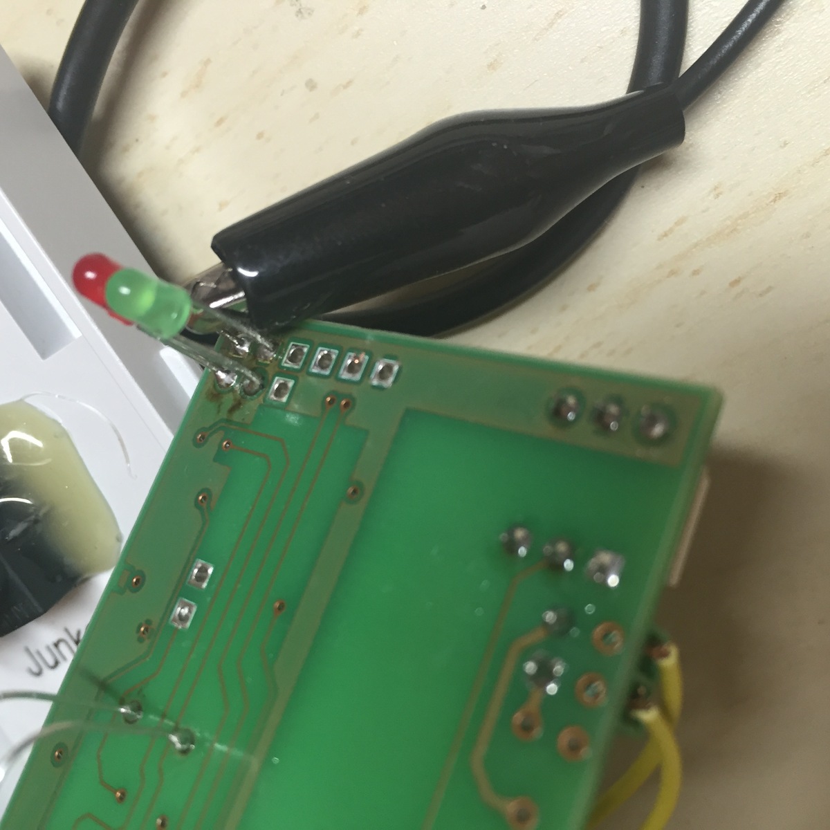

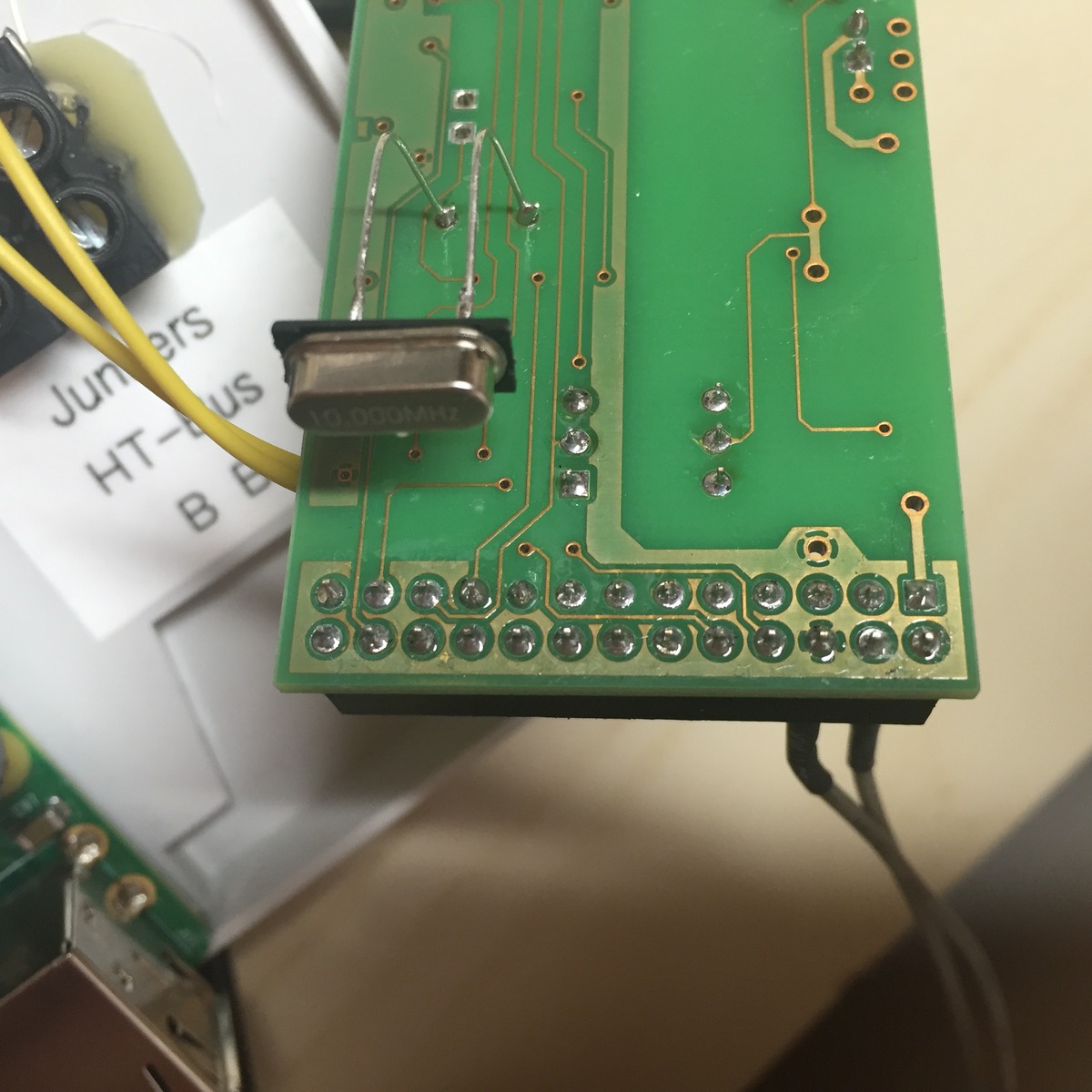

von Ronny K. (ronny_k)
habe den HT_Pitiny Adapter nachgebaut. Danke nochmal an Norbert für die
viele Mühe und die Unterstützung hier und die gute Anleitung.
Allerdings läuft bei mir die Software nicht auf dem Attiny.
Ähnliches Problem wie schon früher hier im Thread von 'strauch'
thematisiert: Beitrag "Re: Heatronic 3 Adapter (Junkers Heizung) fuer Raspberry Pi"
Ich habe also die Fuses durchprobiert (hfuse D5 oder D7) in Kombination
mit efuse F5 oder FF. lfuse immer EE
Variation der Reihenfolge:
fuses, flash , eeprom
fuses, eeprom, flash
Jeweils immer poweroff&poweron
Verify ist immer ok.
DIE LED BLINKT NICHT !
Habe mit einem Oszi an den Pins 2 und 3 des ATtiny gemessen und dort
keinen 10MHz Sinus vom Quarz gesehen.
- Platine nochmals mit Lupe überprüft (Sichtprüfung) - keine
Auffälligkeiten
- Platine mit Durchgangsprüfer gemessen, um Kurzschlüsse oder
Unterbrechungen (besonders am ATtiny) zu finden - keine Auffälligkeiten
- Quarz gegen einen aus der Krabbelkiste getauscht (4,395 MHz)
- mit Oszi an Pins 2 bzw 3 gemessen --> Sinussignal mit der
Quarzfrequenz, grüne LED blinkt nicht
Jetzt dachte ich, dass der Quarz defekt ist, habe mir also einen neuen
besorgt und eingelötet. Kein Sinussignal an Pins 2 bzw 3.
"Springt" auch nicht an, wenn ich mit dem Finger oder Metall die Pins
des Quarzes abwechselnd berühre.
Habe die beiden 22pF Kondensatoren am Quarz ausgelötet und gemessen.
Habe einen Wert von 22nF statt 22pf ermittelt (mit Multimeter) und mir
neue besorgt. Diese hatte ich im Laden extra nachmessen lassen und sie
hatten 22pF. Neue Kondensatoren nochmal zu Hause nachgemessen und sie
hatten wieder 22nF. Hatte also ein Problem mit meinem Messgerät zu
Hause. Nachdem ich es neu kalibriert habe, hat es mir 25pF bei den alten
und neuen Kondensatoren angezeigt. Die Kondensatoren waren es also
nicht.
Ich werde mir jetzt mal einen neuen ATtiny besorgen.
Oder hat noch jemand eine andere Idee, woran es liegen könnte?
Danke
Ronny
von fsigloch (Gast)
Hatte mal Probleme mit BODLEVEL, Mit 2,7 Volt gings dann.
Gruß Ferdinand
Hallo Ronny,
ich vermute mal Du hast keinen SMD-Quarz sondern einen bedrahteten Quarz
genommen. Bei diesem Typ muss man aufpassen das man das Gehäuse nicht
plan auf die Platine montiert sondern ein wenig Luft lässt.
Das Gehäuse macht sonst einen schönen Kurzschluss zwischen den
Anschluss-Fahnen am ATtiny Pin2 und Pin3.
Aber dies kannst Du ja nachmessen. Falls nötig Quarz entfernen und
folgenden Test durchführen:
Zum Test kannst Du auch die Fuses so einstellen das der ATtiny mit 8MHz
INTERN läuft.
Klar, Du musst zuvor die Verbindung zum Heizungsbus entfernen aber dies

seit bald 3 Jahren verfolge ich das Thema, anfangs noch unter dem Thread
Beitrag "Junkers HT-Bus Heatronic 3 Schnittstelle", da im Herbst 2012 unserer
Brennwertkessel Junkers CSW 30-3A in Betrieb genommen wurde.

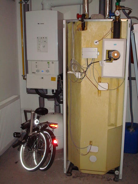

Die Anlage: Zum Brennwertkessel kommt noch eine Solarstation mit einem
415-Liter Speicher (SP400 SHU), geregelt mit einer ISM 1.
Als externer Regler (Montage im Wohnzimmer) wird der FW120 verwendet.
Im Herbst 2013 habe ich mich dann getraut, den Heatronic-Bus anzuzapfen
und über einen Spannungsteiler direkt in den RX-UART eines Raspberry Pi
zu gehen. Die Datenaufbereitung habe ich mit Perl erledigt, Diagramme
mit Gnuplot erstellt. Leider gab es noch reichlich Fehler in den
Telegrammen, aber um die Anlage besser zu verstehen, Probleme der
Solaranlage zu identifizieren und Einstellungen sinnvoll zu verändern,
hat es schon eine Menge geholfen.
An dieser Stelle schon mal ganz herzlichen Dank an alle, die hier die
Ergebnisse ihrer Experimente mitgeteilt und Schaltpläne, Bilder oder
Software zur Verfügung gestellt haben !!! Ohne das wäre bei mir nichts
gegangen - was Elektronik und Programmieren angeht, bin ich ein kleiner
Anfänger.
Da ich mich mit den fehlerhaften Diagrammen nicht so ganz abfinden
wollte und die Ursache zunächst am Spannungsteiler vermutete, habe ich
es im Frühjahr 2015 stattdessen mit dem HT3_Miniadapter (s.o.) versucht.
Ergebnis: Die Fehler waren genau die selben wie vorher. Bis vor kurzem
hatte ich dennoch die Hardware im Verdacht ...
... bis ich dann vor ein paar Tagen einmal statt meines Perl-Skripts den
HT3_CSW_analyser.py von Norbert gestartet habe und siehe da: Alle
Telegramme werden erkannt, die Fehler sind verschwunden! Inzwischen habe
ich auch den HT3_Logger.py ausprobiert, der funktioniert jetzt auch.
Also war mein schlechtes Perl-Skript schuld an den Fehlern.
Norbert, ganz herzlichen Dank für die Bereitstellung der Codes,
Schaltpläne und die hervorragende umfangreiche Dokumentation!
2 Kleinigkeiten sind mir beim Ausprobieren der Software aufgefallen:
- Die Brennerleistung wird in % angegeben, was bei meinem Gerät nicht
ganz hinkommt. Die Leistung müsste entsprechend der Tabelle 28 der
Installationsanleitung von Junkers
http://www.heizungsdiscount24.de/shop/images/products/media/Junkers-CSW-30-3-A-7712231476-UR_05_Installationsanleitung-Junkers-CerapurSolar-CSW-30-3-A.pdf
(Seite 49) umgerechnet werden. Z.B. ist mein Gerät zum Heizen auf eine
Belastung von 12 kW gedrosselt worden, was der Anzeige am Display '50'
entspricht (wird dann auch im Telegramm als '50' angezeigt). Ich habe
den Zusammenhang von Anzeige und Belastung folgendermaßen genähert:
Belastung/kW = Anzeigewert*0.36577 - 6.3158.
- Ein Problem hatte ich beim Starten des HT3_Logger.py. Fehlermeldung
siehe Anlage.Nach Auskommentieren der Zeile 137 in ht3_worker.py hat es
funktioniert.

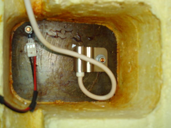

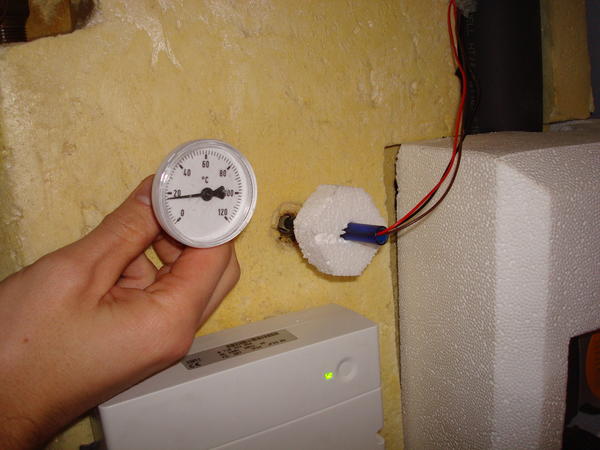

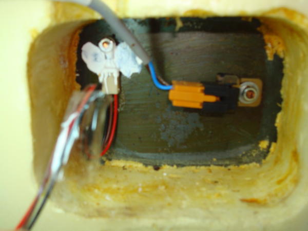

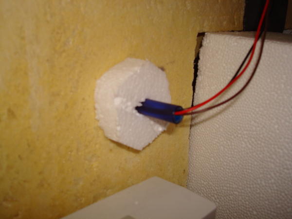

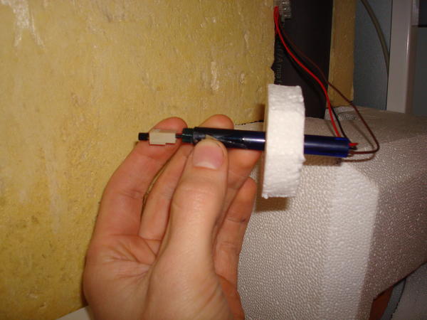

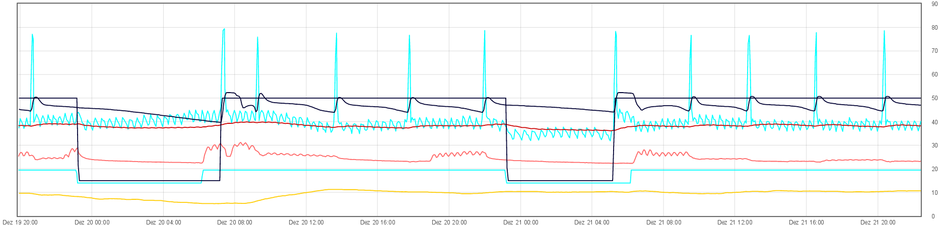

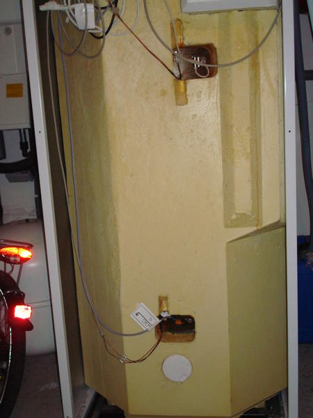

Beim Solarspeicher (SP400 SHU) bietet es sich an, zusätzliche
Temperatursensoren zu installieren (bei mir DS18B20 an 1wire-Bus), wenn
man den "Ladezustand" des Speichers abschätzen möchte (--> angehängte
JPGs). In den Daten vom HT3-Bus habe ich bisher nur die Temperaturdaten
des unteren Temperatursensors gefunden (in b0 00 ff 00). Die Temperatur
des Sensor in Speichermitte wird möglicherweise gar nicht über den Bus
gesendet sondern nur im Heizgerät direkt für die Regelung verwendet. Die
Analoganzeige im Speicher oben kann eigentlich nur dem Installateur
nutzen, damit er sich nicht die Finger verbrennt, wenn er Wasser
ablassen muss.
Schönen Gruß
Bernhard

Hallo Ferdinand,
kannst Du mir sagen, wie ich BODLEVEL auf 2,7V stelle? Über Fuses?
Hallo Norbert,
Norbert S. schrieb:
> Hallo Ronny,
Habe einen SMD-Quarz. Der hat eine schwarze Kunststoffscheibe zur
Isolierung. Hatte aber auch schon den Quarz mit längeren Anschlussfahnen
versehen, weil ich dachte, dadurch schwingt er besser an, weil mein 4
MHz Quarz auch lange Fahnen hatte.
> INTERN läuft.
> hast Du sicher schon gemacht.
> Die Fuses für diesen Test wie folgt einstellen:
>  Ext.: F5
>  High: D5
>  Low : E2
> Die grüne LED sollte jetzt blinken, zwar nicht ganz so schnell wie mit
> 10MHz aber moderat blinken.
Habe ich gerade probiert. Grüne LED blinkt nicht. Ich messe dauerhaft
0,3V am entsprechenden ATtiny-Ausgang.
> Gruß Norbert
Danke,
Ronny
Ronny K. schrieb:
> Hallo Ferdinand,
Sehe gerade im Datenblatt, das hfuse D5 schon BODLEVEL 2.7V
entspricht...
Das sollte es also nicht sein.
Ronny
@Ferdinand
> Muss nicht auch LOW:  EE sein, damit der Quartzozillator mit 10 MHz tut ?
Ja, die korrekte Einstellung der Fuses ist:
  Ext.: F5
  High: D5
  Low : EE
Dann sind u.A.externer Quarz und BODLEVEL 2.7V richtig eingestellt.
@Ronny
Ferndiagnosen sind immer etwas schwierig aber ich versuche es mal:
1. Die Fuses im Adapter hast Du auf die obigen Werte setzen können
(N-mal) und somit läuft der externe Quarz!!!!
Grund: weil ohne den Quarz ein Flashen nicht möglich ist wenn man einmal
von interner auf die externe Takterzeugung umgeschaltet hat!
Ob die Frequenz stimmt ist dann eine andere Sache.
Mit einem Scope und Tastkopf hat man u.U. Messprobleme da die
zusätzlichen Kapazitäten den Schwingkreis beeinflussen.
2. Der ATtiny lässt sich Flashen, somit funktioniert der zumindest
dafür.
3. Die grüne LED (D9) ist richtig bestückt und funktioniert auch !!??
Bleibt nur noch der Reset bzw. die Resetschaltung über. Hast Du die
Diode (D10) und Widerstand (R16) korrekt bestückt !!??
Am Pin4 des ATtiny841 muss High-Pegel anliegen.
Dort kannst Du auch manuell einen Reset ausführen, eventuell hat ja der
Pullup-Widerstand (R16) keinen Kontakt.
Wenn all dies nicht fruchtet schicke mir den Adapter zu.
Gruß Norbert
Norbert S. schrieb:
> @Ronny
Aha - ich dachte, es gibt dann ein Fallback auf den internen, wenn der
externe Quarz nicht anschwingt.
> dafür.
Habe die Leiterbahnen und Vorwiderstand (1K) nachgemessen. Die
Verbindungen vom ATtiny bis zur LED sind ok. Wie gesagt, ich messe dort
ständig 0,4V - was ich merkwürdig viel finde. Bei L-Pegel sollten dort
gegen 0V anliegen. Auch menn ich länger am ATtiny LED Grün Ausgang
messe, sehe ich dort nie mehr als 0,4V. Also blinkt da nichts, selbst
wenn die LED falsch herum drin wäre (was ich mehrfach geprüft habe).
Kathode (Chipträger) an Minus (Pin am Platinenrand). Habe auch schon die
LED getauscht.
H liegt an Pin 4 an (3,3V).
Habe mal probehalber auf L gezogen (Kurzschluss nach GND). Keine
Reaktion.
Ich schneide erst mal den ATtiny raus und teste einen anderen, bevor ich
Dich damit belästige.
Vielen Dank erst mal.
> Gruß Norbert
VG,
Ronny

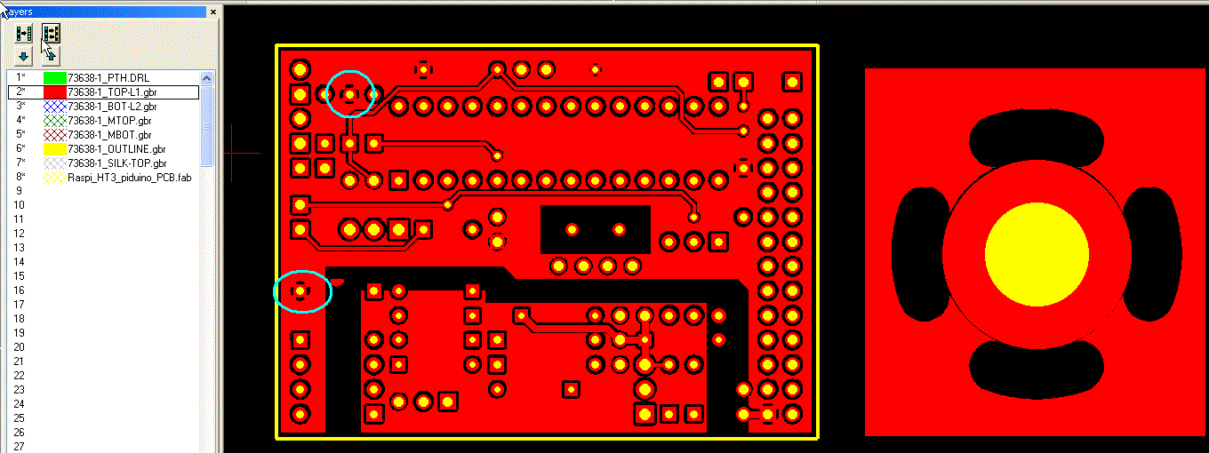

von fsigloch (Gast)
so wie ich als kleiner Beobachter sehe, muss efuse F5 sein und nicht FF.
Mit Script von Norbert wird es dann blinken :-)
Gruß Ferdinand
Hallo Willi,
danke für Dein Interesse!
Ich habe nur noch ein paar bestückte und geprüfte 'ht_pitiny'-Adapter.
Leer-Platinen habe ich keine mehr.
Bitte im Forum anmelden und E-Mail an mich.
Gruß Norbert

von Nils R. (augur)
Nils R. schrieb:
> Ich hoffe ein neuer Switch macht dann keine Mucken mehr.
So, läuft ohne Probleme. War echt der Switch.
Noch eine Frage. Da bei mir Soll und Ist Temperatur so abweichen und
Soll immer sehr nah an der Rücklauftemperatur, kann ich die Werte in
meiner FW200 irgendwo ablesen, um die Werte mit denen im Logger zu
vergleichen?
Ich denke Soll steuert eher den Rücklauf.
vg Nils

Hi.
Ich hab Vorlauftemperaturen (Soll/Ist) auch pro Heizkreis in der FW200.
Können diese auch im Logger mitgeschnitten werden bzw. kennst du das
schon?
Hier mal Fotos von den Werten:
https://dl.dropboxusercontent.com/u/44624098/Heizung.zip
Daher weicht mein Ist-Vorlauf Wert auch so stark ins negative vom Soll
ab.
Viele Grüße,
Nils

von Nils R. (augur)
Hi Norbert.
Die Werte sind entsprechend gesetzt...anbei mal das Config-File.
Hab an HK1 Radiatoren und an HK2 einen gemischten Fussbodenheizkreis (so
wie im Config-File). Zudem ein Solarmodul mit Speicher, vielleicht ist
das der weitere Wärmeerzeuger mit IPM2. Die Systemgrafik sollte
eigentlich die Installation von mir widerspiegeln. 1 gem. Heizkreis + 1
Speicher
+ 1 Zirkulation
Wie kann ich dir denn ein Log erstellen oder benötigst du eines aus dem
Log-Ordner?
Viele Grüße,
Nils

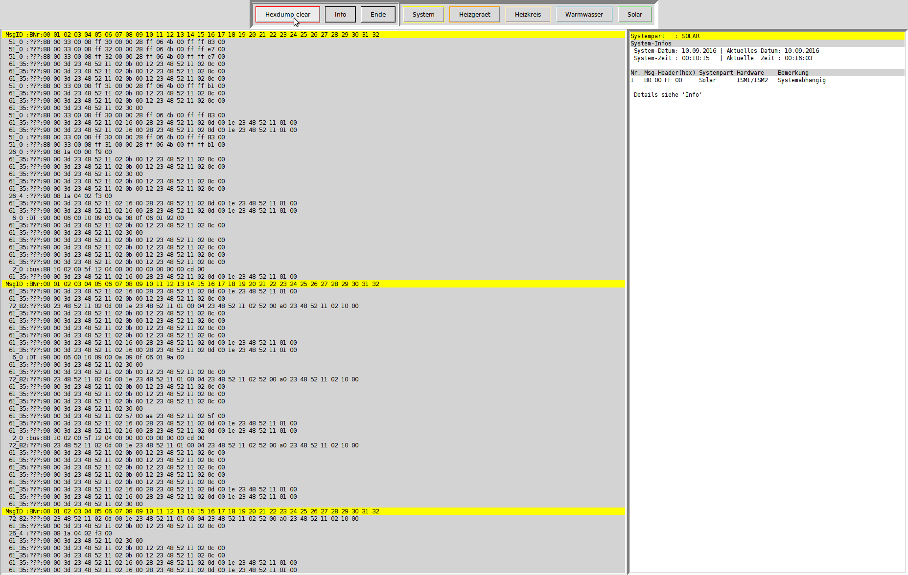

Hallo Nils,
> Wie kann ich dir denn ein Log erstellen?
Für ein Binär-Logfile folgendes durchführen:
1. falls Du den ht_proxy.py laufen hast
  ~/HT3/sw/ht_binlogclient.py meinlogfile.log
  Das File liegt dann unter: ~/HT3/sw/var/log
oder
2. falls Du direkt am Comport erfasst, zuerst den HT3_logger.py stoppen
dann:
  cat /dev/ttyAMA0 > meinlogfile.log
Das Konfigurations-File ist OK und passt zu Deinem System
(Übersichtsbild).
Was man dort allerdings nicht sieht ist die Solar-Anbindung.
Dort muss noch irgendwo ein ISM1 - Modul an die Heizung bzw.
Heatronic-Bus angeschlossen sein.
Dies wird man dann Deinem Binär-Fogfile entnehmen können. Die
entsprechenden Solar-Telegramm müssen darin enthalten sein.
Gruß Norbert
Hallo Nils,
danke für das Logfile.
Was ich sehen konnte ist die fehlende bzw nicht vollständige Dekodierung
für den Heizkreis2. Dort werden 'T-Vorlauf Mischer' und
'Mischerstellung' nicht angezeigt.
Damit dies ohne grosse Software-Änderungen klappt bitte folgende
Änderung am Konfigurationsfile durchführen:
Pfad: ~/sw/etc/config/
File: HT3_db_cfg.xml
Einträge anpassen für Heizkreise 2...4 :
        <buscodierung>2</buscodierung>   <!-- 1,2,3,4 -->
    <systempart name="heizkreis3">
        <buscodierung>3</buscodierung>   <!-- 1,2,3,4 -->
    <systempart name="heizkreis4">
        <buscodierung>4</buscodierung>   <!-- 1,2,3,4 -->
Die Telegramme für den Heizkreis2...4 werden dann korrekt zugeordnet.
Die SystemStatus- bzw. Analyser-Anzeige sieht dann wie im Bild aus.
> Ich hab ein paar Temperatursensoren an den Rohren gesehen.
> Könnte das zur "externen" Temperatur passen?
Dies könnte die Vorlauf-Temperatur an der Hydraulischen Weiche (HW)
sein.
Laut Deinem Systembild sind die Temperatur-Sensoren wie folgt:
 MF2  := MischerFühler HK2 -->> T-Vorlauf Mischer
 TB2  := Temperaturbegrenzer HK2 (keine Anzeige da nicht im Telegramm)
 VF   := Vorlauf-Fühler an der Hydraulischen Weiche (HW)
 SF   := Speicherfühler
 AF   := Aussenfühler
Einen separaten Rücklauf-Fühler gibt es nicht sondern der ist im
Heizgerät vorhanden.
Die Zuordnung der Werte werde ich noch weiterhin kontrollieren.
Gruß Norbert
von Nils R. (augur)
>  AF   := Aussenfühler
Hi Norbert,
Zuordnung habe ich geändert. War noch nach der Installation so und hatte
es nicht beachtet.
Von der Auflistung der Temperaturen würde es hinkommen, ich hab das aber
nur das Bild genommen, was am Besten passt. Am 8.3. kommt mein Monteur
zur Wartung, ggf.  kann ich auch mal fragen, was wie installiert ist.
Generell von den Fotos ist es m.E. wie folgt:
?? := Vorlauf Gerät
VF?? Vorlauf Extern
VF := Vorlauf HK1
MF2 := Vorlauf HK2
AF := Aussenfühler
Viele Grüße,
Nils
von Nils R. (augur)
Moin.
Ich hab die Einstellungen in der Config nun geändert, aber leider hat
sich auch nach einem Neustart des Raspi in dem HTML Output des RRDTool
nichts geändert. In der Systemanzeige habe bei den Temperaturen immer 0
(ggf. hab ich nicht lange genug drauf geschaut?)
Angehängt mal Screenshots und die Config. Hast du noch einen Tipp?
Viele Grüße,
Nils

Ja, wäre gut wenn Du die dekodierten Werte und die Heizkreiszuordnung
mit den Werten des FW200 vergleichen kannst.
Z.B. ist mir der Wert: 'T-Ist (Regler/Wand) ' doch recht hoch und da
frage ich mich ob das richtig ist.
Speziell dieser Wert hängt vom Einbau/Anbauort des Reglers ab. Kann
natürlich sein das der bei Dir im Heizungsraum hängt und somit die
Temperatur dort anzeigt.
Da Du ja keine Fernbedienung hast liefert nur der Regler FW200 diesen
Wert.

von Nils R. (augur)
Hi.
Ich hab alles abfotografiert und dir zeitgleich ein Binärlog erstellt.
Der Regler ist im dem Kessel verbaut. Mein MB-Lan2 zeigt auch so hohe
Werte, das ist wahrscheinlich einfach so.
Viele Grüße,
Nils

von Ralf K. (elral)
nach über einem Jahr habe ich es am Wochende dann endlich geschafft,
meinen Pitiny Adapter fertig zu stellen. Die benötigten Bauteile habe
ich mir bei Reichelt mittels des in der Anleitung verlinkten Warenkorbes
bestellt. Leider fehlen im Warenkorb die BAT54S, die fehlten mir dann am
Wochenende. Momentan habe ich diese ersteinmal durch 1N4148 (SMD)
ersetzt, war zwar etwas frickelig, aber ging. Ich hoffe es zumindestens,
denn mir ist aufgefallen, dass der Bereich um die 4 911er Widerstände
doch recht warm wird.
Das lesen des Buses funktioniert problemlos, die grüne LED (ersetzt
durch eine 3mm LED, die SMD war mir dann doch  zu fummelig) leuchtet im
Takt der Protokolle, die rote LED blitzt hin und wieder auf.
Allerdings kann ich leider nicht auf den Bus schreiben (benutze
mittlerweile FHEM mit dem Heatronic Modul), mag das wohl mit den warmen
Widerständen zu tun haben? Dazu müßte ja dann immer der Transistor Q2
durchgeschaltet sein, oder ich habe die Diode D6 falsch herum eingelötet
(wie mir gerade beim schreiben auffällt). Beides werde ich heute noch
kontrollieren.
Ich frage mich aber, ob die Daten erkannt werden können wenn der Bus
dauerhaft mit 910Ohm/4=~225Ohm belastet wird.
Darüber hinaus würde mich interessieren, ob Du, Norbert, noch planst,
weitere Befehle zum schreiben auf den Bus zu implementieren. Das ändern
der Vorlauftemperatur sollte doch bestimmt auch von Junkers vorgesehen
sein.
Danke und Grüße
Ralf
P.S.: 225Ohm bei 15V sind immerhin 1 Watt, kein Wunder dass es dann warm
wird ...
@Ralf
> Wochenende.
Sorry, habe ich korrigiert (den Atmel ATtiny 841 gibt es leider nicht
bei Reichelt!)
NEUER Link:
 http://www.reichelt.de/?ACTION=20;AWKID=1189494;PROVID=2084
Dies vermute ich auch, der Transistor wird ja nur kurz für einen Burst
aktiv (wenn Du den richtigen Typ:PNP verbaut hast).
Die Zentrale kann bis ca. 10 Module mit Saft versorgen und die
Telegramme werden mit einem Signalhub von 5 Volt gesendet. Da spielt es
keine Rolle ob da 15/10 Volt oder mal gerade 14/9 Volt am Teilnehmer
ankommen.
> ob Du, Norbert, noch planst, weitere Befehle zum schreiben auf den Bus zu
> implementieren.
Ja, ist geplant und wird realisiert sobald ich die Informationen dazu
habe.
> Das ändern der Vorlauftemperatur sollte doch bestimmt auch von Junkers
> vorgesehen sein.
Es wird von den Modem 'nur' eine Soll- Temperatur bzw. Soll-
Temperatur-Niveau vorgegeben. Der Regler macht daraus erst die
Soll-Vorlauftemperatur die er zum Heizgerät kommandiert.
Die Soll-Vorlauftemperatur kann nicht direkt durch ein Modem-Kommando
gesetzt werden.
@Stefan
> Ich würde aber gerne die Warmwasser-Sofortfunktion aktivieren und gerne
> wissen was noch so möglich sein könnte oder wie man Zusatzfunktionen
> einbinden kann.
Ja, den Wunsch habe ich und sicher viele andere auch.
Leider ist da auch mit einem MB-Lan2 oder NetCom100 nicht so üppig viel
möglich. Dies liegt weniger an den Modems oder dem ht_transeiver sondern
mehr an den Reglern was dort intern realisiert wurde.
Die leidgeprüften MB-Lan2 Besitzer können dies sicher bestätigen.
Trotzdem, die Suche geht weiter und die Hoffnung stirbt zuletzt!
Gruß Norbert
von Ralf K. (elral)
Hallo Norbert,
die Diode war tatsächlich falsch eingelötet. Nun werden die Widerstände
auch nicht mehr warm, aber schreiben kann ich leider immer noch nicht.
Ich werde jetzt zwar die restliche Bestückung noch mal prüfen, aber hast
Du ggf. eine Strategie die Funktion zu testen? Ein Prüfmodus wäre jetzt
nicht schlecht, der laaaangsam (so zum messen mit dem Multimeter) den
Transistor ein-/aus schaltet ;)
Schon mal Danke und Grüße
Ralf
Hallo Ralf,
> Ein Prüfmodus wäre jetzt nicht schlecht, der laaaangsam (so zum messen
> mit dem Multimeter) den Transistor ein-/aus schaltet ;)
Ja geht, Pin 4 des Sende-Optokopplers U2 auf Masse legen (ist ja Open
Collector). Der Transistor Q2 muss dann leitend und Spannung an den
Widerständen R9-R12 vorhanden sein.
Umgekehrt muss er natürlich zuverlässig sperren wenn kein Bus-Signal
vorhanden ist und Pin 1 und Pin2 (TP HT-TX) des Sende-Optokopplers
liegen dann auf High-Level.
Die Rote LED blitzt ja auf wenn Bus-Signal vorhanden ist und somit ist
der Atmel auch aktiv.
Zusätzlich kann man den Debug-Modus im ht_proxy.server aktivieren. Damit
werden dann die Kommandos zum ht_transceiver in das Logfile geschrieben.
Mit welchem Programm steuerst Du den ht_transceiver an: FHEM und/oder
ht_netclient.py ?
Beides funktioniert mit ht ht_proxy.server (auch parallel, zeitversetzt)
wenn es richtig konfiguriert ist.
Gruß Norbert

von Ralf K. (elral)
Hallo Norbert,
die HW scheint in Ordnung zu sein. 12 V am HT3 Eingang ergibt einen
Strom von 2,3mA, bei GND an Pin4 des Optokopplers erhöht er sich auf
48,3mA. Das ergibt einen Widerstand von ca. 260 Ohm, also durchaus in
der Nähe von ca. 230 Ohm.
Dann muss ich wohl mal Deine SW installieren, wird aber wohl erst nach
Ostern da ich am WE noch mal eine Woche in Urlaub bin.
Danke und Grüße
Ralf
P.S.: Das liegt nicht daran, dass mein Regler in der Therme eingebaut
ist?
Hallo Ralf,
Somit ist die Hardware wohl in Ordnung.
> P.S.: Das liegt nicht daran, dass mein Regler in der Therme eingebaut ist?
Nein, der hängt ja auch dort am Heatronic-Bus.
> Dann muss ich wohl mal Deine SW installieren,...
Wie meinst Du das?
Du brauchst ja auf jeden Fall den ht_proxy.server (auch mit FHEM) um mit
dem ht_transceiver (ht_pitiny) Heizungsdaten senden zu können.
Aber ich denke mal den hast Du am rennen.
Eventuell ist noch eine Kontrolle der FHEM-Konfiguration nötig.
Gruß Norbert

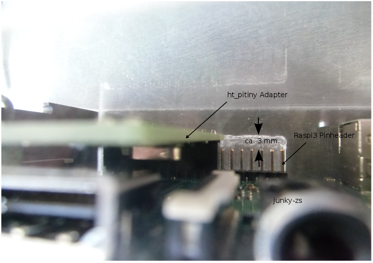

wichtiger Hinweis an alle Raspberry3- und ht_transceiver-Adapter Nutzer.
Je nach verwendetem Gehäuse des Raspi3 und aufgestecktem ht_pitiny- bzw.
ht_piduino-Adapter kann es passieren das beim aufstecken der oberen
Gehäuseschale die MicroSD Karte verbogen und im schlimmsten Fall
zerbrochen wird.
Ursache ist die zu geringe Aussparung/Ausfräsung am Pin-Header in der
oberen Gehäuseschale. Zumindest war dies bei meinem Gehäuse der Fall.
Sicher sind noch andere Adapter-Typen von diesem Problem betroffen.
Im Zweifel vor dem Aufstecken der oberen Gehäuse-Schale den Abstand
nachmessen.
Die Bilder zeigen die nötige Ausfräsung an der oberen Gehäuseschale von
ca.3mm. Dies verhindert das beim Aufstecken des Gehäuses der Adapter
samt Raspberry3 nach unten gedrückt und die MicroSD Karte verbogen wird.
Gruß Norbert

von Ralf K. (elral)
Hallo Norbert,
ich habe während meines Urlaubes den ht_proxy zum laufen bekommen,
schreiben konnte ich aber weiterhin nicht, weder mittels FHEM noch mit
dem netclient. Heute habe ich dann vor Ort gesehen, dass die rote LED
auch nicht mehr aufblitzte, könnte aber schwören das sie es am Anfang
machte. Ich hatte mir aber schon AVRDude installiert und eben dann den
pitiny neu geflasht.
Und siehe da, ich kann sowohl von FHEM als auch von netclient aus
schreiben! In der Anzeige des Reglers steht auch Netcomm aktiv.
Was mir aber unklar ist, wie dieser Modus wieder verlassen wird. Bzw.
wird weiterhin das eingestellte Wochenprogramm ausgeführt?
Als nächstes habe ich den pitiny Adapter auf den neu aufgesetzten Raspi
3 gesteckt, den alten selbstgebauten Adapter wieder auf mein
Produktivsystem. Dabei ist mir beim pitiny auf dem Raspi 3 aufgefallen,
dass es immer wieder mal zeitliche Abschnitte gab in dem die grüne LED
langsam blinkte. Ich werde das mal weiter beobachten. Es kann sein das
es mit dem Stromversorgungsstecker zusammenhängt. Der steckt wohl wegen
des Gehäuses etwas locker in der Buchse.
Ein frohes Rest Osterwohnende und viele Grüße
Ralf

von Tim M. (timmmey)
Zunächst schon mal vielen Dank für die Mühen die in dieses Projekt
geflossen sind. Ich habe den piduino-Transceiver mal in Angriff
genommen. Bei der Bestellung der Leiterplatte zeigte sich direkt das
erste Problem: Im Layout befinden sich zwei Bohrungen, deren Pads (s.
Anhang) nicht mit der Massefläche verbunden sind. Dieses wurde direkt
vom Ätzer korrigiert.
Beim Aufbau musste ich leider feststellen, dass die Grafiken  im
Git-Repo leider nicht wirklich konsistent zum Layout, bzw. zueinander
sind. Ist mir natürlich erst aufgefallen, als ich die ersten Teile
falsch eingelötet hatte :)
Jetzt hab ich aber noch eine Stelle unbestückt. Da soll sich laut
Platinen-Layout ein Widerstand R10 befinden. Leider finde ich überhaupt
keine Informationen dazu, was für einer das sein soll. Und leider ist
auch kein Widerstand übrig geblieben, so dass er passen müsste :)
Ich hab auch schon versucht den Chip ohne den Widerstand zu flashen
(avrdude mit linuxgpio-Interface auf dem Raspberry 1B). Leider scheint
es zu keiner Verbindung zu kommen, zumindest ändert sich die HardwareID
des Chips jedes Mal.
Ich würde mich über Hilfe freuen!
Hallo Tim M.
Das Layout zeigt die TOP-Seite und die Vollfläche liegt komplett auf 3.3
Volt. Und diese beiden Anschlüsse müssen auch auf 3.3 Volt liegen. Masse
ist da falsch.
Es sind somit Widerstand R2 und R11 falsch angeschlossen (müssen
Pullup's sein). Deshalb bleibt die CPU auch ständig im Reset und die
Programmierung mit avrdude funktioniert nicht korrekt.
R10 ist entfallen und war als Parallelwiderstand für R9 mit jeweils 470
Ohm vorgesehen. R9 ist jetzt mit 220 Ohm und 1Watt der Ersatz.
> sind.
Ja, sorry. Die Gerberfiles im Repro haben Rev. 0.1, der Schaltplan und
Stückliste Rev. 0.2
Beide Versionen unterscheiden sich nicht in der Funktion sondern nur im
Wegfall von R10 und etwas anderer Platzierung der Bauteile.
Siehe beiliegendes Bild des Prototypen (Rev. 0.1) für die erforderlichen
Lötstellen an die 3.3 Volt TOP-Vollfläche.
Gruß Norbert
Hallo Norbert,
vielen Dank für die schnelle Antwort.
Ich meine natürlich die 3.3V Vollfläche. Zumindest haben die besagten
Pads noch einen fast nicht wahrnehmbaren Rand auf der Top-Seite (s.
Anhang oben) , welche dafür gesorgt hätten, dass z.B. R2 an der
Oberseite gerade kein Kontakt mit der Vollfläche hat. Den hat er aber
bei mir.
Hab es gerade nochmal durchgemessen. Der AtmelPin1 liegt direkt an
RPI-Pin-24 und es liegen auch ca. 3.3V an.  Hast du vielleicht noch eine
Idee woran es liegen könnte?
Hallo Tim M.
> Hast du vielleicht noch eine Idee woran es liegen könnte?
Ferndiagnosen sind immer etwas schwierig.
Alle Verbindungen OK? Bestückung OK? Diode D10 richtig rum eingesetzt?
Manueller Reset möglich?
Programmierung trotzdem nicht möglich?
Atmel 328 tauschen falls Du den auf Sockel gesetzt hast.
Falls dies auch nicht hilft bleiben nur noch avrdude, GPIO-Porttreiber
und deren Konfiguration über.
Versuche daher mal statt zu Programmieren den Atmel 328 mit avrdude
auszulesen. Da sollte was sinnvolles ohne Fehler rauskommen.
Gruß Norbert
Hallo Norbert,
bingo! Eine zweite avrdude-Version war noch auf dem Pi installiert. Mit
der richtigen Version funktioniert auch das flashen. Hab mir die hex und
eep-File mit AtmelStudio erzeugt und auf dem Pi kopiert (sind nicht im
git, oder?) und die Fuses nach der fuses.odt gesetzt. Avrdude beschwert
sich zwar, dass die Efuse auf 7 und nicht FF steht, aber das sollte kein
Problem sein, oder? (die höheren Bits sind glaub ich nicht belegt, oder
hab ich das falsch im Kopf?). Zumindest blinkt jetzt die grüne LED.
Vielen Dank für die Hilfe, ich vielleicht schaffe ich es morgen ja mal,
den Pi an den Bus zu bringen :)
Viele Grüße
Tim
Hallo Tim M.,
prima, wieder einen Schritt weiter!
> Avrdude beschwert sich zwar, dass die Efuse auf 7 und nicht FF steht,
> aber das sollte kein Problem sein, oder?
In der Doku auf github.com sind die Werte für die Fuses beschrieben.
Am besten Du holst Dir das ganze Projekt, dann hast Du auch das
zugehörige HEX-File die Sourcen und ...
Wie gehabt mit git get's so:
"git clone https://github.com/norberts1/hometop_ht_transceiver.git";
Das Hex-File ist unter:
https://github.com/norberts1/hometop_ht_transceiver/blob/master/sw/piduino/piduino_cpp/piduino_cpp/Release/piduino_cpp.hex
Habe heute auch die ht_piduino gerber-Files auf github.com aktualisiert
auf die Version 0.2. Somit passen Schaltplan und Layout zusammen.
Aber auch mit dem Layout 0.1 arbeitet Dein ht_pitiny!
Danke für Deine Info.
Bemerkung:
 Zwei Augen sehen viel, viele Augen sehen mehr :-)
Gruß Norbert

In Reihe zum NTC des WWKessels liegt ein weiterer Widerstand, der im
Ruhezustand über ein Relais kurzgeschlossen ist. Das sollte auch der
Ruhekontakt des Relais sein, damit es wärend Problemen in der
Spannungsversorgung etc. und Händewaschen keine Brühwürstchen gibt :-)
Kommt jetzt das entsprechende Telegramm, wird das Relais für x Sekunden
geöffnet, der Widerstand steigt und die Wassertemperatur für den Regler
in der Heizung fällt.  Der Arduino kann auch die Brenner Info auswerten
und das relais wieder abfallen lassen, sobald der Brenner läuft. In
beiden Fällen muss aber doch die Elektronik irgendwo zwischen
Warmwasserkessel und Brenner installiert werden ?

von Stephan T. (stephant)
Hallo Norbert,
ich habe gerade den Miniadapter mit dem Pitiny ersetzt (brauche jetzt
bestimmt stärkere Brille nach dem Löten der SMD-Winzigkeiten :-).
Nach der Änderung der Baudrate ist die Datenerfassung sofort
weitergelaufen.
Das hat also schon mal hervorragend geklappt.
Nun habe ich den Pitiny ja natürlich zum Steuern mit FHEM vorgesehen,
denn lesen konnte der Mini ja auch schon. Aber ich habe den CW400 und
eben keinen FW mehr. Etwas weiter oben hast Du geschrieben, dass der CW
in einem späteren Release drin ist. Hast Du da schon eine Beta, die ich
testen kann? Denn an einem CW kannst Du ja selber nichts testen, glaub
ich. Also würde ich gern "helfen".
Gruß,
Stephan

von Klaus Z. (klaus65)
Neues vom Warmwasser Klaus
Am WE war meine Frau nicht da. Also optimale Möglicjkeit um WW zu
testen.
Habe also am Freitag Abend das WW komplett abgestellt.
Am Sa Abend war dann die Temperatur auch auf 25°C gefallen. Jetzt über
den CW400 eine "Einmalladung" gestartet. Und siehe da, der Brenner geht
an.
Momentan werte ich alle Telegramme aus der "HT3-Bus_Telegramme.html"
aus.
Wärend der Einmalladung ist das "Einmalladung" bit1 in Byte 9 vom
Kessel-Telegramm: Warmwasser (Tabelle 6: 88 00 34 ...) nicht gesetzt.
Das Paket aus : "Tabelle 17: Bedeutung A0...A7 00 34 00" kommt bei mir
gar nicht.
Es sieht so aus, als wäre die komplette "Einmalladung" im CW400
programmiert, der dann nichts anderes tut, als die Warmwasser
Solltemperatur anzuheben.
Und zwar auf den Wert, der beim WW Normalbetrieb konfiguriert ist.
Das würde erklären, warum die Funktion im normalen Betrieb ohne jede
Wirkung bleibt.
Wenn man also die von mir (und "kami")gewünschte Funktion haben möchte,
kommt man wahrscheinlich ohne Hardwarebasteln am
Temperatursensor vom WW Kessel nicht herum.

von Erwin G. (bastler_erwin)
Hallo Norbert,
ich habe mein HT3-Adapter fertig aufgebaut (siehe angehängte Bilder) und
möchte prüfen ob dieser auch funktioniert (elektrisch mit Mulltimeter
und 10-15V Spannung auflegen habe ich schon getestet - geht). Am HT-BUS
angeklemmt, die LED' RX und TX bliken.
Arduino habe ich mit dem Programm von dir "Piduino" programmiert, FUSES
gesetzt. Dieser scheint auch zu funktionieren, bin aber nicht sicher.
Nun ist mein Vorhaben statt RasPI ein PC anzuschließen. Ich habe deine
Soft auf PC laufen aber es zeigt mir keine Daten. Mein Verdacht ist,
dass ich die Konfiguration der Schnittstelle falsch eingestellt habe.
Die serielle Schnittstelle wird zwar geöffnet aber in der Software
tauchen keine Werte auf. Meine Frage geht das überhaupt so und wenn ja
wie muss ich die Schnittstelle in der Software konfigurieren?
Hallo  Erwin G.,
Welche Werte die Fuses für einen Atmel328 haben sollen ist in der Doku
beschrieben. Wenn die Werte so passen ist dies schon OK.
> Mein Verdacht ist, dass ich die Konfiguration der Schnittstelle falsch
> eingestellt habe.
Baudrate muss auf: 19200 für die ht_transceiver-board-Software
eingestellt sein.
Die aktivierte USB-Schnittstelle muss im Konfigurationsfile eingestellt
werden:
        <serialdevice>/dev/ttyUSB0</serialdevice>
        <inputtestfilepath></inputtestfilepath>
        <baudrate>19200</baudrate>
Kontrolliere auch mal mit Tool: lsusb ob denn /dev/ttyUSB0 die richtige
USB-Schnittstelle ist.
Wenn dies dann alles so passt muss dann nach dem Einschalten des Arduino
eine Printausgabe zu sehen sein: "Piduino 0.0.5" und die "email-adr".
Diese Ausgabe kommt natürlich nur einmal direkt nach dem Einschalten.
Gruß Norbert
Hallo Norbert,
vielen dank für die schnelle Antwort.
Die FUSES habeich laut Doku gesetzt (das passt).
Die Brücke zwischen Pin 8 und 9 bei Arduino geszt (Passiver modus ohne
Senden).
In der Konfigurationsdateien HT3_db_cfg.xml habe ich folgendes stehen:
<data_interface>
 <comm_type>ASYNC</comm_type>
      <proto_type>RAW</proto_type>
      <parameter name="ASYNC">
  <serialdevice>COM2</serialdevice>
        <config>"8N1"</config>  <!-- only 8N1 available -->
      </parameter>
      <parameter name="SOCKET">
Entschuldigung, ich habe vergessen zu erwähnen, dass ich Windows7 hab.
Ich vermute, dass COMx an dieser stelle bei Windows richtig ist (Port
wird ja geöffnet, die RX-LED am UART-USB adapter direck nach dem Start
fengt an zu Blinken).
Von dir erwähnte Ausgabe kommt! Aber die ausgabe konnte ich nur in
Arduino "serieller Monitor" sehen. An welcher Stelle im HT3_Analyser
wird die Ausgabe eingeblendet?
Eine Sache noch: damit bei mir das Programm die COM schnittstelle öffnen
kann musste ich die Zeile 137 in der Datei ht3_worker.py
auskommentieren. Wenn ich die Zeile einkommentiere, dann habe ich Fehler
" 'serial' object has no attribute 'setInterCharTimeout' "
Bis jetzt ist mir gelungen nur HT3_Analyser zu starten.
Ich muss dazu erwähnen, das ist das erste Mal wo ich mit Python zutun
habe.
Zur Info:
Fertigungsdatum der Heizung im Service-Menü 12.2008 und des FW100
Reglers 06.2008.
Im Anhang noch Log-Datei von RealTerm, dort ist die Ausgabe auch
vorhanden.
Vielen dank für die Hilfe.
Erwin
Hallo Erwin,
> Kannst du erklären was da passiert?
Die Fehlermeldung besagt, das der Typ der seriellen Schnittstelle nicht
zu 'seriellPosix' passt und deshalb der Thread beendet wird.
Gründe sind hauptsächlich die vielen kleinen Unterschiede zwischen
Windows und Linux.
Du kannst zwar dieses Python-Programm unter Windows aufrufen, jedoch
führen eben diese Unterschiede zu Fehlern.
Ich muss gestehen das diese Anpassung an Windows noch eine offene
Baustelle ist die ich noch nicht gesichert geschweige denn geschlossen
habe.
Auch wenn es Dir gelingt diesen einen Stolperstein zu beseitigen so
kommen gleich weitere hinzu.
Ich denke da z.B. an die Datenbanken sqlite und rrdtool und einfach auch
an Pfadnamen. Auch dieses wird so unter Windows nicht 'Out off the Box'
laufen.
Es wird noch dauern bis ich die Applikationen unter Windows laufen habe.
Sind bei Dir Linux-Erfahrungen vorhanden?
Falls ja kann man ja auch unter Windows in einer virtuellen Maschine
(VirtualBox etc.) Linux installieren und die Applikationen laufen
lassen.
Du kannst dann trotzdem mit einem Browser von Windows aus auf die
grafischen Ausgaben zugreifen.
Gruß Norbert
Hallo Erwin,
noch ein Hinweis:
Falls Du keine Möglichkeit findest bei Dir Linux zu installieren bzw. zu
nutzen so benutze als Zwischenlösung die Software am Anfang des Threads:
 Beitrag "Re: Heatronic 3 Adapter und Analysesoftware"
Das File: HT3_CSW_analyser.py kannst Du noch für Windows auf die
COM-Schnittstelle anpassen und den Analyser laufen lassen.
Du musst dazu in der Fkt: def openport(): den richtigen Com-Port
eintragen.
z.B.:
    try:
        port = serial.Serial("COM2", 19200 )
    except:
Gruß Norbert
Hallo Norbert,
ich bin erst jetzt duzu gekommen dein Vorschlag auszuprobieren und habe
erst mal mit Windows probiert, es funktioniert!!!Im Anhang habe ich
screenshot angehängt.
Vielen dank für die Unterstützung.
Ich finde es ist nicht schlimm, ich habe mit Arduino unter Windows
angefangen zu programmieren und so bin ich dabei geblieben. Ich bin froh
das es eine abgespecke Variante von HT3_Analyser gab, diese reicht
vollkomen. Letzendlich ginge es mir dadrum den Adapter auf Funktion zu
Hallo Norbert,
ich bin mit dem Test etwas weiter gekommen. Ich habe Ubuntu installiert
und deine Software zum laufen gebracht (auch mit proxi, Datenbak und
HTML, siehe screenshot1, HT3_Heizung und HT3_Warmwasser).
Was noch unklar ist, ob ich die Heizung steuern kann.
Ich habe es probiert, aber erfolglos.
Du hast mal geschrieben dass:
 meine heizung ist:
>Reglers 06.2008.
Heißt das, ich kann nicht mit 'ht_transceiver' steuern?
Ich habe eine Service- und Bedieneranleitung für Netcom100 auf der
Junkers seite gefunden, die gibt's schon seit 08.2008 (siehe Anhang).
Geht es evtl. doch?
Noch eine Sache:
Ich habe zwei Telegramme die mit Fragezeichen (siehe screeenshot2 und
3).
Bei dem Telegramm 88 00 33 habe ich ein wert entschlüsselt, es ist die
Anzeige Temperatur-Soll für Warmwasser (siebte Stelle).
Sind diese Telegramme unbekannt?
Hallo Erwin,
> meine heizung ist:
>>Reglers 06.2008.
Das Fertigungsdatum Deines Reglers FW100 ist zu alt (FD886 <- steht auf
der Innenseite der Frontklappe).
Deshalb kannst Du Deine Heizung nicht steuern, da der Regler die
Kommandos umsetzen soll und in Deinem Fall dies nicht macht.
Das Fertigungsdatum Deiner Heizung ist in Ordnung und für eine Steuerung
geeignet.
Vielleicht kannst Du ja einen gebrauchten Regler in der Bucht erwerben
der das passende Fertigungsdatum hat.
Ich selber habe dort vor Kurzem eine Fernbedienung FB100 erworben und
damit auch neue Erkenntnisse erhalten.
> ... habe die Ansteuerung mit dem Befehl 'ht_netclient.py probiert. Bei
> der Abfrage, die direkt danach kommt habe ich mit 'y' und 'n'probiert
> (ohne erfolg).
Hinweis: Die Antwort mit 'y' ist nur für Regler der Serie Cxyz
vorgesehen und dies kann ohnehin für Fxyz-Regler nicht funktionieren.
Deshalb bei Fxyz-Reglern dort immer 'n' eingeben.
Die Dekodierung ist bisher im Release nicht enthalten. Die bringe ich
mit ein.
Deine Beobachtung hilft da ungemein weiter. Vielleicht findest Du noch
weitere Telegramme bzw. Werte die zu Dekodieren sind!
Gruß Norbert

von Markus B. (spektrum)
Hallo Norbert, Hallo Forum,
vielen Dank für das tolle Projekt!
Ich habe den ht_piduino aufgebaut. Die Inbetriebnahme verlief
problemlos. Das Lesen vom Bus funktioniert mit der HT3 Software. Die
Diagramme werden wie erwartet dargestellt. Klasse!
Was mir nicht gelingen will, ist die Heizungssteuerung mittels
ht_netclient. Wenn ich ein netclient Kommando absende, kann ich am TP-TX
Testpunkt feststellen, dass Daten gesendet werden. Der FW100 reagiert
jedoch nicht. Die log-Files erscheinen mir unauffällig. (s.u. unten)
Könnt ihr mir zunächst etwas zur Bedeutung der beiden LEDs sagen:
LED D9 (grün) flackert im Takt der ankommenden Daten, bzw. blinkt
langsam, wenn keine Daten ankommen. Denke das ist ein RX Indikator.
Okay.
Was ist die Bedeutung der roten D8 LED? TX? Sie flackert jedenfalls auch
wenn ich keine Daten sende. Soll das so sein?
Wenn ich netclient ausführe, hat man den Eindruck, dass sich die
Intensität bei beiden LEDs verstärkt.
Mir ist ausserdem aufgefallen, dass der ATmega periodisch Daten sendet.
So ca. alle 50ms, auch wenn kein netclient cmd ausgeführt wird. Ist das
korrekt?
Kann ich über RX die gesendeten TX Daten zurücklesen, um zu prüfen, dass
der TX Teil der Schaltung nach dem Optokoppler korrekt funktioniert?
Danke und Gruss
Markus

von Pieter O. (bdp)
Hello,
I have a Junkers heater (ZBS 14/210 S 3 MA 23 Solar S) with IPM2 (2
mixed circuits), ISM2 solar module, FB100 and FW200.
I can change values (using Nobert's great software) for mode (auto -
heizen - sparen - frost) and temperature for circuit 1 (FB 100), but for
circuit 2 I'm able to change temperature (e.g. ht_netclient.py -t 25.5
-hc 2), but not the mode.
Does someone has a simular problem?
Hallo Markus,
Bedeutung der LED's:
> Okay.
Ja korrekt.
Die Heizungssteuerung im Heizgerät (Bus-Master) fragt zyklische einen
bestimmten Geräteadressbereich ab (Polling) und angeschlossene Module
(Bus-Clients) antworten direkt dem Master sobald ihre eigene
Geräteadresse angesprochen wurde. Dann blitzt die ROTE LED auf. Das ist

Die Bytes zum Transceiver sind korrekt, jedoch sendest Du 'nur' den
Betriebsmode:Auto. Daher versuche mal auch die anderen Modi: Frost,
Sparen und Heizen und setze mal verschiedene Temperaturen.
Kontrolliere alles mit dem HT3_Analyser, dort werden die Änderungen im
Heizkreis1 angezeigt (siehe Bild).
Du nutzt sicher den aktuellen Softwarestand?
