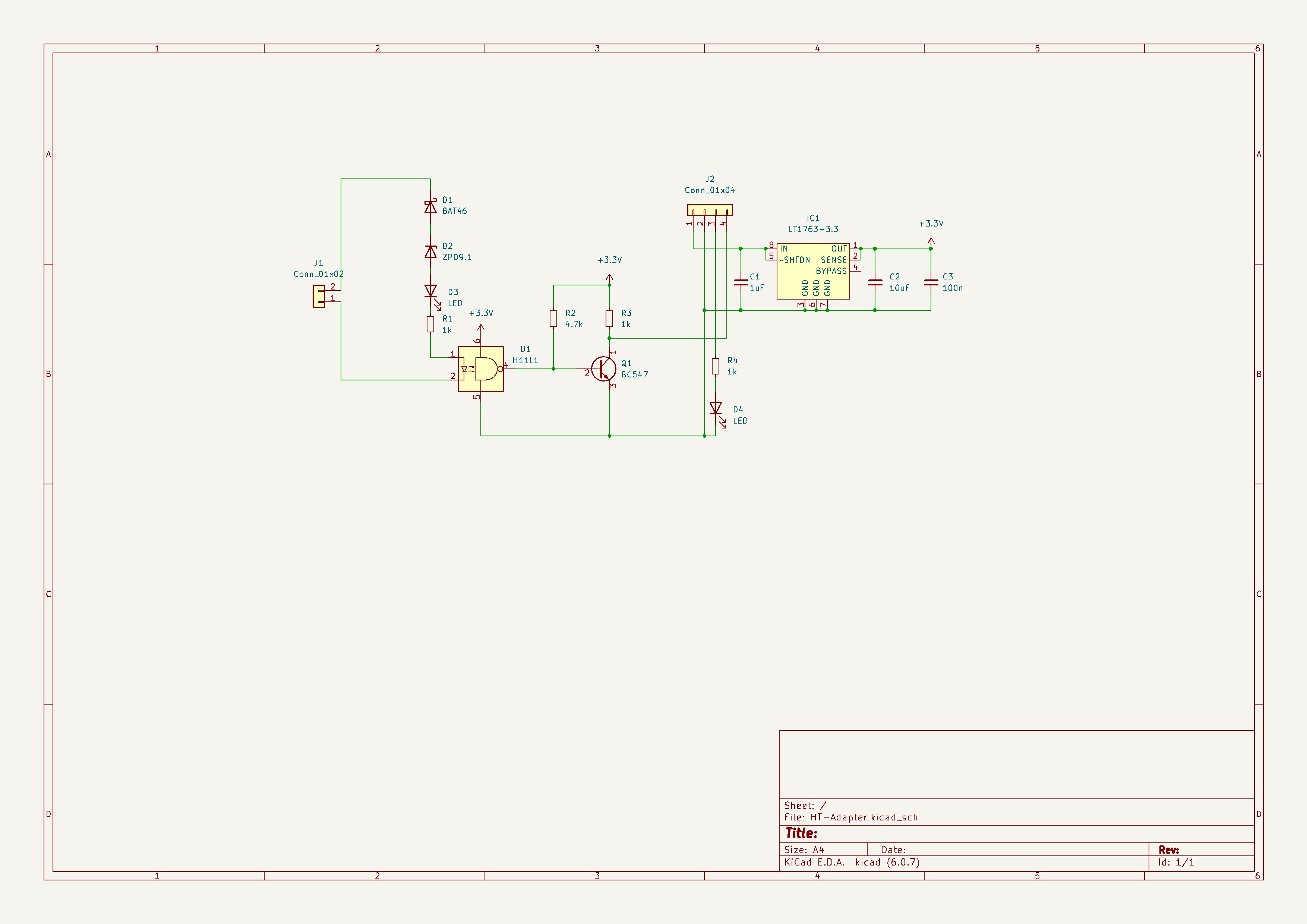

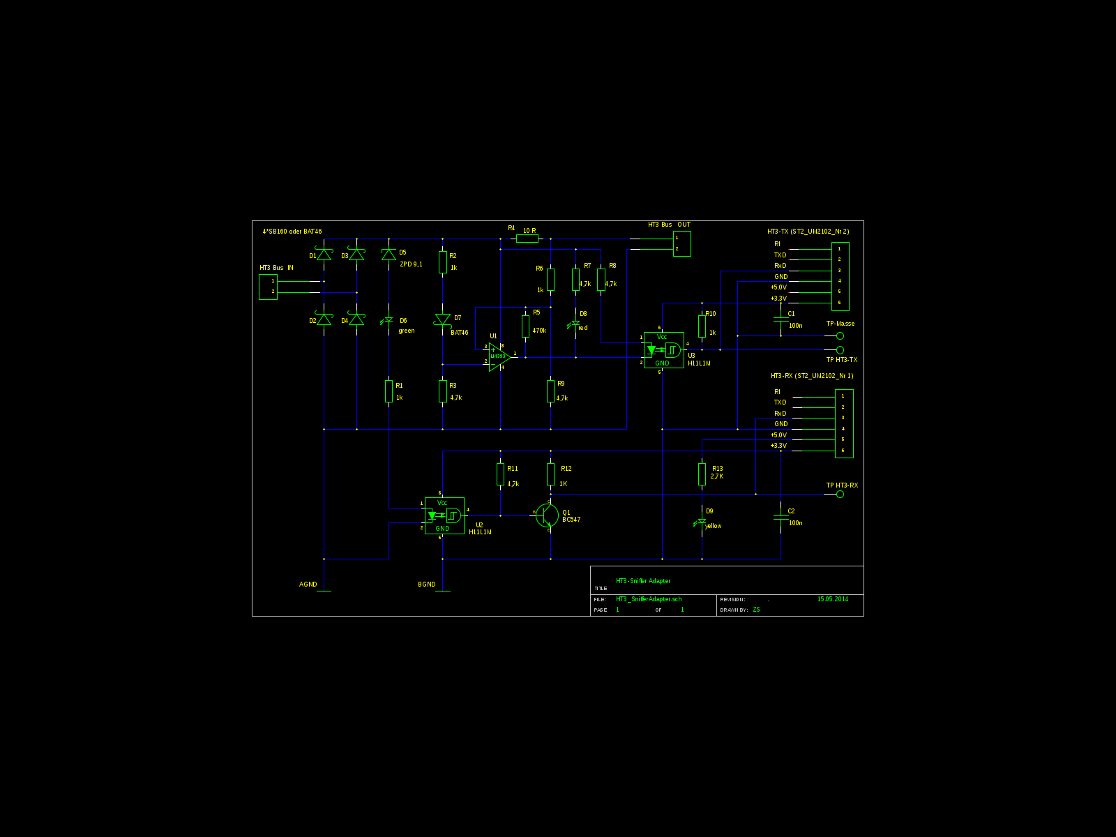

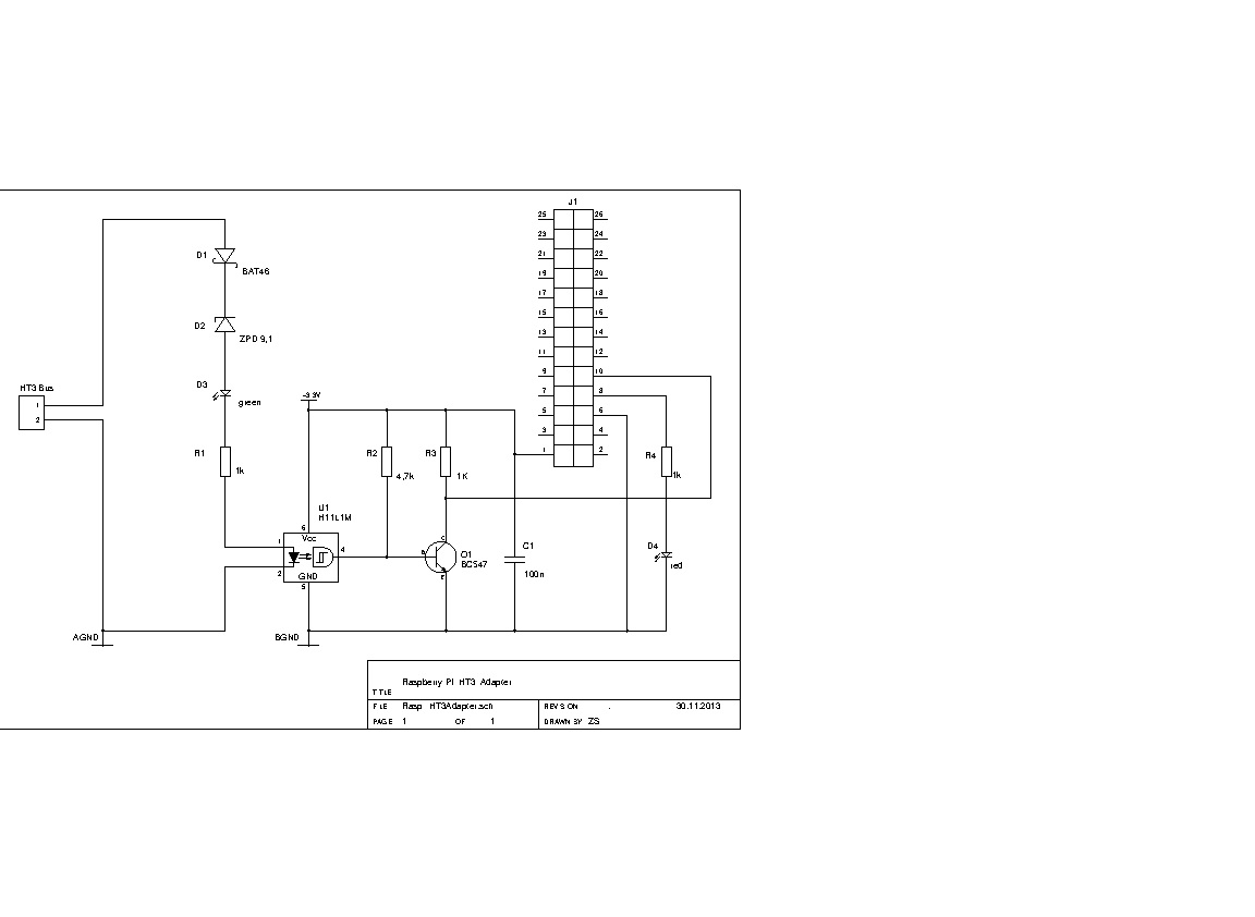

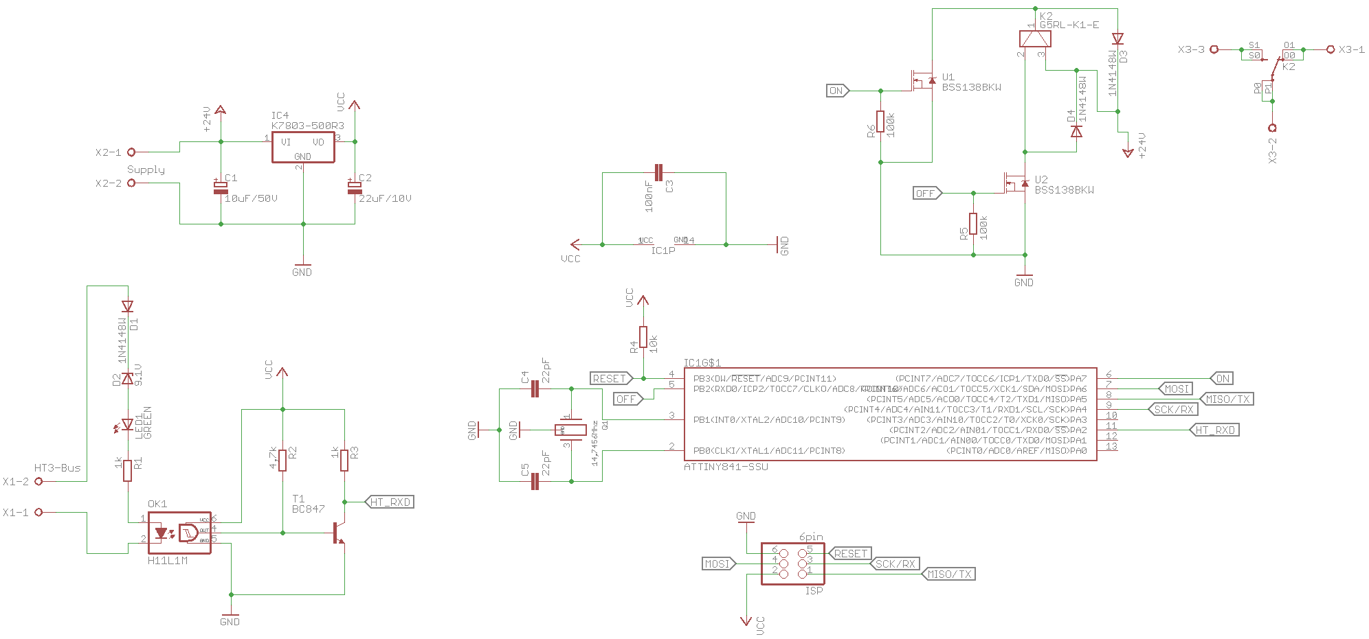

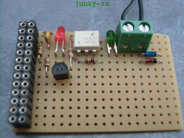

Mit diesem Projekt stelle ich einen Heizungs-Bus Adapter fuer den
Raspberry Pi vor.
Ziel war es die Protokolle des Junkers Heizungs-Bus "Heatronic 3" mit
dem Raspberry Pi zu erfassen und auszuwerten.
Meine Junkers Heizungs- und Solaranlage verwendet einen 2-Draht Bus,
ueber den die Versorgungsspannung und die Signalisierung geführt werden.
Es wird ein serielles Protokoll zwischen den Bus-Teilnehmern verwendet,
welches von UART's ausgewertet werden kann.
Der Heatronic 3-Bus kann jedoch nicht direkt an den Raspberry Pi
angeschlossen werden, da die Ports nur maximal 3.3 V Eingangssignal
vertragen.
Das Signal auf dem Bus wechselt zwischen 15 und 10 Volt, welches der
vorgestellte Adapter fuer den Raspi aufbereitet.

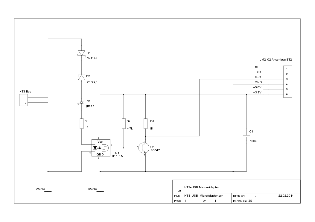

Rahmenbedingungen für den Adapter:
  Galvanische Trennung zwischen Heizungsanlage und Rasberry PI.
  Pegelanpassung an die Raspi-Ports.
  Adapter muss so klein sein, dass er in das Gehäuse des Raspi passt.
  Stromversorgung von
   1. Heizungsanlage mit weniger als 5 mA.
   2. Raspberry PI mit weniger als 4 mA.
  Bauteileaufwand soll möglichst gering, die Funktion zuverlässig
gewährleistet sein.
  Ein falscher Anschluss (Verpolung) des Heatronic 3 Bus am Adapter darf
diesen nicht zerstören.

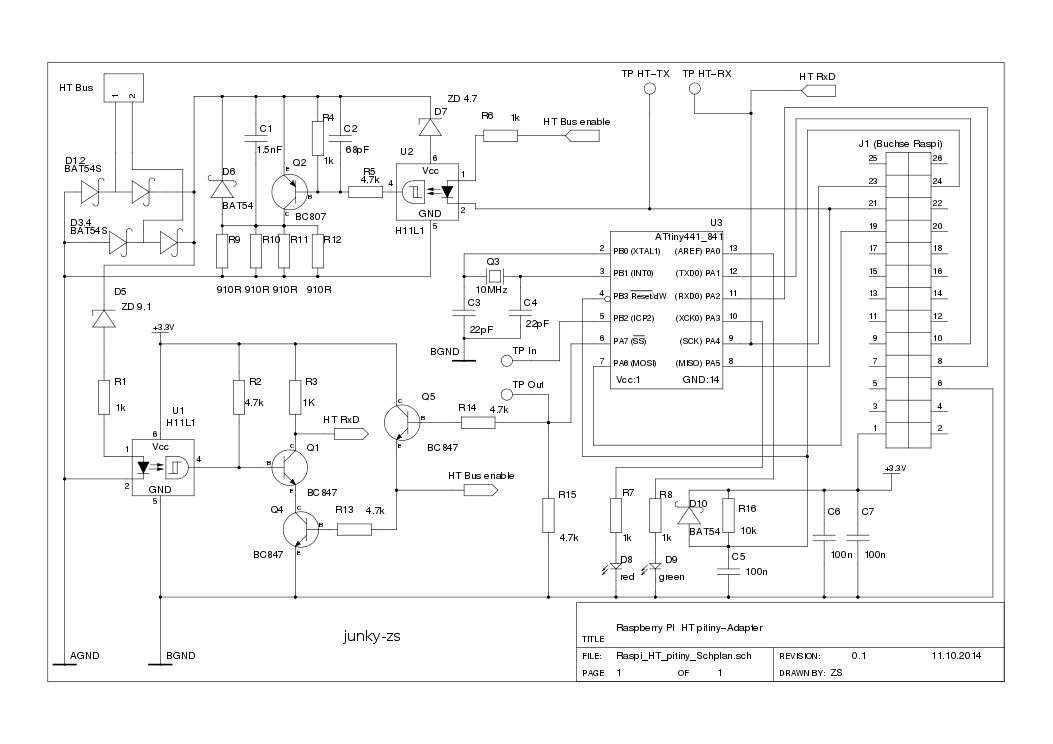

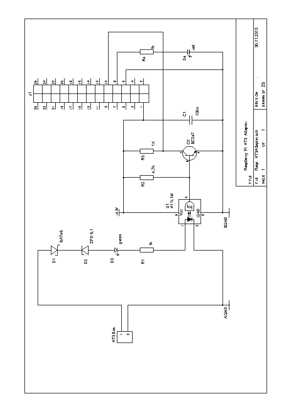

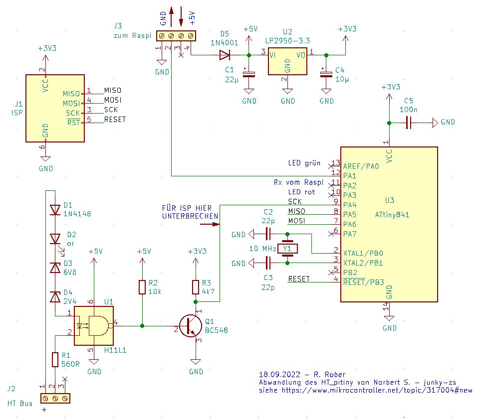

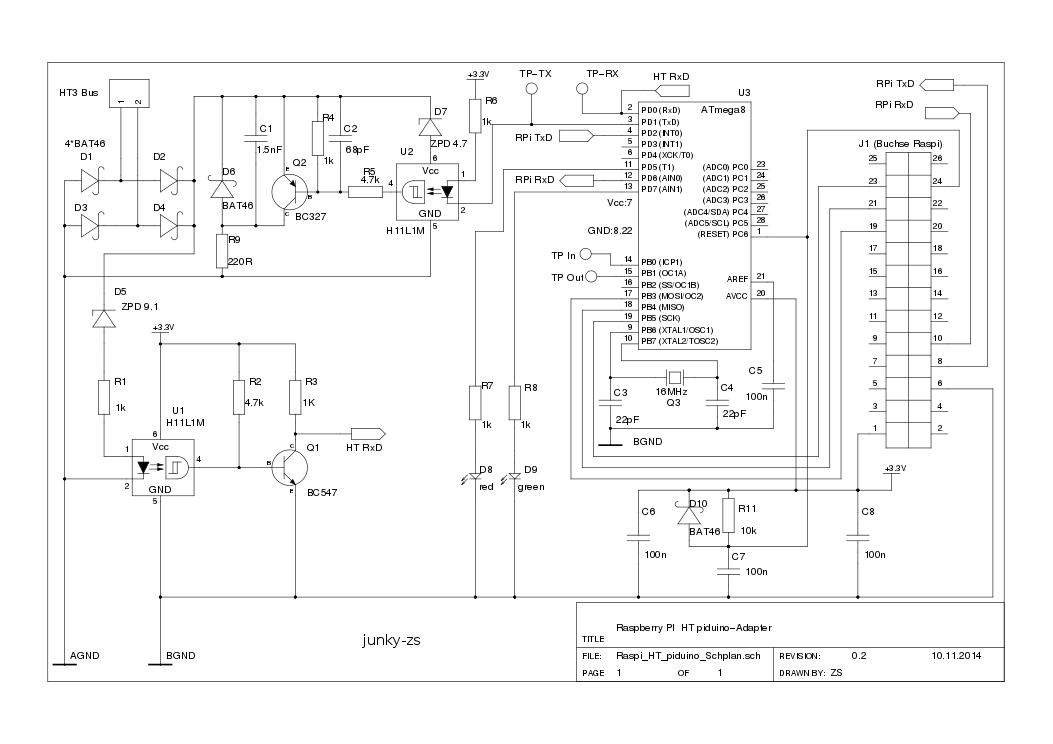

Details bitte dem Schaltplan entnehmen.

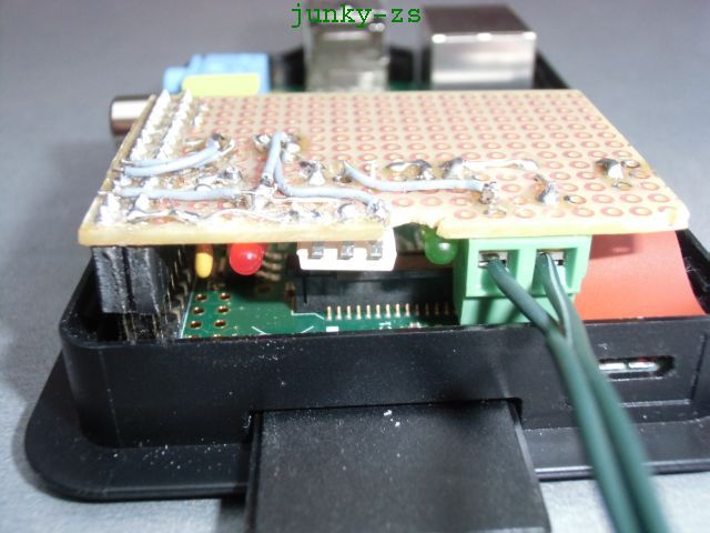

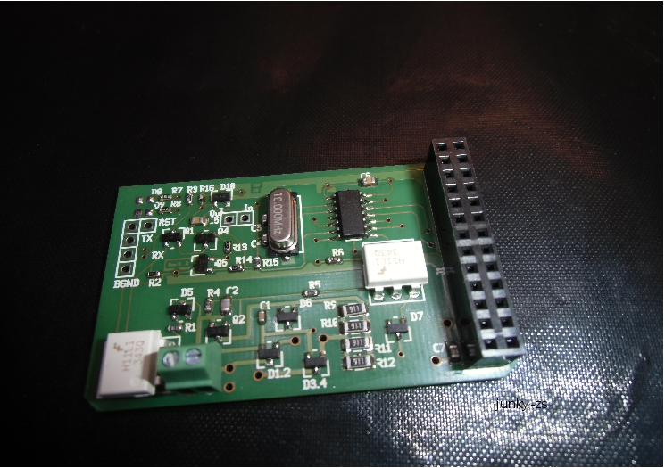

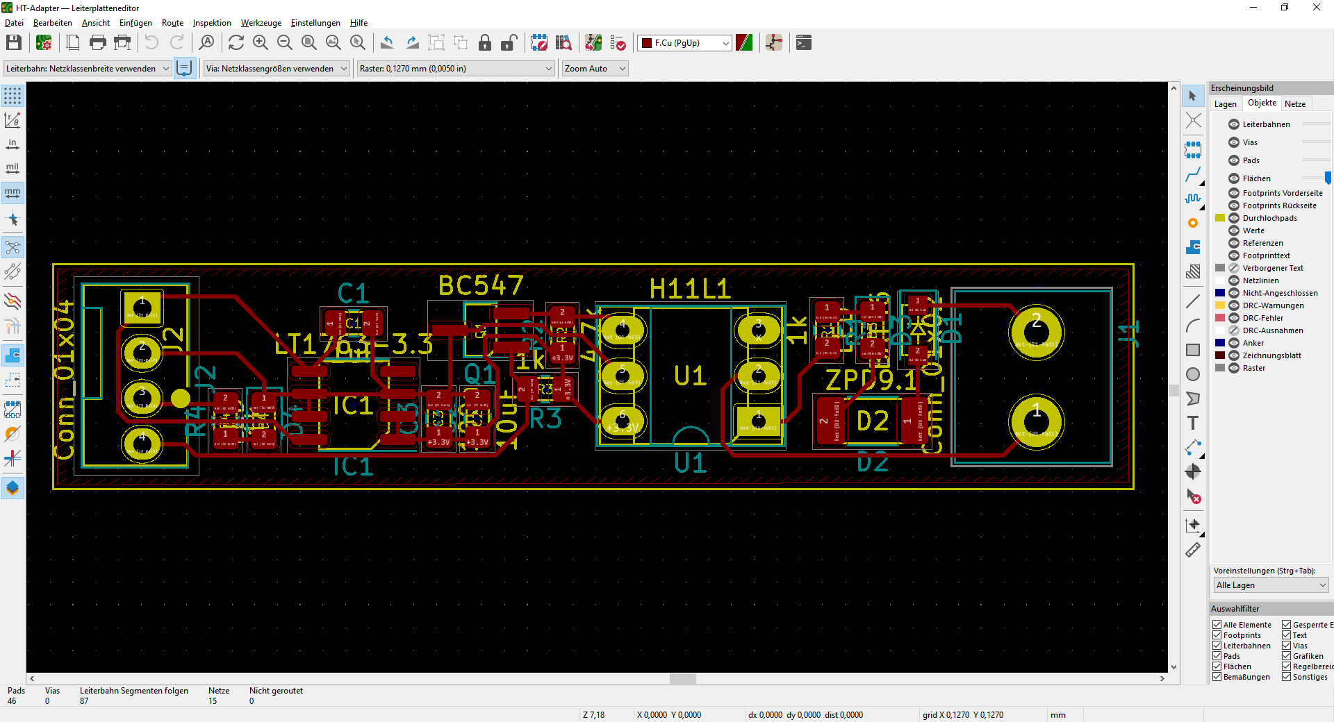

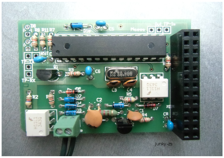

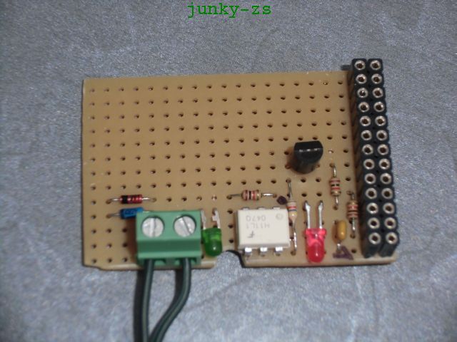

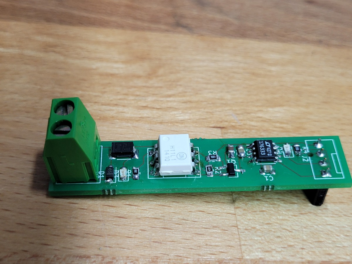

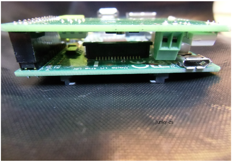

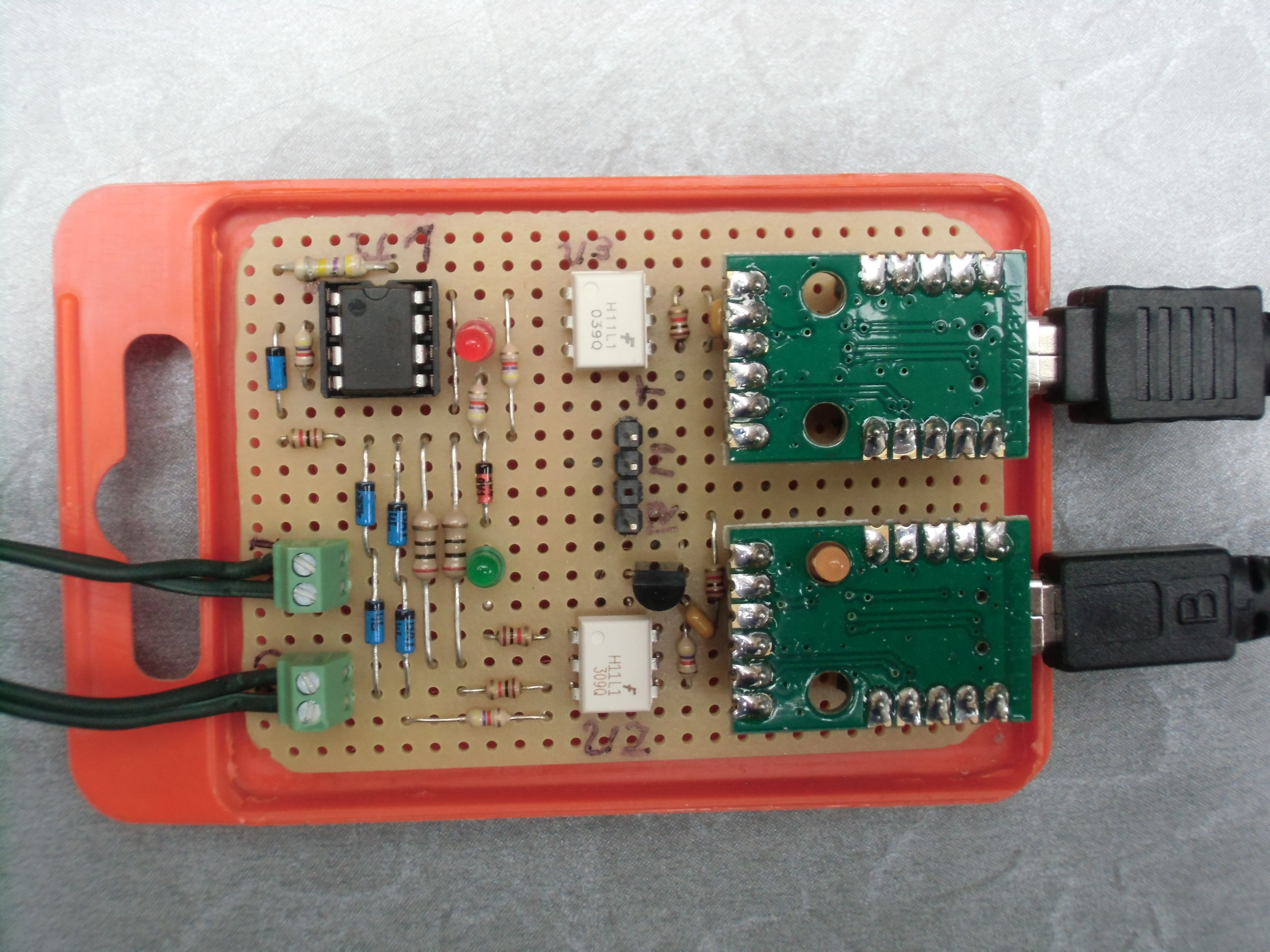

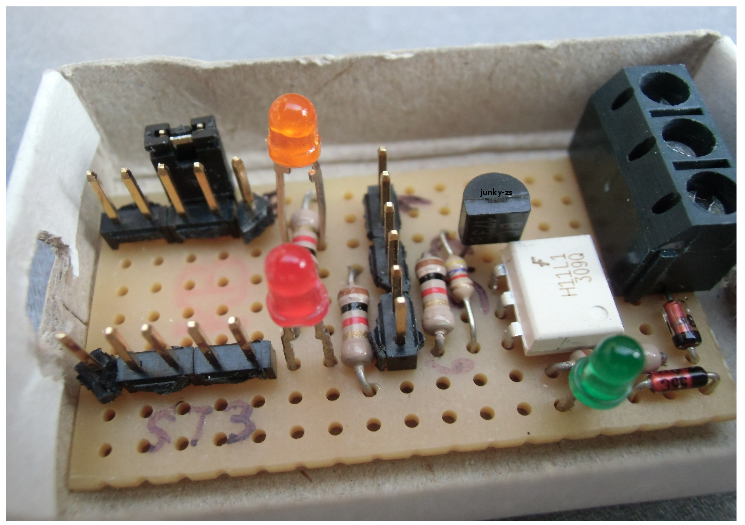

Wie der Adapter auf einer Lochraster-Platine aussehen kann und auf den
Raspi aufgesteckt wird sieht man auf den Bildern.
Eventuell ist ein vorhandenes Gehäuse für die LED's und
Zuleitung-Durchführung anzupassen.
Falls jemand keinen "Printklemmblock" in der Grabbelkiste hat (ich hatte
gerade einen) kann dieser natürlich auch weglassen werden. Kurze
2-Drahtlitze mit Lüsterklemme reicht.
 Auf-/Einbau:

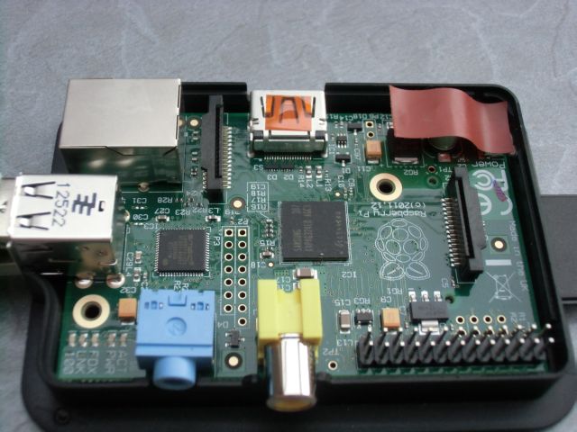

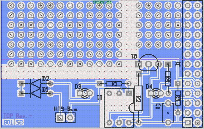

 Noch ein wichtiger Hinweis zur Platzierung der Bauteile.
 Die Platzierung ist nicht beliebig, da sonst der Adapter nicht in den
Raspi passt.
 Entweder ist dort ein Kondensator oder ein Grafik-Adapteranschluss im
Weg.
 Damit es keinen Kurzschluss geben kann, habe ich den Kondesator des
Raspi mit Isolierband abgedeckt (Bild).
 Ebenfalls muss der Transistor Q1 tief genug auf die Platine gesetzt
werden, da die Anschluss-Pins oben nicht isoliert sind und diese dann
auf dem darunter liegendem Spannungsregler kommen können.
 Tief genug heisst, die Oberkante Transistor-Gehäuse darf nicht höher
als die Oberkante Buchsenleiste J1 des Adapters sein.
Stückliste:
 Name     Bezeichnung             Anzahl Bemerkung
  U1       H11L1M Optokoppler      1
     Versionen H11L2M & H11L3M sind nicht geeignet !!
  D1       BAT46 oder 1N4148       1     Conrad 153087-62
  D2       ZPD9.1 oder BZX55/C9V1  1     Zenerdiode, Spannung 9,1 Volt
  D3/D4    LED klein               2
  Q1       BC547                   1     Kann auch anderer NPN-Type
sein.
  R1/R3/R4 1kOhm 1/8Watt Widerst.  3
  R2       4,7kOhm 1/8 Watt        1
  C1       100nF Keramik Kondens.  1
  HT3 Port Printklemmenblock       1     Conrad 731986-62
  J1       Buchsenleiste RM2,54    2*13  Conrad 733779-62
  -        Lochrasterplatine       1     52 * 33 mm -> 20 * 13 Lötaugen
Beschreibung des Adapters:
  Die galvanische Trennung zwischen HT3-Bus und Raspi wird durch den
Optokoppler H11L1M von Fairchild gemacht.
  Dieser bietet ein Schmitt-Trigger Ausgangssignal mit Hysterese und ist
schnell genug für das Signalprotokoll mit: 9600 Baud.
  Die LED am Eingang des Optokopplers schaltet bei Strömen grösser 1.6
mA den Ausgang auf logisch Null.
  Der Transistor am Ausgang des Optokopplers invertiert das Signal,
sodass der UART des Raspi dies korrekt empfangen kann.
  Die Diode D1 dient als Verpolungsschutz, Diode D2 passt das Signal an
den Optokoppler an,
  Diode D3 dient als Signalindikator für den richtigen Anschluss des HT3
Bus.
  Die Diode D4 ist am TX-UART Ausgang des Raspi-Ports angeschlossen und
kann als Betriebsindikator genutzt werden.
 Bitte Layout-Bild für den Aufbau nutzen, so passt der Adapter dann auch
in den Raspi!
 SMD-Bauteile habe ich nicht genutzt, Platz ist ja noch frei auf der
Platine und der eigene Aufbau vereinfacht sich dann.
Inbetriebnahme:
 Klar, nach Aufbau wird cie ganze Sache durchgemessen (Kurzschluss,
galvanische Trennung usw.)
 Bitte dies auch machen, ich kann nur für die Funktion geradestehen. Bei
mir laufen die Adapter schon über ein Jahr in den verschiedensten
Versionen:
 1. Mit USB / RS232 Wandler und galvanischer Trennung unter Windows und
Linux.
 2. Mit Brückenschaltung und Komparatoren als Raspberry PI Adapter und
galvanischer Trennung.
 3. Als Miniadapter als Raspberry PI Adapter so wie hier beschrieben.
 Auch klar, das vor dem Anschluss die Heizung ausgeschaltet wird, damit
der HT3-Bus stromlos ist.
 (Die Heizleistung des Raspi mit 3.5 Watt reicht nun mal nicht die Füsse
bei defekter Heizung zu wärmen).

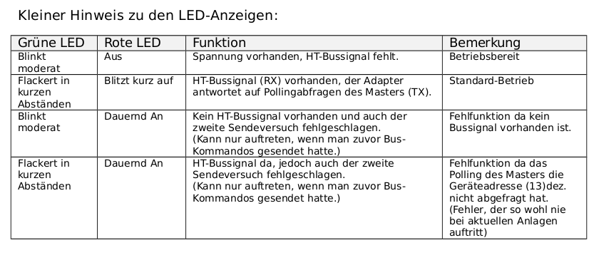

Nach dem Anschluss des Adapters an den HT3-Bus und Einschalten der
Heizung muss die Diode D3 aufleuchten.
Damit wird der korrekte Anschluss (Polarität) an den HT3-Bus angezeigt.
Ist dies nicht der Fall, müssen die beiden Litzen der 2-Drahtleitung am
HT3-Adapter getauscht werden.

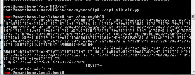

 Ebenfalls sind für die Inbetriebnahme des Raspi-UARTS die Hinweise von
kampis-elektroecke.de nützlich. Dort wird gut beschrieben wie der UART
des Raspi einzustellen ist, damit die Systemausgaben deaktiviert und
somitHT3-Bus Protokoll reinkommen.

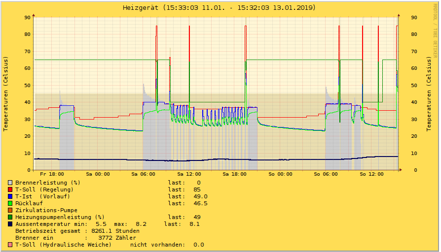

 Meine Software wird wahrscheinlich nie fertig.

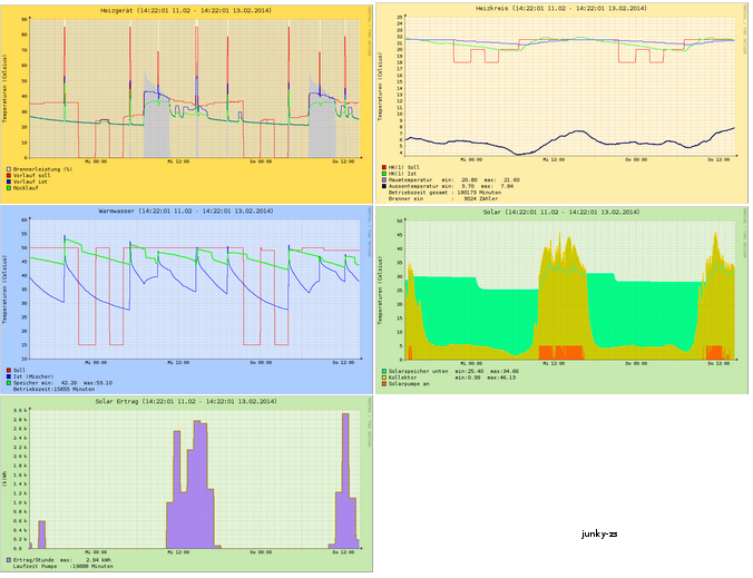

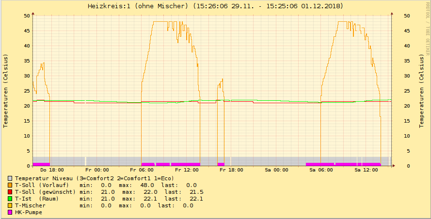

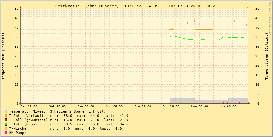

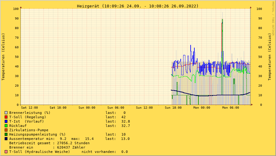

 Diese erfasst zur Zeit die Protokolle der Heizung- Heizkreis-
Warmwasser- und Solar-Informationen.
 Die Daten werden pro Tag in separaten CSV-Dateien gespeichert und
stehen zur Auswertung zur Verfügung.
 Die Anzeige der Daten als Grafikplot mache ich z.Zeit unter Windows mit
dem CSV-Viewer.
Weiter ist geplant die Daten unter Linux in eine Datenbank zu speichern
und grafisch aufzupimpen.
 Dafür wollte ich das Tool 'rrdtool' verwenden welches als Opensource
verfügbar ist.

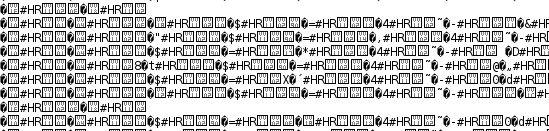

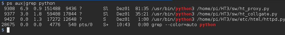

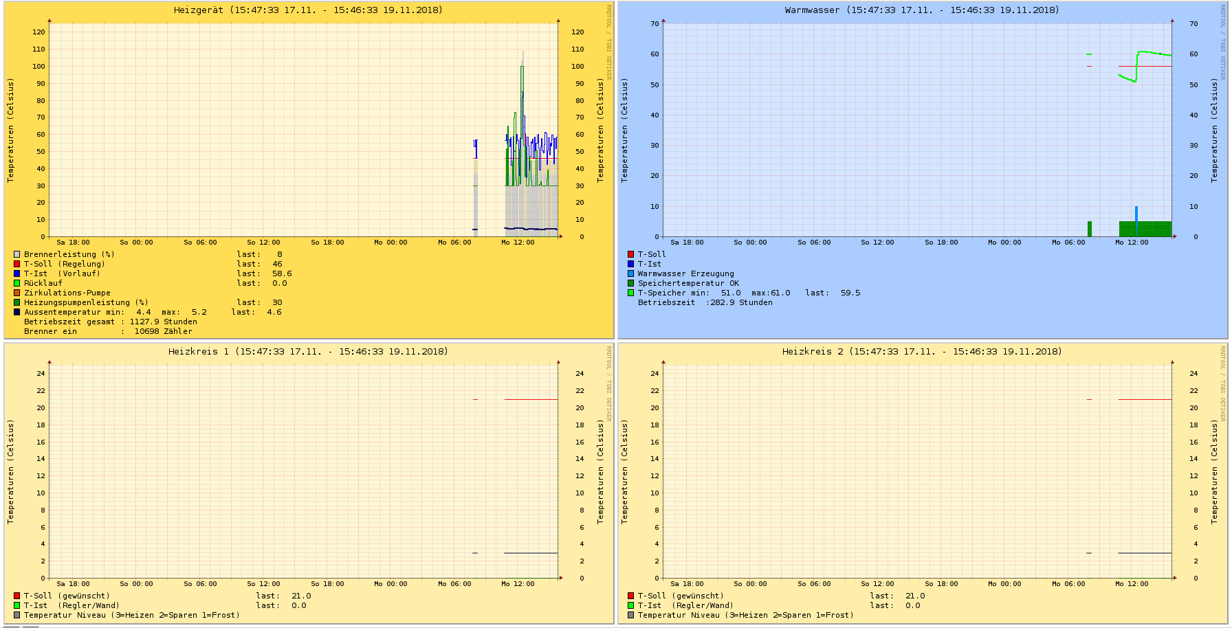

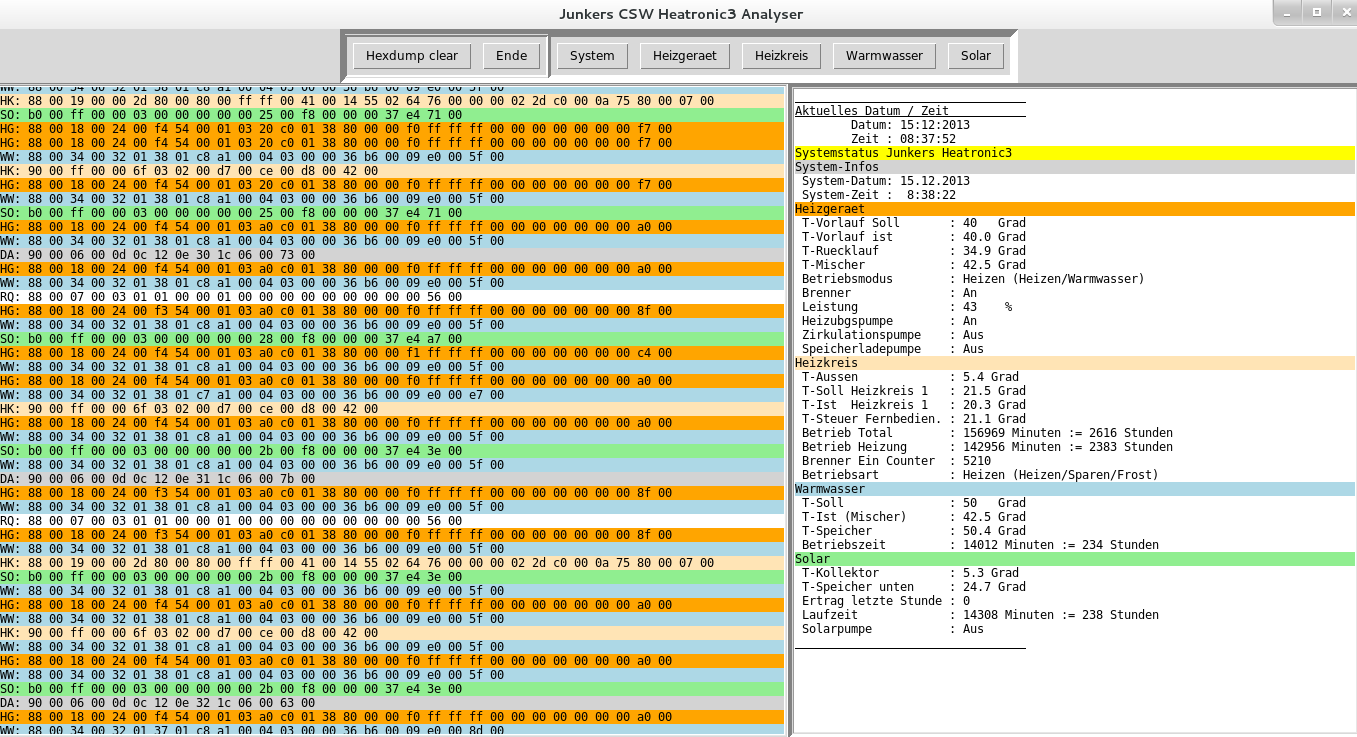

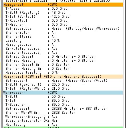

Für die Auswertung und Darstellung der Heatronic3 Telegramme habe ich
die Software beigefuegt.
Läuft unter Python3 in Linux und Windows. Unter Windows ist der
Port-Name anzupassen.
Bei Linux muss der User in die Gruppe: *dialout' aufgenommen werden mit:
# adduser <username> dialout

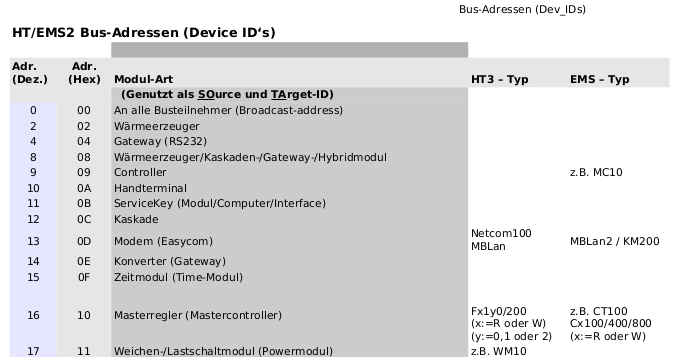

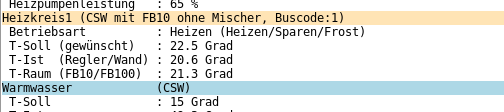

Das Bild zeigt die Ausgaben der GUI HT3_CSW_analyser GUI.
Nicht alle Bytes sind dekodiert, hat jemand noch weitere Info's dazu?
(Meine Anlage hat die Module: FW100, ISM, FB10, CSW24)
Ich plane den Adapter für eine Heizungsteuerung (TX-Ausgang) zu
erweitern.
Kennt jemand die zugehoerigen Protokolle der HT3 ?

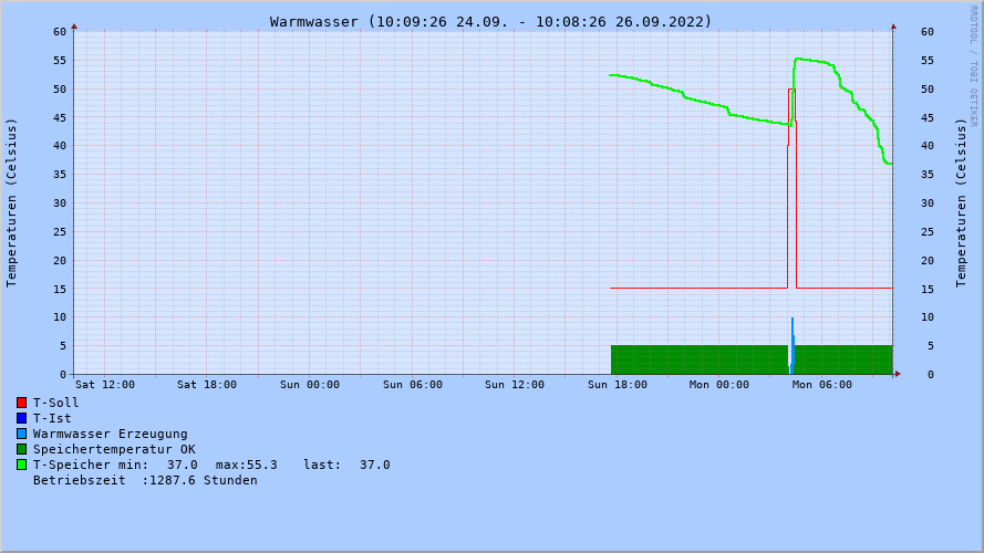

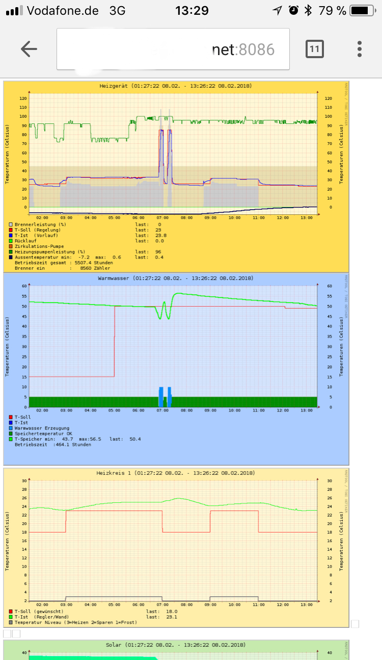

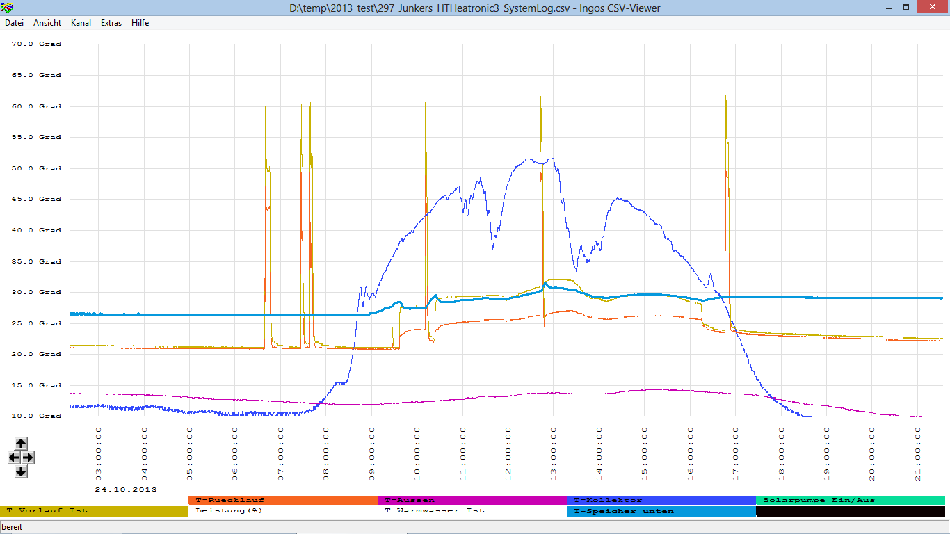

Was die SW angeht bin ich dabei die Daten in einer DB (sqlite) zu
sammeln und von dort intervallbasiert (jede Minute) in die rrdtool-DB zu
schreiben.
Von dort aus soll die Visualisierung (PNG, html) erfolgen (request |&
intervallbasiert).

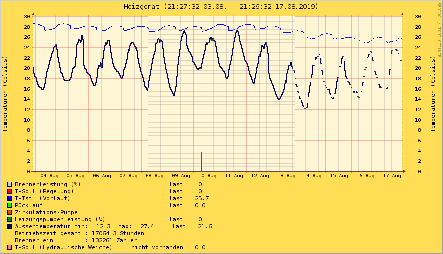

Bild zeigt einen Zoom der System-Temperaturverläufe eines Tages
dargestellt mit dem CSV-Viewer.
Wenn dies in ähnlicher Art als html verfügbar ist wird dies wohl auch
ohne grosse Anpassungen im FHEM darstellbar sein.

von Norbert S. (junky-zs)
Markus, damit der Nachbau klappt hier die Hinweise;
>... kann ich Widerstände mit einer Belastbarkeit von 0,25W nehmen?
Ja auf jeden Fall, die sind zwar grösser nehmen aber auch nicht viel
mehr Platz weg.
> ...Kondensator...geht ein 100nF 50VDC?
Ja, da dieser nur Störspitzen auf der Betriebsspannung (3.3 Volt beim
Raspi) vermeiden soll. Keramik-Kondensator ist ideal, andere gehen aber
auch, der Wert ist nicht kritisch.
> Kann ich mit den oben beschriebenen Komponenten überhaupt ein Steckbrett nehmen?
Ja, da keine grossen Ströme fliessen (Milliampere-Bereich)
> ...gibt es eine Möglichkeit zu prüfen ob bei Anschluss an den Bus auch
> wirklich nichts negatives passiert
Folgende Aktionen durchführen:
1. Eingangs-Widerstandsmessung am HT3-Anschluss (Printklemmenblock)
messen.
Es darf kein Kurzschluss vorhanden sein und je nach Mess-Polarität muss
der Widerstand größer als 1kOhm sein.
2. Galvanische Trennung messen zwischen HT3-Bus und uC Anschluss.
Widerstand zwischen HT3-Bus und Ausgangsseite des Optokopplers (U1) muss
sehr gross sein. Es darf keine Verbindung vorhanden sein.
3. Funktionsprüfung ohne Heizungs-Anschluss mit Prüfspannung.
Eine externe Spannung von ca. 14-15 Volt (geladene Autobatterie ect.) an
den HT3-Bus Printklemmenblock anschliessen. Die LED D3 muss aufleuchten,
wenn die Polarität der Eingangsspannung passt. Stromaufnahme dabei
grösser als 1.6 mAmpere aber weniger als 5 mAmpere.
Gleicher Test mit reduzierter Eingangsspannung von weniger als 11 Volt.
Die LED D3 darf garnicht oder nur wenig leuchten. Die Stromaufnahme muss
weniger als 1 mAmpere sein. Falls dies nicht passt bitte den Anschluss
der Zenerdiode D2 prüfen.
Damit ist der Adapter bereit für den Anschluss an die Heizung ohne dort
etwas aufzubröseln.

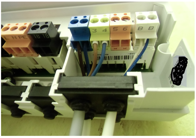

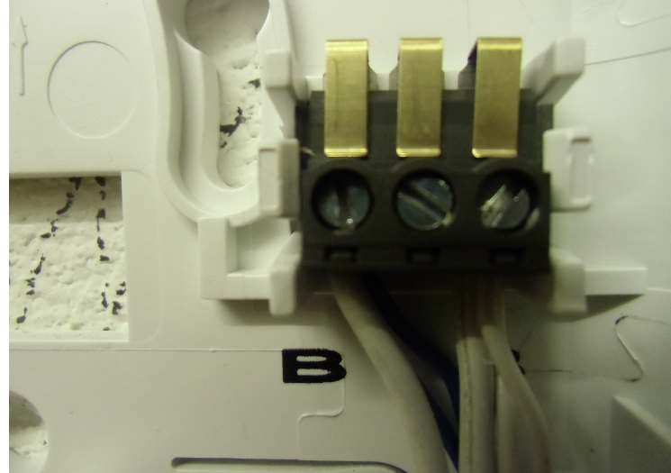

Der HT3-Bus-Anschluss kann an der Steuerplatine in der Heizung
abgegriffen werden. Bei meiner Heizung CSW xy sind die zwei Klemmen mit
B bezeichnet.
Einfacher geht es, wenn der Regler FWxyz nicht in der Heizung sondern
extern an der Wand befestigt ist. Dann kann man den HT3-Bus auch am
Regler abgreifen. Der Anschluss ist dabei immer parallel zu den
vorhandenen Bus-Kabeln an den Klemmen B.
Bitte wegen der Leitungsquerschnitte und Leitungsführung immer die
Hinweise des Herstellers beachten. Stabiles 2-adriges Kabel mit 0,75mm2
passt gut.
Gruss Norbert

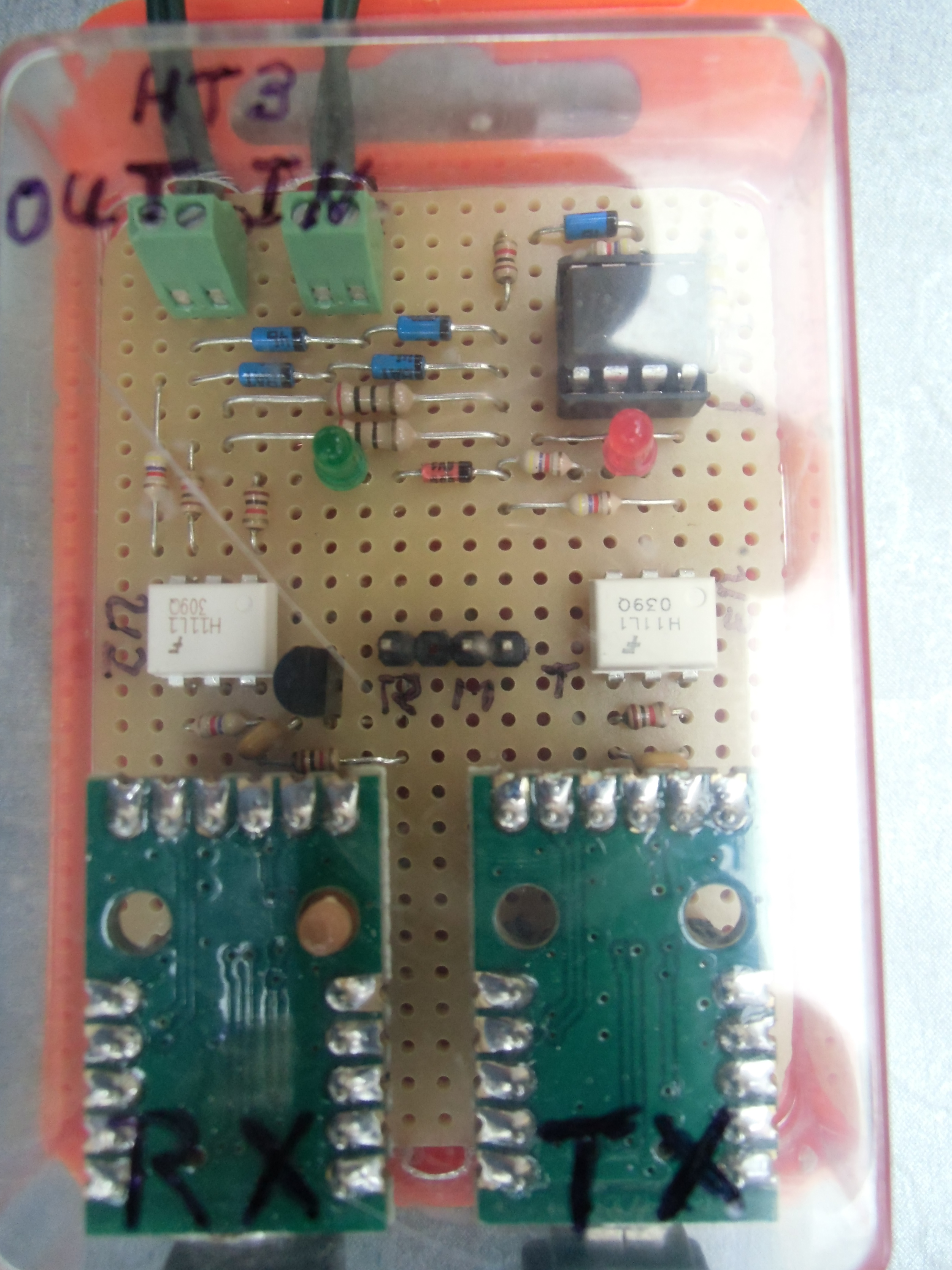

es hat sich mal wieder was auf der Hardware-Seite getan damit nicht nur
mit dem RaspberryPi HT3-Telegeramme sondern auch mit jedem anderen
USB-Host Device kraftvoll Daten empfangen werden kann.
Der HT3 MicroAdapter besteht aus einem Kaufteil (elv 91859) und der
schon bekannten galvanischen Ankopplung an den HT3-Bus.
Der Preis für die Bauteile liegt bei ca. 10 € sofern man eine alte
Schachtel (als Gehäuse) zur Verfügung hat.
Die Bilder zeigen wie es sein könnte, den Namen: Micro hat der Adapter
jedenfalls verdient. Trotz klein aber oho, die HT3 Telegramme kommen
ohne Abstriche wie gewünscht raus.
Die Software ist weiterhin so verwendbar, der Port muss für diesen
Adapter aber dann auf /dev/ttyUSB0 oder /dev/ttyUSB1 eingestellt sein.
Viel Spass beim Nachbau.
Gruss Norbert
von Ferdinand (Gast)
was bedeutet eigentlich T-Steuer Fernbedienung ?
Gruss Ferdinand
Damit ist der Messwert der Fernbedienung FB10 gemeint. Diese ist bei mir
im Wohnzimmer angebracht und der Wert wird als Führungsgröße verwendet.
Da nicht jeder eine Fernbedienung hat, ist dieser Wert dann zu
ignorieren.
Mein System besteht aus: CSW24, FW100, ISM1 und FB10. Die Software
(HT3_Analyser) basiert auf den Daten dieses Systems. Nicht jeder hat die
gleiche Anlage und es währe gut wenn jemand andere Systemkomponenten
(FW110, FW200, FB100 etc.) hat und die Protokolle erfassen und posten
kann.
strauch schrieb:
>ich nutze FHEM und würde gerne meine Gasherme auslesen und über "FHEM"
>visualisieren. Hast du denn schon irgendein Modul um die Therme in FHEM
>einzubinden?
Die aktuelle Software gibt die erfassten Daten (sqlite- und rrdtool-db)
als PNG-Grafiken aus. Die Visualisierung erfolgt z.Z. mit scripts und
Browser (siehe Bild).
!!! Hinweis: Die aktuelle Software passend zu dieser Schnittstelle HT3
gibt es unter : Beitrag "Heizungs-Datenerfassung (HT3)"

habe die obige Idee mal verwirklicht.
Auf dem RPI wird mittels Cronjob alle 5min ein Script aufgerufen, welche
die letzten Werte aus der SQLITE-Datenbank in ein Textfile schreibt.
Je Zeile gibt es einen Wertesatz für HG, HK, WW und Solar.
Diese Datei liegt auf dem RPI und kann mit einem Webbrowser
ausgelesen/angezeigt werden (Stichwort Apache/PHP)
In FHEM habe ich über das Modul HTTPMOD verschiedene Variablen gebildet,
die über diese Textdatei gefüllt werden. Das Ergebnis ist gar nicht so
schlecht, nun habe ich alle Daten meiner Heizung in FHEM.
Der Weg ist zwar nicht so schön wie über ein eigenes Modul, aber er
klappt.
Kai
Frank, danke für Deine Logs. Da tanzt der Bär bei Deiner Anlage und die
Analyse hat etwas gedauert. Die Ergebnisse habe ich jetzt in einer
Tabelle versenkt und kann damit das Analyse-Programm verbessern.
Habe Dein log3.log aufgepimpt und lesbar hier angehängt.
Jeder, der weitere Informationen zu den Junkers-Heatronic3 Telegrammen
hat, kann diese Tabelle erweitern und mir zusenden oder posten.
Auch Junkers-Insider sind hier herzlich willkommen daran teilzuhaben.
(Aber bitte keine falschen Infos reinsetzen, daß wäre dann Viessmann).
Geplant ist die Software konfigurierbar zu machen, um dann den
unterschiedlichen Anlagen gerecht zu werden. Damit liesse sich aus den
verschiedenen Telegrammen eine für die Anlage passende Anzeige bauen.
Frank, für Dich werde ich auf Basis dieser bekannten Daten eine
Testsoftware zusammenzimmern. Du bist mit Deiner üppigen Anlage dann der
Beta-Tester.

von Frank G. (drego)
@Norbert
Vielen Dank für die Tabelle. Folgendes konnte ich noch erkennen:
Telegramm [90 00 FF xx] hat beim Byte 5 0x72 drin stehen für den dritten
Heizkreis
Im gleichen Telegramm ist das Byte 8 unnd 9 nicht die Heizkreis
Solltemperatur sondern die Raumtemperatur Soll. Das Byte 10 und 11
hingegen ist die Vorlauftemperatur ist für den HK.
Was noch fehlt ist die Vorlauftemperatur Soll für den Heizkreis. Die
konnte ich leider noch nicht auffinden. Kann es sein, dass diese nicht
über den Bus geschickt wird oder in Relation zu einer anderen Zahl/Wert
steht?
Ich würde gern Betatester spielen ...

von Heiko R (Gast)
Hallo Norbert,
auf Deiner Schaltung mit dem UM2102 sind 3 LEDs. Dazu hätte ich eine
Frage. Die grüne dürfte die Funktionskontrolle aus der ersten Schaltung
sein. Wozu sind die rote und die orangene LED? Wie sind die geschaltet
(dazu gibt es keinen Schaltplan). Was für LEDs sind das? 2mm?
Low-current?
Grüße,
Heiko
Hallo Heiko,
hier die Antwort auf 'UM2102'.
> Die grüne dürfte die Funktionskontrolle aus der ersten Schaltung sein.
Ja, dies ist die Kontroll-LED fuer die richtige HT3-Bus Polarität.
Die anderen LED's sind Test/Kontroll-LED's mit folgenden Funktionen:
Die rote LED ist ueber 1kOhm an ST2 TxD angeschlossen (UART-TX Ausgang).
Leuchtet konstant, wenn kein Signal anliegt.
Die gelbe LED ist an ST1 DSR (Data Set Ready) angeschlossen und der
Jumper verbindet diesen mit ST1 DTR (Data Terminal Ready). Der 1kOhm
Widerstand liegt an +3.3Volt und die LED mit Kathode an ST1-DSR.
Hier leuchtet die LED, wenn ST1-DTR aktive (Low) gesetzt ist.
Der Durchmesser der LED's liegt bei gemessenen 2,5 mm. So passen diese
auch durch die vorhandenen Löcher.
Anschluss:
            Gelbe LED      1kOhm
 ST1-DSR ----|/ |--------|       |--------- 3.3 Volt
 ST1-DTR +   | \|
               1 kOhm          Rote LED
 ST2-TxD ------|       |---------| \|------ GND
Diese LED's sind für die Funktion des HT3-MicroAdapters nicht
erforderlich, habe diese als Test für eine spätere TX-Steuerung genutzt.
Diese liegt aber im Moment auf Eis.
Gruß Norbert

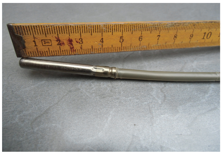

Hallo bholmer,
bist Du schon weitergekommen mit Deiner Schwimmbad-Steuerung?
Falls nicht, kann ich Dir eventuell weiterhelfen.
Ich habe einen Solar-Kollektorfühler zur Verfügung, den man an die Werte
des FB10 NTC-Fühlers anpassen kann. Anpassung ist erforderlich, da die
Widerstandswerte bei Raumtemperatur nicht dem im FB10 entsprechen.
>Einziges Problem: Ich müsste den Sensor, der in der FB10 verbaut ist,
>herausführen, wasserdicht verpacken und mit einem Kabel ins Schwimmbad
>tauchen.
Dies könnte wie folgt gelöst werden: Fühlerleitung durch ein Platikrohr
führen und den Fühlerkopf mit Silikon und Schrumpfschlauch abdichten.
Die Fühlerleitung ist ca 2Meter lang.
Fühlerkopf ist aus Metall: siehe Bild.
Falls noch Bedarf ist, melde Dich.
Gruß Norbert

von Heiko R (Gast)
Hallo Norbert,
ich bin gerade irritiert. Im Schaltplan mit UM2102 ist ein Kondensator
eingezeichnet, den ich auf der Platine nicht sehe. Hast Du den
unterseitig bestückt oder ist das ein Fehler im Schaltplan? Oder
versteckt der sich hinter der roten LED?
Hallo Heiko,
>...es ist ein Kondensator eingezeichnet, den ich auf der Platine nicht sehe.
Ja, Asche auf mein Haupt, Du hast recht. Im Schaltplan ist er
eingezeichnet und er hat ja auch seine Funktion -> eventuel vorhandene
Störspitzen abblocken.
Du kannst diesen Kondensator nicht sehen, weil er noch bei mir in der
Schublade liegt. Ja nötig wäre er schon, meine Faulheit hat gesiegt. Bei
99.99 % der Nachbauten funktioniert die Schaltung auch ohne
Abblockkondensator, bei den restlichen den Kondensator bitte einsetzen.
Gruß Norbert

Es ist ein Standard-NTC mit 10 kOhm bei 25 Grad. Dann habe ich einen
entsprechenden wasserdichten NTC-Fühler mit 10 m Silikonkabel und IP68
Zertifizierung bestellt bei sensorshop24.de. Kostenpunkt 18 Euro. Diesen
Sensor habe ich statt des NTC an die Fernbedienung angelötet.
Kabel genommen und ins Wasser gehängt. Jetzt zeigt er statt der
Raumtemperatur exakt die Wassertemperatur an und ich kann die gewünschte
Schwimmbadwassertemperatur direkt als Zielgröße einstellen. Prompt
springt der Brenner an und die Heizkreispumpe läuft.
Jetzt muss ich das Sensorkabel nur noch vergraben und die FB10
Fernbedienung im Haus in der Nähe des Schwimmbads anschrauben. Bin mal
gespannt auf das Regelverhalten. Aber man kann ja vieles einstellen in
der Heizungssteuerung.
fsigloch schrieb:
> Das MB LAN2 ist ein ganz grosser Mist, dass die sich nicht schämen!
Danke für die Info, werde mir das Ding dann nicht zulegen, der eine oder
andere wohl dann auch nicht! -> Junkers-Leute aufgemerkt: Macht das Ding
besser und billiger. Wir stellen uns auch gerne dann als Testkandidaten
zur Verfügung.
Häufig sind es Details, aber daran knabbern wir ja auch noch.

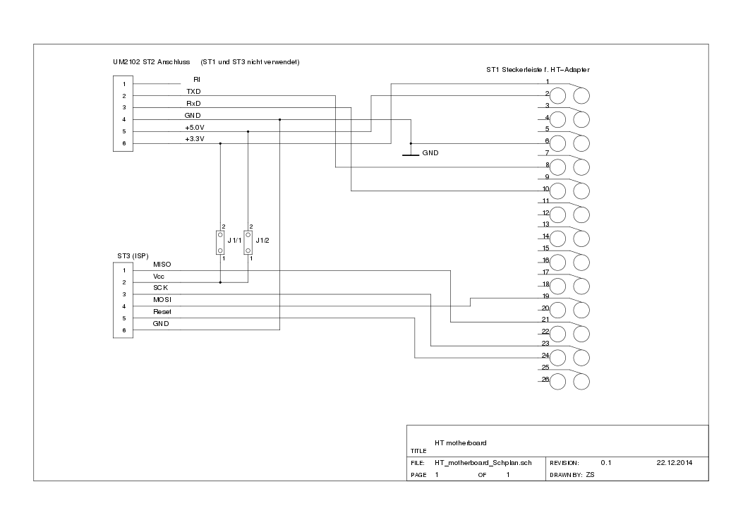

Habe jetzt endlich den HT3-Sniffer-Adapter realisiert (siehe Bilder).
Wozu ist das Ding gut? -> Mit dem Sniffer können gleichzeitig die
emfangenen und die von den Geräten gesendeten HT3-Telegramme erfasst
werden. Da die HT3-Busgeräte ihre Signale über Stromimpulse senden, ist
zusätzlich zu dem schon bekannten galvanisch getrennten Empfangs-Zweig
RX der Sendezweig TX mit Komparator und Optokoppler hinzugekommen. Für
die Übertragung der Daten zum PC werden zwei UM2102 Module (RS232<->USB)
der Firma elv verwendet. Kosten des Adapters gefühlte 20,- €. Details
Testaufbau z.B. für die Fernbedienung FB10/FB100 wie folgt:
HT3-Bus             HT3-Sniffer_Adapter               FB10/FB100
                IN  +---------------+ OUT            +-----+
                     RX |     TX |
                        v        v
                        USB1     USB2 PC/Laptop mit z.B. 'hterm'
Natürlich kann statt der Fernbedienung auch ein MB Lan2 drangehängt
werden, ich habe jedoch keines (für längere Zeit nicht, siehe oben).
Hinweis: Mit dem Open Source Tool 'hterm' lassen sich die RX/TX-Daten
mit Zeitstempeln unter Linux und Windows recht gut erfassen. Andere
Terminalprogramme gehen natürlich auch.
Damit habe ich die erforderlichen Telegramme für eine Temperaturänderung
erfassen können und der zeitliche Ablauf ist jetzt klarer.
Ja, jetzt könnte man daran denken die Steuerung dann selber in die Hand
(Raspi) zu nehmen.
Aber wie oben schon beschrieben sind die Details deren sehr viele,
z.Beispiel hat der Raspi (irgendwo gelesen) keinen vollwertigen UART.
Die Register sind zwar wohl alle da, aber dem tut teilweise nix.
Ein Beispiel ist das 'Break' - Signal, welches ständig beim
HT3-Protokoll missbraucht wird um das Telegramm-Ende zu signalisieren.
Statt des 'Break' wird z.Zeit eine 0 erfasst. Dies tut für das Erfassen
(RX) nicht weh, jedoch ist es für das Senden erforderlich.
Vielleicht hat der eine oder andere eine Idee, ich arbeite auch noch
daran.
Gruß Norbert

von fsigloch (Gast)
Hallo Heiko,
evtl. stimmt die Schaltschwelle nicht. Sie muss zwischen ca. 15 Volt
(High)
und 10 Volt (Low) auf dem Bus liegen, also bei ca. 12,5 Volt.
Das heisst Spannung grösser 12,5 Volt Diode leuchtet , kleiner 12,5 Volt
leuchtet nicht . Sollte symmetrisch funktionieren.
Norbert beschreibt einfachen Test mit Schwelle bei  11 Volt :
(evtl. mal auf Bus mit Oszi messen was High und was Low ist ,Mittelwert
ist
Schwelle)
Gruss Ferdinand

Hallo Norbert,
von deiner Schaltung gibt es da eine Leiterplatte ?
Könntest du mir eine Unbestückte zusenden ?
Bestücken kann ich sie selbst.
Gruß Ferdinand
email:fsigloch@yahoo.com
Hallo Ferdinand,
der HT3-Sniffer Adapter ist unterwegs, wird wohl heute bei Dir ankommen.
Hinweis:
 Nicht jeder der misst ist eine Messi.
Gruß Norbert
Hallo Robert,
>Aber wie kann ich mir denn sicher sein, ob ich eine Heatronic 3 vor mir
>habe? Antwort: Hast Du FW100, hast Du Heatronic 3.
Ja, die Fxyz Serie kann nichts anderes :), aber das kommt uns sehr
entgegen!

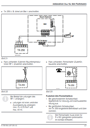

Der Anschluss muss an den beschrifteten Klemmen 'B' erfolgen. Habe ein
Bild meiner FW100 Anschluss-Platte beigefügt und den Schaltplan (Bild15)
aus der FW100 Installationsanweisung.
Ich entnehme aber Deiner Beschreibung, das bei Dir der Regler FW100
nicht an der Wand sondern direkt in der Heizungsteuerung montiert ist.
Aber auch dort sind es die Anschlussklemmen 'B' für den Heatronic-Bus.
Ich kenne Deinen Kesseltyp nicht, daher schau bitte in den
Installations-Unterlagen der Heizung nach.
Wenn nicht vorhanden gibt es die bei junkers.com.
Wenn Deine Heizung nicht so alt ist (ca. > 2010) hat die den HT3-Bus
drin.
Die gemessene Spannung muss aber grösser als 5 Volt sein, ca 10 bis 16
Volt.
Die zappelt zwar ein bischen wegen der Signalisierungen, geht aber
niemals auf 5 Volt.
Gruß Norbert
Hallo Robert,
in Deiner sehr kompakten Anlage hast Du, Junkers sei Dank
Standardkomponenten verbaut. Für den Solaranteil ist das Modul ISM1
zuständig und dies ist links an Deiner Heizung befestigt (Verkleidung
abnehmen).
Das ISM1 habe ich ebenfalls und viele andere wohl auch, daher habe ich
ein Bild beigefügt aus dem der Anschluss hervorgeht.
Der Heatronic-Bus liegt auf den rechten zwei Klemmen mit B bezeichnet.
Und Junkers hat sogar noch eine Einführtülle freigehalten damit wir uns
daran anschliessen können, sehr gut.
Wie gesagt, wir bleiben in Kontakt :)
Gruß Norbert
von Robert S. (dings)
Hallo Norbert,
danke für's Aufschrauben Deines ISM1 und das Foto!
Da kann ja nix mehr schief gehen (und ich kann bei mir sogar das
"Siegel" in Ruhe lassen).
Bevor ich jetzt in meinen Kramkisten suche und dann die Bestellung für
die fehlenden Einzelteile abschicke: Zu welchem Deiner Modelle würdest
Du heute raten (bzw. würdest Du von einem eher abraten)? Bei mir wird
auf jeden Fall ein Raspberry Pi das Auslesen übernehmen, denn der wohnt
da eh schon in der Nachbarschaft der "Kompaktheizzentrale".
Viele Grüße, Robert
es hat sich wieder was auf der Hardwareseite getan.
Die Signal Break-Erkennung und das kontrollierte Senden auf dem
Heizungsbus war bisher ja ein Problem.
Rein durch Software war dies schlecht zu lösen.
Deshalb habe ich den Heizungsbus-Adapter überarbeitet und ihm einen
Atmel spendiert.
Dieser ist als 'Erfassungs-Frontend' für die Erkennung und das Senden
von Break-Signalen und Daten auf dem seriellen Bus zuständig. Weiterhin
wird konsequent die galvanische Trennung im RX-/TX-Zweig verwendet (man
will ja bei dem Wetter keine kalten Füße bekommen).
In der Dekodierungs-Software (hometop_HT3) ist nur die Baudrate von 9600
auf 19200 Baud zu ändern, weitere Änderungen sind z.Zeit nicht
erforderlich (File: ./lib/ht3_worker.py Zeile:63)
Als Interface zum RaspberryPi wird weiterhin die serielle Schnittstelle
benutzt (19200 8N1) und auf der Heizungs-Busseite natürlich 9600 8N1.
Ebenfalls ist das Senden von Bus-Kommandos mit diesem Adapter möglich.
Der Adapter ist dabei als 'Modem' mit der zugehörigen Adresse (0d)hex
eingestellt und sendet die ihm übergebenen Daten gemäß dem
Bus-Protokoll. Es läßt sich also damit eine Fernsteuerung der eigenen
Heizung ähnlich Netcom100 realisieren.
Die zugehörige Software ist vorhanden (Python3, Adapter-extern) und
funktioniert auch, nötige Anpassungen sind jedoch noch nicht fertig.
Das ganze läuft unter dem Titel: 'ht_transceiver' und hat die zwei
Adaptertypen 'ht_piduino' und 'ht_pitiny'.
Einige Antworten auf Fragen die noch garnicht gestellt wurden:
Wozu zwei Adapter?
Dies ist ein Teil der Entwicklung und ja das Bessere ist des Guten Feind
(wobei jeder selbst entscheiden muss was nun besser ist).
Beide unterscheiden sich NICHT in ihrer Funktionalität, der ht_pitiny
ist eine Weiterentwicklung des 'ht_piduino'.
Welchen Adapter würde ich auswählen?
Na wohl den 'ht_pitiny'. Immerhin hat der vier 911 an board. Wer hat das
sonst schon im Stall!
Welche Gründe für die Weiterentwicklung?
Der 'ht_piduino' ist doch recht stramm bestückt und der Prozessor in
diesem Gehäuse ist auch nicht der kleinste. Dies kann eng auf dem
RaspberryPi werden, zumal wenn man dort einen Kühlkörper auf der CPU
hat. Es könnte zu thermischen Problemen führen wenn man auch noch ein
Gehäuse drum hat. Allerdings hat der 'ht_piduino' auch mehr Speicher und
Platz für Erweiterungen.
Wie komme ich an die Software- und Hardware-Informationen?
Diese ist wie gehabt auf github abgelegt unter:
 https://github.com/norberts1/hometop_ht_transceiver.git
Dort sind die Source-/Binär-Files und die Dokumentation abgelegt. Die
Software ist mit Atmel-Studio 6.2 erstellt.
Ist der Adapter auch für andere Heizungssysteme geeignet?
Ja, nicht nur Junkers- sondern auch Buderus-Heizungen können mit diesem
Adapter gesteuert werden!.
Bei Junkers-Heizungen ist dies jetzt schon möglich, bei Buderus EMS muss
die Lower-Level (uart) Software des 'ht_transceiver' angepasst werden.
Hier auch noch mal heissen Dank an Danny Baumann und seine Vorarbeit
beim EMS -> Beitrag "EMS > Adapter > NetIO > Raspi"
Sicher können auch noch Heizungen anderer Hersteller mit diesem Adapter
gesteuert werden, Bedingung ist ein serieller Bus und die Signalisierung
auf der 2-Drahtleitung. Alles andere ist dann Software-Sache!
Ganz besonders möchte ich mich hier bei Fsigloch für die Unterstützung
bedanken. Ohne ihn wäre dies nicht so schnell möglich gewesen !
Gruß Norbert

von Heiko R. (Gast)
Hallo Norbert,
wenn ich das richtig sehe, werden HT_piduino und HT_pitiny auf den
GPIO-Port des Raspberry Pi gesteckt (analog zum HT3-MiniAdapter)? Ist
etwas ähnliches geplant mit dem UM2102 über USB? Ich möchte mir ungern
die GPIO-Ports dichtmachen, da noch Gas- und Wasserzähler eine
Auswertung spendiert bekommen sollen.
Gruß,
Heiko

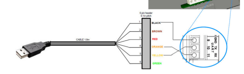

Hallo Heiko,
genau für diesen Anwendungsfall habe ich mir einen passiven Adapter
erstellt, der
1. eine 13*2-ploige Stiftleiste (wie beim Raspi) und
2. eine 6*1 und 2 Stück 5*1 Stiftleisten für das UM2102 bereitstellt.
Das UM2102 liefert dabei die 3.3Volt an den ht_transceiver und ist mit
TXD und RXD entsprechend korrekt verbunden.
Ja und zusätzlich habe ich mir den 2*3 Poligen Sockel für die
ISP-Programmierung gegönnt damit die Aktualisierung der Software einfach
geht.
Somit kann man auch über USB die Daten erfassen (naja nicht wirklich
neu, ausser jetzt mit korrekter Break-Erkennung) und auch bald die
Heizung steuern.
Falls Schaltplan nötig, kann ich den hier quick and dirty bereitstellen.
strauch schrieb:
>Für was hält die Gastherme den Adapter eigtl. später für ein Wandthermostat wie
>das FW120 oder eine Fernbedienung wie das Junkers FB10?
Der ht_transceiver ist als MODEM (Adr.: 0d)hex vorkonfiguriert und
sendet den ihm übergebenen Telgramm-Inhalt auf dem HT-Bus (als
Bus-Slave).

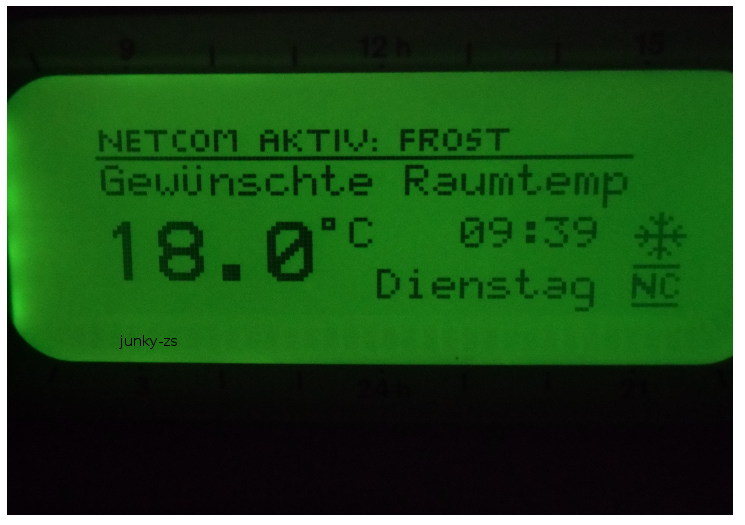

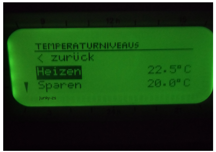

Mit den Telegrammen, die an den ht_transceiver Adapter gesendet werden,

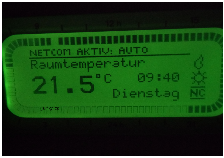

kann das Netcom100 nachgebildet werden. Siehe dazu die beigefügten
Display-Bilder meines FW100.
Steuermöglichkeiten sind somit z.Zeit:
1. Netcom Betriebsart (Auto/Heizen/Sparen/Frost), Abkürzung 'NC' in der
Anzeige
2. Temperaturniveau-Verstellung für Heizen, Sparen und Frost.
Die Junkers Netcom100 Beschreibung ist unter www.junkers.com vorhanden,
dort steht leider auch nicht soviel drin.
Funktion des ht_transceiver - Adapters:
Der ht_transceiver fügt zum Telegramm-Inhalt nur seine eigene Adresse:
(0d)h + (80)h -> (8d)h und die zugehörige CRC hinzu.
Die Junkers Geräte-Adressen sind teilweise identisch mit denen des Bosch
EMS-Systems, siehe auch URL:
 http://ems-gateway.myds.me/dokuwiki/doku.php?id=wiki:ems:ems-telegramme
Der Adapter kann durch Software-Befehle auf eine andere Geräte-Adresse
eingestellt werden und somit könnte er z.B. zu einer FB10/100 werden.
Dies ist jedoch noch nicht getestet und falls eh schon eine FB10/100 im
System vorhanden ist scheidet dies auch aus, denn ACHTUNG:
Es darf niemals die gleiche Adresse (Gerät) zweimal in einem Bus-System
vorhanden sein, auch nicht zwei Modem's (0d)h. (Motto: Viele Geräte
verderben den Telegramm-Brei!).
Fazit: Der ht_transceiver ist default auf die 'Modem-Adresse'
eingestellt, lässt sich aber umkonfigurieren. Somit sind auch zwei und
mehr 'ht_transceiver'-Adapter mit unterschiedlichen Adressen am gleichen
HT-Bus denkbar.
Somit muss auch die übergeordnete Applikation für die Eigenschaft des
'ht_transceivers' konfigurierbar sein (Modem/FB10/100 ect, zu sendende
Telegramme hängen ja auch davon ab).
Ich hoffe einen Teil Deiner Fragen damit beantwortet zu haben!
Gruß Norbert
Hallo Heiko,
hier der Schaltplan für einen passiven 'ht_transceiver <-> UART/USB' -
Adapter.
Der Verdrahtungsaufwand ist überschaubar und ich habe dies auf einer
Lochraster-Platine realisiert.
Mit dem Jumper J1 kann entweder 3.3 oder 5.0 Volt an den ISP-Adapter
gelegt werden, jenachdem was für eine Betriebsspannung das Board hat.
Die verwendete Adapter-Betriebsspannung habe ich fest verdrahtet J1-1 ->
3.3Volt und J1-2 5.0Volt (so wie beim RaspberryPi).
Gruß Norbert

Hallo Norbert,
danke für die ausführliche und bebilderte Antwort, dass beantwortet
meine Fragen :-).
Grüße
strauch

@Norbert woran erkenne ich die richtige Polung beim neuen Adapter? Egal
wieherum ich es anschließe die grüne LED blinkt nur. Ich bekomme
momentan keine Daten auf die serielle Schnittstelle und muss mal ein
paar Fehler ausschließen :-).
Ansonsten hoffe ich das alle Weihnachten gut überstanden haben, auch
wenn es noch nicht ganz vorbei ist.
Danke
Es gibt keine falsche Polung beim ht_transceiver (ht_piduino,
ht_pitiny), da beide Adapter eine Brückenschaltung am Eingang haben.
>...die grüne LED blinkt nur

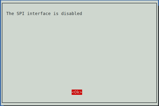

Die langsam blinkende grüne LED zeigt an, das kein Signal des HT-Bus
erkannt wurde, Ursachen könnten sein:
1. Der SPI-Bus des Raspberry PI wird auch von anderen Devices verwendet.
2. Ein zugehöriger SPI-Treiber (z.B.: bcm2708_spi) belegt den SPI-Port.
Insbesondere die Blockierung des Pin J1-23 (SPI-CLK) könnte dazu führen,
daß dieses Signal am Pin:PA4 (SCK) des ATtiny841 auf einem statisch
festen Pegel liegt. Dieser Pin ist ja gleichzeitig mit 'HT RxD'
Eingangssignal des HT-Bus verbunden.
Um dies als Fehlerursache auszuschliessen bitte folgendes prüfen:
Kontrolle ob beim Booten ein SPI-Treiber geladen wird, bcm2708_spi oder
ähnlich.
Falls dieser geladen wird oder ein ähnlicher installiert wurde, bitte
obiges Script ausführen. Dieses schaltet den SPI-SCK Port (J1-23) auf
Eingang.
Also folgendes durchführen:
1. Installation des python-treibers (falls noch nicht vorhanden):
  # sudo apt-get install python-setuptools
2. Aufruf des scripts spi_clk_off.py:
  (Das script muss als 'root' ausgeführt werden!)
  # spi_clk_off.py
Danach sollte die grüne LED des ht_pitiny Adapters im Ryhtmus des
HT-Bussignals flackern!
Bitte Info, falls dies die Ursache war!
Gruß Norbert
von strauch (Gast)
Das wars danke. Man ich hab ein minimal raspbian auf meinen raspberry a+
installiert. Da fehlt echt alles. Ich musste noch das Python Modul für
die gpio Ports kompilieren. Da kommt ja eine Fehlermeldung nach der
nächsten.
Das ich das neue Modul nicht mehr verpolen kann hab ich mir schon fast
gedacht, weil es beide male das gleiche Ergebnis brachte.
Jetzt muss ich mir mal ergoogeln wie ich dein Script autostarte :-) und
wie ich die serielle Schnittstelle per Socat zu meinem Hauptfhem
bekomme.
Danke

von strauch (Gast)
Ich hab meinen Adapter jetzt seit einigen Tagen in Betrieb. Ist wirklich
sehr gute Arbeit von Norbet und auch sehr interessant zu sehen, wie die
Heizungsanlage funktioniert und wie sie auf was reagiert.
Und es wirft bei mir schon die Frage auf bei Wieviel % Brennerleistung
wohl die Gastherme am effizentesten ist. Leider hilft google da nicht
viel weiter. Weil sich alles nur um die 110% dreht von wegen
Brennwerttherme.
Grund meiner Überlegung ist, das morgen Warmwasser und Heizung
gleichzeitig wieder "aktiviert" werden und der Brenner dort auf 100%
geht, während er sonst am Tag meist so bei 40% rumdümpelt. Lasse ich nun
heißwasser 15min vor der Heizung starten, kann ich den Peak vermeiden,
aber bringts das, oder ist es sogar gut wenn der Brenner bei 100%
Leistung ist.
Vielleicht weiß hier ja jemand genaueres. Der Heizungsbauer weiß es
nicht. Junkers habe ich angeschrieben, glaube aber kaum das die mir das
beantworten werden.
Gasverbrauch messen ist vermutlich auch einfach von zu vielen Variablen
abhängig und damit zu ungenau.
von Stephan (Gast)
Also eine Therme ist allgemein dann am effektivsten, wenn sie möglichst
wenig taktet. Also eine Therme, welche ständig mit kleiner Leistung
durchgehend läuft und sich an den Bedarf anpassen kann, ist viel
effektiver als eine, welche ständig an- und ausgeht.
Ich kann das aus Erfahrung sagen, denn meine alte Therme hat mit minimal
rund 8kW eigentlich eine zu hohe Leistung gehabt für alles über 0 Grad,
denn sie musste ständig abschalten. Die neue hat jetzt minimal 3,3 kW
und läuft fast ständig mit 25%. Der Gaszähler dreht sich gaaaanz
langsam.
Je länger ein Brenner läuft, desto effektiver ist es!
Grundsätzlich ist die Frage hier aber falsch und ich würde Dir das
heizungsforum.de empfehlen.
von strauch (Gast)
@Stephan,
danke für den Tipp mit dem Forum, da werde ich mal ein wenig Suchen.
Junkers hat widererwarten zurückgeschrieben, die Raten dazu,
Heißwasser/Heizung getrennt starten zu lassen um den Peak zu vermeiden.
Grüße
strauch

@Norbert, ich hab jetzt alle Teile für die 2. Platine. Ich hab eine
Frage zum programmieren des Attiny441. Kann ich einfach das Hexfile vom
git (
https://github.com/norberts1/hometop_ht_transceiver/blob/master/sw/pitiny/pitiny/Release/pitiny.hex
) per avrdude auf den attiny flashen?
wobei ich gerade sehe das avrdude den 441 noch nicht unterstützt, oder
kann man da einen anderen Typen wählen?
Kommando wäre dann grob:
avrdude -P gpio -c gpio -p attiny441 -U flash:w:/tmp/pitiny.hex -v
Grüße
strauch
strauch schrieb:
>Ich hab eine Frage zum programmieren des Attiny441. Kann ich ...
Bitte den Attiny841 verwenden, so wie es in der Stückliste angegeben
ist:
https://github.com/norberts1/hometop_ht_transceiver/blob/master/hw/pitiny/Stueckliste_HT_pitiny_Adapter_distrelec.csv
Der Attiny441 hat zu wenig RAM-Speicher, auch mit Optimierung der SW war
der nicht zum Fliegen zu bewegen.
Daher unbedingt die Stückliste beachten und den Attiny841 für den
'ht_pitiny'-Adapter nehmen und NICHT die Angaben aus dem Schaltplan
verwenden (Der Name 'ATtiny441_841' dort ist nur das verwendete
Schaltplan-Symbol).
Norbert

PS. Kann ich den PI eigentlich parallel zu einem MB Lan anschließen?
Hallo Nils,
es geht voran, prima!
Ein klares JEIN !
Ohne besondere Vorkehrungen nicht, da ht_transceiver,Netcom100 und
MB-Lan die gleiche Geräte-Adresse (0d)h haben und jeder wenn er dann vom
Master abgefragt (gepollt) wird auch als Client antwortet -> HT-Bus
Telegrammsalat.
Um den ht_transceiver trotzdem am HT-Bus zu verwenden muss man diesen
passiv bzw. eine andere Geräteadresse verpassen. Dies habe ich mit den
beiden Testpins realisiert (TP-Out und TP-In). Bisher sind diese Pins
nicht bestückt, deshalb dort 2-Pin Header einlöten und Brückenstecker
setzten (kann gesteckt bleiben).
Wenn die Brücke zwischen TP-Out und TP-In beim Booten gesteckt ist, wird
der Native-Mode eingeschaltet. der ht_transceiver erhält dann
automatisch die Geräte-Adresse (7f)h und da diese auf dem Bus nicht
vorkommt leuchtet auch die ROTE-TX LED nicht mehr auf.
Es werden dann weiterhin die RX-Daten (ohne Header nur RAW) an der
Schnittstelle ausgegeben. Somit kann der ht_transceiver parallel mit
MB-Lan | Netcom100 betrieben werden.
Gruß Norbert

von strauch (Gast)
Hallo Norbert,
wir haben jetzt den 2 Adapter fertig gelötet, wenn ich da mit einem
Labornetzteil 15V drauf gebe, leuchtet keine LED. Kann ich den Adapter
