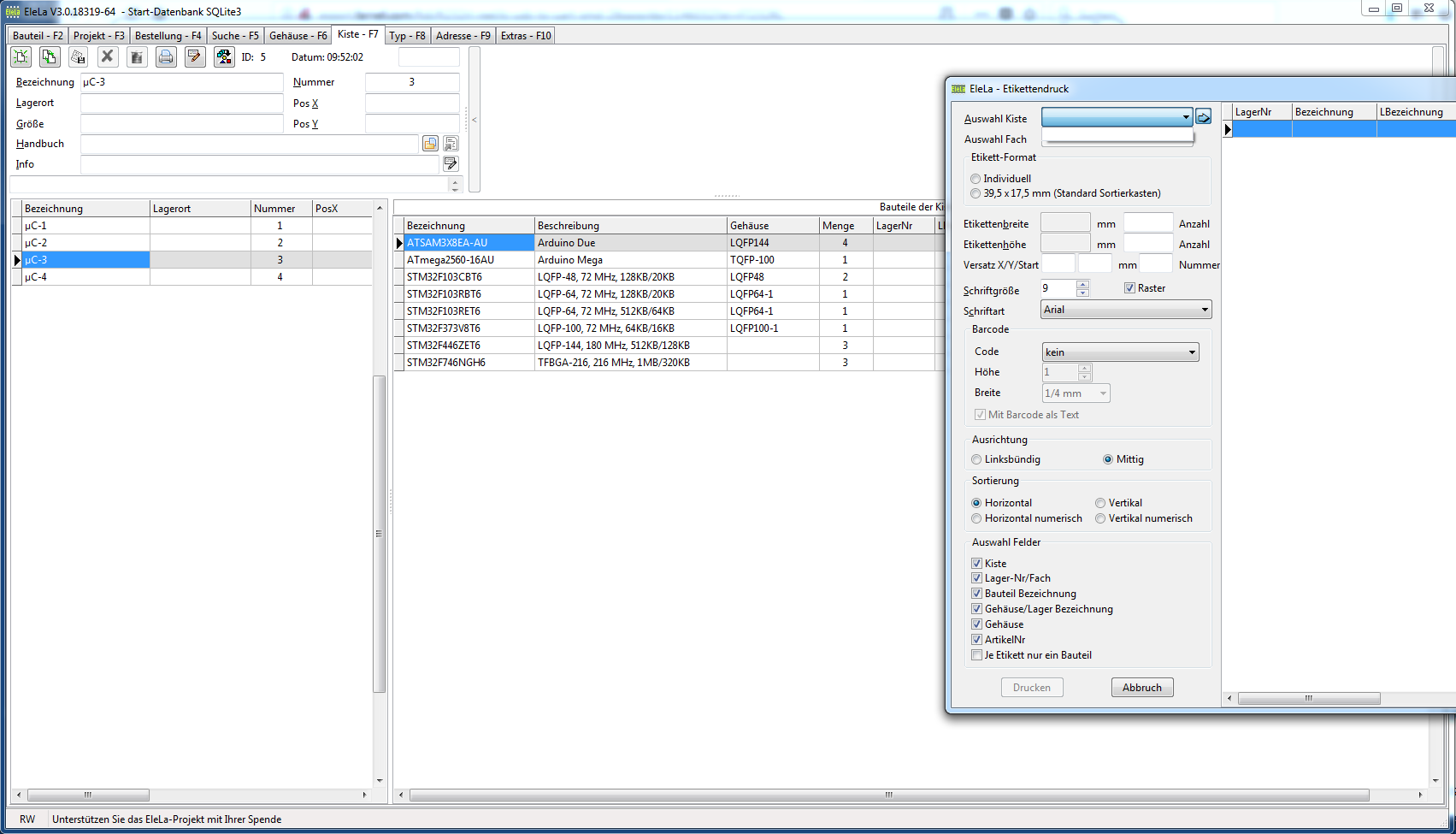

R.P. schrieb:
> Ich glaube ich habe einen BUG gefunden – oder evt

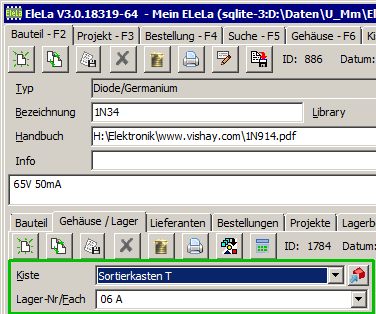

Ja, das ist ein Bug. Ich hatte den damals wohl wissentlich aus folgendem
Grund so ein programmiert:
Wenn man den Etikettendruck-Dialog einmal öffnet, dann wird dieser von
EleLa erzeugt, wenn man den Schließt wird der nicht geschlossen sondern
nur versteckt, damit beim nächsten rein gehen die Einstellungen erhalten
bleiben und nicht alles wieder auswählen muss.
Also mir war es wichtiger dass der Dialog erhalten bleibt, das ist für
die meisten User Sinnvoller. Das was in der Liste fehlt tritt nur dann
auf wenn man unter Gehäuse/Lager ein neues Lagernr/Fach anlegt.
Wenn man im Drucken Dialog die Kiste wechselt und zurück dann sollte
jedoch auch diese Liste aktualisiert werden und wiederum stimmen.
Dennoch ist es ein Bug und ich versuche neu angelegte Fächer da in die
Auswahlliste mit auf zu nehmen, ist ja nur Software die ich selbst
geschrieben habe, daher sollte es auch machbar sein ;-)
Hallo Markus,
danke für die schnelle Antwort. Leider funktioniert das mit dem
Kistenwechsel nicht. Das habe ich auch schon ausprobiert :-)
Wäre prima, wenn das dann mal funktionieren würde :-)))))

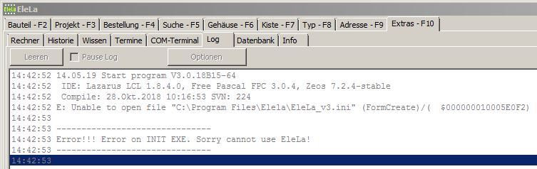

Ob das an EleLa liegt oder ob das an der Datenbank-DLL liegt kannst Du
unter Extras-F10 > Log kontrollieren. Hier werden alle wichtigen Sachen
bei Start angezeigt, auch der Parameter:
Parameter [DB] Database=
mit dem von EleLa extrahierten vollen Dateiname. Wenn da der Name
richtig steht dann liegt es an der DLL.
Nachtrag zu meinem Post vom 20.09.2017 18:49:
Wie Markus geschrieben hat, es funktioniert doch mit dem vorläufigen
Work-Around, wenn man mindestens ein (Dummy-)BE in einer anderen Kiste
hat und damit vor dem Labeldruck dann hin- und herschaltet.

Die Bugs habe ich beseitigt:
- Etikettendruck: Bei Änderung Gehäuse/Lager LagerNr/Fach wird nun auch
die Fach-Auswahl im Etikettendruck Dialog aktualisiert
- Etikettendruck: Bei Auswahl Barcode CODE128 wurde die Anzahl Zeichen
unter Umständen falsch berechnet, was führenden Nullen verursachte.
- INI Parameter TableSaveSort=1, nun werden die Tabellen Sortierungen
korrekt eingelesen.
Hier der Download V3.0.17928:
http://www.mmvisual.de/elela/
- Win 32 / 64
Sollte noch etwas auffallen, so schreiben.

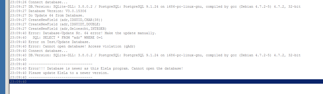

Ich wollte mir heute die Zusammenarbeit von EleLa mit mySQL ansehen,
bekomme allerdings nach der Umstellung auf mySQL diese Fehlermeldung:

22
15:03:18 Error on Test/Update Database.
23
15:03:18 E: Cannot load language "current"
24
15:03:18 Error: Cannot open database! SQL Error: Table 'elela.param' doesn't exist (Load param AdrKontakt)
25
15:03:18 Connect database...
26
15:03:18 DB.Version: SQLite-DLL: 3.8.8.1 / MySQL: 5.5.57-0+deb8u1
27
15:03:18
28
15:03:18 -------------------------------
29
15:03:18 Error!!! Database is newer as this EleLa program. Cannot open the database!
30
15:03:18 Please update EleLa to a newer version.
31
32
15:03:18
Danach ist alles ausgegraut, sodass ich das Programm nur noch beenden
kann.
Der Zugriffstest auf die DB hat zuvor einwandfrei funktioniert.
Ganz dubios:
Nach der Rückstellung auf SQLite und Versionscheck meint EleLa, die
Version 3.0.17107 ist neuer als V3.0.17421 was offensichtlich nicht
stimmen kann, da diese vor der von mir eingesetzten compilliert wurde...
Was läuft da falsch?
Und noch eine Zusatzfrage:
Die Nutzung einer remote mySQL DB ist aus meiner Sich nur dann sinnvoll,
wenn Verschlüsselung unterstützt wird. Ist das in EleLa prinzipiell
möglich?
LG. JK

Zu erst einmal ein Backup der bisherigen SQLite Datenbank machen (z.B.
Zippen), damit nichts passieren kann.
Existiert schon eine Datenbank "elela" auf dem MySQL Server?
Wenn ja, dann die löschen.
EleLa wieder auf SQLite umstellen und dann im Dialog:
Extras-F10 > Log > Optionen > Datenbank
Die Verbindung zu MySQL herstellen
- Protokoll, Host, ... usw. einstellen
- Datenbank Name "elela" (die noch nicht existiert)
- Taste "Erzeuge neue Datenbank" drücken (die damit erzeugt wird)
- Taste "Teste Verbindung" -> wird grün
- Speichern
- Schießen
- EleLa neu starten
- Alle Tabellen sind leer und EleLa ist mit MySQL verunden
Danach die SQLite Datenbank in die noch leere MySQL Datenbank
importieren.
Extras-F10 > Datenbank > Import/Export > Importiere/Exportiere
Datenbank.
- bestehende SQLite Datei auswählen
- Taste "Import" drücken
- Dialog schließen
- Nun sind alle Daten da

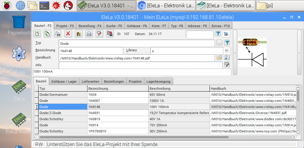

R. schrieb:
> Hallo RPi,
> hast Du das richtige Binary beim Download gewählt? Für den RPi musst Du
> folgende ZIP-Datei von http://mmvisual.de/elela herunterladen:
> EleLa_V3.0.17903_RaspberryPi.zip
> Viele Grüße
> R.
Vielen Dank. Ich hatte ohne darüber nachzudenken die normale
Linux-Variante genommen. Es funktioniert!

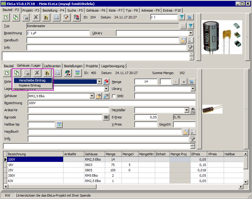

Gibt es eigentlich auch eine Möglichkeit Bauteile zusammenzuführen? Also
ich habe ein Bauteil "C 1µF - Kerko" mit versch. Packages und ein
Bauteil  "C 1µF - ElKo" und so weiter mit versch. Kapazitäten. Das war
aber eine blöde Idee, da es so ziemlich unübersichltich ist. Jetzt
möchte ich Kerko und Elko zusammenführen mit all den Packages und
Gehäusen die dahinter stehen und zu einem "C 1µF" vereinen. In Elela
habe ich nur die Möglichkeit gefunden Buateilkisten zu wechseln aber
nicht die Bauteile selber.

Ich hab die neue EXE ausprobiert, aber leider schlägt das Update 64
fehl, siehe Screenshot anbei. Das Programm bleibt dann hängen, darum
konnte ich nur noch einen Screenshot machen...
Kannst Du mir das Update direkt schicken? Dann führe ich das manuell
aus.
Das Logging ist wahrlich echt super :)
Flo
OP (Firma: EleLa - www.elela.de)
Hallo Flo,
Ich habe den Fehler beseitigt. Lade die EXE nochmal, dann sollte es gut
sein.
Die im hintergrund verwendete DB Komponente hat noch ein Bug bei
PostgreSQL, ich habe nun die Vorgänger-Version eingebunden :-/
Das bei Dir bereits zum Teil ausgeführte Update erkennt EleLa korrekt
und macht an der Stelle weiter wo des fehl geschlagen hat.
Dieses Update von Hand zu machen ist fast nicht möglich, da alle
Datensätze eine GUID bekommen, um damit zu einem späteren Zeitpunkt
einen Online/Offline Abgleich realisierne zu können.
Markus.

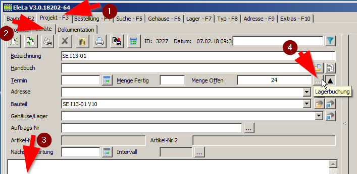

mir ist noch was aufgefallen:
Wechel ich unter Projekt-Geräte in eine Stückliste und trage dort eine
Menge in 'Menge offen' ein, bzw. ist dort schon eine Menge drin:
Dann kann man den Button rechts daneben mit den drei Punkten nicht
betätigen, der ist deaktiviert.
Erst wenn man in den Stücklisten-Positionen ein/zwei Zeilen neu anwählt,
wird der Button aktiv.
Flo

Hallo Markus,
hier der Ablauf:
0) EleLa starten
1) Reiter Projekt wechseln
2) Reiter "Geräte" wechseln
3) In Liste "Übersicht" unten eine Position mit einer "Menge offen"
auswählen
4) Button "..." ist nicht aktiviert -> Kann nicht geklickt werden!
Erst wenn ich unten im Reiter "Positionen" einmal in die Tabelle der
einzelnen Stücklistenpositionen klicke (z.B. auf den zweiten oder
dritten Eintrag), dann wird der Button "..." oben aktiv geschalten.
Flo
@ Flo:
Ich habe mir das angeschaut, der "..." Button ist nur nicht aktiv weil
da keine Positionen hinterlegt sind. EleLa ist so klug und weiß dass es
da keine Bauteile zu planen gibt.

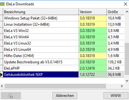

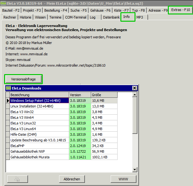

Die Updates sind nun auch in der EleLa Versionsabfrage enthalten, siehe
Screenshot.
Nun kann das aktuelle EleLa V3.0.18319 sowie die Setup Pakete über die
Versionsabfrage geladen werden.
Wichtig: Vor einem Update immer eine Datensicherung machen! Ein ZIP vom
ganzen EleLa Ordner, zumindest bei SQLite die Datenbankdatei
"EleLa.sq3".
Wer nicht das Setup installieren möchte kann sich die einzelnen
Versionen als ZIP laden und die Dateien einfach ersetzen (EXE,
Datenbank-DLL und Hilfe-Datei).
Wer Updaten möchte von der 32 Bit EXE auf die 64 Bit EXE muss nur
sicherstellen dass auch die DLL in der 64 Bit Ausführung im EleLa Ordner
liegt. Die SQLite 64 Bit DLL ist im ZIP enthalten, von den anderen
Datenbanken muss diese jeweils vom Datenbankhersteller aus dem Internet
geladen werden.
Hallo Richard,
1) nur in den Bezeichnungen der Felder, Bauteile > Artikel, Gehäuse >
Verpackung
2) Man muss erst unter Gehäuse /Lager Bauteile anlegen und dann denen
die Kiste zuordnen sowie eine LagerNr /Fach eingeben

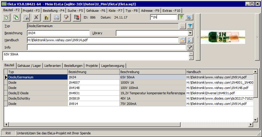

Hallo Markus,
Ich befürchte, ich verstehe dich nicht.
Siehe Bild.
Eine Allgemeinsuche ist nicht möglich?
Wie z.B. usb alle felder durchsuchen.
Bei Spannungsreglern, Wandlern, R's oder C's
wäre das IMHO sehr nützlich.
Sortierung nach z.B. Nennwert, Spannungsbereich bzw. Toleranz.
Richard

Nun auch das Update für den RaspberryPi.
Die Anleitung für eine Neuinstallation - für einen neuen RaspberryPi,
auch wenn man zum ersten mal damit Kontakt hat:
EleLaRPiInstall.pdf
Das ZIP mit allen Daten für die Neuinstallation auf einen RPi:
EleLa_V3.0.18401_RaspberryPi_Install.zip
Wie man das entpackt und fertig einrichtet ist im PDF beschrieben.
Sollte noch was unklar sein oder fehlen, bitte schreiben.
Das ZIP für den Update der EXE, die EXE muss nur ersetzt werden:
EleLa_V3.0.18401_RaspberryPi.zip
Die jeweils aktuelle Hilfe ist die "EleLa.chm" und ist für alle Systeme
gleich. Die Installation ist darin unter:
Installation > Installation Raspberry Pi
beschrieben.
Der Raspberry Pi und deren Pakete rundherum sind schon seit einigen
Jahren auf dem Markt und es sind erstaunlich viele Softwareprodukte
dafür verfügbar. Wer den kauft sollte gleich das Gehäuse und eine
schnelle 64GB Speicherkarte sowie das Original Netzteil mit bestellen.
Als einfache Internet Arbeitsstation ist der sehr praktisch, günstig und
Stromsparend. Das EleLa selbst braucht einige Sekunden bis es startet,
auch beim Beenden braucht es länger, aber funktioniert gut ;-)

Nun kommt beim Start der EXE ein Splash-Screen, da die RaspberryPi EXE
recht lange benötigt sieht man jetzt sofort dass was passiert.
Es war etwas schwierig das so hin zu bekommen dass dieser Splash-Screen
vernachlässigbar wenig Rechenleistung benötigt.
Der Splash-Screen für Windows/Linux wird automatisch beim nächsten
Update mit dabei sein.
- RPi V3.0.18419
Auf meiner Homepage ist nun auch die RPi Version offiziell verfügbar.

Bisher hat die Schnell-Suche 2 Funktionen.
Wenn man zu Anfang ein * eintippt, dann wird anhand dem die Suche
umgeschaltet und nur noch die Bauteile die zutreffen gefunden. Siehe
Bild...
Bei den Positionen ist das nicht drin, das ist relativ kompliziert da
die SQL Abfrage schon recht komplex ist.

Ich meine das Feld im Projekt-Management/Verwaltung der Positionen
(siehe Screenshot).

Wenn ich auf den Button "Gehe zu Kiste" unter "Bauteil - Gehäuse/Lager"
klicke, wechselt EleLa zum Tab Kiste, und markiert die richtige Kiste,
führt aber oft keinen Refresh durch, sodass ich eine leere Liste oder
den Inhalt der vorher markierten Kiste sehe.
Ein Bug?
Meine Version: V3.0.18319-64
LG. JK

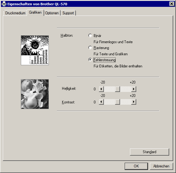

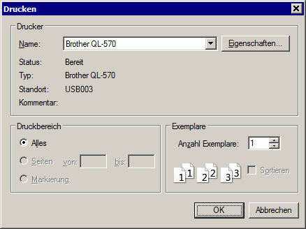

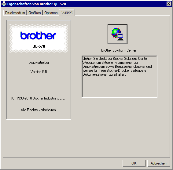

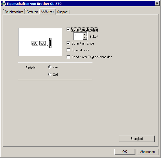

Halli Hallo,
ich hab Probleme mit dem schnellen Etikettendruck... Als Drucker habe
ich den QL500 und Etiketten hab ich die 62x29mm. In den
Druckeigenschaften hab ich eingestellt das die Druckaufträge direkt zum
Drucker gesendet werden sollen
Wenn ich nun das Etikett drucken will, stelle ich die passende Etikett
Größe ein und nach dem Abschicken des Druckauftrags meckert der
Etiketten Drucker das die Falschen Etiketten eingelegt sind.
Wenn ich dann im Drucker Dialog nachschaue, dann hat er die
Etikettengröße von 62x29mm auf 62mm eingestellt.
Vielleicht übersehe ich was.. Hat jemand einen Tipp?
Vielen Dank
LG.
ja bei mir sieht es von den Einstellungen her genau so aus..
Wenn ich jetzt die Bandbreite (Im Fenster wie bei dir in Bild 2) auf
62x29mm stelle und dann den Druck starte meldet er, dass die ausgewählte
Etikettengröße nicht mit der im Drucker eingelegte übereinstimmt.
Wenn ich dann direkt danach wieder in das Fenster gehe wo man die
Bandbreite Einstellen kann (Bild2 bei dir) dann wurde die Etiketten
Größe auf 62mm (automatisch??) geändert.
Wenn ich Etiketten für eine Kiste Drucken möchte hab ich keine Probleme
nur beim Schnellen Etikettendruck hackt es...
Schönen Restsonntag
Die Etikettenbreite sollte EleLa anhand dem PrinterCanvas Objekt
automatisch erkennen, also die 29mm. Die Länge stellt EleLa dann anhand
der zu druckenden Zeilen ein. Ich meine unter Linux klappt die
Längen-Einstellung nicht, ist schon ein paar Jahre her wo ich das
machte.
Hab gerade Upgedated, da es Elela vorgeschlagen hat. Nun ist die
Datenbank kaputt!
10:29:16 DB.Version: SQLite-DLL: 3.22.0 / PostgreSQL: PostgreSQL 9.5.13,
compiled by Visual C++ build 1800, 64-bit
10:29:17 Database Version: V2.2.13C01
10:29:17 Do Update 54 from Database.
10:29:17 RenameField (bauteillager,Menge,Menge,DOUBLE)
10:29:23 Update 64 finish.
10:29:23 New Database Version: V3.0.17A12
10:29:23 Error: Cannot open database! qAdr : Field not found : "IDGUID"
(qAdr)
10:29:23 Connect database...
10:29:23 DB.Version: SQLite-DLL: 3.22.0 / PostgreSQL: PostgreSQL 9.5.13,
10:29:23 Database Version: V3.0.17A12
(qAdr)
10:29:38 Connect database...
10:29:38 DB.Version: SQLite-DLL: 3.22.0 / PostgreSQL: PostgreSQL 9.5.13,
10:29:38 Database Version: V3.0.17A12
10:29:38 Error: Cannot open database! qAdr : Field not found : "IDGUID"
(qAdr)
Es gibt keine Datenbank "qAdr", aber es gibt eine Tabelle "adr"
Mit folgenden Befehlen hab ich die Datenbank wieder gängig gemacht:
ALTER TABLE adr ADD COLUMN idguid character varying(38);
ALTER TABLE adr ADD COLUMN idguidt double precision;
ALTER TABLE gehause ADD COLUMN idguid character varying(38);
ALTER TABLE gehause ADD COLUMN idguidt double precision;
ALTER TABLE kiste ADD COLUMN idguid character varying(38);
ALTER TABLE kiste ADD COLUMN idguidt double precision;
Und alle anderen Tablellen.
Allerdings sind die Spalten leer.
Eine Frage, warum braucht man idguidt mit double precision, diese Werte
kann man nicht vergleichen ohne Hysterese, da nicht sichergestellt
werden kann, wie der Datentyp gespeichert/übertragen wird und dadurch
eine Ungenauigkeit entsteht.
Und warum wird bei Postgres die idguid nicht mit Datentyp uuid angelegt,
da sie vom Datenbankserver viel Effizienter gespeichert und verwaltet
wird als ein varchar?
Ich schaue mir an warum es bei PostgreSQL nicht funktioniert.
Mag ja sein dass die ein oder andere Datenbank für spezielle Lösungen
auch entsprechende spezielle Feldtypen bietet, da EleLa viele
Datenbanken unterstützt nehme ich prinzipiell solche die schon lange und
in allen DB's gängig sind -> funktioniert garantiert.
In der Zukunft einmal soll es eine automatisierte Online/Offline
Synchronisation geben, daher kamen die 2 neue Spalten hinzu. Ich habe
diese jetzt schon drin damit die schon mal bespielt werden. Aktuell
jedoch sind die nur beschrieben jedoch nicht genutzt.
"idguidt" hält nur Datum/Zeit und dient als Vergleich um zu kennzeichnen
welcher Datensatz die letzte Änderung war (neuer ist).
Ok, hört sich sehr gut an.
Wenn es für Synchronisation ist, genügt es mit varchar, da es in jeder
Datenbank diesen Typen gibt.
Wenn es später auch für Import/Export verwendet werden kann, wäre das
auch super.
Hab bemerkt, bei einigen Tabellen waren die Spalten bereits angelegt, es
fehlten nur einige.

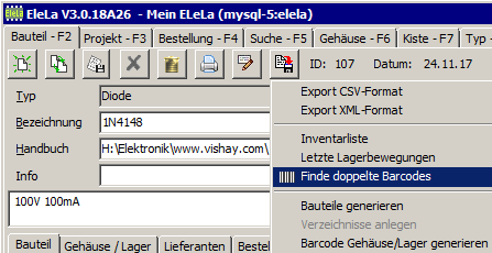

Wie der Barcode formatiert wird ist hier beschrieben:
http://mmvisual.de/Hilfe/EleLa/BauteileLG.htm
Abschnitt "Barcode"
Hier steht auch wo man das Format einstellt.
Vermutlich ist das Format "######" aktiv. Daher nimmt EleLa automatisch
die ID des Datensatzes vom Gehäuse/Lager Eintrag. Die ID Spalte der
Datenbank Tabelle ist immer eine eindeutige fortlaufende Zahl, die
einmalig beim Anlegen der von der Datenbank selbst erzeugt wird und
EleLa lässt es nicht zu diese Spalte manuell zu ändern.
Ansonsten kann EleLa doppelte Barcodes finden, siehe Screenshoot. Das
gezeigte Fenster bleibt leer wenn keiner gefunden wurde.
(Da ist aktuell noch ein Bug und das Fenster bleibt immer leer, wird ab
EleLa V3.0.18B15 behoben sein.)

Hallo Markus,
ich habe mal eine Frage: ich habe ein Bauteil unter einem Typ angelegt.
Später habe ich dann aber bemerkt, dass der Typ zu allgemein gefaßt war
und habe somit entsprechend ein paar Untertypen angelegt. Nun suche ich
eine Möglichkeit die schon vorhandenen Bauteile einzeln den neuen Typen
zu zu ordnen.
Ansicht F2 Bauteil: Wenn ich oben den Typ ändere, gilt diese Änderung
natürlich für alle Bauteile mit diesem Typ.
Ansicht F8 Typ: Ich habe versucht per Drag'n'Drop den Eintrag rechts mit
dem entsprechenden Bauteil auf den neuen Typ zu ziehen, aber das klappt
auch nicht.
Gibt es dafür eine Möglichkeit? Da ich immer mehr in EleLa verwalte,
sind die vor einiger Zeit mal angelegten Typ(strukturen) nicht mehr
passend bzw. zu ungenau. Von daher wäre eine solche Funktion toll bzw.
ich wüsste gern wie es funktioniert.
Ansonsten Super Programm!
Grüße,
Muetze1

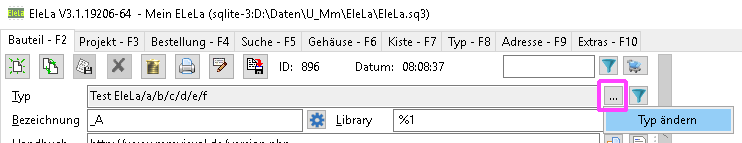

Unter "Bauteil-F2 kann der Typ des Bauteils geändert werden, siehe
Bild1.
Jedoch alle Bauteile, die im Detail im Abschnitt "Gehäuse/Lager" stehen
können nicht einzen anderen Typen zugeordnet werden, dazu müsste man ein
neues Bauteil anlegen.
Wenn man sehr viele Teile unter Gehäuse/Lager drin hat und man möchte
diese unterscheiden können, so kann man ab EleLa V3.1 eine Eigenschaft
bei Technische Daten anlegen, z.B. Bild2, und kann danach unter Typ-F8
filtern.

Leider bekomme ich den obigen Fehler obwohl die INI Datei im angegebenen
Verzeichnis liegt. Was ist da ggf. zu tun?
LG Torsten
Es liegt daran dass Windows von Haus aus keine Schreib-Rechte auf
c:\Program Files\... erlaubt.
Entweder das EleLa anch C:\EleLa verschieben
oder
Dem Odner EleLa unter C:\Prohram Files\EleLa die Schreibrechte geben.
Normalerweise installiert sich das Setup Paket nach C:\EleLa, damit es
keine Probleme damit gibt. Der Grund ist, man kann EleLa sehr einfach wo
anders hin kopieren und alle nötigen Dateien sind in dem einen EleLa
Ordner drin.
