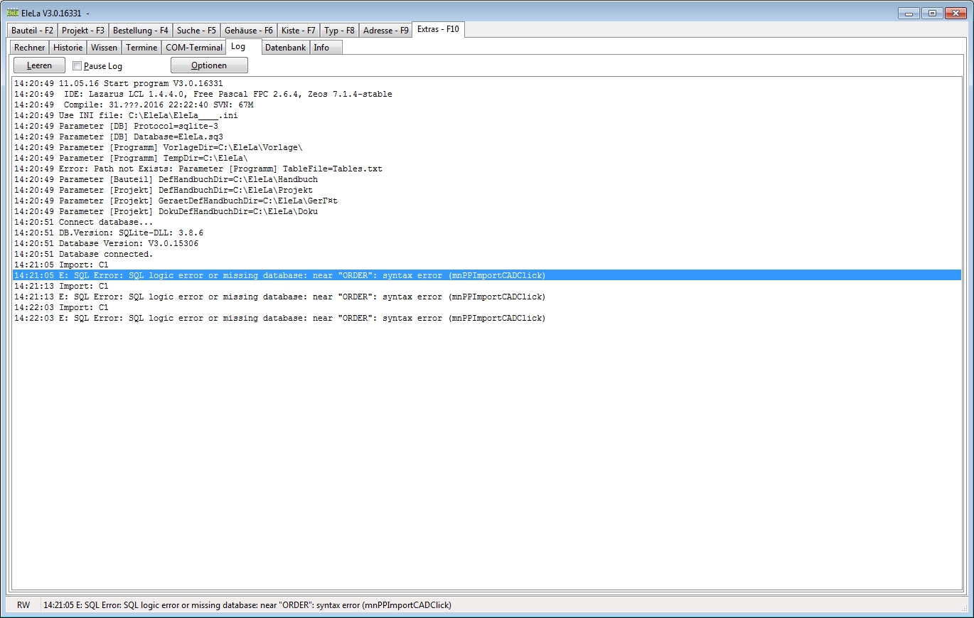

In der Version 3.016331-64 für Windows kann ich nicht mehr drucken. Ich komme bis zum Druck-Dialog und kann noch auf "OK" clicken. Dann bleibt das "Drucken"-Fenster hängen. Es läßt sich nicht mehr verschieben und auch EleLa läßt sich nicht mehr nutzen und muss mit Gewalt über den TaskManager beendet werden. Die Anzeige "Reagiert nicht" die in solchen Fällen unter Windows kommt erscheint in keinem der beteiliigten Fenster. Was mir in diesem Zusammenhang noch auffällt ist, dass im "Etikettendruck"-Dialog die Fontliste leer ist. Hat jemand eine Idee woran das liegen könte? LG. JK
Steht unter Extras. -> Log eine Fehlermeldung?
Ja, diese hier:
1 | |
2 | |
Das sehe ich allerdings erst nach dem Neustart des Programms da ich nicht mehr in's Log komme, wenn er hängen bleibt.
Ok, ich habe versucht das nachzustellen, aber das Log enthält keine Fehler wenn ich das Programm neu starte und wenn es bereits hängt komme ich nicht ins Log. Wie es zu der oben genannter Log-Fehlermeldung kam, weiß ich jetzt nicht.
Ok, ich habe die Log-Umleitung gefunden. Es steht folgendes drinnen:
1 | |
2 | |
3 | |
4 | |
5 | |
6 | |
Die Zeile mit "Access violation" steht 15x drinnen.
Noch als Ergänzung zum meinem Druckproblem habe ich einige weitere Tests durchgeführt: - "Control+C" habe ich NICHT gedrückt, auch wenn der Eintrag im Log das suggeriert. - Mit der Version 3 kann ich auf einem anderen Drucker (HP Color LaserJet) ohne Probleme drucken. - Ich kann aus der v2.2.13C07 ganz normal auf beiden Drucker drucken und auch die Fontliste ist in dieser Version komplett (Screenshot). LG. JK
Ich kann das Problem bei mir nicht nachvollziehen. Im PDF Drucker druckt die aktuelle EleLa.exe. Ich vermute das muss ein Problem vom Drucker Treiber sein, gibt es vom Hersteller ein Update? Jedoch habe ich einen anderen Bug gefunden, bei der Datenbank "MariaDB" konnte die Datenbank nicht nach 5 Spalten sortieren, ich lasse das nun EleLa direkt machen und nicht mehr die DB. Bei SQLite funktionierte das ohne Probleme.

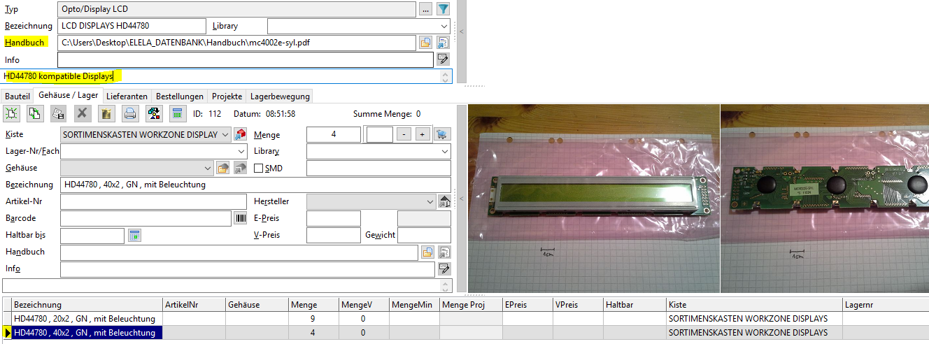

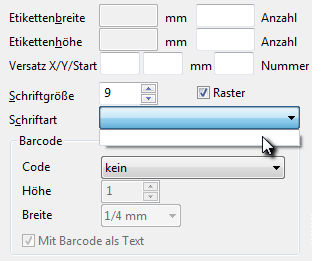

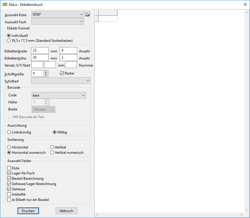

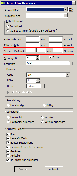

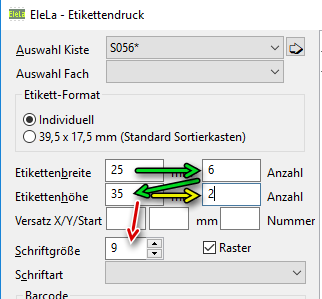

Hallo, hier noch ein kleiner Feature Request: Kann man es irgendwie realisieren, den Typ bei einem neuen Bauteil durch den eingegebenen Text vorschlagen zu lassen? Also ich erstelle neues Bauteil -> Cursor in Typ Feld -> Ich gebe Kon... ein und es wird direkt Kondensator vorgeschlagen. Grüße Dennis

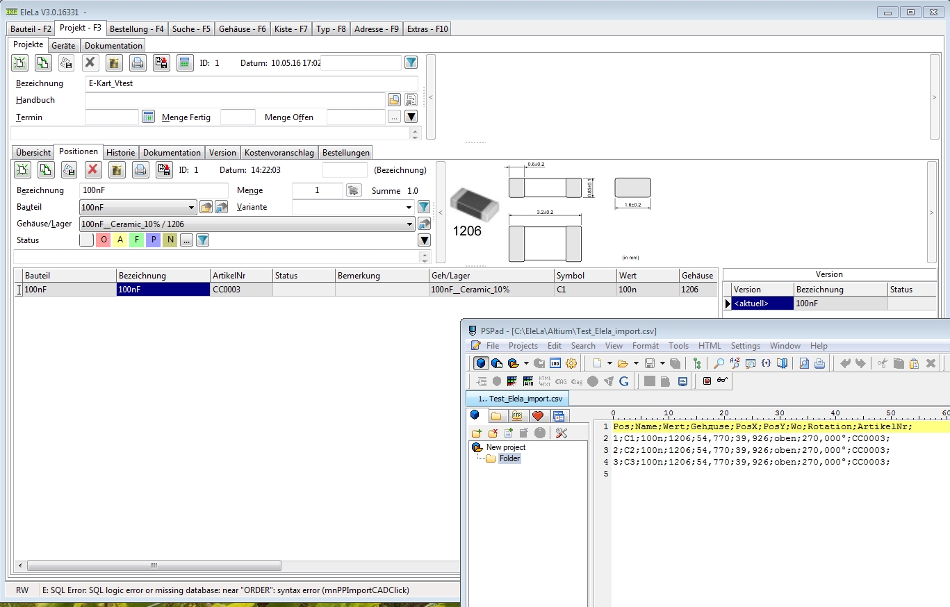

Viele Grüße! Es gab Probleme bei der Aktion: Projekt -> Positionen -> Import CAD CSV -> Öffnen einer Datei (Foto 1) und der Fehler angezeigt wird. Mögliche um es zu beheben und war in der Lage eine große Liste von Zutaten zu laden? Sorry für die Rechtschreibung, werden automatisch übersetzt. Alexander.

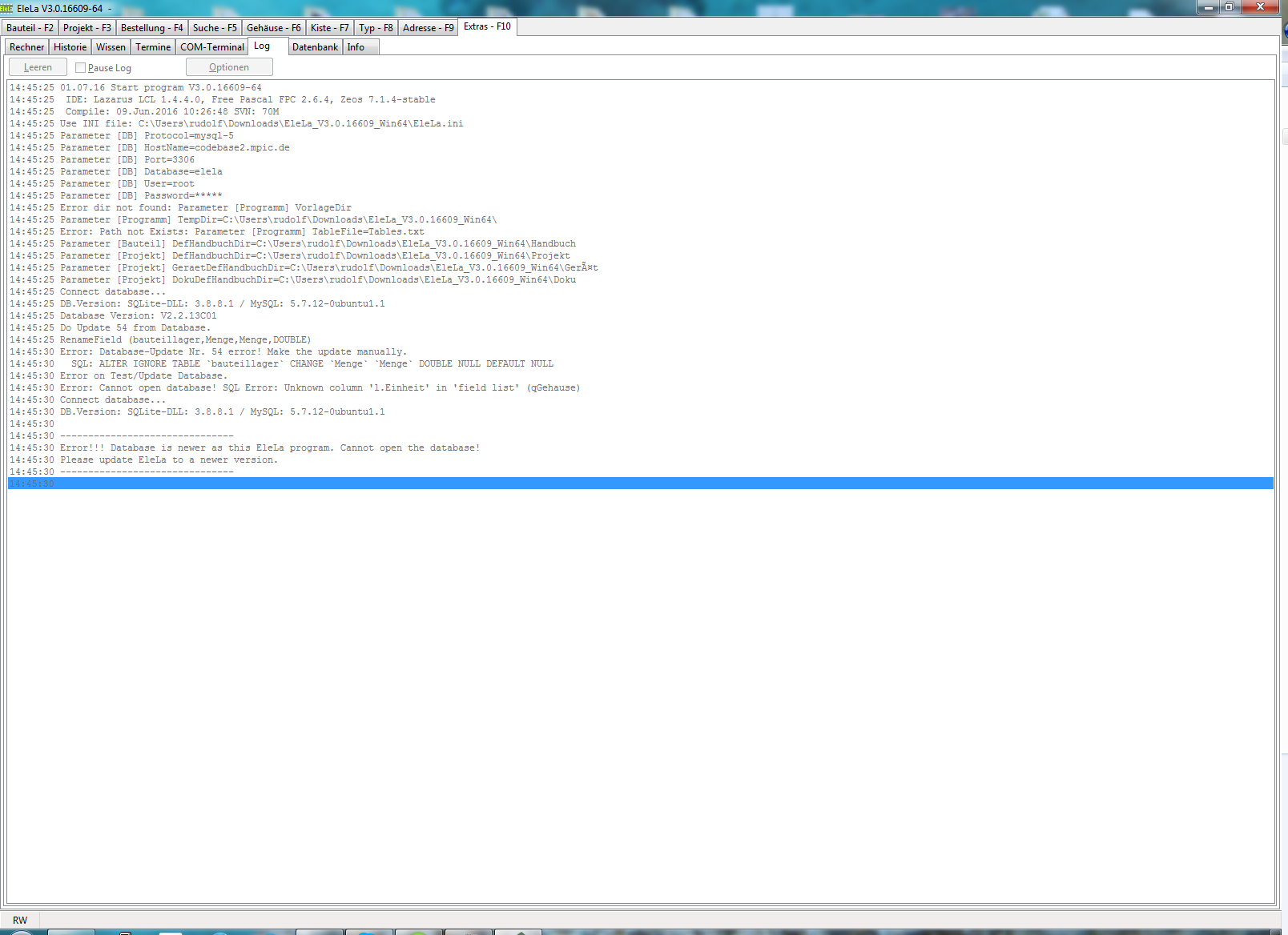

Ich bin auch von der letzten Version 2 auf letzte Version 3 am Updaten und bekomme die Fehlermeldungen im Anhang! Markus
Kannst Du mir bitte die geupdatete Datenbank und die gesicherte bitte per E-Mail schicken? Damit ich das Problem nachvollziehen und den Bug beseitigen kann. Dankeschön.
Kommt morgen voraussichtlich.

Datenbankprobleme haben sich danke PM von MM klären lassen, lag an Datenbankschmerzen unsererseits :-)

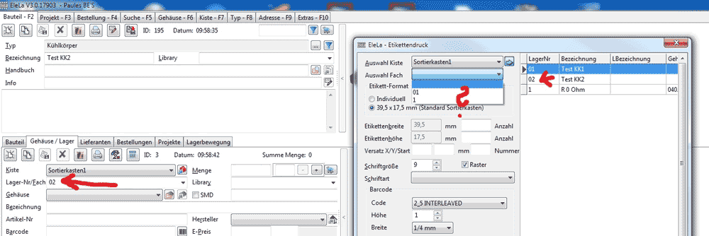

EleLa V3.0.16609-64 Hallo Markus, was mir noch aufgefallen ist: a) Bauteile -> Lieferanten -> Preis Chart: Wenn zwei Lieferanten eingetragen sind, einer mit VPE (z.B. 50 Stk) und einer mit Einzelpreisen wird der Chart falsch generiert (Beide Preise werden direkt genommen, ohne durch die VPE zu teilen). Damit kann man nicht wirklich vergleichen, weil einmal z.B. 50EUR/VPE und einmal 1EUR/Stk angetragen werden. b) Gleiches Preis Chart: Die anzeige bleibt hängen, wenn man Bauteile wechselt. Vorgehen: Bauteil wählen, Reiter 'Lieferanten', Preis Chart erstes mal aufrufen: OK. Dann zurück auf Reiter 'Beuteil', anderes Bauteil wählen, wieder Reiter 'Lieferanten', Preis Chart aufrufen: Es werden die Informationen vom ersten Mal noch angezeigt ohne Bezug zu den aktuell sichtbaren Einträgen. Der Vorgang lässt sich beliebig wiederholen, es kommt immer wieder nur der Chart vom erst ausgewählten Bauteil. c) Preisabfrage Farnell über API: Die Abfrage passt und funktioniert, Ergebnisse sind im Popup korrekt eingetragen. Manchmal werden aber die Preise nicht übernommen, obwohl selektiert. Dabei macht es keinen Unterschied, ob schon Preisinfos in der Tabelle stehen oder nicht. Woran kann das denn liegen, hast Du hier eine Idee? Vielen Dank! Flo
A/B schaue ich an. zu C kannst Du mir Fanell-Bestellnummern schreiben, bei denen das auftritt? Es könnte sein dass Farnell an der API was geändert hat und EleLa das nicht mehr decodieren kann.

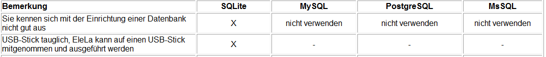

#4739467
Mal ne Frage wegen Portierbarkeit. Der Plan in naher Zukunft mal mein ganzes Bauteilelager auf USB Stick zu haben. Dafür hab ich Elela, Datenblätter, Bilder von Bauteilen etc alles in einen einzigen Überordner auf dem PC angelegt. Mittlerweile schon ein paar Tage investiert. Jetzt sehe ich aber in der Handbuchverknüpfung, dass der Pfad immer absolut mit C:\Users\... angeht Wenn ich den Hauptordner jetzt an einem anderen PC anschließe ist dann der Zugriff auf die ganzen Datenblätter hinüber? Das wäre ja ganz übel... Kanns leider im Moment nicht selber ausprobieren. Kann man irgendwas einstellen, dass das ganze relativ angegeben ist, also immer mit Pfadangabe auf Unterordner wo die Elela EXE liegt?
#4739482
Ich habe in der Hilfe grade das gefunden: Habe es mit der SQLite Version installiert. Da steht dass es gar nicht geht... In den anderen Versionen ist aber auch ein "-". Bedeutet das dass es in keiner Version auf USB Stick funktioniert? Heißt das auch,wenn ich den Überordner auf nen anderen PC kopiere oder nur den Windows Benutzernamen ändere, dass dann die Pfade nicht mehr stimmen und Elela kein Datenblatt mehr aufrufen kann?

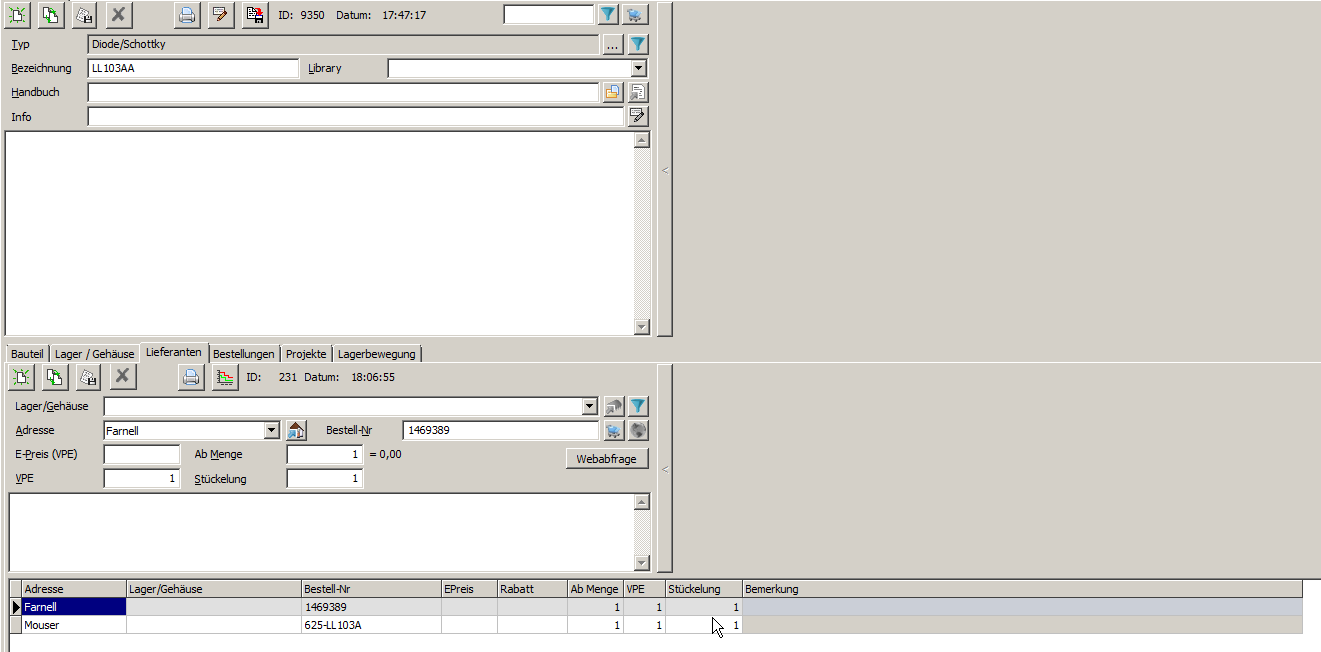

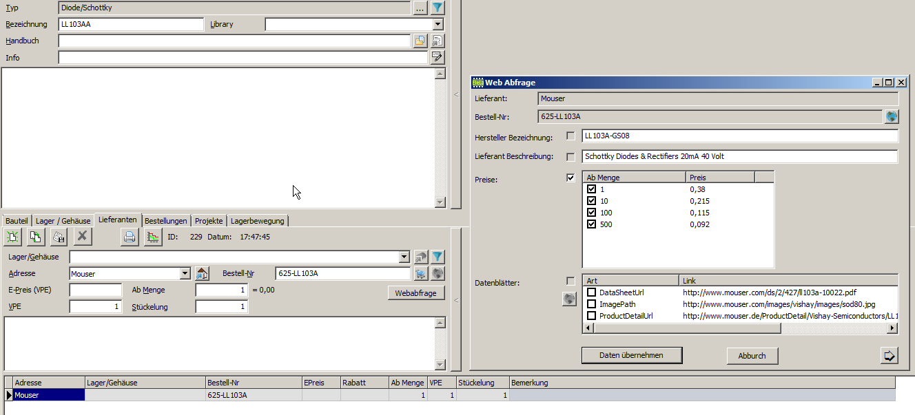

EleLa V3.0.16609-64 Thema Preisabfragen über Web (Farnell und Mouser betroffen) Hallo Markus, ich habe mal versucht, das Problem mit den Preisabfragen genauer einzuschränken. Betrifft entgegen meiner ersten Nachricht auch Mouser. Durchgeführte Schritte: Neues Bauteil angelegt (LL103), gespeichert, Lieferant 'Mouser' ausgewählt, Webabfrage durchgeführt. Daten erscheinen korrekt im Popup (siehe Bilder). Nach 'Übernahme' werden alle Felder im Reiter 'Lieferanten' leer. Dann EleLa beendet und wieder gestartet, jetzt steht zumindest 'Mouser' wieder ausgewählt unter 'Lieferanten', aber keine Preiseinträge. Ich habe Dir zusätzlich noch die ausführlichen Logs des ersten Programmstarts (also Bauteil anlegen und Webabfrage) und des zweiten Programmstarts (nur Bauteil auswählen und Wechsel in Reiter 'Lieferanten'. Wenn Du noch mehr Infos brauchst, sag mir bitte kurz bescheid! Viele Grüße, Flo
#4741339
Anbei nochmal der Versuch mit Farnell, gleiches Bauteil: * EleLa gestartet, in's Bauteil gewechselt (über Suche) * Reiter 'Lieferanten' aufgerufen * 'Neu' und Farnell ausgewählt, Artikelnummer eingetragen * 'Webabfrage' durchgeführt, siehe Screenshot anbei * Mit 'Übernehmen' wieder keine Einträge unter Lieferanten, aber diesmal bleiben die Felder da, siehe Screenshot Anbei auch noch das ausführliche Log von dem Vorgang.

Flo schrieb: > EleLa V3.0.16609-64 > Thema Preisabfragen über Web (Farnell und Mouser betroffen) > > Durchgeführte Schritte: > > Neues Bauteil angelegt (LL103), gespeichert, Lieferant 'Mouser' > ausgewählt, Webabfrage durchgeführt. Daten erscheinen korrekt im Popup > (siehe Bilder). > Nach 'Übernahme' werden alle Felder im Reiter 'Lieferanten' leer. > > Dann EleLa beendet und wieder gestartet, jetzt steht zumindest 'Mouser' > wieder ausgewählt unter 'Lieferanten', aber keine Preiseinträge. Das Verhalten kann ich bestätigen. Bei der Übernahme der korrekt angezeigten Preise werden auch jene gelöscht, die vorhanden waren.
Flo schrieb: > ich habe mal versucht, das Problem mit den Preisabfragen genauer > einzuschränken. Ich habe das nachvollzogen woran das liegt. Es passierte nur dann, wenn man unter Lieferant KEINE Verbindung zum Gehäuse/Lager Eintrag hergestellt hat. Wenn man nur ein Bauteil anlegt und die WebAbfrage durchführt, dann werden nun die Preisstaffeln auch ohne Gehäuse/Lager angelegt. Ist eigentlich nicht wirklich toll, aber wer das so mag. Ist in der EXE V3.0.16A04 dann behoben. Andreas schrieb: > Etiketten Druck mit Barcode und Artikel Bezeichnung, das wäre noch > super. Ist in EleLa V3 bereits enthalten und in der Hilfe zu EleLa V3 unter "Allgemeine Infos" > "Drucken von schnellen Etiketten mittels Info-Zeile" beschrieben.

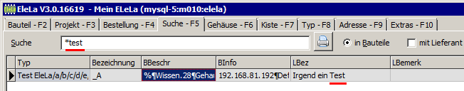

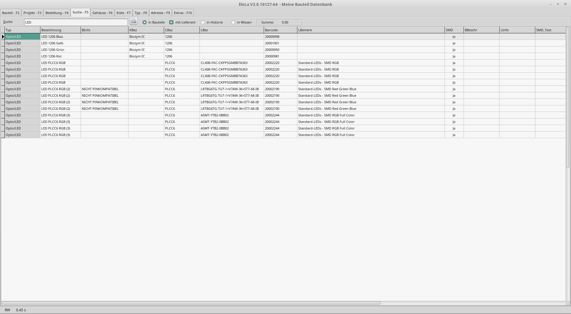

EleLa V3.0.16609-64 (mit Postgres) Noch was ist mir aufgefallen: In der Suche (F5) findet EleLa Bauteile mit beachteter Groß/Kleinschreibung, wenn ich nach "PH" suche, findet EleLa "PH480...", wenn ich aber nach "ph" suche, dann nicht. Aus Gründen der Schnelligkeit und wegen der Verwechselungsgefahr wäre es super, wenn hier die Groß/Kleinschreibung keine Rolle spielt. Danke!
Das ist vielleicht eine Einstellung in der Datenbank. Bei SQLite / MySQL ist Groß/Kleinschreibung egal. Es wird immer der SQL Befehl verwendet (rechtsklick auf die Suchen-Tabelle):

Vermutlich arbeitet der LIKE Befehl unter PostgreSQL anders.
#4742794
Ah, alles klar, dann ist es auf jeden Fall so.
LIKE vergleicht immer case-sensitive, ich kenne das gar nicht anders.
Muss wohl bei SQLite und MySQL was besonderes oder eine Einstellung sein
(die unterscheiden glaub ich ja auch keine Feld-Schreibungen).
Ich hab das immer so gemacht:
... WHERE UPPER(feld) LIKE UPPER('test%');
Das geht über alle DBMS fast zu 100% sicher. Einzige Ausnahme:
Merkwürdige Umlaute :/
Flo schrieb: > Einzige Ausnahme: Merkwürdige Umlaute :/ Kyrilisch und mit osteuropäischen Zeichensätzen sollte das schon funktionieren, denn in den Ländern wird EleLa ebenfalls aktiv genutzt. Ich denke dass ich für PostgreSQL das UPPER rein mache, die anderen SQL Varianten belasse ich so wie es jetzt ist.
#4743332
Markus M. schrieb: > Flo schrieb: >> Einzige Ausnahme: Merkwürdige Umlaute :/ > > Ich denke dass ich für PostgreSQL das UPPER rein mache, die anderen SQL > Varianten belasse ich so wie es jetzt ist. Wenn Du eh die DBMS fallweise unterscheidest, kannst Du auch bei Postgres ein ILIKE stattdessen verwenden, das ignoriert die Groß/Kleinschreibung. Ist aber Postgres-spezifisch und geht auf keinem anderen DBMS. Wenn Du gleiche Queries verwenden willst, solltest Du einfach das UPPER() einbauen, das läuft ja bei SQLite und MySQL transparent durch.
#4743353
Markus M. schrieb: > A/B schaue ich an. Ich habe das weiter einschränken können: Es liegt wohl auch an der fehlenden Lager/Gehäuse-Zuordnung, bei Bauteilen mit Zuordnung kommt ein passendes Chart, bei Bauteilen ohne kommt irgendwas (wohl von einem anderen Bauteil).
Teste mal bitte ob die Suche-F5 unter PostgreSQL nun besser geht, ich habe ILIKE eingebaut (Win32 und Win64). Ich finde ILIKE ist besser als UPPER, denn damit hat es auch keine Nebeneffekte für die anderen SQL Syntaxe. http://mmvisual.de/elela/ PS: Hab die EXE gerade nochmals hoch geladen, nun geht auch der Preis-Chat wenn man kein Gehäuse-/Lager Eintrag für das Bauteil erstellt hat.

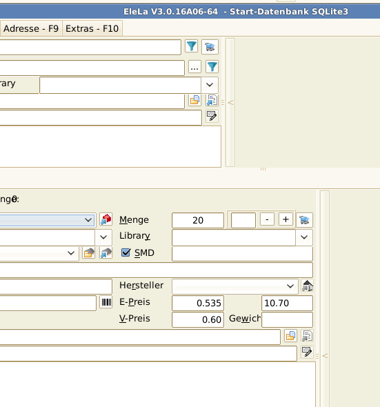

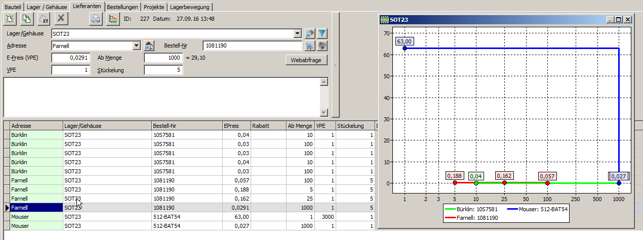

Bild zum Preischart vergessen...
Ich habe das in EleLa V3.0.16A06 geändert, nun sollte es besser aussehen. - VPE Menge wird nun mit verrechnet - vor Webabfrage macht EleLa nun ein Post vom Datensatz.

ah und noch eine Ergänzung für einen Feature-Wunsch: Umlagerung per Scanner: 1. Scan des generierten Barcodes des Artikels 2. Anzeige wo der Artikel gerade buchungstechnisch liegt 3. Scan des neuen Lagerfaches (z.B. in der Form: (01)Kisten-ID(2)Lagerplatzname) (jeder Lagerplatz wird einmalig mit einem extra Barcode ausgezeichnet. 4. Umlagerung in diese Kiste/Fach Der Artikel wird dann automatisch in das Fach gelegt, am besten das ganze über die Web-App, dann kann man das per Smartphone bedienen. Das wäre ein super Feature. Ansonsten werde ich mir das selber nachbauen. :) Gruß, elektroniker

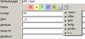

c) Bei mir heißt der Status so. Vermutlich hat den jemand in der Übersetzung umbenannt, daher heißt der bei Dir anders. b) Ja. EleLa löscht den Datensatz nicht sondern setzt den auf Status "Deleted" d) Es wäre wohl eine Grundsatzfrage ob man löschen bei Projektpositionen erlaubt wenn der ISO9001 Parameter aktiv ist. Das sollte jmd sagen der auch wirklich nach ISO arbeiten muss. Ich habe den Parameter bei mir immer deaktiviert. Alternativ kann man auch den ISO9001 parameter mit "lokaler Admin" setzen, dann ist der eine Arbeitsplatz (wenn EleLa auf der lokalen Festplatte läuft) mit voller Berechtigung als ob der ISO9001 Parameter nicht gesetzt wäre. Alle anderen Arbeitsplätze dürfen nix löschen.
#4806264
Hallo Markus, zu c) Habe ich umbenannt. Werden die Positionen jetzt nicht mehr automatisch gebucht bei "Buchen Menge nach Produktion"? Wie selektiert das EleLa? zu d) Wenn Du wie bei b) beschrieben den Datensatz nicht löschst, sondern revisionssicher markierst, dann ist es kein Problem, bei den Positionen dann einen "Löschen"-Button zu haben. Kannst Ihn ja ggf. auch "Entfernen" nennen.

Hallo Markus gibt es einen Filter mit dem Erstellungsdatum des Bauteiles (jünger als). Ich möchte gerne alle Bauteile der letzten 3 Monate nach bearbeiten. LG Stefan
ManIn EleLa gibt es direkt nicht eine solche Suchen-Funktion. Jedoch kann man über die Datenbank-Ansicht dies machen. Ich gehe davon aus es ist die Tabelle Gehäuse/Lager gemeint. Extras-F10 > Datenbank:
1 | |
In dieser Tabelle kann man auch editieren. Wichtig! Vorher jedoch am Besten ein Backup der Datenbank machen, dann kann man auch nichts zerstören.
Hi danke ja das funktioniert. Könntest Du aber bitte doch mal über eine erweiterte Filterfunktion in der Bauteil Liste nachdenken. Evtl über einen Filterdialog. Oder hast Du die Weiterentwicklung eingestellt. LG Stefan
@Flo, hab ich korrigiert @Stefan, nun kann man unter Suchen-F5 auch die Spalten für Bauteil und Geh/Lager Änderungsdatum einblenden. EleLa zeigt alle Bauteile wenn in der Suche ein "**" eingegeben wird. EleLa ist nach wie vor aktiv und das wird es auch die nächsten Jahre sein. Hier der Download V3.0.17301: http://www.mmvisual.de/elela/ - Win 32 / 64

#4952628
Hi, so ganz klar ist mir die Funktion von der CheckBox "Mit Lieferant" nicht. Sollten nicht alle Artikel ohne Lieferant verschwinden und dafür nur welche mit bleiben? Dafür kommen bei mir mehr Artikel dazu, die vorher nicht da waren. Gehört das so? Wie kann ich mir die Funtkion erklären?
Damit werden auch die Datensätze aller Lieferanten samt Preisstaffeln angezeigt. Damit kann man auch die Bauteile anhand der Bestellnummer der Lieferanten finden. Der Nachteil wenn das Häkchen gesetzt ist, es werden die Bauteile alle mehrfach gezeigt für alle hinterlegte Preisstaffeln, daher das Häkchen.
Wozu ist der Knopf neben "Typ"? Dazu hab ich bisher nirgends eine Beschreibung finden können.

Hallo, ich hätte eine Frage zum Etikettendruck: Gibt es eine Möglichkeit einzelne Etiketten zu drucken? Beispiel: Tüten mit 10k und 12k Widerständen sind in in einem Fach schon vorhanden. Jetzt kommt noch eine Tüte mit 11k Widerständen in diesem Fach dazu. Nun will ich nur das Etikett für die 11k-Tüte drucken und nicht wieder für alle Tüten in diesem Fach. Eine Möglichkeit wäre den Inhalt einer Kiste in eine Excel-Tabelle zu importieren und diese wieder in der Etikettendruckersoftware einzulesen. Da kann ich dann wieder einzelne Einträge auswählen. Dafür müssten aber alle anderen Etiketten auch so gedruckt werden, sonst guggt das doof aus. Danke schonmal. Gruß Felix
Hallo Felix, Für Tüten Etiketten ist das Eingabefeld "Info" mit der Funktion "Schneller Etikettendruck" vorgesehen. Hier kann man Text, Spalten und Barcode eingeben und mittels P-Touch Drucker raus drucken. So kann jederzeit ein Etikett für die neue SMD Rolle oder Box erstellt werden. Siehe Hilfe unter "Allgemeine Infos" Abschnitt "Drucken von schnellen Etiketten mittels Info-Zeile". Grüße Markus.
#5040353
Hallo Markus, danke für die schnelle Antwort. Diese Möglichkeit hab ich gestern auch noch gefunden. Das bedeutet aber, dass für jedes Bauteil etwas in die Info-Zeile eingetragen werden muss. Ist zwar im Nachhinein ein Aufwand aber es würde funktionieren. Nur für was gibt es dann die Funktion "Etikettendruck" (Die ganz oben zwischen der "Drucken" und "Import/Export" Schaltfläche)? Da kommen ja schon schön formatierte Etiketten raus, welche ich dann auf Tüten, oder in meinem Fall auf Sichtlagerkisten kleben kann. Oder ist das so gedacht?: Am Anfang alle Etiketten über "Etikettendruck" ausdrucken und wenn etwas nachkommt bzw. dazwischen einsortiert wird muss das Etikett über den "schnellen Etikettendruck" gemacht werden? Da passt unter Umständen die Formatierung nicht mehr. Irgendwie will mir das noch nicht so recht einleuchten...
"Etikettendruck" ist gedacht um z.B. von einem Sortierkasten alle Beschriftungen zu drucken. Der Etikettendruck bei der Info-Zeile für die einzelnen Tütchen. Bei der Info-Zeile kann man immer den gleichen Text schreiben, z.B. den hier: $KISTE$/$LAGERNR$¶$BEZEICHNUNG$¶$GEHAUSE$¶$BAUTEIL.BEZEICHNUNG$¶$B$ Die Texte zwischen $ sind großgeschrieben die Spaltennamen der Tabelle. Das $B$ druckt den Barcode, ¶ erzeugt einen Zeilenwechsel. Das Drucken ist optimiert für einen P-Touch Drucker, die Druckbreite richtet sich nach dem verwendeten Etikett und EleLa passt die Schriftgröße automatisch an. Allen Info-Zeilen von Gehäuse/Lager auf einmal mit dem Text zu versorgen kann der SQL-Befehl unter Extras > Datenbank ausgeführt werden:
1 | |
2 | |
3 | |
Wichtig: Vorher ein Backup der Datenbank durchführen!
#5040677
Und jetzt reden wir genau vom selben :-) Markus M. schrieb: > "Etikettendruck" ist gedacht um z.B. von einem Sortierkasten alle > Beschriftungen zu drucken. Wenn sich jetzt in dem Sortierkasten etwas ändert, oder am Anfang nur die Hälfte belegt war und jetzt neue Bauteile dazukommen gibt es keine Möglichkeit das neue Etikett einzeln auszudrucken?! Momentan kann ich mir so behelfen, dass ich das "schnelle Etikett" über die Info-Zeile so formatiere, dass es genauso aussieht wie die normalen Etiketten vom Sortierkasten. Damit ist mir erstmal geholfen und dank des SQL-Befehls geht das sogar ziemlich flott - DANKE vielmals ;-) Vielleicht ist das Thema "Einzelne Etiketten für Sortierkästen" ja mal eine Anregung für ein neues Update. Gruß Felix
Ein Einzelnes Fach kann man drucken, man muss nur "Auswahl Fach" einstellen. Sogar falls es Klebeetiketten sind kann EleLa die letzte Druck-Position je Kiste merken, so dass automatisch beim nächsten Druck das nächste Etikett genommen wird.
#5041799
Soooooo jetzt klappt das fast alles so wie ichs brauche - Suuper. Danke für deine schnelle Hilfe. Ich hab nur noch ein Problem... beim schnellen Etikettendruck habe ich unter der letzten Zeile ca. 13mm leeres Etikett. Kann man das irgendwie abändern? Die Druckereinstellungen vom P-Touch überschreibt EleLa scheinbar.
Das ist vermutlich der Ausdruck vom nicht vorhanden Barcode, das $B$ in der Formatierung.
#5046573
Nee daran lag es nicht. Der Barcode war drauf gedruckt. Das Problem verschwand, nachdem das alte Band leer war und ich es durch eine neue Rolle ersetzt habe. Warum auch immer - Technik die begeistert. Trotzdem besten Dank für deine Hilfe.
EleLa setzt die Druckgröße + paar Pixel, wenn viel mehr raus kommt liegt es oft an dem Vorschub für den Schnitt. Die paar Pixel sind nötig da bei Ausdruck von z.B. 15 Kopieen sonst was fehlt. Und auf andere Dinge die der Treiber noch so in sich hat, hat EleLa keinen Einfluss.

Hallo Markus, leider habe ich noch immer das Druckproblem. Inzwischen habe ich einen neuen Drucker (Brother MFC-9342CDW) und ich bekomme nicht mal den Drucker-Auswahldialog angezeigt. Die Treiber sind aktuell und es kann von überall gedruckt werden nur eben nicht aus EleLa. :-( Aber der Reihe nach: - Ich klicke im Kisten-Tab auf "Drucke Etikett". - Das Fenster geht auf (Screenshot1). Wie schon beim letzten Mal ist das PullDown Menü für die Schriftart komplett leer. - Ich kann hier jetzt Einstellungen vornehmen. - Dann ein Klick auf "Drucken". Es passiert nichts, außer der Ausgabe in der Statuszeile des darunter liegenden Hauptfensters (Screenshot2). - Die Log-Datei enthält folgendes:
1 | |
2 | |
3 | |
Ich habe kein einziges Mal "Control-C" gedrückt. Die einzige Möglichkeit wie ich derzeit etwas aus EleLa drucken kann ist, wenn ich zuerst den Standard Drucker umstelle und dann in ein PDF-Dokument drucke welches anschließend auf dem neuen Drucker gedruckt wird. Angaben zu meiner Version:
1 | |
2 | |
3 | |
4 | |
5 | |
Hast Du eventuell inzwischen irgendeine neue Idee woran das liegen könnte?
In der Kiste S056* sind da überhaupt Bauteile zugeordnet? Weil die Tabelle rechts daneben ist leer. Da müsste man alle Bauteile sehen die in dieser Kiste liegen. Unter Kiste-F7 sieht man alle Teile die der Kiste zugeordnet sind. Wie sieht das denn bei Dir aus? (Siehe Screenshot) Insbesondere die Spalte ganz Rechts "LagerNr", was steht da bei Dir drin? Deine EXE ist auch schon über 1 Jahr alt, die aktuelle kannst Du hier laden: http://www.mmvisual.de/elela/ Die 32 Bit EXE einfach überschreiben.

Wollte heute nach langer Nutzungszeit der V2 zu V3 wechseln. Leider klappt es nicht. Er bleibt mit Fehler Datenbankupdate 54 Fehlgeschlagen hängen. Das kommt dabei im LOG: 22:15:03 --------- 22:15:03 27.07.17 Start program V3.0.17107-64 22:15:03 IDE: Lazarus LCL 1.4.4.0, Free Pascal FPC 2.6.4, Zeos 7.1.4-stable 22:15:03 Compile: 08.Jan.2017 13:41:52 SVN: 92 22:15:03 Use INI file: C:\EleLa\EleLa.ini 22:15:03 Parameter [DB] Protocol=mysql-5 22:15:03 Parameter [DB] HostName=homeserver 22:15:03 Parameter [DB] Port=3306 22:15:03 Parameter [DB] Database=elela 22:15:03 Parameter [DB] User=elela 22:15:03 Parameter [DB] Password=***** 22:15:03 Parameter [Programm] VorlageDir=C:\EleLa\Vorlage\ 22:15:03 Parameter [Programm] TempDir=C:\EleLa\Temp\ 22:15:03 Parameter [Programm] QueryCancel=1 22:15:03 Parameter [Programm] VersionCheck=1 22:15:03 Parameter [Bauteil] DefHandbuchDir=C:\EleLa\Handbuch 22:15:03 Parameter [Projekt] DefHandbuchDir=C:\EleLa\Projekt 22:15:03 Parameter [Projekt] GeraetDefHandbuchDir=C:\EleLa\Gerät 22:15:03 Parameter [Projekt] DokuDefHandbuchDir=C:\EleLa\Doku 22:15:03 Connect database... 22:15:03 DB.Version: SQLite-DLL: 3.8.8.1 / MySQL: 5.7.18-log 22:15:03 Database Version: V2.2.13C01 22:15:03 Do Update 54 from Database. 22:15:03 RenameField (bauteillager,Menge,Menge,DOUBLE) 22:15:08 Error: Database-Update Nr. 54 error! Make the update manually. 22:15:08 SQL: ALTER IGNORE TABLE `bauteillager` CHANGE `Menge` `Menge` DOUBLE NULL DEFAULT NULL
Dieses Problem beim Update 54 habe ich schon mal gesehen, leider kann ich nicht nachvollziehen was genau das Problem ist, bzw. warum der SQL Server den Befehl nicht ausführen möchte.
1 | |
Wenn ich den bei mir mit phpMyAdmin auf der Datenbank ausführe klappt das. Hat der EleLa Datenbankuser das Recht die Datenstruktur in MySQL zu ändern? Alternative Vorgehensweise: - Mit EleLa V2 ein Backup erstellen (und zusätzlich zippen) - Mit EleLa V3 eine neue leere Datenbank anlegen (Extras > Log > Optionen > Datenbank) - EleLa V3 neu starten mit den neuen Einstellungen - Mit EleLa V3 die Datenban importieren
#5093201
