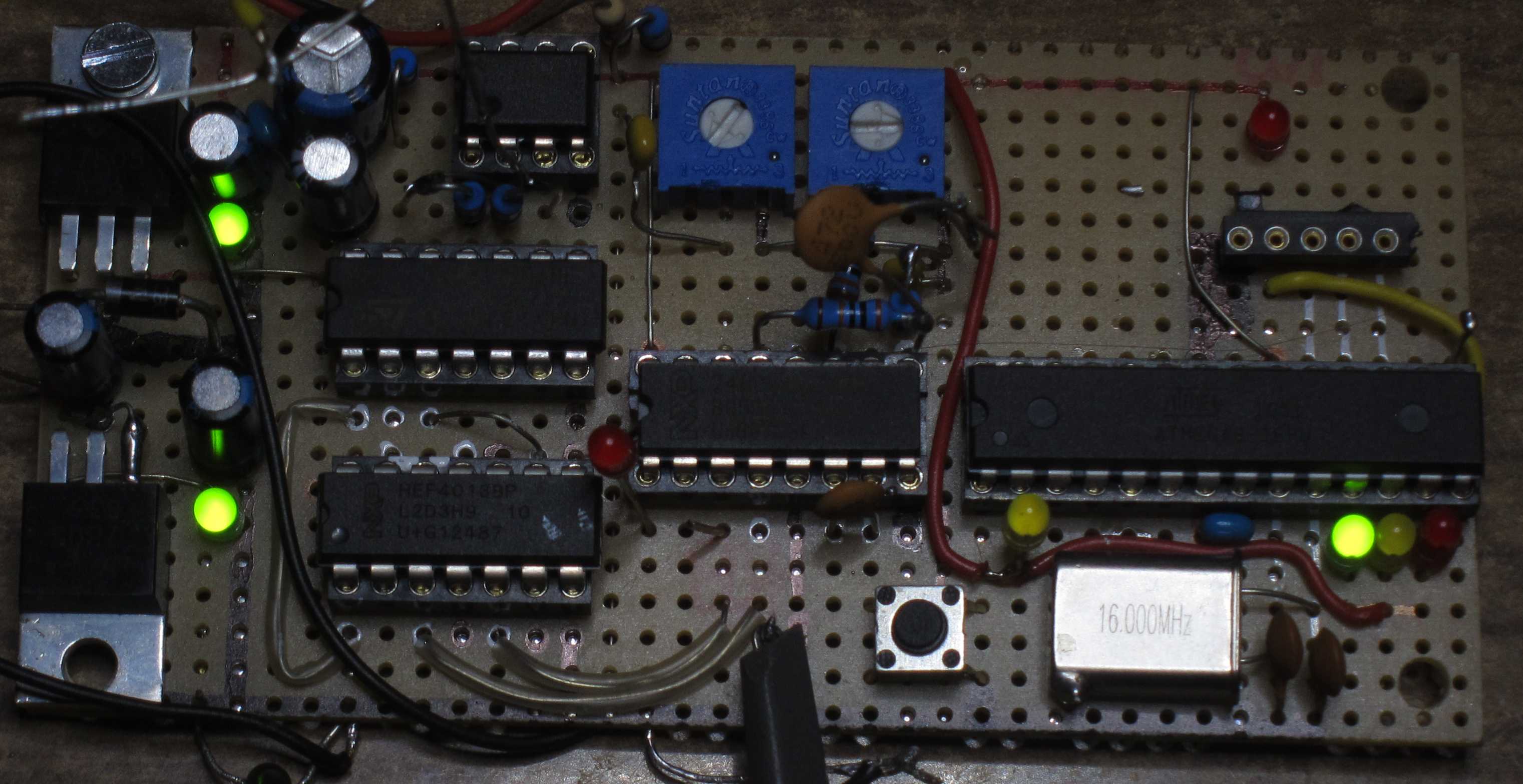

@alle ein einfacher PLL-Tester (Testgenearator) in Assembler mit einen ATmega8. Folgende Tests sind derzeit möglich: - kurzzeitige phasengenaue Ausgangssignalunterbrechung (fehlende Impulse) Dafür wird aber der R am Ausgangspin benötigt, da der PIN kurzzeitig auf Eingang geschaltet wird, CTC läuft aber weiter. - Phasenwechsel um 180 GRD, Frequenz bleibt aber konstant - Frequenzwechsel In der LOOP-Schleife lassen sich die einzelnen Tests aktivieren. Derzeit ist die Ausgangssignalunterbrechung aktiviert. Der PIN "Trigger-Out" kann zur Synchronisation eines Oszis verwendet werden. Bernhard

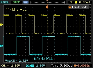

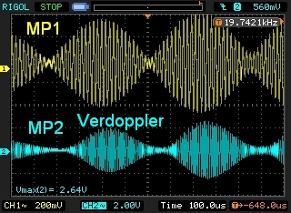

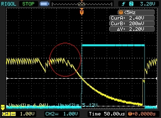

@Helmut @Abdul Diese Schaltung habe ich mal durchgemessen. Im Bild-0 erzeugt ein etwas verrauschter Sender große Lücken im Verdoppler, die PLL hat damit große Probleme, sie schwingt nicht mehr auf 114kHz, sondern nur auf 113,8kHz schwankend. Im Bild-1 ist das gefilterte RDS-SIGNAL und die Spannung am Verdoppler dargestellt, bei einem rauscharmen Sender, Im Bild-2 erkennt man eine Lücke am getriggertem Ausgang des Verdopplers, bei einem rauscharmen Sender, mit diesm kurzen Aussetzer hat die PLL keine Probleme. Im Bild-3 sind die Ausgänge der stabilen Referenz 57kHz PLL (aus Pilotton) und der 114kHZ PLL (aus RDS) Daten abgebildet, bei einem rauscharmen Sender. Beide PLL laufen vorbildlich synchron. Problem: Die 114kHz PLL läuft zu schnell weg, wenn das 57kHz bzw. 114kHz Signal ausfällt. Selbst eine extreme Erhöhung der Kapazität R5 bewirkte keine Verbesserung. Ich werde mal die anderen Komparatoren des 4046 testen, vielleicht sind sie für diese Anwendung besser geeignet. Bernhard
Du bräuchtest einen Dropout Detektor. Also mit einer Diode + Kondensator + Komparator feststellen wann das Signal einbricht. Mit disem Schaltsignal dann einen Analogschalter bedienen der den Phasenkomparator vom PLL Filter trennt. Nur so mal als Idee.

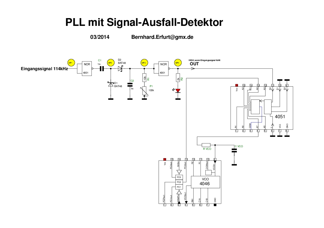

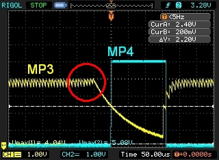

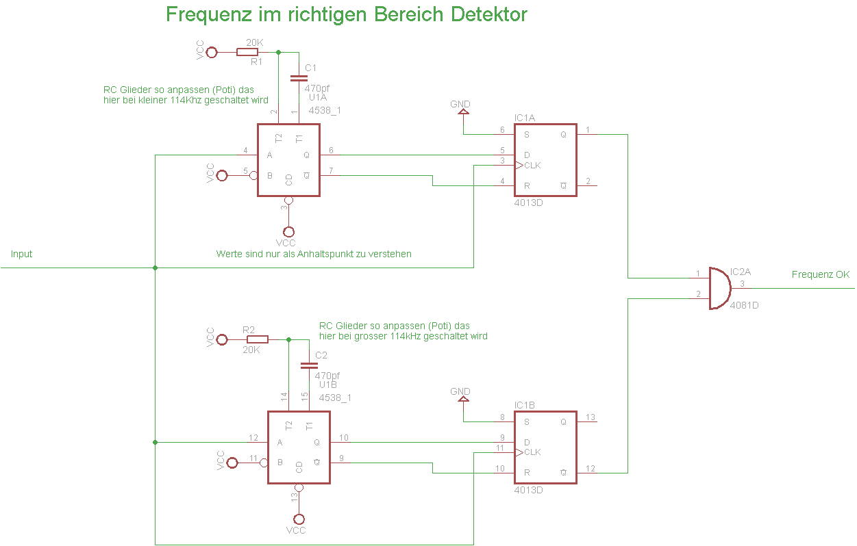

@alle ein Beispiel eines "NO-SIGNAL" Detektors. Diese Schaltung soll den Ausfall des 114kHz Eingangssignals nach ca. 30µs (3 Perioden) erkennen. Und nach ca. 30µs zurückschalten, wenn das Eingangssignal wieder anliegt. Testen konnte ich sie noch nicht. Vielleicht hat jemand noch Verbesserungsvorschläge? @Helmut wenn Du möchtest, dann kannst Du die Schaltung mal simulieren? Bernhard

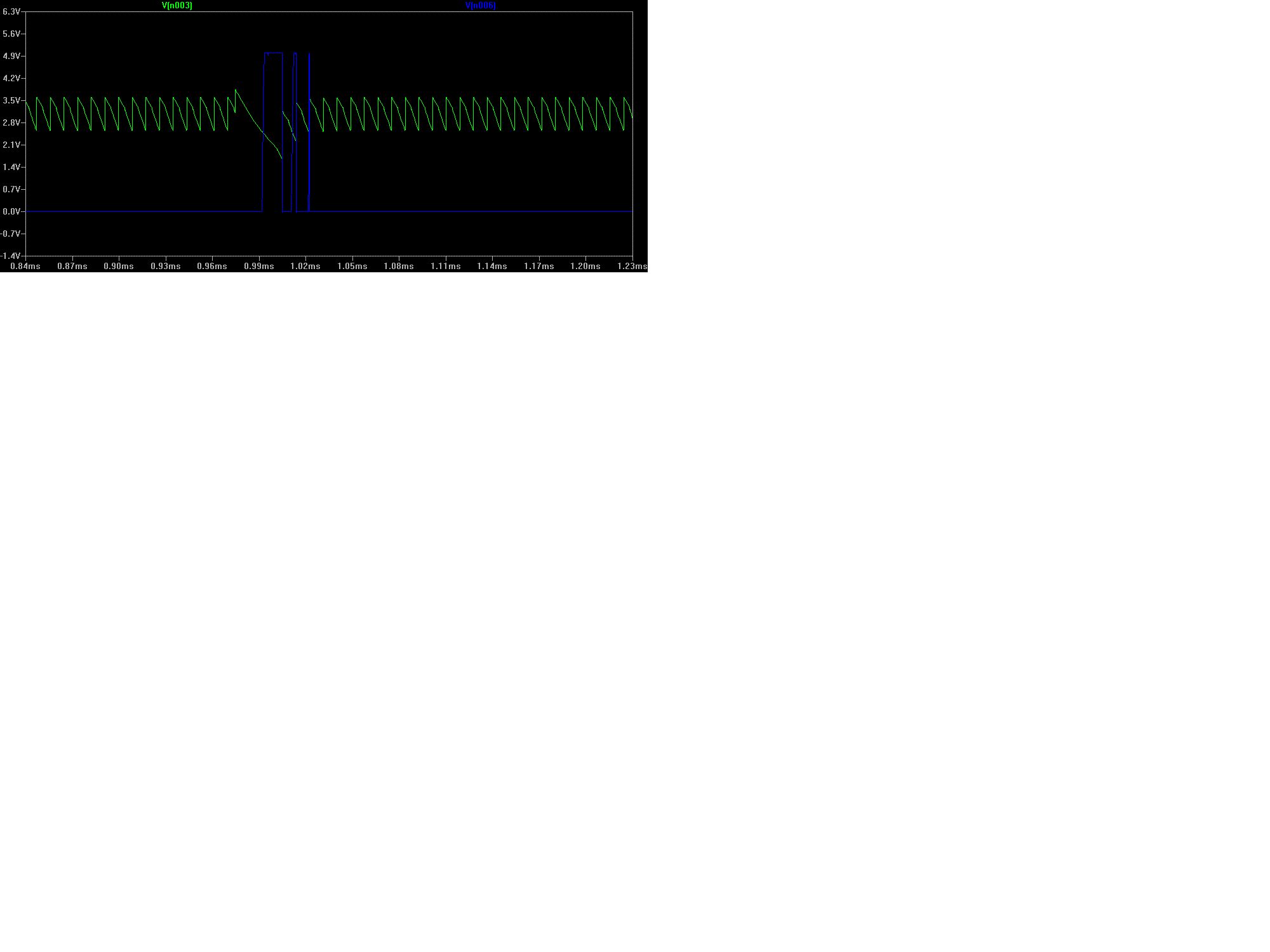

Bernhard S. schrieb: > wenn Du möchtest, dann kannst Du die Schaltung mal simulieren? Kann ich morgen mal versuchen.
Den Signal-Ausfall-Detektor habe ich mal aufgebaut und durchgemessen, der R2 wurde auf ca. 50k erhöht. Wird R2 zu niederohmig gewählt, dann ist die Spannung am C2 zu gering und das nachgeschaltete Gatter schaltet nicht mehr. Der Ausgangswiderstand eines 4001 Gatters beträgt ca. 1k (geschätzter Wert). Interessant ist das Signal am MP3 (rot markiert), bevor ein Signalausfall erkannt wird. Vermutlich bricht der LC-Frequenzverdoppler unkontrolliert zusammen, da die Periodenabstände sich stark verändern. @Helmut >Kann ich morgen mal versuchen. Wäre schön, wenn Du die Schaltung mal simulieren könntest. Bernhard

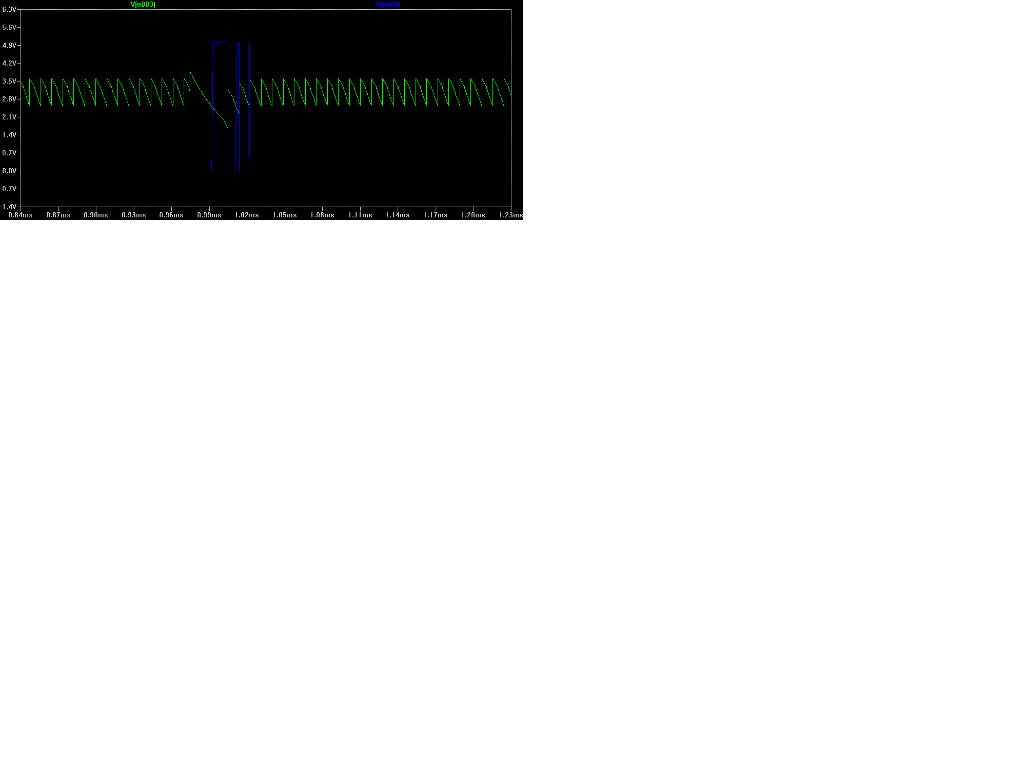

Hallo Bernhard, hier die Simulation. So ganz überzeugend ist sie nicht. Allerdings habe ich keine richtigen Modelle für ein 4001 in LTSpice.
Hallo Helmut, ich danke Dir :-) >So ganz überzeugend ist sie nicht. Finde ich nicht, kommt der doch der Realität sehr nahe, die Oszi-Bilder beweisen es. >Allerdings habe ich keine richtigen Modelle für ein 4001 in LTSpice. Man könnte auch ein NAND Gatter z.B. den 4000 verwenden, da die Eingänge des 4001 zusammengeschlossen sind und wie ein NAND bzw. Inverter arbeiten. Den Signal-Ausfall-Detektor konnte ich mit einem 4051 koppeln. Immer wenn das Eingangssignal des VCO ausfällt, dann wird das RC-Glied des 4046 vom Phasencomparator abgekoppelt und der VCO schwingt eine gewisse Zeit auf der momentanen Frequenz weiter. Es ist interessant, wie hochohmig der 74HCT4051 zwischen COM und Ax wird (einige Mega Ohm). Diese Lösung brachte schon einige Verbesserungen. Der VCO müsste im Idealfall auf 114.000 Hz schwingen. Ohne Signal-Ausfall-Detektor (SAD) betrug die Frequenz bei einem verrauschten Sender ca. 113.100 Hz mit SAD 114.300. Teilweise lief dieses Signal mit dem 19kHz Pilotton sogar Phasensynchron. Man könnte dieses Verfahren sogar noch verbessern. Sobald das Eingangssignal von 114 kHz abweicht, erfolgt eine Trennung durch den 4015. Die Flanke eines gültigen Eingangssignal müsste in einem schmalen Zeitfenster liegen, alles andere wird ignoriert. Bernhard
