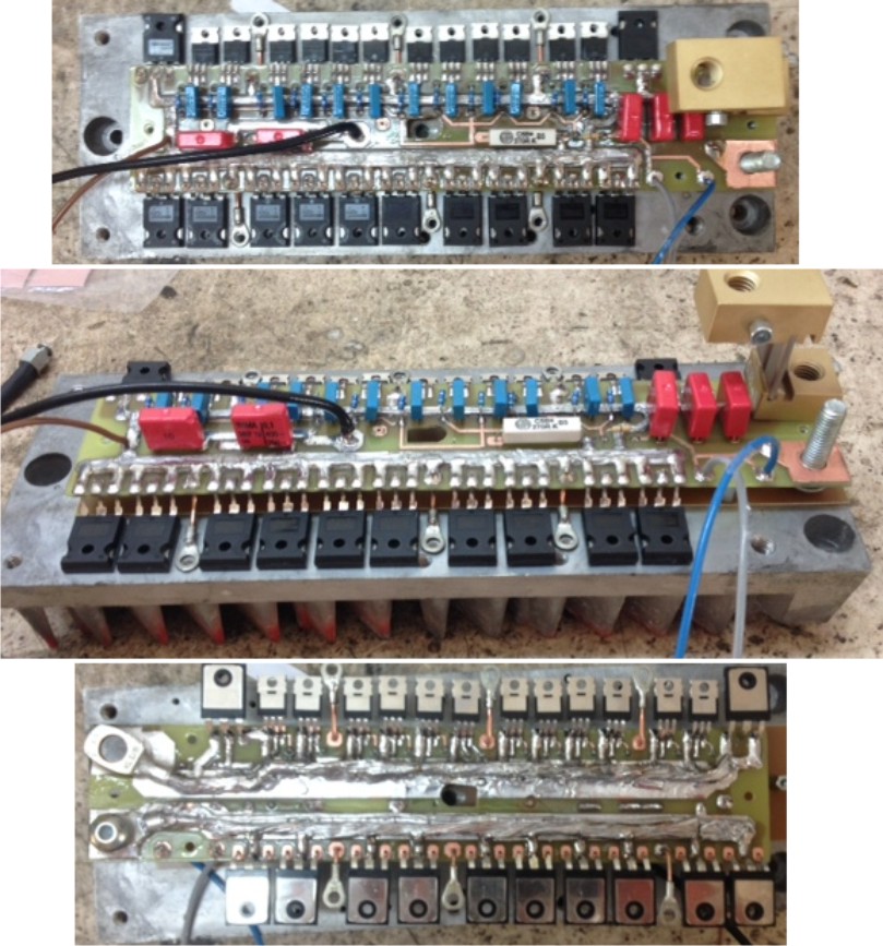

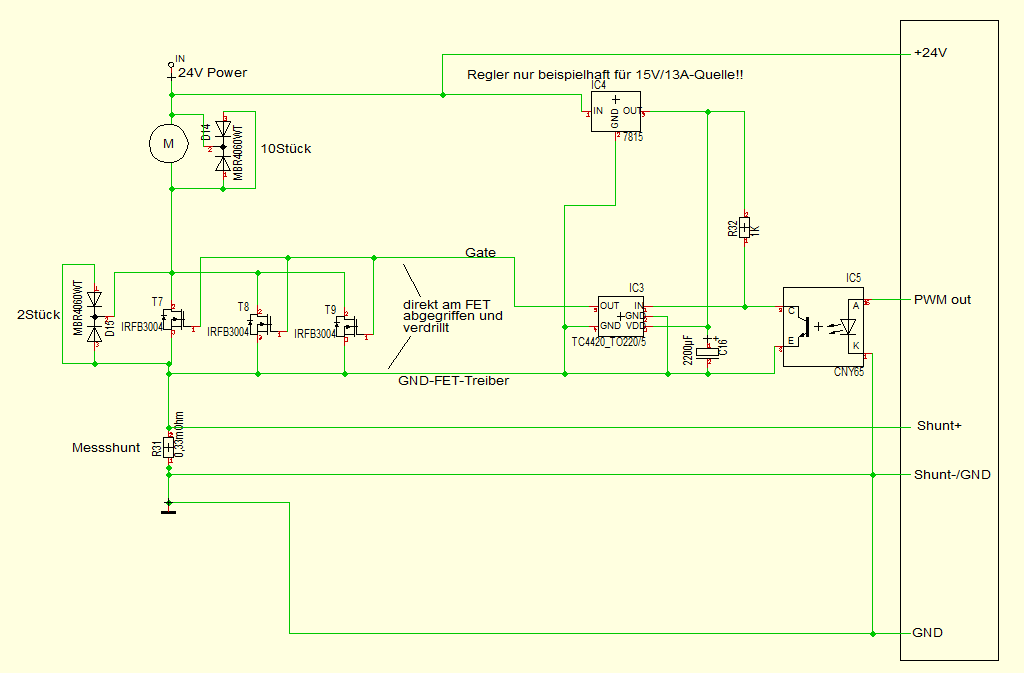

von Stefan (Gast)
Hallo nochmal,
aus der Idee wurde nun der Leistungsteil im Anhang...
Motordaten nochmal:
24V DC, 3Kw, 165A
Kurzschluss/Blockierstrom max. 340A
Im Leistungsteil wurden verbaut:
12 Stück IRFB3004PBF
10 Stück MBR4060W (parallel zur Motorableitung-Bat+ und FET-D)
2 Stück MBR4060W (nochmals parallel zu D - S der 12 FETs)
Am Motor sind bereits noch 2 alte SI-Dioden (so 200A-Dinger mit 30er
Schlüssel) vorhanden, die dort auch bleiben werden.
Leiterplatte ist doppelseitig mit 140µm CU, sowie auf den
Leistungsbahnen mit 6mm² CU-Draht und Zinn verstärkt.
lief im Kurzversuch eigentlich recht gut!
als nächstes ist jetzt die Steuerelektronik dran, die ist soweit schon
funktionsfähig (auf nem Steckbrett zumindest)...
aktuell tüftle ich an einer einfachen FET-Überwachung mittels
XOR-Gattern, um Überwachen zu können ob die FET's noch "richtig"
schalten, oder defekt sind (also leitend) um damit die Motorschütze im
Notfall abschalten zu können.
Da kommt aber was nicht ganz hin...müssten eher so 1000A Blockierstrom
sein.
Sowas kann rein elektrisch gesehen reichen, aaaber...bei der Länge
kannst Du davon ausgehen, daß die ersten zwei FETs fast den gesamten
Strom tragen werden.
von Magic S. (magic_smoke)
Nöö... 6mm² sind schon ganz schön viel (ggf. nimmt man im hochbelasteten
Teil noch etwas mehr) und den Rest macht der Innenwiderstand der FETs.
von MaWin (Gast)
magic smoke schrieb:
> Nöö...
Doooch,
es geht nicht nur um den Widerstand (der alleine ist schon schlecht),
sondern auch die Induktivität, schliesslich wird hier SCHNELL
geschaltet.

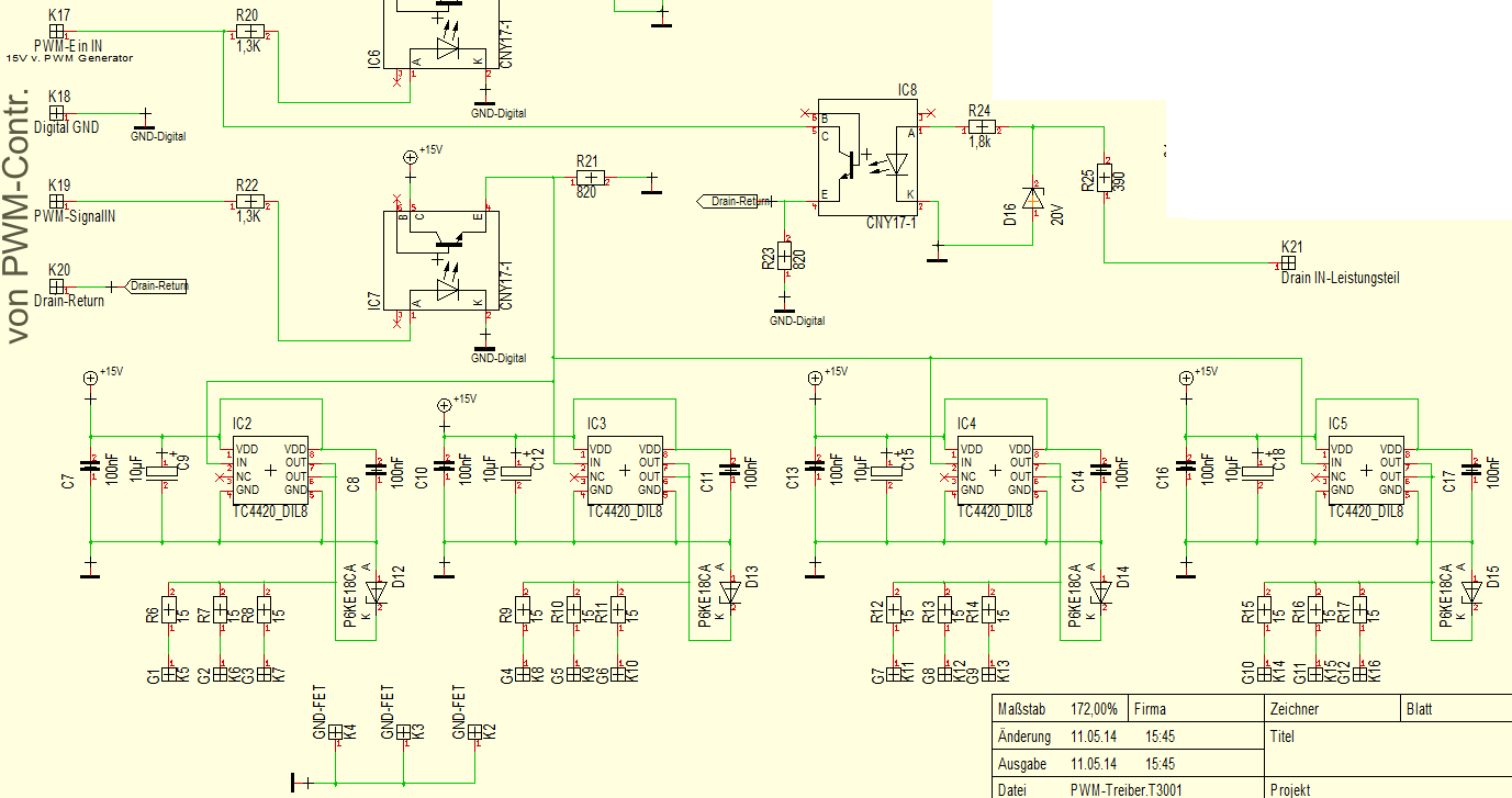

von Stefan (Gast)
Guten Morgen,
nach Formel I=dQ/dt komme ich auf
240nC/220ns = 1,1A max. Treiberstrom..
Gatespannung beträgt 15V (berechnet mit max. QG lt. Datenblatt)
das ganze mal 12FETs = 13,2A gesamt Treiberstrom
das ganze soll von 2 Treibern TC4421 (je Spitze 9A) getrieben werden
(je6 Stück FET/Treiber..
OK so?
von ArnoR (Gast)
Stefan schrieb:
> OK so?
Naja, so ungefähr wird es hinkommen.
In deinen Berechnungen sind allerdings überall kleine Fehler.
Die Gateladung ist mit 240µC bei 10V angegeben, deine Spannung ist aber
15V.
Das wird aber wieder relativiert, weil der Fet ja schon vor der
kompletten Umladung die Flanke durchlaufen hat und die hohe Spannung nur
noch den On-Widerstand verringert.
Der TC4421 liefert die 9A nur bei Vcc=18V, du hast nur 15V. Die 9A
fließen außerdem nicht unabhängig von der momentanen Ausgangsspannung,
sondern nur bei Ua=low. Bei Ua=high bzw. im Übergangsbereich ist der
Ausgangsstrom kleiner.
Bei so einer fetten kapazitiven Last schaltet der TC4421 rel. langsam.
Im DB stehen 180ns bei 47nF Last. Wenn man 6 Fets zu je 9,2nF ansetzt,
dann kann man die Flankenzeit mit ca. 200ns abschätzen. D.H. die 220ns
wirst du nicht schaffen.

von Stefan (Gast)
die Treiberschaltung ist aktuelle noch in Planung. Die
Versorgungsspannung der Treiber werde ich auf 18V erhöhen. Hab die
Datenblätter nur grob durchgeschaut um eine grobe Bauteilauswahl zu
erhalten. Auf die Gesamtkapazität habe ich, ehrlich gesagt, nicht
geachtet. Deshalb Danke für den Beitrag!!!. Werde die Treiber auf 3 oder
4 erhöhen, dann sollte es reichen Bzgl. Kapazität und Strom.
Danke!
von ArnoR (Gast)
Stefan schrieb:
> Die Versorgungsspannung der Treiber werde ich auf 18V erhöhen.
Das würde ich nicht machen, es ist nicht gut, die Dinger an der
absoluten Grenze zu betreiben. Wenn der Treiberausgang beim Abschalten
der Fets Ladung von der Gate-Drain-Kapazität aufnehmen muss, steigt die
Versorgungsspannung zu weit an.
von Stefan (Gast)
OK, dann bei 15V und 4 Treibern,
von Falk B. (falk)
@ Stefan (Gast)
Klingt OK. Entschweidend ist eher der niederinduktive Aufbau. Also

von Stefan (Gast)
wollte die Ansteuerung so wie in der Anlage GROB gezeichnet aufbauen.

von 0815 (Gast)
Da fehlen die Gatewiderstände. Ohne die schwingt (fast) jeder Fet, egal
wie nahe der Treiber montiert wird. Auch wird so der Treiber schnell mal
thermisch überlastet.
Sicherheitshalber auch mal angemerkt: die Ausgänge der Treiber dürfen
nicht parallel kommen, sondern bleiben getrennt, und von jedem Treiber
gehen dann z.B. 3 Gatewiderstände ab. Sonst sprengt es die Gehäusedeckel
ab.

Nur, wenn die Umschaltung auch sehr knackig erfolgt. Nimmt er z.B. 270R
Gatewiderstände, so schalten die Fets weich, aber ausreichend schnell
für z.B. 500Hz.
von MaWin (Gast)
Verabschiede dich von 1k am Optokoppler, verabschiede dich voni 2200uF
nach eine 7815, verabschiede dich von 13A wenn nur die Peaks 13A
betragen, der Durchschnitt ist VIEL niedriger.
Vergiss nicht die Gate-Widerstände.
Beitrag "Schaltung schwingt. Wieso?"
http://irf.custhelp.com/app/answers/detail/a_id/215
http://www.irf.com/technical-info/appnotes/an-941.pdf
Fang erst mal realistich an zu rechnen:
Wie viel Strom IM DURCHSCHNITT fliesst bei (keine Ahung, 500Hz?).
Welche Kondensator wirkt AM BESTEN wenn die Umschaltflanke 200ns
benötigt (hint: 2200uF wirken gar nicht mehr).
Welche Frequenz hat der Schwingkreis aus Gate-Kapazität und Induktivität
der Zuleitung vom Treiber.
Gehört die +Ub und GND Leitung von Treiber zur Spannungsregler mit dazu?

von Stefan (Gast)
Guten Morgen,
die GateR's habe ich mit 180 oder 220 Ohm  geplant, leider vergessen
einzuzeichnen, sorry..
alle anderen Werte (R und C) sind nur beispielhaft zu sehen, hatte noch
keine Zeit genauer nachzurechnen.
Jeder FET bekommt seinen eigenen R, je 3 R (3FET) bekommen einen eigenen
Treiber.
Die Verbindung wischen FET und Treiber beträgt ca. 4cm, noch geringer
geht nicht.
Die Treiberstufe bekommt seine GND-Versorgung oberhalb des Shunts
abgegriffen (direkt an den FETs) wie oben mal beschrieben wurde. Am
Shunt selbst fallen im Beriebsfall 0-ca.70mV ab. Hoffe dass der
GND-Abgriff die Induktivität wesentlich verringert.
Der Opto soll den Steuerteil galvanisch abtrennen, nicht eingezeichnet
ist ein weiterer Opto zwischen GND-Last und D als Rückmeldung des
Schaltzustandes der Endstufe. Damit möchte ich eine einfache Überwachung
der Endstufe aufbauen, also Spannung am Gate und Spannung am D
vergleichen.
Wenn ein Fehler im Schaltverhalten auftritt, wird die Lastspannung über
ein Leistungsschütz innerhalb einer Sekunde unterbrochen und gesperrt
(Schütz ist nicht eingezeichnet).

von Falk B. (falk)
@ Stefan (Gast)
Dann brauchst du aber keine brachialen Treiber mit 9A. 15V/220Ohm = 68mA
Bissel wenig.
Die Kunst der Dimensionierung dieser Widerstände liegt darin, sie so
klein wie möglich zu machen, um maximale Ladeströme zu erreichen aber
dennoch groß genug, umd den Schwingkreis der Gateleitung ausreichend zu
bedämpfen.
Bei richtig dicken MOSFETs/IGBTS kommt man da in die Region 1-20 Ohm,
Ferritperlen werden teilweise auch benutzt.

von Stefan (Gast)
hätte den Treiber jetzt wie in der Anlage aufgebaut.
GateR je FET 15 Ohm, UGate = 15V
TreiberIC TC4420
zu den obigen Postings, das Teil darf ruhig massig sein, es sollte
halten. Die PWM wird nur im Kurzzeitbetrieb betrieben.
GND für Treiber wird von 3 FET's abgegriffen, die Gate-Ansteuerung ist

Tu dir noch einen Gefallen und bau gleich zumindest für das PWM Signal
einen schnelleren Optokoppler als ausgerechnet den CNY17 ein. 6N137 oder
HCPL3180 sind da schon deutlich besser und bereiten auch dann keine
Probleme, wenn du die PWM Frequenz doch nochmal erhöhen willst.
Falls du vom Selbstbau doch noch zurückschreckst, ist übrigens ein
Curtis Controller das richtige für die Anwendung. Den schocken auch
keine 10kW Motore.
von Stefan (Gast)
die beiden Optos für die PWM und PWM return werde ich noch austauschen,
