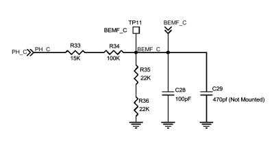

Mit diesem Controller möchte ich gerne einen Brushlessmotor betreiben
und bin mir nicht ganz sicher, ob meine Schaltung zu 100% stimmt, bzw.
hat jemand schon Erfahrungen mit Eigendesign gesammelt und vielleicht
noch einen Tip für mich.
Wo ich mir nicht ganz sicher bin, ist die BEMF- Schaltung, da ich beim
Spannungsteiler nicht sagen kann wie hoch die Selbstinduktionsspannung
sein wird, und ob das überhaupt so gesagt werden kann, ohne vorher
Messungen am Motor zu machen.
Ich habs mal so ausgelegt, dass es Spannungen bis max. 50V sein können,
so sieht der Controller die maximalen 5V am Comparator.
Des Weiteren bin ich mir nicht sicher ob es reicht wenn ich die High-
Side FET's via PWM ansteuere und die LOW- side nicht, bzw. die einfach
auf Masse ziehe.
Im Anhang liegt das .pdf meiner Schaltung bei.

von maaa (Gast)
Wird die Selbst-Induktionsspannung nicht von der B6 Brücke begrenzt?
Weil die MOSFETs haben ja alle Body-Dioden die dann leiten (Rückspeisen
in Zwischenkreis) und die Spannung begrenzen.
Also passt deine Auslegung. Falls du noch n Brems-Chopper drin hast der
höhere DC Spannungen zulässt würde ich die Spannungsteiler auf diese
höhere Spannung auslegen.

In der Bootstrap-Schaltung würde ich auf jeden fall noch einen
Widerstand in Serie zur Diode vorsehen, bzw. einen dimensionieren und
einbauen. Weil "Diode-direkt" führt zu einem unnötig hohen Ladestrom.

Okay, das Schema habe ich angepasst, einen Widerstand von 1Mohm der den
ADC- Eingang aus Masse zieht bei Leitungsbrucht, danke guter Tip ;-)
von Andi K. (aykay90)
So, nun sollte es keine unbeschrifteten Bauteile mehr geben.
Wo ich mir immer noch nicht sicher bin ist bei der BEMF- Schaltung, hat
jemand schon einmal die BEMF von einem BLDC- Regler für 12S ausgemessen
und kennt die Widerstandswerte?
Ich weiss dass die induzierte Spannung an der BEMF abhängig von der
Drehzahl ist, das heisst umso langsamer der Motor dreht, umso kleiner
ist diese Spannung.
Nun ist es so, dass mein Motor eine Mindestdrehzahl von knapp 50Hz hat
(das sind bei 9 Polpaaren ca. 333 1/min) was untypisch für einen
Modellbaumotor dieser Art ist.

Ah ja stimmt, das heisst die Spannung am Spannungsteiler kann maximal
die Nennspannung + Diode Vorwärtsspannung betragen, was noch leicht
unter 50V ist.
Nur weiss ich nicht wie gross die Spannung sein wird wenn der Motor ganz
langsam dreht. Das muss ich dann wohl messen und den Spannungsteiler
eventuell anpassen.

Andi K. schrieb:
> Abgesehen davon scheinst du mir nicht sonderlich Ahnung von High- Side
> Treibern zu haben, so wie du beschreibst wie mir die LED's abrauchen
> sollen... dir scheint nicht klar zu sein dass U_GS vom High- Side- FET
> max 15V ist und da die LED parallel zu Gate- Source geschalten ist, sie
> auch nicht mehr als 15V sehen wird...
Moin Zusammen,
ich muss auch mal meinen Senf dazugeben. Die LEDs sind an den Gates
Grundsätzlich nicht gut. Überlegs dir genau. Deine Highside wird während
des Einschaltens von einem 100nF Cap versorgt. 100nF bei 1k1
Vorwiderstand ist 1µS. Bei 20kHz PWM Frequenz bist du bei 50µs Periode.
Dh. bei einem Duty von 2% sinkt deine U_GS der Highside auf ca. 9 Volt,
bei 10% Duty bist du auf jeden Fall unter deiner U_th der Highside Fets.
Zum Anderen die LEDs wären ohne Z Dioden an den Gates wahrscheinlich
wirklich gestorben. Den Treiber und Gate mit Gate Widerstand bilden
einen Schwingkreis. (Leitungsinduktivität, Widerstand, Gatekapazität)
Die Dämpfung dieses Kreises machst du über den R.
Welche PWM Frequenz willst du überhaupt fahren. Danach sollte man auch
die Flankensteilheit der Gatespannung und die Totzeit dimensionieren.
Außerden würde ich bei deinem Bootstrapcap mindestens einen 1µF Kerko
nehmen. Zuviel Kapazität schadet dort nie. Außerdem musst du bei einer
BL Maschine wie dem 6374 bei 44V und 192rpm/V mit 8500rpm an der Welle

Noch was zu BMF Schaltung. Dir kommt es nur auf den Nulldurchgang an. du
brauchst folglich nicht wissen was bei 44V los ist. Also Widerstand und
Z_Diode direkt an die Phase. Dann von der Z_Diode das normale Netzwerk,
Und lieber niederohmiger als zu hochohmig. 1mA oder besser 10mA können
dabei 44V an der Phase schon laufen. Stört ja nicht, im gegenteil macht
die Erkennung robuster.
Meine BEMF- Schaltung habe ich nun angepasst, bin mir aber nicht sicher
ob du es so gemeint hast.
Die RC- Schaltung ist ein Tiefpass und hat die Grenzfrequenz von 339Hz,
was deutlich unter den 20kHz von der PWM liegt. Das sollte mir also eine
gute Dämpfung geben. Die Frage ist nur ob das auch bei kleinen
Spannungen geht, da die Z- Diode ja einen Mindeststrom braucht.
Ansonsten erhöht sich die Zenerspannung aufgrund des Differentiellen
Widerstandes.
Da ich den Motor auch bei einer Feldfrequenz von 50HZ (also 330rpm)
betreiben möchte wird das wohl nicht so simpel zu lösen sein.
Falls das also Problematisch sein soll, kann ich dem mit Hallsensoren
entgegen wirken?
Weiter noch die Sache mit der Treiberansteuerung via PWM.
Laut AVR444 Ap- Note braucht man 6 UND- Gatter um high- und low- side
gleichermassen anzusteuern. Ich habe aber auch gelesen es geht mit 3,
wenn ich nur die high- Seite takte und die low- Seite jeweils
durchschalte. Was meint ihr dazu? was funktioniert und was nicht?
Gruss, Andi

Ich bezog mich dabei eher auf die Ansteuerung der Brücke. Bei der BEMF
schaltung kenne ich auch nicht viele andere Varianten die auf die
Comperatoren gehen. Eher die Sachen über ADC und dann Filtern.
>Widerstandes.
>entgegen wirken?
Naja der Tiefpass macht dir bei 340Hz schon 45° Phase, das willst du
nicht
du musst höher mit der Frequenz ich würde mal 2kHz anpeilen. Dann musst
für
Leerlaufdrehzahlen zwar das Timing vor ziehen aber das musst du eher bei
Blockkommutierung.

Um die BEMF besser zu messen kannst du auch Synchon samplen. Also den
Komperator Wert nur im Overflow int der PWM aus zu lesen Wenn diese
Symmetrisch läuft also up-down dann kannst in der Spitze sampeln, ist
zeitlich genau genug, und störungs arm. Da du samplest wenn eine Phase
auf 44V und eine auf 0V liegt.
Tec
>>Widerstandes.
>>entgegen wirken?
> nicht
> für
> Blockkommutierung.
Okay, pass ich auch an.

Mach aus L1 eine 100µH und aus C10 einen 100nF. AREF solltest du
wirklich nicht an +5V anschliessen, du verbaust dir dauerhaft die
Möglichkeit einer anderen Referenzspannung. Am besten blockst du den
AREF Eingang nur mit einem anderen 100nF gegen Masse ab und wählst per
Software die Referenz.
R13 - R15 erscheinen mir sehr klein. Du musst bei deinem Motor mit bis
zu 100V Back EMF rechnen und trotzdem den Querstrom durch die
Zenerdioden nicht überschreiten.
Schon Atmel hat bei dem Lullermotor (18-24V) des MC100 Vorwiderstände
von 115k in der oberen Hälfte des Spannungsteilers und 44k in der
unteren Hälfte.
Falls du den Plan nicht hast, habe ich dir mal den entsprechenden Auszug
angehängt.
Andi K. schrieb:
> Weiters habe ich den Gates jeweils eine Z- Diode gespendet um
> Überschwinger grösser 18V abzufangen.
Wenn der Gatetreiber kräftig genug ist, um die Gates zügig zu laden und
zu entladen, sind die gar nicht nötig. Selbst bei unseren 48V/4kW
Motoren sind die Gates sauber und frei von Überschwingern, solange die
Versorgung der Treiber kräftig genug und sauber abgeblockt ist.
Das stimmt, werde ich so machen, bei so eine Schaltung kommt es wohl zu
grösseren Störungen im Netz, da ists doch besser man nimmt ein grösseres
L.
Wie kommst du auf die 100V? Erfahrungswert?
> unteren Hälfte.
> angehängt.
Was ich jetzt nicht weiss ist, ob der "BEMF_C" direkt auf den AVR geht
oder noch eine Schaltung dran hängt.
Denn rein rechnerisch, wäre die Spannung an diesem Pin 6.6V wenn ich mit
einer BEMF- Spannung von 24V rechne und somit etwas zu viel für den AVR.
jetzt habe ich das doppelte der Betriebsspannung, wieso meinst du habe
ich dann bis zu 100V BEMF? steigt dieses Verhältnis nicht proportional
an?
Und bekomme ich das mit so einer einfachen Schaltung überhaupt unter
einen Hut, wenn ich einen Drehzahlbereich von 330rpm bis zu 6660rpm
habe?
Okay, gut zu wissen. Tec Nologic hat mir desswegen empfohlen welche an
die Gates zu machen. Ich werde es mal im Layout berücksichtigen und dann
hald schauen ob ich sie bestücken muss oder nicht, Das muss ich dann
wohl messen.
Gruss, Andi

PS: Wegen den 100V BEMF du musst immmer bedenken die Motorwicklungen
sind Induktivitäten, die Strom führen und das wollen die
aufrechterhalten und schieben über die Body Dioden auf deinen
Zwischenkreis. 100V finde ich da zwar auch etwas hoch, aber die Body
Diode brauchen etwas Zeit um durchzulassen, da sind die Leitungsenden
der Maschine offen und die Spannung Springt hoch.
Tec
> an?
Thoretisch hast du tatsächlich nur die 44V BEMF, aber durch ungünstige
PWM Frequenz und Resonanzerscheinungen musst du schon mal mit ein wenig
mehr rechnen. Da du sowieso AD Wandler benutzt, solltest du nur dafür
sorgen, das der ADC bis zu den 44V nicht clippt, damit du die 'Wirk'
BEMF auswerten kannst. Der Rest wird durch den hohen Widerstand des
Spannungsteilers und die Schutzdioden des AVR gekappt.
Deswegen sind auch C16 bis C18 wichig, und die könnten sogar noch einige
100nF parallel vertragen. Durch die Bodydioden und die Back-EMF fliesst
eine Menge in und aus den Elkos, bei uns wurden billigere Typen schon
mal richtig warm.
