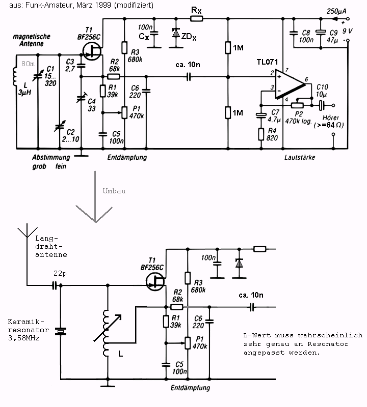

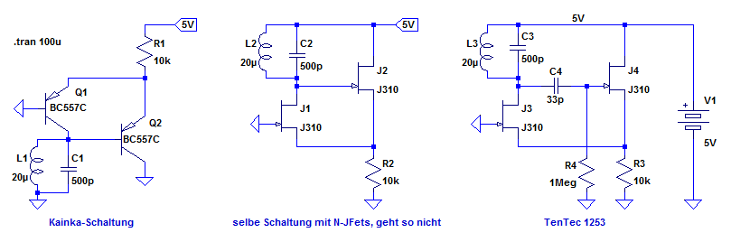

Gast #3688646
B e r n d W. schrieb:
> Das könnte funktionieren, z.B. mit einer Clapp-Schaltung. In die
> Sourceleitung eines JFets als Arbeitswiderstand ein Poti mit 1k einfügen
> und den Schleifer zum kapazitiven Spannungsteiler verbinden.
Hallo, habe einen Schaltplan, den ich hier im Forum gefunden habe,
modifiziert.
> Allerdings
> wird der Ziehkondensator vom Quarz nach GND einen starken Einfluss auf
> die Rückkopplung haben.
Ja, stimmt, die "Amplitude" (Güte?) ändert sich. Je kleiner der
eingestellte Serien-Drehko-Wert, um so mehr RK wird benötigt, um einen
Schwingungseinsatz zu erreichen.
> Wenns um die Frequenzstabilität geht,
Ja, das wäre der Hauptgrund.
> Dann mit dem Keramikschwinger ein BFO-Signal
> erzeugen und beim Audion zusetzen.
Dann könnte man aber eigentlich auch gleich einen richtigen
Direktmischer bauen.
> Damit kann das gewünschte Seitenband
> schon leicht bevorzugt werden, da die max. Empfindlichkeit des
> Empfängers unabhängig vom zugesetzten Träger verschoben werden kann.
Das wäre dann anscheinend doch ein Vorteil einem Direktmischer ohne
Seitenbandunterdrückung gegenüber.
Ich frage mich, ob man eventuell auch eine Hartleyschaltung mit
Keramikschwinger aufbauen kann. Dann wird die Frequenz eben nach unten
(Spule mit Anzapfung) statt nach oben (Serien-Drehko) gezogen.
(also einfach den Serien-Drehko durch eine Spule mit Anzapfung und
beweglichen Kern ersetzen)

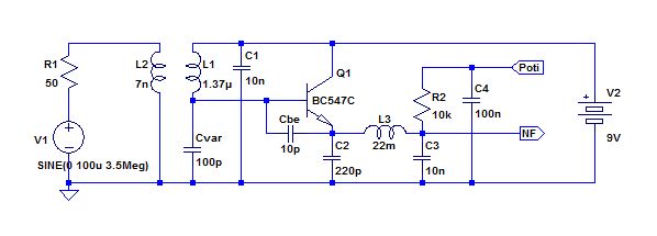

Gast #3688669
Im Anhang eine Zeichnung dazu.
Wahrscheinlich muss der Wert von L sehr genau an die Ersatzschaltung des
Keramikschwingers angepasst werden. Im Bereich um die
Keramikschwingerfrequenz sollte es dann sehr viel stabiler sein als ein
normaler LC-Kreis.
Gast #3688721
Oh, sehe grade, dass ich oben überlegt habe, die Spule mit Anzapfung in
Serie zum Resonator zu schalten.
Auf der Zeichnung ist aber die zweite Variante, die ich überlegt habe,
mit der Spule parallel zum Resonator zu sehen...

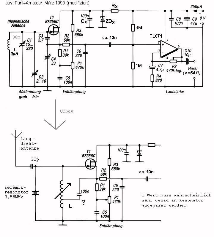

#3688805
Resonator parallel zur Spule:
Keine Ahnung, welche Resonanz dann dominiert, die des Resonators oder
die Paralllelschaltung aus Spule und Cp des Resonators.
Der 100nF mit dem ?
Im regenrx Forum gibts eine Schaltung, da wurde anstatt dem 100nF
Kondensator ein Quarz eingebaut. Der Schwingkreis ist dagegen ganz
normal als Hartley aufgebaut. Dies verbessert IMO die
Antennen-Ankopplung. Eine Rückkopplung kann nur bei der Resonanz des
Resonators stattfinden. Dann wäre die Frage, wie weit sich der Resonator
mit Hilfe des Schwingkreises ziehen läßt. Dies könnte auch auf einer
Oberwelle des Keramikschwingers funktionieren.
Offene Schleifenverstärkung:
Ein Oszillator schwingt immer bei der Phase 0°, nicht unbedingt genau
beim Maximum. Deshalb ergibt die Variante möglicherweise einen guten
Ziehbereich.
Gast #3688895
Kann man das bei einem eventuellen Aufbau irgendwie rausfinden?
Witzige Idee!
Warum?
Ja. Und ob dadurch der RK-Einsatz mehr oder weniger an der gleichen
Stelle bleibt.
Was ja für 40m auch noch interessant sein kann. Vielleicht reicht es,
einfach den Schwingkreis umschalten.
> Ziehbereich.
Bezogen auf die Rückkopplung? Hätte eher angenommen, bei 180°...

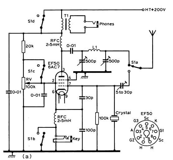

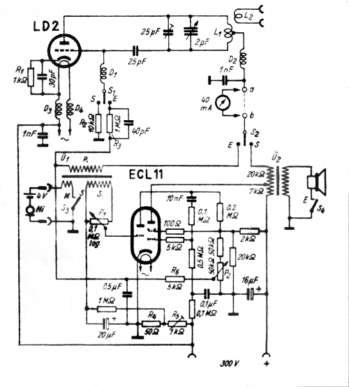

Gast #3690144
Nebenbei gesagt, wenn man es schaffen würde, ein wirklich sauber und
stabil schwingendes Audion zu bauen, könnte man mit dessen Signal
vielleicht sogar einen CW-Sender (also eine HF-Endstufe) speisen.
Das ging schon vor 60 Jahren. Da war das Audion sogar Endstufe.
Interessiert ?
Hier schauen
http://www.edi-mv.de/index.php/edi-s-specials/special-audion-sende-empfaenger-fuer-kw-ukw
#3690276
Hallo Florian, hallo Edi
Die LD2 wirkt bei Empfang als Audion, beim Senden wird sie von nem
Kohlemikrofon über Ü2 amplitudenmoduliert.
Diesen Schaltplan hab ich hier ganz unten gefunden:
https://sites.google.com/site/ea3fxf/flea
Ein Stück weit können die Details auf Halbleiter übertragen werden. Z.B.
wird ein mehrpoliger Umschalter oder Relais für Senden/Empfang benötigt.
Der Trimmer "5 to 30p" beeinflusst die Empfangsfrequenz, nicht jedoch
die Sendefrequenz. Dies ergibt ein einfaches RIT.
Ohne Empfangsantenne wird der Quarz weniger stark bedämpft und kann erst
richtig aufschwingen, unterstützt von einer höheren Schirmgitter- und
Anodenspannung.
Manche verschieben ein einziges, aktives Bauteil zwischen Sende- und
Empfängerschaltung hin und her. Andere berichten, dass ein
selbstsendendes Audion nach jedem Sendevorgang auf einer anderen
Frequenz schwingt, dies könnte jedoch möglicherweise durch den
Keramikschwinger behoben werden.
Mir persönlich gefällt ein Keramik-Oszillator besser, der beim Empfang
als BFO fungiert. Ein regenerativer Empfänger kann trotzdem 60 dB Gewinn
rausholen, ist kurz vor dem Schwingungseinsatz schmalbandiger und nicht
ganz so anfällig, wie ein selbstschwingendes Audion.
Freundliche Grüße, Bernd

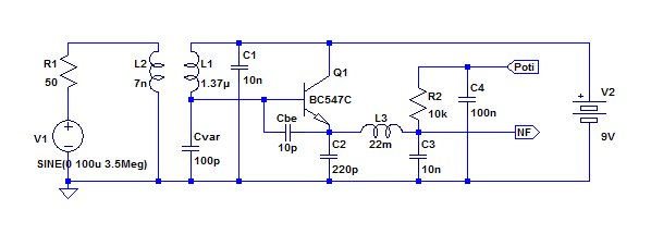

#3692485
@DaG
> Warum funktioniert das und geht das auch mit NPN-Transistoren?
Das geht auch mit NPN Transistoren. Mit eingezeichneter
Basis-Emitter-Kapazität sieht man, daß es sich um eine
Colpitts-Schaltung handelt. Wird ein kapazitätsarmer HF-Transistor
verwendet, muss tatsächlich ein extra Kondensator eingebaut werden,
sonst schwingts nicht. Aber bei einem BC547 ist das nicht nötig.
Gruß, Bernd
Ach so, so funktioniert das. Ich hatte schon überlegt, ob ein
PNP-Transistor eventuell einen anderen inneren Aufbau hat.
Dann würde es erstaunlicherweise mit einem BF199 ohne den
Zusatzkondensator nicht funktionieren, obwohl er ein HF-Typ ist.

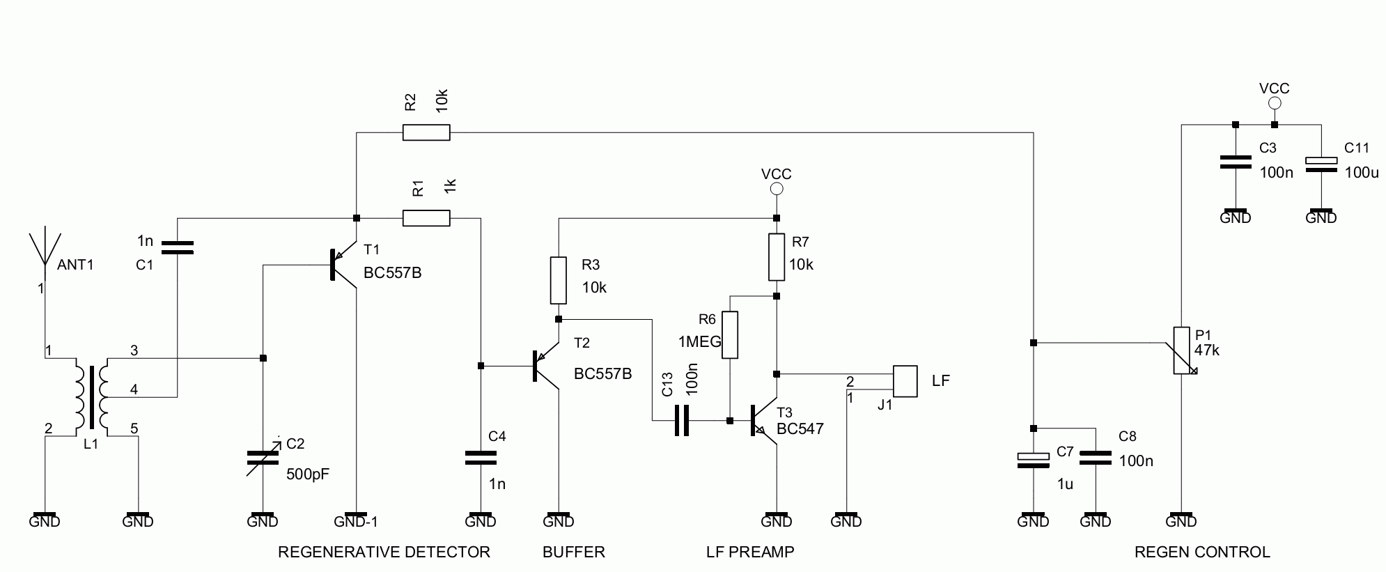

Gast #3699763
> Wenn bei der Kainka-Schaltung die PNPs durch N-JFets ersetzt werden,
> kommt man automatisch zur Tentec-Schaltung.
Danke, Bernd!
So funktioniert also die Kainka-Schaltung, Q1 ist eine Rückkopplung in
Basisschaltung und der Arbeitspunkt für die Rückkopplung wird über die
Betriebsspannung eingestellt...
#3699782
Beide Transistoren werden benötigt, Q2 macht die Stromverstärkung und Q1
die Spannungsverstärkung. Sie koppeln über den gemeinsamen Emitter.
Die Schaltung ist sehr schwingfreudig und wird manchmal in ICs
verwendet. Gegenüber dem Pierce-Oszillator spart man dabei einen Pin.
Gast #3700206
Solche Schaltungen werden häufig in ICs verwendet die komplette
Superhets enthalten, da sie auf niederigen Spannungen schwingen. Auch
gegenuber dem Hartley-, Colpitts oder Armstrong-Oszillator spart man
dabei einen Pin.

Gast #3717378
Wieso "Kainka" -Schaltung ?
In einer Funkschau der 50er-Jahre habe ich diese Schaltung schon gesehen
und die haben's bestimmt woanders abgeguckt.
Bitte keine unverdienten Lorbeeren !
Gast #3719527
Wollen Sie hier den Schaltplan dieser Schaltung aus den 50er-Jahren
schauen, bitte?

#3722143
Hallo eric
Ein Herr Rall hat 1983 das Patent DE3301513C3 angemeldet, welches diesen
Oszillator-Typ beschreibt. Dort wird auch Bezug auf einen Herrn Peltz
und einen Funkschau Sonderdruck von 1971 genommen.
Damit sieht die Geschichte schon wieder anders aus, 1971 gabs evtl.
schon einen AF139/239 für UHF-Konverter und den Universaltransistor
BC107 mit Ft > 100 MHz.
Ca. 1976 hab ich selber mit BF241, BF245 und BF256 einen UKW-Tuner
gebastelt.
Bernd
