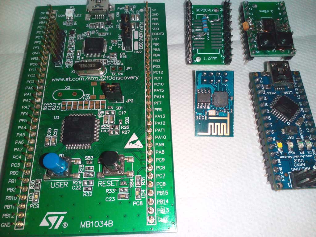

> Wie ist eigentlich die verarbeitung der PCB und
> löttechnik, kann da wer sein urteil abgeben?
Den Bildern nach zu Urteilen:
Löttechnik: schlecht.
Layout: schlecht.

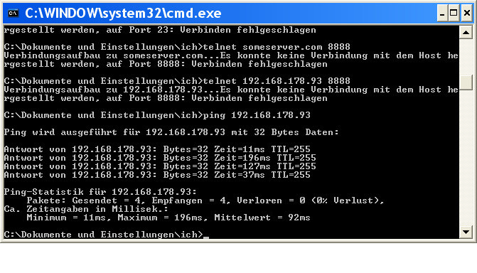

von H.Joachim S. (crazyhorse)
So, meine sind auch angekommen...
folgendes probiert:
>Modul ist Server:
>reset und Info zum Modul:
>AT+RST
>als Station setzen:
>AT+CWMODE=1
>mit Router verbinden:
>AT+CWJAP="ssid","passwort"
>DHCP IP Adresse abfragen:
>AT+CIFSR
>multi conn:
>AT+CIPMUX=1
>Modul als Server starten:
>AT+CIPSERVER=1,8888
War auch alles ok, mit ping erreich ich das Teil.
Müsste sich nicht jetzt mit telnet + IP  eine Verbindung aufbauen
lassen?
"es konnte keine Verbindung aufgebaut werde, Verbindungsfehler"

von hp-freund (Gast)
@crazyhorse
>AT+CIPSERVER=1,8888
setzt den Port 8888
wenn Du telnet vewenden willst musst Du den auch mit angeben...
Also 23?
Nö. 8888 bei telnet
Ausser Du startest das Modul auf 23. Bedenke aber das die ersten 1024
Ports privilegierte sind.
Ok, klappt.

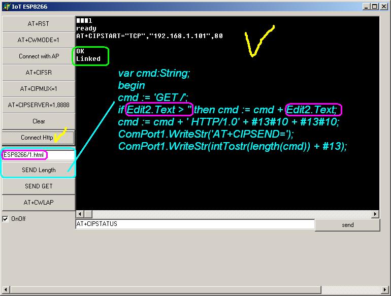

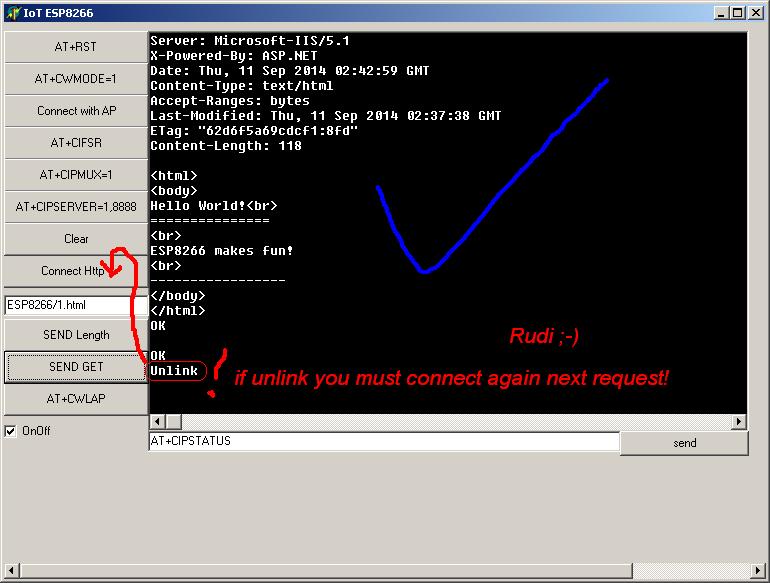

Noch eine Frage...
Wie ist das mit AT+CIPSEND
so
1. AT+CIPSEND=4Data
oder
2. AT+CIPSEND=4,Data
oder
3. AT+CIPSEND=4,"Data"
oder
4. AT+CIPSEND=4"Data"
So wie ich das verstanden habe wäre dann die erste
Variante richtig?
von Joachim R. (bastelbaer)
> Variante richtig?
Weder noch. Bin auch darauf reingefallen.
Du schickst AT+CIPSEND=ID,LEN und dann ein Return. Dann erscheint ein
Prompt ">" und dann kannst du LEN Zeichen senden und mit Return
abschliessen. Als Bestätigung kommt ein "SEND OK".
Direkt angeben klappt nicht.
von rudi (Gast)
Joachim R. schrieb:
achwas ;-)
SendLn("AT+CIPSEND=ID,LEN");
loop..
if ReadLn(">")
SendLn("....)
else
PrintLn("Response missing")
ich bin mal kurz wech;-)

von kettenrad (Gast)
- also, anpingen geht. Wird auch brav erkannt von der fritzbox und
bekommt seine IP.
telnet nicht!(Verbindung fehlgeschlagen)
Beim senden nach:
Beitrag "Re: Wlan2Serial Modul für 5 euro"
ff
kommt sowas wie - kein link -
Hast Du das Modul auch mit port 8888 initialisiert?
Firewall Einstellungen korrekt?

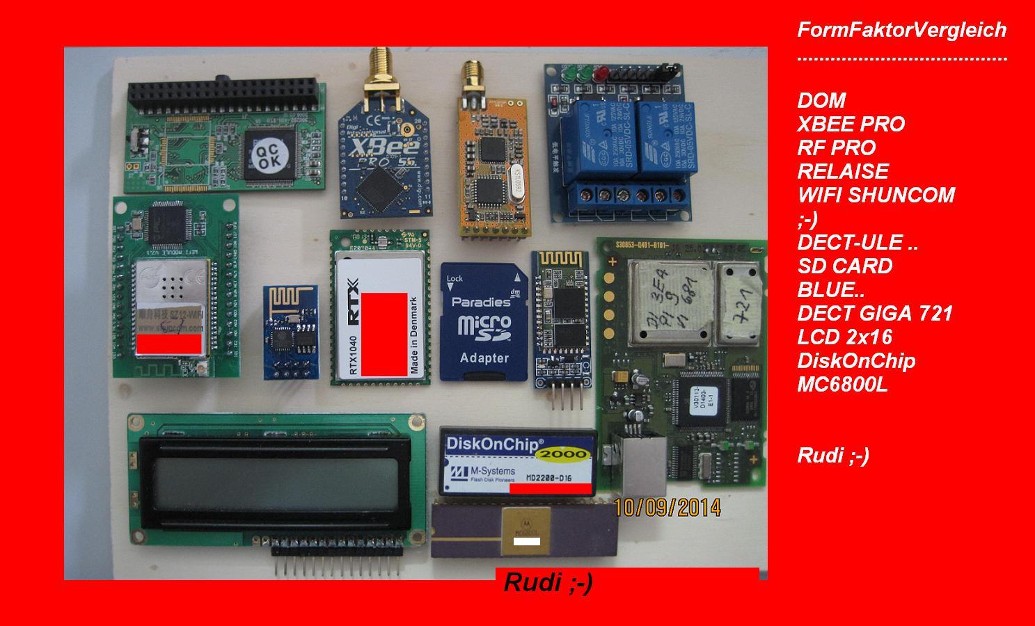

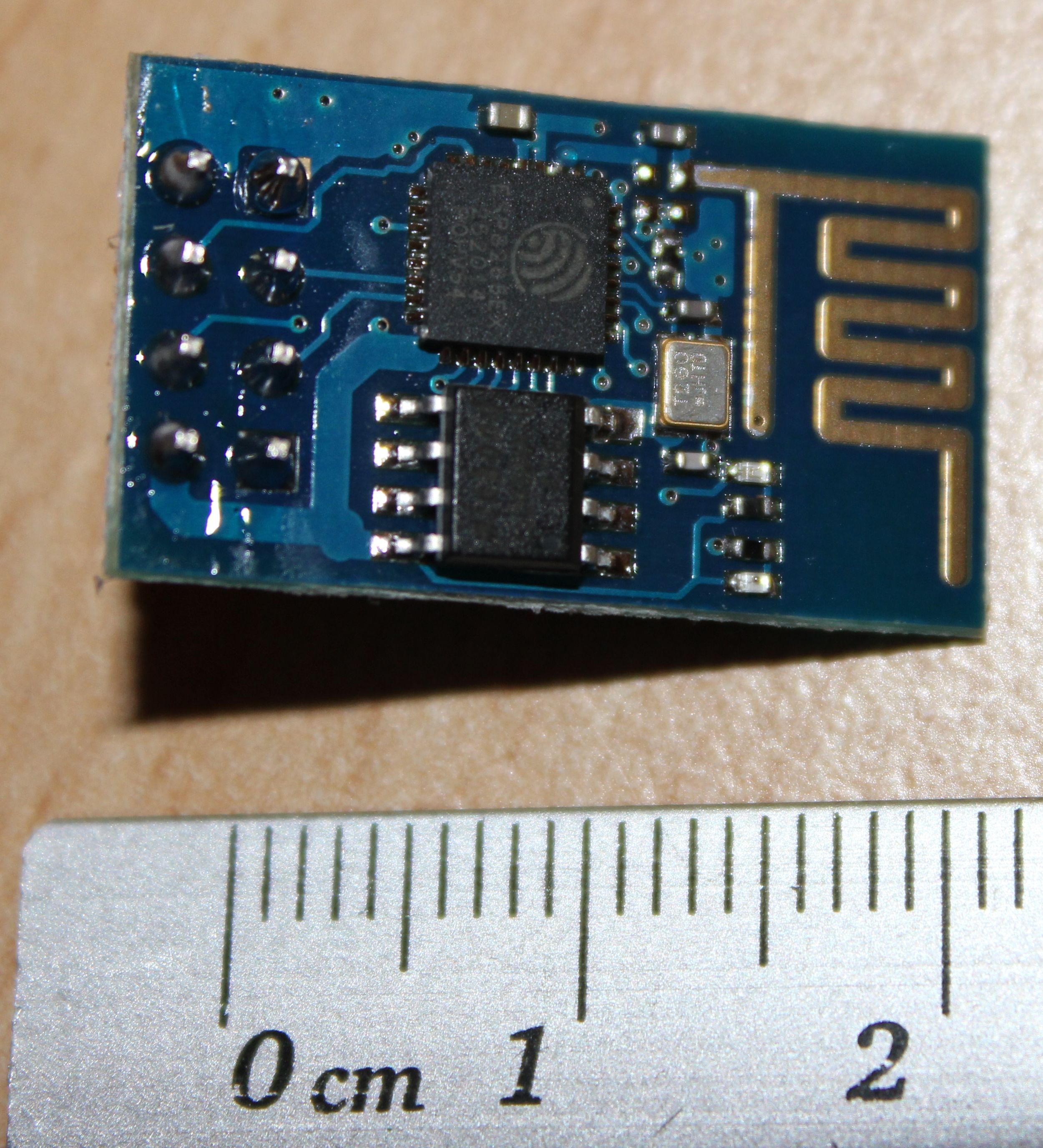

Habe noch ein kleines bild angeheftet, die linke version ist eine
allgemeine standard version, die rechte ist das layout mit den LED, also
mindestens 094 das der Händler vertreibt.
Alles andere gehe ich dann heute nach liste durch - wenn das modul
besteht bin ich dabei, egal welche auflagen und egal welcher preis ob
1,30 oder 1,70 von solchen preisen reden wir hier.

Eine der LEDS ist auf jeden Fall mit der uart0 tx Leitung Verbunden.
Denke nicht dass man das Staus LED nennen kann.
ISt jemand an den NDA Dokumenten dran? Wann bekommen wir die?

@Hackrid
das sind die beiden bilder vom händler und der text unten auch
Status schreibt er ;-)
Überschreiben in einer Sitzung geht nicht!
-bedeutet, wenn Änderungen, dann Neustart des Moduls durch Hard-reset.
Nur AT+RST reicht wohl nicht ...
Jetzt geht's ...

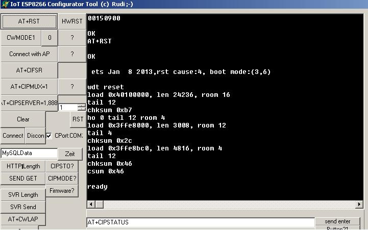

von Rena Z. (rena2019)
mein Modul antwortet auf:
AT
 mit
OK
aber auf
AT+RST
 mit
ERROR
muss ich noch irgendwas setzen?

Hackrid schrieb:
> Rudi, was ist eigentlich bei dir los?
> Rastest du komplett aus wegen diesen Modulen? ?
da sehe ich aber jetzt keinen smilie? ;-)
das ist die blaue LED, die flashed when sich was am Pin tut..
die ist links auf dem Modul
die flackert auch, wenn du das board resetest, auch wenn neue Firmware
und so weiter..den Status eben..auch wenn der flash vorgang
abgeschlossen ist nachdem du ein neues firmware mit dem sdk compiliert
und hochgeladen hast... tja ;-)
wie dann?
die rechte LED ( rot ) ist die Power LED, wenn die langsam ausgeht, wird
der Akku langsam leer. ;-)
die geht an, wenn das board auf 3,3v versorgt ist,
die geht in die knie, wenn der wlan dazuschaltet und die 3.3 v vom USB
TTL geholt werden obwohl mehrmals hier schon gesagt, externe 3,3v
ausreichend 300mA
wenn der CH_PD angeschlossen ist beim start zeigt dir die STATUS Led das
an..
Rena Zwanzigneunzehn schrieb:
> Hi,
> AT
>  mit
> OK
> aber auf
> AT+RST
>  mit
> ERROR
mit folgenden Parameter läufts besser:
115200 baud, 8 data bits, 1 stop bit, flow control: XON/XOFF
> Hi,
> AT
>  mit
> OK
> aber auf
> AT+RST
>  mit
> ERROR
Gross/Kleinschreibung beachtet, also alles GROSS?

Dass die Dinger so klein sind, kam mir auf den Fotos echt nicht so
vor.
Etwa daumennagelgroß - hier mal im Vergleich mit STM32F0-Disco, Arduino
Nano und zwei Selbstbau-STM32F030-Platinchen. Am WE gibt's also was zu
spielen! :)

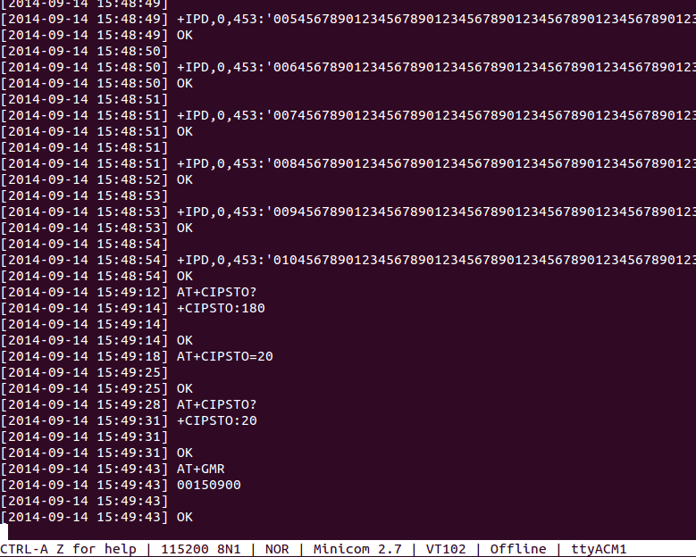

Hat jemand herausgefunden, warum sich das Modul bei AT+CWLAP (List APs)
gerne weghängt? Habe noch keine Regelmäßigkeit gefunden, auch ein AT+RST
zuvor hilft da nicht (danach sowieso nicht mehr).
Mit DER Firmware kann man momentan Wardriving vergessen ;-)
Ok, Hardware-Reset geht, aber was bringst, wenn 50% der Abfragen
schieflaufen...

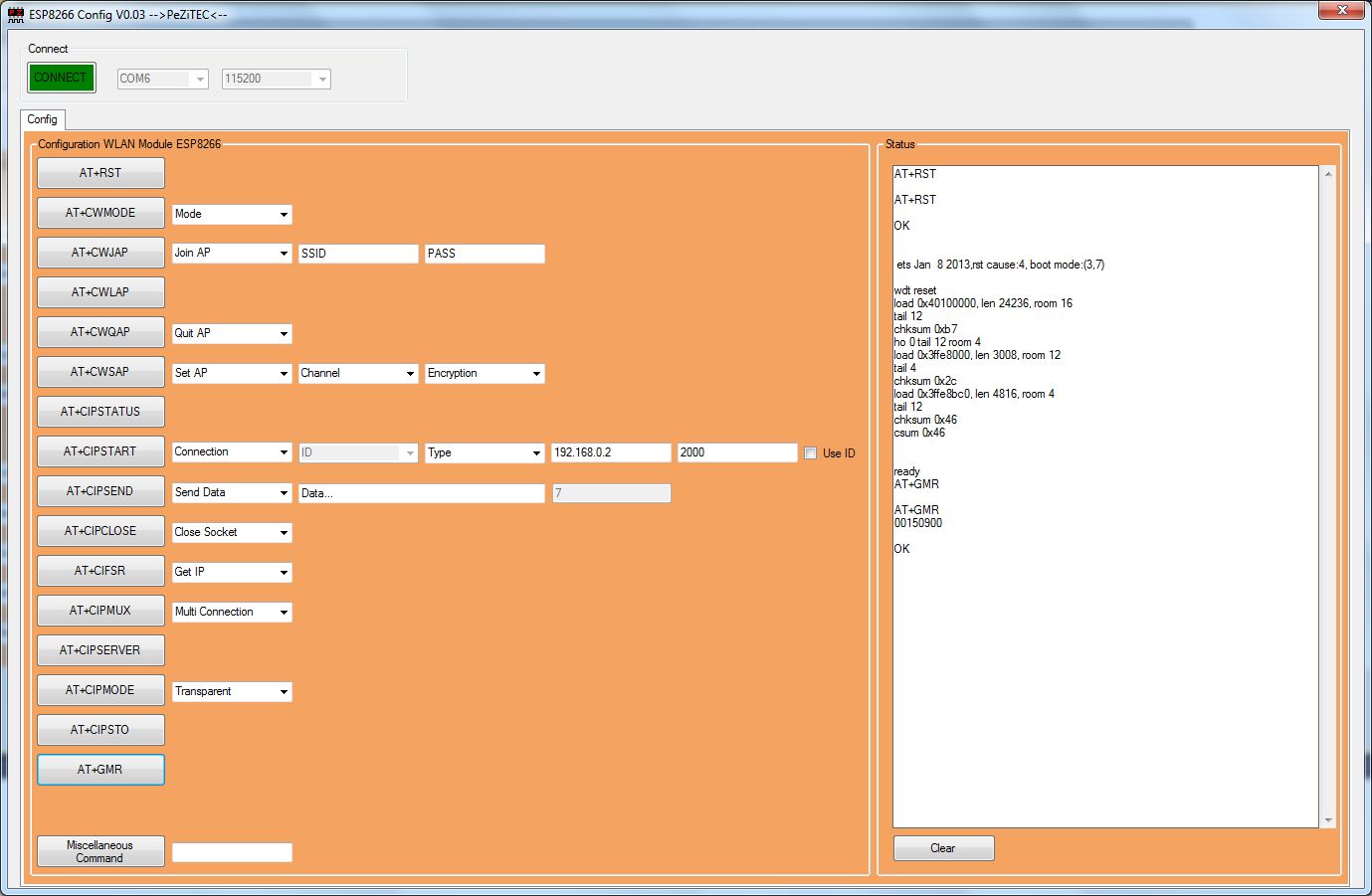

Sam schrieb:
> Thomas R. schrieb:
>> Übrigens, beim AT+GMR, as bekommt ihr bei den 000 und 091 modulen?
> Mein v.0.91 Modul gibt folgende zurück:
> AT+GMR<cr>
> <cr><lf>
> 00150900<cr><lf>
> <cr><lf>
> OK<cr><lf>
ahh danke!
Anbei version 00160910 (also SDK ver. v9.1 und UART WiFi app ver. 16).
Da ich keine sources von app ver. 15 habe, kann nicht sagen was sich
wirklich geändert hat. Auf jeden fall bekommt man die sources nicht
kompiliert mit SDK v0.6, es fehlen einige wifi/netwerk funktionen in
den libs.

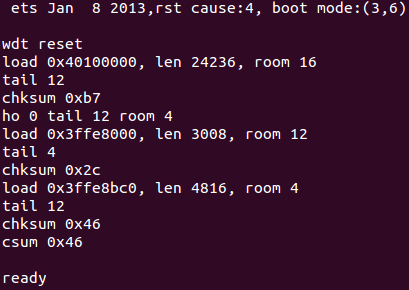

von Thomas R. (tinman) Benutzerseite
explodieren wird kein der module, im schlimmsten fall wird es nicht
gehen aber trotzdem updatebar bleiben.
Anleitung gibts in der doku aus der leaked SDK
(Espressif IoT SDK 使用手册 v0.5.pdf):
http://www.esp8266.com/viewtopic.php?f=9&t=13&start=10#p450
http://rghost.net/57965174
Aber gut, hier nochmal auf deutsch. Alles was man braucht ist:
für windows xtcom_util
http://www.esp8266.com/viewtopic.php?f=6&t=39&hilit=xtcom#p216
http://1drv.ms/1BUD6Nv
für linux (OpenSource, keine ahnung ob es schon sauber geht)
https://github.com/themadinventor/esptool
Dann GPIO0 auf GND und GPIO2 auf VCC, module einschalten. Sollte dann im
upload mode booten. Das xtcom_util starten und verbinden zum module,
115200 und com nr. In dem tool dann "Api test" -> Flash image download"
wählen und die eagle.app.v6.flash.bin ab 0x0 brennen. Dann module neu
starten, wieder verbinden, wieder flash image download, dann die datei
eagle.app.v6.irom0text.bin auswählen und ab 0x40000 brennen.
Falls jemand aus versehen ganzen flash gelöscht hat, oder alles
überschreiben möchte dann noch die esp_init_data_default.bin aus
dem anhang ab 0x7C000 brennen und blank.bin ab 0x7E000
Für ein downgrade muss man die dumps (die auf meinem 1drv sind)
ann antsprechend aber 0x0 und 0x40000 aufteilen und genau so
brennen wie die neueste firmware.

Firmware 00160901
hier wurde das String Problem behoben
AT+CIPSEND=10         ( ENTER )
> 1234567890          ( sendet selber nach 10.Zeichen )
SEND OK
Der Transparent Mode wie gewünscht geht nicht, jedenfalls bekomme ich
keine
Client Server Verbindung als transparente UART -> WIFI Verbindung
AT+CIPSTO=10
lässt sich auch nicht umstellen.

das socket time out lässt sich abrufen
AT+CIPSTO?
aber nicht setzen
AT+CIPSTO=20
Wer es setzen kann möge bitte firmware daten posten.
TCP Verbindung mit einem einfachen TCP Server
AT+RST
AT+CWMODE=1
AT+CIPMUX=1
AT+CIPSTART=4,"TCP","xxx.xxx.xxx.xxx",12345
nun ist der ESP8266 mit dem Server verbunden ( Linie 4 geht auch ohne id
Du kannst senden "Hello World"
AT+CIPSEND=4,(Länge der MSG in dem Fall 11)
also
AT+CIPSEND=4,11
> Hello World
nichts weiter eingeben, schliesst selber ab nach eingabe des letzten
buchstaben "d"
mit vb kannst eine string variable setzen für die msg
msg$ = "Hello World"
die länge berechnest ( length(msg$) )
das war jetzt mischmasch mit pascal, vb musst mal schauen wie die
function für stringlänge lautet ;-)
das gleiche prinzip bei http request..
Ich habe einem Modul vom anderen 10 mal im Sekundentakt 453 Zeichen
gesendet. Siehe Bild für weiter Info.

@hp-freund
Hat der CIPSTO nur mit der Servereinstellung des Moduls zu tun?
Also quasi geht nur zum setzen, wenn das Modul auch nur als
Server configuriert wurde?
Du sendest also von einem Modul zum anderen
M1 - M2
M1 ist client
M2 ist server
M2 Lauscht
M1 macht connect
und legt los mit einer 10er for schleife mit wahllosen
453 Zeichen.
Das ganze debuggst mit Minicom per Telnet auf dem M2
oder sendest Du das vom M1 zum Minicom direkt?
Und dann noch mit der 150900 er
Sauber sog i -
Irgendwas machen wir alle verkehrt hier ;-)
Modul ist client
keine multi
also nur
AT+CIPSTART="TCP","192.168.1.101",12345
wie schaut Deine Schleife dazu aus?
for (i=10; i<=10; i++)
AT+CIPSEND=453
sleep 1ms
"packet 453 bytes"
AT+CIPCLOSE
Lg
Rudi
Oder baust du eine UDP Verbindung auf`?
Im Hintergrund läuft auf jedem Modul der TCP Server.
Jedes Modul hat sein eigenes Minicom Fenster über /dev/ttyACMx.
Ist ein Script das in Minicom aufgerufen wird.
von rudi (Gast)

Das letzte Bild bitte ignorieren. Stand nur noch im Formular.

von rudi (Gast)
Mach bitte mal AT-RST und poste das Bild, dann vergleichen wir die FW.
OK
von rudi (Gast)
..obs was bringt? ;-)

update mit ein click tool, den da
Using other customized tool to update to V091 Features: can solve
feedback of a lot "busy" issue
File includes 32bit and 64 bit version, description in chinese, but it
is one-click-to-done tool
Choose right serial port 目标串口, click button 一键烧写 on the right
GPIO0 to low status, restart, using standalone power, baudrate will
change to 115200 after it is done.
https://www.amazon.com/clouddrive/share/kf1EyryrM019evHFDZmDPbRH4YiiOgtfj6aiib1JoHo
