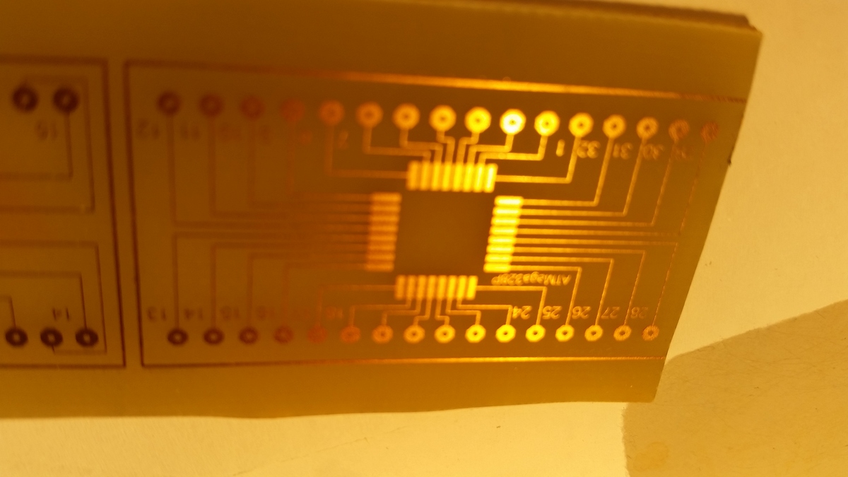

Hallo Leute!
Nachdem mein 1. Thread über dieses Thema von einem, sagen wir mal
freundlich, von einem hochgradig psychosen Vogel (ein Falke?) gestört
wurde, versuche ich die wirklich Interessieren mit diesem Thread wieder
zu kanalisieren.
Ich hoffe auch, das der selbsterwählte Forumspolizist und Besserwisser
(ja genau, wieder dieser Vogel) vielleicht dieses Mal anderwertig seinen
Schwachsinn verbreitet.
Nun zum Thema:

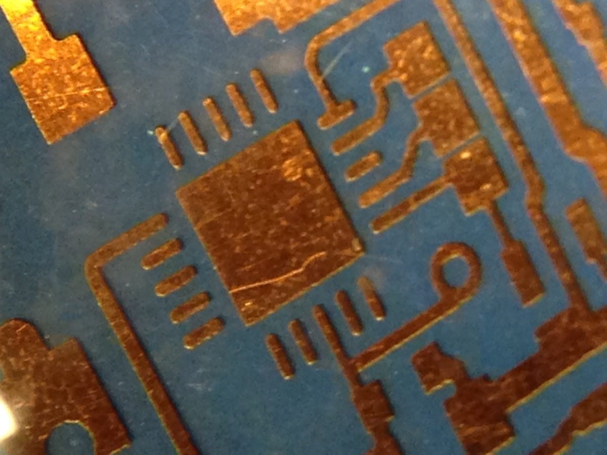

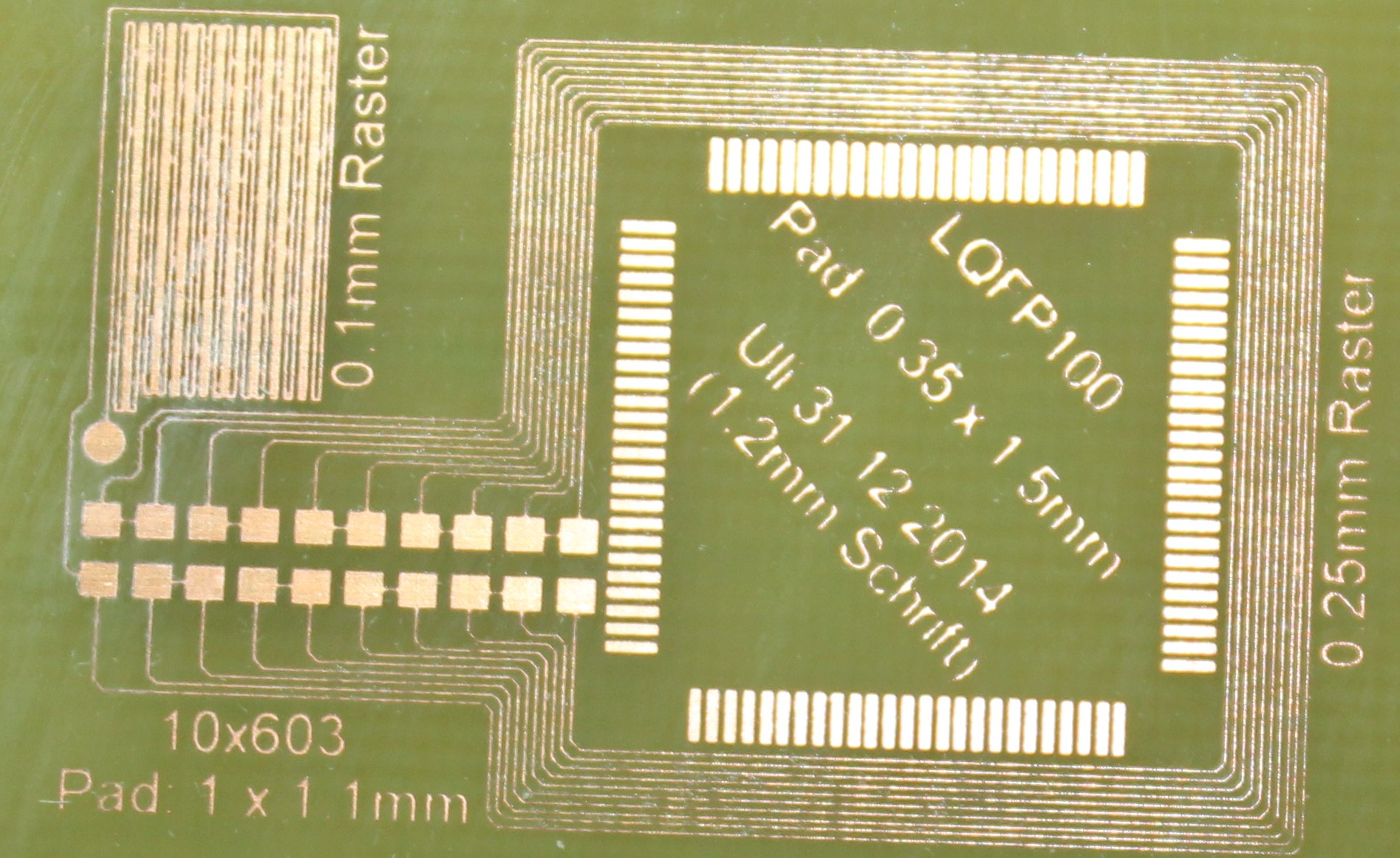

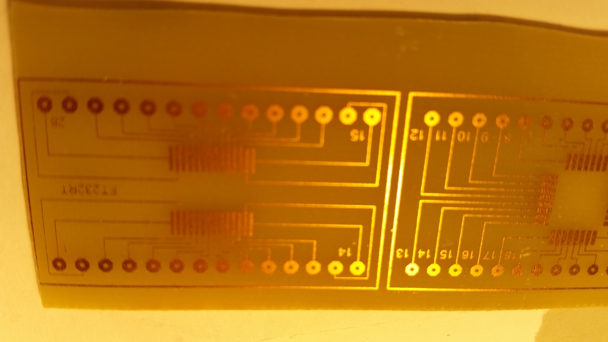

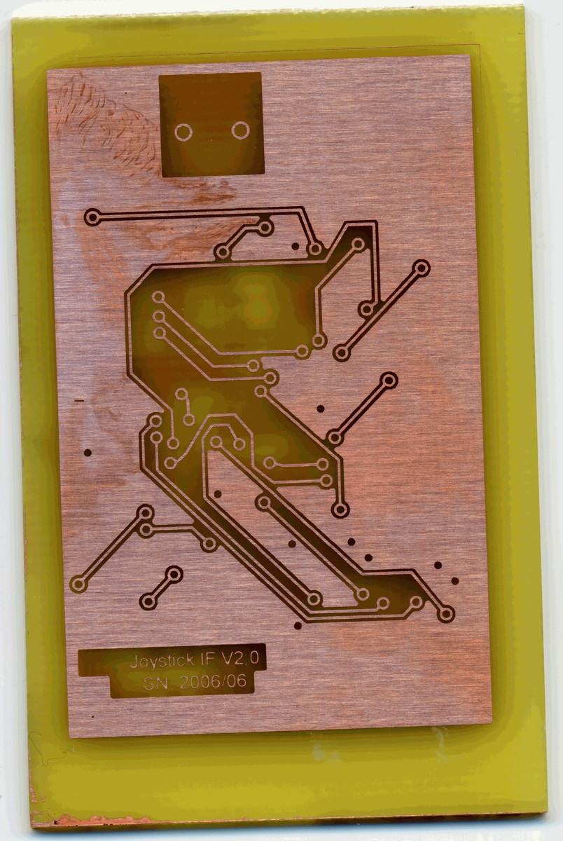

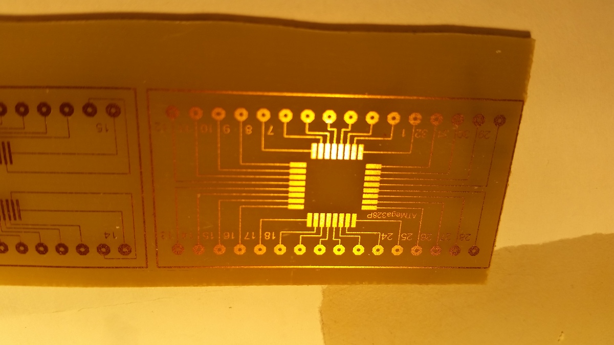

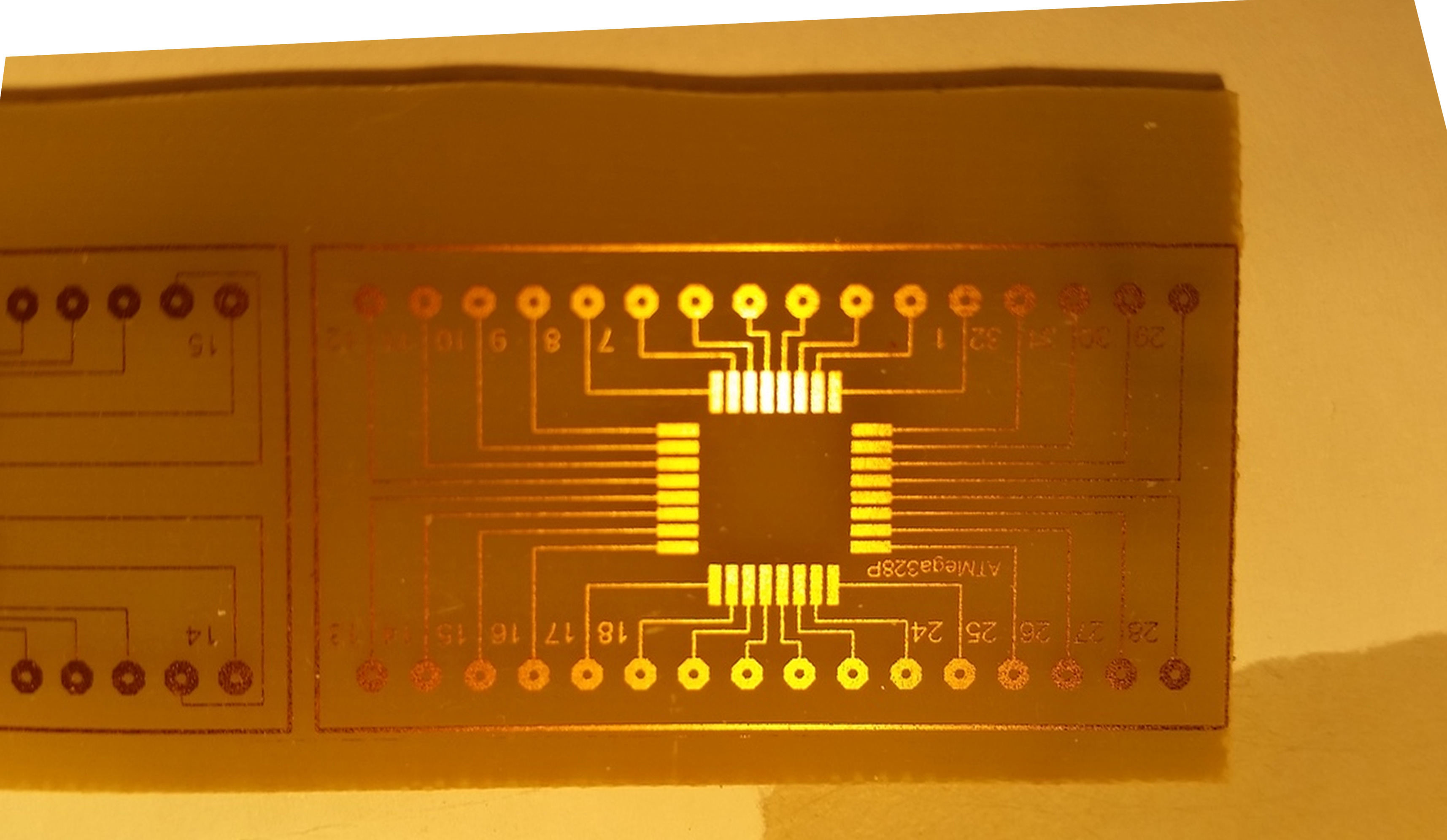

Ich habe den ganzen Prozess zur Erstellung dieser Leiterplatten
photographisch als Anlage beigefügt.
Überdenken Sie mögliche Kommentare, dass man 0,1mm Leiterbahnstärke
sowieso nicht braucht. Das ist nicht ganz richtig, wenn man bedenkt,
dass eigentlich in fast allen Projekten immer eine Stelle im Design ist,
die mehr Präzession verlangt. Auch sollte man bedenken, dass die
Qualität der Printerzeugung eine viel bessere ist, wenn man die gleichen
Prozesse für breitere übliche Leiterbahnen anwendet.
Ich habe om alten Thread gelesen, dass bei vielen PCB Makern so das
Limit bei 0,2-0,3mm ist. Warum ?  Prüft eure Prozesse gegen meinen
Prozess (beschrieben im alten Thread), erkennt die Unterschiede, und
versucht vielleicht bei Bedarf, Eure Prozesse ein wenig zu adaptieren,
um auch kleinere Leiterbahnbreiten sicher zu produzieren.

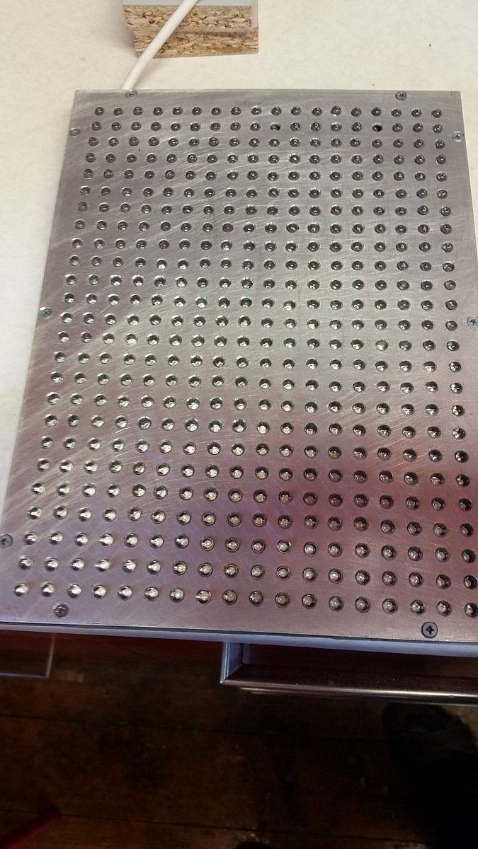

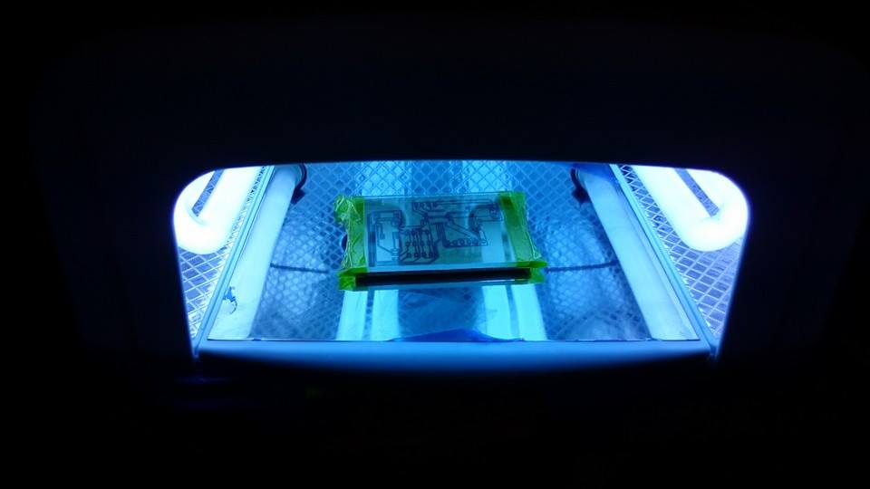

Man mich ein wenig in meiner Vermutung bestärkt hat, dass der
Belichtungsprozess nicht unwesentlich ist, sind einige Postings von
Euch, die die Verwendung von LED UV Belichtern in Kombination mit
dünnsten Leiterbahnen beschreiben.
Jedenfalls ist die Höhensonne der Mama oder der Baustrahler des Nachbarn
ungeeignet, auch wenn einige der Forenteilnehmer dies seit Jahren
verwenden. Funktioniert nicht bei 0,1mm breiten Leiterbahnen......

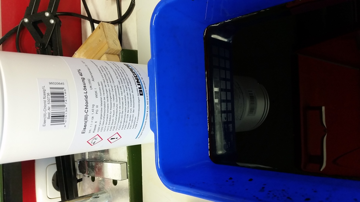

Auch machte ich die Erfahrung, dass das Ätzmittel eine wichtige Rolle zu
spielen scheint. Je dünner meine Leiterbahnen, desto weniger aggressives
Ätzmittel ist zu bevorzugen, und die Ätzdauer sollte länger sein.
Eisen3Chlorid,kalt (15-20C), Ätzdauer 25-30 Min, scheint das optimale zu
sein.
(Ich testete Natriumpersulfat mit verschiedenen Temperaturen, gleiches
mit Eisen3CHlorid, je schneller der Ätzvorgang, desto mehr Hinterätzung
habe ich festgestellt)
Noch was an den Vogel: Ihre Kommentare sind unerwünscht, da sie selbst
eingestanden haben, dieses Thema seit 13Jahren nicht mehr angefasst zu
haben. Daher ist es für Sie uninteressant, und ärgern Sie die Leute bei
Ihnen zu Hause, nicht hier. Und zu guter Letzt: Behaupten Sie weiterhin,
ich sei ein Lügner, treffen wir uns vor Gericht wieder, mein Vogel.
Allen Anderen wünsche ich viel Spaß bei Euren Projekten.

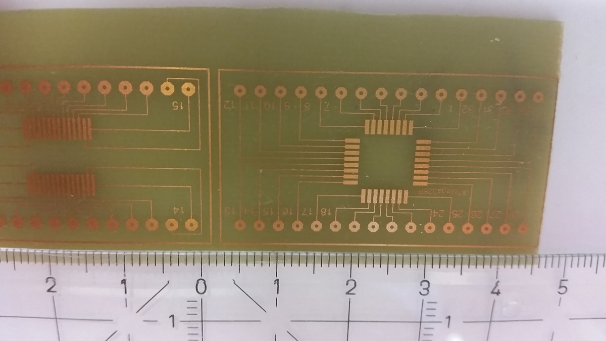

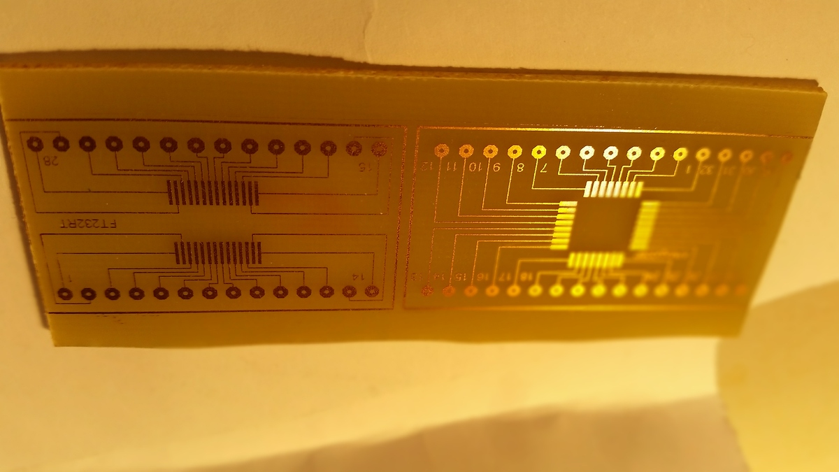

von Ulli (Gast)
Ich weiss, das will der liebe Ron nicht lesen:
Gibt es auch scharfe Bilder von der Platine?
Da bekommt man ja Augenkrebs ...
Ulli
von Ron S. (atmegabastler)
@Ulli
Leider hab ich nur eine Kamera in meinem Mobile. So richtig nah wird
totalunscharf, aber man sollte eigentlich genug sehen..........
Augenkrebs bekommt man auch, wenn man mit solch extremen Leiterplaten
herumspielt!
von qwertzuiopü+ (Gast)
Zu den LEDs: Ganz wichtig ist bei dünnen Leiterbahnen, dass das Licht
möglichst senkrecht auftrifft. Dementsprechend sind Lichtquellen wie
Baustrahler ungeeignet, das Licht kommt zu weit unter die Folie. LEDs
sind hier gut, weil - zumindest die 3 und 5mm Varianten - einen sehr
engen Abstrahlwinkel (unter 10°) haben. So viele LEDs wie von dir
beschrieben sind allerdings nicht nötig: Bei einem größeren Abstand
zwischen LEDs und Platine (10cm z.B.) reicht auch eine sehr viel
kleinere Anzahl, es dauert nur länger.
Ich besorgte die LEDs aus China, da viel billiger als hier. Aber man
muss eine Mindestmenge (1000Stk) nehmen. Daher baute ich für
doppelseitige Belichtung 2 Platten mit ca. 500 LEDs pro Platte. (1000
LEDs EUR 45) inkl. Zoll und Transport.
Ich brauchte nicht sparen, und ich dachte auch, Platinen bis A4-Grösse
irgendwann zu produzieren.....
Aber Sie haben recht, man kommt mit weniger LEDs auch aus. Wieviel
weniger, kann ich aber nicht sagen.
Bei 10cm Abstand reichen einseitig für eine Europlatine 40 LEDs (5*8)
mit 13° Abstrahlwinkel. Bekommt man für etwa 15 Euro.

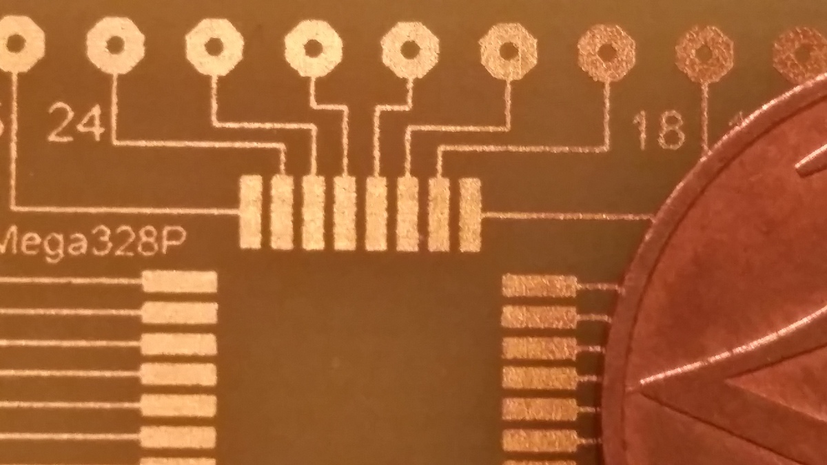

von Jojo S. (Gast)
Sorry, aber die Fotos gehen ja gar nicht. Der 'Vogel' gab ja schon den
Tipp das dazu besser ein Scanner verwendet wird, viele Fotos machen das
Ergebnis auch nicht besser. Und auf fertig-4 sehen einige Bahnen und
Pads recht porös aus, das würde ich nicht als optimales Ergebnis sehen.
Und 0,1 mm an Präzision kann man schon gebrauchen, aber so breite Bahnen
und Abstände zwischen Leiterbahnen? Wenn man an eine so hohe
Packungsdichte kommt stösst man auf weitere Probleme: man braucht ja
auch Dukos und die werden handgefertigt gute 0,6 mm gross, damit
verschwendet man dann wieder viel Platz und die unter ICs zu plazieren
ist auch Fummelei. Also lässt man besser Fertigen wenn es in diese
Grössenordnungen geht, ob man nun 0,1 mm Bahnen hinbekommt oder nicht.
Ansonsten finde ich es gut das es noch Bastler gibt die sich überhaupt
noch die Mühe machen so etwas zu ergründen und die Zeit damit
'verschwenden' wo man heute ja wirklich fast alles fertig kaufen kann.
@jojo
Wenn du poröse 0,1mm Leiterbahnen auf Photo-4 erkennst, kann ja mal die
Photographie nicht so schlecht sein, gell ?
Falls du professioneller Photograph bist, lade ich dich herzlich ein,
meine Prints abzulichten.
Für deine weiter beschriebenen "Probleme" mit "Duko" erwarte ich, dass
Du sinnvollerweise einen sinnvollen Beitrag ablieferst, anstatt zu
polemisieren.
Sie haben voll und ganz recht, heute kann man alles kaufen, wenn man
will. Man kann aber auch vieles selbst machen, wenn man will.
Jojo, lass uns einfach wollen, und du geht's einkaufen. OK?

von Uli (Gast)
Hi Ron,
ich verstehe nicht warum Du nicht auf 0,2mm gegangen bist, Platz hattest
Du ja satt!
Die Bahnen sehen wirklich sehr porös aus!
Gruß... Uli
@Uli

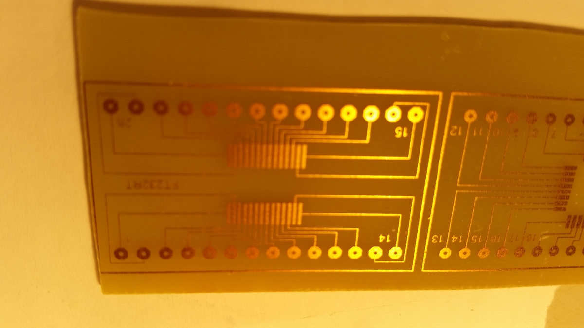

Das war nur ein rascher Test mit 0,1mm Bahnen, da einige Forentrolle
(Vögel, Falken) mich als Lügner denunziert haben, da ich bei meinem 1.
Thread keine entsprechenden "Beweisphotos" beigestellt habe.
Die Bahnen sind nicht porös, alles gemessen, alle Bahnen haben Kontakt.
Die Farbe ist noch vom Belichtungslack, den ich nicht abgewaschen habe.
Normalerweise kommt Zinn drüber, da ich Lötstoplack nicht mag.
Aber wie gesagt, nur ein Test, der nicht weiter verwendet wird.
Ohne Schutz sind 0,1mm Bahnen bald unansehnlich und neigen zum raschen
korrodieren. Auch sind 0,1mm Bahnen mechanisch instabil, man muss sehr
vorsichtig hantieren (keine scharfen Werkzeuge, Kratzer, etc)

von Ulli (Gast)
Das Problem bei diesem Thread ist:
Das Ganze ist absolut sinnfrei!
Auf keiner der bisher gezeigten Leiterplatten war eine so schmale
Leiterbahn notwendig.
Schlimmer ist jedoch, dass die von Ron gezeigten Bilder keine schönen
Leitebahnen zeigen. Liegt es jetzt an den unscharfen Bildern oder an den
Leiterbahnen?
Auch Uli (gast) tippt eher auf porös.
Wie breit die Leiterbahnen wirklich sind weiss auch keiner.
In meiner Ausbildung mussten wir für die Abschlussprüfung eine Platine
ätzen. Hätte diese so ausgesehen, dann wären wir aus leuter Scham
garnicht zur Prüfung angetreten.
Dieser Thread ist und bleibt sinnfrei.

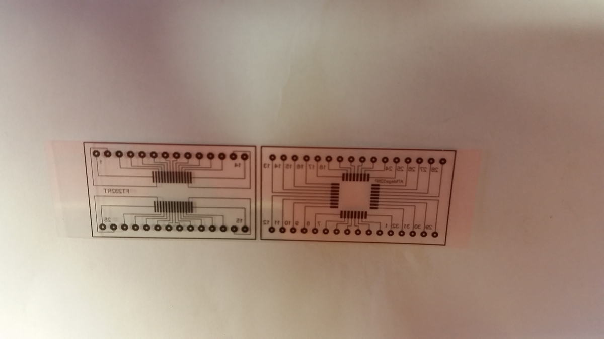

Ron Sellinger schrieb:
> @Ulli
Es braucht schon eine gute Optik, um so feine Leiterbahnen auch noch so
abzubilden, dass auch jemand der deine Platinen gerade nicht vor der
Nase hat (wir alle) sich ein schlüssiges Urteil bilden kann. Mit den
derzeitigen Bildern bleibt es nur ein erster Eindruck. So wird man nicht
wirklich für 0.1 mm Leiterbahnen werben können. Man kann ein bisschen
Tricksen, z.B. indem man versucht Aufnahmen durch eine Lupe zumachen.
Viel Licht und kleine Blende hilft auch immer für größere Schärfentiefe.
Auf Bild fertig-4.jpg lässt sich nicht mehr beurteilen, ob die
Leiterbahnen noch durchgängig sind. Aber ich weiß, dass kann täuschen.
Auch wenn es schwerfällt, ich würde anraten beim eigenen beim Thema zu
bleiben. Threads in denen der TE (Thread Ersteller) munter sich
Auseinandersetzungen über Postingverhalten mit anderen liefert sind
immer im besonderen Focus von Moderatoren. Und wenn diese die Faxen mal
satt haben (geht schnell) wird der Thread schneller als man denken kann
geschlossen. Das sollten Neulinge wissen und berücksichtigen, wenn einem
am Erhalt des eigenen Threads gelegen ist.

von Lutz H. (luhe)

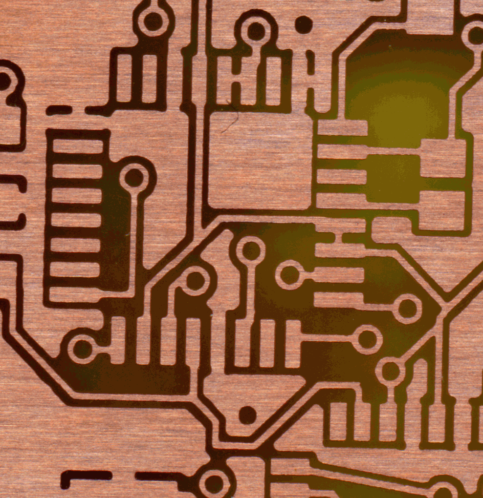

Eine Frage: Wie groß ist der Abstand von zwei Lötaugen,
im Bild sind das Pixel. Da könnte ich Abschätzen, wie breit die
Leiterbahnen sind.
@Lutz
Abstand: 2,54mm
Durchmesser 1,65mm, Bohrloch 0,5mm
von Ungläubiger (Gast)
Dann sind die abgebildeten Leiterbahnen ziemlich genau 0,2mm breit.
von Jost .. (jojocp)

von Axel S. (a-za-z0-9)
Aha. Und das soll als Begründung taugen, warum auf allen hochgeladenen
Bildern die Platine schief (also nicht parallel zur Kamera) liegt und
deswegen (wenn überhaupt) nur an einer Stelle scharf abgebildet ist?
Nochmal: du bist derjenige, der mit seinem tollen 0.1mm Prozeß herum
prollt. Also bist du auch derjenige, der das nachweisen muß. Und das
geht am besten mit einem scharfen Bild einer Platine.
Im Idealfall mit einem Maßstab auf dem Bild (Millimeterpapier, Lineal).
Und dann auch nicht mit einer einzigen Leiterbahn auf weiter Flur,
sondern mit einem Bündel 0.1mm Leiterbahnen mit 0.1mm Abstand
dazwischen. Dann kann jeder nachzählen, ob da wirklich 10 Leiterbahnen
zwischen zwei 2mm auseinander liegenden Markierungen sind.
An den Stellen deiner Bilder, die nicht total unscharf sind, sehen die
Leiterbahnn jedenfalls ausgefranst aus. Und auch eher wie 0.15 bis 0.2mm
breit.
von nullkommaeins (Gast)
> Und ja, Sie waren nicht mein Student
Jetzt fährt er die ganz großen Geschütze auf. Und ich dachte noch,
Lehrer oder Polizist..
> Welches Equipment würdest Du an meiner Stelle verbessern ?  Und Warum ?
> Vielleicht auch mit einer Prioritätsliste ?
> Ich sehe als dringlichste Schwachstelle den Drucker, würde den gerne mit
> einem 2400dpi Laserdrucker ersetzen..........
Ganz ehrlich? Erstmal einen Scanner anschaffen. Mit dessen Bildern
kannst du nicht nur Ungläubige überzeugen sondern auch die Platinen gut
kontrollieren, vor allem wenn es wirklich mal 0,1er Leiterbahnen werden.
Ich habe Scans angehängt von einer älteren Platine, gedruckt mit
Tintenstrahler Epson Stylus Photo 750, 1440 x 720 DPI. Die Leiterbahnen
sind fette 10 mil breit. Die Schrift auf der Bottom Seite ist ca. 1 mm
hoch, die Strichstärke ist da etwa 0,1 mm. Das könnten also auch
Leiterbahnen sein, aber die müssen ja irgendwo dran und oft auch
durchkontaktiert werden. Und schon hier bei 0,6/0,8 mm DuKos ist das
eine ziemliche Fummelei weil da kaum noch Fleisch zum Löten ist. Und das
jetzt noch Faktor 2-3 kleiner?
Also wenn mal irgendwo eine Engstelle ist und das nur mit kurzen 0,1er
Stücken zu lösen ist dann vielleicht, aber eine ganze Platine darauf zu
bauen und dann auch noch seine Küche dafür ausrüsten? Ich glaube das ist
jetzt mehr ein Ehrgeiz aus der Provokation von Falk.

von Detlef K. (adenin)
Hi Leute,
Das entwickelt sich ja ... naja.
Für Interessierte hier mal das entzerrte Bild von fertig-6.jpg.
Wie ich das gemacht hab steht im alten Thread.
Da wir hier nicht bei µC-CSI sind, ist die Quali natürlich nicht besser
als das Original, aber man kann gewisse Dinge mit Vorsicht(!) erahnen.
Ich endschultige mich mal im Vorraus für die knapp 3.6MB. Das war aber
nötig für 100Pixel/mm.
Hmm, 200k?
Da hat das Forum automatisch verkleinert. :(
2.Versuch

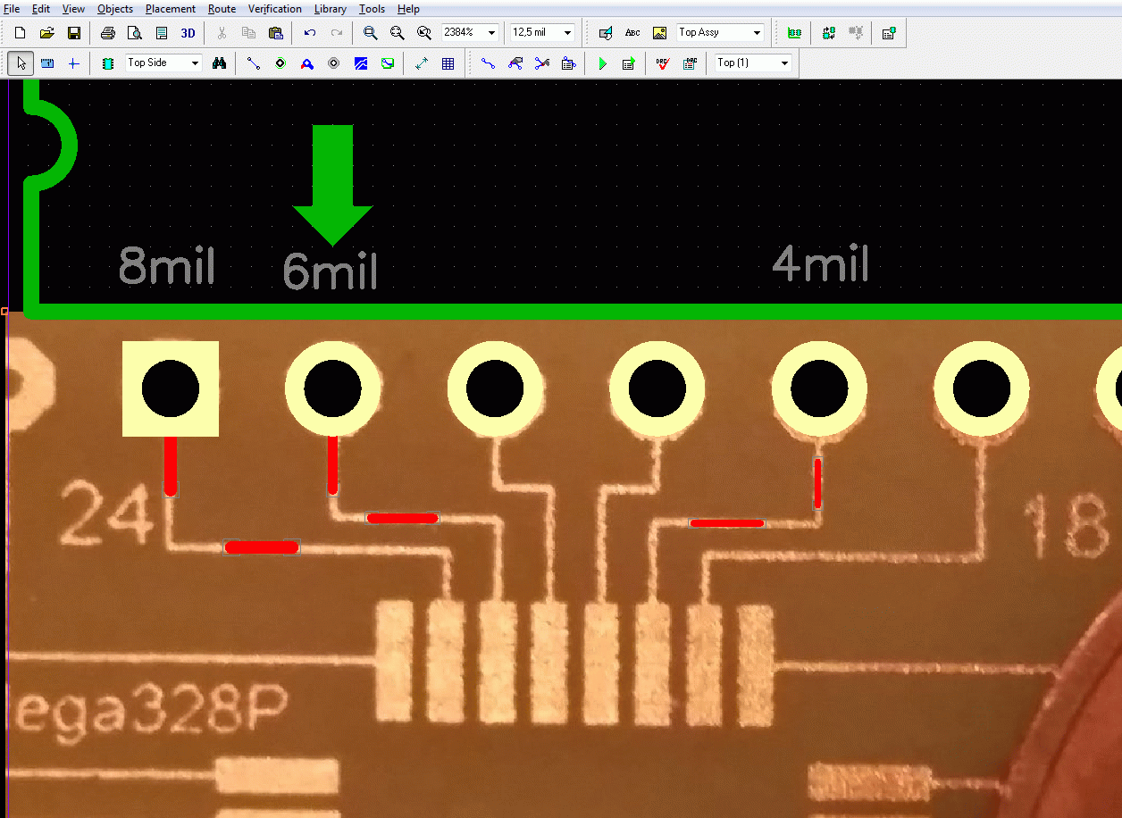

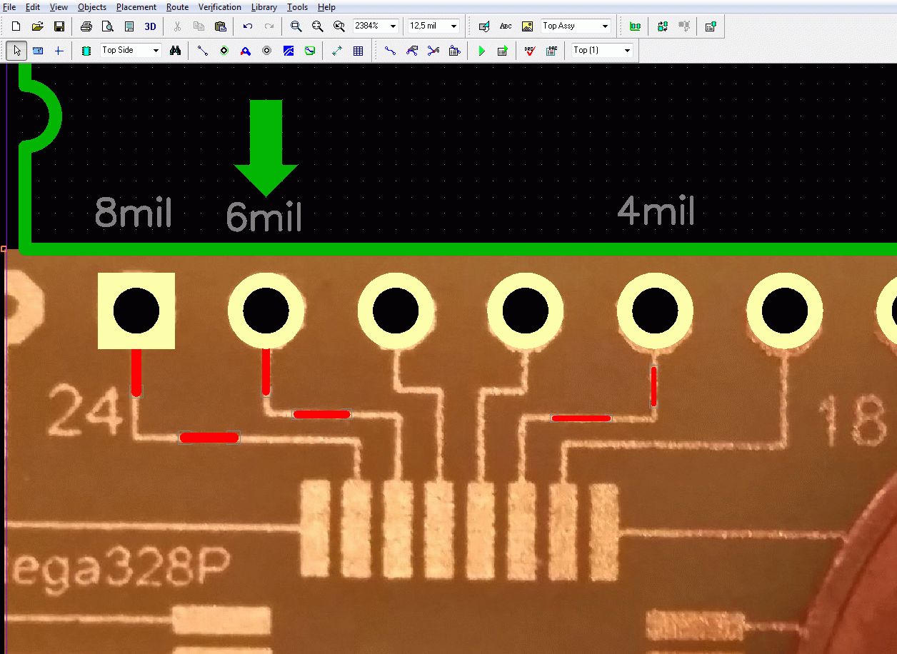

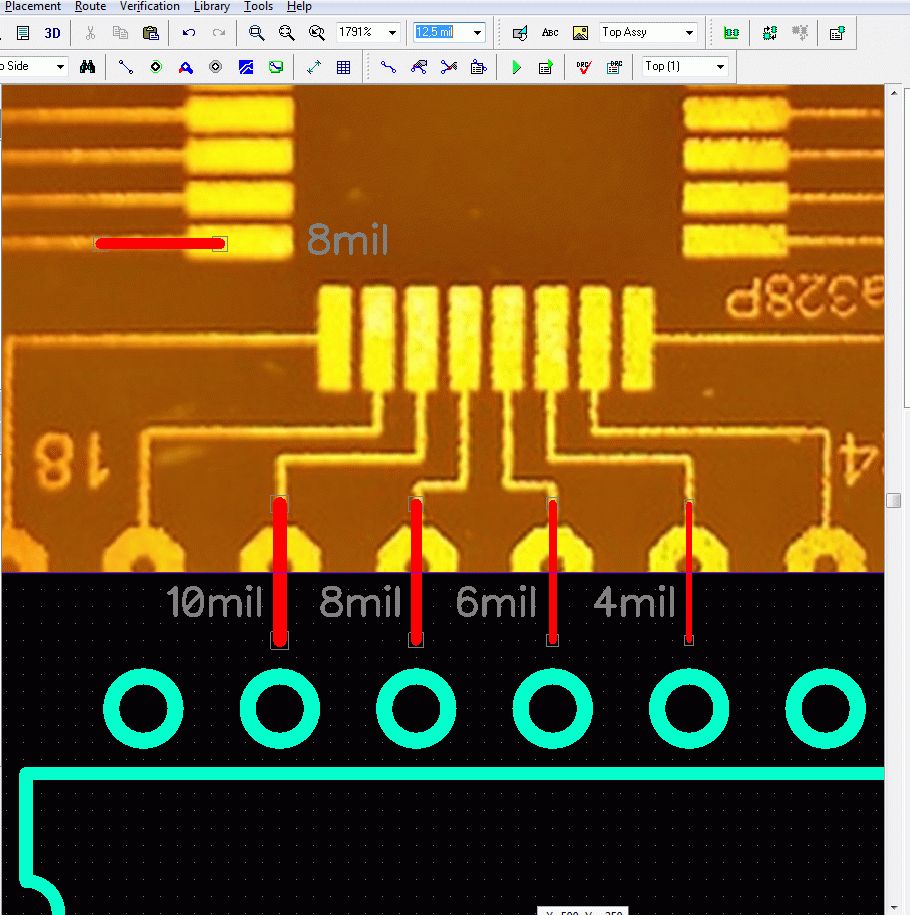

Ich hab mal das Bild von dir genommen, dann skaliert in Diptrace
importiert und einen DIP-Sockel daneben gesetzt mit verschiedenen
schmalen Leiterbahnen. Damit kann man ganz gut beurteilen, welche
Leiterbahnbreite in etwa real vorhanden sein müsste. Also weniger wie 8
mil scheinen es mir nicht zu sein.
prg schrieb:
> Also weniger wie 8
Jetzt schon zwei, die der gleichen Meinung sind. Also wo bleibt die
Gerberdatei?
prg schrieb:
> Also weniger wie 8
Blasphemie! Wenn Ron das sagt, dann sind das nullkomaeinsmillimeter!

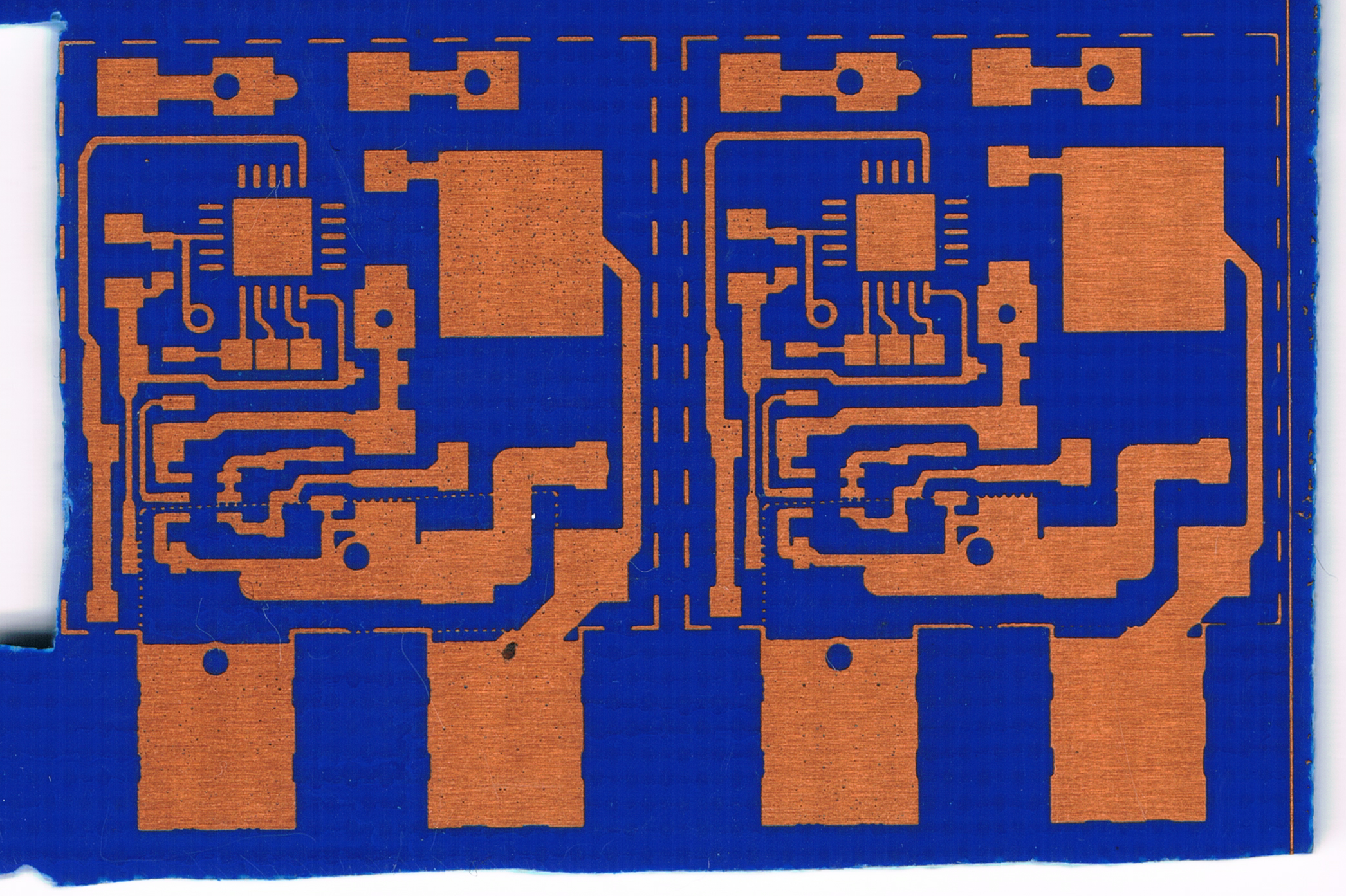

von michael_ (Gast)

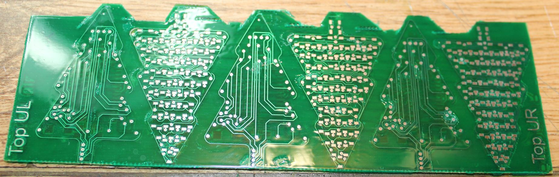

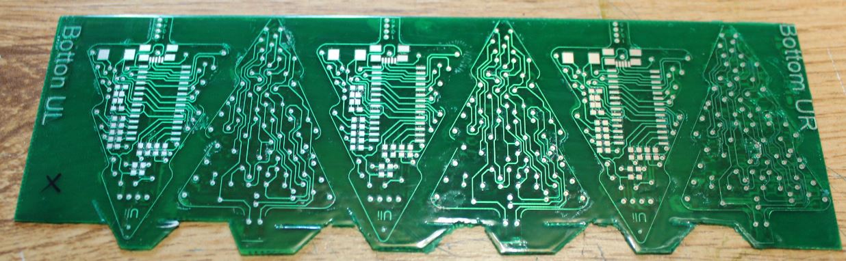

So, ich denke, wenn es nötig ist, kann ich das mit den 0,1mm.
Ich hab da eine alte Platine gefunden.
Der Rahmen um die LED-Streifen ist 0,15mm. Die Schrift sollte 0,2mm
sein.
Nicht gemessen, sondern aus dem alten Eagle-Projekt überprüft.
Dabei ist das nur eine Standard-Platine, wo nichts optimiert wurde.
Dazu ist der Ausschnitt aus der rechten obere Ecke einer Europlatine. In
der Mitte sind die Konturen noch schärfer.
Was ich da gerade sehe, bei 0,1mm sollte man das Basismaterial
aussuchen, da die Welligkeit der Oberfläche Probleme machen kann.
Die Eckdaten sind Bungard-Platine, Proma-Belichter, Epsondrucker (mit
300dpi), Original Epsontinte und -Folie.
Ich bin da sehr optimistisch mit den 0,1mm, aber wem nützt es?

Und übrigens, sehr clever einen Pinsel zum Entwickeln zu benutzen,
dessen Haare mit Alufassung versehen ist.

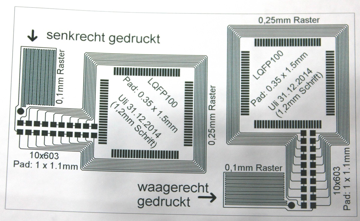

Heute habe ich mal zwei Leiterbahnen gemalt, der Film ist noch nicht
> nicht
> ganz trocken und so konnte ich ihn nicht zum knipsen auf die Druckseite
> legen,ich hoffe zum ausmessen reicht es. Morgen wird belichtet!
Sieht super gut aus.
Bei meinem Laser Samsung ML-1665 (1200x600 dpi) kommt da nur Matsch
raus.
Die senkrechten Leiterbahnen, nun da wird die horizontale Auflösung
schlechter als die vertikale Auflösung sein. Dieses Muster (Abstand mal
enger, mal weiter) ist typisch für Rundungsfehler, wenn die Auflösung an
die Grenzen geht und man ein regelmässiges Muster erzeugen will.

von Zuschauer (Gast)
prg schrieb:
> Detlef Kunz schrieb:
>> Hmm, 200k?
>> 2.Versuch

ich vielleicht nicht weil ich keinen Bock drauf habe hier mitzuspielen.
Aber andere haben inzwischen schon deutliche Argumente erzeugt, siehe
Beitrag Beitrag "Re: Platine mit 0,1mm Leiterbahn erstellen (2.Versuch)".
Mir scheint so als gäbe es zwischen dem Layoutprogramm und der
Leiterplatte ein gravierendes Prozessproblem.

Auf den Beitrag Beitrag "Re: Platine mit 0,1mm Leiterbahn erstellen (2.Versuch)"
bist Du noch nicht eingegangen und hast Deine Meinung dazu geäussert.
Passt der nicht so ganz zu Deinen Vorstellungen?

zu dem Beitrag Beitrag "Re: Platine mit 0,1mm Leiterbahn erstellen (2.Versuch)"
hast Du Dich aber immer noch nicht geäussert.
Da geht es um Deinen Prozess, 0,1 mm, schon vergessen?

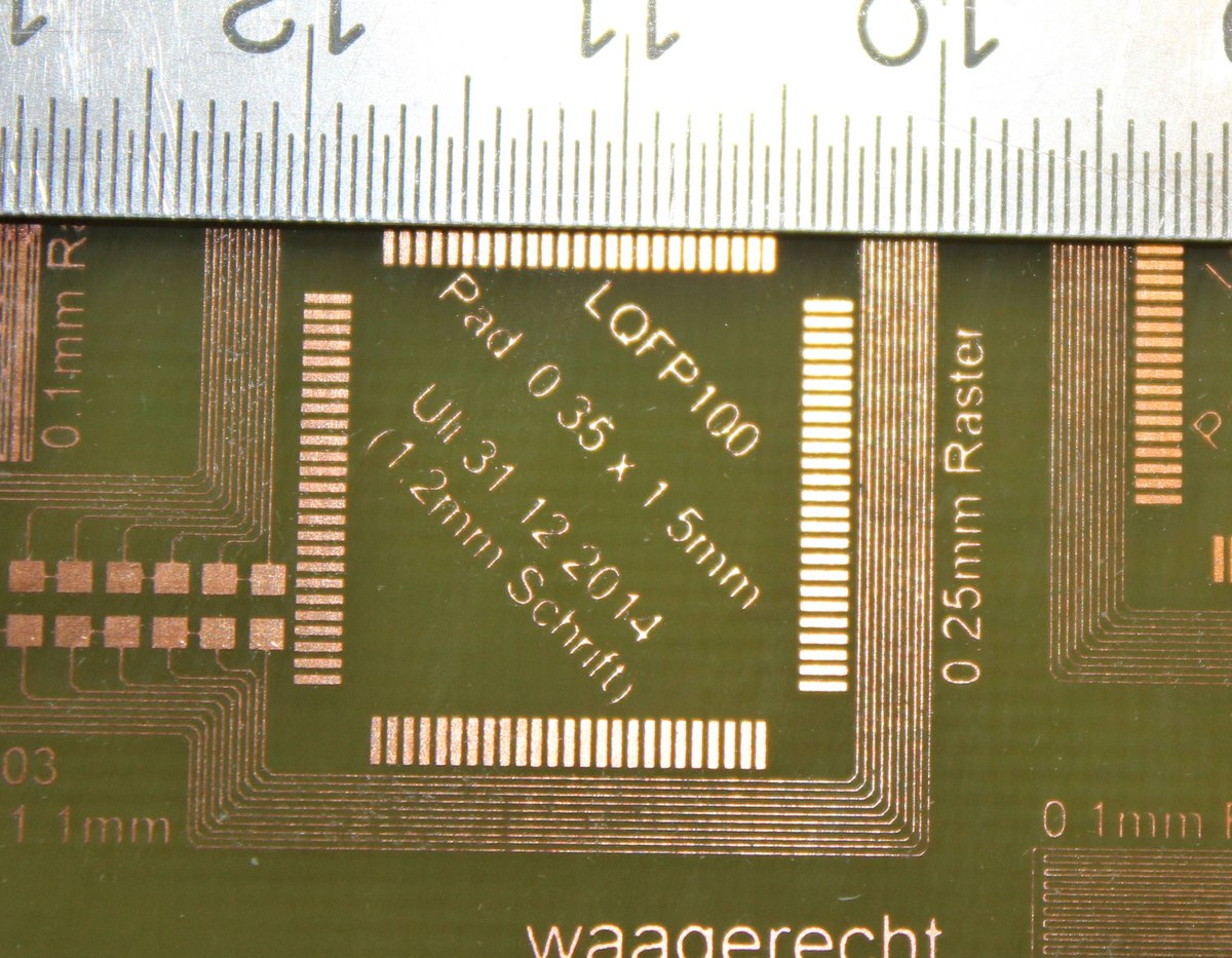

Du hast Photos, du hast eine Prozessbeschreibung, und etwas "scheint"
nicht OK zu sein, weil einer der Basher Gerüchte in die Welt setzte.
Gerüchte kommentiere ich nicht, aber wenn Du willst offeriere ich die,
zu mir zu kommen und wir wiederholen den ganzen Prozess gemeinsam.
Kost und Quartier geht auf deine Kappe, ich investiere 2 Stunden meiner
Zeit gratis.
Wann kommst Du ?

das soll ja wohl jetzt ein Witz sein, da hat sich jemand Arbeit (deine
Arbeit) gemacht (nicht ich) und aufgrund Deiner grottenschlechten Fotos
versucht herauszufinden was es mit Deinen 0,1 mm auf sich hat, mit dem
Ergebnis da kann was nicht stimmen.
Wenn Du hier schon so rumtönst dann solltest Du den Gegenbeweis
erbringen das Dein sogenannter Prozess auch das Ergebnis bringt was Du
versprichst.
Außer Deiner Aufregung über Vögel habe ich von Dir dazu noch nichts
substantielles gelesen.
Also bleib bei Deinem Thema und zeige glaubhafte und nachvollziehbare
Ergebnisse. Damit meine ich Maßstabgerechte scharfe Fotos und
Quelldaten.

So nebenbei, Maßstab ist auf einem der Bilder, wenn man die nur
anschaut, sieht man ein Lineal. Ein Lineal zeigt Distanzen an.......

Kleiner als 0,15 ist machbar.
Hab ein Photo gemacht, man kann ein 2 Cent Stück als Grössenvergleich
heranziehen , und die gezeigten PAds sind 0,55mm x 1,9mm.
Die Lichtverhältnisse am Photo kann ich nicht besser machen, aber das
Kupfer spiegelt recht lebhaft und das Zoom der Kamera ist am Limit.
Aber sie können sehen, kleiner als 0,15 ist machbar.
Ich habe auch dieses neue Bild von dir mal in Diptrace eingebunden.
Ich würde sagen deine LB sind hier nach Vermessung 6 mil. Das entspricht
rund 0.15 mm.
Das ist nicht schlecht, aber die Konturen sind dann auch schon etwas
ausgefranst. Das sieht man besonders deutlich auch an den Pads oder es
sind Bildartefakte.

von 0815 (Gast)
Evtl. könnte Ron uns mit diesem Test beeindrucken, dazu bräuchte es
weder eine gute Kamera, noch würden anschließende Beurteilungen
irgendeinen Sinn machen:
http://www.delorie.com/pcb/spirals/
Unten die 600dpi-Tests sind ideal, die verhindern Aliasing-Effekte, sind
aber z.B. bei 1,66 und 3,33mil DIE Herausforderung. Die geraden
mil-Tests kann man bei sämtlichen Druckern vergessen, es sei denn, man
hat einen mit 1000dpi (gibt's sowas?)
Solange zwischen den beiden Spiralen Isolation gegeben ist, und jede
Spirale Durchgang hat, ist das Ergebnis völlig indiskutabel. Denn die
Spiralen sind wahrlich lang genug, um Fehler zu detektieren.
Meinen Respekt hätte er bereits, wenn er diese Challenge in 5mil
schafft.
Nicht etwa, weil er schlechte Platinen macht, sondern weil man
spätestens ab dem Ausdruck sieht: dieser Test ist bei entsprechender
Auflösung EXTREM.

von Uli (Gast)
die Erste ist fertig jedoch habe ich es zu lange unbeobachtet in der
frisch angesetzten Säure gelassen.
Ich mache nachher noch eine!
Sie hat aber noch Durchgang!
von HWFreak (Gast)
Das sind ganz tolle Ergebnisse, die du erreicht hast.  GRATULATION!!
Werde das mal bei Zeiten testen, besonders das mit dem UV LED Belichter
beeindruckt mich. Hab darüber gelesen, aber es ist mir zu teuer einen zu
kaufen. Bau den jetzt mal selbst, ist ja keine Hexerei.
Vergiss die Kommentare, das ist meiner Meinung nach die selbe Person
hinter verschiedenen Aliases. Da will halt einer den Forumspolizisten
spielen. Passiert bei anderen Beiträgen auch immer wieder.
Gruss
Heinz
von HWFreak (Gast)
Weiss nicht, ob das Photo alles korrekt wiedergibt.
Ich sehe auf ser Spirale (rechts oben) noch Zusammenschlüsse der
Leiterbahnen, also fehlt da noch Ätzzeit, wogegen links unten die Ätzung
schon weiter fortgeschritten ist.
Ist das korrekt ?
Welche Ätzmischung bei welcher Temperatur verwendest Du ?
von Conny G. (conny_g)
Das ist doch schon nicht schlecht!
Was ist es für ein Drucker? Ich meine auch wieder diese Rundungen bei
der Pixelpositionierung zu sehen, manche der Leiterbahnen sind etwas
enger zusamemn.
von Uli (Gast)
Der Drucker ist ein Canon IP7250
Probleme beschrieb ich schon weiter oben.
Er mag die dünnen (0,1mm) Abstände nicht und so hat die Spule um den µC
einen Abstand von 0,25mm bekommen.
Wenn Ihr (weiter oben) die Filme anschaut seht Ihr das auch die
Belichtung nicht besser werden konnte!
Belichter:
hatte ich schon im Part 1 verlinkt, ist aber wirklich kein Hexenwerk und
sehr effektiv!
Ätzen:
bei ca.50-60°C mit Doppel-Luftblubberpumpe in einer Isel Küvette
2Liter dest. Wasser auf 600g Natriumpersulfat
Die Brühe war sehr frisch und es ging blitzeschnelle (<10min.)
Ich kam zu spät und nach 15 Minuten habe ich sie erst rausgenommen.
Ich mache aber noch nachher eine Neue und bleibe dabei stehen!
von 0815 (Gast)
Die druckt der schon noch recht sauber, aber ein z.B 1200dpi-Drucker tut
sich immer schwer mit 0,1mm oder so. Die Abstände müssten beispielsweise
1,666mil haben, damit sie zum Druckkopf passen.

von Axel R. (Gast)
Jetzt lade ich mal mein Wackelbild hoch. Das ist schon nicht einfach.
man braucht ORDENTLICH Licht. Beim Eierphone kann man kurz auf den
Schirm tippen, um die "richtige Stelle" zu fokusieren.
Ich will jetzt niemadem erklären, wie er sein Eierphone zu bedienen hat.
Wenn man den Finger aber drauflässt, statt nur kurz zu tippen, wird der
Focus und die Belichtung gesperrt. Jetzt kann man hergehen und mit dem
Finger nach oben schieben, um alles etwas aufzuhellen.
Nochwas gaanz wichtiges, mir gerade passiert =:0  =:0
Um den Ausschnitt zu verschieben, nicht am Schirm tatschen - man muss
den ganzen Arm MIT TELEFON etwas nach rechts oder links bewegen :))
Jetzt kann auch etwas weiter weg- oder rangehen, dann haut das mit der
scharfen Stelle im Bild gut hin. Meist hat man ja den Schreibtisch
dahinter oder den Flusenfussel davor scharf. Aber nicht das, was man
haben will.
Ich habe das Layout auch nochmal auf meinen MuFuDru gelegt.
Viele Grüße
Axelr.
Achso: das passt als KFZ Sicherungsersatz in die Steckfassung einer
solchen. Drauf sitzt ein MLF-Tiny, ein Mosfet Treiber und ein P-KanalFet
um die Scheinwerfer langsam hochzufahren. Das nur am Rand.
Ist ein Prototyp - haut noch nicht so richtig hin, lag im Schubfach und
bot sich hier an.
Cool, man kann die Kupferdicke erkennen. :)

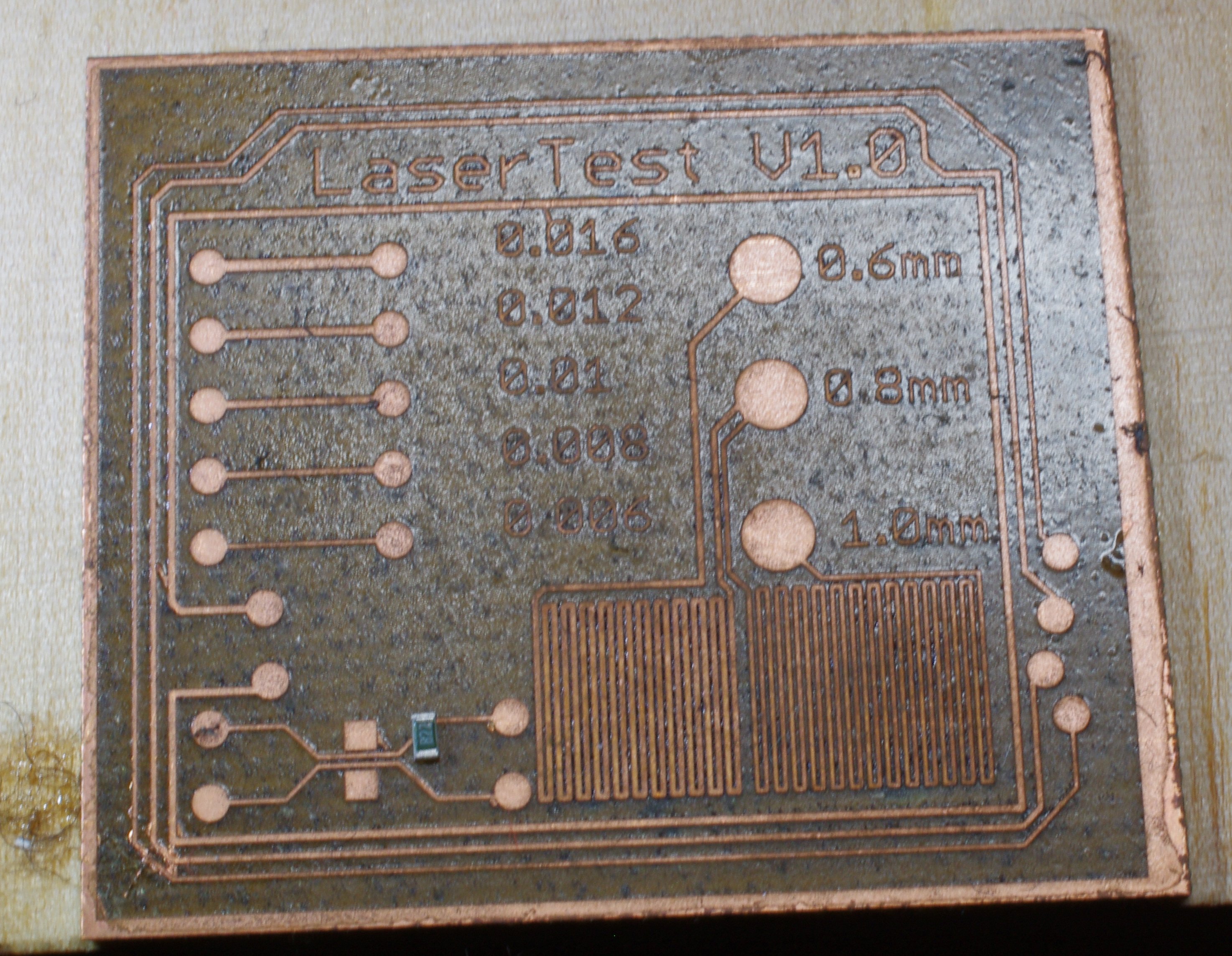

von Olaf (Gast)
Also ich finde es ja ganz interessant das man versucht die Grenzen
seiner Moeglichkeiten herausfinden. Wer darauf mit einem 'braucht man ja
sowieso nicht' reagiert ist einfach nur ein Depp. Mit solchen Leuten
wuerde die Menschheit vermutlich noch in einer Hoehle sitzen und haette
Angst vor dem Feuer.
Ich finde es in der Praxis auch ganz interessant wenn man weiss das man
zwei Leiterbahnen zwischen den Anschlusspads eines 0603er verlegen kann.
Aber ich weiss, unsere Grossvaeter haben schon Schaltungen mit dem OC71
gebaut, wofuer braucht man also heute Controller mit Millionen von
Transistoren. :-)
Das Bild im Anhang zeigt zum Vergleich mal was mit einem Laser machbar
ist. Als Groessenvergleich hab ich mal einen 0603er drauf gelegt.
Die Platine liegt aber schon ein paar Monate rum, deshalb ist das Kupfer
etwas angelaufen.
Olaf

von Peter ⛄ W. (Firma: Huddel und Brassel Ltd.) (jaffel) Benutzerseite
@Olaf (Gast)
Das ist ja schon fast erschreckend sauber. Einige andrere Platinen hier
auch.
Wie genau hast Du das gemacht ? Welche Geräte genau hast Du benutzt ?
Bei mir ist schon bei 0,4mm ende und auch die sind dann nicht wirklich
schön.

100um Strukturen ist?
von Dieter F. (Gast)
Technologe schrieb:
> Was ich meine ist, wie breit der Fotolack nach dem Belichten für die
Gute Frage, das hängt vom Drucker und der Druckdatei ab. Siehe
http://www.mikrocontroller.net/attachment/75846/Linienmatrix.pdf
von Axel R. (Gast)
Gedruckt habe ich das suf Folie "JETPAINT 22047 FOLIE 300 matt" von
Rhein-Main-Papier. EAN 4022089220472
Drucker war ein HP Photosmart 7260.
Belichtet auf einem selbstgebastelten UV-LED-Belichter.
Platinenmaterial mit Fotolack muss noch von Conrad sein. Blaues. Das
Kupfer wirkt fast golden auf dem Untergrund. Komisches Material. kein
FR4, glaube ich...
Gedruckt aus Eagle heraus, einfach so. Einstellung schwarz gefüllt, am
Drucker auf Folie und Foto. Spiegelbild und dann mit der Druckseite auf
die Schicht gelegt. Die dünne gepunktete Linie ist ein nichtbrechnetes
Polygon mit Strichstärke null(Eagle) gepunktet. hatte ich vergessen,
berechnen zu lassen...
JA - meine Lieblingsserie ist bereits seit einer Stunde vorbei.
Entschuldigung, das ich nicht eher Zeit fand, hier zu posten...
rolleyes
Axelr.

von F. F. (foldi)
Philipp K. schrieb:
> und belichte das ganze mit einem Nagelhärter
> für 12€..
Also auch ein "Tussibelichter"! Funktionieren doch gut diese Teile.
Guck mal rein, da ist bestimmt auch ein NE555 drin. Dann kannst du
relativ einfach ein Poti einbauen und die Belichtungszeit variabel
einstellen.

von Uli (Gast)
Wie Ron es schon schreibt, versuche auch mal mit Deinem Belichter
doppelseitige PCBs zu machen.
Oben mein heutiges Tagwerk, die Tanne ist nur 5cm hoch und hat auch
keine 0,1mm Bahnen jedoch ist sie absolut deckungsgleich.
OK, der das mit Lötstopp hab ich noch nicht so drauf aber ich hab auch
schon Schlechtere gemacht.
Morgen noch bohren und dann darf ich endlich den Lötkolben anschmeißen
und u.a. 56LEDs bestücken.
>> für 12€..
> einstellen.
Die wie di sagst "Tussibelichter" haben in der Regel ein-2 UV-LEDs
eingebaut. Daher von der Technik ähnlich, von der Grösse, Kapazität und
Handhabung vielleicht nicht geeignet.
Ich würde für keine PCBs (so bis ca. 3x3cm) keine Bedenken haben, dass
es nicht funktioniert.
Wenn ich aber 12EUR investiere (und keine "Tussi" zuhause habe, die den
Nagelhärter zweckdienlich verwendet) investiere ich 50 EURO und hab was
mehr brauchbares (kann man für "Elafantenfingernägel" auch verwenden,
falls du sowas im Kühlschrank hast....)

Diese "Tussibelichter" sind UV-Belichter und haben genau die richtige
Wellenlänge.
Das hier ist gemeint:
Beitrag "Tussi Belichter"
Schaut gut professionell aus. Was will man mehr ?
Gratulation!
Wie dünn hast du jetzt die Leiterbahnen hingezaubert ?
Ihr solltet euch mal einigen. Eine 0,1mm Leiterbahn und ein 0,1mm Layout
sind zwei verschiedene paar Schuh.
Eine 0,1mm Leiterbahn bekommt man evtl. sogar noch mit Toner - transfer
hin, weiss ich nicht, ich kann es nicht. Ein Layout wie oben irgendwo
vorgeschlagen wurde, also 0,1mm Leiterbahn und dazwischen 0,1mm Platz,
eben diese Testspirale sehe ICH als Bastler als Unsinnig und quasi nicht
machbar an.
Oeffnet doch nur mal das PDF dazu. Selbst auf dem Bildschirm sehe ich da
auf 100% nur noch einen schwarzen Fleck.
Vielleicht sollte man erst mal klarstellen wozu man diese 0.1mm
ueberhaupt braucht.
Das es geht ist ja nun keine Frage mehr, Beweise gibt es genug. Auch
wenn die Fotos angeblich fake sind oder so schlecht das man sie nicht
deuten kann. Ich glaube ihm. Aber das sind ben nur einzelne Leiterbahnen
die von Pad zu Pad gehen. Das hat mit Platinenfertigung nicht viel zu
tun.
@ron
Irgendwo hier im Thread hat jemand einen Link gepostet in dem eine echte
0.1mm Spirale in allen moeglichen Formen zur Verfuegung steht.
Aetze die mal und dann unterhalten wir uns weiter.
Eine simple 0,1mm Leiterbahn bekomme ich auch mit einem Tuschestift
locker hin. Und das ist noch relativ dick.
Du solltest Dir ueberlegen WOFUER man diese 0.1mm einsetzen will, ich
habe da keine wirkliche Idee bzw. sehe ich einen Nutzen.
Das es geht hast Du ja bewiesen, aber eben NUR als einzelene Leiterbahn.
Aber auch "nur" als einzelne Leiterbahn ist das schon nicht uebel. ICH
kann das nicht, mal eben so und ich aetze seit guten 40 Jahren.
Nachtag an alle
Diese Nagelfertigmacher sind ganz nett, wenn man die noetige Kohle nicht
hat. Die haben aber einen entscheidenen Nachteil. Sie belichten in allen
Richtungen, also auch von der Seite. Wenn der Film also relativ dick
ist, was ja bei den Folien nun mal so ist, wird auch von der Seite
belichtet. Das taugt fuer Dip, aber ist ganz sicher nix gescheites.
Fuer 3.- mehr gibt es gebrauchte Gesichtsbraeuner, die taugen um einiges
mehr !

von Fred (Gast)
Die Tanne oben hat 0,2mm Bahnen und wurde mit Folie und Tinte gemacht!

Ron z.B. würde bei diesem Test auffallen, daß seine 0,1mm Bahnen eben
nicht nur 0,1mm breit gedruckt werden. Natürlich bei weitem nicht nur
ihm...
Da die Leiterbahnlänge je Auflösungsstufe auch noch stark zunimmt,
spielt z.B. der, der 3,33mil schafft, in einer ganz anderen Liga als
der, der 5mil schafft, usw.. 1,6mil ist bereits extrem, voraussichtlich
nur was für echte Profis beim Belichten, nebst Film.
Vielleicht sollte man mal einen entsprechenden Thread starten, bei dem
es ausschließlich um diese Spiralen als Test geht? Da würden einige hier
aus allen Wolken fallen, was ihre tatsächlich erreichbare Auflösung
anbetrifft...
Schmal, das sind die Leiterbahnen. Wie geschrieben kritzel ich die mit
nem popeligen Rotring auf Folie, DAS ist nicht das Problem.
Genau das schein aber hier das Missverstaendnis zu sein. Ene 0.1mm
Leiterbahn kann man durchaus hin bekommen. Wuerde ich mir zutrauen, wenn
dann Verzinnung drueber kommt.
ABER Aetzt doch mal 0,1mm mit einem Abstand von ebenfalls 0,1mm.
Meinetwegen geht bis 0,4 rauf, was ich nur sehr schwer hin bekomme, DANN
erweise ich euch meinen ehrlichen Respekt.
0,1mm ist mit Folie NICHT machbar. Da wette ich meine Lottozahlen fuer
Samstag drauf.
Selbst ein professioneler Hersteller wird bei den Maßen in Deckung
gehen.
Ich haenge das Layout mal an.. Testet es, ich behaupte das es mit Film
NICHT geht.
Peter W. schrieb:
> Wenn man eine Tintenstrahler mit den richtigen Patronen und der original
> Folie nimmt klappt das bis 0.4 bei mir einwandfrei.
> Alles darueber geht meiner Meinung nach nur noch per Laser. Und auch das
> ist ein ziemicher Akt.
> Wie gesagt, eine 0,1mm Leiterbahn und ein 0,1mm Layout ist nicht
> vergleichbar.
Wieso ist eine 0,1mm Leiterbahn und ein 0,1mm Layout nicht vergleichbar
Natürlich brauche ich ein 0,1mm Layout, um letztendlich eine 0,1mm
Leiterbahn zu erzielen.
Meine Demos hier mit 0,1mm wurden mit einem Officejet 6100 gemacht,
zusammen mit Avery Overheadfolie (für Inkjet). Einstellung: 1200dpi.
Also kann man es herstellen, auch wenn Sie gegenteiliger Meinung sind.

> muss ich dazu glaube ich nicht sagen.
Ich weiß zwar nicht, wer mit wem wettet, das man die Spirale machen kann
oder nicht, jedenfalls ist die Spirale nicht trivial.
Die Spirale insgesamt ist relativ groß, hab es nicht gemessen, aber
schätze so 10x12cm.
Um nun 0,1mm Leiterbahnen und Abstände zu produzieren, darf auf dieser
Gesamtfläche kein einziger Fehler in der Schablone oder dem Photolack
sein.
Wenn ich mir die Folienqualität betrachte, kann es vielleicht
ausgesuchte Folien geben, die absolut fehlerfrei auf so einer großen
Fläche sind.
Jedenfalls bin ich sicher, man benötigt einige Versuche.
Weiters muss der Drucker für sagen wir mal 3-5 Minuten (inkjet) so
arbeiten, dass kein Fehler der Tintenverteilung auftritt, und
mechanische Ungenauigkeiten nicht vorkommen. Bei Laser darf die
Tonereinheit keine einzige Macke haben.
Die Wahrscheinlichkeit ist gering, man braucht sicher mehrere Versuche
Das Belichten an sich sollte kein Problem sein, jedoch wird das Ätzen
eine echte Herausforderung, da die Ätzung sehr gleichmäßig erfolgen
muss.
So nebenbei, nicht die 0,1mm Leiterbahnätzung ist eine Challange, mehr
wichtig ist der 0,1mm Abstand. Jede Kupferverunreinigung kann hier
Probleme machen.
Nicht zu Unrecht würde keine professionelle Firma die 0,1mm Spirale ohne
speziellen Aufpreis machen. Es ist keine FRage der Genauigkeit des
Arbeitens, sondern auch eine Materialfrage, die oft nicht mehr im
Ermessen des Produzenten liegt.
Die Spirale ist ein nettes Beispiel, wo man rasch an die Grenzen der
Machbarkeit kommt, als "Bastler" als auch als Professioniert.
Aber wozu eigentlich diese ganze Diskussion mit der Spirale ?
Ich kenne weder professionelle noch amateurhafte Anwendungen, wo die
Spirale in 0,1mm vorkommt.
Ich kenne aber viele Bastleranwendungen, wo man so 0,2 oder 0,3,
vielleicht auch mal 0,1mm Leiterbahnen benötigt, um ein eventuelles
Designdilemma zu lösen.
Wenn ich da in der Lage bin, sagen wir mal in Summe 20-30cm mit 0,1mm
oder mit 0,2mm Leiterbreite Bahnen zu designen, und die gut (und nicht
"hoffentlich und vielleicht, probieren wir es halt...") auf einem PCB zu
erzeugen, ist das optimal für den Amateur.
Der Amateur soll aber sicher sein, das im Falle des Falles er es kann!
Ich werde daher weder die Spirale selbst produzieren, noch andere dazu
animieren, es zu tun. Es ist einfach nicht relevant!
