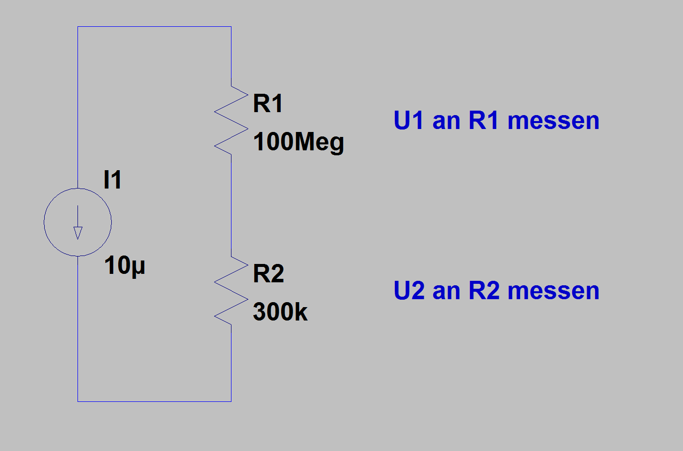

Der Hintergund ist, dass ich Spannungsteiler vermessen möchte. Die Idee
war nun einen 24bit ADC zu verwenden und dann den Teiler sowie den ADC
mit derselben Referenz zu versorgen. Damit fällt die Referenz ja heraus.
Ist es dann wirklich möglich den Teiler im einstelligen ppm Bereich zu
bestimmen?
Selbst Rauschen kann man ja sehr klein Mitteln. Ich sehe momentan dann
nur noch Offsetfehler durch den Buffer vor dem ADC (die Teiler sind sehr
hochohmig). Aber auch das lässt sich ja bestimmen, wenn man den einen R
entfernt und den anderen nahe 0 macht.
Macht man da einen Denkfehler?

von thomas s (Gast)
Klar kannst du den Teiler bei 10 V mit einem supertollen ADC ausmessen.
Aber das Teilerverhältnis bei 10 V wird sich vom Teilerverhältnis bei 3
kV schon unterscheiden, da der hochohmige Widerstand im Teiler einen TK
hat und eine Spannungsabhängigkeit, abgesehen davon reagiert die ganze
Geschichte auf Luftfeuchte. Damit wird es wohl kaum nötig werden, auf
besser als ca. 50...100 ppm zu messen, das peile ich mal so über den
Daumen.
Beste Erfahrungen beim Ausmessen von Teilern habe ich mit
Konstantstromquellen gemacht. Strom einprägen und den Spannungsabfall
mit dem DMM messen (Innenwiderstand 10G beachten). Im vorliegenden Fall
wäre eine möglichst hohe Bürdenspannung vorteilhaft, um nahe am späteren
Einsatzpunkt zu messen. Da du ja 3 kV Spannungsquellen hast, kannst du
vielleicht eine 10 µA / 1 kV Konstantstromquelle draus ableiten.
Nehmen wir mal an, du misst bei 1000 V und bei 10 V, da kommst du mit
dem HP auf ca. 70 ppm hin. Passt ungefähr für die Teilerqualität.
> mit dem DMM messen
Für diese Messung über den Strom müsste ich doch aber erstmal eine sehr
gute Stromquelle bauen, die dann auch wirklich 10,0xxxµA liefert und
außerdem Messe ich damit dann doch nur den unteren Widerstand durch den
ja auch dieser Strom fließt unabhängig vom oberen? Mich interessiert der
Widerstandswert ja eigentlich gar nicht, sondern nur das
Teilerverhältnis. Wahrscheinlich habe ich einfach nicht verstanden was
genau du gemeint hast :)

Die Stromstärke muss nicht exakt sein, es reicht, wenn die Stromquelle
kurzzeitstabil ist.
von thomas s (Gast)
Nachtrag: Mit einer Spannungsquelle geht das natürlich auch, aber mit
Stromquelle isses einfach schöner. :-)
Du kannst mit kV hoffentlich umgehen? Sonst lass das lieber sein.
> kurzzeitstabil ist.
Kann ich bei so einer Anordnung dann nicht auch gleich die eingespeiste
Spannung und den Teilerabgriff messen? Hat es einen Vorteil die Spannung
über dem oberen Widerstand zu messen?
Das Problem ist ein wenig, dass ich den Absolutwerten meiner Multimeter
nur in den Bereichen bis 100V traue. Ich hatte mal die Gelegenheit mir
ein 3458A zu leihen. Damals hatte ich allerdings nur eine 100V Quelle
und konnte somit nur die Bereiche bis 100V "kalibrieren".
