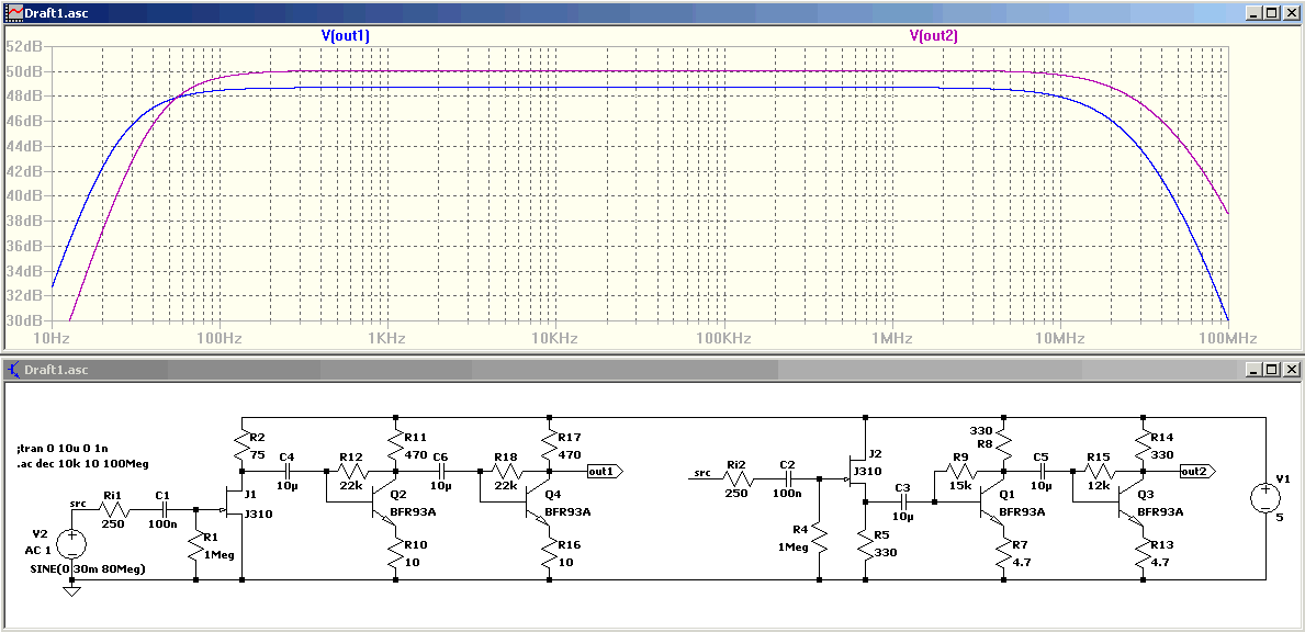

von B e r n d W. (smiley46)
Die Schaltung empfinde ich als suboptimal. Falls der J310 sowieso nicht
verstärkt, sondern mit 3dB dämpft, kann man ihn auch gleich in
Drain-Schaltung betreiben. Damit wird auch der Frequenzgang etwas
besser.
Gruß, Bernd
von Sigi S. (sermon)
Hallo Bernd.
das ist sehr beeindruckend.
Und danke das Du dir die Mühe gemacht hast das einzugeben.
Ich habe dazu einige Fragen.
1) Ich denke das ist ein Spice Modell?
2) Habe ich auch die Möglichkeit das einmal auszuprobieren, oder
benötigt man dafür SW Lizenzen.
3) Ist das nur eine "Richtschnur" oder kann man sich darauf verlassen,
dass es in der realen Welt auch so funktioniert?

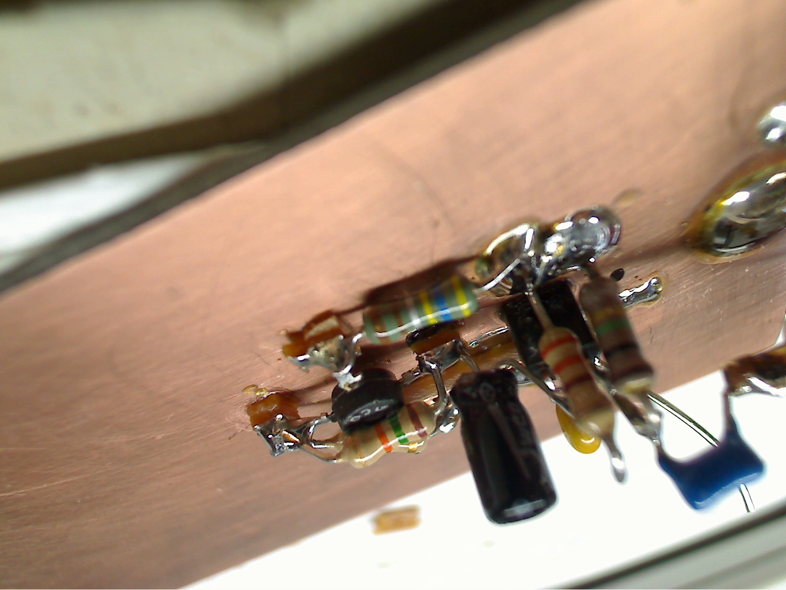

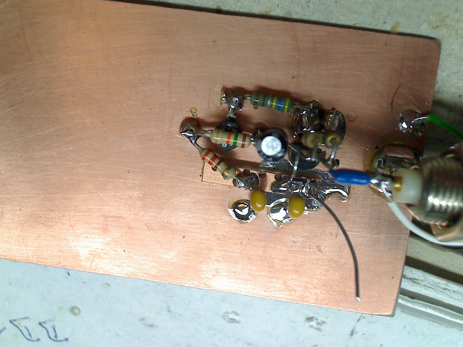

Da ich noch keinen J310 habe, baute ich auch folgende HF Vorverstärker
Schaltung auf:
http://www.amateurfunkbasteln.de/blackforestcounter/counter.html
Leider auch mit unbefriedigendem Ergebnis. Ich habe das nach Monte Carlo
Prinzip auf einer doppelseitigen CU Platine aufgebaut mit Stützpunkten,
kurzen Masseverbindungen etc.
Hallo Sigi
LTspice Simulation
Das sollte so funktionieren, es empfiehlt sich aber, die beiden Potis
vorzusehen und am Ende durch Festwiderstände zu ersetzen. Das
Ausgangssignal muss die beiden Schaltschwellen des nachfolgenden
Schmitt-Triggers über bzw unterschreiten, weshalb der Ruhezustand des
letzten Transistors bei der halben Betriebsspannung liegen sollte.
> HF Vorverstärker Schaltung auf:
> http://www.amateurfunkbasteln.de/blackforestcounte...
Der Q2 dieser Schaltung wirds nicht lange machen, denn dessen Basis
bricht bei -2,5 Volt durch. Da gehört eine Schutzdiode rein. JFets sind
da etwas robuster, die halten ca 20V am Gate aus. Da lohnt sich ein
Blick ins Datenblatt.
Bau lieber die andere Schaltung nach. Bei der Drain-Schaltung kann man
auch einen BF245C verwenden, lediglich die Verstärkung geht um 3dB
zurück.
Freundliche Grüße,
Bernd

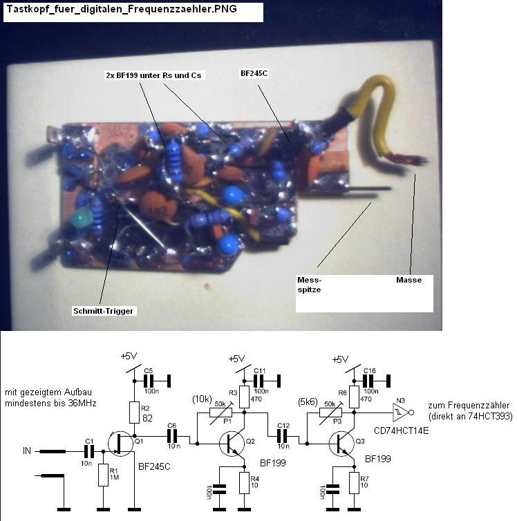

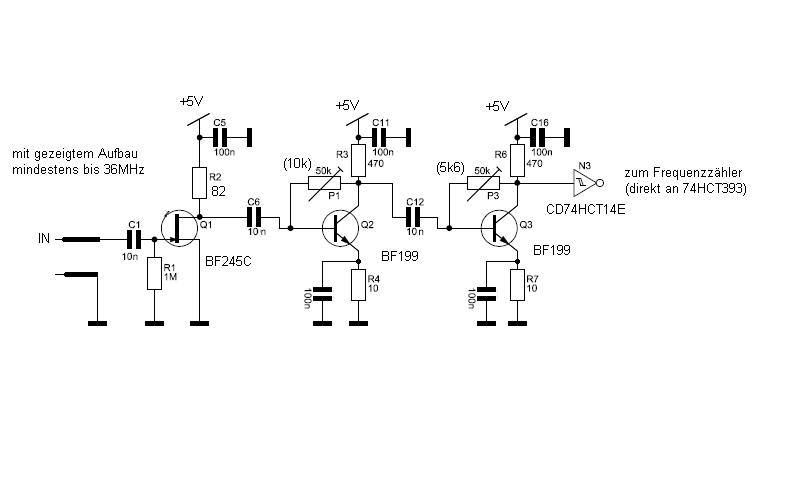

von Cristi P. (nico_2010)
Sigi Selm schrieb:
> Hallo,
> als j310 Ersatz scheint er in diesem HF Vorverstärker völlig überfordert
> http://www.liebl-net.de/hard/frequ_counter/frequency_counter.pdf
> Der BF dämpft sogar das Eingangssignal.
> Am Drain erscheint nur Schrott.
> Gibt es hier HF taugliche Amateurfunker die mir einen Tipp geben können
> Danke
Hello, please change BFR90 with SMD type BFR92 and not BFR93 . Usually,
BFR93 tends to oscillate.
Best regards
LE: This is what I use for front-end.

Ich habe genau diese Eingangsstufe vor ein paar Monaten aufgebaut mit
einem BF245C und dahinter 2x BF199 - funktioniert bis 50_MHz problemlos
(mehr konnte ich nicht ausprobieren, weil mein f-Zähler nur bis 50MHz
geht).
Hast du denn den Eingangsteil kapazitätsarm aufgebaut?

von PeterPolz (Gast)
Hallo Sermon,
ich habe den Schaltplan hier
bis hinter den 74AC14 aufgebaut, das Signal wird also direkt am Ausgang
des Schmitt-Triggers abgegriffen und zum Counter (mit Binärteiler in der
eingangsstufe) geleitet.
Als Messgenerator habe ich ein handelsübliches AD9851-Modul verwendet
(nach meinem Wissen ein Ausgangswiderstand von 200 Ohm und 1Vss).
Damit habe ich ein 50-MHz-Signal generiert und dann die beiden Trimmer
an den Transistoren so eingestellt, dass die 50 MHz sicher richtig
gemessen wurden. Danach die Widerstandswerte von den Trimmern ermittelt
und durch Festwiderstände ersetzt.
Bei niedrigeren Frequenzen kann man auch sehr viel kleinere Pegel als
1Vss messen.
Das Hauptproblem ist, dass der ausgangswiderstand der HF-Quelle mit der
Eingangskapazität des FETs einen Tiefpass bildet - ab einer bestimmten
Frequenz hilft es dann nichts mehr, dass der FET-Eingang ansonsten
hochohmig ist.
Die beiden BF199 laufen bei mir ohne Ferritperlen o.ä. - einen sehr
schwingfreudigen BF199 habe ich allerdings am Anfang direkt
ausgetauscht, weil der mit nichts zu bremsen war.
Man könnte sagen, die verwendeten Ts sind auf "schwingfaulheit"
selektiert.
Schau mal hier:
Beitrag "Re: Analogen Oszillator mit digitalem Frequenzzähler messen"
im Prinzip habe ich es wie da beschrieben nachgebaut.
Nur R1, P2, P3 weichen bei mir leicht ab, weil ich es auf die 50 MHz
optimiert habe.
Abschließend muss man wohl sagen, dass der J310 die bessere Wahl gewesen
wäre, weil er eine viel größere Steilheit besitzt - hatte zu der Zeit
allerdings keinen vorrätig.
hier mein Aufbau mit Foto
PeterPolz schrieb:
> Oder meintest du die Emitter (die Anschlüsse mit den Pfeilen)?
Natürlich nicht, ich weiß schon was die Pfeile bedeuten;-)
Direkt von den + Anschlüssen der Kollektorwiderstände geht je ein 100nF
nach Masse.
Anbei mal zwei Bilder, denke schon das ist "HF-fest".
Übrigens jetzt mit einem J310, der kam heute aus der Bucht..
Die zweite Stufe mit einem BFR90 (unter dem 15k Ohm).
Das ist übrigen ein Neuaufbau, ich dengele mal die 3. Stufe dran und
berichte.
Danke
Wollte nur noch mal zur Sicherheit nachfragen.
Der Aufbau sieht auf jeden Fall gut aus!
> berichte.
Hatte es zuerst auch mit einer BiPo-Verstärkerstufe probiert und meine
mich zu erinnern, dass damit kurz über 20MHz Schluss war.
Willst du den Schmitt-Trigger ganz weglassen?
Ja, berichte mal!

Hallo Bernd W,
Kann Spice auch eine Darstellung der Verstärkung in Abhängigkeit von
Amplitude und Frequenz des Eingangssignals darstellen?
Hättest Du Lust und Zeit dazu?
Die Schaltungen verhalten sich mit deinen Werten aus dem Spice Modell
erstaunlich genau nach dem Modell.
Bei 20 MHz muss ich aber schon mindestens 100 mV Signalstärke haben um
am Ausgang ein sauberes Signal zu erhalten, sonst flattert schon die
erste Stufe mit dem BFR92A ( Vishay).
Hab den BFR 93 nicht parat.
Danke
Hallo Sigi
Das kann natürlich auch an der Signalquellen-Impedanz liegen. Die sollte
bei 20 MHz nicht größer als 1000 Ohm betragen. Ein abgeschirmtes Kabel
am Eingang stellt auch eine Last für das Messobjekt dar, deshalb ist es
oft besser, den Verstärker in einen Tastkopf zu packen und das
verstärkte Signal zum Digitalteil zu führen.
Gruß, Bernd
