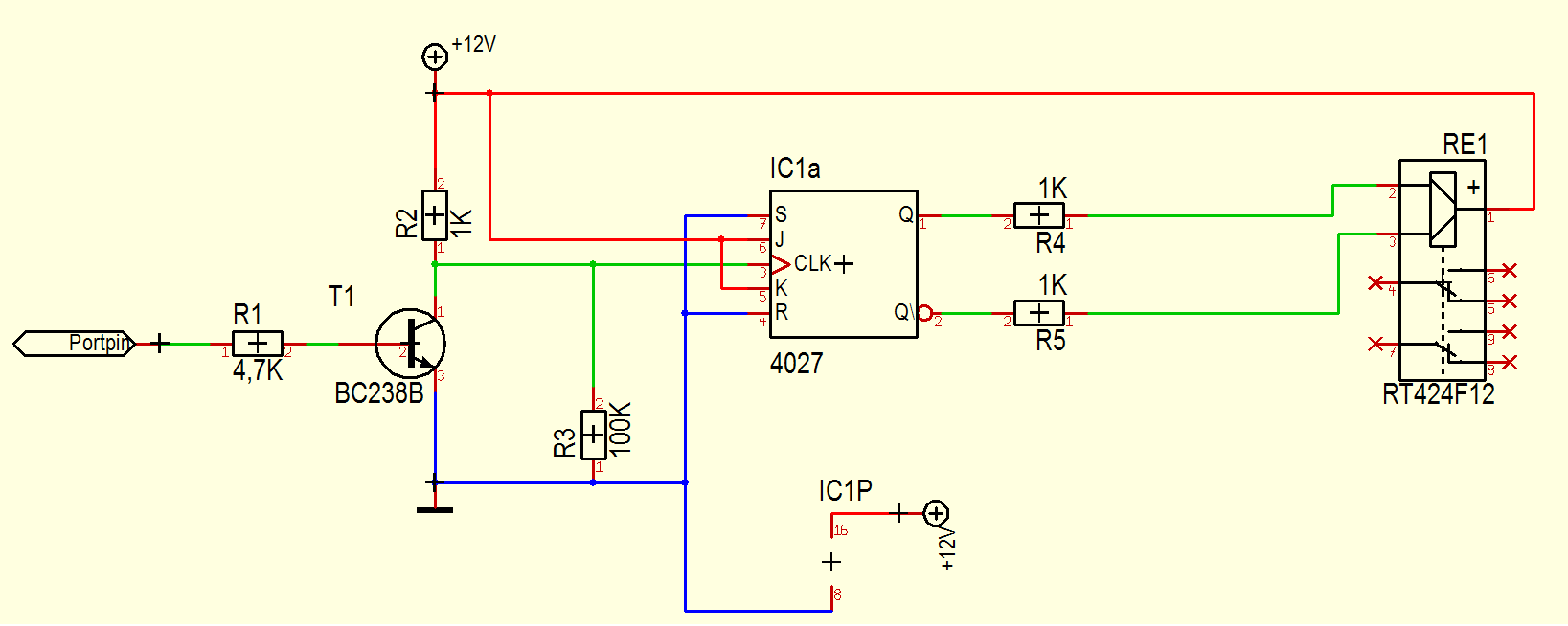

Hallo Community, ich zerbreche mir nun seit zwei Tagen an einem Problem mein kleines Köpfchen und komme auf keinen grünen Zweig. Ich versuche eine (aufsteckbare) Platine zu entwickeln, die 2 bistabile Relais enthält. Festgelegt ob eine oder 2 Spulen habe ich mich nicht, beides steht für Testaufbauten bereit. Auf der Platine stehen, da sie auf eine fertige, funktionierende aufgesteckt wird folgende Signale zur Verfügung: - 12V (max 120mA) - 5V (max 20mA) - Gnd - 2 Portpins eines Atmega168, frei parametrierbar (PB6 und PB7) - Twi, also SDA und SCL. Einen Portexpander wollte ich allerdings aus Kostengründen vermeiden. Platz ist auch ein Problem, die fertige Platine sollte 50x50mm nicht überschreiten. Hier soll allerdings erstmal die Möglichkeit diskutiert werden, wie das überhaupt mit einem Pin pro Relais möglich ist. Meine bisherigen Überlegungen basieren auf http://www.mikrocontroller.net/articles/Pegelwandler hier Pegelwandler mit Transistor, invertierend. Ein Portpin als Eingang. An den Ausgang dieser Schaltung habe ich einen JK-Flip-Flop gehangen wie in Bild 9 von http://www.ferromel.de/tronic_271.htm. Mit den Ausgängen von dem JK-Flip Flop kann ich den Gnd vom Relais schalten und mit dem Ausgang vom Pegelwandler dem Relais die 12V Versorgungsspannung klauen. Das Problem jetzt: eine 1 am Portpin schaltet das Relais um, egal welcher Zustand anliegt. Man kann nur toggeln, nicht gezielt ein/ausschalten. Mein Hauptproblem bei allen anderen Ansätzen ist, dass die Relais ja nur kurzzeitig angesteuert werden sollten, um nicht permanent Strom aus dem 12V Zweig zu verbrauchen. Und da stehe ich komplett auf dem Schlauch. Zumindest ohne wenigstens einen weiteren Portpin, um die Spannungsversorgung der Relais (ab-)zuschalten. Für jeden Denkanstoß bin ich dankbar. Danke und Gruß, Raphael

Raphael B. schrieb: > An den Ausgang dieser Schaltung habe ich einen JK-Flip-Flop gehangen > wie in Bild 9 von http://www.ferromel.de/tronic_271.htm. Und was ist jetzt nochmal der tiefere Sinn dafür? > Festgelegt ob eine oder 2 Spulen habe ich mich nicht, beides steht für > Testaufbauten bereit. Welche Spannung? 12V? 5V? > Meine bisherigen Überlegungen... Kannst du die (teilweise funktionierende Lösung) auch einfach mal als Schaltplan skizzieren?

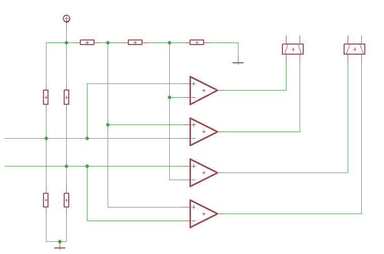

Ich habe ein zweifach-Opamp als Halbbrücke missbraucht und eine Schaltung, die mit nur einem Pin ein Relais mit einer Spule ohne Kondensator sicher umschalten kann. Ich hab das damals für eine Sicherung konzipert, und der kann noch einiges mehr wie manuellen Reset der Relais, aber wenn man den Schaltplan vereinfacht, erfüllt er auch deine Anforderungen. Für zwei Relais benötigst du aber einen vierfach-OPamp .. Wenn der Pin ein Analogpin ist, kann man noch die von den Relais geschalteten Spannungen mit hochohmigen Spannungsteilern auf den Pin legen, diesen auf Eingang umkonfigurieren und den Status beider Relais mit abfragen. Die Opamp-Schaltung macht nichts, wenn man den Pin hochohmig schaltet. Wenn du den Pin auf Vin ziehst wird eingeschaltet, wenn der gegen Ground gezogen wird ausgeschaltet. Dazwischen kannst du den Pin hochohmig/auf Eingang schalten. Ich habe allerdings noch eine 14V Zehnerdiode als Freilaufdiode eingebaut, um den Opamp zu schützen. Allerdings sollte man beachten, dass der Opamp nur 30mA liefert und somit logischerweise nur entsprechende Relais schalten kann. Beitrag "Bistabiles Relais als Sicherung mit Opamp direkt ansteuern?"

Hallo nochmal, m.n. schrieb: > Und das Alles bloß wegen einer > Relaisspule mit unbekannten Daten. Raphael B. schrieb: > Ich werde daher http://www.farnell.com/datasheets/1717901.pdf (RT424F12) > verwenden, den Zustand über den 2. Wechsler mit jeweils einem der beiden > freien Portpins abfragen und die Ansteuerung mit > http://www.mouser.com/ds/2/405/pca9536-443507.pdf (PCA9536) über einen > der Expanderports pro Spule realisieren. > > (Schaltplan im Anhang) Die Daten der Relaisspule siehe Datenblatt. m.n. schrieb: > Für den TO sind wir sowieso die Deppen. Und folglich hält er es auch > garnicht für notwendig, konkrete Relaisdaten kundzutun. > Selber gerafft hat er bislang wohl auch nichts. Ich habe nur Falk zitiert und wollte niemanden angreifen. Zugegeben der eigentlich auflockernd gewollte Einwand klingt ziemlich unfreundlich. Im Gegenteil bin ich jedem Einzelnen der zur Diskussion beigetragen hat für die Anstöße dankbar. Georg schrieb: > Für den Fragesteller stellt sich das dann so dar, dass das Problem total > zerredet wurde und er danach noch weniger weiss als vorher. > > Georg Den Eindruck hatte ich tatsächlich zwischendurch. Da ich (als der Laie) nicht nachvollziehen kann welche der geposteten Schaltungen "DIE Beste" ist, bleibt mir nichts anderes übrig als mir welche rauszupicken, und diese Ansätze zu verfolgen. Gruß, Raphael
Raphael B. schrieb: > Das Problem jetzt: eine 1 am Portpin schaltet das Relais um, egal > welcher Zustand anliegt. Man kann nur toggeln, nicht gezielt > ein/ausschalten. > (1) > Mein Hauptproblem bei allen anderen Ansätzen ist, dass die Relais ja nur > kurzzeitig angesteuert werden sollten, um nicht permanent Strom aus dem > 12V Zweig zu verbrauchen. Und da stehe ich komplett auf dem Schlauch. > Zumindest ohne wenigstens einen weiteren Portpin, um die > Spannungsversorgung der Relais (ab-)zuschalten. > (2) Raphael B. schrieb: > Daran hab ich überhaupt nicht gedacht. spätestens jetzt sieht die Sache > mit nur einem Pin pro Relais ziemlich unmöglich aus. Sich nur auf die > Software zu verlassen macht in der Tat keinen Sinn, da keiner weiß in > welchem Zustand das Relais aufgesteckt wurde / bei Inbetriebnahme waren. > (3) @Raphael Lies dir deine Beiträge noch mal durch. Ich jedenfalls kann deine Bedenken überhaupt nicht verstehen. Möglicherweise fehlt ja noch eine ganz wichtige Information. Denn: (für bistabiles Relais mit zwei Spulen!) (1) Zustand am Ausgang '0' oder '1' -> gezielte Relaisposition A oder B (2) Die Kondensatoren erzeugen den Stromstoß (3) Die Software legt fest/ muss festlegen, wo das Relais stehen soll. Dann braucht's auch keine Rückmeldung.
Wenn die freien Pins zufälligerweise vom ADC-Port sind, könntest Du sowohl die Relais schalten, als auch die Zustände über einen hochohmigen Spannungsteiler an den Relaisausgängen auslesen. Edit: Quatsch, geht auch ohne ADC... Benötigt aber Transistor zum Schalten und die Schaltschwelle mus außerhalb der Zustandsrückmeldung liegen.

Raphael B. schrieb: > Als Grundlage der folgenden Überlegenen nehme ich mal meine zweite > Zeichnung: Da braucht man sowas nicht. Raphael B. schrieb: > Wo ist dann der Sinn doch noch einen > Kondensator einzusetzen, wenn ohnehin kein Strom durch die Spule fließen > kann, da der Spule durch den gesperrten Transistor der Gnd fehlt? > > Wozu brauche ich einen Rbe? Der wäre doch nichts anderes als ein > Pulldown für die Basis, oder? Das gilt für die Ein-Pin-Steuerung eines bistabilen Relais mit zwei Spulen. [ Siehe: Thread-Titel ;-) ]
#4178594
Raphael B. schrieb: > Freilaufdioden sind klar, hatte ja bereits geschrieben, dass ich die > vergessen hatte. Das ist gut und im allgemeinen Rauschen wohl untergegangen. Beim Einschalten hat der PCAxxxx nur Eingänge; diese liegen dann an den offenen Eingängen der Transistoren mit undefiniertem Pegel. Ein Widerstand zwischen Basis-Emitter stellt sicher, daß der Transistor gesperrt ist. Nimm den gleichen Wert (33k) wie auch zur Ansteuerung der Basis. (Bei Feuchtigkeit könnte es Probleme geben.) Wenn man Platz sparen möchte, kann man sogenannte "Digitaltransistoren" verwenden, die schon beide Widerstände eingebaut haben. Hier ein Vertreter dieser Gattung: http://www.reichelt.de/BCR-185-SMD/3/index.html?&ACTION=3&LA=446&ARTICLE=90163&artnr=BCR+185+SMD&SEARCH=bcr185 Ein Kondensator (<= 1 µF) vor der Basis sorgt dafür, daß das Relais immer nur einen kurzen Impuls bekommt. Daher kann der µC den aktuellen Schaltzustand ausgeben '01' oder '10', ohne zwischendurch auf '00' zurückzuschalten. Bei der Programmentwicklung kann man die Ausführung zu einem beliebigen Zeitpunkt stoppen, ohne die Spulen dauernd zu bestromen. Wenn ich die richtigen Relaisdaten im Kopf behalten habe, brauchen die Spulen wohl Impulse von rund 3 ms. Den Koppelkondensator würde ich so groß wählen, daß die Impule bei ca. 5 - 10 ms liegen. Das sind Maßnahmen zur 'Verfeinerung' der Schaltung und nicht zwingend. Aber mit ein wenig Erfahrung plant man es von Anfang an gleich so. Daß die Schaltung dabei um 2-3 Cent teurer wird, ist der Unterschied zu Sachen aus Fernost ;-)
