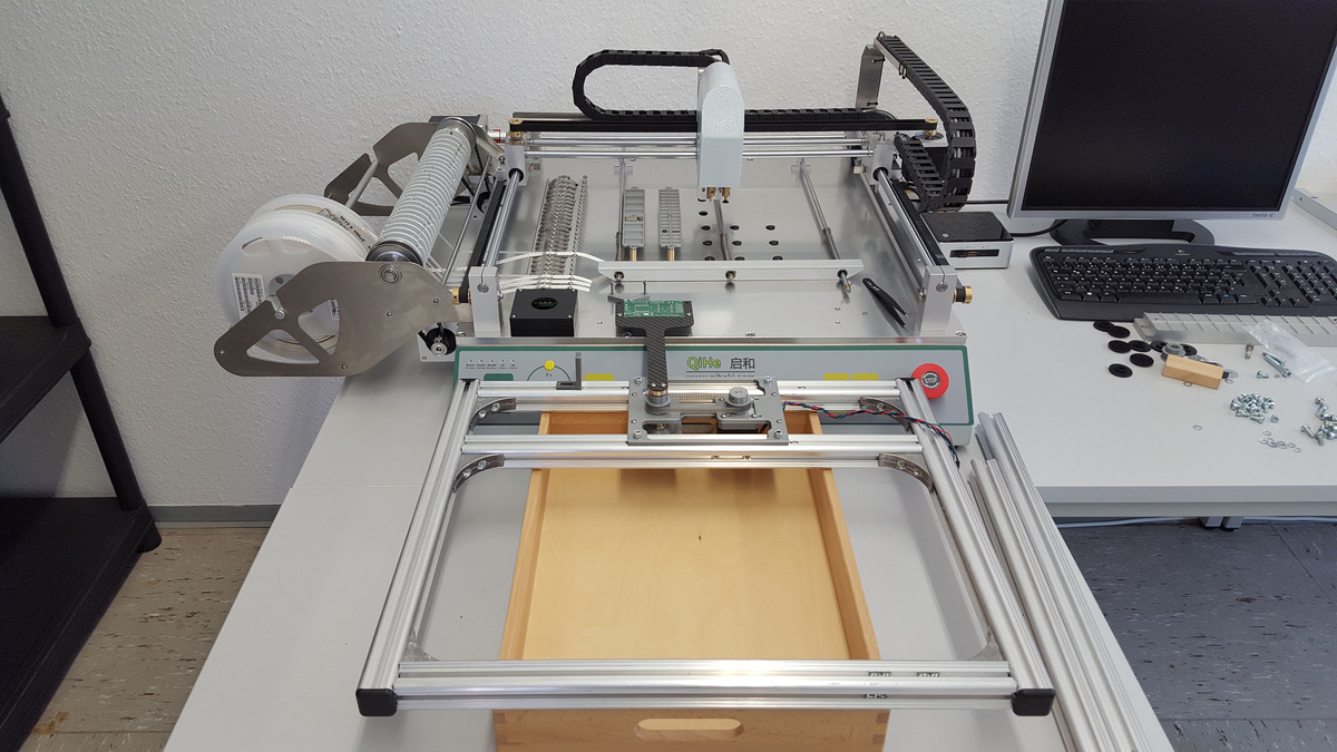

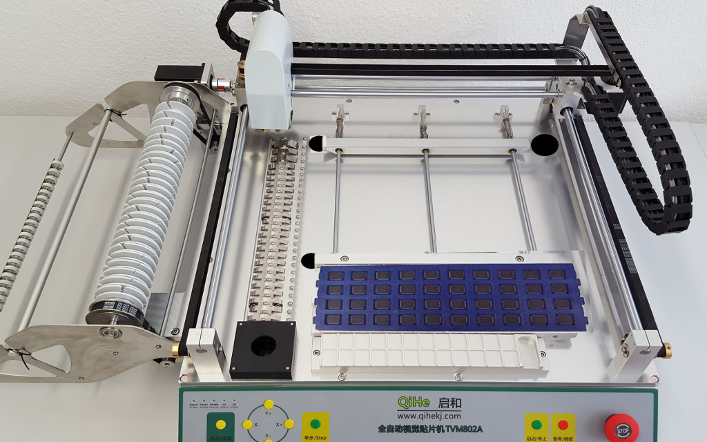

Da ich ja schon angekündigt hatte, dass ich solch eine Maschine
bestellen würde, möchte vielleicht der eine oder andere mein Blog dazu
lesen. Ist noch nichts gewaltiges, aber ich habe schon die ersten
Bauteile durch die Gegend transportiert.
Falls konkrete Fragen oder Fotowünsche sind, dann beantworte ich das
gerne hier und im Blog.
Eins vorweg: die Kameras waren die extra 500 Euro in jeder Beziehung
wert!
Bestellung und Vorschau:
http://www.matthiasm.com/tvm802a.html
Auspacken (Videos fehlen noch):
http://www.matthiasm.com/tvm802a_1.html
Modifikationen, damit's besser wird:
http://www.matthiasm.com/tvm802a_mods.html
Reverse engineering der Kommunikation:
http://www.matthiasm.com/tvm802a_3.html
 - Matthias

von Matthias M. (Firma: privat) (quadraturencoder)
Die Maschine kostet rund 3800 Euro ohne USt. oder Zoll. Dazu kommt noch
PayPal Prozente und natürlich üppiges Porto. Mit Zollnummer steht das
Dingen aber dann auch nach gut einer Woche im Laden.

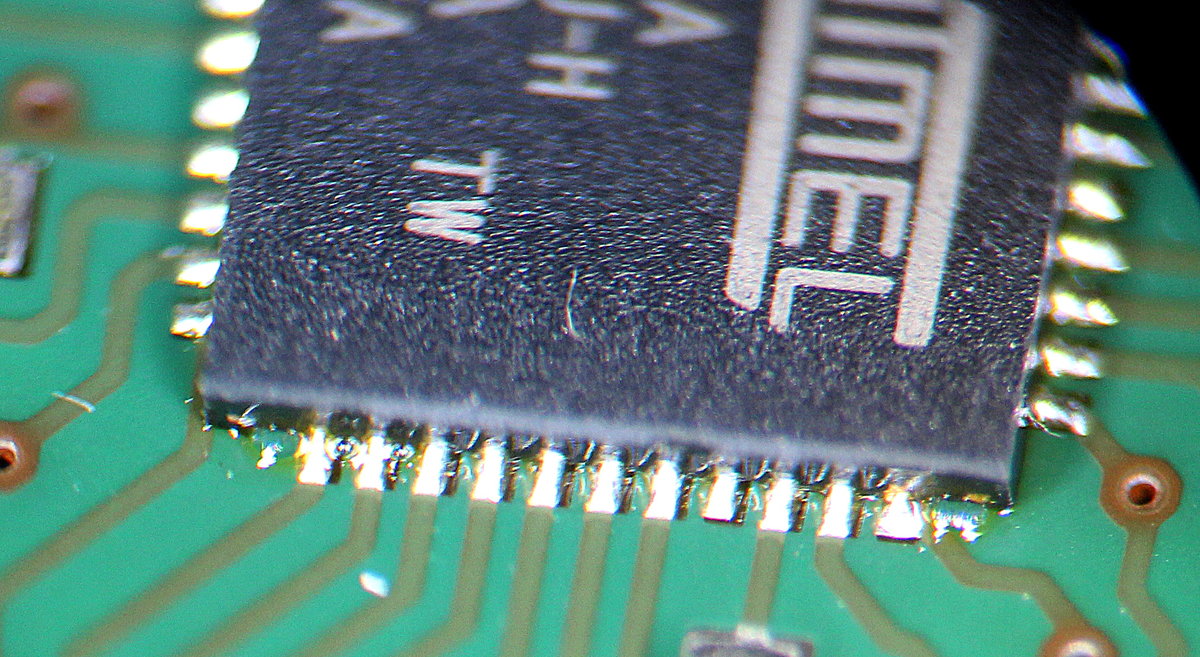

0603 scheinen völlig unproblematisch zu sin, da die Kiste ja per
Videokamera einen Offset und Winkel noch einmal korrigieren kann. Auch
die Position der Platine wird optisch erfasst um die Bestückung
anzupassen.
Das ganze ist softwareseitig etwas unübersichtlich. Die Software ist
eigentlich erträglich, aber eben im üblichen maschinenübersetzten
Englisch ohne echte Anleitung. Aber daran arbeite ich.
Wenn der Arbeitsablauf einmal steht, also das CAD Programm die richtigen
Daten auswirft (einfache Textdatei), dann ist der Rest relativ einfach.
Die Rollen müssen halt entsprechend der Platine u.U. manuell neu
eingelegt werden (keine fertigen Rollenhalter im Schnellklick, sondern
mit kleine Fingern fummeln). ICs muss man per Hand in die Becher legen,
aber eine Rüttelschiene kann man im Eigenbau nachrüsten.
Schön ist, dass ein Unterdrucksensor merkt, wenn ein Bauteil nicht
aufgenommen wurde. Dann wird bei einem Band eben das nächste Bauteil
probiert.
Für den gewerblichen Einsatz würde ich die Maschine trotzdem nicht
unbeobachtet lassen und die Ergebnisse gut kontrollieren.

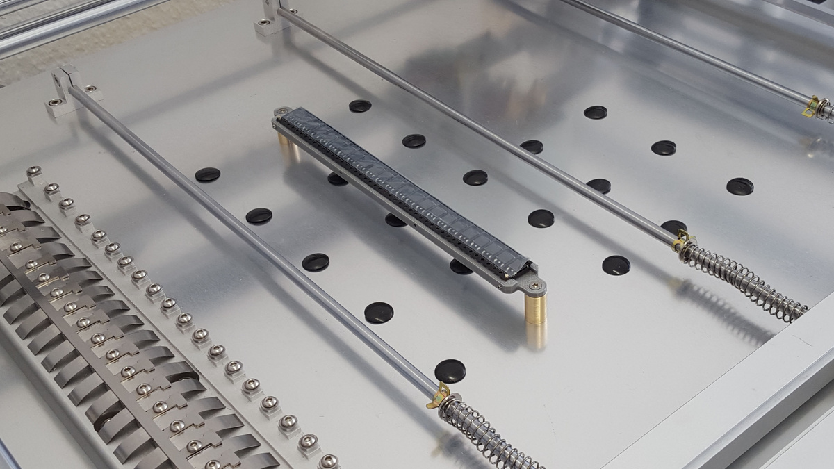

von Peter D (Gast)

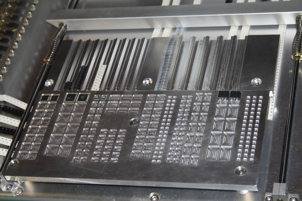

Wie ist denn das mit den Feedern gelöst? Gibt es einen Nozzle der den
Vorschub macht?
von Peter D (Gast)
Oder sind die Feeder angetrieben? Wenn ja wie? Kannst du Fotos machen?
Danke =)

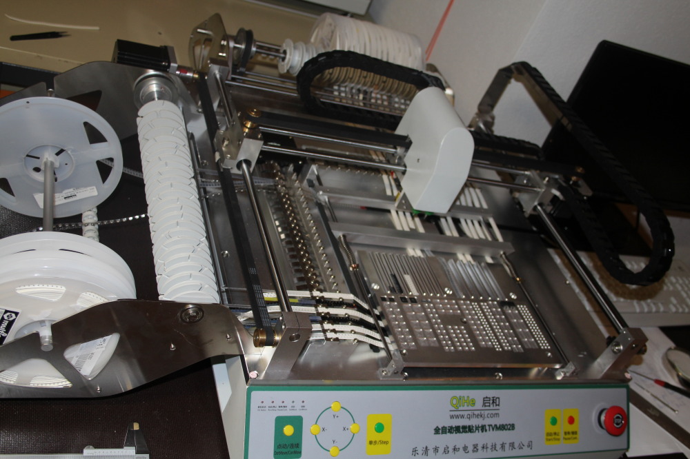

Die Feeder haben keinen eigenen Antrieb. Ein Elektromagnet am PnP-Kopf
zieht einen Stift herunter, der in eines der Indexlöcher rückt. Dann
zieht der Kopf das Band ein wenig nach rechts. Dann zieht eine Feder den
Stift wieder hoch. Ein Sensor meldet, wenn der Stift wieder oben ist,
weil sonst eine unglückliche Bewegung des Kopfes das ganze Band aus der
Maschine reissen würde. Zu guter Letzt wird über eine Sammelrolle noch
der transparente Film auf dem Band zrückgepellt, damit der Kopf das
nächste Teil ansaugen kann.
http://www.matthiasm.com/tvm802a_3.html#feeder

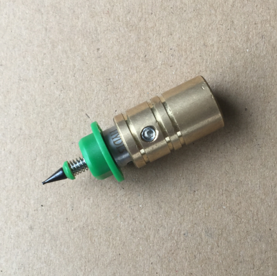

Er kann zwar beide Spitzen nutzen, um zwei Bauteile auf einmal zu
greifen (nicht probiert, sagt aber die Anleitung), nur wird das in der
Praxis wenig bringen, da man ja meist zwei unterschiedlich grosse Düsen
nutzt. Und automatischen Düsenwechsel kann er nicht.

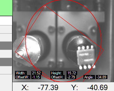

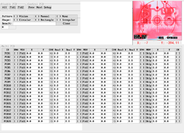

> Kann das vision System auch tqfp100 ICs erkennen?

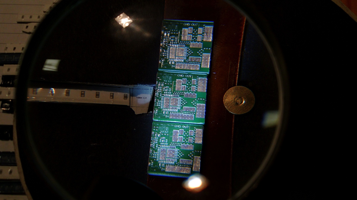

Die Bilderkennung findet einfach nur Rechtecke. Ich glaube, sie sucht
ein Rechteck um die hellsten Punkte (Beinchen). Dann dreht der Kopf das
Bauteil und sucht wieder das Rechteck.
Im schnellen Modus errechnet er jetzt, wie weit das Bauteil neben dem
Mittelpunkt der Düse sitzt und plaziert es dann entsprechend.
Im langsamen Modus fährt er den Kopf so lange hin und her, bis das
Rechteck perfekt zentriert ist. Danach erst drückt er das Teil in die
Lötpaste. Dauert schon mal drei Sekunden, ist dann aber auch wirklich
genau.
PS: er kontrolliert nicht, wo die Markierung ist, oder ob das auch
wirklich das erwartete Bauteil ist. Die Korrektur ist daher auch nur
(immerhin) +/- 40 Grad. Darüber hinaus wird das Bauteil falsch gedreht.

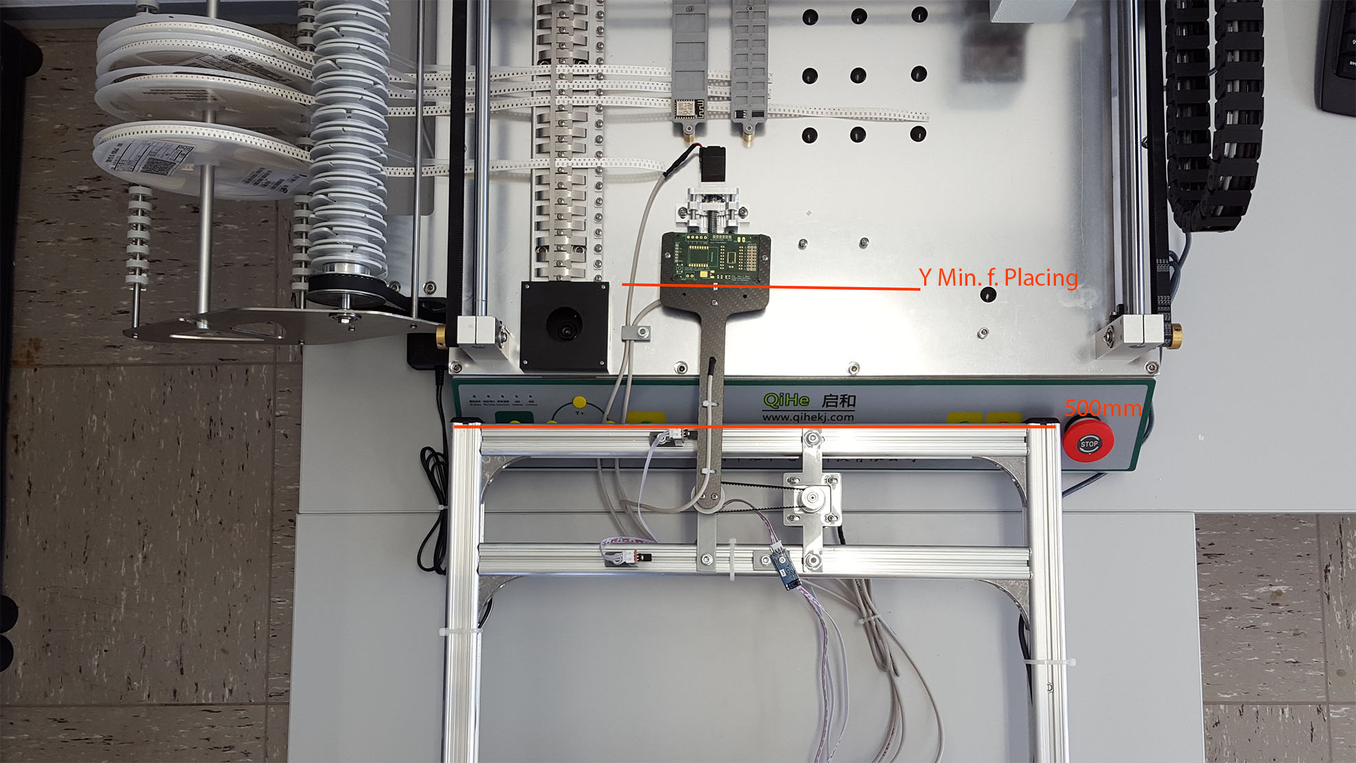

von Rainer R. (Gast)
Die 5 mm max. Bauteilhöhe sind problematisch. Gibt's da irgendeinen
Workaround für höhere Elkos (10 mm)?
von U. M. (oeletronika)
so wie ich das verstanden habe, ist die Bauhöhe nur insofern begrenzt,
als dass man mit einem einfedenden Nozzle bei flachen BE nix extra
spezifizieren muß. Ansonsten muß man für höhere BE eben auch eine Höhe
parametrieren, was man natürlich auch machen muß, wenn der Nozzle nicht
einfedert.

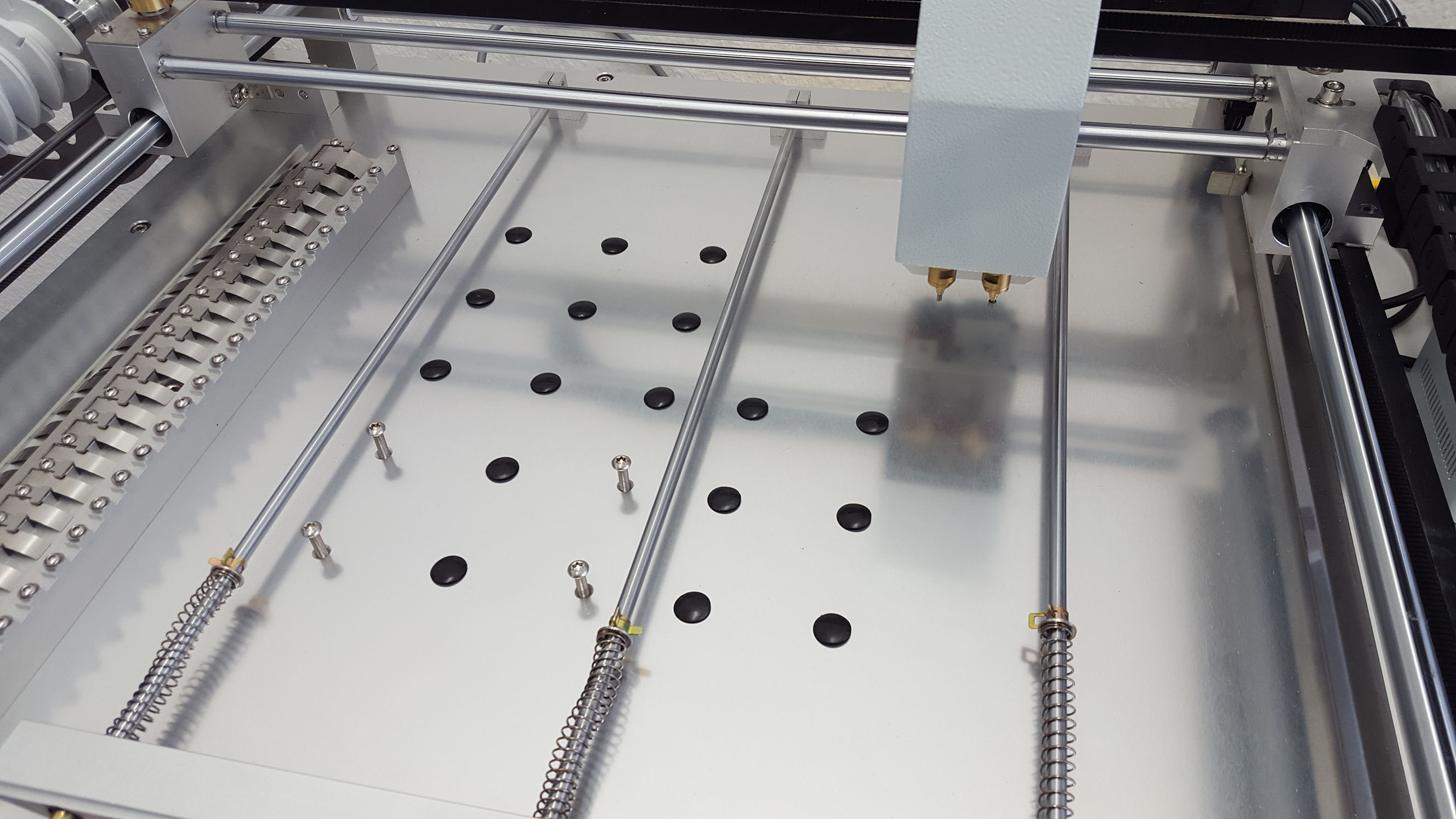

Kann man die Maschine bzw. PCB-Ablage eventuell dafür "tiefer legen"?

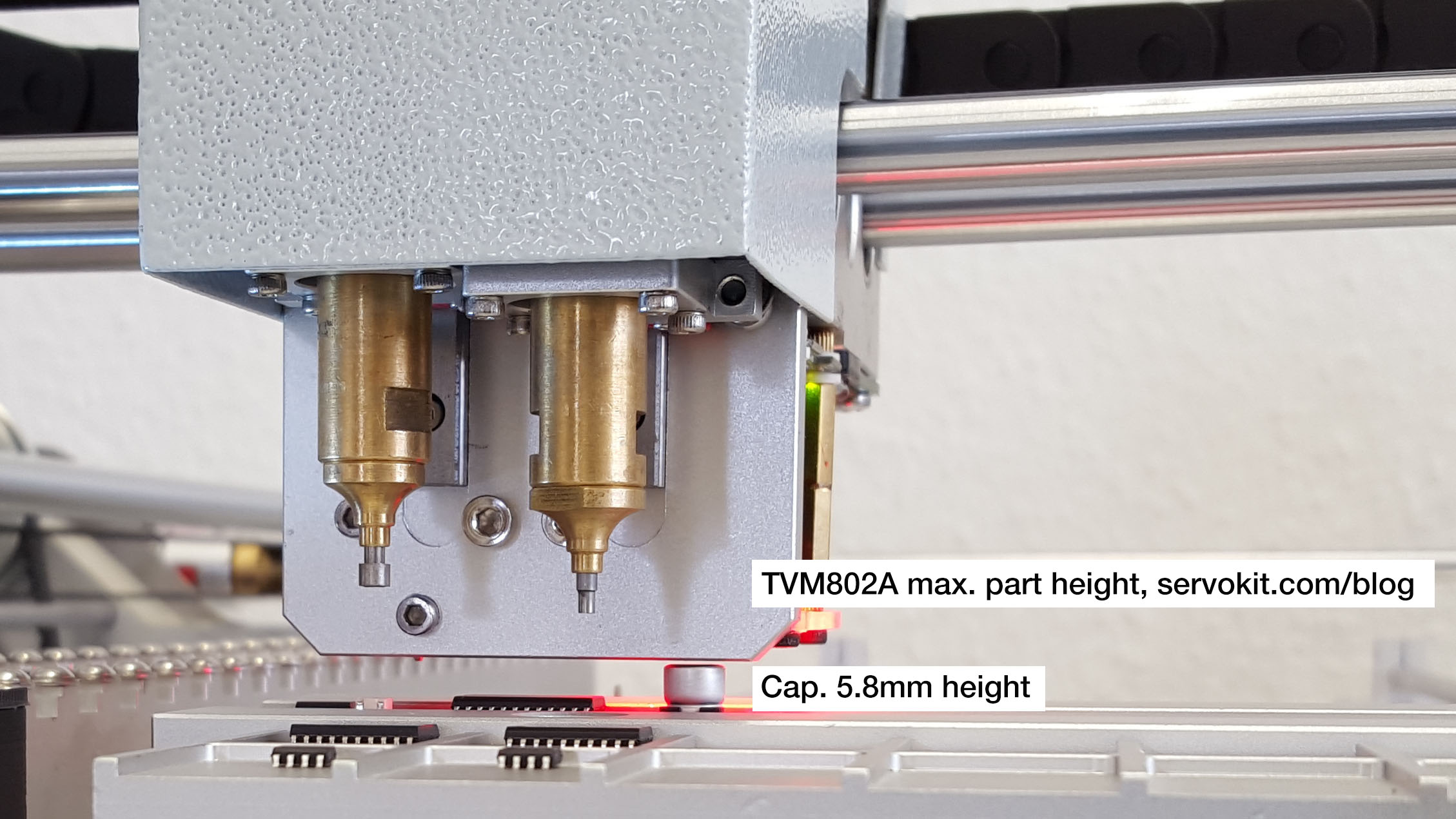

von Axel W. (servokit)
Grundsätzlich sind alle Bauteile über 6mm erstmal problematisch, weil
die Unterkante vom Kopf im Normalfall nur etwa soviel Abstand vom Board
hat (Anhang).
1-2mm könnte man da noch abfeilen / -fräsen. Das Board tiefer zu legen
würde evtl. ein bißchen bringen (2-3mm), aber man muß berücksichtigen,
daß die Düsen in Z nicht sehr viel Weg haben.
Tapes dürfen eine max. Höhe von 5mm haben (inkl. Bauteil), sonst paßt
das Tape nicht mehr durch die Führungschiene, von der die Düse das Teil
pickt. Hier könnte man evtl. auch noch was fummeln. Man kann das Tape
aber auch einfach auf die Grundplatte pappen, Folie abziehen und in der
SW als Tray definieren.
Letztlich sind hohe Teile (10mm) auf dem Board aber auch deswegen
riskant, weil man in der Software zumindest im Augenblick keine
Keep-outs definieren kann.
Gruß, Axel

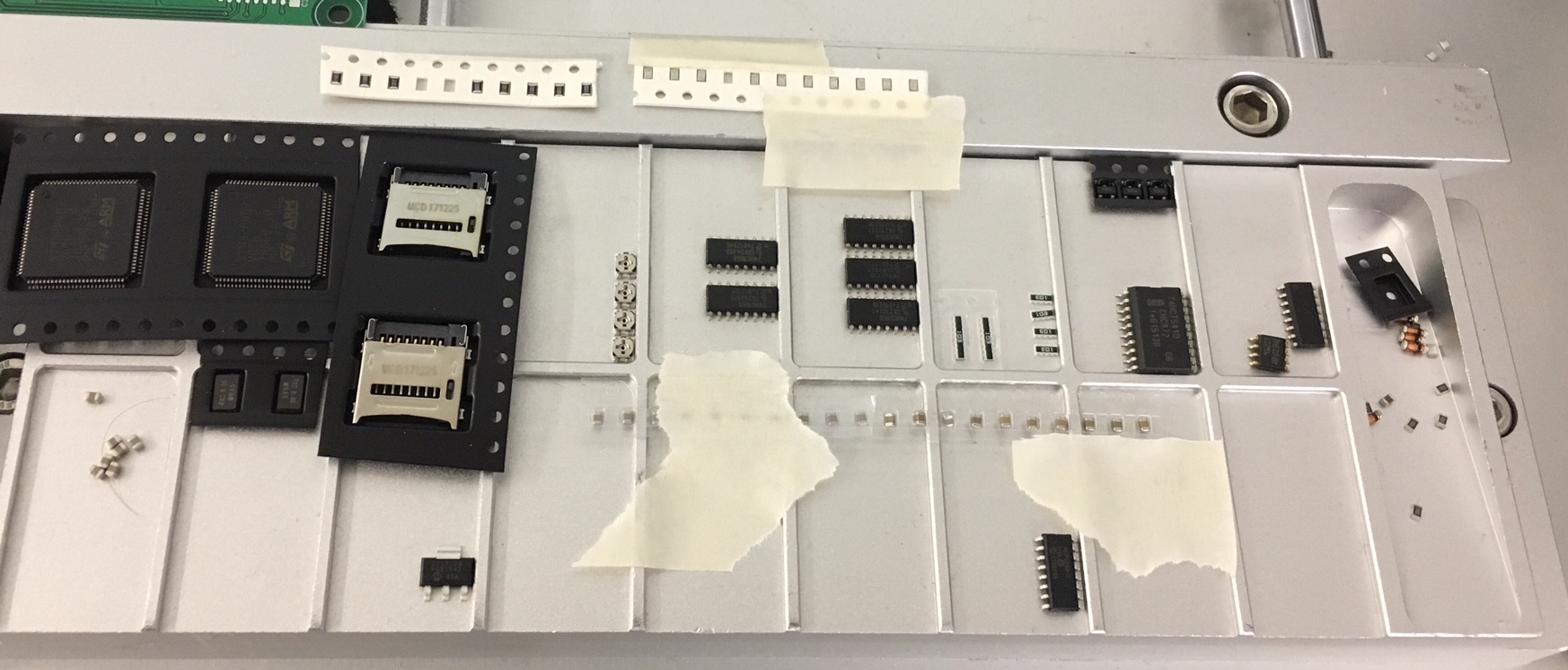

Man könnte irgendwo für hohe Bauteile ein tiefer liegendes Tray bauen.
Mit einer eigenen Software (das Protokoll ist hackbar) kann man dann die
hohen Bauteile von vorne nach hinten aufsetzen, so dass der Kopf nicht
mehr über die hoch bestückte Platine fahren muss. Aber ob sich der
Aufwand lohnt?
Aber mal ganz abgesehen davon, die Protokolle sind wirklich simpel.
Würde sich eine OpenSource Version der Software lohnen? Optische
Erkennung gibt's ganz perfekt in Libraries, und der Rest ist wirklich
kein Hexenwerk. Man könnte dann die Software erweitern und z.B.
erkennne, ob die Bauteile im Tray die richtigen sind und ob sie richtig
herum liegen, und so vieles mehr.
Tiefergelegte Trays wären eine Lösung, ich habe das mal eben ausprobiert
(Distanzrollen 10 und 20mm als Bauteile):
http://servokit.com/blog/2016/03/16/more-about-the-tvm802a-maximum-part-height/
Ich habe mal ein paar Bilder vom Innern der Maschine gemacht.
Ab hier:
http://www.eevblog.com/forum/reviews/pick-and-place-machine-tvm802a-tvm802b/msg897971/#msg897971
Gruß, Axel
von Claude S. (claudeschwarz)
Sehr schön!
Schaut ja gar nicht sooo schlecht von innen aus.
STM32 gefällt mir auch gut, gibt mir wenigstens das Gefühl der Hoffnung
das ich selber was machen könnte wenn der Hersteller mal in n-Jahren den
Automaten nicht mehr supported oder ich meine ich müsste etwas
"Verbessern" :)
Habe ich mir auch gedacht; im Zweifelsfall dann eben Controller raus und
Steuerung selber machen.
Gruß, Axel
Ich habe heute vormittag mal ein Raster von Gewindebohrungen in die
Grundplatte gemacht, so daß Trays usw. besser montiert werden können.
Schritt-für-Schritt:
http://servokit.com/blog/2016/03/19/adding-mounting-holes-to-the-tvm802a-base-plate/
Gruß, Axel

@Hein: Kommt darauf an; als "Werkzeugmaschine" o.ä. nach AfA Tabelle
5-10 Jahre oder so.
Ich habe mal einen Halter gemacht, mit dem Tapes direkt auf der
Arbeitsplatte befestigt werden können, so muß man nicht Teile erst in
einen Tray umfüllen:
http://servokit.com/blog/2016/03/22/adding-a-tape-holder-to-the-tvm802a/
Gruß, Axel
von Max G. (l0wside) Benutzerseite
Der Halter ist eine coole Sache, würde auch einem Liteplacer gut zu
Gesicht stehen (das dort vorgeschlagene doppelseitige Klebeband
überzeugt mich nicht auf Dauer).
Ja, das hat mich beim Liteplacer auch sehr gestört, schon weil die
Positionen der Gurte bei denen so überhaupt nicht reproduzierbar sind.
Das Prinzip ist auch ganz leicht erweiterbar auf z.B. mehrere 8mm Tapes
nebeneinander. Durch die kleinen Pins hat man bei sauberer Ausführung
dann sogar eine "Synchronisierung" der Tapes und könnte bei Hühnerfutter
von gleicher Größe auf optische Erkennung verzichten.

von Thomas H. (Firma: SuE) (tomy)
vielen Dank für die vielen Infos zur TVM802A.
Mich interessiert dieses Maschinchen auch.
Aus unserem Layoutprogramm/Stückliste  erzeuge ich für
Kleinstserienhandbestückung (typ. 10 PCBs) einen abheftbaren A3-Ausdruck
für einen SMD-Drehteller-Ausschnitt mit 1m Durchmesser.
Darauf kommen dann mit Doppelklebeband in die vorgezeichneten Bereiche
die SMD-Streifen an dessen Startposition ein QR-Code und seitlich eine
Beschriftung ist. Beim Drehen des Tellers übersetzt eine Kamera den
QR-Code und lässt das Bauteil im Layoutprogramm aufleuchten.
Jetzt zu meinen Fragen an den Profi:
Die linken Feeder sollen mit oft benutzten SMDs-Rollen besetzt bleiben.
1. Lassen sich wirklich nur 10 externe "Custom Trays" wie hier gezeigt
benutzen?
http://servokit.com/blog/2016/03/11/setting-up-a-custom-tray-for-the-tvm802a-pick-and-place-machine/
2. Das zusätzliche Projekt-Tray-Tablet1 und 2 zwischen den Klemmschienen
mit typisch je 50 SMD-Streifen soll über Stiftleisten auf die
Bodenplatte gesteckt werden. Wir laden 2 Dateien nach und die neuen
Trays sind geladen. Ist das irgendwie machbar? Wird eine geringe
Abweichung der aufgeklebten SMD-Streifen optisch ausgeglichen ohne die
Start/Endkoordinaten neu aufzunehmen.
3. Kann die 802A  QR-Code auswerten um SMDs von einem Drehteller zu
holen? Lässt sich so etwas nachträglich einprogrammieren?
Vielen Dank, Tomy

Was ist das Gewinde der Düsen?
Zufällig 5x0.8 ?
Genau "autohotkey" nutzen wir auch!
Lassen sich auch mehrere gleiche Einzelleiterplatten (keine Nutzen) mit
eigenen Fiducals im Spannrahmen hintereinander in einem Lauf bestücken?
@PicTech: M6

programme hintereinander mit je max 10 custom tray abgearbeitet werden,
sowie das letzte mit Z>5.8mm wenn nötig mit berücksichtigung der
keepout.

Kannst du bitte mal bei Gelegenheit das Runout controllieren, also mit
der uplooking Kamera die Nozzle drehen und schauen, ob da ein Versatz
ist.
Dieser wird nähmlich bei einem Tool-changer verfielfacht, da die Nozzle
länger ist.
Die SW hat eine Kalibrierungsroutine, bei der die Düsen über die Kamera
gefahren werden. Ein etwaiger Versatz wird dann durch Drehen der Düsen
ermittelt.
Gruß, Axel

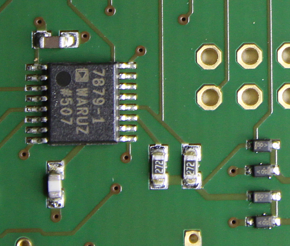

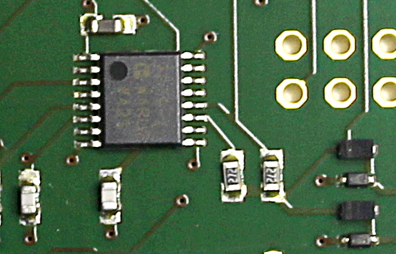

Hier mal ein Video mit echten Platinen und echten Bauteilen:
https://youtu.be/gqUc85uAubs
Techn. Daten:
http://servokit.com/blog/2016/03/26/first-production-run-with-tvm-802a/
Im Anhang ein Beispielboard mit Lötergebnis.
Gruß, Axel
Axel,
vielen Dank für die tollen Aufnahmen:
https://www.youtube.com/watch?v=gqUc85uAubs
Was passiert da am Anfang?
Werden nur die unteren Fiducals der 4 eingeschobenen links anschlagenden
Platten automatisch gesucht und korrigiert?
Hier einige Software-Videos der B-Maschine:
https://www.youtube.com/channel/UCNIBcY401FsiPh_4y8IeKTQ/videos?view=0&shelf_id=0&sort=dd
...um zu verstehen was man mit AutoHotKey machen kann.
Macht das nicht Lust auf ein Sammeleinkauf von z.B. 10 Maschinen? ;)
Tomy
von ... (Gast)
warum haben die Kondensatoren unten so einen großen Versatz?
Ja, unsere Boards haben zwei Fids, aber sind so klein, daß das Fid
rechts oben die Plazierung nicht verbessert. Daher werden im Video nur
die vier links unten angefahren. Bei 'nem großem Panel würde man das
natürlich nicht machen.
Die Videos sind dieselben, wie für meine (sind auf der DVD dabei), die
SW ist ja identisch. Mir ist schon klar, daß man mit Autohotkey
on-the-fly Teile und auch Trays definieren könnte, bin aber nicht
sicher, ob die SW damit zurechtkommt. Intern werden Zähler für die Trays
geführt und gelegentlich müssen diverse Dialoge abgenickt werden, z.B.
bei teilbestückten Platinen. All das müßte man abfangen.
Gruß, Axel
@Gast: Das Tape war nicht richtig eingelegt (siehe auch den mehrfach
verlinkten Thread bei eevblog).
Gruß, Axel
Streng genommen muß man das so machen. Man hat also im Dialogfeld die
Koordinaten des Fid spezifiziert (z.B. x=7mm, y=3mm), fährt dann mit der
Kamera dahin, zentriert und drückt dann "SetXY", so daß die
Maschinenkoordinaten für diese bestimmte Stelle übernommen werden. Dann
das nächste Fid usw. Beim Bestücken fährt dann der Kopf zu den
ermittelten Maschinenkoordinaten und das Fid sollte dann auch im
Blickfeld der Kamera sein.
Im Screenshot der betreffende Dialog. Die so ermittelten Koordinaten
werden mit der Teileliste abgespeichert (einfache Textdatei).
Die Abkürzung ist offensichtlich: Wenn man weiß, daß Platinen- und
Maschinennullpunkt bei der ersten Platine wenigstens ungefähr
zusammenfallen (im Screenshot < 1mm Unterschied), ergeben sich die
Maschinenkoordinaten der Fids aller weiteren PCBs einfach aus der
Platinengröße (bei uns 70x40mm). Kann man prinzipiell also beim Erzeugen
der Teileliste in Eagle usw. gleich mit reinschreiben.
Gruß, Axel

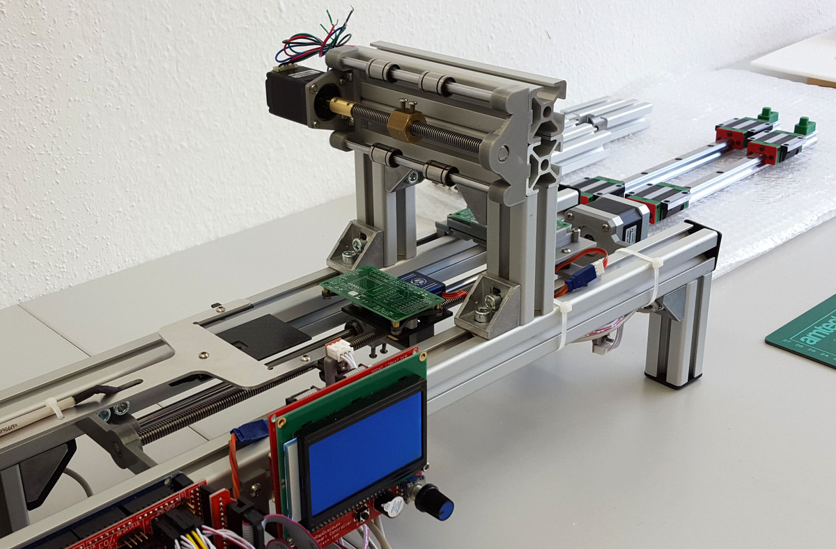

@Harry, bei mir steht die Maschine (802A) inkl. PC (Intel NUC), Tastatur
und Monitor auf einem Tisch 160x80cm, das reicht locker und man kann
hinter Maschine noch alle Kabel unterbringen. In der Breite benötigt die
linke Feederbank etwa 25-30cm extra, die hängt bei mir über den Tisch
hinaus, damit man leichter rankommt. Der Tisch muß auf jeden Fall an
Wand / Boden festgedübelt werden, wenn man mit 100% Geschwindigkeit
fahren will.
Gruß, Axel
Hier mal ein Bild aus dem man die Breite ersehen kann: 30cm Feeder, 58cm
Maschinenkörper, 6cm Motor X. Der Tisch ist mit zwei Rohrschellen und
vier 8mm Schrauben an der Ziegelwand befestigt.
Das Ding im Vordergrund wird eine automatische Zuführung für Platinen
(noch im Alphastadium...).
Gruß, Axel

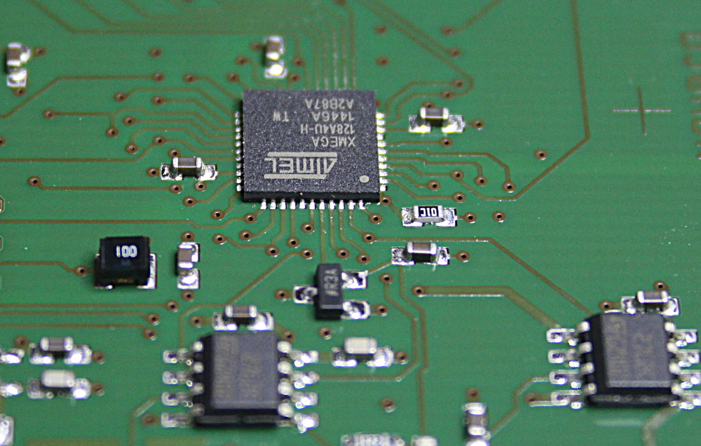

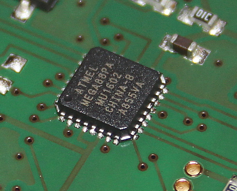

Da ich viele QFNs mit Pitch 0.5mm bestücken möchte und bisher niemand
wirklich bestätigt hat dass das geht, habe ich es heute ausgiebig
getestet.
Statt Lötpaste ein winziges Stück doppelseitiges Klebeband auf die
Platine und dann die ATXmega im QFN Gehäuse bestücken lassen.
Ich kann bestätigen dass es geht, und zwar sehr genau, ich bin
überrascht wie genau. Unter der Lupenlampe ist keinerlei Versatz zu
sehen.
Bevor das klappte waren allerdings mehrere Stunden Konfigurationsarbeit
notwendig. Richtig beschrieben sind die ganzen Sys-Config Einstellungen
leider nicht, war viel probieren notwendig. Mit dem Angle-Offset der
Cam-1 noch leicht die Drehung korrigiert und jetzt passen sie perfekt.
Besser kann ich es unter dem Mikroskop auch nicht.
Gruß Harry

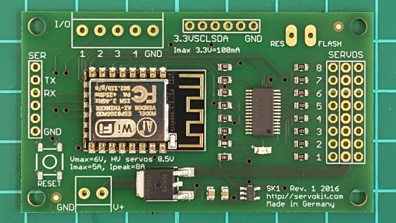

Schön das zu hören, vielleicht könntest du die Ergebnisse auch im
EEVBlog Thread posten:
Ich habe das Offset Problem fürs erste so gelöst, daß ich in der SW
einfach die Trayposition ein paar mm in X verschoben habe. Unsere 8266
Module sind asymmetrisch und der Saugnapf muß außerhalb der Mitte
runterkommen, damit das Teil sicher aufgenommen wird. Kann man hier im

Wir wären sehr daran interessiert, welche Möglichkeiten es gibt, höhere
Bauteile (Elkos, ca. 12 mm) zu bestücken, ggf. mit "Tricks" wie
bestimmter Bestückungsreihenfolge, Entnahme dieser Teile aus einem
Tray-Eigenbau, o.ä.
von Pic T. (pic)
Kann dies jemand testen, pcb tieferlegen, also wenn es nicht geht
dass dies eine Einstellung ist, die Dicke des PCB anstelle von 1.6 -5
setzten.
Ich würde gerne 8mm unter den Stützen sowei unter den Feedern
unterlegen,
und da ich die Samsung CP45 Nozzle holder verwenden werde, muss ich die
Motoren sowieso höher legen. Weiss nicht ob dies geht.
15-8-6 = 1mm / 2 = 0.5mm , warscheinlich sind 8mm zuviel, 4-5mm wären
warscheinlich besser. wobei ich mir derzeit nicht sicher bin, ob es doch
nicht besser wäre die 15-(6+2.4+1.6)=5mm unter der Platine Feeders zu
haben und noch eine Tray welches von hinten eingeschoben werden kann.
12mm Kondensatoren zu bestücken sollte möglich sein, was aber nicht klar
ist, ob es dafür eine Zusatzkamera braucht.
von Harry M. (harry4516)
PCB tieferlegen ist möglich. Die normale PCB Höhe ist ca. 13mm über der
Grundplatte, habs gerade nicht genau nachgemessen, aber so ca. 13 bis
15mm dürften es sein.
Die normale Tray Höhe ist 23mm über der Grundplatte. Der Tray liegt auf
den beiden Führungsstangen auf, diese sind 15mm hoch. Und die üblichen
schwarzen IC Trays haben 8mm Höhe.
Man kann also das PCB um 13mm tieferlegen wenn man es ganz auf der
Grundplatte befestigt. Auch den Tray kann man bis ganz hinunter legen.
Kleine Bauteile sind so nicht mehr bestückbar, man müßte also 2
Durchgänge machen. In normaler Höhe für die Standardbauteile und
tiefergelegt für die großen. Mit der Kamera wirds eng, aber Elkos vom
Band lassen sich wohl auch ohne Cam bestücken.
Harry
Also, ich habe PicTechs Vorschlag jetzt mal ausprobiert. Man kann im PCB
Config zwar eine PCB Dicke von -5 einstellen aber die Düse fährt dann
nicht mehr herunter. Sie geht nur über die entsprechende
Platinenkoordinate und läßt dann das Teil fallen. Der kleinste
funktionsfähige Wert für die Dicke ist "0", die Düse kommt dann auf die
Auflagenhöhe + Teildicke herunter, bei normalen SMDs ca. 15-16mm über
der Platte.
Eine weitere Einstellmöglichkeit ist im SysConfig gegeben, dort kann man
den Z Abstand "Nozzle > PCB" (gemeint ist wohl: Platinenauflage)
einstellen (Voreinstellung bei meiner Maschine 16.25mm). Man kann hier
wenige 1/10 herausholen (bis etwa 17mm), aber dann kann es passieren,
daß die Düse zu weit herunterkommt und dann am unteren Anschlag
"einrastet"; man muß sie dann händisch wieder hochdrücken. Mir ist das
schon vorher beim Experimentieren mit den selbstgedruckten Trays
passiert.
Gruß, Axel

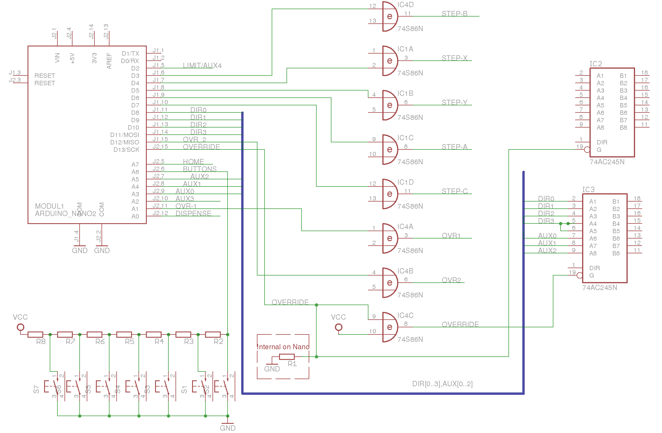

Danke, dann bleiben 3 Optionen:
1) Fernsteuerung mit AutoHotKey für größere Bauteile, sowie Sequenzing
der
Bestückung damit.
2) reverse engeening vom Kommunicationsprotocol und ein Proxy soll dann
   zwei Applikationen erlauben.
3) Usb Hub im Gerät an der fiducial camera und Arduino sowie mux
Schaltung
für Driver, warscheinlich Arduino und 74??86 sowie Opto usb2ttl.
4 xor chips, was solls, platz ist genügend.
Autochanger braucht 4-5cm im Gegensatz zu den angenommenen 7mm der
aktuellen
Nozzle. Für die Dispenser braucht es auch Arduino, also schwanke ich
noch
mit Lösung 1 oder 3, wobei ich warscheinlich mit 1 anfangen werde.

Hier eine detaillierte Beschreibung der automatischen Beschickung:
http://servokit.com/blog/2016/04/17/automated-pcb-handling-with-the-tvm802a-pick-and-place-machine-iii/
Gruß, Axel
Axel, warum zB. kein 10ner Nutzen?
Also wenn schon so, dann mit Drehteller und mehreren PCBs drauf.
Tomy
Hi Tomy, Nutzen sind keine Option, da ich den kompletten
Produktionsvorgang automatisieren will - ich sehe nicht, wie ich das
Trennen automatisch hinbekommen soll, selbst die Profis machen das ja
i.d.R. manuell. Außerdem wären zehn Nutzen schon eine so große Platine
(mind. 25x20cm2), daß es viel aufwendiger wäre, sie zu bewegen und
sicher zu fixieren.
Die Boards werden bei meinem Konzept getaktet nacheinander bearbeitet
(FIFO). Ein Drehteller würde a.) dabei nicht helfen, b.) braucht auch zu
viel Platz und c.) wäre so groß, daß ich ihn mit meiner CNC nicht mehr
bearbeiten könnte.
Maschine von oben; wer mag, kann Alternativen zum Schwenkarm
einzeichnen. Dabei aber auch die Zu- und Abführung nicht vergessen. Die
max. Höhe über Grundplatte ist 25mm, sonst knallt der Kopf dagegen. Höhe
des Kameragehäuses links unten 23mm.
Gruß, Axel
von Gerd E. (robberknight)
Ich verstehe den Nutzen des Schwenkarms noch nicht so ganz.
Was macht es für einen Unterschied ob ich die Platine nun in den
Schwenkarm stecke oder gleich in eine Führungsschiene / Aufnahme direkt
in der PnP-Maschine? Das macht doch für einen Menschen keinen
Unterschied, oder übersehe ich da was?
Na ja, was ich im Video von Hand mache, wird als nächstes automatisiert,
sonst wär's natürlich witzlos. Muß aber erst noch die Sache mit der
Paste lösen. Die Entnahme der Platine entsprechend, von dort geht es
dann per Band zum Löten.
Wie gesagt, ich will den kompletten Prozess automatisieren, links wird
ein Stapel leerer Platinen eingelegt, rechts kommen die Dinger bestückt,
gelötet, getestet, mit Firmware versehen und eingetütet wieder raus.
Gruß, Axel

von Pic T. (pic)

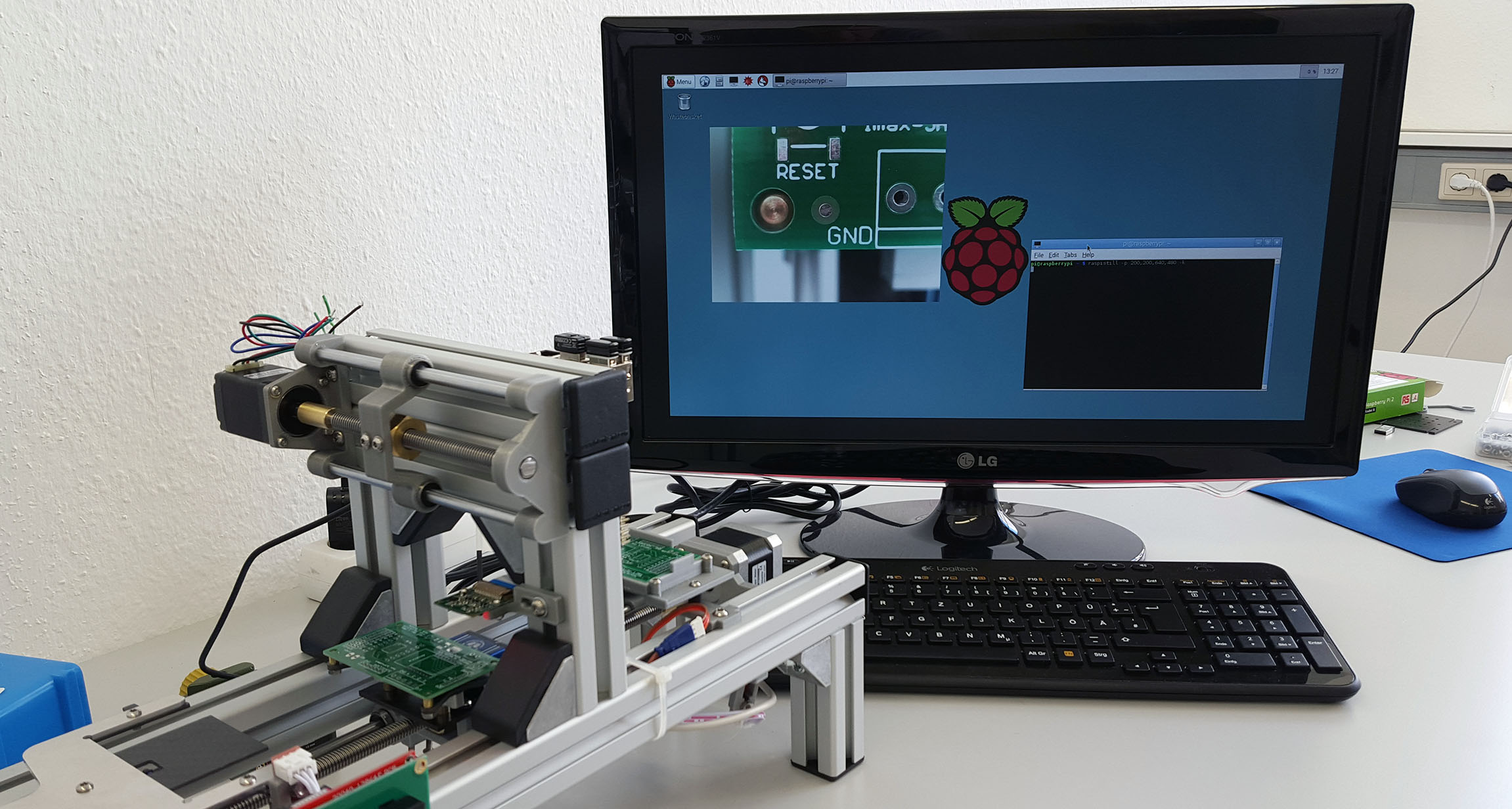

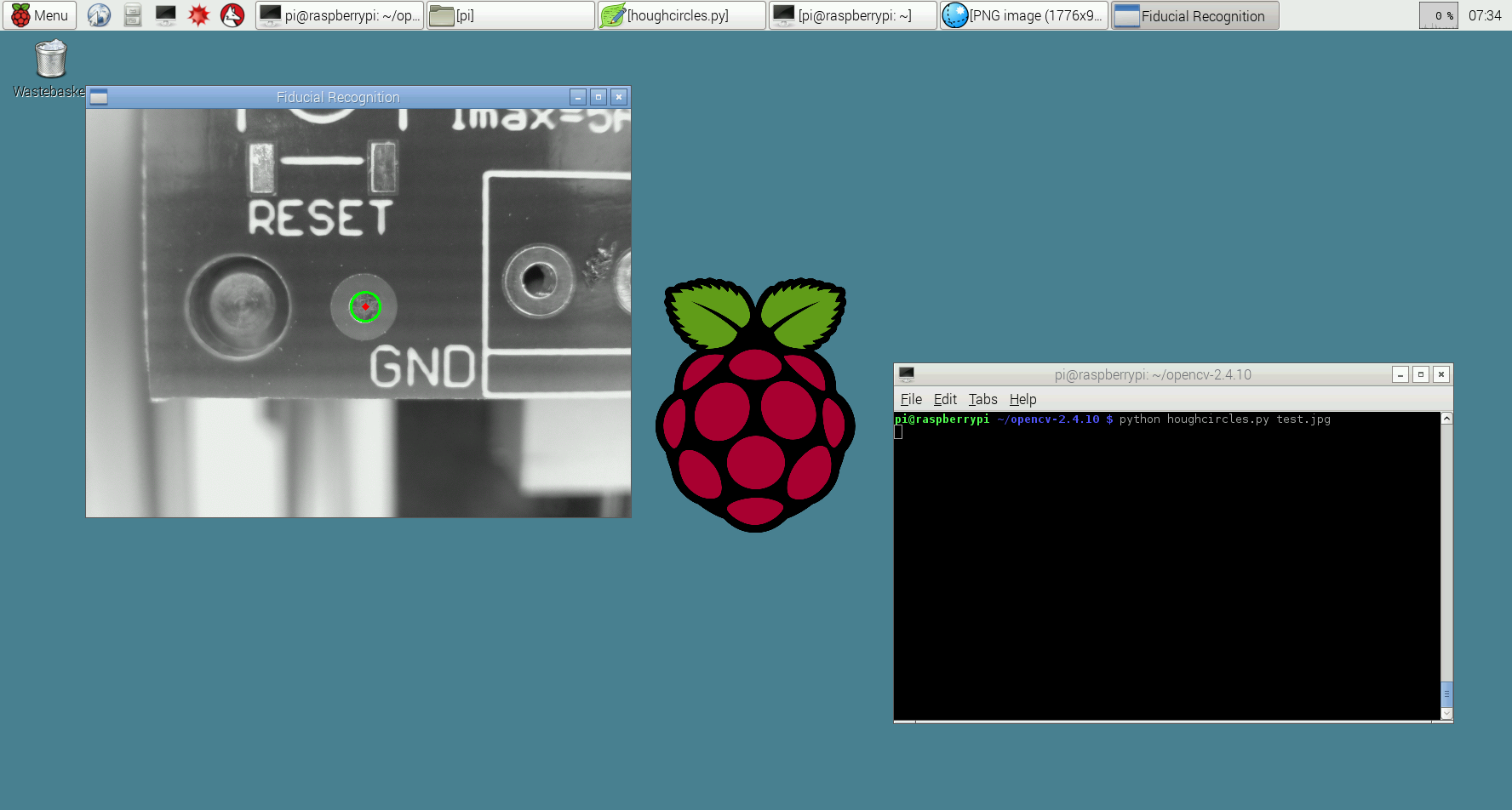

Ich kenne  es von tm220A so.
Arduino mit 3.3V, xor Bausteine zwischen Schrittmotoren Treibern und
Hauptplatine,
 sowie Arduino, sensor ob Machine auf home Position ist. Einfacher IR
Reflexsensor.
Ein kleines alu befestigt wo der Motor befestigt ist und welches den
Anschlag für die Nadel ist. Holz in Vform rippenbauweise für Spritze.
Externes Programm für trat Bestückung und dispenser.
von Michael K. (Gast)
ZF schrieb:
> Gibt es eigentlich (ab China) eine Option für einen Pastendispenser,
Würde mich auch interessieren.
Hast Du da einen Link der das ein wenig ausführlicher beschreibt ?
von Pic T. (pic)
Hier der unfertige Schaltplan, es wurde mit Steckbrett aufgebaut und
dann einfach auf eine Proto777 Platine von Futurlec Übertragen.
Diverse Varianten sind Möglich, funktioniert auch mit OpenPnP mit
anderem Grbl Driver. Es gibt dazu SW welcher Gerber konvertiert,
Dot Größe mit Kamera prüft, Gcode generiert usw.
Derzeit unter Linux, könnte auch in Windows kompiliert werden
und läuft außerdem auch auf RPI.
SD Karte wurde durch eine Wifi Karte getauscht, RPI ist mit ETH
angeschlossen, Wifi geht über Router und RPI macht Fiducial,
berechnet Versatz und erstellt einen neuen Datensatz auf der SD Karte.
Für kleine (Einzel-)Platinen ist ein Dispenser m.E. sinnvoller; bei
Nutzen sieht das anders aus, auch weil die Panels mit
Registrierungslöchern
(http://www.eurocircuits.com/ec-registration-system) versehen werden
können. Bei kleinen Platinen keine Option und dann kann man ewig
rumfäntern, bis der Stencil paßt.
Gruß, Axel

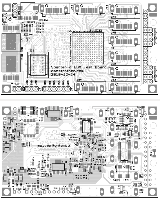

von Pic T. (pic)
Beispiel diese Karte,
PcbPool kostet sie das doppelte als ein anderer Leiterplattenhersteller
in
Berlin. Gleiche Lieferzeit.
Wenn man dies jetzt total Schablonen will, kommen noch 45 Euro dazu für
das zweite Stencil bei PCB-Pool.
Klar wird der Firepick teurer, wenn er es überhaupt zum Ziel mit den
hohen Nichtlinearitäten/Spielen schafft.
Max G. schrieb:
> Wäre einen eigenen Thread wert. Aber warum brauchst du bei deinem
> Verfahren noch Lötstopp?
Natürlich wird der kostenlose Lötstopp gebraucht.
Schau im Bild  1cmx1cm "Multi-PCB" (HAL) mit Beschriftung im Lötstopp!
neben kleinsten 0201-SMDs in der Handbestückung mit fliegender Lupe und
Drehteller. Noch besser sieht das aus mit chemisch Gold.
Lötstopp gehört immer drauf, zumal wir in Zukunft Hochstrombaugruppen
mit Lötpaste dispensen und im einfachen Prozess mit ca. 3W Laserlöten,
nicht im komplizierten wie hier (geeignet für kleinste SMDs):
https://www.youtube.com/watch?v=aBOuAHz3TSU
Tomy
Hier Bilder von den heute Abend gefrästen Alu-Trays:
Im Moment benutze ich 26 Trays. In zwei Aluplatten 250x120mm habe ich
einmal einzelne Fächer gefräst wo 11 verschiedene Bauteile eingelegt
werden, und in die zweite Platte nach den Normgrößen 9 Nuten für 8mm
Streifen und 6 Nuten für 12mm.
Hier zwei Bilder vom Tray und der ganzen Maschine. Es kommen noch dünne
Abdeckstreifen zwischen die 8 und 12mm Nuten damit man auch verknitterte
Streifen einlegen kann.

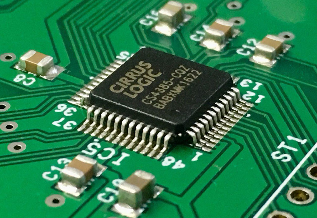

inzwischen sind über 50 Platinen bestückt, gelötet und getestet.
Ich bin extrem zufrieden mit der Leistung der TVM802. Die Einrichtung
der Maschine war etwas aufwändig, aber jetzt wo alles gut eingestellt
ist sind die Ergebnisse mehr als brauchbar.
Hier ein paar Nahaufnahmen (so gut ich es hinbekommen hab mit der
Kamera). Die Bauteile wurden direkt nach dem Bestücken in der TVM802 in
den Ofen geschoben, es fand keine manuelle Korrektur statt.
Grüße
Harry
von W.P. K. (elektronik24)
sieht gut aus.
Ein Tipp: deine Lötpaste ist schlecht/alt oder dein Lötofen zu heiß
(bzw. falsches Profil), denn so braun darf das Flussmittel nicht werden.
W.P. K. schrieb:
> sieht gut aus.
du hast es ganz richtig erkannt :-)

Neuester Stand des Automatisierungsprojekts:
https://www.youtube.com/watch?v=on6gbG0N9Q0
Liste der Änderungen (Details folgen):
http://servokit.com/blog/2016/05/03/automated-pcb-handling-with-the-tvm802a-pick-and-place-machine-iv/
Gruß, Axel
Danke! An dem Vereinzeler hatte ich gut was zu knacken, der Lift ist nur
14mm hoch bei 5mm Hub.
Ich sehe nicht, wie das realistisch gehen soll: die Führung des Kopfes
(10mm Rundstangen) verträgt nicht viel mehr an Gewicht, in Z ist kaum
Spielraum und wie will man das steuern? Man müßte außerdem die Kamera
anzapfen, um den Dispenser ausrichten zu können oder eine eigene Kamera
anbringen -> noch mehr Gewicht.
Gruß, Axel
Ja, ich hatte vorher auch so eine L-förmige Anordnung, dann bekomme ich
aber leider Layout- / Platzprobleme. - Alle Motoren laufen gegenwärtig
noch sehr gebremst, besonders der Arm ist kritisch, weil bei zu hoher
Geschwindigkeit die Platine abfliegt... da muß ich noch eine einfache
Fixatur mit Federn oder so einbauen.
Gruß, Axel
Schon mal die Kamera für die Fiducialerkennung des Dispensers
angebracht. Monitor im Hintergrund zeigt, was die Kamera sieht, das Fid
ist genau in der Mitte.
Mehr Bilder:
http://servokit.com/blog/2016/05/06/an-automatic-smt-solder-paste-dispenser-ii/
Gruß, Axel
Fiducialerkennung für den Dispenser mit Raspberry Pi und Kamera.
Details mit Pythoncode:
http://servokit.com/blog/2016/05/09/an-automatic-smt-solder-paste-dispenser-iii/
Gruß, Axel

Wenn die Übersicht korrekt ist (dafür gibt es explizit keine
Garantie), bist du mit der B besser bedient. Die hat Juki-Nozzles, d.h.
Standardbauteile. Und bei Juki gibt es sicher auch was zum MELF picken.
EDIT: das müsste Juki 510 sein. Aufpassen, es gibt bei Juki mehrere
Serien, die wohl nicht kompatibel sind.
Max
Runde Melfs und dgl. gehen mit den "A" Düsen oder dem Saugnapf überhaupt
nicht und sind wohl auch ein Problem mit den mitgelieferten Jukis der
"B", der Harry hat entsprechendes gepostet
(http://www.eevblog.com/forum/manufacture/pick-and-place-machine-tvm802a-tvm802b/msg918271/#msg918271
und ff.). Alle anderen Bauteilgrößen sollten kein Problem sein. Nur der
Jukis wegen die "B" zu kaufen, erscheint mir unnötig, es gibt
entsprechende Adapter. (Anhang, Bezug:
http://www.robotdigg.com/product/517/Nozzle+w/+Adapter+to+5mm+Hollow+Shaft+Stepper)
Die B hat wegen der hinteren Feeder etwas kleinere Aufspannfläche; ein
paar cm in Y muß man meiner Meinung nach in Max' Tabelle bei beiden
Maschinen noch abziehen, da sich die Federn, die das Board spannen,
nicht beliebig komprimieren lassen. Alternativ kann man natürlich einen
eigenen Halter maßgeschneidert bauen, dann würde man in Y noch
vielleicht 50mm dazugewinnen.
Gruß, Axel
von Matze (Gast)
OK, super. Danke für die Hinweise. Die MELFs machen sich (genau wie die
ollen Glasdioden, die ich noch habe...) auch mit der Vakuumpinzette sehr
bescheiden. Daher hatte ich mir das schon gedacht. Aber gut, es sind nur
zwei Bauteile pro Board, daher kann ich die auch Pinzetten-Handbestücken
da ich die Paste eh draufrakele. Eine echte Massenproduktion soll's
nicht werden, aber das Bestücken per Hand geht mir brummender
Aquarienpumpe echt auf den Zeiger mit der Zeit...
Ich würde die B hauptsächlich wegen der zusätzlichen Feeder nehmen,
mittlerweile liegen echt viele Reels hier im Regal (oder auf dem
Schreibtisch, oder auf dem Fußboden, oder...).
Die Bilder von Harry sind super. QFN und SSOP sehen 1A aus. So stell ich
Solange es rund und von annähernd richtiger Größe ist (1-1.5mm), sollte
das aushilfsweise passen. Mußt du aber ggf. mit der Kontrasteinstellung
experimentieren. Wichtig ist, daß um die Via oder was du da nimmst,
entsprechend Freiraum ist (Anhang, das Bohrloch GND ist zu nah am Fid.)
sonst kommt die SW durcheinander. Richtige Fiducials sind aber wirklich
empfehlenswert (für Eagle z.B. in der Adafruit Library,
http://www.ladyada.net/library/pcb/fiducials.html) Die funktionieren
100%.
> Wie verhält es sich mit Streifenabschnitten? Ich habe einige OpAmps in
> so 20-25er Abschnitten. Die könnte ich zwar auf ne Reel wickeln aber ich
> habe keinen Vorspann. Kann ich die auch so einfädeln und dann hinten
> rausgucken lassen?
Von der Feederkonstruktion her würde das gehen, solange die Pricknadel
etwas hat, wo sie reingreifen und ziehen kann. Covertape muß man
natürlich vorher komplett von Hand abziehen. Für Hühnerfutter würde ich
das eher nicht machen, weil die Gefahr groß ist, daß die Teile durch
Vibrationen aus dem Gurt geschüttelt werden...
für Streifenabschnitte habe ich in eine Aluplatte Schienen gefräst wo
die Streifen genau hineinpassen, mit einem der Löcher wird zentriert.
Die TVM802B hat 30 custom trays, wenn man das erste und letzte Bauteil
des Streifens angibt, so holt er sich die Bauteile der Reihe nach
heraus, funktioniert gut, ich hab schon einiges damit bestücken lassen.
Bilder siehe hier: Beitrag "Re: TVM802A pick and place aus China"
und wieder einen Haufen Platinen bestückt und gelötet, diesmal mit dem
Loctite GC10.
Im zweiten Bild rechts unten sind 4 Dioden im SOD-523 Gehäuse, die sind
schön winzig. Die TVM802 hat sie recht genau bestückt, Nacharbeit war
nicht erforderlich.
hier mal wieder ein TVM802 Bild.
Diesmal ein IC im 32pin MLF Gehäuse.
Obwohl ich vor 2 Wochen einiges bestückt hatte, war diesmal eine Justage
notwendig. Und zwar musste ich die Koordinaten der Kamera-1 um 0,1mm
nach rechts rücken.
Möglicherweise hat das mit der Temperatur zu tun.
Bei den anderen Bauteilen merkt man es nicht, aber bei einem MLF 0,5mm
Pitch muss es sehr genau stimmen. Kein Wunder dass professionelle
Bestückungsmaschinen in klimatisierten Räumen stehen.
Harry

soeben meinen bisher größten Bestückungsdurchgang beendet.
100 Platinen 60x200mm, bestückt mit 2 uCs (TQFP44), einigen LEDs, allen
möglichen R und Cs und diversen kleinen Bauteilen im SOT23 Gehäuse.
Inkl. Pasten, Bestücken auf der TVM802B und Löten haben die 100 Platinen
ca. 20 Stunden gebraucht, wobei die meiste Zeit die Abkühlzeit des Ofen
zwischen den Durchgängen war (ich muss noch einen Kühllüfter dazubauen).
Die 802 hat die 100 Platinen gut durchgehalten, Justierungen
zwischendurch waren nicht erforderlich.
Der Ausschuss an Bauteilen: bei den 600 LEDs hat sie 14 fallen gelassen
und eine unwesentliche Menge Rs liegen herum.
Das wichtigste ist aber, alle Bauteile waren dort wo sie sein sollen,
ich musste nicht manuell korrigieren, was meine größte Sorge war. Das
hat also gut geklappt.
Speed: alle R und Cs mit 100%, die ICs mit 50% und die SOT23 mit 20%.
Warum die SOT23 nicht schneller gehen weiß ich nicht. Fahre ich mit >20%
so springen sie auf der Nozzle herum, aber egal, die restlichen Arbeiten
dauerten sowieso länger als die Bestückung, sodass die TVM802 mehr auf
mich warten musste als umgekehrt.

Mittlerweile habe ich die Maschine von Alex in Betrieb genommen.
Hühnerfutter geht ganz gut, ein lqfp64 wird auch ziemlich gut plaziert,
und nur beim soic14 passt es nicht mal ansatzweise. Auch die
Kantenerkennung des Vision Systems klappt nicht. Der rote Rahmen um den
ic herum ist viel zu groß. Gibt es hier was besonderes zu beachten?
SOIC14 sind auch bei mir immer schräg. Die Kamera hat bei diesem Gehäuse
irgendein Problem. Lichtänderungen haben bei mir keinen Einfluss darauf.
Die Abweichung ist knapp 1mm. Ich korrigiere den IC nach dem Bestücken
mit der Pinzette, eine andere Lösung ist mir bisher nicht eingefallen.
Das ist bisher das einzige Gehäuse bei dem das passiert, alle anderen
erkennt er tadellos.
von Pic T. (pic)
Postet mal ein Rohbild mit derselben Belichtung und BMP, kein jpg.

von Bülent C. (mirki)
ich habe leider nach wie vor das Problem bei der Kantenerkennung bei
SOIC14 und SOIC8. LQFP64 bekomme ich wunderbar plaziert, nur bei den
kleinen hapert es.
Hat hier jemand einen Vorschlag wie ich das Problem lösen könnte.
VG,
Bülent
von Ste N. (steno)
Ich kann dir zwar nicht direkt helfen, aber ich würde zuerst mal alle
Reflexe beseitigen die nicht zum IC gehören. Besonders die linke Düse
reflektiert schon extrem. Einfach mal mit Mattschwarz überpinseln, z.B.
Revel Aqua Color Teerschwarz 36106. Oder als Test erst mal sowas in der
Form Lochverstärker, nur aus selbstklebender Velourfolie, auf die Düsen
kleben.

Bülent C. schrieb:
> Hallo,
> kleinen hapert es.
> VG,
> Bülent
in deinem Bild sind die  Nozzles weit aus der Mitte.
Die rechte Nozzle wo das Bauteil hängt muss möglichst genau in der
Bildmitte sein, sonst erkennt er nichts.
Das kannst du mit den Kamera Parametern einstellen
Harry
Harry M. schrieb:
> Bülent C. schrieb:
>> Hallo,
>> kleinen hapert es.
>> VG,
>> Bülent
> Harry
Welche Parameter sind hierfür gedacht?

Ich habe vor zwei Tagen meinen neuen TVM802AX bekommen und möchte kurz
berichten.
Ich habe direkt beim Hersteller bestellt zusammen mit einem
Pastendrucker und einem Reflowofen (T962C). Versendet wurde alles mit
TNT. Die Laufzeit betrug ca. 7 Tage. Die Rechnung vom Zoll fehlt mir
noch, damit ich den Überblick über die Gesamtkosten habe.
Die Maschinen waren sehr gut verpackt. Der TVM kam in einer riesigen
Übersee-Holzkiste. Trotzdem hat sie scheinbar einen Schlag bekommen, da
eine Aluleiste verbogen war. Da auf diesen jedoch nur die Energieketten
liegen, ist es kein Problem, sie wieder hochzubiegen. Das hat keinen
Einfluss auf die Funktion.
Im AX ist bereits ein Rechner integriert. Somit entfällt etwaige
Installation eines anderen Rechners. Eingebaut ist eine lahme Krücke.
Intel Atom, 2GB RAM. Aber es reicht! Aufgespielt ist Win7 in chinesisch.
Das lässt sich aber in Englisch ändern. Als Monitoranschluss ist
lediglich VGA vorhanden.
Kurzum: Ich bin begeistert! Auch wenn es einiges an Einarbeitungszeit
erfordert, nimmt mir die Maschine viel Arbeit ab.
Was noch nicht 100%ig funktioniert, ist die Vision-Funktion. in 9 von 10
Fällen funktioniert es gut. Im 10ten Fall wird das Bauteil in einem
Winkel von 45° montiert. Daher mache ich derzeit größere Bauteile über
die Step-Funktion, damit ich das nachverfolgen und eventuell den Vorgang
unterbrechen kann.
Ich muss hier auch deutlich sagen, dass ich über den Support angenehm
überrascht bin! Ich bin derzeit mit dem Hersteller über Skype in Kontakt
und bei Fragen wird mir geholfen und sich gekümmert. Das hätte ich
ehrlich gesagt ganz anders erwartet.
Eine Frage, die sich mir schon vor dem Kauf gestellt hat, war, wie ich
Bauteile bestücke, von denen ich nur kleine Streifen von z.B. 10 Stück
habe. Die lassen sich nicht einspannen (apropos: Beim Einspannen eines
Streifens gehen ca. 10pc (bei 0805) verloren.). Abhilfe schafft hier der
IC-Tray.
Im Prinzip ist dieses Tray vorne an der Maschine aber hinfällig. Das
ganze funktioniert nämlich folgendermaßen:
Man legt einen Streifen der zu bestückenden Bauteile irgendwo auf den
Maschinentisch. Es ist egal, ob es im IC Tray ist oder sonst wo. Dann
fährt man das erste Bauteil des Streifens mit der Nadel an und setzt
diese Position in der Software. Dann fährt man zum letzten Streifen,
setzt auch diese Position und gibt noch ein, wieviele Bauteile sich
zwischen diesen Koordinaten befinden. So lassen sich relativ simpel auch
kleine Steifen bestücken. Das ganze sieht dann so aus wie im Anhang zu
sehen. Ist natürlich noch nicht schön, weil auch gerade kleine Streifen
sehr leicht verrutschen. Aber es funktioniert!
Die feinsten Bauteile, welche ich bisher bestückt habe, sind die
Widerstandsnetzwerke sowie der ARM mit einem 0.5er Pitch (beides auf dem
Bild ersichtlich). Das hat wunderbar funktioniert.
Abschließend: Wenn man nur jeweils eine Leiterplatte eines Typs
bestückt, macht die Maschine eigentlich keinen Sinn, da das Einrichten
der Bauteile schon seine Zeit braucht. Da ist man, je nach Menge der
Bauteile, eventuell schneller, wenn man die Bestückung per Hand macht.
Wenn sich aber viele Teile wiederholen oder aber man mehrere
Leiterplatten des gleichen Typs hintereinander (oder auch gleichzeitig!)
bestücken will, lohnt sich das!
Soweit von mir! Wenn ihr dazu noch Fragen habt, fragt gerne.
Wie klappen hohe Bauelemente (Elkos)?
Schaffst du es, Plastik-Tapes sauber einziehen zu lassen? Für den STM32
links oben wirst du vermutlich gar keinen passenden Feederslot haben,
aber kriegst du z.B. das Tape mit den SOT23 rechts gefördert, ohne dass
die Löcher im Tape ausreißen (mir passiert)?
Hast du schon 0402 versucht?
von Christian (Gast)
Elkos habe ich nicht auf Rolle, sondern nur einzeln. Hab die drei Teile
dann mit Hand nachbestückt.
Den STM brauch ich nicht in großen Mengen und ist sehr teuer. Deshalb
hab ich auch hier nur einzelne Abschnitte. Die lassen sich aber über das
oben genannte Verfahren leicht einbinden und bestücken.
Bzw. des Ausreißens: Das Problem hatte ich gestern mit WS2812B LEDs. Ich
war heute mit dem Support in Kontakt, wo mir ein Tipp gegeben wurde, den
ich mal versuchen werde. Im Falle des Erfolgs berichte ich.
Ansonsten hatte ich gestern mein erstes größeres Projekt gemacht mit
knapp 400 Bauteilen. Das hat sehr gut funktioniert. Einige Male musste
ich intervenieren. Das waren aber alles Benutzer-Fehler, wofür die
Maschine nichts kann.
Kleinere ICs klappen wunderbar. Siehe Anhang. 0.5er Pitch.

Das einzige, woran ich mich konkret erinnern kann, ist das Problem, dass
die Maschine bei dickeren Reels (wie z.B. meine WS2812B) hängen bleibt
bzw. nicht die Maschine bleibt hängen, sondern das Reel. Das lässt sich
aber beheben, in dem man den Metall-Streifen, der das Reel hält, um 2mm
kürzt. Damit wird es mit weniger Kraft angedrückt und die es hängt nicht
mehr.

"Wie kommen die Gurte in die Feeder, wie funktioniert der Transport,
wie gut klappen Positionierung und Picken, hüpfen die Bauteile beim
Transport"
Schau mal auf Youtube. Da gibt es bereits jemanden, der an dieser
Maschine (allerdings ohne X) vorführt, wie die Gurte in den Feeder
gespannt werden. Der Nylon-Film wird nach dem Einspannen über eine
Umlenkrolle in einer separaten Rolle eingespannt.
Der Transport funktioniert dann über einen kleinen "Prick". Dieser
befindet sich am Bestückungskopf. Der Bestückungkopf fährt also über den
Gurt, dann wird der Prick ausgefahren, der in die Transportlöcher des
Gurts greift. Nun bewegt sich der komplette Bestückungskopf eine
"Position" nach rechts, womit der Streifen nach rechts gezogen wird und
die Rolle hinten das Nylonband vom Streifen zieht. Dann wird der Prick
wieder eingefahren, der Bestückungskopf setzt sich über das Bauteil und
nimmt es auf.
"Wie klappen höhere Bauteile (wie Elkos) und größere (wie TQFP > 64
Pins)?"
Das habe ich noch nicht probiert. Elkos bestücke ich per Hand. In der
Software kannst du die Bauhöhe der Bauteile angeben. Daher sollte es
theoretisch kein Problem sein. ABER! Der Bestückungskopf fährt beim
Bestücken relativ dicht über der Leiterplatte entlang (aus der
Erinnerung heraus würde ich mal 15mm sagen). Wenn du also hohe Bauteile
bestückst, kann es sein, dass der Bestückungskopf diese Teile wieder von
ihren Positionen schiebt, weil nach oben hin nicht genug Platz ist.
