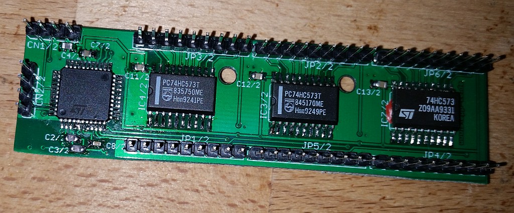

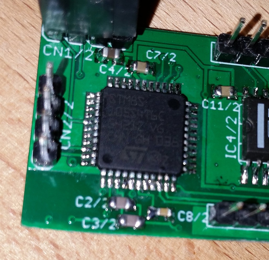

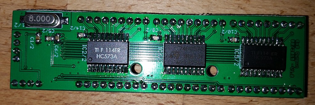

Das erste Projekt ist hardwareseitig auch schon fertig, siehe Bild.
von Moby A. (moby-project) Benutzerseite
Dann sind die ersten 10% der Arbeit ja schon geschafft ;-)
Was soll das mal werden?
von google (Gast)
Oooch, das ist bloss eine Restespielerei. Ich hatte noch jede Menge
gebrauchter 74HC573 und viele gelbe, grüne bzw. rote 3mm-LED rumzuliegen
und wollte die mal verwursten. Das ist eine statische LED-Ansteuerung
für 6* 8 LED für einen ca. 37 cm großen Weihnachtsbaum aus Holz. Die
neue Platine selbst ist 9 cm x 2,5 cm groß und verschwindet komplett
hintern Weihnachtsbaum. Es gibt sieben weiße "Kerzen", die heftig
flackern sollen und bunte Lichterketten mit insgesamt 37 LED, die durch
gelegentliches, zufälliges An- und Ausgehen die Bewegungen von Ästen
simulieren sollen.

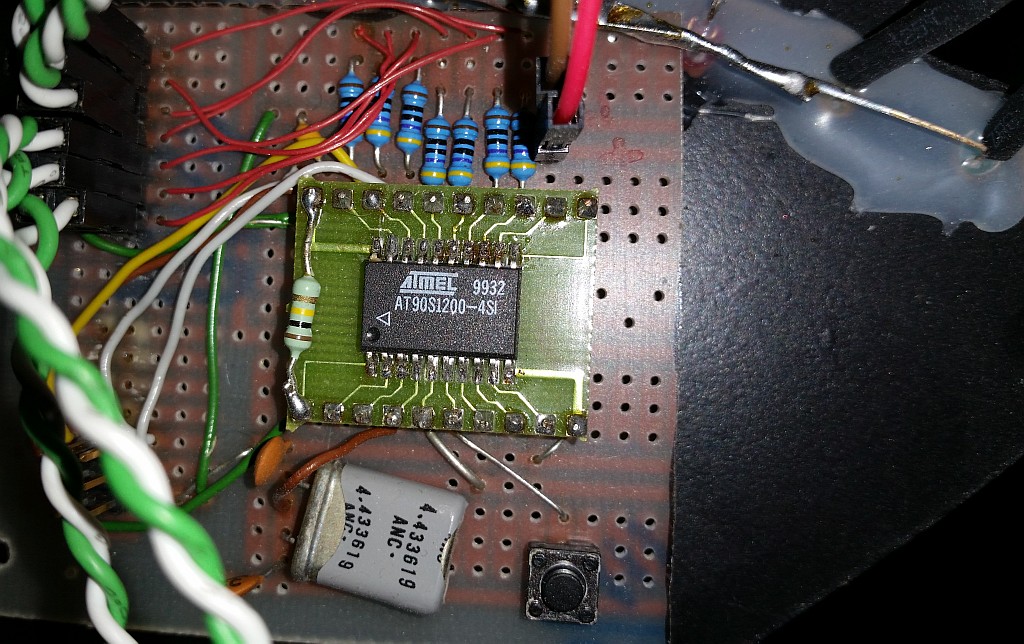

Also das ist der Plan, jedenfalls. ;-) Die weißen LED flackern schon
seit mindestens 3 Jahren mit einem AT90S1200, jetzt soll die neue
Platine diesen ersetzen.
Ich habe den SWIM und die serielle Schnittstelle des STM8S auf
Steckerleisten herausgeführt, weil ich ja 20 Platinen habe (ITEAD 10
Stk. 10x5 cm², selbst geritzt und gebrochen) und eventuell noch anderes
damit realisieren kann.
So, freigegeben zum allgemeinen Verriß.
