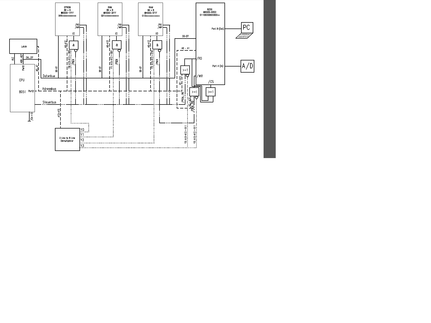

Guten Tag ,
bin etwas am verzweifeln.
Habe eine Aufgabe wo ich einfach nicht weiter komme.
Ich muss einen Schaltplan entwickeln mit folgenden Komponenten:
-Mikrocontroller 8051
-1 EProm (8K x 8)
-2 Rams (8k x 8)
- Paralleler io- Baustein 8255
Rahmenbedingungen:
Durchflusssensor mit A/D Wandler wird parallel über einen Port geprüft
ob Minimalwert unterschreitet wird. Wenn ein bestimmter Wert
unterschreitet soll eine Led leuchten.
Zusätzlich soll jeder Messwert an einen PC gesendet werden. Als
Datensicherungsverfahren bei der Datenübertragung zum PC soll die
Blocksicherung verwendet werden.
Bei den Lernmodulen bin ich über ein sogenanntes Latch gestoßen benötige
ich es ? Im Lernmodul wird nicht wirklich näher darauf eingegangen darum
verstehe ich den Nutzen nicht ganz. Dann habe ich ja einen externen
Datenspeicher meine 2 Rams, diese können über eine 8bit adresse erreicht
werden oder nicht. Wenn nicht brauche ich einen Multiplexer ? Wie genau
funtkioniert das Prinzip dann. Wie ihr seht habe ich noch so einige
Fragen. Bisher habe ich auf dem Papier nur meine meinen Quarz für die
Takterzeugung eingezeichnet. Helft mir bitte ich will dieses Thema
verstehen, habe das Gefühl umso mehr ich mit beschäftige umso weniger
blicke ich durch lach

von Giovanni M. (magi88)
Die Übung stammt vom Daa evtl. sagt es euch was.(Fernstudium Techniker)
Es soll ein Schaltplan für ein Microcontroller-Board erstellt werden.
Hilft das weiter ? Könnte mir einer von euch seine Email adresse da
lassen dann könnte ich euch meine Lernmodule zukommen lassen auf die ich
zurückgreifen muss. In den Datenblättern die ich zur Verfügung habe
steht nix von einem Latch und ich lese auch nicht raus ob jetzt einen
Multiplexer brauche oder nicht.
Hier habe ich etwas was jemand online gestellt hat bezüglich der Aufgabe
ob es richtig ist weiß ich nicht.

von Georg G. (df2au)
Das MCS-51 User's Manual gibt es im Netz als PDF. Beispielsweise bei
 web.mit.edu/6.115/www/document/8051.pdf
Und ja, du brauchst sowohl das Latch als auch den 1:8 Decoder.
Der von dir gezeigte Schaltplan ist doch schon fast komplett.

von Peter D. (peda)
Also nichts für den praktischen Einsatz.
Der Schaltplan sieht doch vollständig aus.
Oder ist Dein Problem nur, die logik-ICs rauszusuchen?
Latch: 74HC573
Dekoder: 74HC238
AND: 74HC08
OR: 74HC32
NOT: 74HC04
Den Latch benötige ich doch nur wenn ich 16 bit adressen anspreche  oder
Warum reicht es nicht die Externen Rams mit einer 8bit adresse
anzusprechen ?
An alle damit ihr meine Situation versteht. ich habe die Lernmodule alle
durchgeackert, nur verstehe ich den Zusammenhang teilweise noch nicht
ganz.Die Hefte vom Daa sind auch nicht wirklich das Wahre muss man dazu
sagen....
In den lernmodulen vom Daa habe ich zum Beispiel nie etwas gesehen von
"und" oder "oder" Gliedern gesehen zwischen Daten und Adressbus (siehe
obiges Beispiel welches ich gepostet habe).
Ich werde mir jetzt erst einmal eure Links zu gemüte führen evtl. klären
sich dann paar fragen
Wie viele Adressleitungen hat dein Eprom? Wie viele hat dein SRAM? Wieso
sollten also 8 Adressleitungen ausreichen?
Dann nimm mal das Datenblatt des 8051 und sieh dir an, wo die unteren
Adressbits herauskommen und wie man sie dekodiert.
So mal gucken ob ich es verstanden habe:
Wenn ich mein Eprom ansprechen möchte geschieht dies erst einmal über
den Adressbus. Da mein Eprom 1FFF H Speicherstellen hat brauche ich eine
16 bit adresse um irgendeine Speicherstelle auf dem Eprom zu
lesen/schreiben. Dies geschieht einmal über Port 0 L-Adresse und einmal
über Port 2 H-Adresse. Also will ich die Speicherstelle 1FFE auf meinen
Eprom lesen/schreiben. Habe ich am Port 0 FE H und am Port 2 1F H.
Da jetzt aber Port beim 8051 auch gleichzeitig für den Datenbus
zuständig ist kommt das Latch ins Spiel. Dieser speichert FE H also das
Low-Adresse und dann wird über den Datenbus der Befehl der in der
Speicherstelle 1FFE H steht über den Datenbus zum 8051 geladen/gelesen.
Geladen/gelesen dann wenn der Steuerbus den RD auf Masse schaltet (Masse
weil RD low aktiv).
Habe ich das so ungefähr richtig wiedergegeben ?
Tschuldigung für laienhafte erklärung
Wie es sich mit dem Demultiplexer verhält muss ich mir jetzt noch
angucken...
Noch eine Frage bei dem HC08 im link handelt es sich um ein "und" glied
oder ?
https://www.pjrc.com/tech/8051/dev-board-schematic.html
So also bleiben wir beim Schaltplan vom Link:
Das Hc08 Glied ist ein And glied dachte es müsste ein Nand glied sein
aber hatte einen Denkfehler. Auf den Demultiplexer gehen die 3 letzten
Bits vom Port 2 (8051) diese werden auch auch zum Ansprechen der
Adressen nicht benötigt, gehen also direkt vom 8051 auf meinen
Demultiplexer. Mein Demultiplexer schaltet immer nur einen Ausgang Auf
low. Das heisst egal ob ich meinen externen Ram schreiben oder lesen
will muss ich beim Adressaufruf des Rams beachten das meine Bits A13-A15
die am Multiplexer hängen auch so geschaltet sind dass mein "/CS
eingang" an den Ram auf den ich zugreifen möchte auch aktiv ist. Das ist
notwendig egal ob ich den Ram lesen oder schreiben möchte. Je nachdem ob
ich lesen oder schreiben will werden die Ausgänge (am 8051) /Psen und
/Rd aktiv beim lesen, oder eben der /WR Ausgang beim schreiben.
Soweit richtig ?
Sorry für die Rechtschreibung.....

Lesezugriff. Die zugehörigen Steuersignale sind RD (ReaD) und WR
(WRite). Möchte man den Speicher umorganisieren zu von Neumann
(gemischter Programm- Datenspeicher) braucht es das UND-Gatter. Aus dem
Ausgang kommt ein lowaktives Lesesignal, sowohl bei PSEN als auch bei
RD. Somit fühlt sich der angeschlossene Speicher als Programm- als auch
als Datenspeicher angesprochen.
Den Dekoder hast du auch verstanden.
Warum fragst du, wenn du es doch schon weißt. :)
Gruß. Tom

In deinem Beispielbild sind drei Speicherbausteine verbaut. Der erste
ist ein EPROM mit 8K Adressen (8192 Adressen) und durch die Hardware im
Adressraum 0000h bis 1FFFh erreichbar. Er wird nur aktiviert, wenn die
Software eine Speicherzelle in diesem Adressraum anspricht (lesen mit
PSEN). In diesem EPROM befindet sich das Programm des 8051, deshalb
beginnt sein Adressraum bei 0000h.
Die beiden anderen Bausteine sind jeweils RAM's mit 8K Adressen. Der
Dekoder sorgt dafür, daß das eine RAM im Adressraum 2000h bis 3FFFh
aktiviert wird und der andere RAM-Baustein im Adressraum 4000h bis 5FFFh
Gruß. Tom
