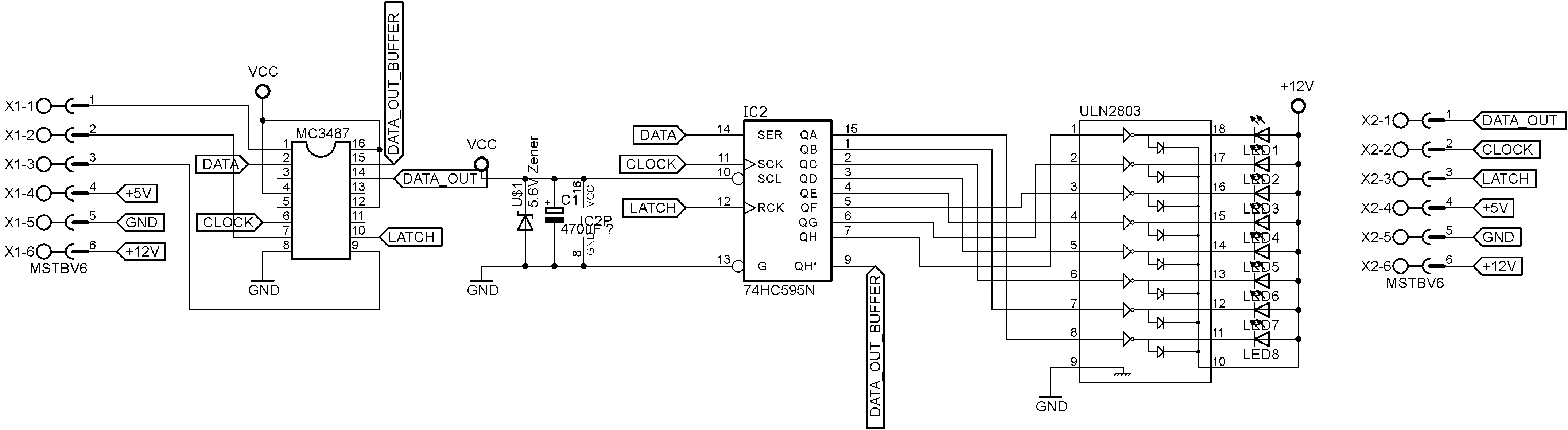

Im Schaltplan hatte ich einen MC3487 als Verstärker eingezeichnet, doch
diesen inzwischen überbrückt, da er das Clock Signal stark gedämpft hat.
Am ende der Kette sind die Leitungen mit 150 Ohm Widerständen gegen
Masse terminiert (wird evtl noch gegen AC-Terminierung getauscht).

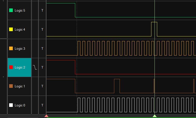

Das Problem ist jetzt eine sehr starke Verzögerung des Datensignals nach
jedem Schieberegister. Im Anhang ist ein Bild des Delays:
Logic0 = Clock 1. Register (Eingang)
Logic1 = Daten 1. Register
Logic2 = Latch 1. Register
Logic3 = Clock 2. Register
Logic4 = Daten 2. Register (Eingang)
Logic5 = Latch 2. Register
Beim 1. Register liegt der High Pegel der Datenleitung noch schön über
der steigenden Clockflanke. Beim 2. ist er schon stark nach links
verschoben, sodass er garnicht mehr erkannt wird.

Aha. Im Schaltplan ist nur eins zu sehen.
Brauchst du nicht, der Arduino hat genug Dampf.
> doch
Wie hast du das gemessen? Dein Screenshot zeigt nur einen Logicanalyzer.
Besser. Thevenin-Terminierung. Hat schon einmal gewirkt.

Das ist doch logisch! Jedes Schieberegister verzögert um 8 Takte!
Dann hat dein Logicanalyzer ein Problem. Abtastrate zu klein?

ja, der Schaltplan ist nur für eine Einzelplatine.

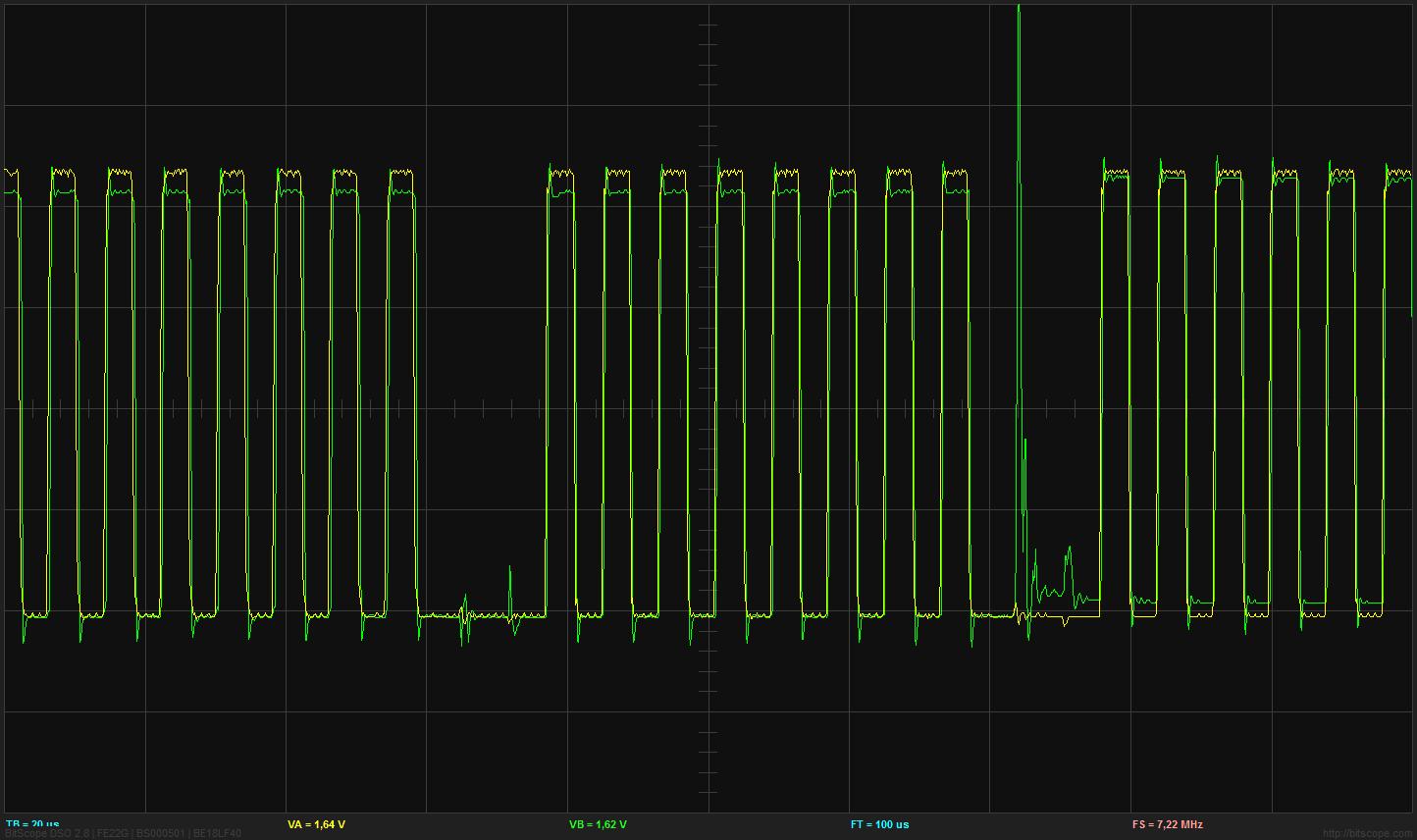

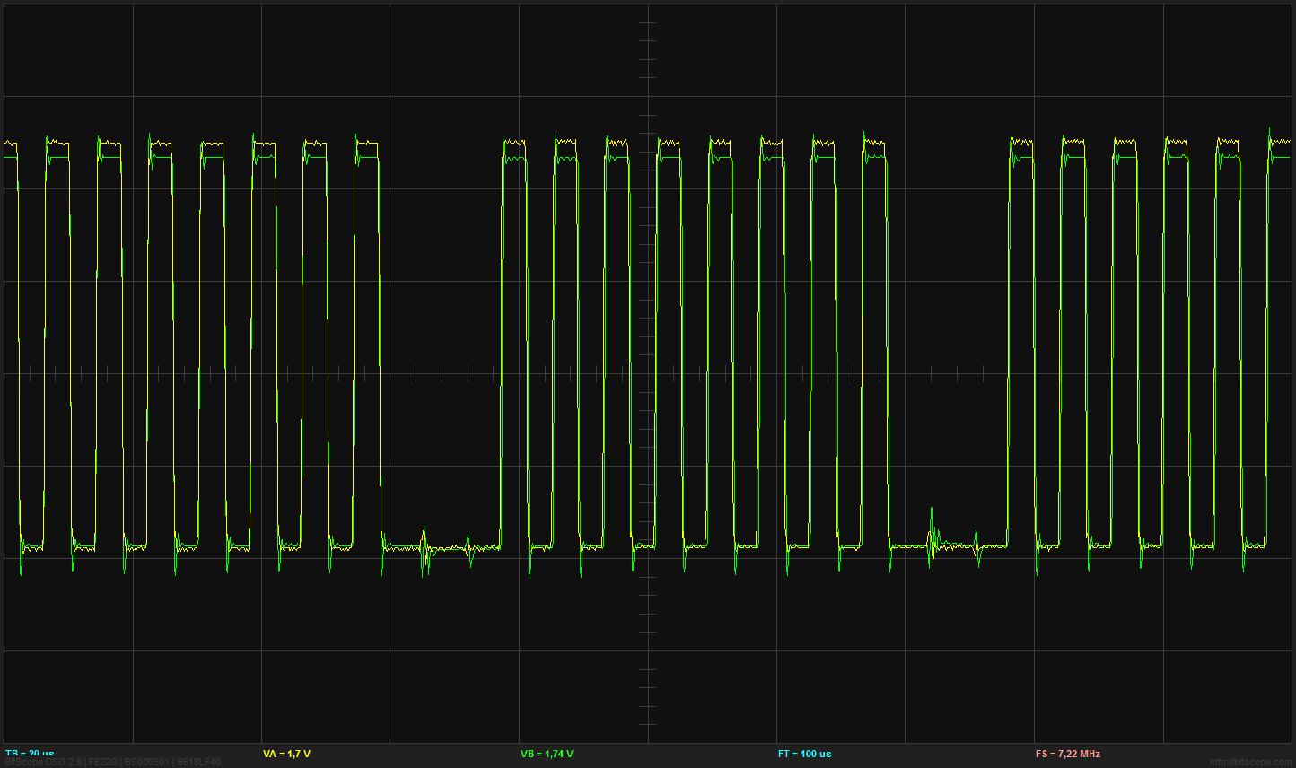

Das Clock Signal habe ich natürlich mit dem Analogeingang (Bitscope)
gemessen. Bild ist jetzt auch im Anhang. Die Anstiegszeit verändert sich
da nicht wirklich. Interessant wurde es nachdem ich wechselnd ALLE LEDs
ein und aus geschaltet habe. Da zeigen sich doch starke Störspitzen.
Uiuiui, da scheint ja doch ganz schön was zu passieren. Gelb ist am
Strangeingang, grün am Ausgang.

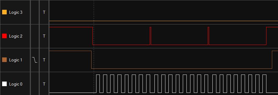

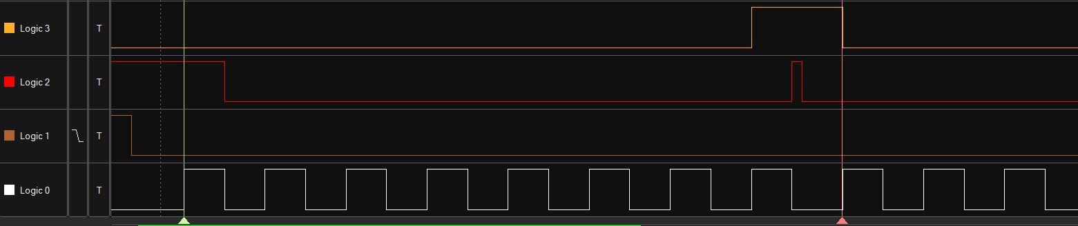

Jetzt messe ich an einem einzelnen Schieberegister.
Geschrieben werden (most significant bit first):
B10000000
B00000000
Logic0 -> Clock (pin 11)
Logic1 -> Latch (pin 12)
Logic2 -> Eingang (pin 14)
Logic3 -> Ausgang (pin 9)
Beim ersten Byte ist noch alles klar. Am eingang wird mit der ersten
Clock Flanke das gesetzte Bit übernommen und liegt dann am Ausgangspin
an.
Beim 2. Bit fällt jedoch mit der ersten Clock-Flanke gleich das Bit
(welches weitergeschoben werden müsste) ab? Das ist natürlich jetzt ein
Delay in die falsche Richtung.... Wo liegt der Denkfehler?
>gemessen.
Was ist das für ein Oszi? Klingt nach einer Notlösung. Welche Bandbreite
hat das DInge, Samplingfrequenz? Hast du 10:1 Tastköpfe genutzt?
>da nicht wirklich.
Weil dein Scope zu langsam ist. Du misst nicht das Signal sondern die
Bandbreite deines Analogeingangs ;-)
Es fehlt ein Elko an den 12V auf jeder Platine. Wahrscheinlich hast du
durch die vielen LEDs ne saftige Masseverschiebung. Sprich, auf deiner
Masseleitung fällt wegen des hohen Stroms zuviel Spannung ab. -> dickere
Masse! 0,14mm^2 reicht bei weitem NICHT. Eher 1mm^2++

Dein Eingang sieht komisch aus, als ob dort ein Spike entsteht. Der
Ausgang ist voll OK, der schaltet mit jeder steigenden Flanke.
>an.
Nö, es liegt ACHT Takte später am Ausgang an! Ausserdem meinst du das
erste BIT, nicht Byte!
Du siehst den Ausgang nach ACHT Bits! An die internen FlipFlops kommst
du gar nicht ran!
Siehe oben.

Ne ich meinte schon das erste Byte. Dieser Spike wird vom Arduino
gesendet nachdem ein Byte übertragen wurde. Weiß allerdings nicht ob das
die SPI Hardware im Atmega erzeugt. Ich denke jetzt verstehe ich es.
Weil mit der Steigenden Flanke ein Bit weitergeschoben wird,
verschwindet es gleich wieder am Ausgang. Aber wie kann es das nächste
Schieberegister aufnehmen wenn es gleichzeitig mit der Clock-Flanke
verschwindet?
SEHR merkwürdig!
Nein.
>verschwindet?
Danz einfach. Mit der steigenden Taktflanke übernimmt das nachfolgende
Schieberegister die Daten. Die "verschwinden" erst ein paar Nanosekunden
später. Das reicht.

von Peter M. (hames)
Okay, danke erstmal für die Tipps, ich denke auch das der Schlüssel zum
Erfolg das Clock Signal ist.
Hm und ihr meint wirklich die Spikes im Datensignal sollen da nicht
sein?
Ich habe nochmal an einem einzelnen Arduino gemessen, und wenn ich
3xB00000000 nacheinander schicke, so generiert er nach jedem Byte einen
Spike. Naja, vielleicht aber auch ein Problem des Bitscopes.
Er hier hat auch eine interesante Lösung für ein ähnliches Problem,
nämlich einfach einen Kondensator zum Schieberegisterausgang geschaltet.
Dieser hält das Bit noch eine weile:
http://www.microchip.com/forums/m857350.aspx
Wenn es wirklich an einer Verschiebung des Datentaktes liegt würde ich
das auch noch probieren.
von Wolfgang H. (Gast)
Was mir gerade auffällt, peter,
In Deinem Bildschirmfoto aollte "Logic 2" für "latch" nicht nach jedem
geschobenen Byte gegeben werden, sondern nur ein einziges Mal, nachdem
alle 24 Byte durchgeschoben sind!
Denn so schalten die ULN2803 und die LED verdächtig nahe an dem Moment,
wo das folgende Schieberegister ein Bit aufnehmen soll.
(Disclaymer: So habe ich die innere Schaltung des HC595 im Kopf - da hat
der das 8-Bit-Schieberegister, das seinen Ausgang zum folgenden 595
weiter leitet.)
Ciao
Wolfgang Horn
von Schlumpf (Gast)
Solange du mit so ungeeignetem Messwerkzeug an die Sache ran gehst, wird
es ein Stochern im Nebel bleiben.
Mit nem 20 MHz Oszi wirst du Refelxionen etc nicht vernünftig erkennen
können.
Und Reflexionen sind bei so einem Aufbau sogar sehr wahrscheinlich.
Du schaust immer nur das ganze Datenpaket an..
zoome mal weiter rein. Wenn es Reflexionen sind, dann siehst du die in
der AUflösung sonst nicht.
Rechnen wir mal:
4m Leitung machen eine Laufzeit von ca. 20ns.. Reflexionen sind also im
Bereich zwischen 20ns und von mir aus 80 ns zu erwarten..
Du löst aber mit 100µs/div auf.. da siehst du nix, was sich im
ns-Bereich abspielt.
Zoome mal auf 100ns/div und schaue dir die Bereiche um die Flanken an.
Vielleicht kannst du da mit viel Glück mit dem schnarchlahmen Oszi
zumindest ein verdächtige Hubbel auf dem Signal sehen... aber vermutlich
nicht..
Deine SPI-Takt ist langsam, die Flanken aber steil..die müssen gar nicht
so steil sein. Bedämpfe sie doch mal mit nem Tiefpass. Damit filterst du
die hochrequenten Anteile aus dem Signal, die letztendlich die
reflektierten Anteile sein können.. Damit machst du zwar die Flanken
"rund", aber filterst ggf auftretende Reflexionen mit raus.
Also einfach nen TP in die CLK-Leitung bauen. Und am Besten auch gleich
in die Latch-Leitung.
ggf musst du dann an jedem Empfänger das Signal mit einem
Schmitt-Trigger wieder steiler machen.
Aber erstmal CLK filtern und schauen, ob es dann funktioniert.
Leider kannst du mit deinem Spiel- äh Werk-Zeug nicht sinnvoll messen..
Daher bleibt nur probieren.
Ja, das weißt ich. Es war nur ein Testprogramm an einem nicht verbauten
Arduino, um euch die Spikes zu zeigen. Den Artikel über Oszilloskope
habe ich mir jetzt auch durchgelesen und es scheinen einem mit dem
Bitscope wirklich die meisten Störspitzen zu entgehen. Tastköpfe habe
ich dafür übrigens nicht. Einfache Klemmen.
Glück gehabt, wollte mir auch schon eines kaufen, da ich ganz begeistert
war wie viel man damit "sieht" ;)
Habe jetzt einen Großteil der Schieberegister mit 100nF Keramik
durchkondensiert. Morgen bekomme ich weitere, dann kann ich den Rest
auch noch machen. Terminiert habe ich jetzt die Clock und Latch Leitung
mit jeweils 2x220 Ohm und 1 uF Folie. Es hat auf jeden Fall gewirkt. Das
Bit wird komplett bis zum Schluss durchgeschoben und ich konnte den SPI
Takt sogar von 125 kHz auf 500 kHz anheben!
Elkos an der 12V Leitung sind auch überwiegend eingebaut und jetzt kann
man sogar alle gleichzeitig Strobomäßig ein/aus schalten. Vorher gabe es
dann immer ein großes Chaos.
