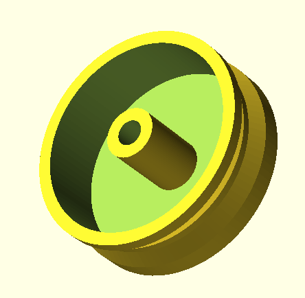

Gast #4392951
>@WW Ich denke der TO hat eher etwas in der Richtung gemeint ->
Ja, ich meine die Optimierung der geometrischen Form. Im Anhang habe ich
ein einfaches Rad für einen Roboter gedruckt. Optimierungskriterien sind
Druckgeschwindigkeit sowie Materialeinsatz, d.h. die Felge wird so dünn
wie möglich gedruckt, so dass die Stabilität gerade noch ausreicht.

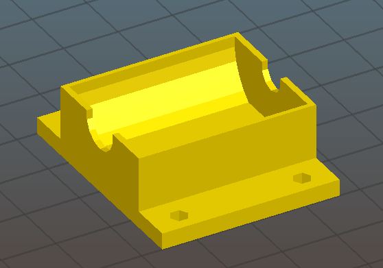

Oben ist ein Bild einer Motorhalterung, welches ich gedruckt habe. Das
stellt sich die Frage, wie lange mit einer CNC-Maschine bräuchte.

Und während bei der Motorhalterung bedacht werden muss, dass sie im 3d
Druck entstehen kann, müsste man beim Fräsen auch an die
Fertigungsmöglichkeit denken (hier: Innenradius).
Angenommen 6 x 4 x 3 cm: Mit 10mm Fräser aus Alu oder POM aussen genau,
innen grob ausfräsen 2 min, dann senkrecht umspannen, ein ~12mm
Halb-Loch bohren und mit Schlagzahn seitlich ausrunden nochmal 4 min.

#4393724
Michael B. schrieb:
> In der Zeit, in der dein 3d-Drucker das druckt, hat aber eine Drehbank
> schon 10 (manuell) oder 100 (CNC) davon rausgeworfen, und billiger und
> haltbarer auch noch, wahlweise auch aus Aluminium.
...unter Vernachlässigung von Einricht- und Rüstzeiten vielleicht.
Bohren und abstechen ginge schnell, aber die Einstiche sind schwieriger
herzustellen, besonders der axiale. Einen passenden axialen Stechstahl
hat kaum jemand griffbereit oder im Magazin. Wir müssten ihn zuerst
anfertigen lassen, das wird Freitag Mittag schon schwierig. Also
entweder mit angetriebenem Werkzeug fräsen (man nehme so man hat) oder
auf die Fräsmaschine umspannen.

Naja, würde man das Teil auf der Drehe herstellen, würde man den axialen
Einstich gar nicht machen, da er funktionell ja nicht Notwendig zu sein
scheint. Das Teil wurde ja für den 3D-Drucker materialsparend
konstruiert.

chris_ schrieb:
> Das
Unendlich lange, das Teil ist nicht fertigungsgerecht konstruiert. Die
Innenkontur hat weder Radien (würden auch bei einem Druck der Festigkeit
zugute kommen), noch einen Auslauf. Eine fünfachs-Maschine könnte die
Form mit einem kleinen Kugelfräser annähern, es wird aber Stunden
dauern.
Ohne die Stege an den Enden müsste man nur einen Klotz ausbohren, längs
teilen, die Flansche fräsen und die 4 Löcher bohren. Ein Einzelstück
macht dann ein Mechaniker in ein oder zwei Stunden anhand einer
schnellen Skizze, er braucht kein 3D-Modell. CNC bringt dann nur einen
Vorteil wenn es um viele gleichartige Teile geht.
Ein Mechaniker würde ein Alu-L-Profil nehmen, 4 Löcher zur Befestigung
am Boden und 2 Löcher zur Befestigung des Motorschilds anbringen, ein
Loch für die Motorachse bohren, und wäre in 2 Minuten fertig.
http://truddel.bplaced.net/motorhalterung.png
Gast #4393927
Der Motor ist ein einfacher kleiner Elektromotor von Polin.
Hier das OpenScad-Modell des Motors:
https://github.com/ChrisMicro/freiBot/blob/master/openscad/JohnsonNF243G-20242.scad
Man muss ihn eigentlich nicht mal schrauben, die Halterung ist so eng,
dass er durch das rein drücken schon hält.
Hier das File. Ihr könnt es mit OpenScad drehen und von allen Seiten
anschauen:
https://github.com/ChrisMicro/freiBot/blob/master/openscad/motorHolder.scad
Ich war allerdings verwundert, dass der Motor so fest in der Halterung
hält, eigentlich hatte ich noch 1/10mm Luft gegeben. Vielleicht muss ich
das Motormodell noch etwas vergrößern.

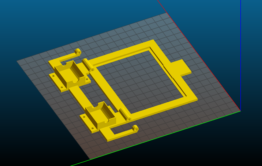

Guss drucken kann, ohne Werkzeuge umspannen zu müssen.
Ich mache das gerade mit der Robotergrundplatte. Die Einzelteile habe
ich für die Konstruktion erst mal einzeln ausgedruckt um sie
auszuprobieren. Danach habe ich alle Teile im CAD Programm zu einem Teil
zusammengefügt und versuche jetzt, alles auf einmal zu drucken.
