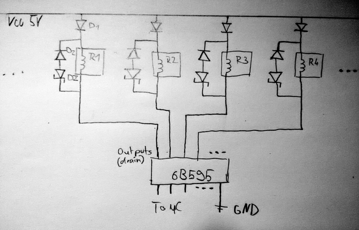

ich möchte für ein Projekt mehrere Relais an TPIC 6B595 Schieberegistern
betreiben. Um die Schaltzeiten möglichst gering zu halten will ich bei
den Schutzdionen eine Kombination aus Dioten und Zener-Dioden verwenden.
Habe nach einigem Recherchieren einen Schaltplan entworfen (Siehe
Anhang) und habe dazu einige Fragen. (Ich habe von Elektronik nicht
allzu viel Ahnung.)
1. Zunächst mal..sieht das grundsätzlich richtig aus oder sind gröbere
Fehler drin?
2. Benötige ich die Dioden D1, oder ist das unnötig?
Soll verhindern, dass die Stromspitze beim abschalten eines Relais in
"seinem eigenen Flyback-Kreislauf" bleibt, und nicht über den Vcc über
andere momentan aktive Relais entweicht und ggf. Schäden anrichtet.
3. Was für Dioden brauche ich da?
Ich habe nicht den Überblick über die unzähligen Bauteile und ihre
Bezeichnungen. Auf das TPIC 6B595 bin ich mehr oder weniger auf gut
Glück gestoßen und das sollte eigentlich passen...? Relais in dieser
Größenordnung:
https://www.reichelt.de/Miniaturrelais/G6K-2P-5V/3/index.html?&ACTION=3&LA=2&ARTICLE=28335&GROUPID=3292&artnr=G6K-2P+5V
..möglichst platzsparend, möglichst schnell, es soll - vereinfacht - nur
Audiosignal ein- und ausgeschaltet werden, geht also kaum Strom durch.
Nur bei den Dioden bin ich mir nicht ganz sicher. ...und ich will bei
Schutzdioden, die verhindern, dass sich irgendwann mein Arduino (Teensy
3.1) oder die ICs verabschieden, nix falsch machen.
Falls es jemanden interessiert, wofür ich den Spaß verwenden will: Ich
möchte mir einen Effektloop Controller für mein Gitarren-Rig bauen (vom
Prinzip her wie dieser: http://www.musikding.de/Effect-Control-Bausatz
). Zusätzlich mit speicherbaren Presets, Verstärkerkanalsteuerung...
Programmiertechnisch gar kein Problem, aber Elektronik habe ich weder
gelernt noch studiert. :-)
Danke und viele Grüße,
Vale

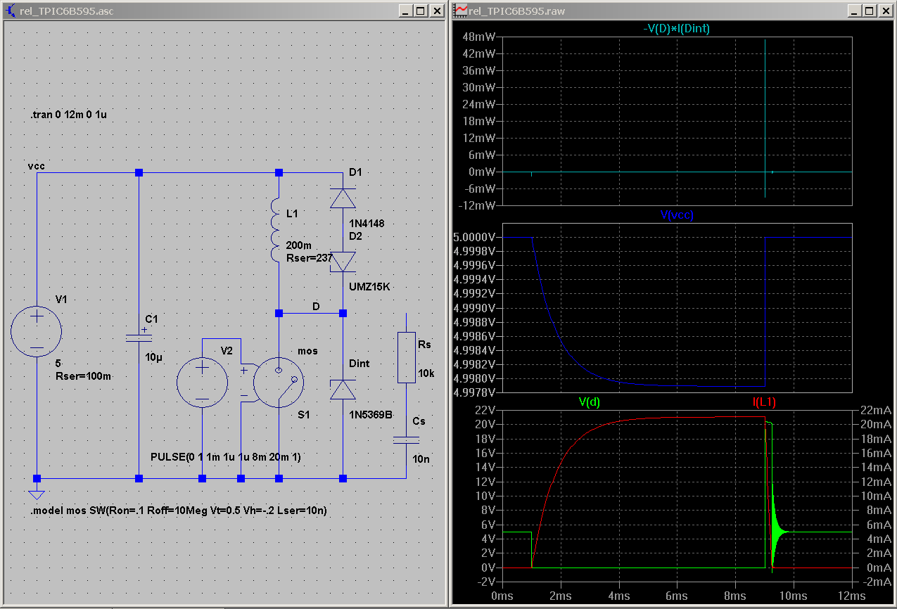

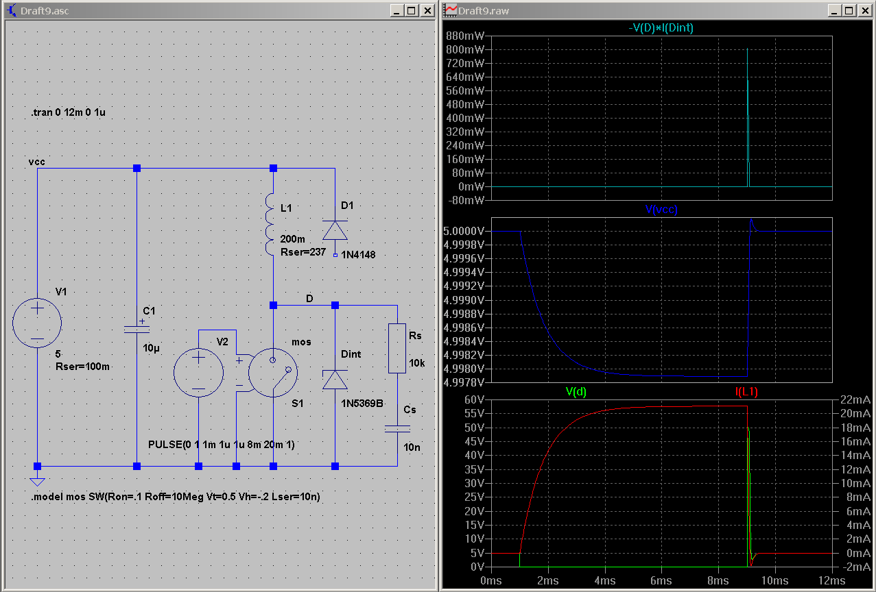

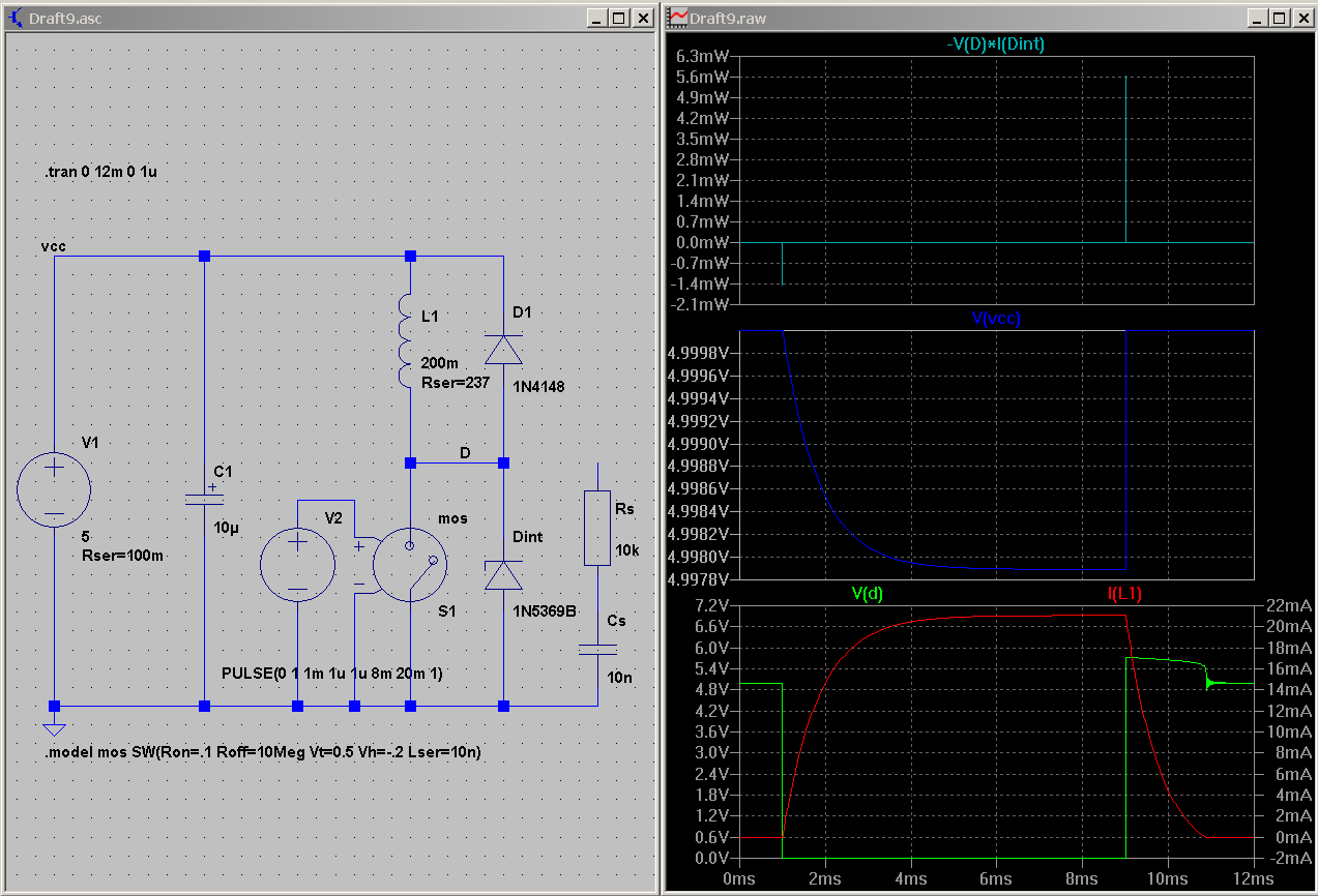

Gast #4429598
Eigentlich benötigst du überhaupt keine Dioden, da der TPIC6B595 eine
Überspannungsbegrenzung bei 50V (Fig.13) mit einer zulässigen
Avalancheenergie von 30mJ hat. LTspice liefert ca. 32µJ für einen
Ausschaltvorgang.
Das Problem dabei ist der Spannungsimpuls, der über diverse
Koppelkapazitäten in deinen Audiokreis einsteuen könnte. Auch ein
Snubber, der zumindest das höherfrequente Klingeln unterdrückt, ist
nicht unbedingt die beste Lösung.
Mit einer ganz normalen 1N4148 parallel zur Spule wird bei diesen
kleinen Relais die Ausschaltzeit nicht wesentlich verlängert -
Abfallzeit (lt. DB max. 3ms) liegt in der Größenordnung der
Anstiegszeit, was auch zeigt, dass die angenommenen 200mH für die Spule
halbwegs passen.
Wesentlich ist das Layout ohne große Stromschleifen und ein nahe am
TPIC-Relais-Ground liegender Stützkondensator. Sollten dann tatsächlich
Störungen der Logik auftreten, kann man immer noch über eine zusätzliche
Induktivität zwischen C1 und Vcc nachdenken.
#4429608
@Vale (Gast)
>Fehler drin?
Soweit OK.
Die D1 Dioden in Reihe zu den Relais brauchst du nicht.
Das bleibt sie sowieo. Zeichne mal den StromKREIS ein, wenn das Relais
abschaltet. Tip: Das Relais wird zur Energiequelle.
Macht es nicht.
Jede 0815 mit ausreichend Sperrspannung reicht. 1N4148 tut hier.
Ja.
>https://www.reichelt.de/Miniaturrelais/G6K-2P-5V/3...
Ist OK.
Schon klar.

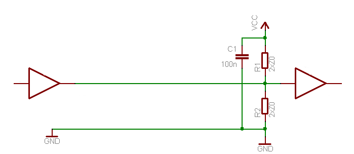

#4429794
@ Vale (Gast)
>moertl hat etwas von einem Kondensator geschrieben, brauche ich da noch
>was?
https://www.mikrocontroller.net/articles/Kondensator#Entkoppelkondensator
Für den TPIC6959
>Wenn ich trotzdem mal die Kombination mit einer Z-Diode ins Breadboard
>stecken möchte, welche ist da zu empfehlen?
Jede x-beliebige 0,5W Z-Diode.
> ..Oder stehe ich hier
>komplett auf dem Schlauch und das ist aufgrund der im IC ingegrierten
>Schutzschaltung völlig sinnlos?
Nein, man kann das schon machen, wird aber bei deiner Anwendung
keinerlei messbaren Vorteil bringen ;-)
Gast #4429795
> was?
Vermutlich wird schon der übliche 100nF am TPIC6B595 reichen. Ich
bevorzuge allerdings eine separate Entkopplung von Logik und Relais (RC,
LC bzw. unstabilisierte Versorgung). Das ist aber vor allem bei Typen
mit höherer Spulenleistung und beim Schalten von Netzspannung mit den
Relais angebracht. Es gab hier schon genügend Threads, in denen sich
jemand fragt, warum seine Relaisplatine den µC zum Absturz bringt.
Jede beliebige bedrahtete Z-Diode - je höher die Spannung, desto
schneller das Abschalten aber auch mehr Störungen.
z.B. Reichelt ZF 15 :: Zener-Diode 0,5W 15V
Eigentlich schon - schneller als mit der internen Schutzbeschaltung wird
es nicht.

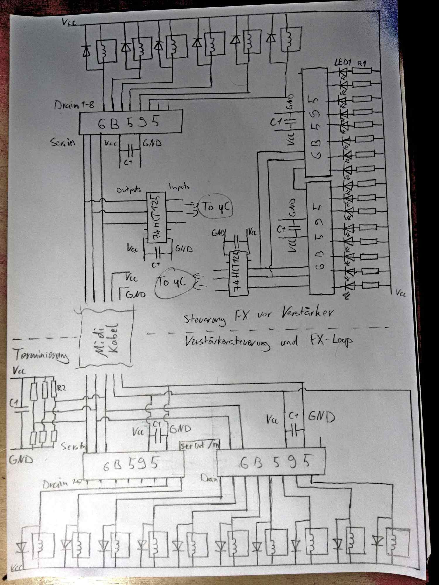

Gast #4429880
Okay, das mit dem Kondensator leuchtet völlig ein.
Könnt ihr mir genau sagen, was für eine Art Kondensator mit welchem Wert
ich brauche, und wo in meiner Zeichnung der hin muss? ...Nicht dass ich
da was falsch verstehe.
Puh, doch alles nicht ganz so einfach. Brauche ich sonst noch was
besonderes? Im Prinzip besteht das Gerät aus dem Arduino Klon und den
6B595 Schieberegistern mit entsprechend Relais dran. ..Und ein paar
LEDs, und Fußtaster zur Steuerung aber das bekomme selbst ich hin. :-)
Eine Sache noch... Der Mikrocontroller und eine Einheit aus 6B595 +
Relais (und natürlich einige LEDs und Fußtaster) wird in einem Gehäuse
auf dem Pedalboard auf dem Boden sein. Mir schwebt die Idee vor, über
ein 5poliges Midi Kabel eine zweite Einheit aus 6B595 + Relais für die
Steuerung der Effekte hinten nahe dem  Verstärker zu bauen. (Vcc, GND,
und die 3 Datenpins fürs 6B595) 10 Meter Kabellänge sollten möglich
sein, um mal den Extremfall nicht auszuschließen. ..Aus dem einfachen
Grund, dass es im Sinne der Klangqualität und Störgeräuschen auf Bühnen
überhaupt keinen Spaß macht, vom Loop-Send des Verstärkers zum
Pedalboard vor und wieder zurück noch mehr unsymmetrisches Audiokabel zu
verlegen. Da bringt die beste Schirmung nix, außer man gibt 50€ für 5
Meter Kabel aus.
Also quasi Arduino -----midikabel bis ca 10m----- 6B595 + Relais
..Könnte das problematisch werden? Wenn ja, wäre es eine bessere Idee
das Kabel zwischen 6B595 und Relais zu legen? (Keine ggf störanfällige
Datenübertragung über den langen Kabelweg) ..Dann bräuchte ich halt was
mit mehr Pins...VGA Kabel zweckentfremden ist bei einigen
"fernsteuerungen" für Ton-Equipment gängige Praxis.
> es nicht.
Die interne Schutzbeschaltung des 6B595 ist eine Diode mit Kathode am
Ausgang gegen GND. Sie spricht beim Abschalten des Relais gar nicht an!
Zur Lösung mittels Z-Diode: Es geht auch anders:
Tipp: Freilaufdiode 1N4148 in Reihe mit 200 Ohm
Gast #4430239
Du solltest dir das Datenblatt genauer ansehen - die Diodenkombination
zwischen Drain und Gate steuert den Mosfet in den Linearbetrieb, so dass
sich zwischen Drain und Source die Clamp Voltage einstellt. Das
Verhalten der Schaltung bei Überspannung entspricht dem einer Z-Diode.
Im Prinzip ja, aber die 4-5 Volt machen das Kraut nicht mehr fett, auch
weil der Strom, im Gegensatz zur Variante mit Z-Diode, weiterhin nach
einer Exponentialfunktion mit der Zeitkonstante (Rsp+R)*Lsp abnimmt.
Wie schon mehrfach festgestellt - in diesem Fall ist eine simple
Freilaufdiode ohne weiteren Zinnober die vernünftigste Lösung.

Gast #4430693
Vale schrieb:
> Was noch offen ist, sind die 1. Entkopplungskondensatoren.
An jedes IC gehört direkt an den VCC- und GND- Pin ein Kondensator von
ca. 0,1µF.
Die Freilaufdiode ordnet man auch am besten nahe der Spulenanschlüsse
des Relais an.
Nicht ganz trivial. -> Datenleitung über 10m, Wellenwiderstand?,
Terminierung?
Mit welcher Takftfrequenz wird das Schieberegister angesprochen?
#4430782
@ SonicHazard (Gast)
>des Relais an.
Ein verbreiteter Irrtum. Am Ausgang vom IC sind sie deutlich besser
aufgehoben. Denn DEN sollen sie schützen, nicht das Relais.
>Terminierung?
Stimmt, sagt ich bereits.
Das ist egal, siehe Wellenwiderstand.

So, ich hab, unter Beachtung der in den letzten Tagen gerlenten Dinge,
die Schaltung mal grob zu Papier gebracht.
...Bitte verzeiht, ja, ich muss mir schleunigst mal ein ordentliches
Computerprogramm dafür suchen und mich da einarbeiten. Bei meinen
bisherigen Projekten - hauptsächlich das Innenleben von E-Gitarren
verkompliziert - kam ich mit Papier und Stift gut aus...
Die Schaltung sieht für mich jetzt passabel aus.
Kondensator an jedem IC; Pegelwandler zwischen IC und Schieberegistern;
Terminierung am Ende des langen Midi-Kabels.
Zu letzterer ist mir im nachheinein noch folgendes aufgefallen:
Die ist hier nicht optimal eingezeichnet, sollte hinter dem zweiten
Schieberegister sein, denke ich. Und ich nehme schwer an, dass ich oben
im Schaltplan auch noch eine zweite Terminierung brauche! ..? Ich
steuere hier ja zwei (streng genommen 3, aber die unteren sind
kaskadiert) ICs parallel! an.
Bei den LEDs werd ich keinen Terminator einbauen, die serielle
Verbindung werden einige zentimeter auf der Platine sein, schätze ich.
Wie gesagt, muss mir schleunigst ein Programm zum Schaltungen entwerfen
installieren... Es gibt so viele, die lange Liste auf diesen Seiten ist
mir bekannt. Falls es da welche gibt, die besonders zu empfehlen, auch
für Anfänger, sind und nix kosten, gerne mitteilen!

@ Valentin B. (vale_b)
>1. Hat es was mit der Terminierung zu tun, dass bei der
>Flachbandverbindung jeder zweite Pin auf Ground gelegt werden musste?
Eigentlich schon. Damit erhält man einen definierten
Wellenwiderstand und HF-taugliche Signalleitungen. Zusätzlich wird
die induktive und kapazitive Kopplung zwischen den Signalen minimiert.
>2. Es ist in einigen Posts die Rede von einem zusätzlichen
>Leistungstreiber am Anfang vom Bus. Ist das hier notwenig?
Ja. Ersten weil deine Schieberegister %5V zur Ansteuerung brauchen, dein
Controller Teenys aber nur 3,3V ausgibt. Und 2. weil dein Teensy nicht
so starke Ausgangstreiber hat, um die Terminierung gescheit zu treiben.
> Ich möchte ja
>74HCT125 verwenden um das Signal auf 5v hoch zu drücken, der IC
>verstärkt ja auch schon etwas.
Der reicht, wenn gleich ein 74HCT244 besser wäre, weil der mehr
Ausgangsstrom bringt.
#4435038
Danke für die schnelle Antwort!
Okay...hm, dann kann ich kein handelsübliches 5poliges Midi Kabel
nehmen... Ich probier das einfach mal aus.
Danke, dann ist das vielleicht die bessere Wahl, vor allem wenn ich den
oberen Punkt betrachte und ich da keine "optimale" Leitung habe, sondern
nur 5 Pins - Ser. IN, RCK, SCK, Vcc, GND
...Das kann ich dann, wenn ich den Artikel mit dem Wellenwiderstand
richtig verstehe, so schon terminieren, oder nicht?
Einfach von den drei Datenleitungen ganz am Ende je einen Widerstand
(werd ggf. mehrere Werte testen) nach GND und nach Vcc ..und natürlich
den Kondensator zwischen GND und Vcc.
#4435067
Ja.
Genau.
