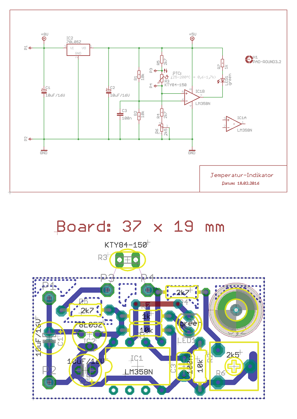

Durch die Verzögerung und die (anfängliche) Temperatur-Differenz
zwischen den Alu-Heizelementen und den Gummi-Walzen (bis zu ca. 30°C am
Anfang!), leider sogar noch größer beim oben beschriebenen (teuereren)
Olimpia-Laminator A-2020 als bei Billig-Laminatoren, sollte man 1. den
Temperatur-Fühler direkt an den Alu-Heizschienen (mit Wärmeleitpaste)
befestigen, damit die TRIAC-Regelung direkter greifen kann und nicht die
Plastik-Teile überhitzt 2. Für die "End-Temperatur"-Kontrolle an den
Walzen lohnt es sich dann, diese mit noch einem zusätzlichen Sensor und
einer Zusatz-Anzeige-LED auszustatten, um zu sehen, wann die Temperatur
an den Walzen dann soweit ist, dass man die Platine laminieren kann.
Anbei ein Layout dieses zusätzlichen "Temperatur-Indikator"s.
Download THD-Bauweise:
http://www.nlohrmann.de/download/Temperatur-Indikator-THD.zip
Dasselbe in SMD-Bauweise:
Eine Platine zum Ersatz für den Olipia-Laminator A-2020, inclusive des
zusätzlichen Walzen-Temp.-Indikators:
http://www.nlohrmann.de/download/Toner-Laminator-2016-02.zip
*) Hier mit dem Temperatur-Sensor "KTY84-150" (die anderswo
vorgeschlagene 1N4148-Diode verändert ihre Durchlaßspannung, wenn sie
über 140°C betrieben wird, ist also als Temp.-Sensor hierfür nicht sehr
zuverlässig!)
