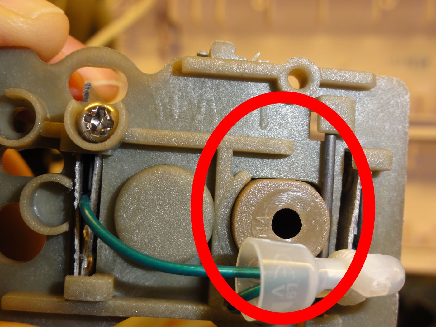

Ich hab das Ding von Aldi/"Rex". Nicht der Rollenabstand ist umschaltbar, sondern die Vorschubgeschwindigkeit (im Prinzip eine billige Gangschaltung). Die ist etwas fummelig und verhakt sich gerne mal beim Umschalten. Dann ist aufschrauben angesagt. Die Rollen sind aber gefedert gelagert, eine 1,5mm Platine geht durch, allerdings muss man dazu das Ding offen betreiben oder den Schlitz groesser machen. Die "Elektronik" beschraenkt sich auf 2 LEDs, 2 Dioden, 3 Widerstaende und einen 105 Grad Thermoschalter.

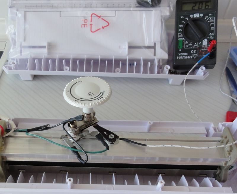

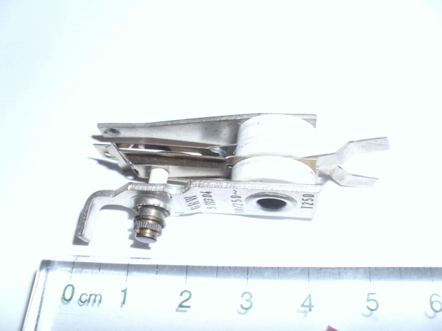

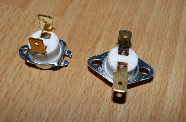

Der vom Aldi ist nun auch mein, ob die 160°C mit dem Conrad Bimetall reichen? Oder in eine Kleine OP Schaltung mit Relais investiern....

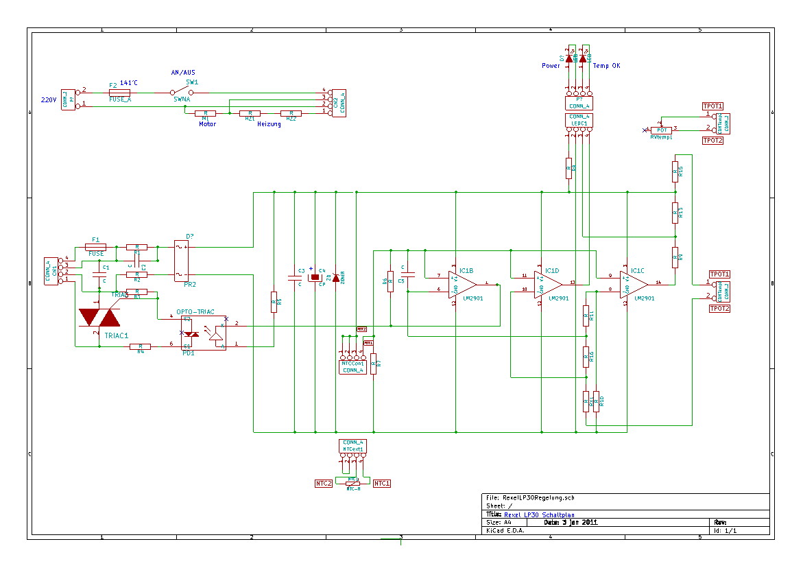

Dieser Tage habe ich meinen Rexel LP30 Laminator gehimmelt. Nachdem ich dem NTC einen 5k6 Widerstand vorgeschaltet hatte, wurde es dem Ding wohl etwas zu warm: Die Thermo-Schmelzsicherung war durch. Die hab ich nun durch einen 160 Grad Bimetallschalter ersetzt. Allerdings war dann, vielleicht durchs Auseinandernehmen, doch noch was anderes im Eimer: Das Ding heizte nicht, und die LEDs blieben aus. Deshalb hab ich mir mal den Schaltplan zusammengefummelt, und dann auch den Übeltäter gefunden: R2 hatte sich verabschiedet, das ist so ein 2W/54 Ohm Bräter. Ich hab jetzt nen neuen bestellt, mal sehen ob dann wieder alles im Lot ist. Jedenfalls hab ich den Schaltplan mal angehängt, vielleicht nützt er ja dem ein oder anderen was. Garantien übernehme ich aber keine.

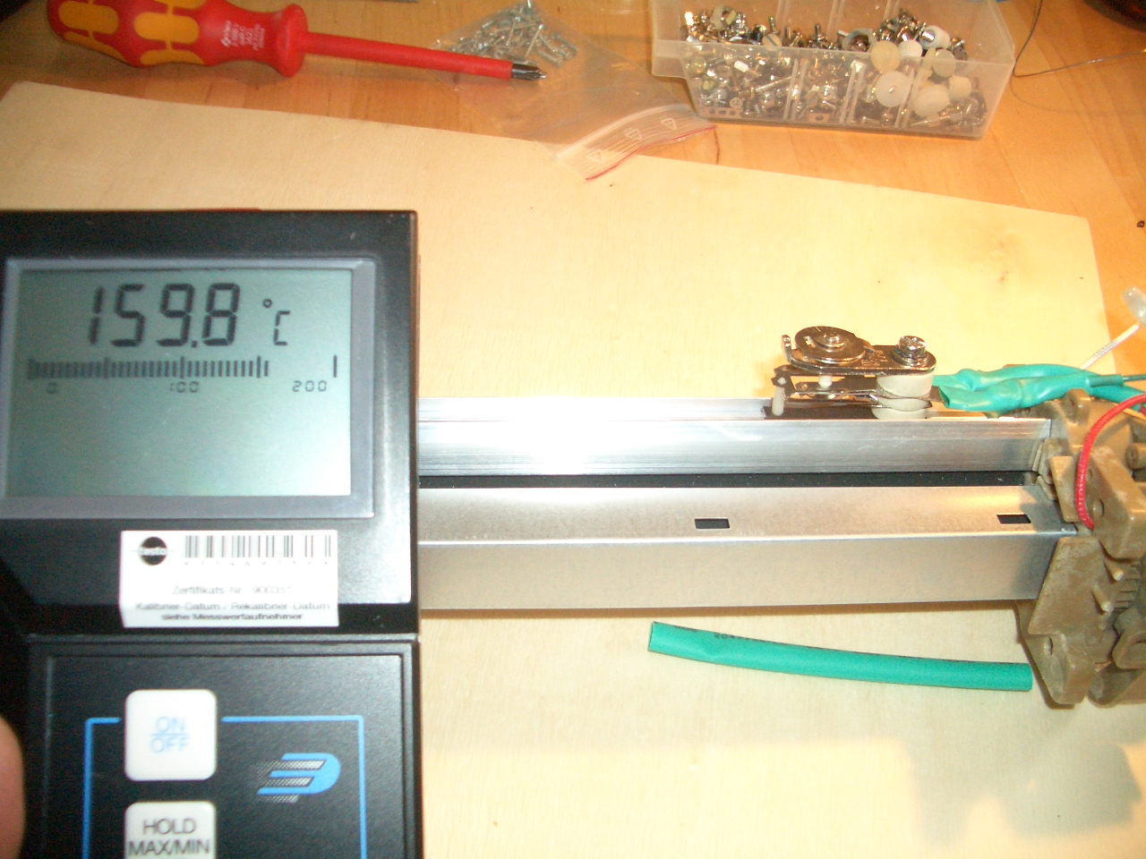

Hier mal meine Ergebnisse mit meinem Aldi-Laminator und nem 2-Punkt-Regler aus nem kaputten Bügeleisen. Temperatur ca. 200°C. Die Geschwindigkeit der Walzen sind Standart geblieben. Die gezeigt Platine ist mein aller erster Versuch mit dem Laminator. Nach acht Durchläufen und ner halben Stunde im Seifebad musste ich nicht mal rubbeln. Zusammenfassung: Aldi Laminator --> 15€ Bügeleisen --> 3€ Arbeitszeit --> 30 Minuten Prospekt --> Conrad Katalog, kann ich nur empfehlen Drucker --> Canon ir2018 mit standart Toner; einstellung OH-Folie; max Kontrast Durchgänge --> 8 Platine in Seifenbad --> 30 Minuten Papier abmachen --> in einem Zug, keine Probleme! Das Ergebnis seht ihr oben. Es ist 1000 mal besser als meine Bügeleisenversuche. Keine Line ist verschwommen oder berührt eine andere. Jedem zu empfehlen. Bei uns im Markt gibts die Laminatoren sogar noch, weil die keiner kauft. (stand 06.01.2011)

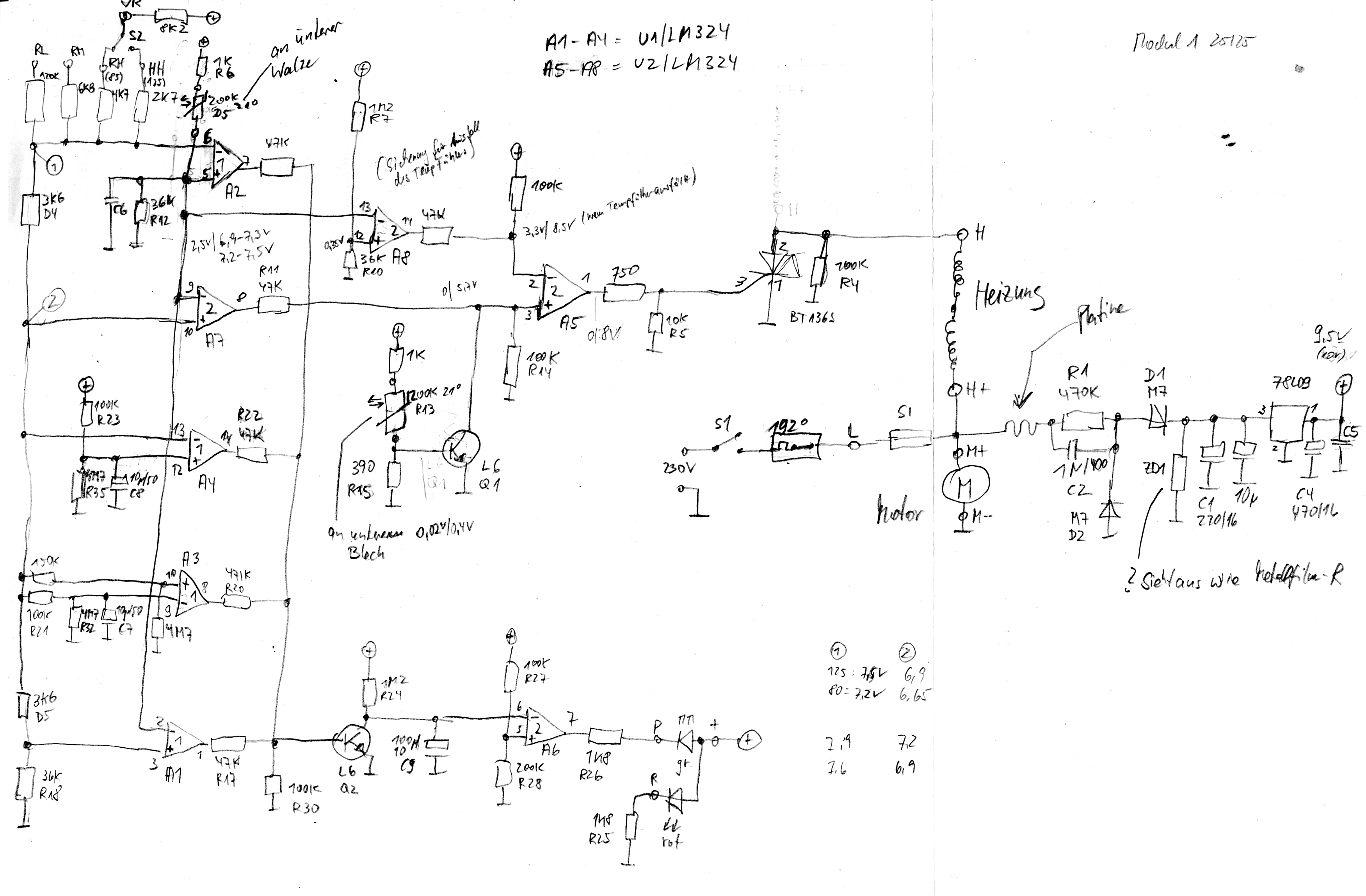

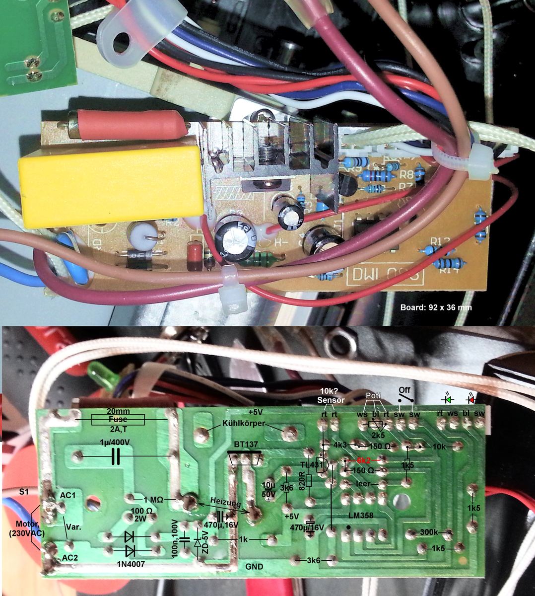

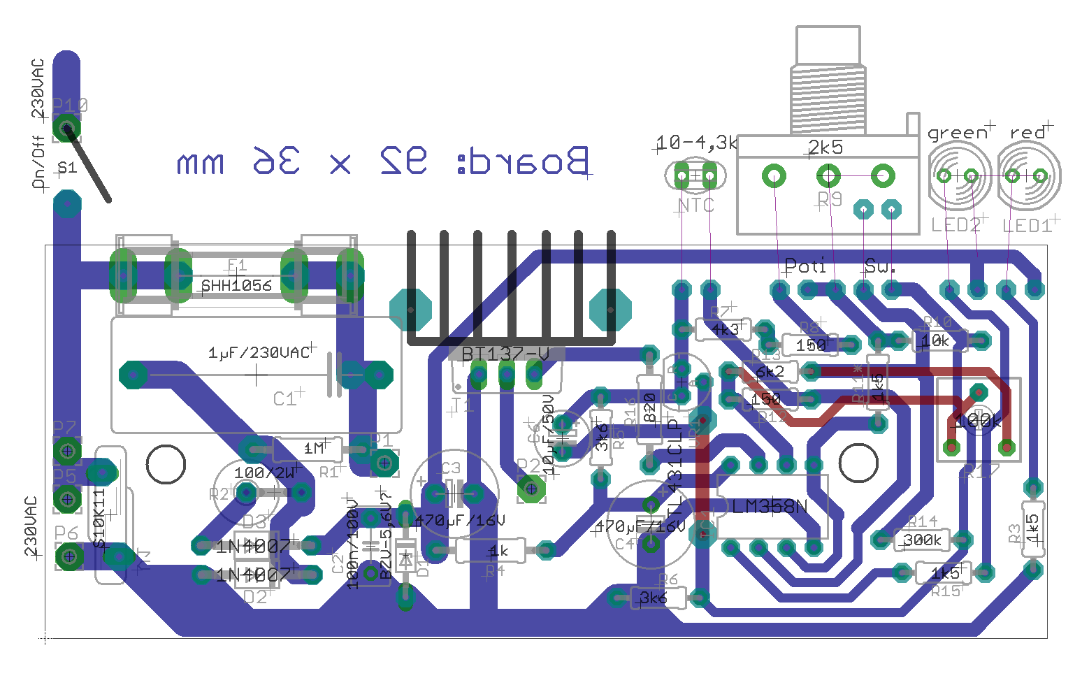

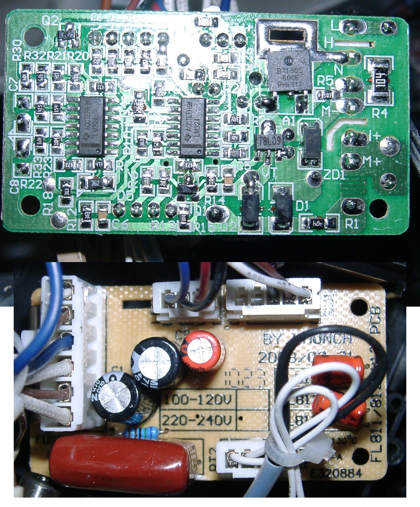

so da la ich bin auch Fertig geworden, kleine OP Schaltung für die Sache mit der Diode, Netzteil und ein Poti. Max ist ~210°C Hysterese des Systems so um die 20°C gemessen mit einem IR Thermometer, die Heizung kann man über einen Schalter deaktivieren damit die Walzen beim Abkühlen weiterlaufen. 12V Ralais schaltet die Heizung... Kosten 14,- der Rest kam aus der Bastelkiste :D
#2005105
Hallo, der Vollständigkeit halber noch ein Bild mit der OP Schaltung von Beitrag "Re: Modifizierter Laminator - 1A Ergebnis" Das Funktioniert bei mir gut aber wie im Anhang zu sehen schwankt das etwas so das der OP nicht immer sauber schaltet! Das Relais klackert dann beim anziehen etwas :). Kommt jedes dritte mal in etwa vor das er nicht sauber einschaltet beim abschalten ist alles in Ordnung. Leider ist mir das zu spät aufgefallen so das ich es erstmal so lasse :).
#2005109

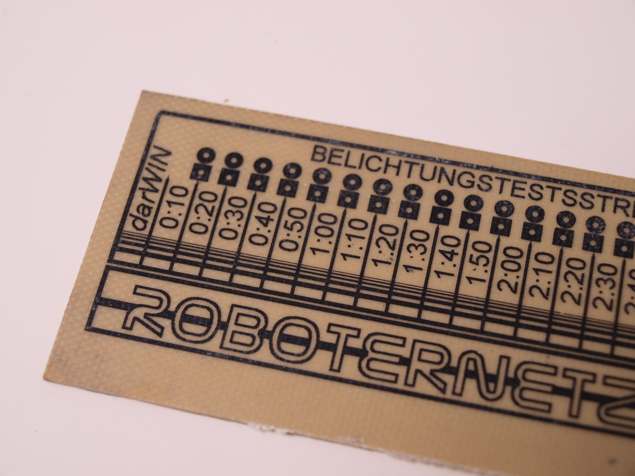

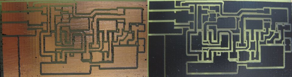

Also ich bin mit den Ergebnissen sehr zufrieden :). Das ist der Test Chart vom Roboternetz. http://www.rn-wissen.de/index.php/Bild:LeiterplattenHerstellen-Belichtungsteststeifen.gif

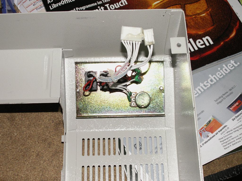

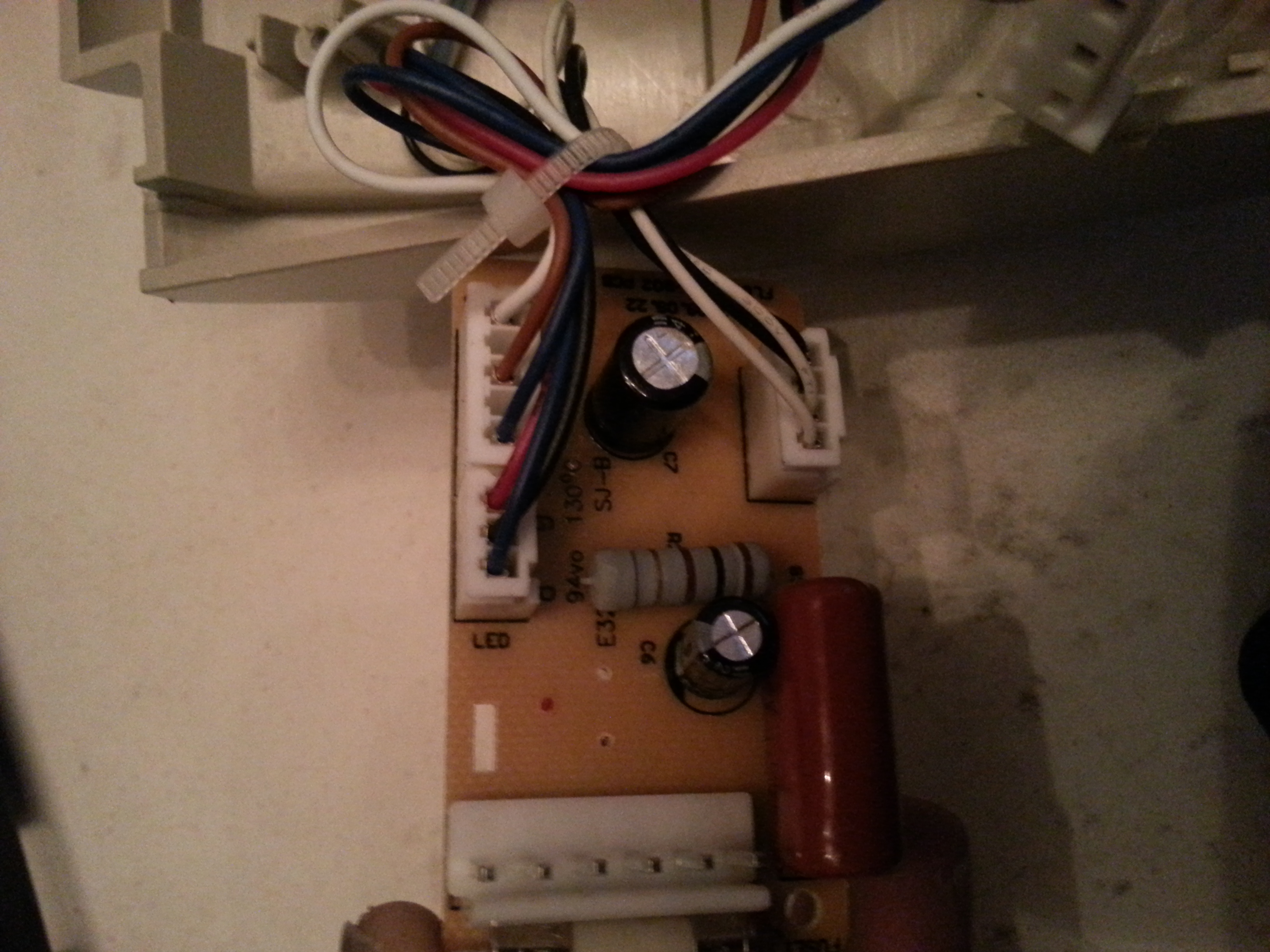

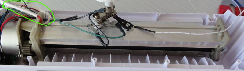

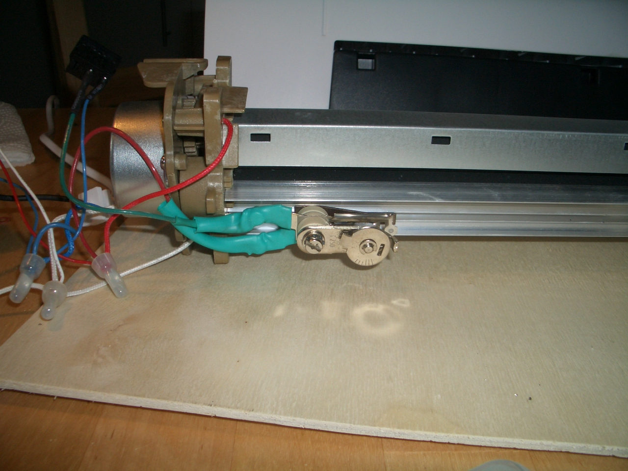

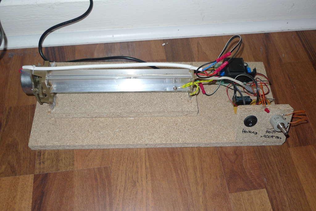

Ich habe das Ding komplett auseinander gepflügt, also alles ab außer das Herzstück. Dann diese Schaltung aufgebaut... Beitrag "Re: Modifizierter Laminator - 1A Ergebnis" Mit einem 12V Netzteil + 12V Relais das über einen Transistor angesteuert wird und die Heizung schaltet. Die Werte von den Widerständen habe ich etwas angepasst (Grundlagen OP Schaltung) http://www.elektronik-kompendium.de/sites/slt/0311261.htm Erstmal auf dem Steckbrett mit dem Lötkolben getestet, ein IR Thermometer ist später praktisch beim ermitteln der Temp. Das ist eigentlich keine Hexerei und ich wüsste nicht was ich da noch zu sagen sollte :(. Genauer möchte ich es nicht beschreiben da man schon wissen sollte was da 230V seitig passiert. Einen Schlater noch an die Heizung damit die Rollen weiterlaufen können beim abkühlen. Die Diode sitzt in einem Profil wo die Thermosicherung drin steckte, ich hatte hier von defekten pt100 fühlern noch ummantelte Leitung liegen die ich dafür genutzt habe... Das einfachste ist so einen zu verbauen http://www.conrad.de/ce/de/product/525220/ bei den Geräten gibt es nicht den Tipp da die Produkte häufig wechseln. Einfach schauen das da dicke so wie dünne Folien durchpassen ohne das man was umstellen muss außer die Geschwindigkeit. Dann sollten die Rollen federnd gelagert sein... lg

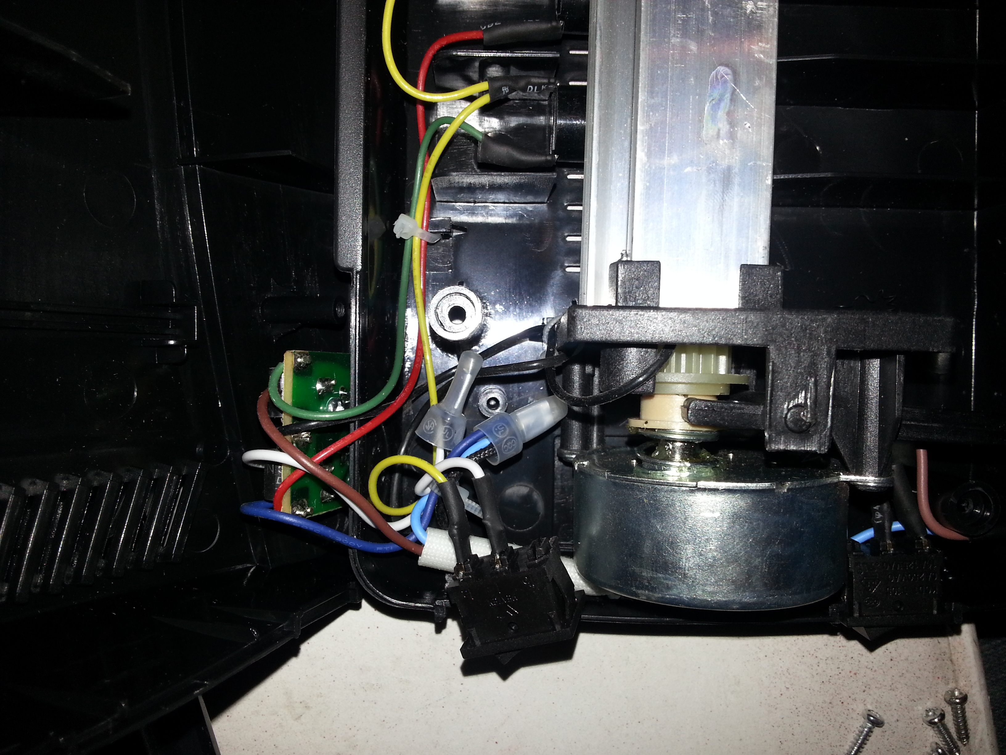

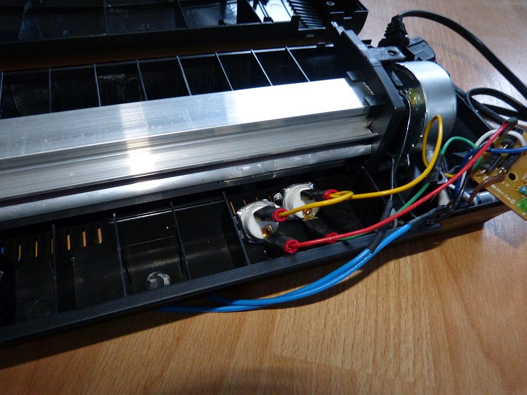

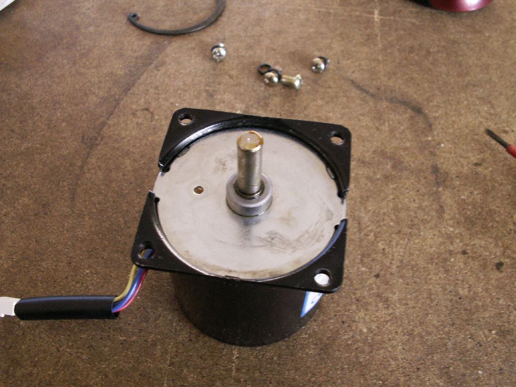

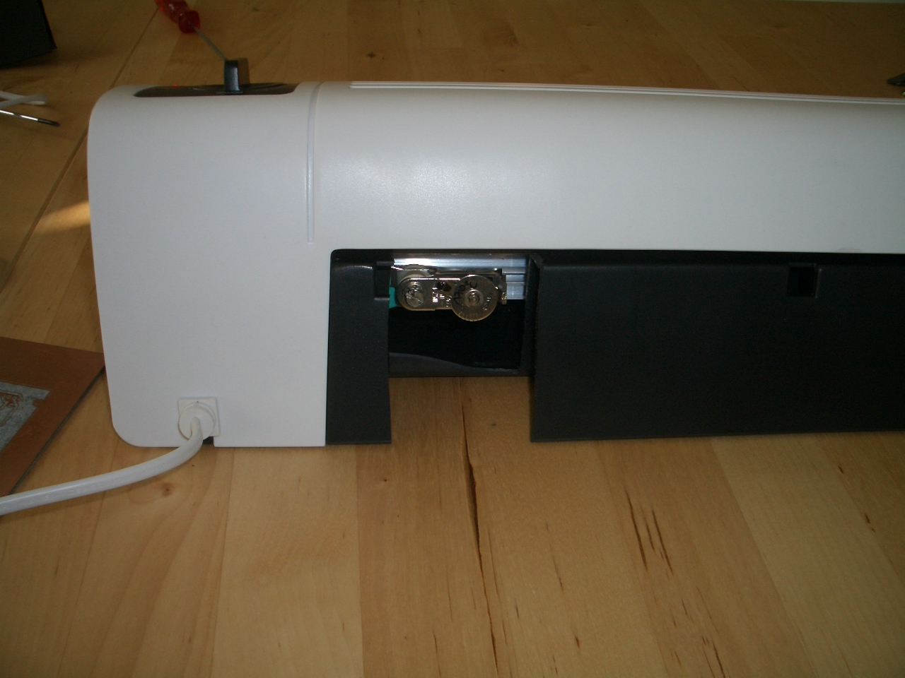

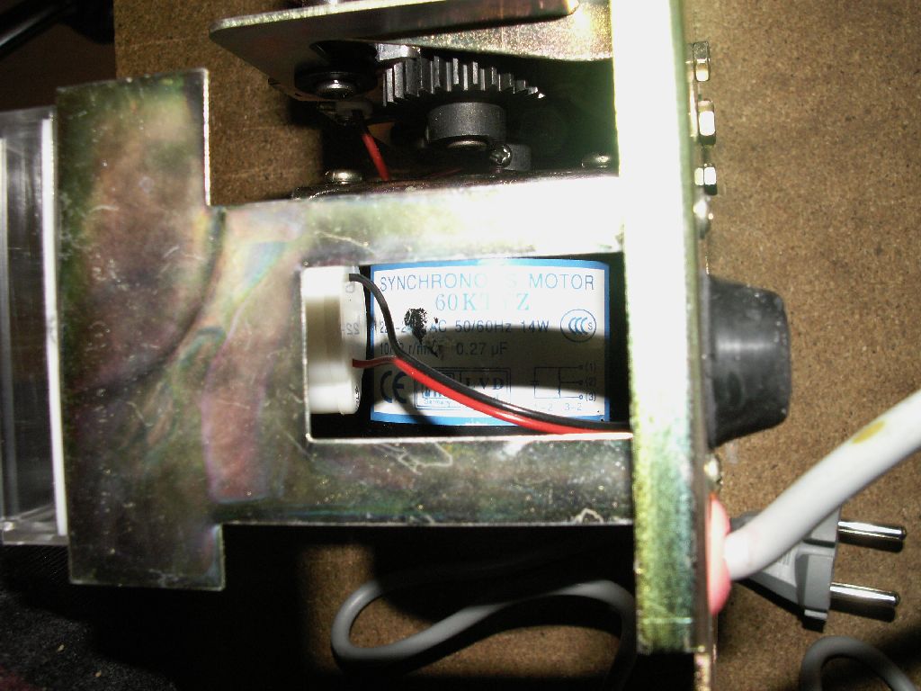

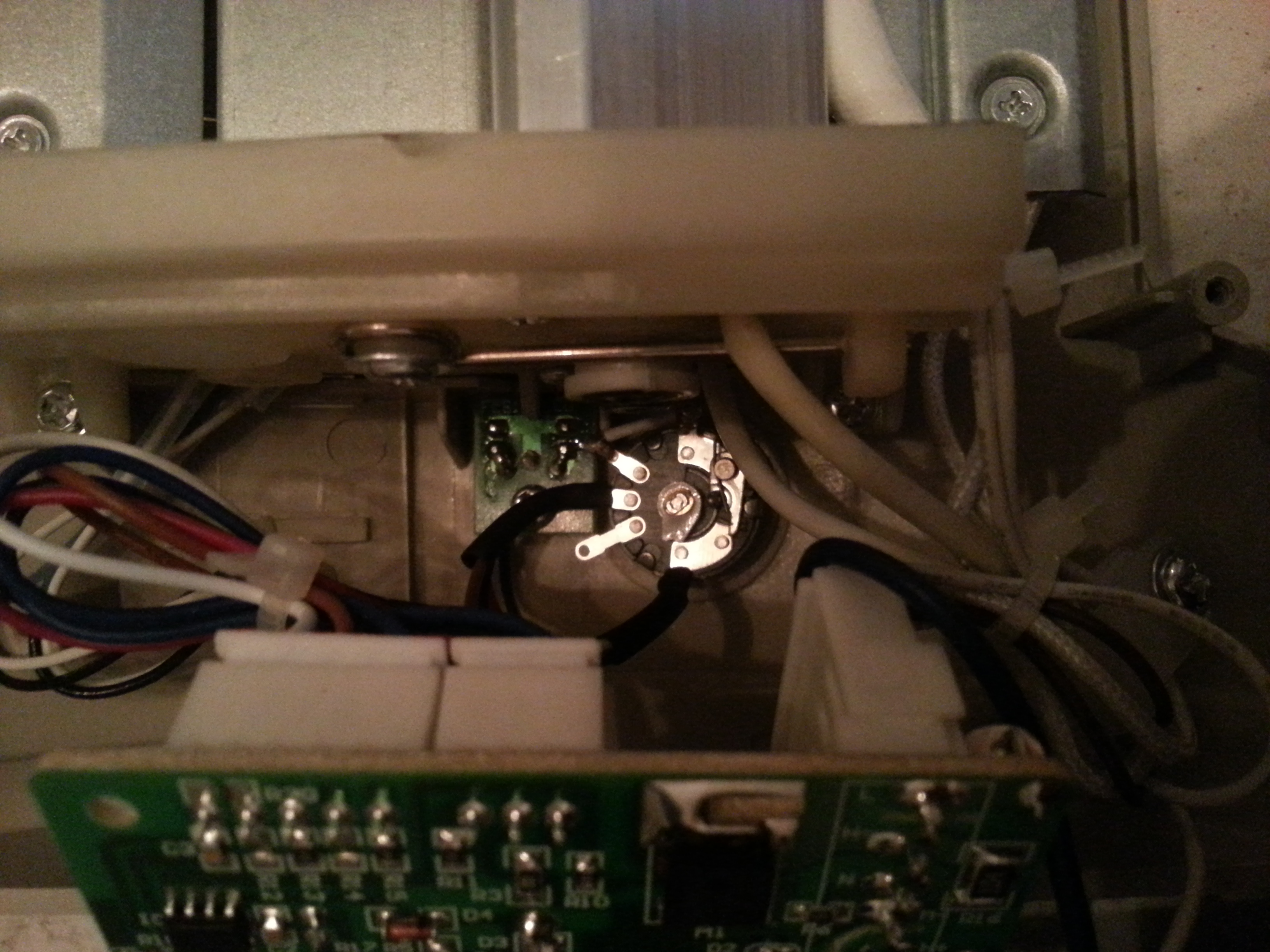

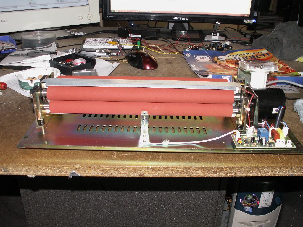

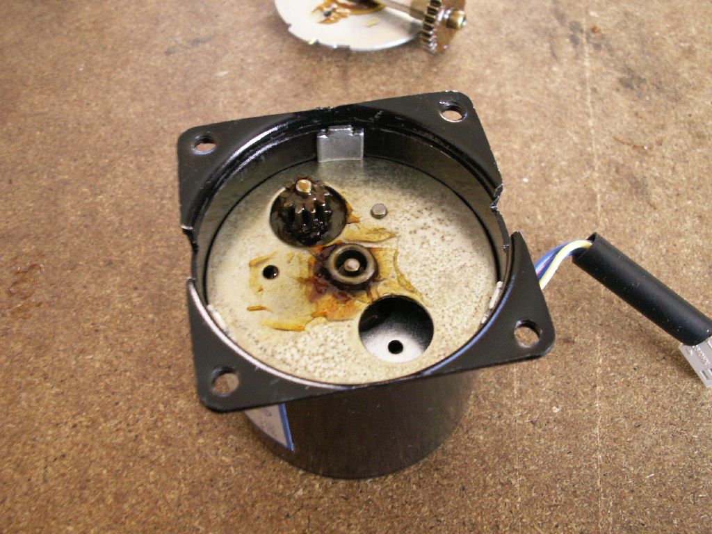

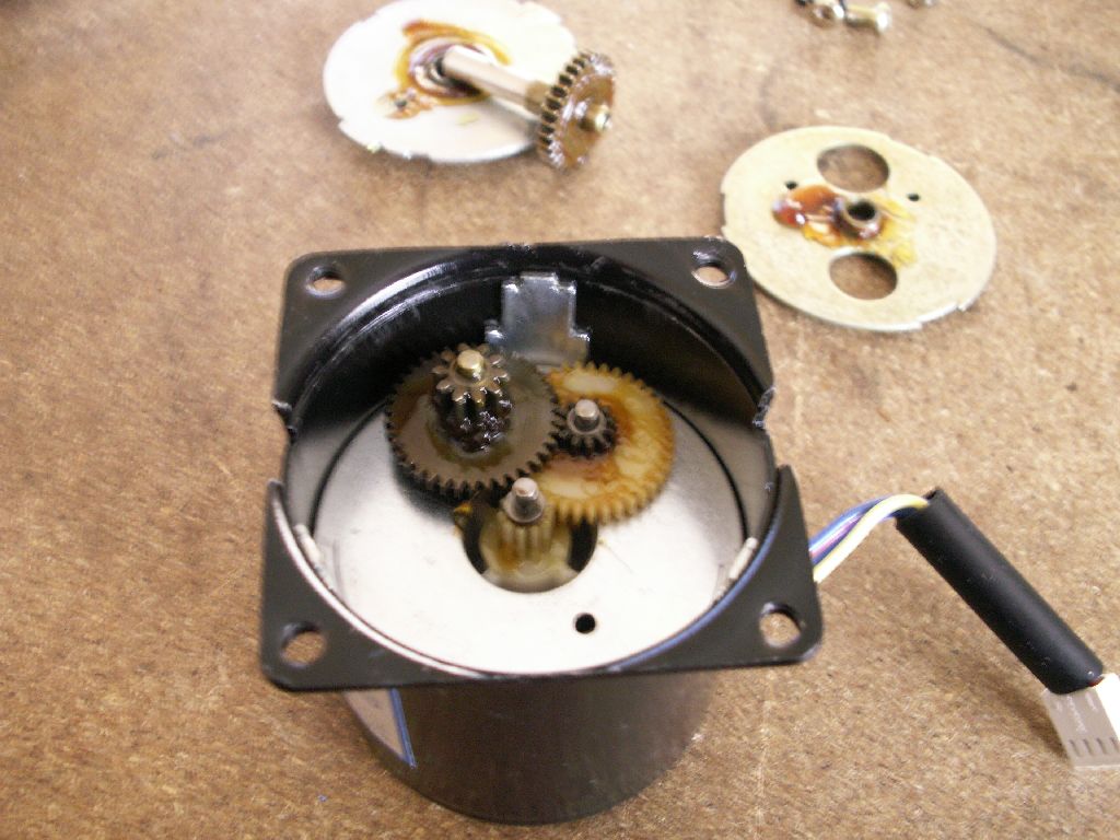

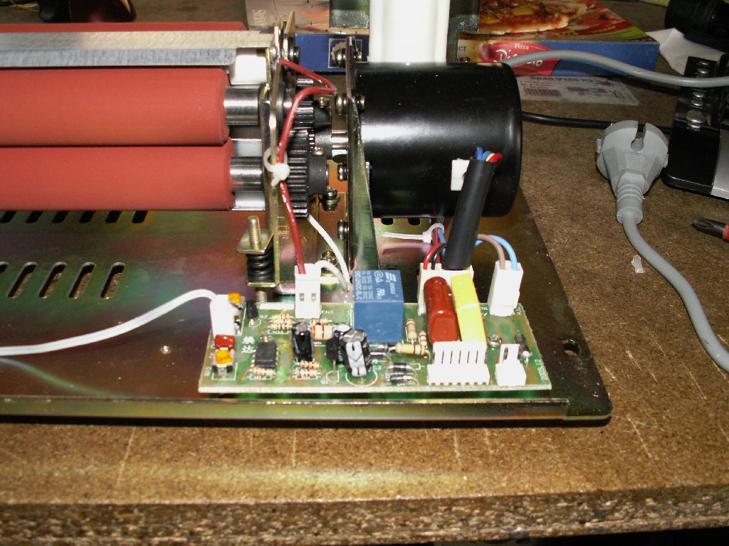

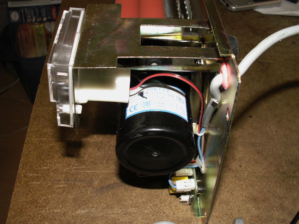

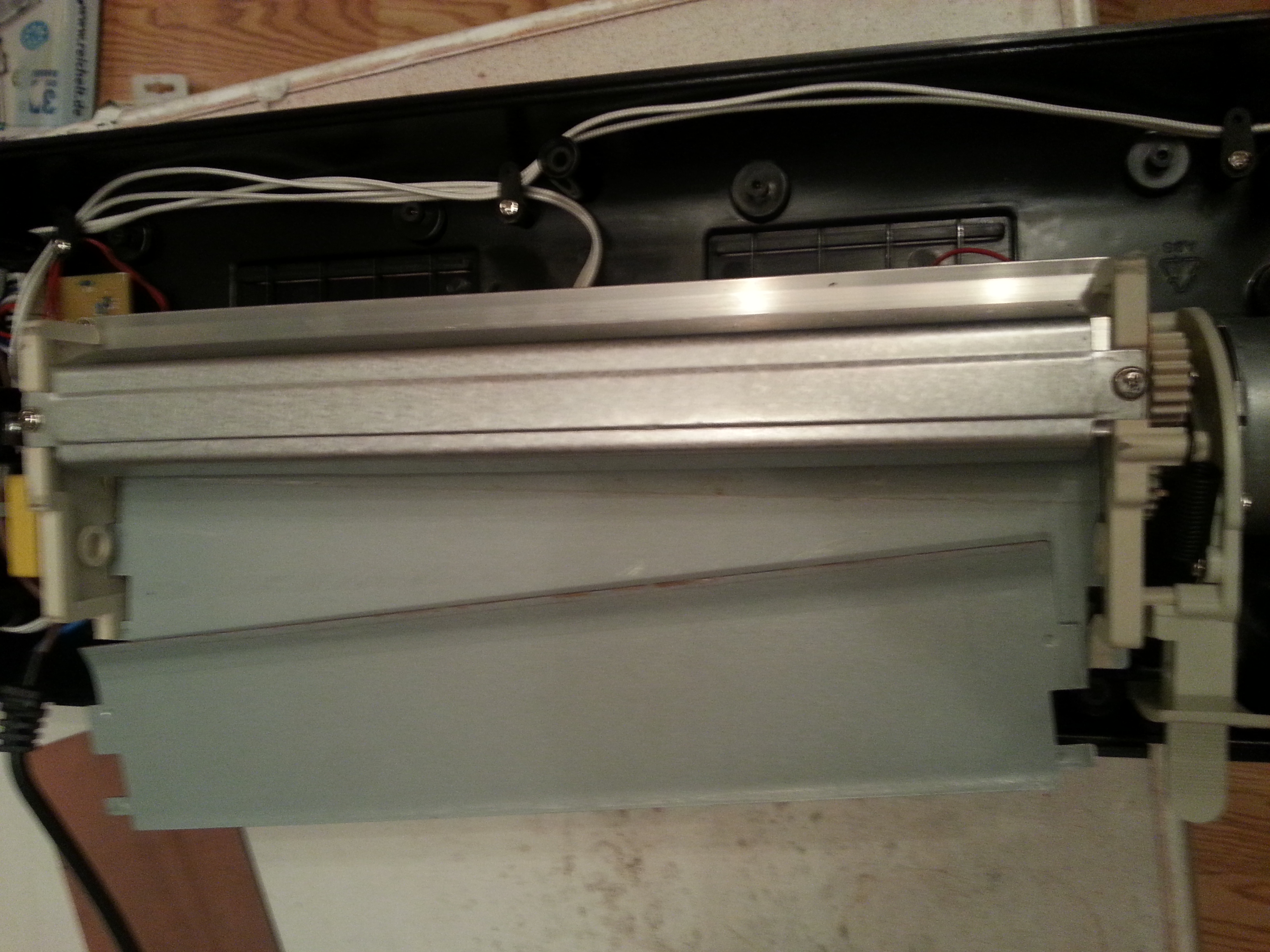

Hier mal die Bilder vom inneren - synchron motor mit 4 kabel - verstellbarer walzenabstand(4schrauben) bild9(1schraube zu sehen) - das thermostat kann man mit federschrauben einstellen (weiter...näher zur walze) d akönnt mans denk ich noch heisser kriegen :-) aber nun zum syncron motor , wie bekomm ich den langsamer ohne die schrittsteuerung wie in diesem Thread beschrieben auch ohne Frequenzumrichter, evtl. ein getriebe anbauen ?
#2065802
Ahh ich habe den richtigen Freuenzumrichter gefunden , für Lami http://cgi.ebay.de/Rittal-Schaltschrank-2x2m-Lenze-Frequenzumrichter-Trafo-/230584250881?pt=Motoren_Getriebe&hash=item35afe47201#ht_500wt_1156
#2065982

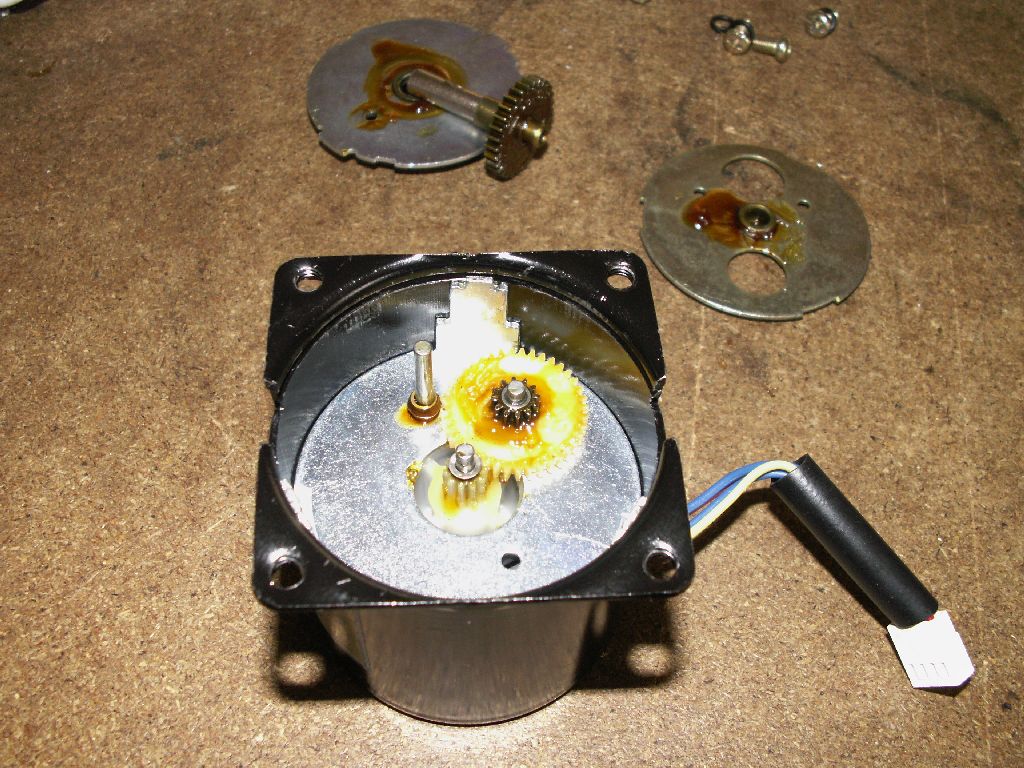

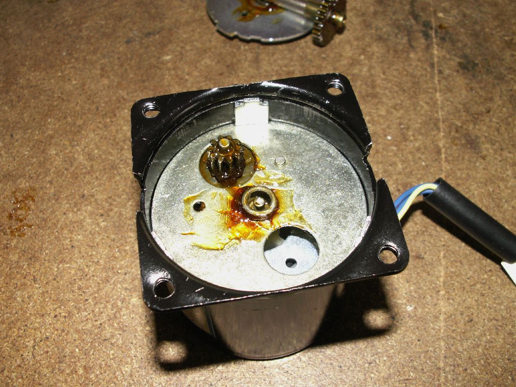

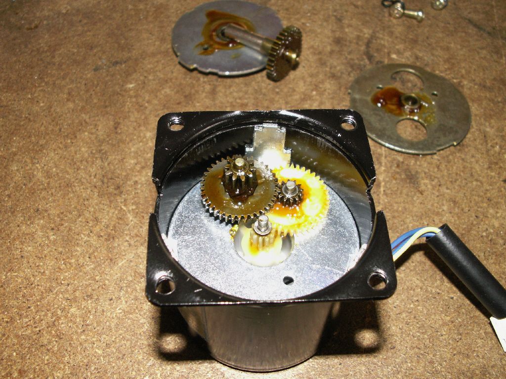

Zerlegter Motor von dem hd-320 übrigens motoren des selben hersteööers mit andere umdrehungszahl hab i hier gfunden :-) http://www.kysanelectronics.com/product_class_search.php?search=60KTYZ&submit=Search

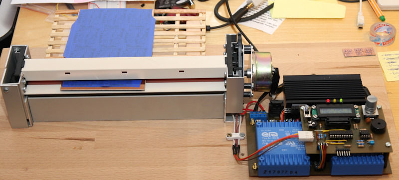

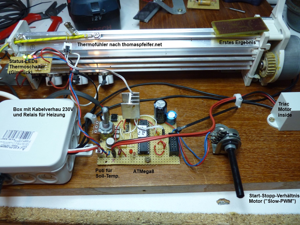

Ich habe mich vor ein paar Monaten ausführlich mit dem Drosseln von
Synchronmotoren für einen Tonertransfer-Laminator beschäftigt:
- PWM klappt nicht: Damit der Motor überhaupt einigermaßen sauber
dreht, muss die Einschaltdauer im Bereich über 1s liegen - evtl.
geht noch ein bisschen darunter. Bei einem üblichen Vorschub
von 4,5mm/s gibt das kein gleichmäßiges Ergebnis mehr, weil die
Platine alle paar mm zwischen den Walzen stehenbleibt. Außerdem
ist das Ganze auch für's Ohr keine Freude...
- Ansteuern mit Sinusgenerator (wie von ehydra skizziert) halbwegs,
hat aber auch Probleme:
- Je geringer die Frequenz, desto enger geringer muss auch die
Ansteuerspannung des Motors sein. Bei den üblichen 50/60Hz
sind es etwa 80...300VAC, damit der Motor sauber läuft. bei
30Hz mußten es bei meinem Motor 60...80VAC sein. Mit der
Spannung darüber und darunter geht nichts. Bei weniger als
30Hz ist es kaum noch möglich, den Motor zum sauberen
Anlaufen zu bewegen. Er hat dann auch kaum noch Kraft und
droht zu blockieren.
- Die genannten Werte gelten bei Sinus. Mit einer Rechteckspannung,
ggf. leicht gefiltert, sind die erreichbaren Werte deutlich
schlechter. Es muss also wirklich einigermaßen sauberer Sinus
sein.
Eine Drosselung auf 70% der Solldrehzahl ist also das höchste der
Gefühle! Und selbst dafür ist der Schaltungsaufwand enorm.
Ich empfehle deshalb, den Motor gegen einen mit geringerer
Umdrehungszahl auszutauschen. Die Bauformen sind halbwegs
standardisiert, so dass man mit etwas Recherche entweder was direkt
passendes findet oder einen einfachen Adapter basteln kann. In der Bucht
gibt es solche Motoren z.B. aus Asien. Aber Achtung: Die Drehrichtung
muss stimmen und fix sein!

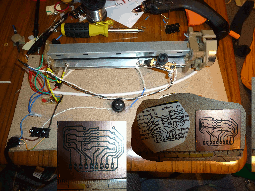

Anbei ein Foto von meinem Laminator: Er hat sowohl einen Austauschmotor
(mit mechanischem Adapter, weil die Achse zu lang war) als auch einen
Sinusgenerator. Die Durchlaufgeschwindigkeit ist digital einzustellen,
ich lasse sie aber eigentlich fix auf 1,5mm/s.
Der Sinus (inklusive Amplitudenanpassung an die Frequenz) kommt per
integriertem (aber schrottigem) DAC aus dem PIC18F14K22, wird über zwei
OpAmps impedanzgewandelt und geglättet, wird über zwei TDA2003 verstärkt
und über einen Trafo auf Sollspannung gebracht. Temperaturmessung
erfolgt über zwei 1N4148, Einstellungen von Temperatur und
Geschwindigkeit über einen Drehencoder inkl. Anzeige von Ist/Soll auf
LCD.
Der Laminator funktioniert super, ist aber absoluter Overkill und nicht
zum Nachahmen empfohlen! Für mich war's mal interessant, so tief in die
Materie der Ansteuerung von Synchronmotoren einzusteigen.
Ach ja: Das Ganze basiert auf einem Olympia A290. Den Abstand der Walzen
habe ich mittels durchsägen der seitlichen Halterungen und Fixieren mit
Alu-Winkeln um 1mm erweitert, so dass ich für Platinen eien super
gleichmäßigen Anpressdruck erziele, ohne die Hardware über Gebühr zu
quälen.
Und zu guter Letzt: Genauso wichtig wie der Laminator ist der richtige
Toner. Die Schmelztemperaturen unterscheiden sich enorm. Mit einem HP
LaserJet 4250 und Originaltoner erziele ich bei 2fachem Durchlauf bei
150°C super Ergebnisse. Mit einem aktuellen OKI zum Beispiel ging gar
nichts.
Markus

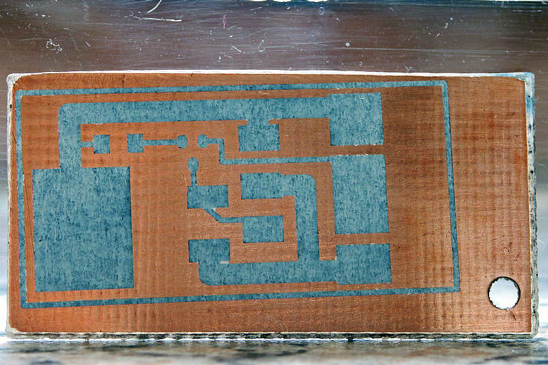

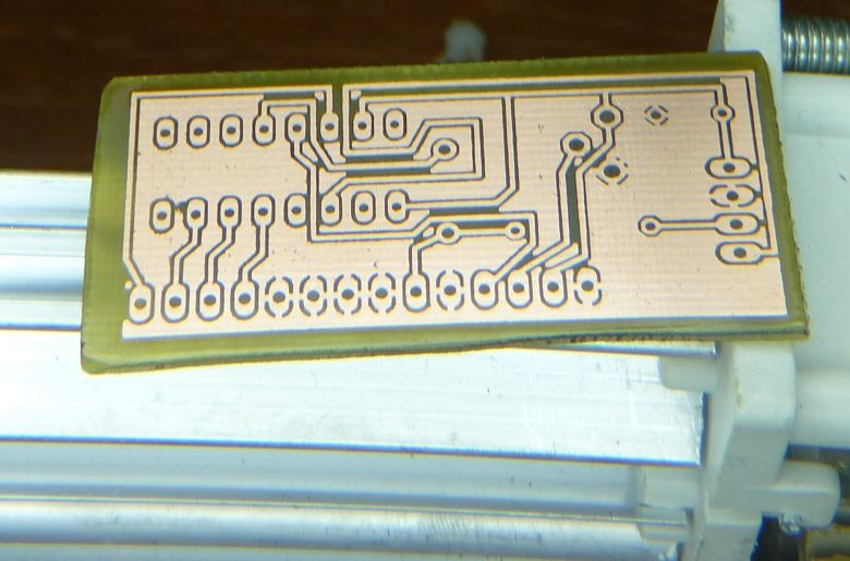

Hi, so habe gerade meinen ersten Test-Transfer durchgeführt :-) Grandios! Nie wieder Bügeleisen! Super-gestochen Scharf! auf Anhieb 0.07mm pitch und 0.13mm Leiterbahnen hinbekommen :-) (Reichelt-Papier) Habe ja schon öfters gelesen das Reichelt nicht das Beste sein soll, aber hey, bei den Ergebnissen habe ich nicht gerade viel Besserungs-bedarf :-) Als Info, benutze einen Samsung ML-1865 mit alles auf dunkel und fein. @ Michael A. ich hab irgendeine x-beliebige Glas-diode aus einem ausgeschlachteten CRT genommen und die über ein Arduino ausgelesen. Lötkolben dran, von 150 bis 250°C in 25°C Schritten gemessen, der Verlauf war sehr linear. Das ganze mit ein wenig Alu dicht umwickelt und in die kleinere der runden Schienen in den Laminator gefummelt. noch mit etwas Wärmeleitpaste beschmiert und hin und her gewackelt (drehen lässt sich das ganze nicht mehr da drin). Im Moment noch mit manuellem Schalter für die Heizung, aber bald komplett uC gesteuert. falls dir die Glas-diode nicht behagt, schau mal bei reichelt im Sensoren-segment gibt da ne riesen Auswahl auch mit -150 bis +450°C Grüße!
Hotzenplotz schrieb: > Dort kann ich den "HAMA Laminator DIN A4 A 40" für alle Neulinge > empfehlen. Er hat zwei beheizte Rollen, und intern als Regelung nur zwei > Thermoschalter für 105° und 135°C sowie eine Thermo-sicherung bei 192°C. Danke für Deine Empfehlung. Ein paar Details wüsste ich noch gerne: - Wieviele Rollen sind da insgesamt drin? Nur die beiden beheitzen oder 2 beheizte und 2 unbeheizte? - Wie sieht es mit dem Abstand der Rollen und dem Anpressdruck aus? Ist der Rollenabstand festgelegt oder wird eine Seite der Rollen per Feder angedrückt? - Wie schnell zieht der Motor die Platine druch? Kann man das evtl. über Vorwärts-/Rückwärtslauf verlangsamen? Vielen Dank.

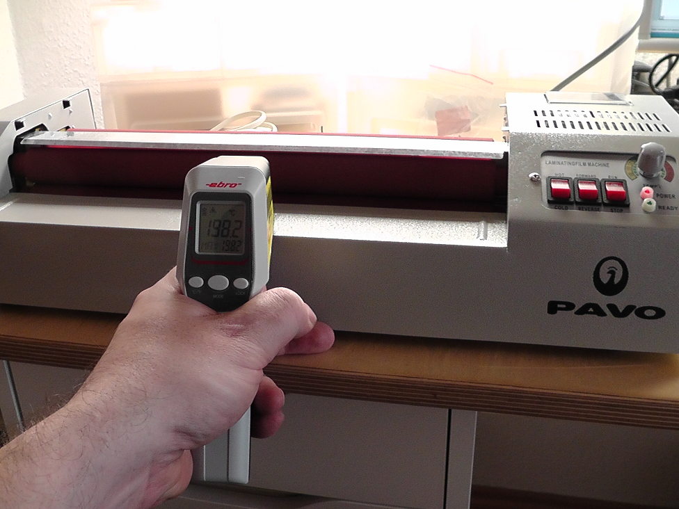

Hallo Wusel, ich habe mir auch den Pavo HD220 gekauft und bin bis jetzt sehr zu frieden. Die Aufwärmphase dauert etwas länger als in der Anleitung beschrieben. Die Walzen könnten vielleicht etwas langsamer laufen, aber die Platine wird gut durchgezogen und kann schön vor und zurück gefahren werden. Bei meinem Gerät liegt die max. Temperatur bei ca. 165°C, das reicht um den Toner meines HP LJ 1010 zum Schmelzen zu bringen. Ich verwende bunte Reichelt Katalogseiten als Transfer- medium. Leider habe ich noch keine Fotos, die ich hochladen kann. Gruß Arne
Hallo Arne, hast du etwas am Laminiergerät modifiziert? Oder ging der problemlos ohne Umbauten? Grüße Florian
#2307170
Hallo Florian, bis jetzt habe ich noch keine Modifikationen vorgenommen. Die Temperatur von ca. 165° ließ sich so einstellen. (Poti auf Anschlag nach rechts gedreht) Wie groß hier die Tolleranz des Hersteller ist, kann ich nicht sagen. Die Beschaltung der Heizung habe ich mir noch nicht angesehen. Mein alter Laminator war auf 195° eingestellt (Leider fand die Plastikhalterung der Walzen das nicht so toll :-(( ), bei dieser Temperatur war es eigentlich egal, welche Seite ich aus dem R...-Katalog verwendet habe. Die bisherigen Versuche mit dem neuen Laminator haben ergeben, dass ich jetzt mit den etwas dickeren, bunten Seiten bessere Ergebnisse bekomme. Gruß Arne
#2310075

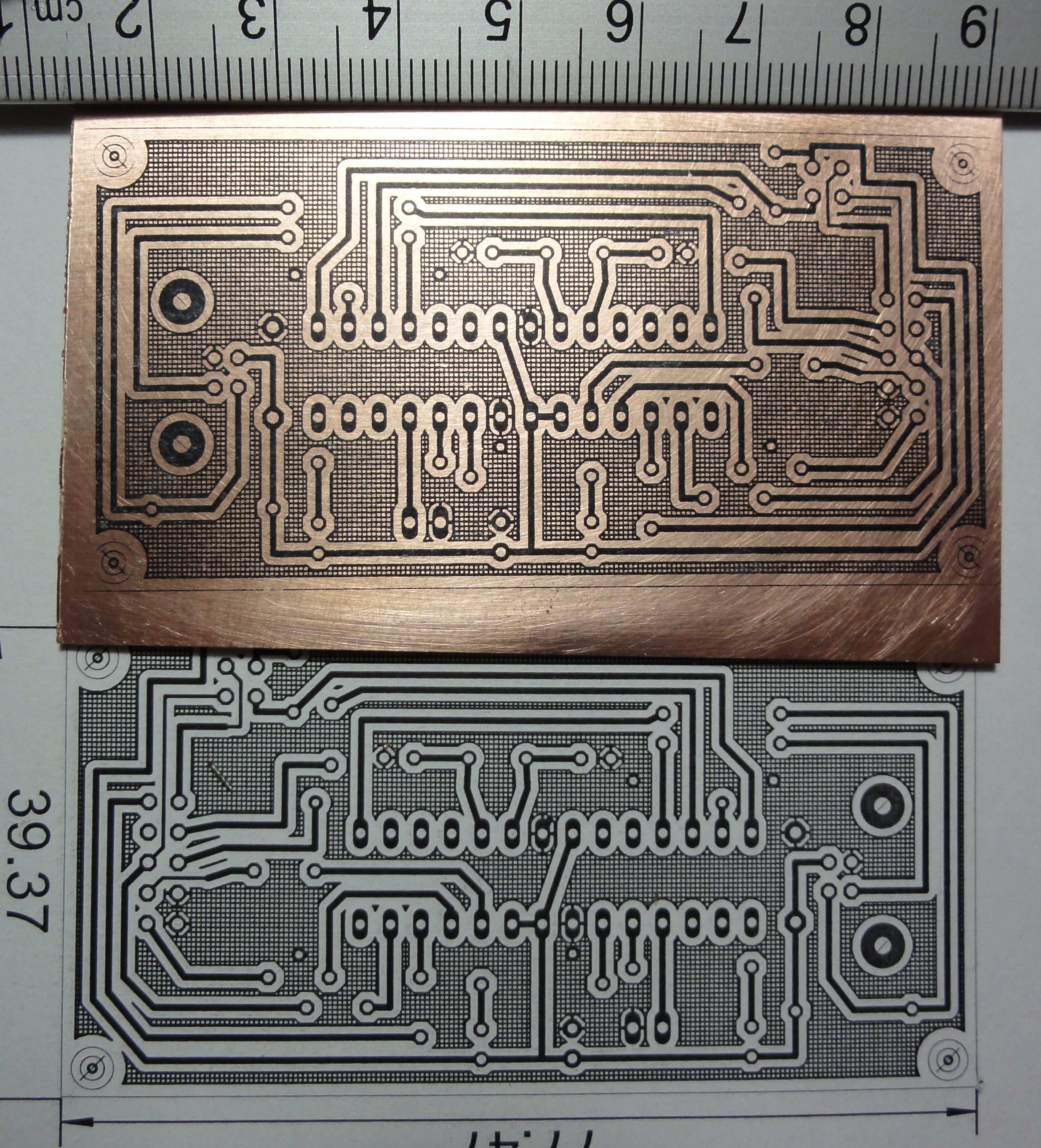

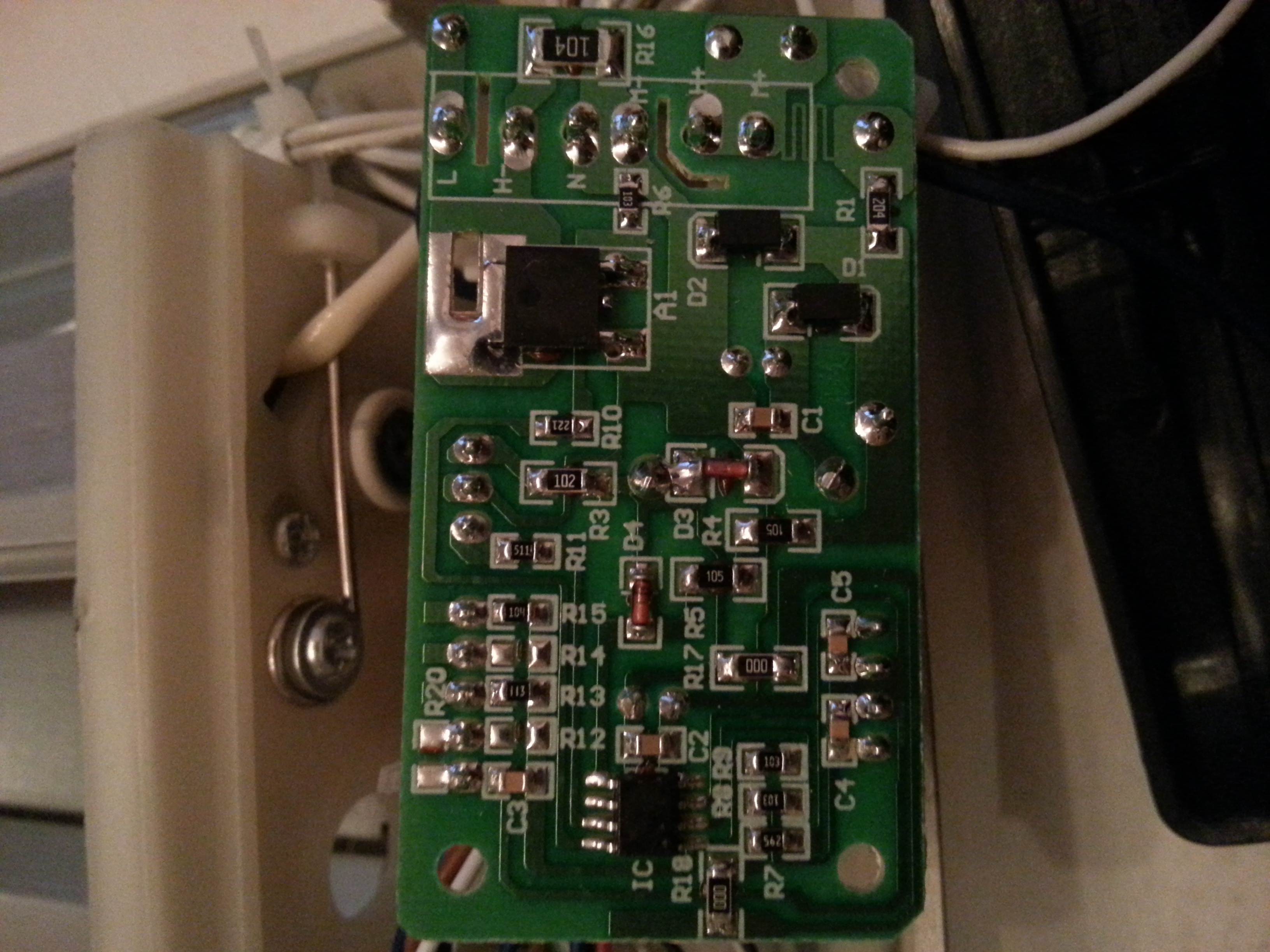

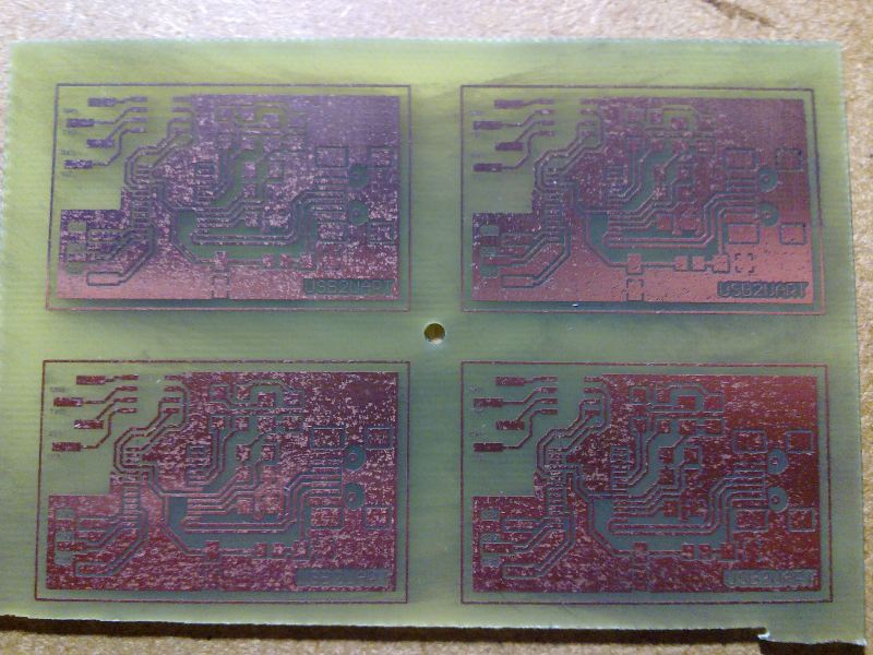

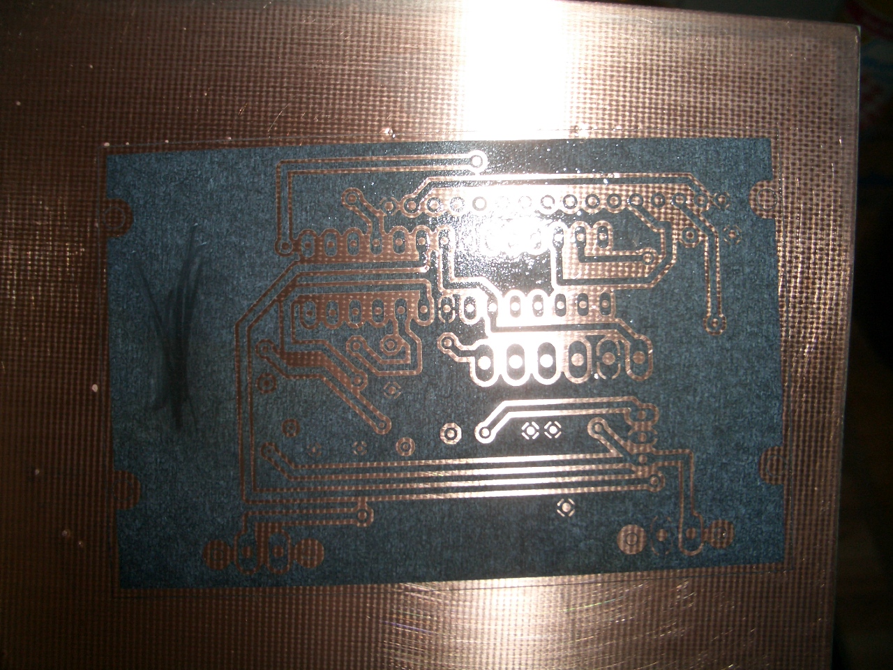

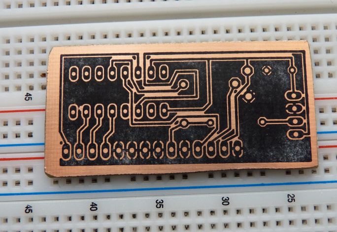

Hallo, so nachdem ich etwas Hardware angeschafft habe, hier mal zwei Bilder was raus kam. Als Drucker kam ein Samsung ML-2851DN (gibt es auch in einer einfachen Ausführung ohne LAN und Duplex) und ein billiger Laminator von Thomas Thomas Philipps baugleich mit http://www.hobbys24.com/img/geha-laminator-home-office-a4-basic-sp_17804_500.jpg zum Einsatz. Als Info Fixiertemperatur des Druckers beträgt laut Beschreibung 180 Grad also wird der Toner wohl so zwischen 160-170 Grad schmelzen. Der Laminator wurde mit je zwei Glimmerscheiben unter den Temperatursensoren modifiziert, wie warm es genau wird kann ich leider nicht sagen. Als Papier wurde ein dünner Werbekarton ca. 0,5mm dick von einer ERGO Werbung benutzt weil er gerade da lag, einziger Nachteil das A4 Blatt ist zweimal gefaltet. Gedruckt wurde mit 600dpi, Tonerauftrag normal, dickes Papier. Werde mir aber doch noch den HD-320 hohlen da der jetzige nach den paar Versuchen schon sehr komische Geräusche macht. Jetzt muss die Testplatte erst mal aggressiv baden, mal schaun was dann ist. mfg wusel
Wusel schrieb: > also wird der Toner wohl so zwischen 160-170 Grad schmelzen. Ich drucke mit einem HP Laserdrucker und laminiere mit einer umgebauten Kaffeemaschine. Der Toner schmilzt bei mir in etwa 85 bis 90 Grad. Über 90 Grad verläuft alles, bei so 85 Grad wird alles so weich dass es auf der Platine haftet.

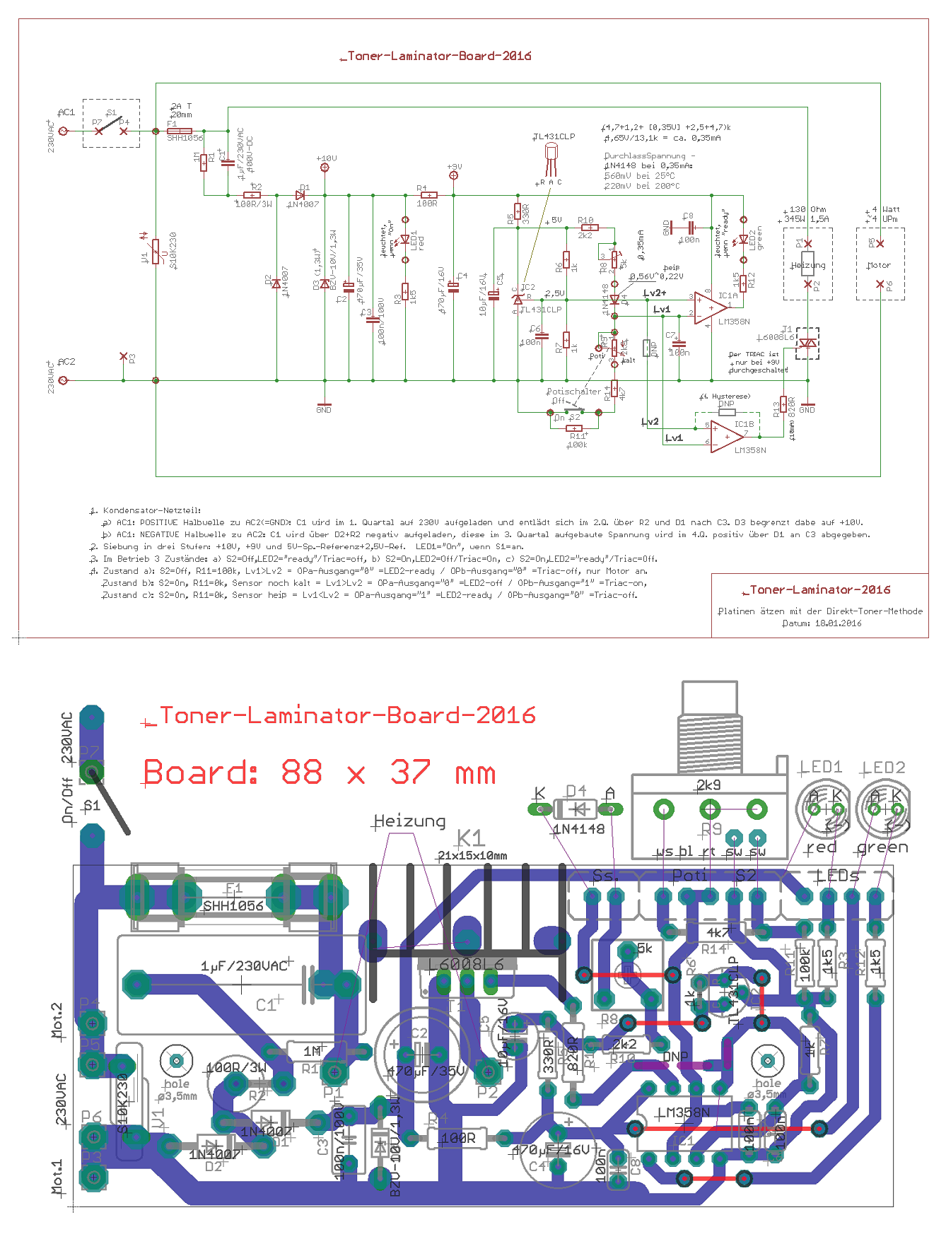

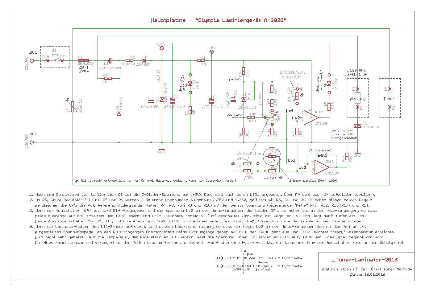

Hallo, nach dem Lesen dieses Threads, vor allem der Beiträge von Martin, Arne und Klaus, habe ich mir das PAVO DIN A3 FOTO-Laminiergerät HD320-PRO in Vollmetallausführung bei eBay für ca 80€ geholt und bin sehr begeistert davon. Das Gerät wiegt 8kg und die Verarbeitung ist sehr gut und robust. Ohne Modifikationen am Laminator konnte ich ein Layout auf eine Platine mit den Maßen 200x150mm und einer Dicke von weniger als 1mm transferieren. Ich verwendete dazu, wie überall empfohlen, Papier aus einem Reichelt-Katalog und stellte den Laminator auf 200°C. Nachdem der erste Versuch mit 4maligen hin und her fahren der Platine fehlschlug und keinerlei Toner auf die Platine aufgebracht wurde, machte ich einen zweiten Versuch, bei dem ich die Platine ca. 20 mal hin und her gefahren habe. Das Ergebnis war echt toll. Für den Test habe ich das Layout des Atmel-USB-Programmiergerätes von Thomas Pfeifer genommen: http://thomaspfeifer.net/atmel_usb_programmer.htm Ich werde die Tage noch einige Platinen "bedrucken" und darüber mit einigen Bildern berichten. Ich bin gespannt, wie das Gerät mit dickeren Platinen zurechtkommt. Gruß, Mars
Hallo zusammen, nachdem ich den Thread jetzt schon 2 Jahre verfolge hab ich mich jetzt endlich auch dazu entschlossen das Ganze anzugehen. Vorab hab ich versucht mich schlau zu machen und alle möglichen Infos zusammengetragen. Die teile ich mal hier mit Euch, in der Hoffnung, dass es dem ein oder anderen Anfänger eine Hilfe ist. ============================================================== A) Welche Arten von Laminatoren gibt es I) MECHANISCHER AUFBAU: 1.)Plattengeräte: 2 Platten sind paralell vor den Rollen angebracht. Diese erwärmen nur das Laminiergut. Die Rollen selber werden nur nebenbei erhitzt. Beispielbild siehe unten bei TCM-Gerät. ->NICHT bzw. sehr schlecht GEEIGNET 2.) Rollen Aussenheizung. Heizung heizt die Rollen von aussen. ->Geeignet für Umbau mit Thermoschalter oder eigene Steuerung 3.) Rollen Innenheizung Die Heizung ist in den Rollen drin. Bei übermässig schneller erwärmung kann hier der Gummi-Rollenbelag Blasen bilden und Platzen. http://www.kuspbv.de/projects/electronics/laminator.html ->Geeignet für Umbau mit eigener Steuerung -------------------------------- B) ELEKTRONISCH/ELEKTRISCHE STEUERUNG: Es gibt es im Grund 3 Verschiedenen Steuerungen: 1. Elektromechnisch: Es existieren nur Bimetall Thermoschalter 2. OpAmp mit NTC und Triac 3. Mikrokontrollergesteuert (Bisher nur bei einem sehr teuren für den Firmeneinsatz gesehen.) -------------------------------- C) UMSCHALTER LAMINIERSTÄRKE: 1. Mechanisch durch "GangschaltunG" die das Laminiergut langsamer durchlaufen lässt 2. Elektrisch/Elektronisch: Hitzesteuerung (Über zwei unterschiedliche Bimetallschalter oder elektronisch über OpAmp ============================================================== D) Wie messe ich die Temperatur extern: a) K-Thermofühler des Multimeters (Funktioniert auf Metallteilen supi. b) Infrarot-Thermometer ( Funktioniert auf dem Alu/Edalstahlteilen der Heizung bei mir gar nicht auf den Gummirollen hingegen perfekt.) ============================================================== ============================================================== Was bei mir jetzt rumliegt: Selber hab ich mir letztens beim Aldi ein Gerät gekauft UND jetzt aktuell noch ein Laminiergerät aus dem Online Shop von Lidl. Dazu kommt ein urlates von Tchibo/TCM I) Aus dem LIDL Online-Shop 01.02.2012 kommt: UNITED OFFICE Laminiergerät A4 ULG 350 A1 (14,99€ + 3,95€ Versand) http://www.pic-upload.de/view-12862573/united-office-laminiergeraet-a4-ulg-350-a1--2.jpg.html http://www10.pic-upload.de/05.02.12/4rzu2chseaq.jpg ->Rollen Aussenheizung ->Elektromechanisch gesteuert. 1 Temperaturschalter mit 120 C schaltet die Bereitschafts-LED 2. Temperaturschalter mit 145 Grad schaltet die Heizung. KLeines LED-Board, das nicht anderes als 2 Dioden(1N4007), 2 Widerstände[51kOhm 0,5% (Grün Braun Orange Grün)] und 2 LED hat)Sonst keine Elektronik vorhanden. Unmodifiziert heizen sich die Rollen auf ca. 100 Grad auf(Gemessen mit Temperaturfühler eines Multimeter und zur Kontrolle mit einem Infrarot- Thermometer. Auf der Heizung sitzt eine 216Grad Temperatursicherung. -> Dickenumschaltung über unterschiedliche Zahnräder ("GangschaltunG") http://www.pic-upload.de/view-12862609/DSC00578---Kopie.jpg.html http://www10.pic-upload.de/05.02.12/2cuysly26sg.jpg II) ALDI 27.11.2011 Rex Office Laminator A4 OL289 (14,99€) http://www.pic-upload.de/view-12862864/REX-OFFICE-Laminiergeraet.jpg.html http://www10.pic-upload.de/05.02.12/n2j8jfu4avp.jpg http://www.pic-upload.de/view-12862862/DSC00603.jpg.html http://www.pic-upload.de/view-12862844/DSC00601.jpg.html ->Rollen Innenheizung ->Gesteuert über OpAmp (SMD) und TRIAC. Beschriftung auf OpAmp nicht vorhanden aber über die Beschaltung der Platine ersichtlich. http://www.pic-upload.de/view-12862825/DSC00598.jpg.html III) Aldi von vor zig Jahren http://www10.pic-upload.de/05.02.12/9i7xpud6pq1h.jpg ->Plattengerät http://www10.pic-upload.de/05.02.12/uoy9t9r4d7n.jpg ->OpAmp (LM314) gesteuert (Through-Hole Platine) http://www10.pic-upload.de/05.02.12/4qjwk7uagf9r.jpg (Den weissen Sticker hab ich drauf geklebt um die Schaltung besser verstehen zu können. ============================================================== So jetzt gehts ans Umbauen. Der Erste Versuch mit dem ULG 350 A1 Bügeleisen Bimetallschalter auf die Aussenheizung schrauben. Mal sehen ob das klappt. Als zweites ist mir aufgefallen, dass die Synchronmotoren zwar alle unterschiedlich sind aber im Wesentlichen die selbe Baugröße und Schraubmöglichkeiten haben. Will mal versuchen den langsameren Motor aus dem TCM Gerät http://www10.pic-upload.de/05.02.12/h275b68fdqr8.jpg in das Gerät von Lidl einzubauen. http://www10.pic-upload.de/05.02.12/yieprhbcn1i.jpg Sobald ich damit weitergekommen bin meld ich mich. Leider hab ich gerade nicht viel Zeit zum basteln. Esrt im zweiten Schritt will ich mir eine eigene Steuerung bauen, da ich momentan noch am Verstehen des OpAmps sowie der Originalplatine des TCM Geräts bin und mich noch nie mit den erwähnten Kondensatornetzteilen beschäftigt hab. Die Fotos mit Internas kann gerne jemand verwenden, wenn er damit einen Übersichtsthread oder eine Anleitung für dieses Forum basteln will.
1. Korrektur: "III) Aldi von vor zig Jahren" soll heissen "III) Tchibo/TCM von vor zig Jahren" 2. Erste Ergebnisse In gestern spät Abend hab ich noch die Modifikation des LIDL Online-Shop UNITED OFFICE Laminiergerät A4 ULG 350 A1 mit dem Bügeleisen-Bimetallschalter vorgenommen. (Glücklicherweise wollte meine Holde sowieso ein Neues Bügeleisen und wir waren Samstag im Geizmarkt. ;-) ) Befestigt wurden die Teile in der Schiene welche für Verschraubungen gedacht ist. Blechschrauben waren das Mittel der Wahl, die ich mit einem Seitenschneider entsprechend gekürzt habe, damit sie die maximale Länge nicht überschreiten. ACHTUNG LEBENSGEFAHR - 230 Volt Netzspannung an nicht isolierten und frei zugänglichen Metallteilen!!! Ansonsten: -Funktioniert astrein. -Hysterese an der Metall-Aussenheizung ca. 20 Grad(Mit Multimeter gemessen). Die Walzen selber haben dabei eine Hysterese von ca. 10 Grad (Infrarot-Thermometer). Alles jedoch erst, nachdem sich die Temperatur einige Minuten eingependelt hat. -Ab ca. 200 Grad fängt die Sache an zu rauchen. -Ein erstes Proto-Board mit eine modifizierten USBasp Through-Hole Platine ist gestern Abend auf die Schnelle ganz gut gelungen. Jedenfalls ums tausendfache besser als vorher mit dem Bügeleisen. Als Drucker kam ein Kyocera FS-1800 mit Original-Toner zum Einsatz. Dessen Toner braucht aber anscheinend kräftig Temperatur, mit 150 Grad ging da gar nix, erst ab 190 Grad hat es funktioniert. -Hab die Platine gut 10mal durchgelassen. Vorteil des ULG 350 A1: Da er Kalt- und Heißlaminieren kann, kann man die Kaltlamination(=ausgeschaltete Heizung) nutzen um die Walzen während des laufens langsam abkühlen zu lassen. Vermnute, dass die Walzen das nicht so gut aufnehmen, wenn man das Gerät mit 200 Grad an der Heizung einfach ausschaltet und die Walzen schön gebruzelt werden. Wie handhabt ihr das mit dem Ausschalten? Als nächstes gibts erstmal Bilder vom Aufbau aktuellen Zustand. Sobald ich ein paar Probeläufe hatte und mit Papier experimentieren konnte gibts Bilder von Musterplatinen. Als nächstes schraub ich das Ganze auf ein Brett und versuch den Synchronmotor aus dem TCM einzubauen. Btw.: Gibts irgendwo ein gutes Muster mit der sich die Ergebnisse Aller hier modifizierten und unmodifzierten Lamis vergleichen lassen könnten? Z.B. die Spiralen oben mit 3mil, 6mil, 10mil, usw. direkt nebeneinander?? Link?
#2538039

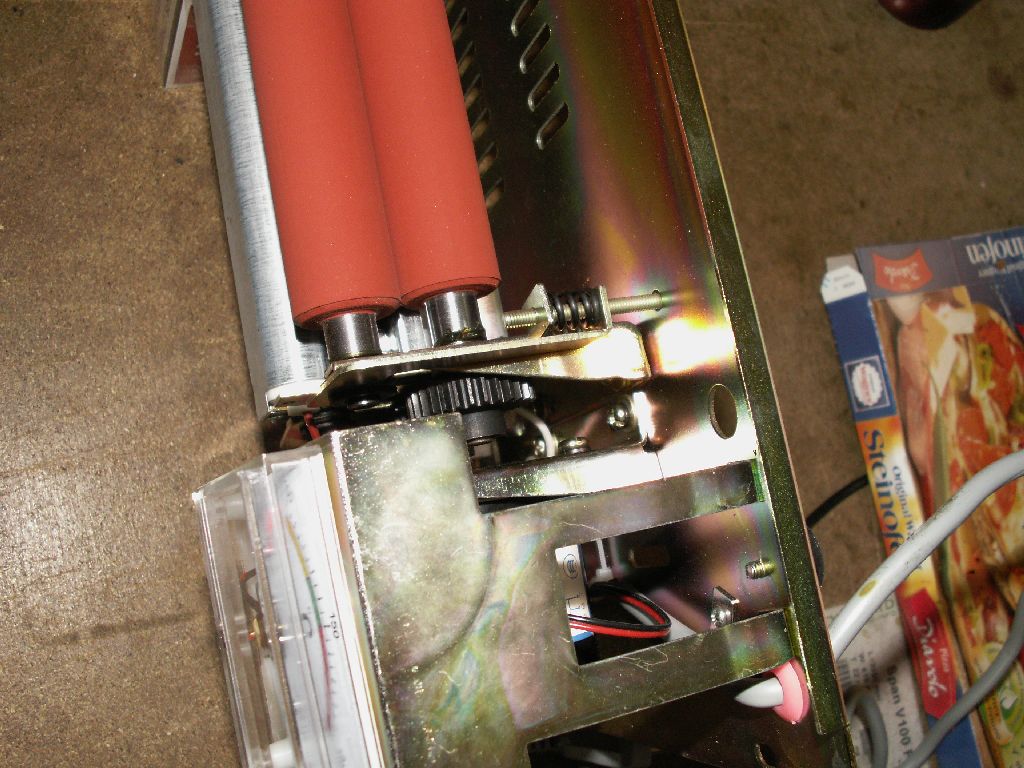

Danke für die aktuellen Vergleichstests. Interessant ist auch noch, wie die Walzen gelaget sind. 1. Starr in Bohrungen, dies ist nicht optimal, da sie die Walzen in der Mitte hochbiegen und der Druck v.a. bei grösseren Platinen ungleichmässig ist. 2. In Langlöchern, mit einer Feder herunter gedrückt, dann kann sich die gesamte Walze bei dickerem Material nach oben sich verschieben. Leider ist das auf Deinen Bildern nicht erkennbar.
#2541401
Ich habe mir dieses Gerät: >>> nach dem Lesen dieses Threads, vor allem der Beiträge von Martin, Arne >>> und Klaus, habe ich mir das PAVO DIN A3 FOTO-Laminiergerät HD320-PRO in auch bestellt. Mist: Das Teil ist lebensgefährlich -> Metallgehäuse aber nur zweipoliger Konturenstecker - also kein Schutzleiter. Wechselt bitte wenigstens die Zuleitung gegen eine Versorgung mit Schutzleiter aus. Ich habe es auch getan. Wenn ich sehe, das die Platine mit dem bescheidenen Kondensatornetzteil ohne jegliche Vorsorgemaßnahme nur 5 Millimeter vom Metallboden des Gerätes entfernt angebracht ist muß ich sagen - der Hersteller (und auch der Verkäufer) hat einen an der Waffel. Des weiteren - der Witz des Jahrhunderts -> Das Messinstrument zeigt nicht die Ist - sondern die Soll-Temeratur an. Ich fühle mich hinters Licht geführt! Mit meinem Digi - Thermometer gemessen - komme ich (nur) auf ca. 170 Grad Maximum. Die eingebaute Elektronik kann man vergessen. Es ist kein Triac drin sondern ein Relais. Die Lagerung der Rollen ist aus Plastik. Ich hatte vor das Teil auf 220 Grad zu tunen. (Weil mein Brother HL2030 gestochen scharfe echte 1200 DPI Ausdrucke macht, aber leider bei einem Toner-Schmelzpunkt von 217 Grad.) Immerhin der Motor scheint robust zu sein, und die (Plastik) Zahnräder scheinen weit genug entfernt von den Heizungen zu sein. Wenn man das Gerät alo mit einer vernünftigen Steuerung auf 220 Grad bringt und nicht überflüssig laufen lässt, kann die Machanik etwas länger durchhalten. Generell noch zwei Tipps. 1. Lasst das Gerät nach dem Transfervorgang laufen und im Betrieb abkühlen. Sonst kann es zu Hitzestaus kommen und die Silikon - Rollen geben den Geist auf. 2. Toleranz schreibt sich mit nur einem "l" - das Wort ist nicht nicht von "Toll" abgeleitet. In diesem Forum schreibt es fast jeder falsch! Gruß Thilo

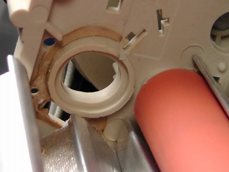

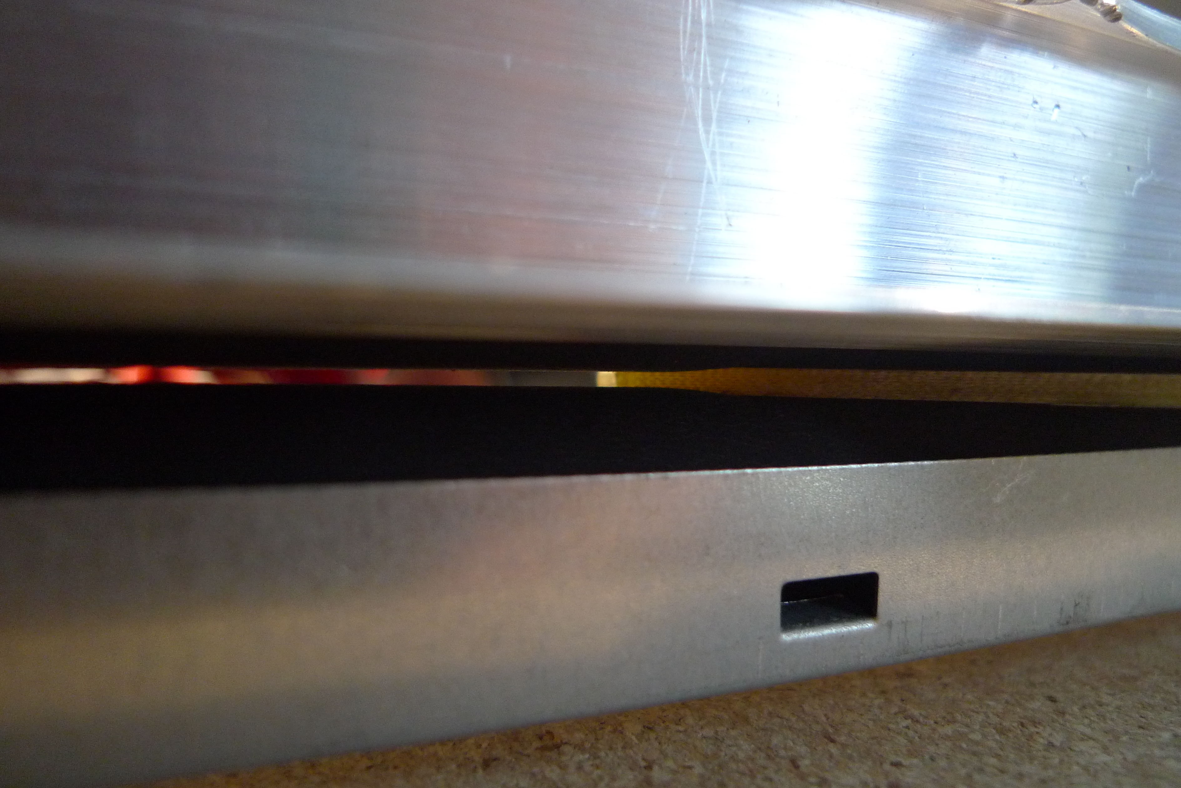

Hallo zusammen, -@Mechaniker: Alle oben aufgeführten Geräte haben eine Feder, mal mehr mal weniger gut ausgeführt. Anbei ein Bild der recht primitiven Federlagerung des A4 ULG 350 A1 in rot eingekreist -Ein Bild zeigt den Anschluß des Bügeleisenthermostat. Die Zuleitungen des Bügeleisens sind SEHR weiches Eisen und waren mit einen Seitenschneider wie Butter in Form zu bringen, so dass man die bereits vorhandenen Kabelschuhe des Laminators einfach aufstecken konnte. Primitiver gings schon gar nicht mehr.....keep it simple. -Das grün eingekreiste ist die Temperatursicherung, die ich einfach mal von der Heizung abgezogen hab. Ein Ersatz mit 240 Grad liegt hier rum, sehe ich aber eher als Kosmetik an und nicht als ernsthafte Absicherung. 240 Grad ist schlicht zu viel des Guten. Ohne ständige Aufsicht geht jedenfalls gar nichts. -Ebenso anbei das Bild der allerersten Platine. Ohne große Vorbereitung ohne Tests mit der Temperatur, einfach an dem Abend an dem ich den Umbau vornahme aus brennender Neugierde eine Reichelt-Seite mit einem modizizierten USBasp Layout und einem alten Platinenrest gemacht. Man verzeihe mir die Dateigröße aber ich dachte der ein oder andere möchts sich die Strukturen genauer ansehen. Das auflaminierte Layout hat zwar noch ein paar kleinere Macken aber wenn die "richtige" Platine mit ein paar Tests zu Temperatur, Papier und einem nicht so hektischen Abrubbeln noch ein bisschen besser wird UND sich dann genauso schön ätzen lässt bin ich vollkommen zufrieden. Sobald ich eine geätzte Platine hab gibts davon Bilder. FAZIT: Für mich ist es die perfekte Lösung. Ich mach aber auch nur so 10 Platinen im Jahr, meist einseitig, vielleicht teste ich - dank Lami - mal zweiseitig. Jetzt wird ein Brett zum Aufschrauben besorgt und dann teste ich noch den alternativen Synchronmotor aus dem TCM und versuche das Thermostst etwas zu isolieren damit nicht zu viel 230V freiliegt. Dann Spielen mit Temp, Papier & Co und dann hab ich vermutlich mein Ideal erreicht. Vielleicht bau ich aus reinem Spieltrieb und Interesse mal die Pfeifersche Steuerung versorge den Aldi-Lami mit Innenbeheizten Rollen damit. Da müsste man nur noch die Aufwärmphase etwas verlangsamen, damit die Rollen keine Blasen bilden. @Thilo: Danke für den Bericht zum HD320. Das mit der Erdung war auch mein erster Gedanke als ich die Bilder weiter oben hab. Gruß Harald

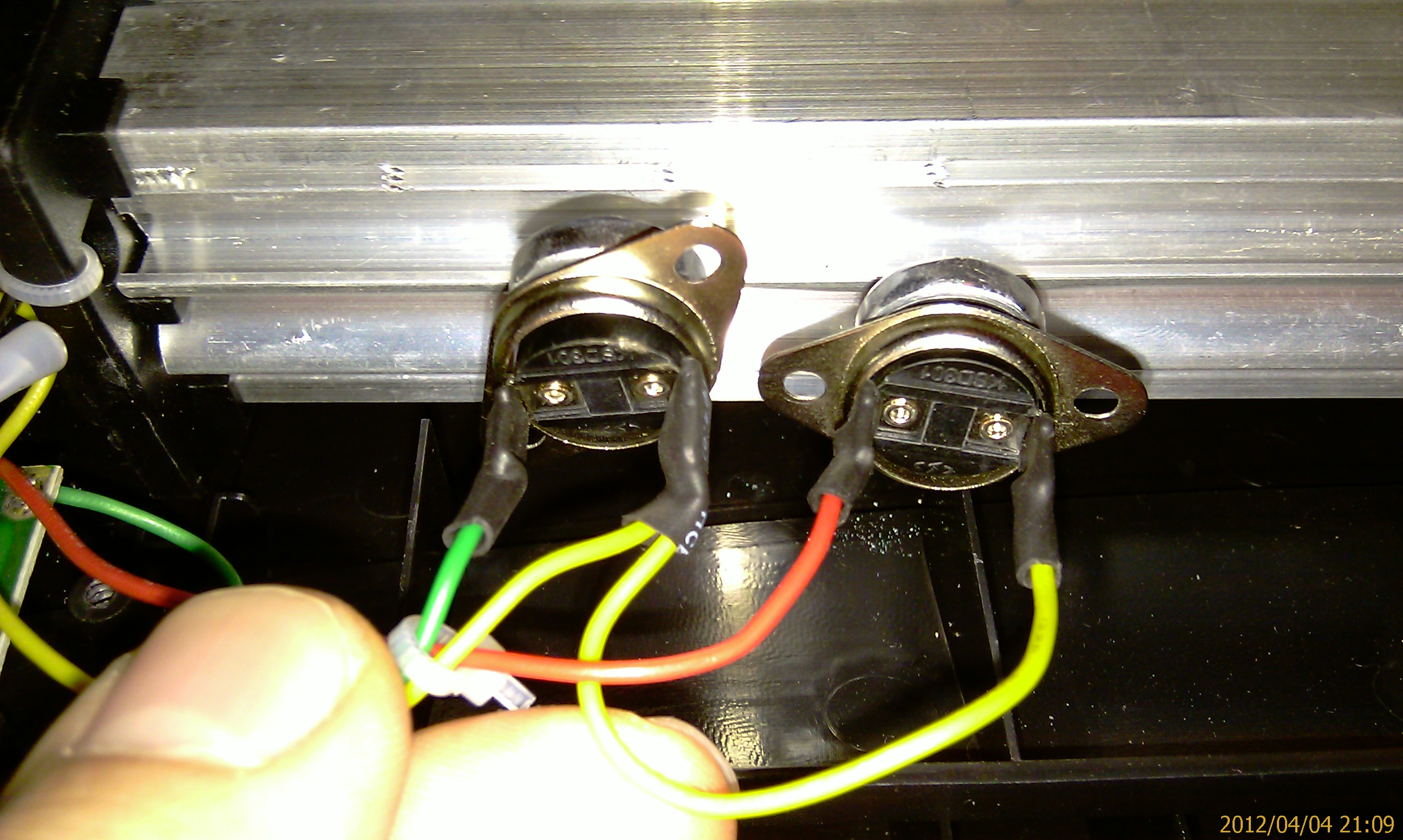

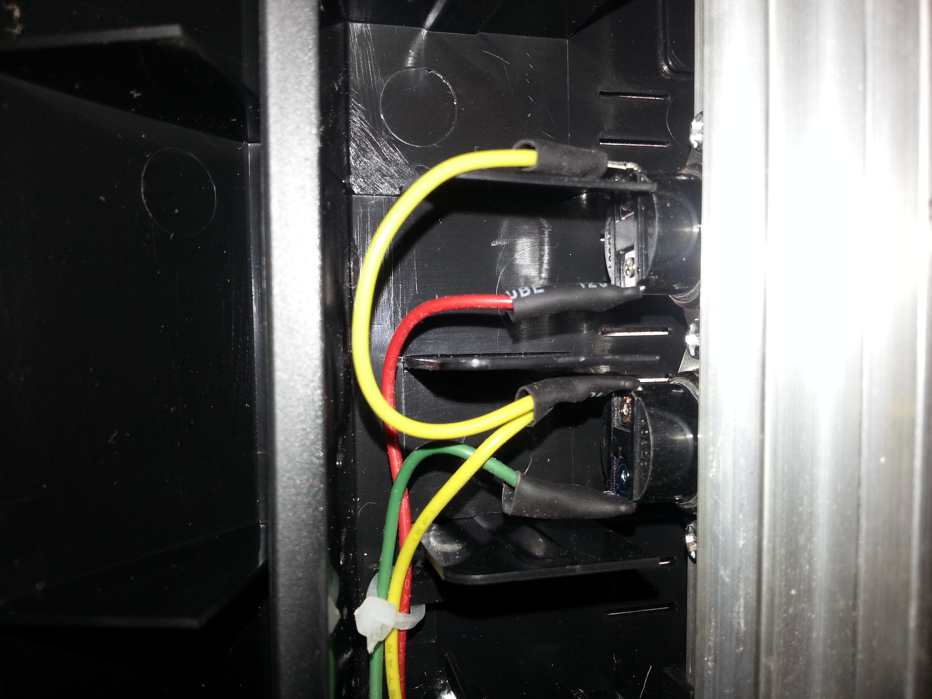

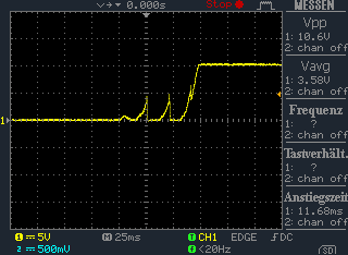

Hallo, ich habe das Laminiergerät LERVIA KH 4412 (Pollin) im offenen Zustand durchgemessen: eim eingeschwungenen Zustand schwankt die Temperatur der Alu-Schiene für die Rollenheizung zwischen 128 und 151°C. Die Oberfläche der (roten) Walze zeigt bei IR-Messung eine Schwankung von 150-180°C. Für einen sinnvollen Betrieb sind die Ein/Aus-Zyklen viel zu lange und eine elektronische Ansteuerung ist auf jeden Fall erforderlich. Für meinen aktuellen mechanisch ähnlichen Laminator verwende ich eine handgestrickte Elektronik auf Lochraster-Platine. Diese heizt im Sekundentakt mit von der Differenztemperatur abhängigen Tastverhältnis. Dadurch schwingt die Temperatur asymtodisch ein, ohne daß wegen Überhitzung die Walze gegrillt wird. Der Motor wird o,5 s ein und 1,5s aus geschaltet. Ein Durchlauf genügt dann. Das Handbuch erlaubt eine Dicke von 1mm. Schiebt man eine schmale Leiterplatte mit 1mm in der Mitte durch, biegen sich die Walzen leicht. Schiebt man diese am Rand durch, öffnen sich die Walzen auch neben der Leiterplatte auf 1mm. Wer Probleme mit Tonerhaftung oder ungleichmäßiger Flächendeckung hat, dem empfehle ich den "Tonerverdichter LF-A" (Reichelt), den ich vor kurzem erstmalig probiert habe. Karl-Anton

Evtl. interessant für Olympia A230 Besitzer und andere: Die Schwellwertschaltung wurde auch bei diesem Laminiergerät, wie auch bei vielen anderen mit zwei Bimetallschaltern realisiert. Man nehme Schalter 1 (120° Öffner) und tausche diesen gegen Schalter 2 (145° Öffner). Schalter 2 wird nun ersetzt durch z.B.Microtherm 52N oder R25V mit gewünschter Öffnertemperatur. Automatische Rückstellung! Datenblätter Microtherm: http://www.microtherm.de/upload/mediapool/datenblatt__r28_dt3.pdf http://www.microtherm.de/upload/mediapool/datenblatt_r25_dt2.pdf Alles über 190° ist jedoch nicht empfehlenswert. Es gilt auch die Temperatursicherung im weißen Textilschlauch zu beachten. Beim A230 ist diese auf etwa 190-200°C ausgelegt. Leider sind die Microthermschalter nicht sonderlich einfach zu bekommen.

so habe nun einen Laminator geschenkt bekommen. Es ist ein Olympia A 296. Habe ihn mal geöffnet und Fotos gemacht. Vieleicht kann man den ja auch umbauen. Alles auf Original zieht er mir zumindest eine 1.5mm Platine ein. Es scheinen 2 Temperatursicherungen vorhanden zu sein. Einmal in einem Weisen Schlauch hinten auf dem 2 Bild und einmal auf einer kleinen Platine. Würde mich über eine nette Diskusion freuen. Gruß Christoph
Einbau - Thermostat für Heizgeräte usw, 10 A/250 V AC, 1 Öffner, Temperaturbereich einstellbar 0- 250° C Typ GRW 511304 1 St. 1,02 € http://www.oppermann-electronic.de/html/body_sonstiges.html hallo das scheint ja einer für Bügeleisen zu sein ? ob der für den Umbau eines Laminators geeignet ist ? gruß

Hallo, sehr interessant! Ich werde mich auch mal an den Olympia A230 zu schaffen machen. Schalter 2 auf 180°C, mal sehen ob man noch irgendwie Federlagerung reinbekommt... PS: Wie oft muss eine Platine durchlaufen? Mfg

Ich kann folgendes erfolgreiches Ergebnis vermelden: Laminator Olympia A2020 (~35 Euro) - Temp.regelung bis 180°C ab Werk, was bei meinem Toner (orig. für HP LJ 9040MFP) ausreicht - 10x durchgezogen - entgegen anderer Meldungen ist der Einzug groß genug für 1,5mm Platinen - keine Modifikationen Papier - Seiten des IT-Magazins der IG-Metall - nach dem Laminieren ist kein Toner mehr auf dem Papier - ist kostenlos, liegt bei unserer Arbeit überall rum Ergebnis - 1a mit 15mil Bahnen, siehe Foto - erfolgreich geätzt
#2774860
Marko B. schrieb: > Ergebnis > - 1a mit 15mil Bahnen, siehe Foto > - erfolgreich geätzt erstmal graz :) aber 1.6mb für das halbunscharfe bild? echt jetzt. und 9040mfp.... hast du den privat? ^^
#2775043
Marko B. schrieb: > Ergebnis > - 1a mit 15mil Bahnen, siehe Foto > - erfolgreich geätzt Hm, ich sehe sehr viele Kurzschlüsse. Da musst du aber nochmal etwas besser werden. Gruß HF-Papst

sodele. heute ist der nächste bestellte laminator angekommen - ein pavo (oder falambi, je nach distributor). mit dem teil ist es ab werk kein problem 1.5mm platinen durchzuziehen. ~200°C sind nach etwa 4 min erreicht. nachteile: - hoher preis. aber wenn man gar nichts hat kann man sich ja gleich "was richtiges" zulegen, also ein gerät das ohne bastelei macht was es soll. - blechgehäuse, aber kein schutzleiter am stromkabel. - das analoge temperaturangeigeinstrument zeigt die soll-temperatur, nicht den ist-wert. der blöde olympia lami geht morgen zurück
#2854574

Habe mir auch ein Laminiergerät zugelegt. Alte Thermoschalter weg und Bimetallschalter aus Bügeleisen angeschraubt. Temperatur liegt bei 160°C - 180°C. für genauere Temperaturmessungen ist der Bimetallschalter zu ungenau. Aber zum Platinen herstellen im Tonertransferverfahren genau richtig. Bekomme viel bessere Ergebnisse als mit der Bügeleisenmethode. Gruß

Hallo, ich habe heute mir den Laminator marke "Elite" bei Galeria Kaufhof gekauft und möchte ihn mit der Schaltung vom Thomas Pfeifer umbauen, dazu habe ich eine Frage. In der Schaltung wurde erwähnt dass sie mit 5v betrieben werden muss. Wie versorge ich diese Spannung? kann es sein dass sie über das Relais reinkommt oder muss ich noch dafür eine externe 5v Stromquelle (z.B. PC Netzteil) besorgen? Danke.
#3190208
Hallo Nicole, über das Relais kommt nichts. Ein externes Netzteil ist OK, wobei PC-Netzteile selten 5V haben. Alternativen wären - Akku-Block bis maximal 6V (Maximum für ATmega8) - zusätzlich Spannungs-Controller eindesignen, z.B. 78L05 - USB-Spannung von PC benutzen (Strom ist für diese Schaltung mehr als ausreichend) Gruß, Uwe
#3190221

Hallo, habe hier den Olympia A290. Vorteil: Die obere Walze ist mit etwas Spiel und federdruck "gelagert", das klappt dann auch ohne Schäden mit 1,5mm-Platinen. Hat schon jemand die Schaltung rekonstruiert (Platine siehe Bild)? Scheint ähnlich zu sein wie beim Aldi KL380: Wohl zwei Temeperaturfühler, zwei einstellbare Temperaturen (125/80um), Hebel zum Abhehen des Motors von den Walzen, SMD-Schaltung aus 2 LM324, ein Triac und dazu ein Transi, ein 9V-Regler und jede Menge Kleinzeug.
Habe mich jetzt selbst rangesetzt und versucht, die Schaltung zu rekonstruieren. Liegt bei. Sollte im wesentlichen richtig sein, aber meine Hand möchte ich dafür nicht ins Feuer legen. Die Beschriftung einiger Bauteile fehlt bzw. ist nicht zu erkennen. ZD1 im Netzteil sieht aus wie ein Metallfilmwiderstand, liegt aber so ungünstig, daß der Code nicht zu erkennen ist; wegen der Parallelschaltung zu C1 bringt Messen auch kein sinnvolles Ergebnis. Aber egal. Ganz erstaunlich der Aufwand, der für die blöde und letztlich wenig nützliche grüne Bereit-LED betrieben wird - der ganze erste LM324, 1/4 des zweiten LM324 und ein Transi werden allein dafür verwendet, wobei ich die Funtkionsweise deren Be- und Verschalten im Detail nicht verstehe. Die eigentlich Temperaturregelung erfolgt allein bei A7. A8/A5 agieren offenbar nur als Sicherung für den Fall, daß der maßgebliche Heißleiter D5 (ist wirklich so bezeichnet) bei A2 defekt wird oder dessen Kabel bricht. Auch der zweite Heißleiter R13 (bei Q1) zusammen mit Q1/A5 scheint nur für den äußersten Notfall da zu sein. Im Normalbetrieb steigt die Spannung an der Basis von Q1 nicht über ca. 0,4V. An der Buchse für den Anschluß des "Temperatur"schalters S2 (links oben) sind nur 3 von 5 Anschlüssen belegt: RL und RM, die zu R mit 120k und 6k8 (die zu wesentlich niedrigeren Temperaturen führen würden) sind offen. Für eine höhere Temperatur wäre R an HH auf 1k zu verringern oder zu brücken. Kommentare, Hilfen, Anregungen?

Synchronmotor regeln: mmmmhhh mist , hab meine hier geschriebenen Erkenntnisse vergessen und mir nen Frequenzrichter gekauft , ummpppff sobald der da war und ausprobiert wurde , grummel wurde gleiche ein synchronmotor mit 2,5 umdrehungen 14w (derzeit 12umdr. 14w) bestellt, die dinger mit 14w , gleiche Bauform gibts seit kurzem bei ebay :-) gruß Klaus
#3484334
2,5 /min synchronmotor http://www.ebay.de/itm/170942732555?ssPageName=STRK:MEWNX:IT&_trksid=p3984.m1439.l2649
Mark schrieb: > Hallo, > habe hier den Olympia A290. Vorteil: Die obere Walze ist mit etwas Spiel > und federdruck "gelagert", das klappt dann auch ohne Schäden mit > 1,5mm-Platinen. Hallo Mark, möchte wissen, ob Du inzwischen schon einen Erfolg hast mit dem Olympia A290? Dann würde ich den auch kaufen. Leider gibt es manche der zu Beginn des Threads angeführten Geräte inzwischen nicht mehr im Handel. Oder kann mir sonst wer sagen, welche derzeit erhältliche und einigermaßen günstige Laminiergeräte sich für diesen Zweck eignen? Habe den HP Laser Jet CP1525nw color mit Original Toner.
Thomas Bremer schrieb: > Okay, hat mich ein paar Versuche gekostet. Doch schließlich hat's > geklappt. Und zwar mit einem Olympia E-290. Möchte wissen ob der Olympia A-290 baugleich zu Deinem ist? Denn E-290 gibt es nicht mehr. Oder weiß sonst wer, welche heute erhältlichen und nicht zu teuren Geräte für diesen Zweck brauchbar sind. Ähnliches Innenleben wie in Deiner Beschreibung. Möchte es genau wie Du angehen, vielleicht mit Reichelt-Papier wenns geht. Bin von Deinem Ergebnis überzeugt. Gruß Dieter

ich habe einen Laminator vom Galeria-Kaufhof (kostet etwa 19 Euro) umgebaut und er funktioniert bestens.
nicmon schrieb: > ich habe einen Laminator vom Galeria-Kaufhof (kostet etwa 19 Euro) > umgebaut und er funktioniert bestens. Hallo nicmon, kannst mir bitte das Gerät genauer beschreiben? Wann hast Du es gekauft? Kannst mir einen Laminator von amazon.de vorschlagen welcher auch ähnlich ist? Dort habe ich schon öfter was gekauft. Glaubst geht der Olympia A-290 auch für den Zweck?

Ich möchte diesen Motor testen in der Bucht: Spiegelkugelmotor Motor f. Spiegelkugel Getriebemotor Modellbau 230 V 1 rpm. Nummer: 151016132043 Mal sehen wie ich die Achse des Motors abflachen kann. Einsatz allerdings im CL-90.
hallo Ich habe leider seit ca 1 Jahr keine Platine mehr damit gemacht. Mit dem neuen Laser Drucker klappt das nicht mehr so gut. Ich habe auf ein zweites SSR den Motor gehängt und habe ihn dann für ca 1 sec laufen lassen dann wieder eine 1 sec Gestoppt .....
lutz h. schrieb: > Spiegelkugel Getriebemotor Modellbau Die Achse des Motors ist weich und gut zu bearbeiten. Leider hat der von mir gekaufte Motor keine definierte Drehrichtung oder zum Glück nicht die Falsche. Da muss ich manchmal zwei mal einschalten, bis der Laminator in der richtigen Drehrichtung läuft. Den Drucktest mache ich wenn ich etwas mehr Zeit habe. Sieht erst mal gut aus. Gruß Lutz

bei mir zieht ein kuerzlich auf Amazon gekaufter A2020 problemlos 1.5mm FR4 doppelseitig durch. Keine Modifikationen am Laminator notwendig.

Ehe ich einen Frequenzumrichter für den Motor bauen soll, würde ich erst einmal einen ollen NF-IC wie den A210K mit einem Trafo dahinter ausprobieren. (Printtrafo verkehrt herum). Das geht allerdings wegen fehlender Induktivität nicht bis 0Hz.. der Trafo braucht schon einen etwas größeren Eisenkern damit er bei 20-30Hz nicht in die Sättigung gerät. Ein 400/12V Trafo wäre dafür nicht schlecht. Ich habe mal mit der Alufolie als Träger experimentiert ... bei mir unbrauchbar. Der Drucker ist ein EPSON Acculaser C4100 (Farblaser mit 1200 DPI), die Alufolie knittert (wie üblich) und die Tonerdeckung ist mies. Ich habe aber hier Zweckform-Laserfolie (irgendwas -1394?, habe ich mal von Jörg, DL8DTL) bekommen. Wenn man die laminierte Platine ordentlich abkühlen läßt geht das fusselfrei in einem Zug runter. Auch hier macht der Drucker weniger Toner drauf als auf Papier und beim bedrucken der Folie alleine nörgelt er beim Einzug "Folie überprüfen!" und weigert sich zu drucken. Er merkt selber das das Folie ist. Möglicherweise gibts da einen Punkt in den Menüs bei dem man Folie auswählen muß. Ich betreibe den Drucker als Postscriptdrucker über das Netzwerk von FreeBSD aus und habe die Epson-übliche Treiberorgie nicht auf dem Rechner. Mit einem Stückchen Folie auf Papier mittels Klebestreifen fixiert klappt es aber. Ich habe aber ab und an Lücken im Toner auf der Platine, muß noch weitere Untersuchungen machen (Platine vor dem Abziehen in den Kühlschrank?) Ausprobiert habe ich auch das Trägerpapier von GLS Versandettiketten, also das glatte Zeuch auf dem der Aufkleber klebt..geht gar nicht. Der Drucker macht da gar keinen Toner drauf bzw. dieser haftet da nicht. Der Toner landet dann später auf der Seite wo sich normales Papier befindet und verschmiert... Habt Ihr zu dem gelben Transferpapier aus der Bucht mal ne Auktionsnummer? Ich finde nur deutlich hochpreisigeres Zeuch.. Gruß, Holm

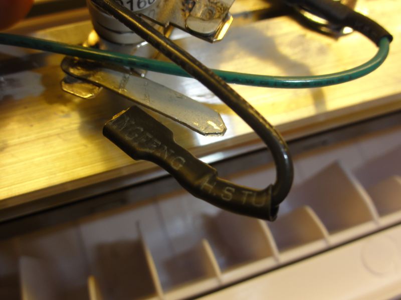

Die KSD-Bimetalle sind nun da. Passen nicht ganz, mit Zange und Seitenschneider bekommt man das aber passend gebogen. Habe aus China das gelbe PCB-Papier bestellt, da es mir immer wieder Reichelt-Seiten im Drucker zerknüllt hat. Das PCB-Papier ist dicker, damit passiert das nicht. Habe 2 Platinen mit 170°C-Bimetallschaltern gedruckt und geätzt. Das ist wohl aber etwas zu kalt, es war noch Toner am PCB-Papier. Auch mehrmaliges Durchschieben hat nicht gereicht. Soeben habe ich auf 180°C-Bimetallschalter umgerüstet. Mal schauen was da raus kommt. Beim Anheizen werden knapp über 190°C erreicht, könnte grenzwertig für die Thermosicherung werden, habe mir aber sicherheitshalber schon bei Reichelt Ersatz bestellt. Danach werden aber ganz gut um die 180°C gehalten. Wichtig: Nach dem Ausschalten noch ca. 15Min nachlaufen lassen, damit die Silikonwalzen gleichmäßig abkühlen. Kostenpunkt: A230 Laminator 15€ KSD 301 Bimetall 2Stück ca. 2-3€ (ebay) PCB Papier 10 Stück 1-2€ (ebay) PSS: Am besten bei den Bimetall-Schaltern 170°C, 175°C und 180°C bestellen, es kann durchaus sein, dass man da je nach Toner andere Temperaturen benötigt, und jedes mal 2 Wochen warten, bis Post aus China kommt, zieht sich.

leichte Modifikation des Olympia A2020: wenn man das Gehäuse öffnet kann man auf der Regler Platine einen kleinen Trimmer sehen den kann man noch etwas hochregeln. Ggfs muss man auch die Temperatur-Sicherung (das Teil in dem weißen Schlauch) wechseln wenn diese den neuen Spitzenwert nicht aushält. Wie schon richtig erkannt die Führungsbleche sollten eh raus. Zudem ist es besser kleine und mittlere Platinen links oder rechst am Gerät durchlaufen zu lassen, die Walzen scheinen dort etwas heißer und der Anpressdruck ist besser. Ich ätze die Platine vorher kurz an - die Tonerhaftung ist besser als vorher wo ich lediglich mit Schleifvließ angeraut hatte. Durchlaufen muss das ganze dann weniger als 10-mal.

Einfachst-Umbau eines "Olympia-Laminiergerät-A-2020" zum 200°C-Toner-Laminator: Die meisten Probleme ergeben sich meiner Erfahrung nach durch eine zu niedrige Temperatur im Laminator. 180°C (im Idealfall) genügen einfach nicht! Auch ein zehnmaliges Durchschieben bringt keine guten Ergebnisse. Mit diesem leicht modifizierten Laminator hier kann man aber bei nur 3-4 Durchgängen mit Reichelt-Katalogpapier o.a. einwandfreie Ergenisse als Kompromiss zwischen Toner-Haftung und "Zerfließen" des Toners erzielen! Ich hatte mir vor Jahren einen Aldi-Billiglaminator umgebaut und mit einer Einfach-Schaltung bestückt (LM358 + KTY-84-Sensor) und lange Zeit recht erfogreich damit Platinen ge"tonert". Nun ist der Synchron-Motor defekt (läuft nicht mehr an...). Da ich mit der Schaltung aber sehr viele + gute Ergebnisse erzielt hatte, möchte ich diese Erfahrungen hier weitergeben, wie oben gebeten. Daher hier ein Umbau mit Einfachst-Modifikation des geringfügig teuereren "Olympia-Laminiergerät-A-2020" von Conrad, und -je nach Anspruch- ein weiterer Ausbau davon zum "Profi"-Laminiergerät mittels Alu-Träger. Beim Nachmessen der Temperatur dieses Laminators stellte sich zunächst heraus, dass die angeblich per Poti einstellbaren "180°C" in der Praxis maximal nur ca. 140°C an den Gummi-Walzen ergaben - damit kann kein Toner richtig "haftbar" gemacht werden! ;-) Ich habe daher die Platine abfotografiert, ausgelesen und den Schaltplan + Board-Layout hier in Eagle nachgezeichnet. (Für weniger Versierte ist auch eine Erklärung dieser Elektronik im Schaltplan anbei). Der Clou: Bei dieser Laminator-Platine (des o.g. "Olympia-A-2020") muss man nur einen Widerstand etwas verringern (der "unter" dem NTC-Sensor, in meinem Laufplan: R13) - bzw. einfach nur einen kleinen 100k-Trimmer parallel-löten. Die Temperatur kann dann damit bzw. mit dem Laminator-Poti bis über 200°C eingestellt werden! - aber vorsichtig eintrimmen!, denn das Plastik der Walzen-Träger schmilzt bei Erhöhung über 200°C recht schnell (Tipp: Temperatur an den Walzen / Alu-Heizschienen beim Trimmen mehrfach nachmessen!) Zur Mechanik: Wie schon oben in diesem Forum beschrieben, sollte bei diesem Laminator das innere Einschub-Blech abmontiert werden, um auch kleine Platinen durchschieben zu können: An der oberen Gehäuse-Schale den Poti-Knopf außen + Schalter (innen) abziehen, die Leds abschrauben. um Um das obere Einschub-Blech herauszunehmen die 7 tiefgelegenen Schrauben unten lösen, eine Seite der Führungsrollen-Träger (den linken Plastik-Träger) abschrauben, diesen Träger etwas aus den Walzenlagern herausziehen, das Blech rausnehmen, um es gleich wieder vorn als Auflage/Führungsblech an der äußeren Plastik-Schale anzubringen bzw. -z.B. mit Heißkleber- anzukleben (umgedreht, obere Seite nach unten!). Die obere Plastik-Gehäuseschale kann danach entsorgt werden. Umbau zum "Profi"-Gerät mit Alu-Träger: (etwas mehr Arbeit...) Wer will, kann zur Haltbarkeit auch noch die beiden o.g. Plastik-Träger ausbauen und mit Alu-Trägern ersetzen. Dazu mit der beigelegten "Schablone" aus #6mm-Alublech (z.B. mit einer Bügelsäge) die Träger-Form rechteckig ausschneiden. Zur Lagerung der Walzen kann man vier Buchsen aus Messing (ø10/7 x L:10mm) in die 10mm-Löcher einschieben. (Messingrohr 10/7mm vom Baumarkt oder auf eb.. etc., auf je ca. 10mm Länge abschneiden und in der Bohrmaschine seitlich planfeilen). Die beiden oberen 10mm-Löcher in den Alu-Trägern müssen zur Aufnahme der Messing-Buchsen/Gummiwalzen zu Langlöchern ca. 0,5mm vertikal aufgefeilt (oder -gefräst) werden, damit die Walzen ausweichen können, wenn eine Platine hindurchläuft (vertikales 1,5mm-Spiel, den Rest"Weg" von je ca.-0,5mm oben und unten nimmt das Gummi der Walzen auf). Dazu kann man die hier beigelegte Skizze per Laserdrucker auf Papier ausdrucken und mit Aceton und einem Blatt Saugpapier (="Wisch-&-Weg") auf ein Vlies-poliertes 6mm-Alublech abdrücken, aussägen und mit einer Feile die Kanten bis auf die Linien glattfeilen. Die beiden oberen Messing-Buchsen (ø10/7 x L:10mm) kann man in der Bohrmaschine einkerben: Mit einer Bügelsäge auf ca. 2,5mm ab Kante ca. 0,8mm tief ansägen, so daß die Spannfedern sie in Position halten. Evtl. diese Nut noch mit einer Rundfeile nachfeilen. Die beiden unteren Buchsen können durch einen angelöteten Kupferdraht (ø1mm), auf beiden Seiten der Buchse als Begrenzer angelötet, in Position gehalten werden. Geht aber auch mit zwei aufgebohrten Unterlagscheiben. Zur Aufhängung der beiden Spann-Federn einfach M5-Schrauben in die Alu-Träger an den markierten Stellen bis auf "3mm frei" eindrehen (4,0mm vorbohren + M5-Gewindebohrer + Öl). Der Motor wird genauso mit einer weiteren Messing-Buchse (ø12/8 x L:11mm + Innenbolzen ø8 x 21mm) und einer M5-Schraube lagernd aufgehängt und mit einer M3-Schraube im Messing-Bolzen befestigt. Das vordere 0,8mm-Führungs-Blech kann man aber -einfacher als im Plastik-Original- mit zwei M3-Schrauben fixieren (ø3,5mm Löcher ins Blech bohren + M3-Gewinde ins Alu, ca. 5mm tief). Die beiden Alu-Heizkörper werden mit den Originalschrauben fixiert (= ø3mm-Alu-Löcher in den Trägern). Zur oberen Fixierung der Heizkörper kann man zwei #410xmm-Alu-Streifen, L:26mm absägen und mit je zwei M3-Schrauben vertikal fixieren. Auch das vorhandene Hitze-Schutzblech kann damit mittig festgeklemmt werden. Die M3-Gewinde im Alu vorsichtig mit ø2,5mm-Bohrer vorbohren/schneiden. Achtung: Gewinde-Bohren in Alu immer manuell und mit Öl-Zusatz, und immer stückweit hin- und zurück, sonst bricht der Gewinde-Bohrer ab/bleibt drin stecken! 3D-Ansichten der Teile sowie eine Schablone der hier beschriebenen Alu-Walzen-Träger sind im SKP- und STL-Format dabei. (Auch ein freier STL-Viewer...) => www.nlohrmann.de/download/Toner-Laminator-2016.zip Viel Erfolg!
