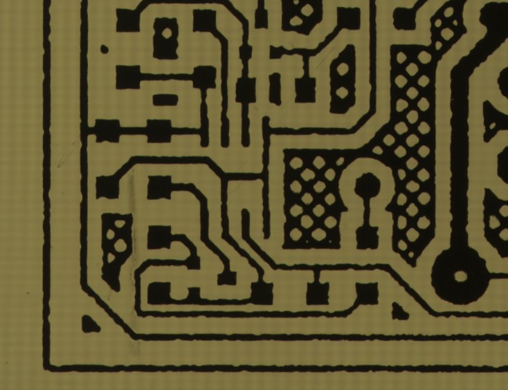

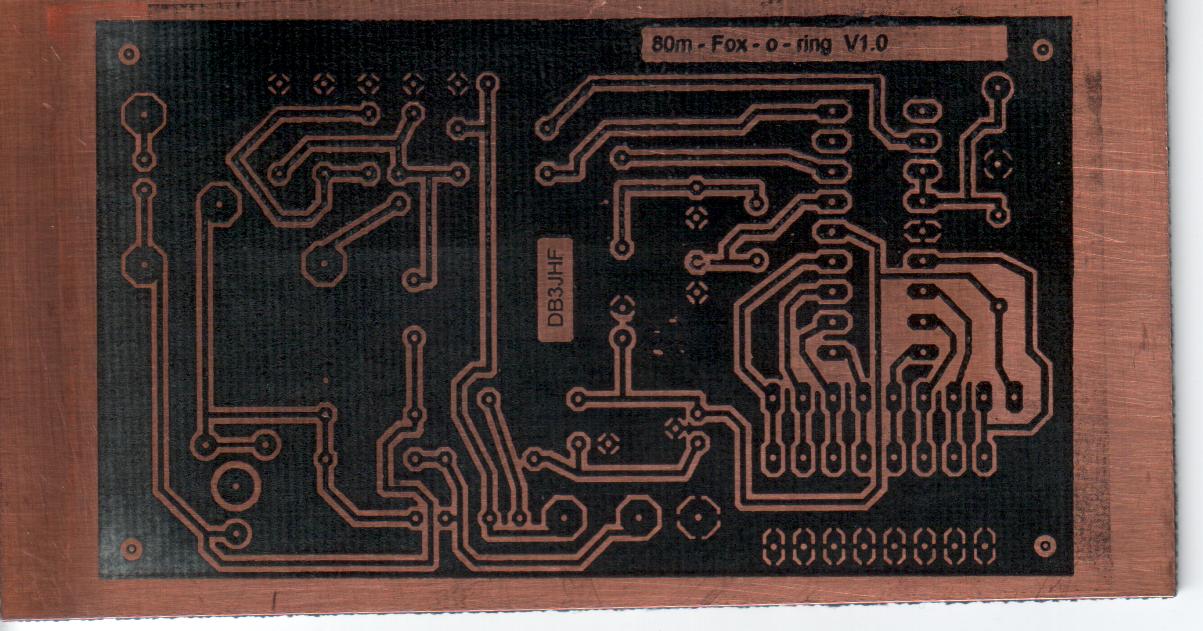

Meine Erfahrungen zum Aldi-Laminierer KL380 09/2006
- Thermosicherung schmilzt bei 190°C (Toner schmilzt bei ca. 180°C ->
also kein wirkliches Problem)
- Laminator fängt bei ca. 200°C an zu gasen (stinken + rauchen :-))
- NTC1 steuert die Solltemperatur der Walzen
- NTC2 steuert die max. Temperatur der Heizung
Modifikationen:
- NTC1 abziehen -> R=oo
- zu NTC2 einen 650Ohm Widerstand in Reihe geschaltet
Resultat:
- Temperatur an Walzen stellt sich bei ca. 175°C ein (Schalterstellung
125)
- Temperatur bei Schalterstellung 80: ca. 150°C
- Temperatur bei Schalterstellung kalt: ca. 35°C
Ergebnisse mit Direkttonermethode:
- gedruckt mit HP LJ4 auf Reicheltpapier
- Platine mit Azeton gereinigt und 20Sekunden angeätzt (angerauht)
- Platine mit Layout 4-5x durch den Laminierer geschoben (als Anheizzeit
dem Laminierer ca. 5 Minuten gelassen)
- Platine mit warmen Spüliwasser und leichtem Rubbeln vom Reicheltpapier
befreit
- geätzt
- Druckerschwärze mit Azeton entfernt
- Platine mit Spühlack (für Platinen) überzogen
-> Resultat: 1a Ergebnis (keine Löcher, keine Unterätzungen)
Gestestet mit dem AVR910-Projekt von
http://www.mikrocontroller-projekte.de
 (um einen Eindruck vom Layout zu bekommen) ... sogar die Schrift der
Platine hats geschafft :-)
Resumé: für mich ein sehr schneller Weg um zu Prototyp-Platinen zu
kommen

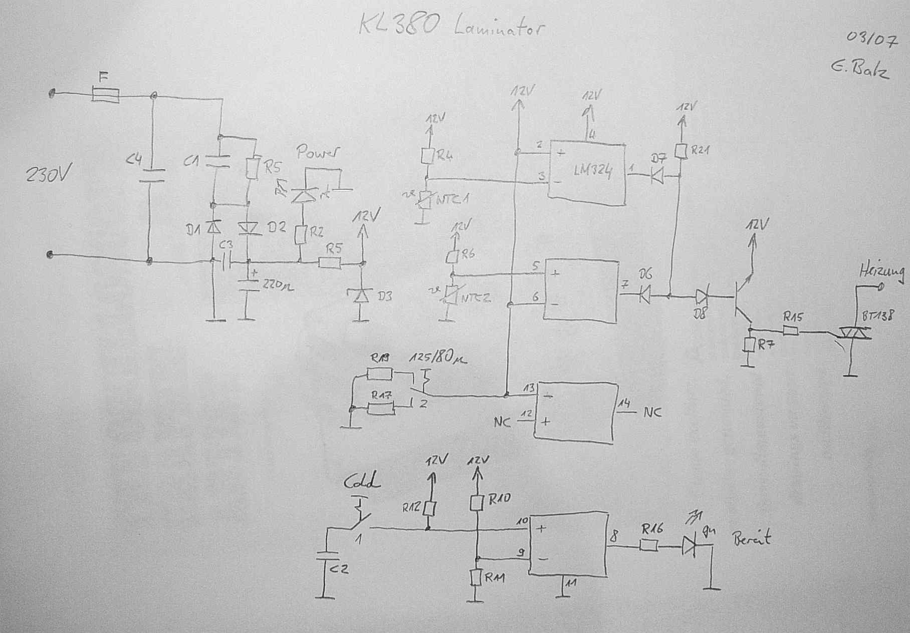

von roquema (Gast)
ich beschäftige mich auch mit dem Aldi-Laminator. Dabei ist der
Schaltplan entstanden. Vielleicht hifts ja jemandem. Leider schlechte
Qualität,hab keinen Scanner nur alte Diggicam. Lesen kann man das aber
trotzdem, denk ich.
Mein Umbau ist noch nicht abgeschlossen, also auch noch keine
Ergebnisse...
von Platinenlaminierer (Gast)
Hallo roquema,
denmach kann man die Temperatur prima über R17 oder R19 steuern und muss
nix in Reihe zu NTC2 schalten.
Was mir unlogisch aussieht ist der Teil mit der Bereit-LED... Hat sich
da evtl. ein Fehlerchen eingeschlichen?
von T. A. (wambly)
Hallo roquema
Wie bereits bemerkt(von Platinenlaminierer)
Der BEREIT Bereich hat keine TEMP Abhängigkeit, soll wohl ein simpler
Timer sein? Wenn mann die Spannung hinter D&,D7,D8 hochohmig abgreift,
sieht man ob geheizt (auch nachgeheit)wird. Also Schalter+C2 weg und R12
auf D6,D7,D8.
Dann gleich noch den Transistor Pfeil zu R7 zeichnen.
2. Die Komteratoren nach NTC1, NTC2 brauchen am anderen Zweig auch noch
einen Widerstand gegen 12V (nicht direkt auf 12V). Sonst funktionierts
nicht.
3. Bin mir nicht sicher aber C1//R5: Sollten die nicht in Serie anstatt
parallel sein???
Vorsicht!!!!
An Masse kann 220V anliegen!!!
(Kommt drauf an wie der Stecker in der Steckdose sitzt.)
Was misst NTC1/2 ??
Der eine schaltet ein, der andere aus??  AND verknüpft(D/D&) also immer
aus??
Bitte meine Tips sebst noch mal gegenchecken. Hoffe aber alles richtig
bedacht zu haben. Dann neue Revision wieder posten.
Wünsche gutes gelingen.
von roquema (Gast)
Moin,
hier ein korigierter Plan.
-Pin 2 ist natürlich der invertierte Eingang, im Plan waren + und -
vertauscht.
-Ich wollte den Plan ursprünglich garnicht so ausfürlich machen, beim 2.
zeichnen hab ich dann den Pull-up (R3) vergessen.
-Richtig, die Bereit-Anzeige ist ein simpler Timer, ich konnte es erst
auch nicht glauben, ist aber so wie im Plan. C2 wird über den
(hochomigen) R12 geladen und nach einer Weile schaltet der Komarator
durch. (Bereit-LED leuchtet)
Für eine Heiz-Anzeige kann man das so machen wie oben geschrieben.
-Schalter 1 und 2 sind ja beide in dem Wippschalter mit Mittelstellung.
Schalter 1 ist in Mittelstellung (Cold) geöffnet und in den beiden
anderen Stellungen geschlossen.
-Wechsler 2 schaltet die Referenzspannung um. Hier kann man ansetzen.R17
durch z.B. 3k3 ersetzen und in Reihe ein 10k Poti. Dann lässt sich die
Temeratur einstellen.
-C1//R5 sind wirklich parallel. C1 wirkt als kapazitiver Widerstand
(Trafoloses Netzteil) und R5 (hochomig) entläd C1 wenn das Gerät
abgeschaltet ist.(Ist meistens so evtl. sogar vorgeschrieben?!)
so weit...so gut...

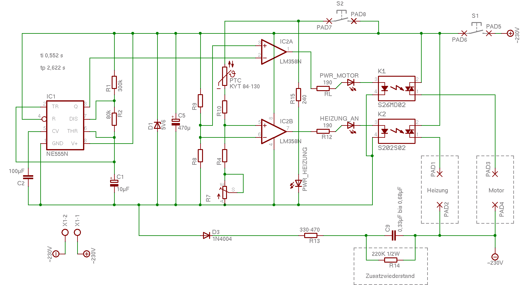

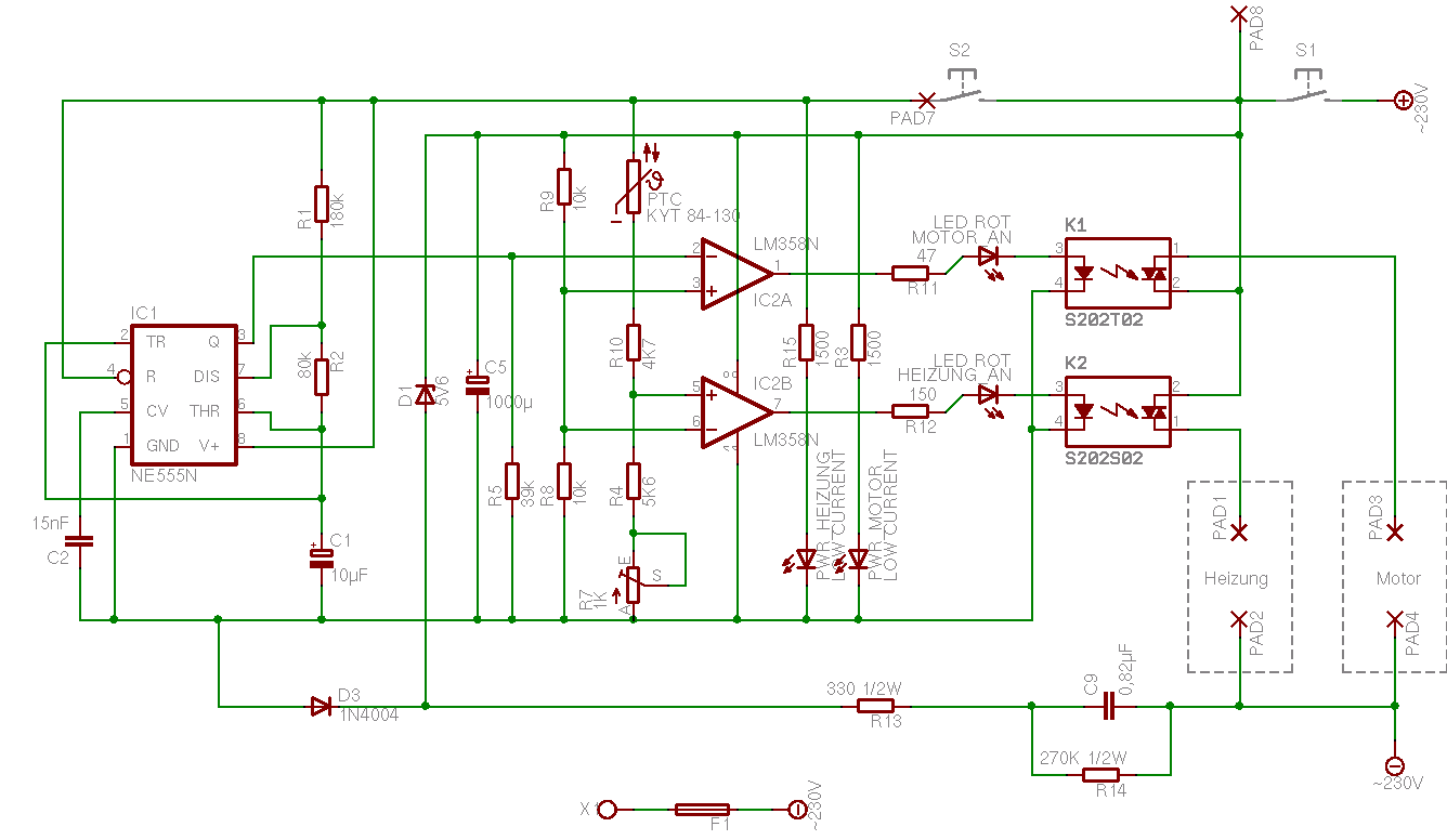

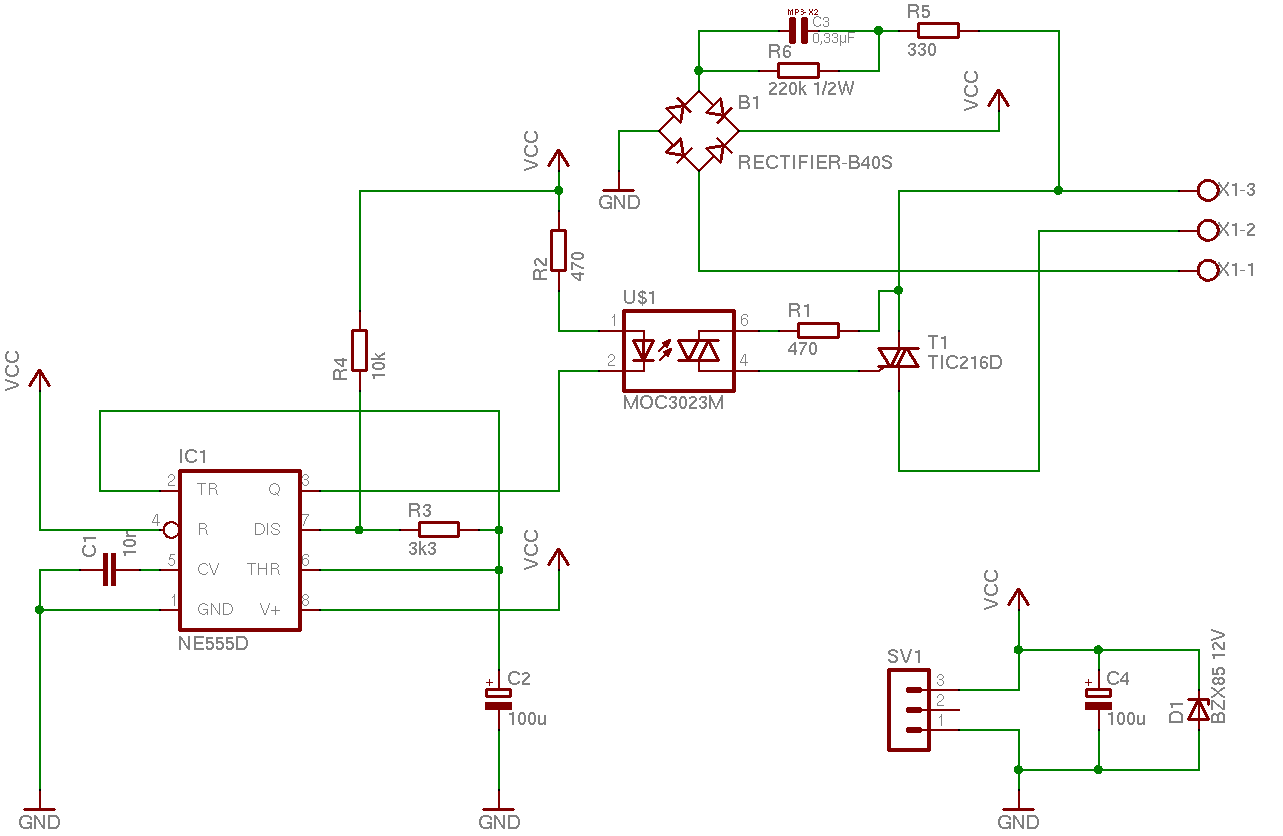

von Stefan G. (steg13)
hier meine Erfahrung:
Laminator für 12€ reduziert im Lidl. Scheint der gleiche zu sein wie der
von Aldi. In Reihe zum NTC ein 5,6K Widerstand. Im Gegensatz zu
Alexander komme ich dabei je nach Schalterstellung aber auf 200 oder
220°C.
Die beiden Alubleche, wo die Rollen drin laufen, musste ich
aufschleifen, damit eine Platine durchpasst.
Den Motor habe ich versucht mit der Schaltung im Anhang mit halber
Geschwindigkeit laufen zu lassen. Das geht auch aber er dreht ziemlich
zickig. Platinen habe ich noch nicht gemacht.
Wichtig ist übrigens, dass der Motor ständig läuft, weil die Rollen nur
von einer Seite beheizt werden und der Fühler auf der anderen Seite
sitzt.
von T. A. (wambly)
Super Schaltung. Ich glaub zwischen c3/d2 musst Du noch GND
einsetzen(Condensatornetzteil für NE555).
Damit der Motor nicht so zickt die Frequenz heruntersetzen, also 1:1sec,
oder 0,5:0,5.
Weiters MOC3020m durch MOC3041/TLP3041(oder ähnlich) ersetzen, schaltet
im Nulldurchgang(zum testen nicht notwendig).
Ich habs neulich nochmal getestet, aber nur mit Stecker in/aus
Steckdose. Damit haftet mein Toner etwas auf dem Kupfer, weil die
Heizung auch ausgeschaltet wird.
von Alexandre Terentiev (Gast)
Das ist fast die Schaltung, die ich vor 4 Monate in mein Lami eingebaut
habe. Allerdings mit der 10% Rate und über ein Poti einstellbar. Also
ca. 10 mal langsamer. Funktioniert.
12V für die 555 bekomme ich von der IC, die im Lami eingebaut ist (hab
schon vergessen, irgendein Timer).
welcher MOC ist ziemlich egal, aber R4 muss an den LED-Strom des MOC
angepasst werden. Ich habe einen MOC3041 drin, nur gerade in Eagle nicht
gefunden.
Im Moment habe ich etwa 0,5 : 0,5 Sekunden. Damit zickt der Motor.
Man kann aber statt R1 zwei Trimmer und jeweils eine Diode einbauen
(antiparallel) um das genau auszutesten.
Eine saubere Methode wäre ein kleineres Ritzel auf dem Motor, falls da
jemand Bezugsquellen hat...

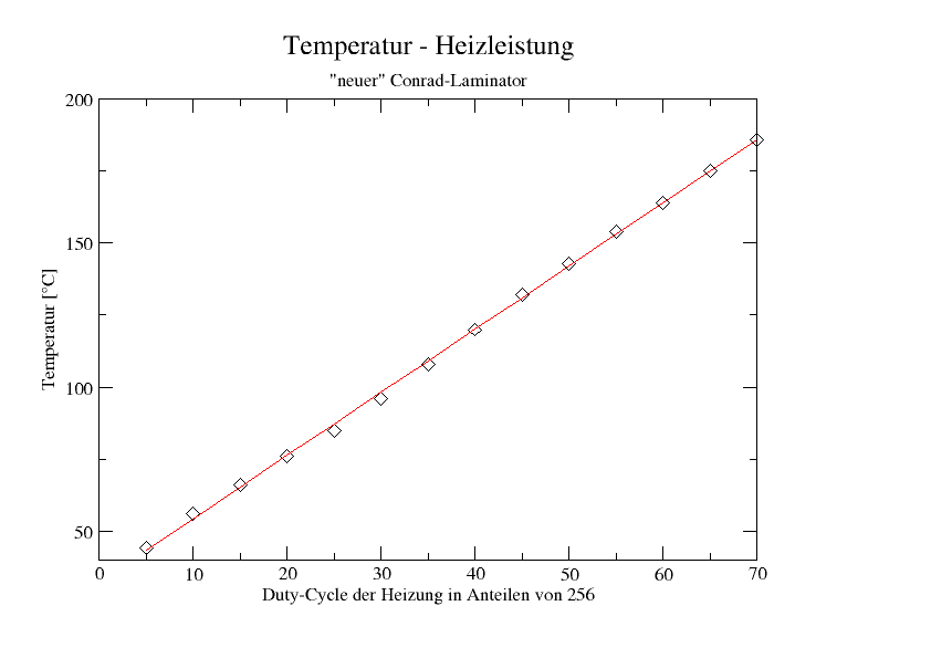

von Christoph L. (clechner)
mal wieder den Dauerbrenner aufwärmen :)
Ich habe noch den alten Lammi vom Conrad (d.h. den der ganz oben
diskutiert wird). Wie hoch geht ihr denn da mit der Temperatur?
Bei mir zumindest fängt die linke Halterung, d.h. die wo nicht der Motor
dran ist bei ca. 153°C Walzentemperatur leicht an zu rauchen. Mit
"leicht" meine ich, sie raucht bei weitem nicht wie ein lötbereiter
Lötkölben, aber man sieht schon bisschen Rauch aufsteigen.
Glücklicherweise hat mein Fön eine Kalttaste :)
- cl
Bin mittlerweile auf 170°C Walzentemperatur (bei geöffnetem Gehäuse)
angelangt. Die Temperatur wurde ohne permanente Schäden am Gerät für
eine halbe Stunde gehalten. Nachwievor leichte Rauchentwicklung ...
Als nächstes baue ich in meine Firmware (und PC-Software) noch die
Möglichkeit ein, die Motorgeschwindigkeit zu halbieren. Vermutlich wird
der Lammi ja doch irgendwo eine Temperatursicherung haben und ich will
den Bogen jetzt mal nicht überspannen!
- cl

Danke für den Link, ich werde mir den wohl auch mal bestellen. Weist du
schon wann du dazu kommt die restlichen Downloads Bereitzustellen? Und
kannst du einen bestimmten NTC empfehlen?
Und was hat das "Elektor 04C026" auf dem Schaltplan zu bedeuten?
Und der "Totmann-Schalter", warum 250V?
@Tim:
Das Elektor 04C026 ist nur eine Gedächtnisstütze für mich, welche
PDF-Datei von der Elektor-Jahrgangs-CD '04 den Schaltungsausschnitt mit
den Opto-Triacs enthält. :)
Der Totmann-Schalter sollte 250V Spannungsfestigkeit haben wg. der
Schutzisolierung. Könnte ja ein Fehler in der Schaltung auftreten und
dann ist auf den Drähten zum Schalter Netzspannung drauf. Habe ich aber
mittlerweile begraben. Ist geplant, das Feature stattdessen mit Software
umzusetzen. Die Software ist aber noch nicht fertig.
Als NTC werde ich einen von Epcos verwenden. Temp.-festigkeit 300°C.
Gibt u.a. beim Bürklin, http://www.buerklin.de/, Best-Nr. 80E6694. Der
hat AFAIK die gleiche T_0 und den gleichen B-Wert wie der NTC im alten
-- mittlerweile durchgeschmorrten -- Conrad-Laminator. "Normale" NTCs
mit Epoxy-Harz-Umhüllung gehen nur bis max. 150°C, die meisten nur bis
125°C.

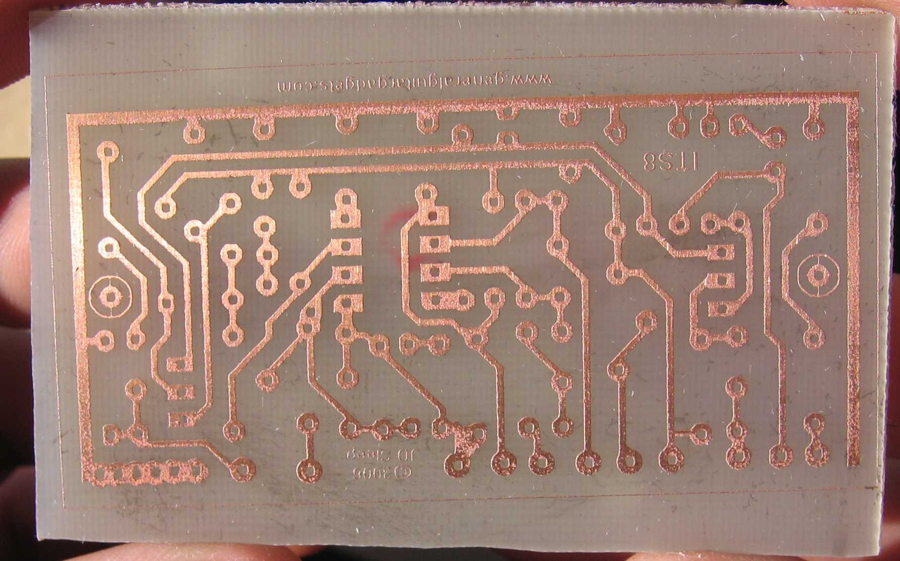

So, ich konnte natürlich doch nicht bis zu meiner Klausur warten :)
Mit dem Reichelt-Laminator scheint es ganz gut zu funktionieren, 15x
durchschieben und Ätzen mit NaPS. Für meinen ersten Versuch bin ich ganz
zufrieden, auch wenn die Platine noch etliche Fransen hat. Das liegt
aber wohl in erster Linie daran, dass die Ätzmitteltemperatur zu niedrig
war (Warmwasser mit 50°C aus der Leitung im Waschbecken bleibt nicht
lange bei 50°C)
Probiere gerade das ganze nochmal mit Thermometer und Aquarienheizstab,
um die Ätzmitteltemperatur über 40°C zu halten...
Außerdem kann mein Drucker (HP Laserjet 4L, 300dpi) wirklich feine
Strukturen nicht mehr sauber drucken. Und die Trommel wäre mal fällig -
Masseflächen werden schon im Ausdruck löchrig.
Erster Versuch war http://generalguitargadgets.com/pdf/ggg_its8_lo.pdf
und die bessere der beiden Versuche ist im Anhang zu sehen.
Noch nicht wirklich berauschend (wenn auch für das einfache Layout
brauchbar). Lag zum Teil sicherlich auch an der Ätzmitteltemperatur (die
am Ende vielleicht noch 30°C war - Ätzdauer damit 20Min) und außerdem
ist wohl doch mal ein neuer Drucker fällig... einen neuen Toner hatte
ich noch herumliegen, damit starte ich gerade einen weiteren Versuch,
wie gesagt auch mit passender Temperatur. Das wird dann die
Geschwindigkeitsdrosselung für den Laminator...
MfG, Heiko

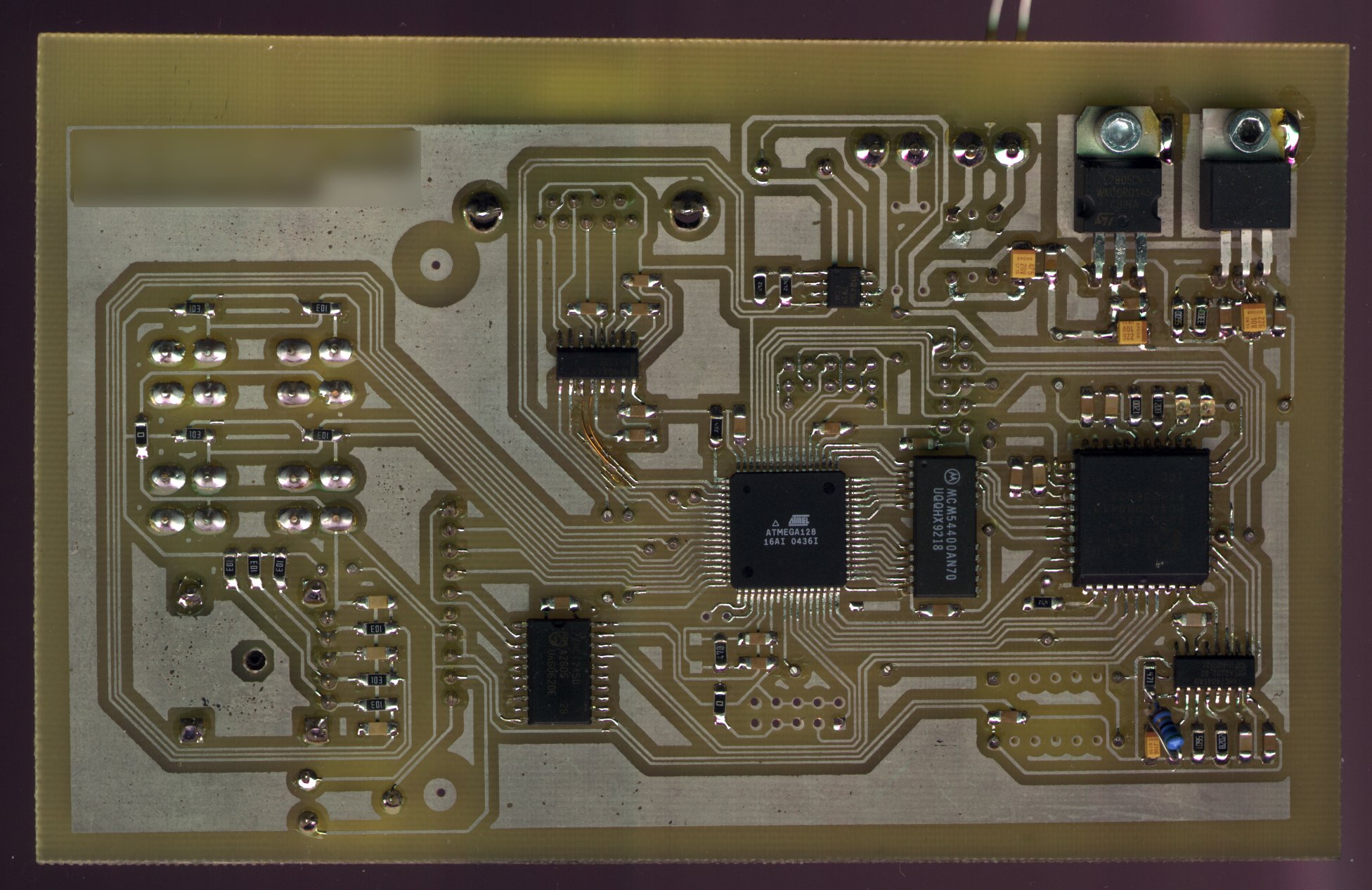

Poste noch ein Bild der Platine. Geätzt mit Natriumpersulfat in einer
Glas-Wanne und mit Seno Glanzzinn verzinnt.
Die Löcher von denen ich sprach, sind links oben vor allem zu sehen. Man
beachte den DRAM-Chip (von einem 30poligen Modul), dort gehen zwischen
den Beinchen je noch eine weitere Leiterbahn durch. Die zwei
Kupferlackdrähte beim MAX232 sind auf einen Layout-Fehler
zurückzuführen, habe RX und TX vertauscht :(
Was es wird, verrate ich noch nicht. Erst, wenns fertig ist :)
dasselbe Bild nochmal in kleiner
von thomas (Gast)
Christoph,
hast du das mit deinem alten Conrad Lami gemacht oder mit einem anderen
? Welcher ? Bitte mehr Details. Schaut richtig gut aus !
Die abgebildete Platine habe ich mit dem alten Conrad-Laminator gemacht.
Die Walzentemperatur betrug 190°C, ich habe nur einen Durchlauf
gebraucht. Die Motor-Geschwindigkeit war auch langsamer als Normal. Das
war wichtig, weil schon beim zweiten Durchlauf (mit geringerer Temp.)
hats den Toner an den krassesten Stellen beim DRAM-Chip 10mil Bahn
/10mil Abstand zu den PADs zusammengewaltzt. Als Drucker habe ich den HP
Laserjet 4000 verwendet, Tonerdichte auf 4 gestellt (Skala von 1 .. 5,
Standard 3), Druckeinstellungen für Normalpapier. Papier aus dem
Reichelt-Katalog.
Das Laminator hats aber leider nicht überlebt.

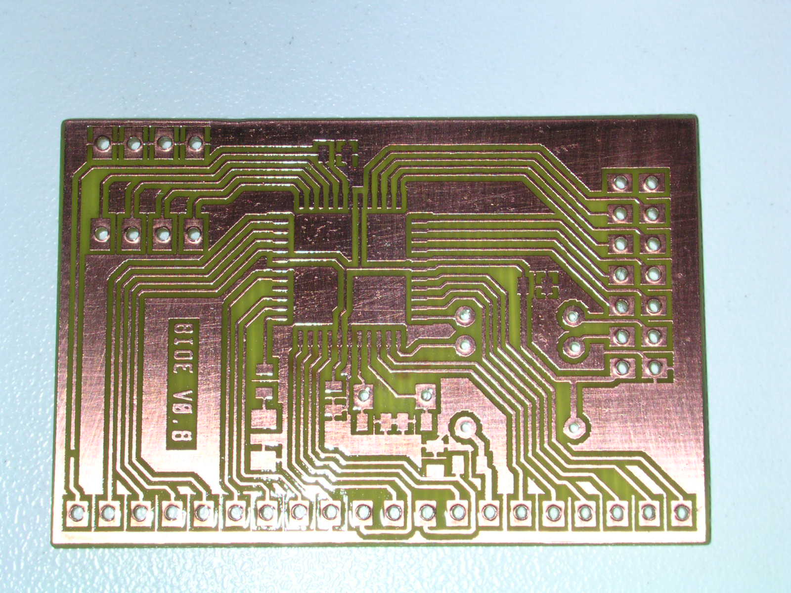

von He Ro (Gast)
Ja, der Laminator heizt beide Rollen.
Ich habe heute nochmal ein wenig herumprobiert - einen anderen
Druckertreiber, der etwas mehr Toner auf das Papier zu bringen scheint,
endlich genug Ätzmittel (danke an Reichelt, die zwei Tage nach der
Originalsendung schon eine Ersatzsendung auf den Weg bringen, weil DHL
das Original verschlurt hat) und es funktioniert fast perfekt - siehe
Anhang, selbst die 6mil-Spirale hat Durchgang.
Den Schaltplan zur Dimmung hänge ich an das nächste Posting...
MfG, Heiko
von He Ro (Gast)
So, und jetzt noch der Schaltplan... ich bin nicht besonders stolz auf
dieses zusammengeschnippelte Werk - u.a. ist es recht albern, einen
Optokoppler und ein Kondensatornetzteil zusammen einzusetzen schäm
Mangels Erfahrung mit Triacs und weil ich wenig Lust hatte, mir Gedanken
darum zu machen, wann der Triac das richtige Zündpotential hat und wann
nicht, habe ich das trotzdem so zusammengesetzt.
Getestet ist die Geschichte auch noch nicht, Garantie gibts also

Hab Eure Schaltung nachgebaut, aber funkt nicht. Motor steht.
Hab aber einen MOC3021 Wiederstand Triac: BTA06-600. Hab die LED vom MOC
auch mit einem RegelNT angesteuert, aber keine Reaktion. Damit ich was
sehe hab ich eine 25W Glühbirne parallel zum Motor geklemmt. Jetzt dreht
der Motor, die Birne ist aus, sobald ich die Birne rausdrehe steht der
Motor????
Wie kann ich den MOC oder Triac am einfachsten testen?? (ob sie TOT
sind).
Werd mal den ISP-244 Adapter bügeln, dort klemmt mein Elektronikwissen
auch total. Mit der JCU10(ELV) hab ich einen
Messverstärker(INA126+Offset-OPV) ohne Probleme auf Steckbrett und
Platine hinbekommen.
Gruss T.A.
von Currywurst (Gast)
@T.A. :
Triacs benötigen einen Mindeststrom um nach dem Zünden durchgesteuert zu
bleiben. Ist die Last zu klein oder zu Induktiv bleibt dein Triac
gesperrt. Ein Synchronmotor ist ziemlich Induktiv. Eventuell hilft eine
Reihenschaltung uas 22Ohm Widerstand und 0.1uF - 0.22uF Kondensator
parallel zum Motor. Dadurch veringert sich der induktive Blindanteil und
der Strom im Zündzeitpunkt ist höher.
Wenn das nicht hilft muss ein Triac mit kleinerem Haltestrom verwendet
werden. Es gibt mehrere BTA06-600 mit unterschiedlichem Haltestrom.
BTA06-600T hat 5mA und BTA06-600A hat 20mA.
Ein Synchronmotor hat etwa 23mA also liegt das Problem wahrscheinlich im
hohen induktiven Blindanteil deiner Last.

Hab den Lami jetzt mit Relais Schaltung modifiziert. Triac werde ich
später testen. (Hatte doch eine 25W Glühbirne parallel -> Blindanteil
klein, aber Motor lief, Lampe aus). Vielleicht wars auch ein
Verdrahtungsfehler, ich hasse Lochraster, aber jetzt kann ich ja schöne
Platinen fertigen. Brauch sie auch für Phasenanschnitt.
T.A.

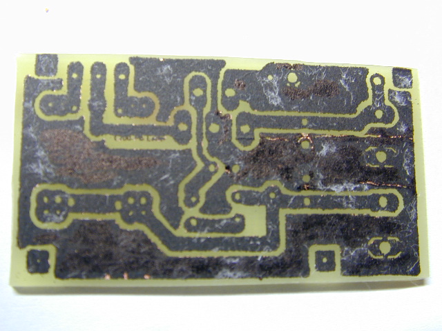

Habe heute mal einen Versuch mit Butterbrotpapier gemacht. Ergebnis
negativ.
Ich habe das Papier mit Pritt-Stift auf eine DINA4-Seite geklebt und in
den Drucker reingelassen, es ist auch wieder rausgekommen.
Auf den Seiten danach waren allerdings schwarze Punkte drauf, also hat
der Toner nicht gehalten. Also bleibe ich vorerst beim Reichelt-Papier,
es hat ja einigermaßen funktioniert. Bis auf die Löcher in den
Masseflächen, aber das ist eher ein prinzipielles Problem der
Laserdrucker, dass die Schwärzung in der Mitte von großen Flächen
abnimmt.
Siehe die Bilder oben in dem Thread.

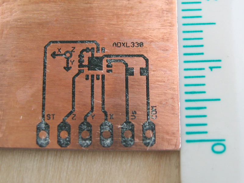

Hier ist mal ein Foto einer Platine mit Bügeleisen (Stufe **).
Der Rand ist ein wenig schmutzig, da ich vorher schon 3-4 Versuche mit
der Platine gemacht habe.Aber bis auf ein paar kleine Löcher im
GND-Bereich und ein paar unsauberen Lötaugen doch schon recht brauchbar.
Gedruckt übrigens mit HP Laserjet 1020 auf dem guten "Spiegel"-Papier.

also ich hab mal angefangen, den neuen Conrad-Laminator umzubauen, habs
leider noch nicht fertig gemacht, weil das Studium im Moment wenig
Freizeit lässt.
Der neue Conrad-Laminator hat auf jeden Fall eine Menge Heizleistung.
Das hat halt zur Folge, dass eine simple Ein-/Aus-Regelung des
Laminators nicht möglich ist, weil er dann kurzzeitig bis zu 30°C über
die Zieltemp hinausschießt und dann mit "e hoch minus irgendwas"-Kurve
wieder zur Wunschtemperatur abfällt.
Die Mechanik ist IMHO gut, weil die untere Walze mit Federn an die obere
gedrückt wird. Beim "alten"/ersten Conrad-Laminator hat das noch
Platinendurchlassen noch mit Durchbiegen der Walze funktioniert! Nicht
optimal, weil ja dann der Druck in der Mitte sehr klein ist und
unmittelbar am Rand ziemlich hart.
Ich poste nochmal den Link mit den Bildern, die ich von dem Gerät
gemacht habe.
http://www.cl-projects.de/projects/laminator/laminator2.phtml
- cl

von Andreas K. (oldcoolman)
Hallo Laminierfreunde,
ich hab heute mal meinen Laminator (Liedl oder Norma, schimpft sich
Profi Laminator,360W) umgebaut.
Gereglet war dieser mit 2 mechanischen Festtemperaturregler
95°C für 80Mic
110°C für 100-125Mic
Temperaturbegrenzer schaltet bei 145° ab und 54° wieder ein
und eine Temperatursicherung 192°
Nachersten Versuchen stellte ich fest,daß die Temperatur wohl zu
niedrig ist.
Also hab ich die Regelungen rausgeschmissen und durch ein
Backofentermostat ersetzt.Nach Versuch hab ich noch die Temperatur-
sicherung gegen eine 240° Sicherung ersetzt.
Ich meß die Teperatur mit NiCr-Ni element. Eingestellt auf 200°
WALZENtemperatur.
Nach ersten Durchlauf löste sich das Papier gleich wieder.
Ich hab dann die Platine ohne Papier 3 mal durchgelassen
(Heisssss)
nach 1. Durchlauf 52°
nach 2. Durchlauf in die 60°
nach 3. Durchlauf ca 73°
Papier drauf ... und durch!
Das Ergebnis siehe Anhang.
Ich hab fürs erste zu stark gerubbelt,da sind ein paar striche mit
weg:-(
Nicht wundern,daß ich einen Schaltplan statt Layout drauf hab.
Hatte grade keinen parat ;-) Es geht ja nur ums Prinzip.
O! Ich seh grade die obere Abdeckung hat sich total verzogen,naja da
kommt ein Lochblech drauf!
nette Grüße und..
viieeel Erfolg
Andi

von dR.oBISCH (Gast)
Auch mal ein kleiner Bericht von mir, da ich jetzt auch stolzer Besitzer
eines Direkt-Toner-Laminators geworden bin. Dazu habe ich mir am
Donnertag den Laminator vom Lidl geholt (Lervia 4410). Dann konnt ich es
Gestern natürlich nicht aushalten und hab mich gleich an den Umbau
gewagt. Nach kurzem studieren der Schaltung ließ sich schnell
herausfinden, dass die Überwachung mit einer üblichen
LM324-Fensterschaltung aufgebaut ist (wie oben auch schon mehrmals
erwähnt). Die Temerpatur läßt sich daher ganz einfach über
Spannungsteiler VCC-?-10k-GND varieren. Das tolle an diesem
Laminiergerät ist, dass es 2 Stufen hat (für 125 Mikron und 80 Mikron).
Somit kann man das Gerät immernoch für das laminieren von Folien
benutzen. Dazu hab ich einfach nur den Spannungsteiler-Widerstand im 80
Mikron-Modus verringert auf 3.9K (auch 4,7K wären denkbar) statt vorher
11K. Es handelt sich dabei um Widerstand R19, wenn jemand direkt an den
Nachbau denkt. Bei den Angaben, solltet ihr ein wenig aufpassen, ich
will nicht Schuld sein, dass eure Laminiergeräte durchschmoren. Bei mir,
hat die Rolle kurzeitig ein wenig geraucht, sollte aber nicht weiter
schlimm sein. Ansonsten scheint das Stativ zu halten.
Den Widerstand des 125 Mikron-Modus hab ich so gelassen. Eure Frauen
wird es freuen, das ihr das Ding nicht vollkommen zerheizt habt ;-)
Außerdem hat man dann doch nochmal eine richtige Laminierfunktion im
Haus.
Noch kurz zum Umbau. Es sollte natürlich klar sein, dass die
Temperatursicherung (in 2 Schläuchen am Heizelement) entfernt werden
müssen. Wenn jemand fragen hat, steh ich euch gerne zur Verfügung.
Viel Erfolg
Marcus Drobisch

von Lutjanus (Gast)
Soo, Nachtrag zum Conrad-lami Typ 2 :
Nach Austausch der Sicherung gegen eine 219 Grad Sicherung und Wechsel
des 85 Grad Bimetallschalters gegen einen mit 160 Grad ist der Lami
immer noch ein wenig zu kalt. Den Temperaturschalter einfach mit etwas
Abstand (zus. Alublech) montiert - prima Ergebnis (siehe Foto).Der
Kunststoff der Mechanik wird ab ca 190 Grad weich (mit geregeltem
Lötkolben probiert).
Was ich auch noch festgestellt habe : Das A und O ist wirklich das
Papier.
Auf Platz Nr.1 mit weitem Abstand vor dem "Spiegel" - das Premium Papier
der Firma Reichelt (Katalog). Ich klebe eine Katalogseite immer mit ganz
wenig Pritt (Klebestift) am oberen Rand auf einer DinA4 Seite fest, und
jage das ganze dann durch den Laser-Kumpel.
Gebruzzelte Grüsse
Lutjanus

von Tom (Gast)
Ich bin bei 3,7k geblieben, nach erneutem einschalten bin ich auf 200°C
gekommen, hatte vorher den Widerstand on-the-fly getauscht ;)
Habe mal einen 600dpi Scan angehängt. Bin mit dem Ergebnis sehr
zufrieden, sind alles 10mil Leiterbahnen und alles ist da wo es sein
soll, nichts fehlt. Habe lediglich beim Drucken irgendwie gepennt, die
Bohrungen fehlen ;)
Mit Reichelt 01/2007 Papier bei 200°C auf Pollin Restposten Material
(Das ist schon ziemlich versaut), 6 mal durchgeschoben.

Ich bin gerade dabei, eine Temperatursteuerung für meinen kleinen Lami
(s.o.) zu bauen. Auf dem Steckbrett funktioniert sie schon wunderbar,
mit Display in Grad-Celsius-Anzeige und Halbleiterrelais für die
Heizung, so wie das oben schon einige gemacht haben.

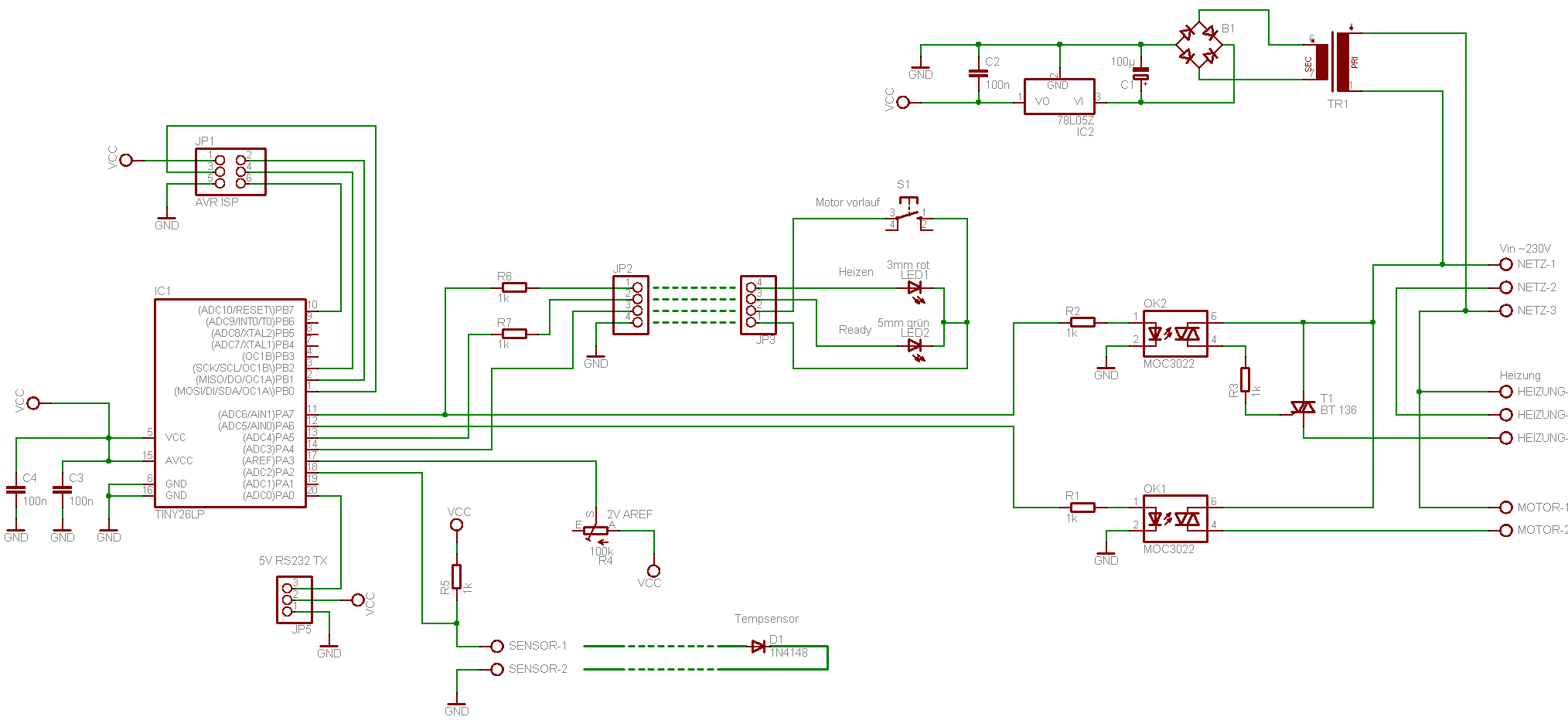

von pavo eco (Gast)
Hallo Zusammen,
hab mir gadacht, dass es vielleicht den ein oder anderen interessiert.
Hab mir den Pavo Eco von Reichelt gekauft (der Günstigste) ihn
aufgeschraubt und festgestellt, dass keine extra Schlatung mit Timer
etc. vorhanden ist. Alles läuft an 230V und mit einem Bimetallschalter
wird die Temperatur geregelt. Der Motor läuft mit 5/6 r/min und
entspechender Übersetzung. Die Rollen sind aus irgendeinem weichen
Kunststoff, sodass die Platinen ohne Probleme durchgehn. Hab in
Anlehnung an Thomas P's Schaltung auch eine Schaltung mit Optokoppler
und AVR gebaut die das Ganze nun steuert. Die Hitzesicherung war mit
Stoff umhüllt in der unteren Schiene des Laminators untergebracht welche
ich prima durch einen Temperatursensor ersetzen konnte.
Leider ist bei 200 - 210°C auch Ende mit der Temperatur, denn mehr
bringt die Heizung nicht. Die Kunststoffhalterungen der Rollen scheinen
die hohen Temperaturen jedoch gut zu vertragen.
Das angehängte Bild (ja die Qualtität ist nicht besonders) zeigt meine
erste Platine mit dem Gerät. Einmal durchgeschoben, mit HP Laserjet 4000
und Billigtoner gedruckt, mit Natriumpersulfat geätzt. Achso und die
Platine vorher mit der blauen Seite von so nem Faber Radierer angeraut,
da ich keine Stahlwolle zur Hand hatte.
(Das soll keine Werbung sein, ich bin Student und habe mit Reichelt
nicht das geringste zu tun. Es soll nur den Leuten die vielleicht
überlegen sich einen Laminator zu kaufen die Entscheidung erleichtern.)
Gruß Flo

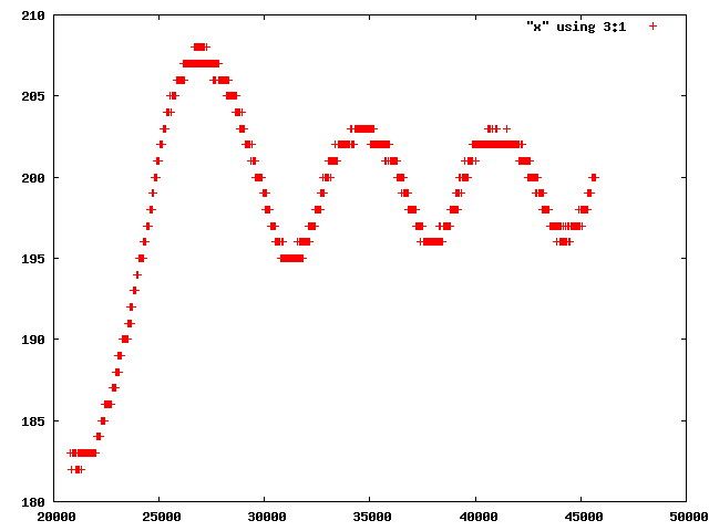

Ich hatte mal wieder ein bisschen Zeit und habe den Conrad-Laminator ein
wenig ausgemessen.
Mit der Heizleistung scheint er keine Probleme zu haben, denn die
430Watt reichen allemal. Im Anhang habe ich einen Chart angehängt,
Heizleistung gegen erreichte Temperatur. Die Heizleistung ist in
Einheiten des Duty-Cycles aufgetragen, d.h. die wirkliche Heizleistung
beträgt dc/256*430W, wobei dc der Duty Cycle auf x-Achse ist.
Bei ca. 195°C ist eine leichte Rauchentwicklung festzustellen, höher
gehe ich auf keinen Fall, um meine Gesundheit (und auch den Laminator)
nicht zu gefährden.

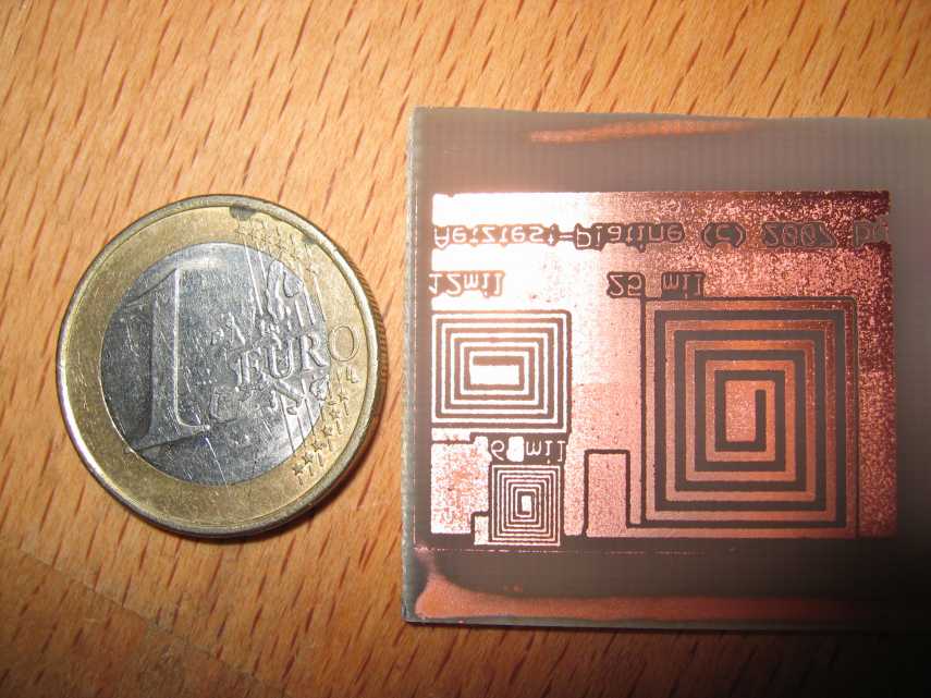

@pavo eco:
Der LJ4000 scheint mir jeden Fall ein geeigneter Drucker fürs
Laminieren. Die Platine im Post
Beitrag "Re: Modifizierter Laminator - 1A Ergebnis"
habe ich auch mit dem LJ4000 (Original Toner) und Reichelt-Papier
hergestellt, dabei habe ich jedoch nicht einmal die höchste Tonerdiche
verwendet, da es bei dem DRAM-Speicherchip Pins im 50mil (1.27mm)
Abstand gibt, zwischen denen jeweils noch eine Leiterbahn durchgeht.

So...
habe jetzt die erste Platine mit dem neuen Conrad Laminator gemacht.
Leider ist es so, dass die Platinenbahnen ein wenig unterätzt
erscheinen. Kann aber auch sein, dass der Toner einfach nicht genug
gehaftet hat.
Daten:
Temperatur 200°C
4 mal durchgeschoben
Drucker: HP LaserJet 4000, mit Pro1200 (d.h. gute Auflösung), mit voller
Tonerdichte auf Reicheltpapier.
ca. 30min in Spüliwasser eingeweicht, dann Papier abgeribbelt.
Das Ätzen habe ich mit Natriumpersulfat gemacht. 125g auf 500ml Wasser,
in einer Schale. Für meine Begriffe hat halt das Ätzen mit ca. 25
Minuten ein wenig lange gedauert. Ist klar, dass Schalenätzen nicht der
Hit ist, normalerweise würde ich in einer Ätzmaschine ätzen, aber die
Küvette ist momentan kaputt.
Vielleicht sollte ich einfach mal die Geschwindigkeit des Laminators
reduzieren... Hab zum Glück in meine Schaltung einen zweiten Triac für
den Motor eingebaut. Dann kann man ja z.B. 20 Phasendurchgänge Motor an,
20 Phasendurchgänge Motor aus oder so machen. Hat mich halt den letzen
Laminator gekostet, deswegen würde ich das lieber nicht machen.
Im Anhang der Temperaturverlauf beim Laminieren, das Laminieren begann
nach dem ersten Overshot. Auf der x-Achse ist die Zahl der
Nulldurchgänge der Netzspannung aufgetragen, auf der y-Achse die Temp in
°C.
Ideas?
- C. Lechner
Noch ein Durchlichtscan von einem Teil der Platine :(
von Karl-j. B. (_matrixman_)
Sieht aus als ob du unterätzungen hast. Entweder weils zu lange drin lag
oder weil dein Toner nicht so gut gehalten hat. Hast du die Platine
gereinigt ?
Ja nach dem Ätzen habe ich die Platine mit Aceton und einem Lappen mit
glatter Oberfläche gereinigt. Dannach habe ich die Platine verzinnt.
Habe ich bei meiner letzten Platine, die noch mit dem "alten"
Conrad-Laminator gemacht wurde auch so gemacht. Da gabs aber solche
Probleme nur minimal.
Aber ich denke, man muß die Fehlersuche aufs Ätzmittel konzentrieren,
weil 25min sind für meine Maßstäbe sogar mit Natriumpersulfat ein wenig
viel.
Da sieht man, dass man das Ätzen während eines Semesters verlernen kann
- C. Lechner

von Gonze (Gast)
Ich habe mir auch den neuen Conrad Lamminator zugelegt und habe aus den
ganzen einzelenen Schaltungen eine gebaut.
Allerdings ist das noch alles Theorie. Die Tage wollte ich die Bauteile
bestellen und die Leiterplatte anfertigen.
Temperaturregelung:
da die gängigen NTC´s nur Temperaturen bis 150°C vertagen, habe ich mich
für die verwendung des PTC KYT-84-130 entschieden. Dieser ist preiswert,
überall zu bersogen und ist bis 300°C spezifiziert. Ich muss die
wiederstandswerte für die Temeraturregelung noch bestimmen.
Motorsteuerung:
Die Taktzeiten für den Motor will ich mit dem Timer "NE555" regeln.
Bei den vorhandenen werten sollte aus dem Timer eine
Impulspause von ca. 0,522 sekunden und eine
Impulsdauer von ca. 2,662 sekunden ergeben.
Um die werte umzudrehen verwende ich den Operationsverstärker "LM358"
als Inverter, da dieser sowieso vohanden ist.
Daraus folgt :
Der Motor sollte eine Impulsdauer von ca. 0,552s
und eine Impulspause von ca. 2,622s haben.
Als Leistungsschalter habe ich Solid-State-Relais von Sharp vorgeshen,
das hat den Vorteil das weniger Bauteile Benötigt werden und durch den
integrierten Nullspannungsschalter wenig Störungen auftreten.
Habe die Schaltung mal angehängt vieleicht enteckt ja noch jemand einen
Fehler.
Gonze
von Gonze (Gast)
Ich habe noch eine kleinigkeit in der Schaltung geändert, sodass der
Motor beim einschalten von "S1" sofort anfängt zu arbeiten.
Gonze
von Newbie (Gast)
Hallo Gonze,
ich habe mit grossen Interesse Deine Schaltung zur Steuerung des
Laminators verfolgt. Hast Du schon die Widerstandswerte für die
Temparatur ermitteln können? Würde eigentlich gerne in nächster Zeit mal
losstürmen und die Bauteile besorgen.
Gruss
Newbie
von Avr N. (avrnix) Benutzerseite
Sehe ich richtig das der NE555 und LM358 an ~230V liegen/versorgt werden
von Jochen Müller (Gast)
Nein, der NE und der LM liegen nicht an 230V, sondern an ca. 5V
Gleichspannung, die aber galvanisch NICHT vom Netz getrennt sind.
Dazu verwendet der Autor den Blindstrom durch C9, der dann durch
D3 gleichgerichtet und mit D1/C5 auf ca.5,6V stabilisiert wird.
Sowas ist durchaus gängige Praxis, aber man muss sich ABSOLUT darüber im
Klaren sein, dass JEDES Bauteil nun Netzpotential führen kann, auch z.B.
Potis und Schalter, die vielleicht nicht ausreichend dafür isoliert
sind.
Jochen Müller
PS: @Autor: R14 schreibt sich ohne "ie" = "Widerstand"  ;-)

von Gonze (Gast)
Ich habe jetze die Bauteile bei mir aufm Tisch liegen und werde
demnächst anfangen diese auf der Platine einzulöten und zu testen.
Wenn alles läuft stelle ich mal eine komplette Doku zusammen.
PS: ich habe nur einen einfachen Schwarz-Weiß Drucker mit max. 600 DPI
und funktioniert damit einwandfrei.
Gonze
von Gonze (Gast)
Ich habe die Schaltung erfolgreich getestet. Für alle diejenigen die
schon mal mit dem Basteln beginnen wollen, habe ich noch mal die
aktuellste Version meiner Schaltung angehängt.
Wichtig ist das die Werte genau eingehalten werden, da es sonst
passieren kann, daß die Spannung zusammenbricht.
Die PWR LED?s müssen LOW-Current LED?s sein; die roten LED?s dürfen
nicht durch eine andere Farbe ersetzt werden, ansonsten streikt die
Schaltung, weil zu viel Strom verbaucht wird.
Bei der ZD5V6 hadelt es sich um einen 1Watt Typ.
Bei einer Heiztemperatur von 170° bekomme ich immer noch 1A Ergebnisse,
allerdings sollte man die Federn ein wenig kürzen da sich sonst der
Motor manchmal etwas schwer tut.
Hier schon mal einen Teil meiner Doku der Rest wird nachgereicht:
Die Schaltung besteht im wesentlichen aus den Blöcken
Kondensatornetzteil, Temperaturregelung, Motorsteuerung und der
Leistungsstufe.
Als Widerstände kommen vorzugsweise Metallfilmausführungen in Frage, da
diese geringere Toleranzen aufweisen und sich die Werte bei
Temperaturänderungen, - die wir im Laminator ja zur Genüge haben - nicht
so stark verändern.
Kondensatornetzteil
Die Spannungsversorgung der Schaltung wird wegen des geringen
Platzbedarfs über ein Kondensatornetzteil hergestellt.
Es besteht aus R13, R14, C9 sowie D1 und D3. Der Kondensator C5 dient
zur Glättung der Spannung und versorgt die Schaltung während einer
Halbwelle mit Strom.
Der Nachteil einer solchen Lösung ist, daß an der gesamten Schaltung
Netzspannung anliegt und somit bei unsachgemäßen Umgang Lebensgefahr
besteht. Daher sollte eine Schaltung mit Kondensatornetzteil nur von
erfahrenen Fachleuten unter Verwendung eines Trenntrafos überprüft
werden.
Für Testzwecke kann man die Schaltung auch mit einer niedrigen
Wechselspannung (ca. 12V) aus einem Trafo versorgen. Diese muss dann
zwischen R13 und R14,sowie an Pad 8 eingespeist werden. Allerdings kann
damit die Funktion der Leistungsstufen nicht getestet werden.
Die Leistungsfähigkeit eines Kondensatornetzteils wird im wesentlichen
durch den Kondensator und die Zenerdiode bestimmt.
Da ein Kondensatornetzteil nur geringe Ströme liefern kann, ist darauf
zu achten, das nur die genannten Bauteile verwendet werden, da ansonsten
die Spannung zusammenbrechen kann und damit die Schaltung instabil wird,
oder erst gar nicht funktioniert.
Insbesondere dürfen als Kontroll-LED's nur Low-Current Versionen
eingesetzt werden. Mit 2 normalen LED's funktioniert die Schaltung
bereits nicht mehr zuverlässig, da der Stromverbrauch um mindestens 10
mA (und damit um ca. 20%) ansteigt.
Weitere Informationen sowie Berechungsgrundlagen findet man z.B. hier:
http://www.elektronik-kompendium.de/public/schaerer/cpowsup.htm
Vereinfacht errechnet sich die Kapazität des Kondensators nach dieser
Formel:
C = 3180 / ( Uac / Iac )      (C in µF, Uac in V und Iac in A)
Temperaturregelung
Der zweite Teil der Schaltung besteht aus der Temperaturregelung, die
rund um das IC 2B, einem LM358 Operationsverstärker aufgebaut ist.
Hintergründe zur Funktion eines OpAmp's gibt es ebenfalls bei 'dasElko'
http://www.elektronik-kompendium.de/sites/bau/0209092.htm.
Vereinfacht gesagt handelt es sich um einen Verstärker, der die
Differenz zwischen seinem invertierten (-) und seinem nicht invertierten
(-) Eingang mit einem extrem hohen Faktor verstärkt.
Entgegen vieler anderer Schaltungen, die mit einem NTC aufgebaut sind,
wird hier ein PTC vom Typ KTY84-130 verwendet.
Ein PTC weist im kalten Zustand einen niedrigen Widerstand auf. Er
vergößert sich mit steigender Temperatur.
Der verwendete PTC ist preiswert, leicht zu beschaffen und besonders
wichtig, bis zu einer Temperatur von 300 Grad Celsius spezifiziert.
Damit sind auch nach längerem Betrieb keine Probleme mit dem PTC zu
erwarten.
Mit Hilfe der Widerstände R8 und R9 wird der invertierte (-) Eingang des
OpAmp's mit der halben Versorgungsspannung versorgt.
Wenn der Schalter für den Heizbetrieb (S2) geöffnet ist, wird der nicht
invertierte (+) Eingang über die Widerstände R4 und R7 auf Masse
gezogen, so daß der Ausgang des OpAmp's ebenfalls sicher auf Masse
liegt.
Wird der Schalter geschlossen, so steigt die Spannung am nicht
invertierten (+) Eingang an, da jetzt ein Strom durch den PTC und R10
sowie R7 und R4 fließt. Damit springt der Ausgang des OpAmp's
schlagartig auf high und die Heizung wird angesteuert.
Bedingt durch das Verhalten des PTC's sinkt die Spannung am Eingang des
(+) OpAmp's mit steigender Temperatur. Wenn die Spannung am nicht
invertierten (+) Eingang unter die Spannung am invertierten (-) Eingang
sinkt, schaltet der OpAmp seinen Ausgang wegen der hohen
Differenzverstärkung schlagartig um. Die Heizung ist aus.
Mit Hilfe der Trimmers R7 kann die gewünschte Schalttemperatur in
gewissen Grenzen eingestellt werden.
Motorsteuerung
Die Motorsteuerung ist als astabiler Multivibrator mit einem NE555
aufgebaut. http://www.elektronik-kompendium.de/sites/slt/0310131.htm
Die Impulsdauer ti entspricht der Ladezeit des Kondensators C1 über die
Widerstände R1 und R2. Die Impulspause tp entspricht der Entladezeit des
Kondensators C1 über den Widerstand R2. Mit Kondensator C2 wird
lediglich die Schwingneigung der Schaltung unterdrückt.
ti = 0,69 * ( R1 + R2 ) * C1 =  0,69 x ( 180KOhm + 80KOhm ) x 0,01F =
1,794s
tp = 0,69  R2  C1 = 0,69 x 80KOhm x 0,01F = 0,552s
Aus der Formel kann man schnell erkennen, daß die Impulsdauer niemals
kleiner als die Pausendauer werden kann. Schließlich ist R1 + R2 immer
größer als R2.
Wir möchten für unseren Anwendungsfall aber genau das Gegenteil
erreichen. Der Motor soll nur kurz laufen soll, um dann eine längere
Zeit zu verharren.
Das Ausgangssignal des Timers invertieren wir kurzerhand, indem wir den
brach liegenden Teil des OpAmps nutzen. Dei Funktion gleicht der bereits
in der Temperaturregelung beschriebenen. Allerdings muss hier der
invertierte (-) und der nicht invertierte (+) Eingang quasi vertausch
werden, um die Invertierung zu erreichen.
Während der Tests hat sich herausgestellt, das es schön wäre, wenn der
Motor die Leiterplatte auch mit normaler Geschwindigkeit transportieren
kann. Da aber kein Raum für einen zusätzlichen Schalter vorhanden war,
musste eine andere Lösung her.
Diese wurde mit Hilfe von S2 und R5 realisiert.
Wenn der Schalter S2 geöffnet ist, zieht R5 den Eingang des OpAmp's auf
Masse, so daß dieser durchschaltet und den Motor dauerhaft ansteuert.
Der Timer wird während dieser Zeit nicht mit Spannung versorgt, so daß
er auch keine Impulse generiert werden.
Erst wenn die Heizung mit S2 eingeschaltet wird, erhält der Timer seine
Betriebsspannung und der Motor läuft im Taktbetrieb.
Wenn eine längere Pause gewünscht wird, kann R1 vergrößert werden. Er
sollte aber nicht zu groß gewählt werden, da es dann vorkommen kann, daß
die Schaltung nicht sauber anläuft. Wir hatten mit einem Wert von 330K
Probleme.
Leistungsstufe
Die Leistungsstufen wurden mit Solid State Relais der Firma Sharp
realsiert. Diese sind im Vergleich zu einer reinen Triac-Stufe zwar
nicht ganz so billig, weisen aber auch einige Vorteile auf.
So sind die gewählten Versionen mit Nullspannungsschaltern ausgestattet.
Dadurch wird quasi leistungslos geschaltet. Es entstehen keine
Störungen, die dann wieder aufwendig gefiltert werden müssen. Außerdem
benötigt man nur ein Bauteil für eine komplette Relaisstufe. Abweichend
von der Schaltung können problemlos auch nur S202S02 Typen verbaut
werden.Die Leiterplatte ist dann entsprechend anzupassen.
Im Steuerzweig befindet sich jeweils eine 'normale' rote LED, die zur
Anzeige des Betriebszustandes dient.
Hier dürfen keine Low-Current Versionen eingesetzt werden. Auch mit
anderen Farben funktioniert die Ansteuerung nicht mehr, da die
entsprechenden LED's abweichende Spannungen bzw. Ströme verwenden.
von tob (Gast)
hi gonze,
gute arbeit
hast ja richtig weiterentwickelt..
was mich wundert ist daß R11 und R12 unterschiedlich sind. laut meiner
datenblatt-interpretation sind die eingangsstufen der sharps gleich.
(auch wenn das bei reichelt & conrad mit unterschiedlichen I-forward
nicht so ausstieht.) sharp muß das ja richtig angeben.
1,2V / 20mA sollten die ss-relais durchschalten. du hängst noch ne rote
standard led vor (2V / 20mA) 5V dürften aus den 358 rauskommen, dann bin
ich bei 90R für R11 & auch für R12.
das gibt einen ein wenig geringeren stromverbrauch & macht mir mehr
sinn.
vielleicht wird dadurch auch das schalten stabiler.
8A für die heizung gut, aber 2A für den 3W-motor, reicht da nicht
S26MD02 mit 0,6A locker? dann kann ich alles zusammen bei reichelt
bestellen. zu conrad gehe ich nur zur not - oder um mir einen laminator
zu holen.. ;-)
gebaut habe ich noch nix - deshalb ist das ja auch nur theorie..
gibts auch schon ne platine?
gruß
tob
von Gonze (Gast)
Hallo tob,
Ich hatte bei R11 zunächst auch einen 150 Ohm Wiederstand eingesetzt,
allerdings hat das Relais nicht sauber geschaltet, deswegen habe ich den
Wiederstand experimentell soweit verringert.
Man kann selbstverständlich das S202T02 auch gegen ein S26MD02
austauschen, da ich die T02 version aber liegen hatte, habe ich diese
verwendet.
Das Board habe ich für den T02 und S02 ausgelegt. Du kannst auch vom Typ
S202S02 2 Stück einsetzen. Evtl kann dann auch R11 wieder vergrößert
werden!?
Für das Relais S26MD02 muss das boared neu layoutet werden (was ich
schon gemacht habe ^^) da es sich hier um einen 8DIP-IC handelt.
Folge dessen wird es dann 3 verschiedene Board-layouts geben.
Bei dem ersten Board was ich erstellt habe passt nur leider der Deckel
nicht mehr drauf ...
ich werde Heute noch mal eine neue Platine anfertigen wo die Bauteile
anders angeordnet sind.
gonze

Btw: für die Tempsteuerung würde ich ein Kondensatornetzteil empfehlen.
Extra n Trafo, das muss nicht sein. Für die RS232-Kommunikation kann man
ja hinter dem Gleichrichter trotzdem noch 5V einschleifen.
lg PoWl
von Philipp (Gast)
Hey,
Danke für die Antwort. Ich lass die Sicherung drin und ersetz den
Bimetallschalter durch nen Sensor und steuer das ganze dann mit Atmega8.
Beim Orginal Laminator ist die Temperatur durch die Reihenschaltung von
Sicherung, Bimetallschalter und Heizung gemacht, der Motor hängt direkt
an 230V. Die Elektronik ist ne Art Timer der die Bereitschaftsled
schaltet. Als maximalgröße ist zwar 1mm angegeben, aber ich bekomme auch
3mm Platinen problemlos durch. Im zweifel kann man ja die Federn etwas
schwächer machen (ablängen).
Gruß, Philipp
von Gast (Gast)
vielen Dank für doe Antwort und den Schaltplan!
Ich werde mal schauen, vielleicht mach ich das einfach so, dass ich nen
neuen Bimetallschalter einbaue, oder wenn das zu ungenau ist, verwende
ich nen ATMega 8. Dass 3mm Platten problemlos durchpassen, freut mich ja
sehr!!!
Dass die Elektronik nur für die BereitschaftsLED ist, ahb ich auch schon
gelesen.
Gruß, Steffen
von Paul (powl)
Also mit meiner Diode schwankt das ding schon mit +-4° um die
eingestellte Temperatur rum. Mit dem Bimetallschalter wird das noch
weitaus schlimmer sein.
lg PoWl

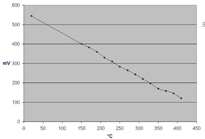

Ach ja, was ich noch fragen wollte: Man misst bei der Diode doch die
Duchlassspannung, oder? Laut dem Bild von Thomas Pfeifer (Anhang), ist
die doch aber nur zwischen 100 und 600 mV groß! Wie misst man das?
Gruß, Steffen
von Paul (powl)
10kOhm Widerstand + Diode in Reihe gegen Masse und dann mit dem ADC vor
der Diode die Spannung messen.
lg PoWl
von Steffen O. (derelektroniker) Benutzerseite
Meinst du so:   5V ------- 10KOhm ------ 1N4148 ------ Masse
                                hier messen
Stimmt das so?
Ich hab da bei ca.200 Grad eine Durchflußspannung von 450 mV gemessen.
In dem Schaubild von Thomas Pfeifer sind aber für 200Grad ca. 250 mV
angegeben.
Ist eine solche Toleranz normal, oder hab ich irgendeinen Mess, bzw.
Denkfehler gemacht?
Gruß, Steffen
von Paul (powl)
Also das müsste so schon stimmen. In meinem C-Programm ist die
Berechnung der Temperatur aus dem ADC-Wert schon mit drin wobei Aref 2V
beträgt. Wer möchte kann ja nochmal zurückrechnen :-)
lg PoWl
