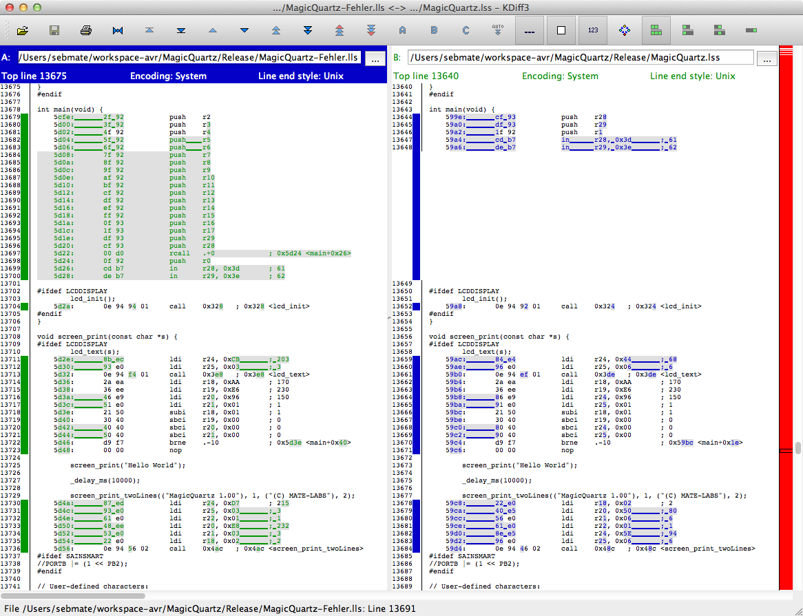

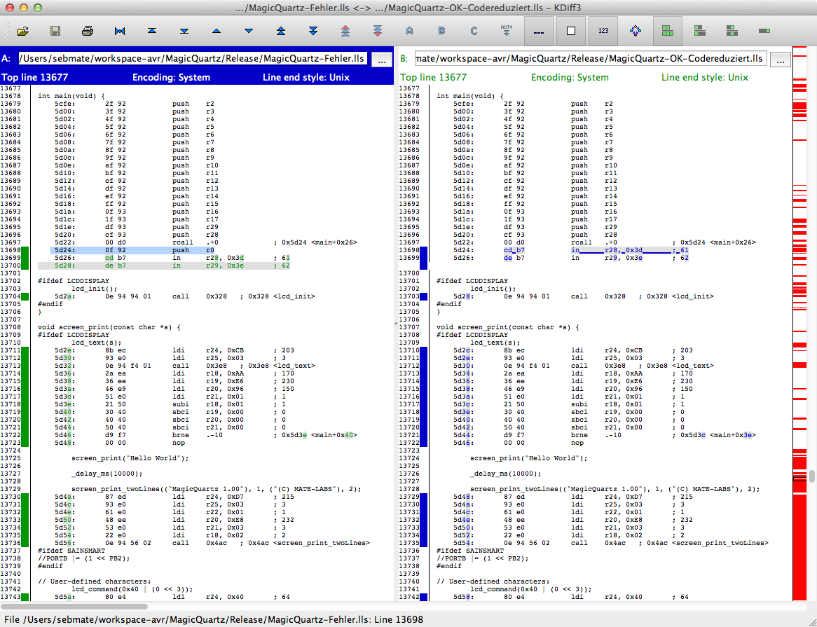

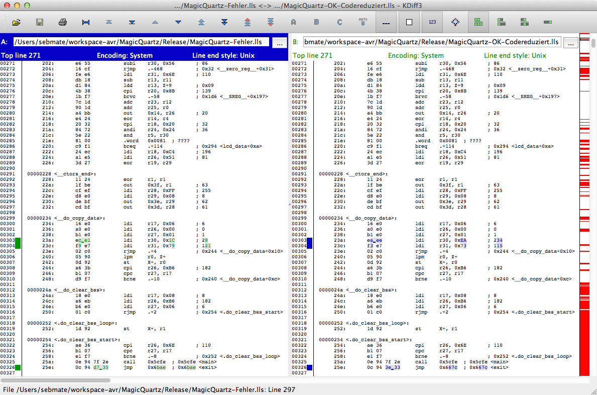

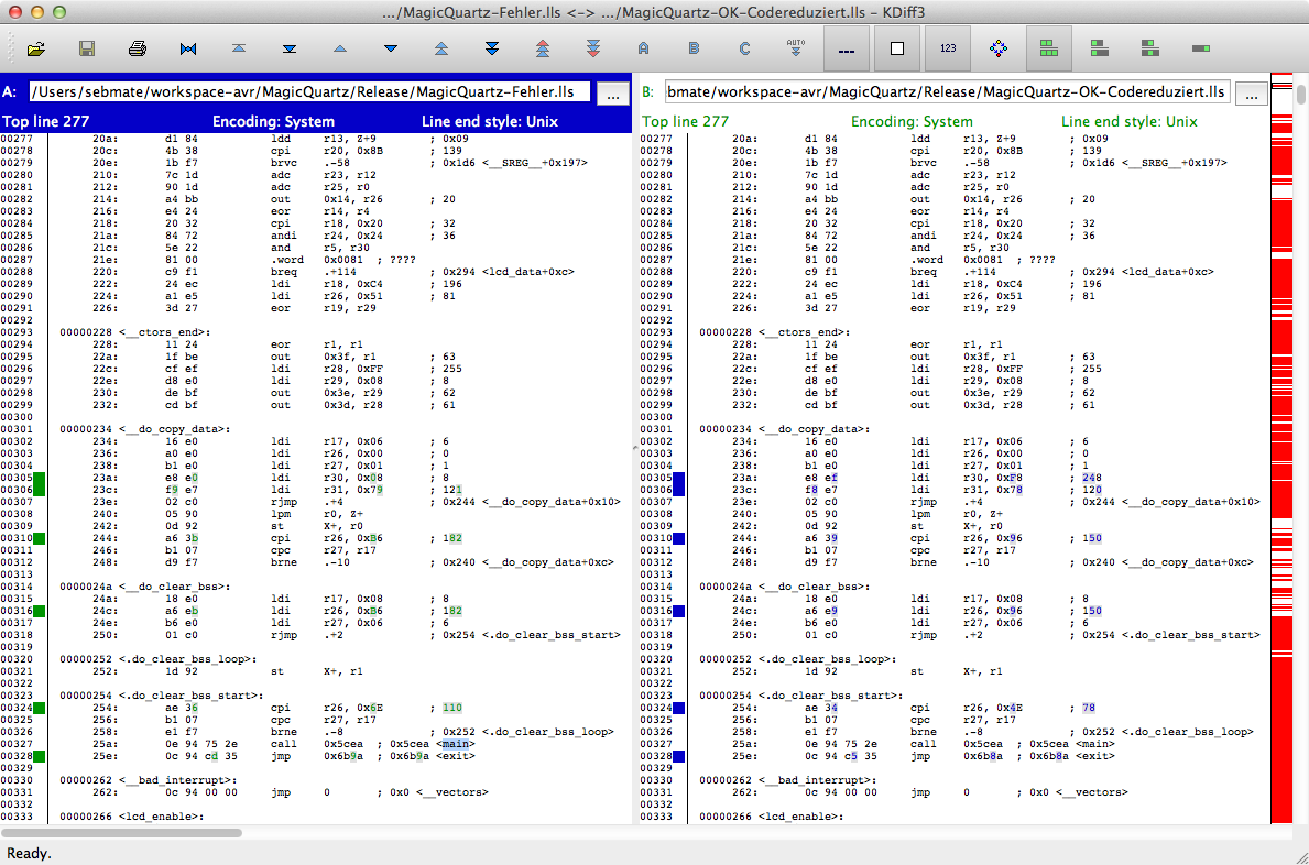

von Sebastian M. (cyberseb)
danke für Eure Tipps! Jetzt geht es weiter ...
Also, ich habe das Problem auf einem zweiten Gerät reproduziert. An ein
(einfaches) Initialisierungsproblem glaube ich nicht - es hängt
definitiv mit dem Speicher zusammen.
Ob es geht, oder nicht, ist von diesen zwei Codezeilen abhängig. Und die
sind mitten im Code, weit, weit weg von der Initialisierung:
   screen_locate(1, 2);
   screen_print("(Speed restored)");
Kommentiere ich die aus, läuft alles. Sind sie drin, funktioniert das
Programm direkt nach dem Flashen, aber nicht mehr nach einer
Stromunterbrechung.
Die LCD-Initialisierung funktioniert sonst ohne jegliche Probleme. Ich
könnte mir nur vorstellen, dass es evtl. aufgrund einer anderen
Speicherinitialisierung (ausgelöst vom AVR-ISP) "irgendwie" doch
funktionieren kann. Und mit dem o.g. Code startet das Programm auch
manchmal (selten), aber verzögert (mit schwarzen Balken).
Tja, ich werde wohl experimentieren und weiter optimieren müssen.
Diverse von Euch genannte Tipps hatte ich schon umgesetzt (z.B. CHAR
statt INT), ebenso sich widerholende Aufrufe in Schleifen/Funktionen
gepackt (hat alles ein paar Byte gebracht).
Jetzt werde ich das LCD mal "abschalten" und schauen, ob das Programm
soweit läuft. Ebenso werde ich mal testhalber Codeblöcke deaktivieren.
Den Code möchte ich nicht zeigen, da es eine Firmware für ein DIY-Kit
werden soll. Nicht um richtig Geld zu machen, sondern um Geld in die
Hobby-Kasse zurückfließeb zu lassen. Darum gibt es auch eine freie
Arduino-Version für die DIY-Community.
Wen es interessiert, es geht um einen frequengeregelten Sinus-Inverter
zur Geschwindigkeitsregelung von Plattenspielern:
http://mate-labs.de/magicquartz/
Viele Grüße
Sebastian
Jupp - nehme ich einen Programmteil raus (direkt mit einem "return;" am
Anfang einer größeren Funktion), funktioniert es einwandfrei.
Es liegt also am Speicherverbrauch!
Das Verhalten mit dem Reset durch den AVR-ISP macht mich aber ganz kirre
Gruß, Sebastian

Ich konnte einen älteren Code wiederherstellen, der das Problem hat. An
dem Display-Aufruf (Codeschnipsel oben) liegt es hier nicht, es muss
also etwas Anderes sein.
Viele der Dinge, die Ihr genannt habt, waren schon immer OK:
- Kein Watchdog
- Verwende Brown-Out-Detection
- Wartezeit auf Maximum
Und hier hast Du Dich geirrt, Falk: Kommentiere ich einen Codeblock in
der main() aus (der niemals zur Auführung kommt und was das Programm
kleiner macht), funktioniert es! Weiß der Kuckuck, warum.
Ich habe nun meine Tools (Eclipse AVR Plugin) und den Compiler
geupdated. WOW, das hat noch einiges an der Programmgröße eingespart,
mit dem Ergebnis, dass es mit allen Update-Kombinationen funktioniert.
Eclipse Alt + Compiler Alt: Fehler vorhanden
Eclipse Neu + Compiler Alt: OK
Eclipse Alt + Compiler Neu: OK
Eclipse Neu + Compiler Neu: OK
("Eclipse" meint hier das AVR-Plugin)
Die Ergebnisse hängen an. Was ich so gesehen habe, verwendet das Eclipse
AVR Plugin z.B. die Optionen -ffunction-sections -fdata-sections. Aber
das ist nicht alles; auch wenn ich diese deaktiviere, ist das Programm
kleiner.
Dafür hat der neue Compiler doch noch uninitialisierte Variablen
gefunden. Ich werde nun auf die Alt/Alt-Kombi zurückwechseln und
weitertesten.
Viele Grüße, Sebastian

also, ich habe weiter debuggt und das sind meine Ergebnisse:
- Der Controller startet im Fehlerfall gar nicht (und "rumpelt" auch
nicht über die LCD-Initialisierung drüber), denn die PWM wird nicht
aktiviert.
- Schleifen und Array-Zugriffe sind OK, ich habe die Grenzen zur
Laufzeit überwacht (Fehler wären auf dem LCD ausgegeben worden).
- Verschiedene Delays vor der Display-Initialisierung haben keinen
Einfluss.
Und ich habe interessante neue Erkenntnisse, die wohl belegen dürften,
dass dies kein Standardfehler ist!
Dazu habe ich mein Programm wie folgt abgeändert:
int main(void) {
   lcd_init(); // Befehl 1
   screen_print("Hello World"); // Befehl 2
   _delay_ms(10000);            // Befehl 3
   screen_print_twoLines(("Begrüßungs"), 1, ("Text"), 2); // Befehl 4
   // Timer und alles andere initialisieren
   // Programm-Hauptschleife
Das Delay dient dazu, dass ich einen Reset bzw. Neustart des Programms
machen kann, ohne dass der Code darunter zur Ausführung kommt. Außerdem
wird der Code darunter nicht wegoptimiert und damit kleiner.
Auch hier lässt sich der Fehler wie oben beschrieben reproduzieren! Das
Programm startet korrekt nach dem Flashen, nicht aber nach einem
Neustart (Strom aus, Strom an). Bei dem Test wurde niemals Befehl 4
ausgeführt, weil ich den Neustart immer während Befehl 3 ausgeführt
habe.
Also dass mein Code nach Befehl 3 irgendetwas im RAM ändert, kann ich
damit ausschließen, da er nie zur Ausführung kommt.
Interessant: Kommentiere ich jedoch Befehl 4 aus, tritt der Fehler nicht
auf.
Ich kann mir absolut keinen Reim daraus machen, wie nicht ausgeführter
Code einen Einfluss auf das Verhalten haben kann! Doch ein Compiler-Bug?
Gruß, Sebastian
Tom, Du bist genial! Danke! :-)
So hab ichs gemacht. Und tatsächlich gibt es am Programmanfang einen
Unterschied, je nachdem ob weiter unten im Code etwas auskommentiert ist
(was wie gesagt nie ausgeführt wird).
Und zwar macht er im fehlerbehafteten Code ein "push r0" bevor es
losgeht.
Im Diff-Screenshot links hellblau markiert.
Ich verstehe das noch nicht - ich habe ehrlich gesagt noch nie Assembler
programmiert. Ich bleibe aber dran und werde mal schauen, was die
neueren Compiler mit dem Code anstellen.
Gruß, Sebastian
Vermutlich ist auch der Code interessant, der VOR main() abläuft.
Tatsächlich gibt es auch hier Unterschiede: in <__do_copy_data> macht er
etwas anderes.
Nur wildes Raten, da ich wie gesagt noch nie ASM programmiert habe: In
dem auskommentierten Text (der eh nie ausgeführt wird), sind keine
Strings (korrekt gesagt char-Arrays) oder ähnliches, nur if-Vergleiche,
Zahlenoperationen und ein paar Funktionsaufrufe. Sollten mit "data" in
"<__do_copy_data>" z.B. Strings  gemeint sein, so würde es für mich Sinn
ergeben, wenn die irgendwie an der Stelle in den RAM geladen werden. Der
alte Compiler könnte einen Bug haben, der hier irgendetwas falsch macht.
Tatsächlich habe ich das gefunden, keine Ahnung, ob das damit
zusammenhängt:
https://gcc.gnu.org/bugzilla/show_bug.cgi?id=18145
Sebastian

Die High Fuse ist auf "DE", BOOTSZ1=1 und BOOTSZ0=1. Eclipse sagt: "Boot
Flash size=256 words start address $3F00".
Sollte passen, oder?
Gruß, Sebastian
von Marc V. (Firma: Vescomp) (logarithmus)
Sebastian M. schrieb:
> Marc V. schrieb:
>> LOL.
>>  Wie ist der Wert für deine High Fuse ?
>>  BOOTSZ1 und BOOTSZ0 auf 1 setzen.
> Warum LOL? (Klär mich auf!)
 Sorry, war nicht böse gemeint und war für mich selbst gedacht.
 Ja.
 Zu deinen Routinen:
 Da werden Daten aus Flash ins RAM kopiert und zwar kopiert die Routine
 links (alte ?) 1462Bytes von der Flashadresse 31004 nach RAMadresse
 0x100 (da fangen Variablen an).
 31004 + 1462 = 32466
 Die Routine rechts kopiert genauso viele Bytes aber von der
 Flashadresse 29674 nach RAMadresse 0x100.
 29674 + 1462 = 31136
 Deswegen dachte ich, dass die Boot Flash Size größer ist.
 Aber auf jeden Fall bleiben dir somit nur 586 Bytes für Stack und
 andere Variablen.
 Ob das genug ist ?
 Oder andere Variablen die du später deklarierst, überschreiben das.
