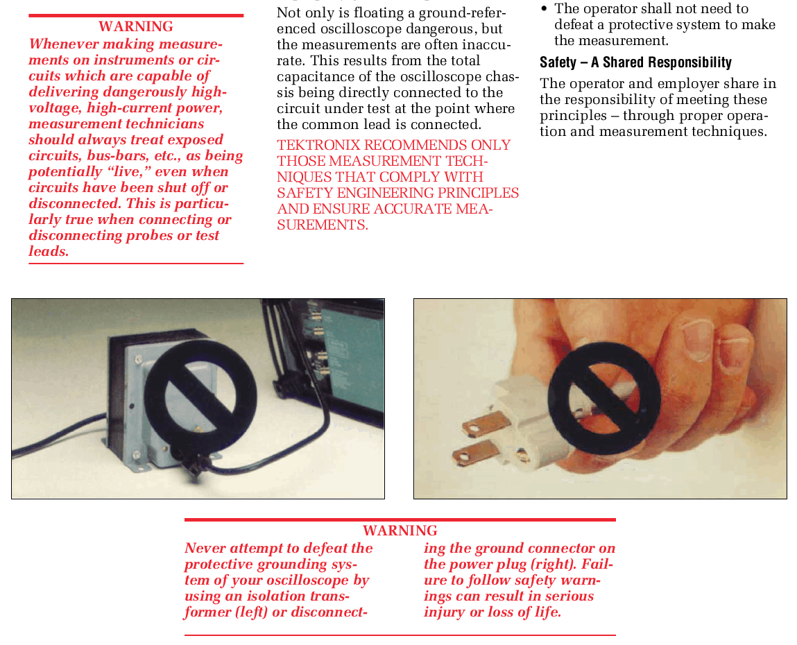

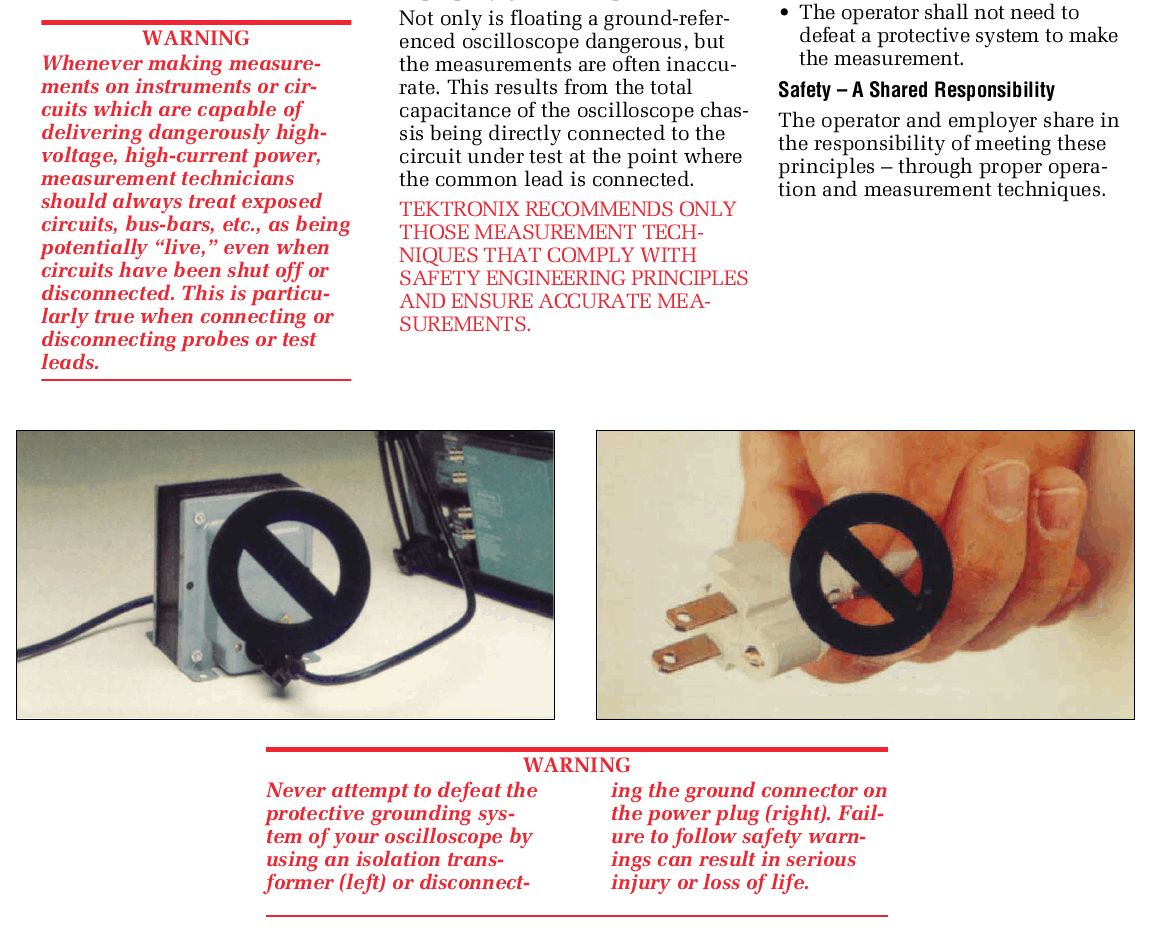

Naja, Suchmaschine anwerfen:
"Tektronix abcs_of_probes"
"LeCroy Fundamentals-of-Probing"
Beitrag "Re: Oszilloskop an 230V Netzspannung"

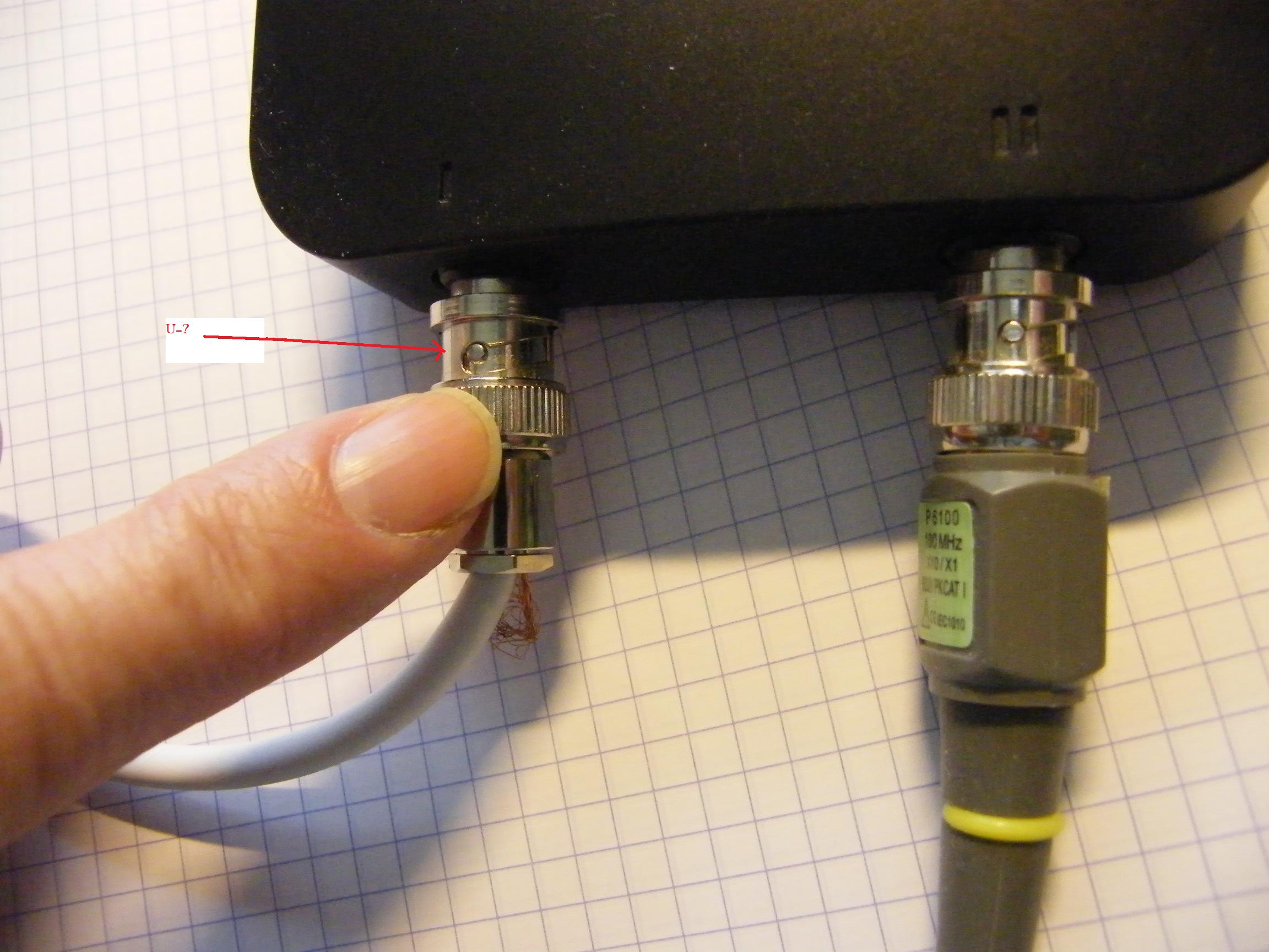

Ich illustriere das mal, damit ihr beide wisst was der andere meint.
Gute Nacht zusammen. :D
Joachim B. schrieb:
> oszi40 schrieb:
>> Joachim B. schrieb:
>>> mein alter Philips Service Oszi hat einen eingebauten Trenntrafo
>> Toll. Aber sobald ein Dau seine Finger an den BNC-Stecker legt?
> Leseschwäche?
> Joachim B. schrieb:
>> BNC Stecker der Tastköpfe sind sogar isoliert

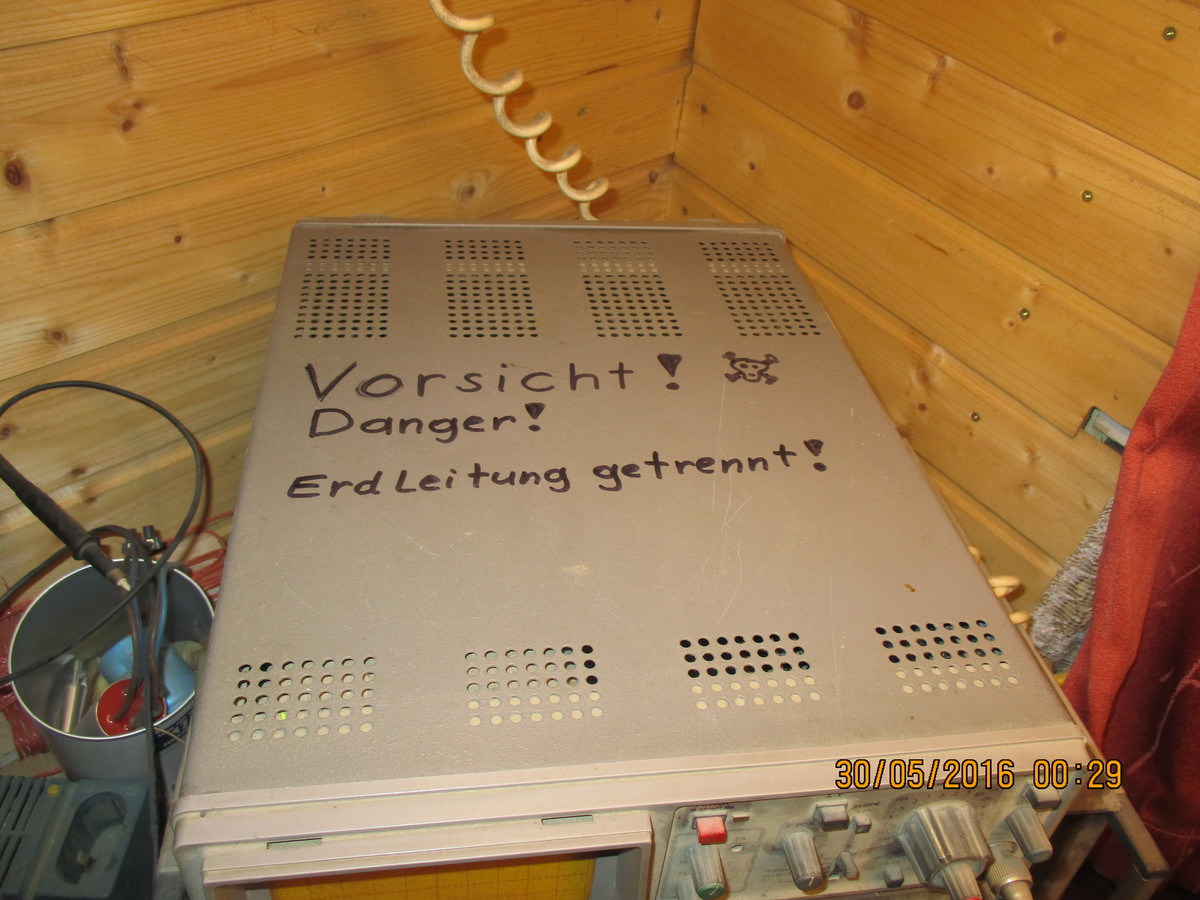

Also, jetzt wird es sicher laut werden wegen Sicherheitshinweisen
und so weiter, aber
ich habe die Erdung meines HAMEG abgetrennt und weiß dann, dass
Netzpotential am Gehäuse anliegt bei Netzmessungen...
Da greife ich auch nicht hin und berühre auch nicht die
ursprüngliche "Masseleitung", die ja jetzt Netzspannung führen kann...
So geschehen seit 1980...
Hurra, ich lebe noch!!!

Genau diese hirnlosen Antworten leichtsinniger Schwachköpfe sind es, die
letztlich dafür sorgen, dass jemand anderes ernsthaft Schaden nimmt.
Kein Hochseilartist, der ohne Sicherung über ein Drahtseil von einem
Wolkenkratzer zum anderen läuft, würde das gedankenlos zum Nachmachen
empfehlen, weil es bei ihm schon Jahre gut gegangen ist.
Sicher kann es vorkommen, dass jemand mal eine Messung mit dem Oszi
gemacht hat, bei dem er den Schutzleiter unterbrochen hat, weil er keine
andere Lösung sah, oder ihm der Auffwand unverhältnissmäßig erschien.
Wer aber wirklich Ahnung davon hat, was er tut, und auch nur
einigernmaßen bei Verstand ist, der geht nicht noch mit den Details
hausieren, und ermutigt andere mit dummen Sprüchen zur Nachahmung.
Ich selbst habe auch schon Arbeiten ausgeführt, wo das Risiko sehr genau
abgewägt habe, die ich so niemals einem Anderen empfehlen würde.

Und wenn ich mein ungeerdetes Hameg-Osszi in Betrieb nehme, dann
mache ich zuerst eine Prüfung von der Masse/Erdbuchse gegen Erde...
Im Normalfall zeigt das Voltmeter dann ca. 35 Volt an bei
eingeschaltetem Gerät - greife ich jetzt das !lackierte! Abdeckblech
an, sinkt die Spannung auf 7 Volt ab - trotz Schuhen und Bodenbelag...
Also nur induktive oder kapazitive Kopplung auf das Blech
Somit weiß ICH, dass mein Gerät noch ordnungsgemäß vom Netz getrennt
ist und damit kann ich dann gefahrlos Messungen direkt an Netzspannung
durchführen...
Natürlich steht der Osszi auf seinen Gummifüssen und ich selbst nicht
in der Erde im Freien, schon gar nicht fasse ich das Gerät dann an,
wenn die Strippen am Netz hängen - das war es dann zum Thema -
Ich lebe noch immer
Super wirkt sich bestimmt Positiv auf Messergebnisse aus, die
unbestimmte Gesamtkapazitaet schaltet man dann direkt mal parallel zum
Messobjekt.
Potentiellen Gefahren die eine Messung selber birgt kann man durch
hoehere Aufmerksamkeit begegnen.
Man wird wissen idR. was einen erwartet.
Den Schutz gg. Fehlerfälle in welchen beruehrbare Metallteile Spannung
-ungewollt- aufnehmen gibt man damit auf.
Und da ist es halt nunmal so das solche Ereignisse nur sehr selten und
meist nicht vorhersehbar auftreten.
Ganz nuechtern das auf ein 'ich weiss was ich tue' zu reduzieren trifft
es halt nicht,
ganz einfach daher das sich die Wahrscheinlichkeit mit der  solch ein
Ereignis eintrifft nicht benennen laesst.
Du kannst auch dreissig Jahre lang ohne Gurt im Auto auskommen.
 und morgen frueh wirst du aus heiterem Himmel von jemandem gebuegelt :(
Je nach dem wie heftig es batscht ist dann bloed wenn man dann keinen
Gurt hat. Abgeschnitten, weil der beim rangieren immer stoert ;)

Mani W. schrieb:
> Meine Warnung an die Erben!
Hast's bald? Du kannst das doch handhaben wie du willst, kein Problem.
Andy schrieb:
> Meine Frage nun:
> In diversen Beiträgen heißt es, dass man das Oszi nicht an einen
> Trenntrafo anschließen soll sondern nur das zu messende Gerät. Letzteres
> ist aber bei (m)einem PC etwas umständlich.
> Kennt hier jemand Grund (und erläutert ihn auch) warum man das Oszi
> nicht über einen Trenntrafo betreiben sollte?
Ganz einfach weil man dann anderer Stelle keine Klimmzuege machen muss
aufgegebene Sicherheit zu kompensieren.
Gast #4595399
Du bist der Größte. Schreib noch deinen Namen in Gold drauf, das Ding
hochkant gestellt spart dann wenigstens Geld für den sonst üblichen
quaderförmigen Klotz.l
P.S. könnte man sich hier mal drauf einigen keinen Lebensgefährlichen
Schrott zu empfehlen?
Wer glaubt zu wissen was er tut kann das gerne im Kämmerlein tun. Da
sieht es wenigstens niemand der dann glaubt es verstanden zu haben und
beim Nachmachen vom Stuhl fliegt.
