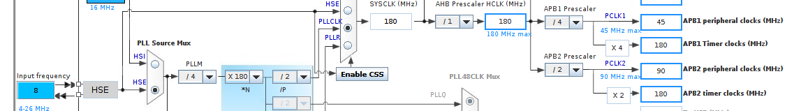

Hallo, kann mir jemand einen Mikrocontroller empfehlen, der einen 32bit-Timer mit min. 200Mhz bietet und der ähnliche Funktionalität wie die stm32 bietet? Wenn es den auch noch in Discovery-board ähnlichen Boards gäbe, wäre das spitzenmäßig. Gruß Reinhard

STler schrieb: > Die Cortex M7 von ST. > Die F7 bis 216MHz, Also der F7 schafft auf den Timern auch nur 108MHz. Die 32bit Timer laufen über APB1. Der darf maximal 54MHz betragen. APB1 Timer bekommen dort nen x2 und laufen dann auf 108MHz maximal. Wie das beim H7 später aussieht weiß ich nicht.

Reinhard M. schrieb: > Aber wie die stm32-Kenner schon anmerkten, laufen die 32bit Timer max. > mit halbem Systemtakt Ich nutze immer den vollen Systemtakt, außer, ich möchte externe Impulse zählen.

Z.b. Datenblatt STM32F769 Seite 169 "TIM timer characteristics"
AHB/APBx prescaler=1
or 2 or 4, fTIMxCLK = 1 - tTIMxCLK
216 MHz
tres(TIM) Timer resolution time
AHB/APBx
prescaler>4, fTIMxCLK = 1 - tTIMxCLK
100 MHz

Du brauchst eine STM32 mit dem TIMPRE Bit und genuegend Systemtakt, wie F429.

m.n. schrieb: > Reinhard M. schrieb: >> Hm, ich habe gerade mal stmCube angeworfen und die Taktkonfiguration >> angeschaut - ich habe da keine Option für TIMPRE gefunden. > > Es ist Bit24 im Register RCC_DCKCFGR, wenn ein Blick ins Reference > Manual gestattet ist :-( Excellenter Hinweis! Danke, den kannte ich nicht. Datenblatt hin oder her, alles kann man da einfach nicht immer direkt rauslesen.
> Also soft "PWM", wobei es eben nicht um eine PWM geht sondern um das > timen von events bei denen dann unter anderem auch Pins umgeschaltet > werden können? Klar. Dann brauchst du schon 1 ns Auflösung wenn ein > Prozessor mit einigen hundert ns Variation in der ISR Latenz das dann > bearbeitet Huch - Variation in der ISR Latenz? Wie das? Was ich aber völlig verpeilt habe: die Pins haben ja eine eigene Taktfrequenz. Da bringt mir eine höhere Auflösung garnix. Vielleicht muss ich die Aufgabe doch den Kollegen von der FPGA-Fraktion überlassen :( Trotzdem danke ich allen, die mich trotz meines Denkfehlers ernst genommen und versucht haben mir zu helfen.
Danke Nico für das Bild. Ich habe es dann mit dem Nucleo446 auch probiert, aber natürlich das x4 hinten nicht hinbekommen. Dann habe ich entdeckt, dass man bei Configuration bei RCC das entspechende Bit setzen kann. Nennt sich "TIM Prescaler Selection" Klasse, das hat mich jetzt ein großes Stück weiter gebracht :)

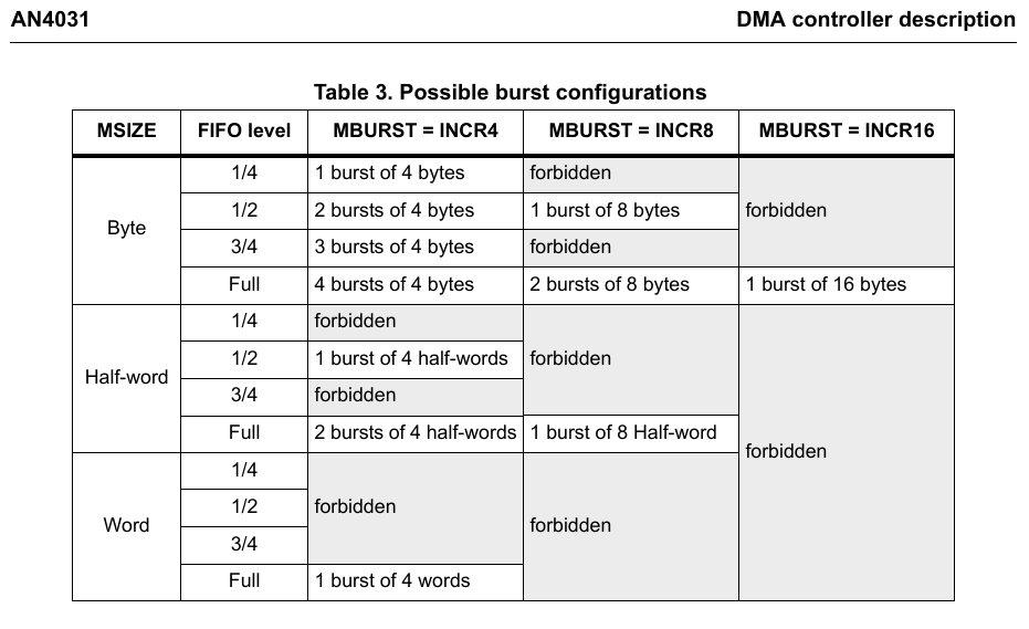

Reinhard M. schrieb: >>> Anscheinend kann DMA nur 32bit-Werte als kleinste Einheit übertragen. >> >> Kann ich nicht ganz glauben, das ist bestimmt einstellbar. > > Hm, hast Du beim stm32 schon mit DMA gearbeitet? > Scheint die Achillesferse der Chips zu sein. Hör doch mal auf, die Datenblätter nur zu 'überfliegen' und lies mal richtig und vollständig. Der DMAC kann eine Menge, wenn er etwas nicht kann, dann ist es ein variables Inkrement und Rückwärtszählen. Aber von diesen Problemen bist Du weit entfernt. Die Problematik mit MHz und ns scheint mir rein theoretisch, es sei denn, Du hast passende Treiberbausteine, die mit 5 ns Schaltzeit umgehen können.
> Hör doch mal auf, die Datenblätter nur zu 'überfliegen' und lies mal > richtig und vollständig. Soso - wenn Du meinst, dann schau Dir mal die Übersicht an und sag mir, wie man da eine Übertragung von 1x 16Bit hinbekommt ;) Für mich sind 4x 8bit oder 2x 16bit oder 1x 32bit immer das gleiche, nämlich 32bit Minimum zu übertragen. > Hä? > > Du bist nicht der Erste, der einen Laserscanner oder ähnliches bauen > will. Jetzt müsste ich "Hä?" ausrufen. Wie kommst Du denn auf das schmale Brett? Ich will keinen Laserscanner bauen - könnte ich auch garnicht. Wie auch immer - nachdem ich die Datenblätter etwas intensiver betrachtet habe, bin ich geneigt, dem NXP-Tip nachzugehen. Der hat die schnellste Pin-Frequenz und echte 32bit-Timer mit Systemtakt ... Das Picolo ist dagegen gänzlich ungeeignet. Ich mach ja keinen Spannungswandler ... Da ich keine feste Frequenz habe, kann ich auch das PWM-Modul nicht verwenden - und der Rest ist eher gemächlich ;) Bei dem kommenden H7 von st lassen sich nur 4 Pins mit Highspeed schalten. Da bringt der F7 sogar mehr Speed an der Front ;)
@Reinhard M. (reinhardm) >> Hör doch mal auf, die Datenblätter nur zu 'überfliegen' und lies mal >> richtig und vollständig. >Soso - wenn Du meinst, dann schau Dir mal die Übersicht an und sag mir, >wie man da eine Übertragung von 1x 16Bit hinbekommt ;) Das wird mit einem anderen Parameter eingestellt. Welcher? Keine Ahnung! Aber man sieht ja schon in der Tabelle, daß dort Byte, Half Word (16 Bit) und Word (32 Bit) Zugriffe möglich sind. >Für mich sind 4x 8bit oder 2x 16bit oder 1x 32bit immer das gleiche, >nämlich 32bit Minimum zu übertragen. Nein. >> Du bist nicht der Erste, der einen Laserscanner oder ähnliches bauen >> will. >Jetzt müsste ich "Hä?" ausrufen. Wie kommst Du denn auf das schmale >Brett? >Ich will keinen Laserscanner bauen - könnte ich auch garnicht. "oder ähnliches" "Die Anwendung ist ein "einfacher" Motor-Controller für ein Beleuchtungsprojekt (mit dem ich ansonsten nix zu tun habe). Der Controller soll 4-8 Leuchtköpfe steuern, wobei jeder Kopf 2 Achsen/Motoren hat." Also eine Art Moving Head für Disco etc. >Da ich keine feste Frequenz habe, kann ich auch das PWM-Modul nicht >verwenden Doch, kann man. >Bei dem kommenden H7 von st lassen sich nur 4 Pins mit Highspeed >schalten. Da bringt der F7 sogar mehr Speed an der Front ;) Jaja, immer schön Vollgas, auch wenn die Räder durchdrehen. Mach mal.
#4813975
Hallo Reinhard, Reinhard M. schrieb: > Soso - wenn Du meinst, dann schau Dir mal die Übersicht an und sag mir, > wie man da eine Übertragung von 1x 16Bit hinbekommt ;) Natürlich beherrscht der STM32 auch 8 Bit und 16 Bit DMA Transfers. Wenn du das nicht weißt oder das Datenblatt falsch interpretierst, dann deswegen bitte nicht sarkastisch werden. Dein Grundproblem ist, dass du einfach nicht ausführlich darlegen willst wie dein Gesamtprojekt bzw. zumindest das Ansteuerkonzept aussieht. Welcher Motortyp, was für Treiber, welche geforderte Winkelauflösung, welche Geschwindigkeit etc. Und wiederhole bitte nicht wieder, welche Nanosekundenauflösung die PWM haben muss in die du dich verrannt hast. Sondern sag lieber, was am Ende physikalisch an deinem Lampenkopf(?) gefordert ist. Ich finde die Leute hier haben echt viel Geduld bewiesen dich zu beraten, aber mit so wenig Input von deiner Seite, gepaart mit dem sturen Festhalten an der Hochpräzisen PWM eines STM32-ähnlichen Controllers, das wird echt schwierig. Gruß Ignaz
