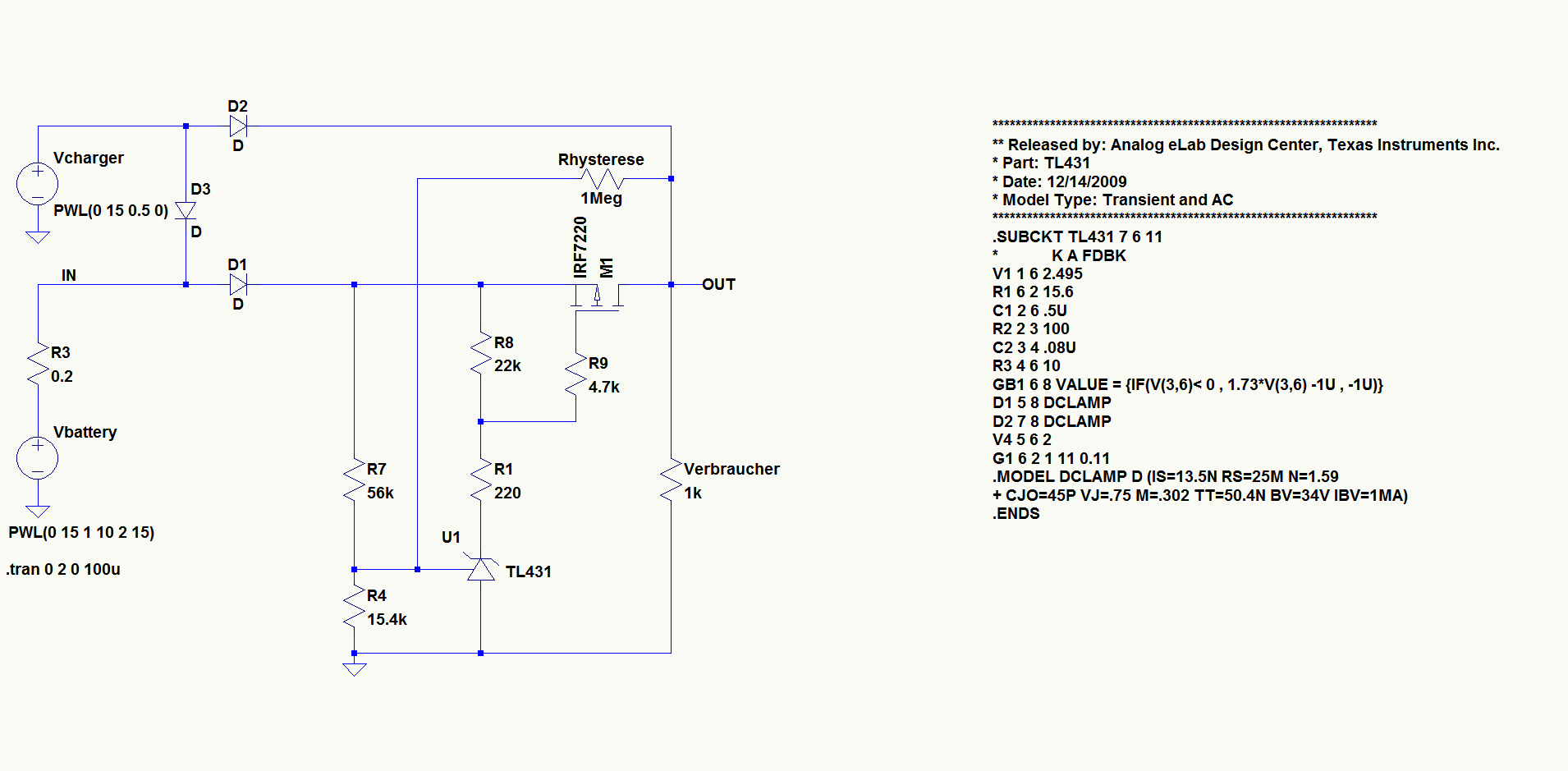

von Piter K. (kurczaq)
Hi
kennt jemand eine Tiefentladeschutz-Schaltung für 12V Bleiakkus, die
möglichst keinen Eigenverbrauch unterhalb der Schwelle (sagen wir 11,8V)
hat? Es ist ok, wenn ein Relais angezogen wird oberhalb der Schwelle
(müssen keine MOSFETs sein etc) und unterhalb der Schwelle soll das
Relais aus sein. Kleine Hysterese wäre auch sinnvoll, damit es nicht
schwingt.
Mir sind zwar einige Schaltungen bekannt, die man als
U-Schwellenschalter nehmen kann, meist ist dort aber Spannungsteiler (in
der Größenordnung von 10k) drin, der dauerhaft an der Batterie hängen
muss => zu viel Standby Strom.
Es soll möglichst aus Standardbauelementen gebaut werden (keine teuren
ICs), TL431 wäre noch ok.
Die Frage ist natürlich, ob ein Standbystrom weniger als Selbstentladung
des Akkus noch ok ist, den Wert kenne ich ja aber nicht. Eine Schaltung
die unterhalb der Schwelle sich in den pico/nano Ampere Bereich
"verabschiedet" wäre schon interessant.
Hat jemand einen Tipp?
viele Grüße & danke

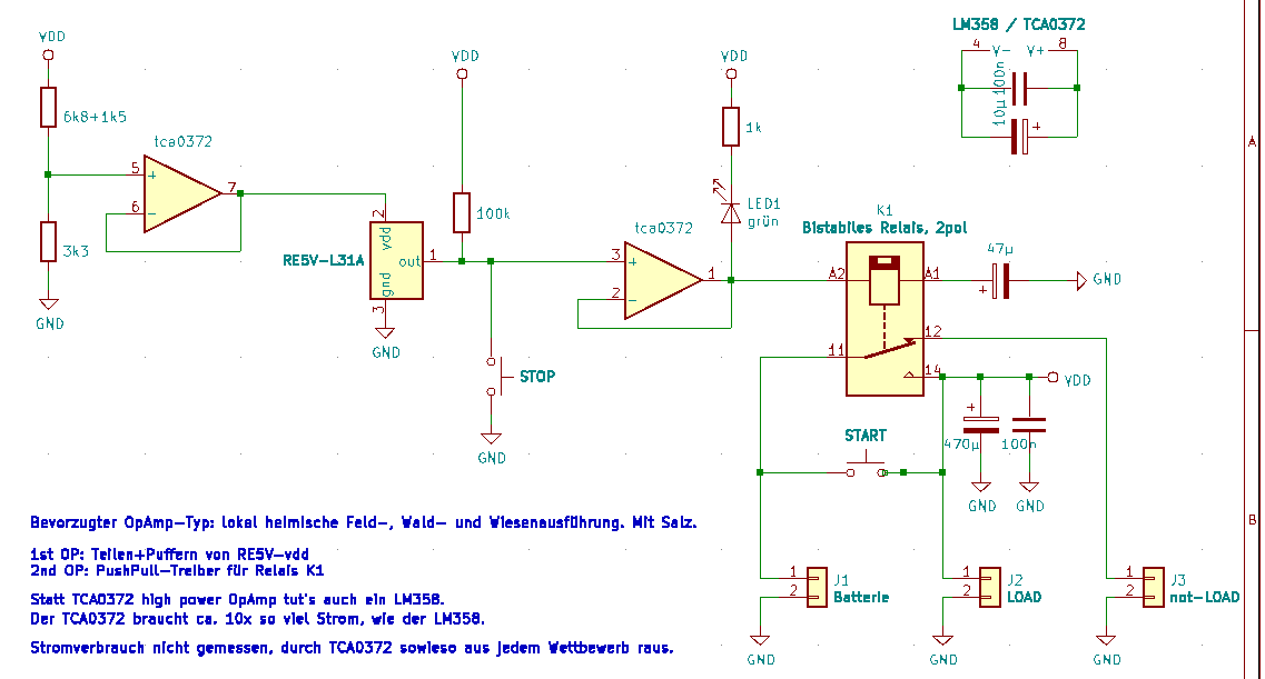

von Michael B. (laberkopp)

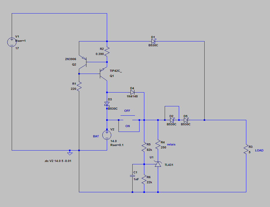

Man kann natürlich das Relais nutzen, um nicht nur den Verbraucher,
sondern auch die Überwachungsschaltung selbst von Akku abzutrennen, nur
braucht man dann einen Taster zur Wiedereinschaltung.
     Einschalttaster (Schliesser)
 +Akku --+--o/o--+--- +Ub
         +--o/o--+ Relaiskontakt
        93k     Rel
         |    +-----+ Unterspannungssensor
         +----|TL431| mit Hysterese, TL431
        25k      |
 -Akku --+-------+--- GND
Ein ICL7665 erlaubt aber mit 3uA quasi keinen Stromverbrauch
(Megaohmwiderstände) und kann dauernd dran bleiben, schaltet dann den
Verbraucher bei genügend Spannung wieder ein. Weil er 2 Vergleicher
enthält, kann er auch einen Überladeschutz oder eine Vorwarnung erzeugen
         |       R23 10k  |     |
    +---------+   |   |   |     |S
    |Out2 Out1|---)---+---(----|I P-MOSFET
    |Hys2 Hys1|---+       |     |
    | ICL7665 |  R22     Akku   |
    |Set2 Set1|---+       |     |
         |       R21      |  Verbraucher

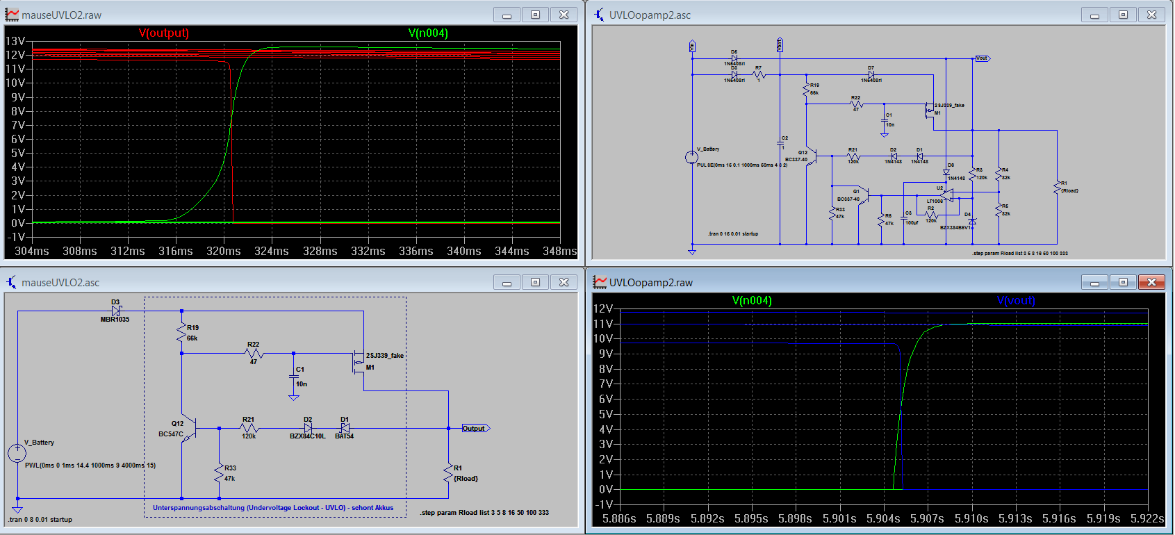

von Andreas S. (igel1)
Hi Piter,
wenn ein Relais okay ist, so kannst Du einfach ein Relais mit 2
Umschaltkontakten nehmen - mit dem einen schaltest Du Deinen
Verbraucher und mit dem anderen schaltest Du Deine
Spannungsüberwachung aus.
Das wäre dann die Einmal-Aus-Immer-Aus-Lösung.
Ansonsten suchst Du einfach nach "Unterspannungsabschaltung" oder
"UVLO" (UnderVoltage LockOut), dann wirst Du im Internet mit Schaltungen
totgeschmissen.
Wenn Temperaturstabilität egal ist, so ist eine der genialsten
Minimallösungen, die ich kenne:
Beitrag "Re: Projekt Maus"
Im Verlauf des Threads wird die besagte Schaltung auch mit invertierten
Transistoren aufgebaut und kann dann auch eine Last gegen Masse
schalten.
Muß dann natürlich auf Deine Schaltschwelle angepaßt / justiert werden.
Viele Grüße
Igel1
Michael B. schrieb:
Eine angelegte Ladespannung könnte doch auch genutzt werden um das
Relais wieder anzuziehen?

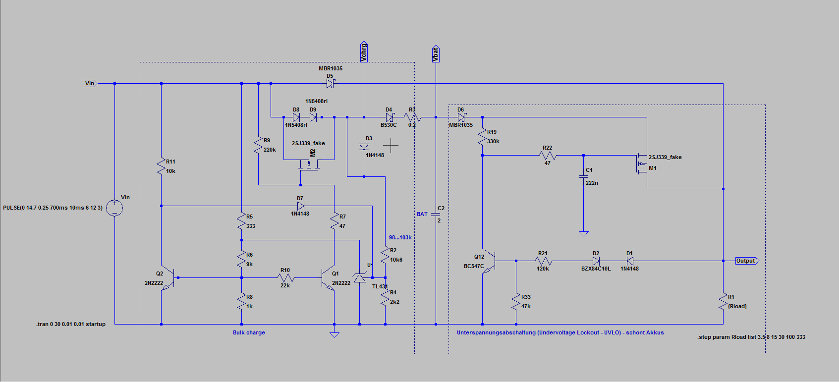

F. F. schrieb:
> Scheibe doch erstmal auf was genau du hast und was genau du willst.
> Sonst kauf dir was fertiges aus dem PKW Bereich.
Als Blockdiagramm:
            Rücksetzung
Vin °-------|>--------| UVLO |----- [ALARMANLAGE] --
             D   |     ------                      |
               ----- 12V BAT                       |
Ist vielleicht verständlicher so.
Vin ist Ladespannung/Ladegerät für den 12V Akku (angepasst an das droput
an D). Der US-Schutz soll die Alarmanlage von der 12V trennen bei
unterschreiten der Schwelle Us (zu ermitteln, ca. 11,2-11,6V), damit die
Batterie nicht kaputt geht bei Ausfall von Vin.
Die UVLO sollte sich am liebsten wie gesagt auch komplett von BAT
trennen unterhalb der Schwelle.
Liegt Vin wieder an, sollte die Alarmanlage wieder an die
Spannungsversorgung gehängt werden. Also ab Us Alarmanlage+UVLO komplett
getrennt von der Batterie (und "tot", dauer-aus, egal ob die
Batteriespannung wieder etwas über Us kommt). kommt Vin wieder,
UVLO+Anlage wieder an.
Das Projekt findet unter "erschwerten" Bedingungen statt, es ist nicht
in Deutschland. Mir liegen nur Standard-Bauelemente vor. Transistoren,
MOSFETs, relais, Zenerdioden, TL431, ein paar OPamps (358 & co). Ich
kann leider keine "magischen" IC bestellen - dazu müßte ich das Zeug aus
den USA ordern mit Bestellkosten von ca. 100 USD aufwärts pro Vorgang :/
Ich könnte zwar leicht was IC mäßiges bei Newark/Farnell finden, aber es
ist für das Projekt nicht wirtschaftlich. Deshalb auch meine Frage hier.

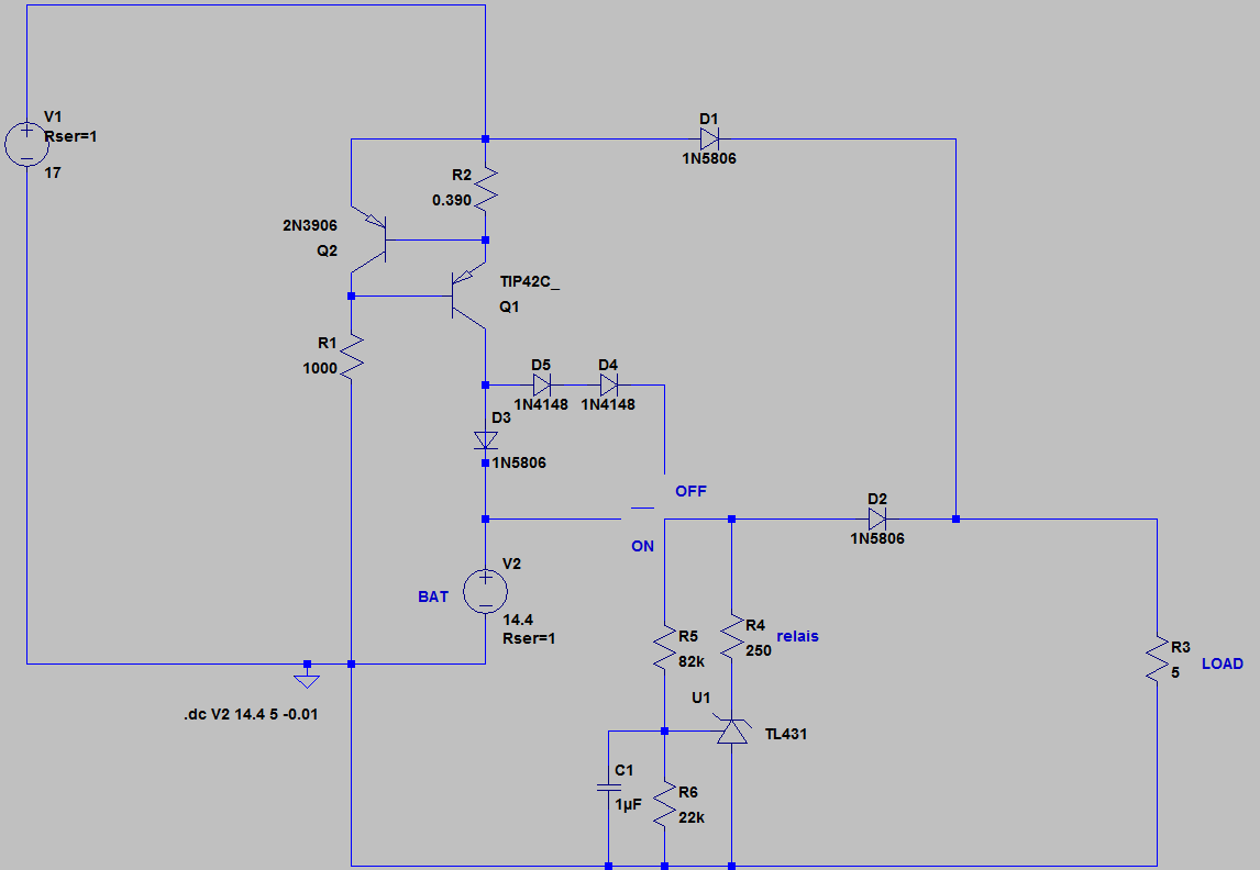

Michael B. schrieb:
Ich könnte es dann wohl so modifizieren:
          D
Vin   ----|>------+
+BAT  -------o/o--+-------> Verbraucher
         93k     Rel
         25k      |
Vin würde das Relais dann wieder anziehen. (Nachteil: Vin liegt am
Verbraucher an und nicht an BAT, falls Relais kaputt. Dürfte aber nicht
so schlimm sein, da Vin die möglichen Werte von Vbatt nicht
überschreitet).

jetzt verstehe ich was Du meinst... aber das kann man doch auch mit nur
1x um realisieren.
            D      1 (stromlos)
+Vin --+---->|----o o--+
       |           \   | 1x UM
       +----------o o--+-------> Verbraucher
       |           2   |
+BAT --+               |
              93k     Rel
               +----|TL431|
              25k      |
-BAT ----------+-------+--- GND
Relais ist in Pos. 1, wenn kein Strom durch die SPule fließt. Damit wird
der UVLO vom Vin versorgt. Ist kein Netz da, bleibt es in pos. 1 bis Vin
anliegt und Vbat die Schwelle - V_drop an D überschreitet. Dann schaltet
das Relais in pos. 2, damit wird der Verbraucher über die Batterie
versorgt (parallel mit Vin) - bis die Batteriespannung unter die
Schwelle fällt. Da der UVLO jetzt durch höhere Spannung (ohne V_drop)
versorgt wird, haben wir eine Hysterese...Fällt Vin aus, hält sich die
Schaltung über die Spannung aus BAT bis Schwelle erreicht ist, dann
fällt das Relais wieder in pos. 1 zurück.
Habe ich einen Fehler?
Einziges Problem was ich sehen kann: War die Batterie entladen, kommt
das Vin, wird der Verbraucher versorgt. Fällt Vin wieder aus und die
Batterie hat die Schwelle nicht überschritten (noch nicht geladen),
bleibt der Verbraucher aus und wird nicht aus der teilgeladenen Batterie
versorgt.
Andreas S. schrieb:
> Hi Piter,
> so sehr ich mich auch bemühe - ich verstehe weder Deine ASCII-Art-
> Schaltung 100%ig noch Deinen Erklärungstext 100%ig (sorry).
> Warum haben die Relaiskontakte 4 Anschlüsse?
> Ein 1xUM hat meiner Meinung nach nur 3 Anschlüsse, siehe hier:
> http://www.ellmitron.de/download-Dateien/Relais-Grundlagen_S+L.pdf
hast recht ist verwirrend, aber meiner UM hat wirklich 4 Kontakte (6 mit
Spule). Davon sind zwei kurz geschlossen.
> Und sollte Deine Schaltung so funktionieren, wie ich meine,
> so hängt die UVLO stets an der Batterie - entweder direkt oder
> über die Diode. Das wäre nicht ganz im Sinne des Erfinders.
hast auch wieder recht... zwischen Vin und BAT gehört noch eine Diode...
habe sie hingedacht aber nicht hingemalt...
+Vin --+--->|-----+
       |    D1    |
      \/D2        |(OFF)
      --          o
       |           \ 1x UM
+BAT --+----------o o---+-------> Verbraucher
                 (ON)   |
              93k      Rel
               +-----|TL431|
              25k       |
-BAT ----------+--------+--- GND
Ist das jetzt klarer?
Hi Piter,
ahhh sooo ...
Jetzt verstehe ich die Schaltung und ahne, wie Du gedacht hast.
Danke für das erneute Aufzeichnen.
Also:
Ich vermute, dass die Schaltung so noch nicht funktionieren wird,
weil sich das Relais in dem Moment, in dem es anziehen will, selbst
seine Spannung wegnimmt. Ob die Massenträgheit reicht, es bis zum
anderen Kontakt (wo's wieder frische Spannung gibt) rüberzuretten,
wäre zu testen. So richtig sauber ist das jedenfalls nicht.
Daher mein Vorschlag:
Führe die Kathode von D1 nicht an die Schaltkontakte des Relais,
sondern an den Verbindungspunkt zwischen Relaisspule und Verbraucher
(also an den Knotenpunkt unter dem "U" von "UM" in Deiner Zeichnung).
Dann nochmals die Schaltung nachvollziehen/durchdenken (bitte erst
danach hier weiterlesen).
Außerdem solltest Du unbedingt eine Freilaufdiode parallel zur
Relaisspule spendieren, sonst killt Dir der "V = L * dI/dt" - Effekt
bei Induktionen Dein TL431. Wenn Dir Freilaufdioden nichts sagen -
einfach im Internet einmal nach Sinn und Zweck recherchieren.
Gefühlsmäßig würde ich evtl. zusätzlich einen Kondensator parallel zum
25k Widerstand spendieren. Ist aber nur halb durchdacht.
Auch bin ich nicht 100%ig glücklich, dass Deine UVLO-Schaltung
eigentlich keine Hysterese hat - da solltest Du Dir evtl. noch
etwas im unteren Block der Schaltung einfallen lassen, um eine
Hysterese einzubauen.
Sonst kann folgendes passieren: Schaltschwelle wird bei sinkendem
Vbat unterschritten -> TL431 sperrt den Relaisstrom -> Relais belastet
die Batterie nicht mehr -> Spannung steigt leicht an ->
Schaltschwelle des TL431 wird wieder überschritten -> TL431 be-
stromt Relais ... u.s.w.
Kurzum: das Dingen fängt um die Schaltspannung herum an zu schwingen.
Und das möchtest Du nicht. Also muß eine kleine Hysterese her.
Sollte einfach machbar sein, aber ich will Dir ja nicht alles
"wegdenken" :-)
Final hast Du die kleine Einschränkung, dass Dein Relais nur dann
anzieht, wenn Du Vin anlegst. Ist ja eigentlich auch so gedacht,
aber bei einem Batterietausch würde die neue, voll aufgeladene
Batterie die Schaltung nicht "in die Gänge" bringen können.
Das könntest Du evtl. vermeiden, wenn Du das obere Ende des
93k - Widerstandes nicht an das Relais sondern direkt an Vbat
legst. Musst halt überlegen, ob Dir das damit gewonnene Funktions-
Plus die ca. 0,1mA Dauerentladestrom wert sind.
Und jetzt bin ich einmal gespannt auf Deinen nächsten Schaltungs-
entwurf.
Viele Grüße
Igel1
Dort gehört natürlich noch ein C am Verbraucherausgang.
Hysterese wird erreicht durch unterschiedliches Vdrop an D1 und D2 (an
D1 muss es größer sein). 2 unterschiedliche Dioden nehmen oder
gegebenfalls 2 x D (oder 3x etc).
Daß der Verbraucher (Anlage) in dem beschriebenen Fall aus sein könnte
ist ein "Feature"... Genauso würde sich ein Solarregler mit Lastausgang
verhalten: Ladespannung weg -> wird aus Batterie versorgt bis Us, danach
Schutzabschaltung des Verbrauchers BIS Batteriespannung wieder bei
Us+Delta. Gängige Solarregler z.b. für 24V schalten die Last bei 22V ab
und erst bei 25V wieder an (bei einem Steca hatte ich das so, ein
Victron MPP hatte dagegen voll programmierbare Schwellen).
Der Fall der hier zur Diskussion steht ist ja auch nicht so gängig:
Strom fällt aus, Anlage aus BAT versorgt bis Batterie leer, dann Strom
wieder an und Batteriespannung steigt nicht über Us+0.7V... d.h. man hat
einen sehr langen Stromausfall bis die Batterie leer, dann kurz wieder
Strom aber Batterie hat kaum geladen, dann wieder Stromausfall... was
soll ein Batteriebackup in so einem Fall machen? Die Batterie hat doch
kaum geladen, ist also nach wie vor praktisch leer. Die Batterie soll
einen längsten zu erwartenden Stromausfall überbrücken, danach ist auch
jedes Batteribackup tot.

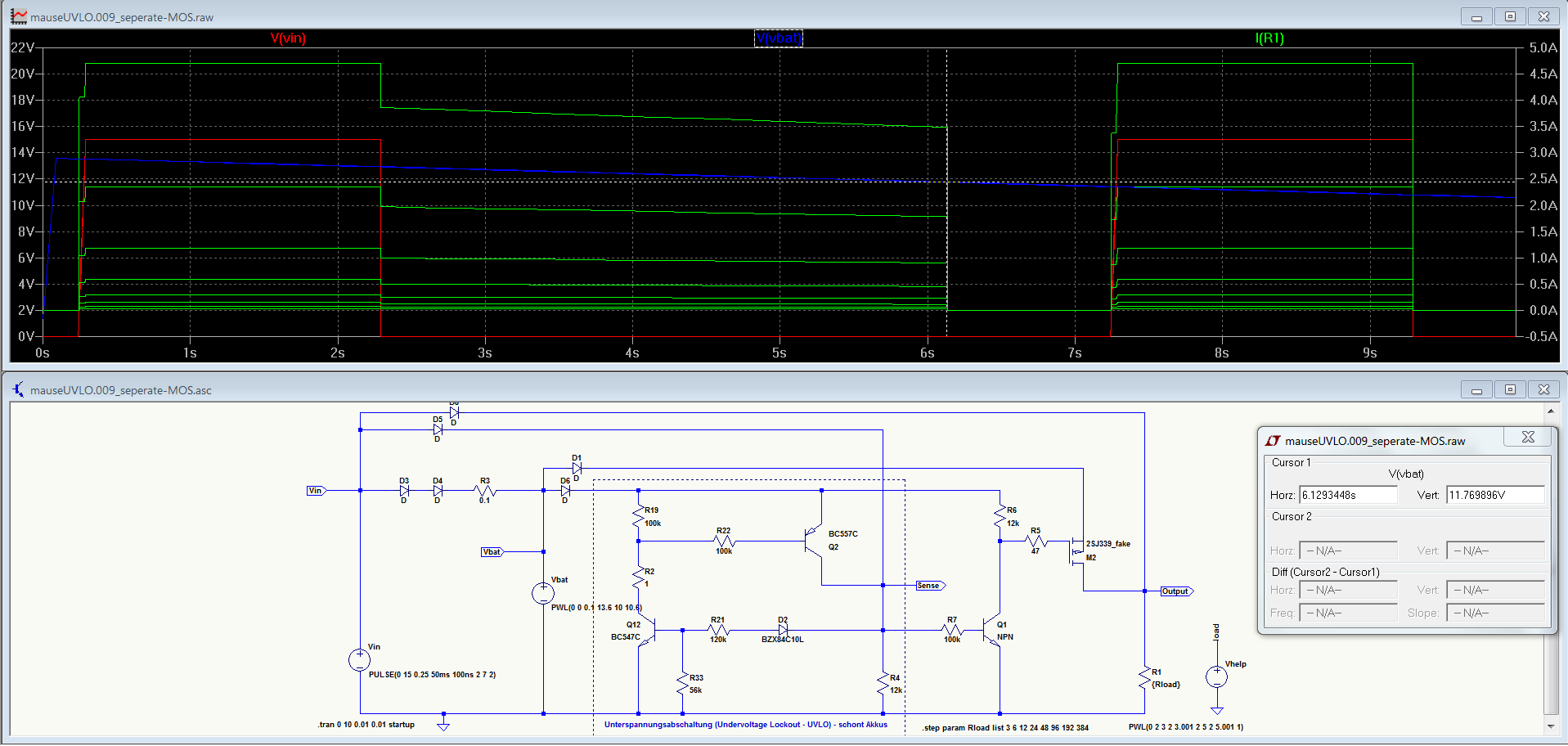

Piter K. schrieb:
Hmmm - ich habe leider noch immer einige Bedenken mit Deiner Schaltung.
Diese Bedenken werden am besten deutlich, wenn wir die auftretenden
Fälle/Kombinationen einzeln durchgehen:
1.) Vbat > Vmin  und   Vin = offen (keine Ladespannung)
    Das Relais befindet sich im angezogenen/aktiven Zustand
    und verbindet Vbat mit dem Verbraucher (unterer Kontakt
    geschlossen).
    => Alles stabil, alles gut.
2.) Vbat -> Vmin  und  Vin = offen (keine Ladespannung)
    Die UVLO spricht an, wenn Vbat gegen Vmin geht (Vbat -> Vmin).
    In diesem Fall hört der Strom auf, durch das Relais zu
    fließen (wir betrachten dies im us-Bereich - der Anker ist
    also zu diesem Zeitpunkt noch nicht abgefallen).
    Da der Relaisstrom nun aber nicht mehr die Batterie belastet,
    steigt deren Spannung (es reicht ein Anstieg im uV - Bereich).
    Und weil Deine UVLO keine Hysterese hat, reicht dieser uV-
    Anstieg, damit die UVLO wieder das Relais bestromt.
    Und schwupps, schon haben wir wunderschöne Schwingungen im
    Bereich Vbat = Vmin.  Das alles wird vermutlich noch verstärkt,
    weil das Relais ja eine Spule hat, die Schwingungen unterstützt.
    => Alles schwingt, nix gut.
3.) Vbat < Vmin   und  Vin = offen (keine Ladespannung)
    In diesem Zustand ist das Relais dann irgendwann abgefallen
    und die gesamte Schaltung ist spannungslos.
    => Alles spannungslos, alles gut.
4.) Vbat < Vmin   und  Vin >> Vbat  (Ladespannung liegt an)
    Irgendwann steckst Du den Lader an und schwupps, schon bekommt
    die Schaltung Spannung. Nehmen wir an, D1 und D2 sind jeweils
    nur eine Diode, so wird Vin >> Vmin sein und die UVLO wird
    das Relais in Windeseile anziehen. Es kippt somit wieder auf
    Vbat zurück.
    Ob der Kippvorgang funktioniert ist ebenfalls etwas heikel,
    denn während des Umschaltens hat die UVLO ja kurzzeitig keine
    Spannung und sollte daher wieder das Relais stromlos setzen.
    Egal - nehmen wir an, der Kippvorgang hat geklappt und Vbat
    liegt wieder an der UVLO. So kann es nun doch passieren, dass
    Vbat erst einmal kleiner als Vmin ist (die Batterie muß ja erst
    einmal wieder geladen werden).
    Die Folge: UVLO setzt Relais stromlos, Relais kippt wieder
    auf Vin um ... u.s.w.   => wildes Klackern
    Das kannst Du nur verhindern, indem Du Vin an den Relaiskontakten
    kleiner als Vmin machst.  Das wiederum ist nicht mit ein paar
    Dioden getan, denn Vin wird - je nach Belastung durch den Lade-
    strom der Batterie - sicherlich um einige Volt schwanken.
    Will sagen: das paßt alles irgendwie nicht so optimal zusammen
    und ich rege an, dass Du noch ein paar Schaltungsmodifikationen
    machst (siehe mein voriger Beitrag).

Ich frage mich, ob eine UVLO der richtige Anwendungsfall für einen
uC ist. Das ist mit Kanonen auf Spatzen geschossen.
Andererseits schreibst Du oben, dass irgendwo in Deiner Schaltung
sowieso schon ein ATmega8 läuft.  Alles irgendwie ein bißchen
verwirrend und konfus für mich.
Sollten also die Kanonen sowieso schon rumstehen ... so könnte man
damit tatsächlich auch auf Spatzen schießen.
> Ich habe noch kein AVR board gesehen mit Linearregler wo keine Vorlast
> am Spannungsregler dran war. Man nimmt für Batteriebetriebene Projekte
> auch deshalb "nackte" AVRs (ohne Regler).
Mein Vorschlag: lege einfach das Thema uC für USVO zur Seite und
konzentriere Dich erst einmal hier auf die Umsetzung der USVO mit
linearen Bauteilen.
Viele Grüße
Igel1

Strom mehr.
batman schrieb:
> Den TL431 halte ich hier für ungeeignet, da er für sich schon 1mA zum
> Arbeiten beansprucht. Unklar, ob Akku-Schutz oder eher Akku-Quälerei
> draus wird.

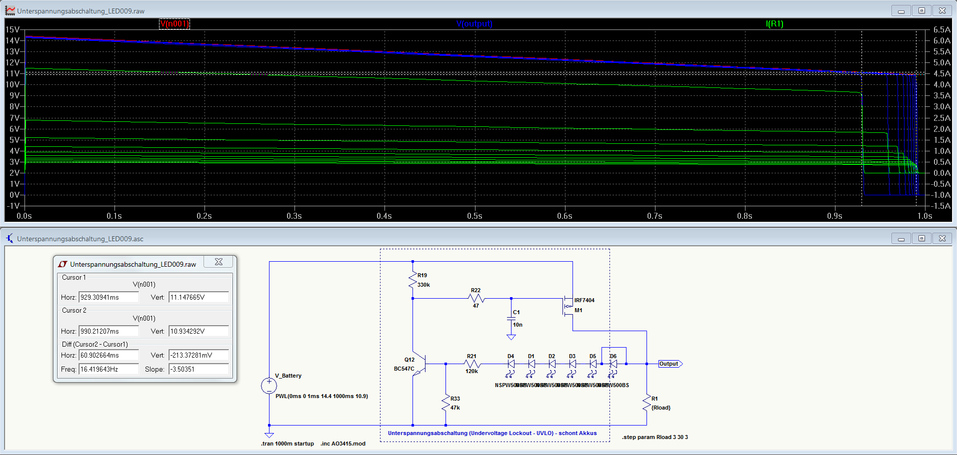

Piter K. schrieb:
> Wie simuliere ich den TL431 in LTspice? Habe dort nur LT1009 gefunden
> was so ähnlich zu sein scheint, die Charakteristik ist aber kompletter
> Mist.... da schaltet meine Putzfrau schneller.
Das mit der Putzfrau überhören wir mal ganz geflissentlich ...
Unsere ist mindestens so clever wie Du und ich zusammen - sie hat halt
nur das Pech, dass irgendwelche Knallköppe in Ihrer Heimat Krieg führen
und sie anschließend mit leeren Händen, der falschen Haarfarbe und der
falschen Sprache in unserem gelobten Land stand.
Sie sendet Dir übrigens mit schönem Gruß anliegende Datei und läßt
fragen, ob sie schnell genug geschaltet hat.
Viele Grüße
Igel1

von F. F. (foldi)
Das mit der Hysterese muss ich mir mal merken. Das ist gut gelöst.

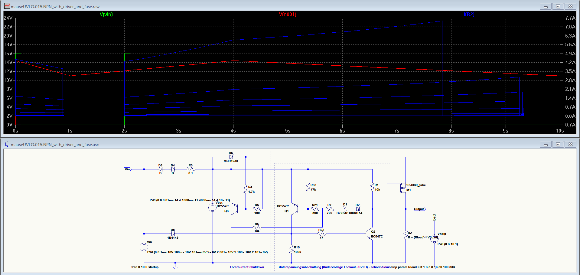

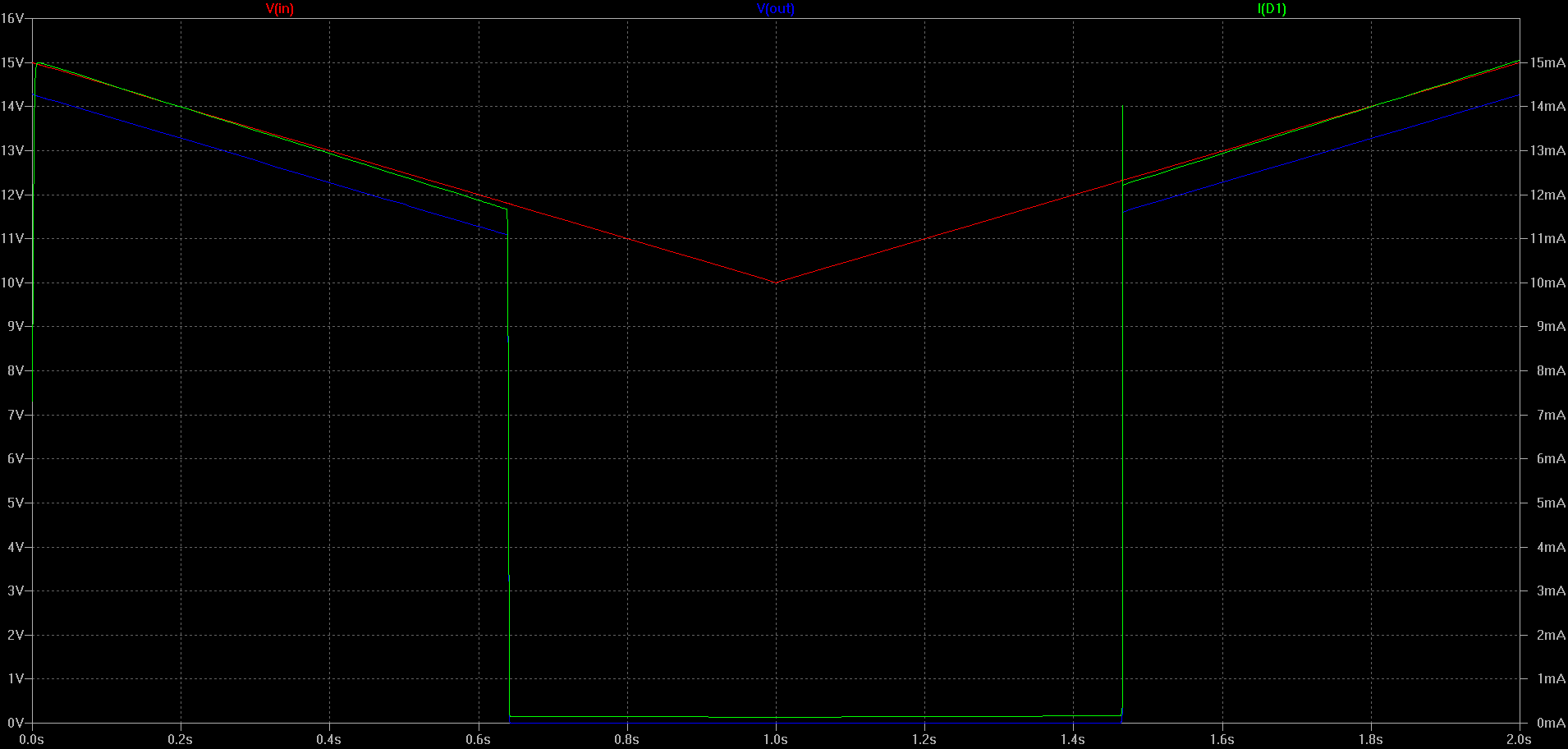

LOL ;)
danke für die Schaltung. Ich hatte es so ähnlich wie Du bei mir in
Spice, allerdings ohne Mosfet (will ich nicht, relais reicht). Vor D3
kommt bei mir noch eine Konstanstromquelle 2.1A, da der Akku diese
Angabe hat (max 2.1A).
Relais gehört vor dem ganzen TL431 Kram, da es nicht der Sinn der
Schutzschaltung ist, die geschützte Batterie langsam aber sicher zu
entladen. Das geht bei einem kleinen PB Akku auch mit paar mA in
überschaubarer Zeit danach ist er Schrott.
An Hysterese und Bulk bastle ich noch...
Der LT1009 in Spice hat wirklich eine S*****charakteristik - darauf
bezog sich mein comment.
(ps. für die Wahl der Putzfrauen bin ich nicht zuständig)

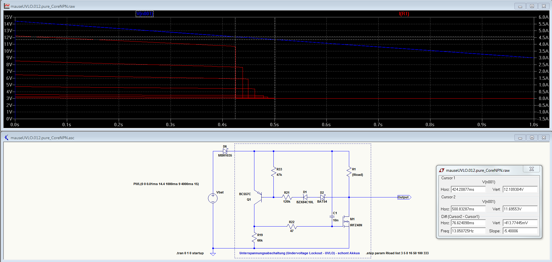

Die Schaltung benötigt in der Simulation 150uA im ausgeschalteten
Zustand.
Das sind 1,3Ah/Jahr.
In der Simulation funktioniert's auch noch mit 10x so großem
Spannungsteiler am Ref-Eingang vom TL431.
Dann liegst Du bei 15uA Abschaltstrom. Ob das in der Realität dann auch
noch funktioniert, müßte man testen.
Ich wette mal, Dein Akku hat deutlich mehr Selbstentladestrom (auch
wenn's ein AGM ist). Panasonic z.B. beschreibt in seinen
AGM-Bleiakku-Datenblättern, dass deren Akkus nach ca. 17 Monaten
Lagerzeit nur noch die Hälfte der Kapazität haben.
Viele Grüße

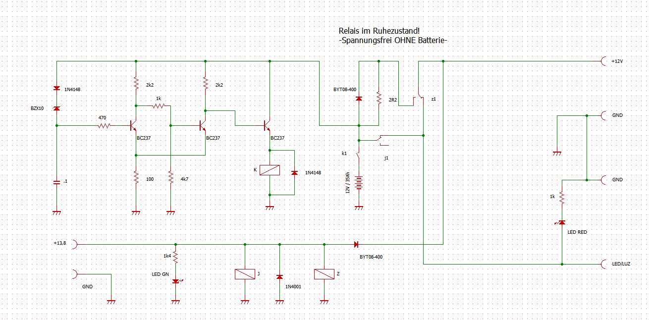

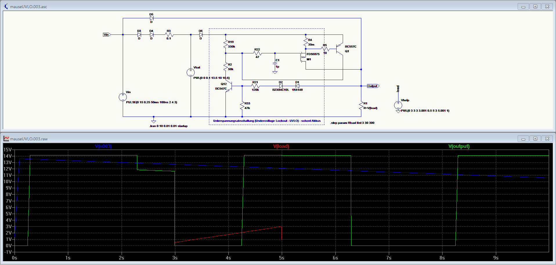

von Codix (Gast)
Hier ein kleines Beispiel aus der Praxis.
Die Abschaltschwelle liegt bei 11,2V. Nach der Abschaltung ist die ganze
Mimik spannungsfrei, es wird kein Strom verbraucht.
Die Schaltung wird erst durch anlegen der Eingangsspannung von 13,8V
aktiv.
Bei Ausfall der 13,8V wird die Batterie bei 11.2V abgetrennt.
Da schwingt nix.
Und preiswert ist die ganze Sache auch.
Nun
hier ein erster ernsthafter Versuch...
Relais ist als R4 eingezeichnet. Der Umschalter ist in Position ON
oberhalb der Schwelle des TL431 und in Position OFF unterhalb.
Widerstände sind gegebenfalls noch zu "tunen".
Die Frage die sich mir stellt: fackeln mir die 1N4148 ab? Die Vf der D3
ist an jedem Arbeitspunkt größer als die Summe der Vf an D4 und D5 -
eigentlich dürfte nichts über D4+D5 zur Last abfliessen?
Die Spannung an R5 ist zu jedem Zeitpunkt größer in Position ON als in
Position OFF, damit habe ich die nötige Hysterese, damit das Relais
nicht schwingt in der Nähe der Umschaltschwelle.
Kommentare?
> Kommentare?
- 4:40 Uhr - nicht schlecht .
  Genau die richtige Uhrzeit für ein ernstes Design.
- Bitte spendier uns alle nötigen LTspice-Files, damit wir auch
  ein bißchen mitsimulieren können.

Hier ein zweiter Versuch... die Brücken über die Dioden sind zu
Simulationszwecken da. Vermute D2 nicht zu brauchen.
* C:\Users\SPICE\PBfull.asc
R2 N003 N001 0.390
Q1 N005 N004 N003 0 TIP42C_
Q2 N004 N003 N001 0 2N3906
Jetzt stellt sich mir die Frage ob ich noch eine Regelung vor Load
brauche (Beschränkung auf 12V)....
Das Relais könnte man natürlich durch Mosfet ersetzen, aber das beste
was ich kriegen konnte waren Mosfets mit ca. 0.5 Ohm Rds.... nicht so
spannend.
Ich muss in meinem Projekt auch woanders Relais verwenden (220V Ausgänge
etc), von daher stört mich nicht noch ein Relais mehr. Klar man kann
auch Triacs verwenden mit Optokoplern etc etc... aber wozu kompliziert
das alles. Das echte design wird ein sparsameres Relais nutzen, das nur
ca. 20mA braucht (sind ja noch keine komplett echten Werte
eingezeichnet, bitte um Verständnis).
Aus Neugier stelle ich mir die Frage, ob ich das Relais durch ein
nMOSFET ersetzen könnte? (also MOSFET vor dem TL431, nicht danach, so
daß der MOSFET dem TL431 den Strom abdreht...). Ich schätze das geht
nicht?
> nicht?
Auch das geht: die Gatespannung am MOSFET muß halt höher sein als die
Source-Spannung.

Piter K. schrieb:
> Ich wollte was einfaches :)
There is no lunch for free ...
Oder für Hr. Morales:  No hay desayuno sin costo alguno
>> Oder Du verabschiedest Dich von Deinem High-Side-Switch-Konzept und
>> schwenkst auf Low-Side-Switch um (will sagen: Du schaltest die GND-
>> Leitung statt die Versorgungsspannung).
> Tja, das habe ich befürchtet...
Und selbst dann wird's schwierig, den N-MOSFET zu sperren, ohne dass
irgendwelche Restströme aus Deiner UVLO-Schaltung herausquellen.
Denn diese gesamte Schaltung liegt ja dann (wenn der MOSFET sperrt)
auf Batteriespannungspotential und muß trotzdem das Gate Deines
N-MOSFET unter der Threshold-Spannung halten.
Das geht meiner Meinung nach nur über einen Spannungsteiler, der
wiederum uA-Ströme im Sperrzustand wird fließen lassen. Und genau
das möchtest Du ja nicht.
By the way: dasselbe Problem (quasi in grün) hast Du übrigens auch,
wenn Du einen PMOS verwendest und vor der UVLO highside schalten
möchtest.
Andreas S. schrieb:
> PS:  wie verhinderst Du eigentlich in Deiner Schaltung, dass der
>      Akku überladen wird?
Durch einstellung der Eingangsspannung auf Vfloat - Drop_tip42 -
Drop_diode, so daß asymptotisch die richtige Float Spannung für den Akku
herauskommt.
ps. mehr kommt später
Piter K. schrieb:
> herauskommt.
Bin kein Bleiakkus-Spezialist, aber wenn ich die gängigen IU0U1 -
Ladestrategien für Vliesakkus richtig verstehe, so läßt Du mit Deiner
Schaltung die U0-Phase aus und lädst nur bis Vflot = U1 auf.
Will sagen: die Absorptionsphase fehlt.
Was ich meine, siehst Du hier:
http://www.transwatt.de/know-how/106-batterieladung-victron-vierstufig
Andererseits scheinen auch andere Experten hier im Forum mit Methoden
ähnlich Deiner Ihre Akkus voll zu bekommen:
Beitrag "12V Gel-Akku laden"
Hmmm ...
Keine Ahnung, ob hier Bleiakku-Profis noch mitlesen (Foldi evtl. ?).
Könnte einer davon einmal seine Einschätzung dazu abgeben:
Piter schreibt: "AGM 7Ah, 12V (zu laden mit Bulk dann float)."
Gibt es solche Akkus und können die mit einer reinen Kombination
aus Strom- und Spannungsbegrenzung aufgeladen werden?
Also so, als ob man ein Labornetzteil auf 0,7A Konstantstrom
und 13,7V (Vorschlag Piter weiter oben) einstellt?
Ich meine, dass die Platten dann sulfatieren, bin aber - wie schon
erwähnt - kein Bleiprofi.
Viele Grüße
Igel1
Ich weiß schon was Du meinst, das ist aber ohne eine von µC regelbare
Spannung (und Spannungsüberwachung) nicht darstellbar. Eine
Konstantstromquelle ist ein billiger "workaround", wenn die Batterie nur
ganz selten beansprucht wird (nur im Falle von Stromausfall, alle 3
Monate z.b.). Für eine Zyklenanwendung (jeden Tag halb runter) wäre das
natürlich nicht so gut geeignet.
@Igel: so wie ich das sehe, hat man die Qual der Wahl:
1) entweder wird die Schutzschaltung+Rest per Relais abgeklemmt, dann
hat man rel. hohen Verbrauch bei Batteriespeisung (durch das Relais) und
0mA unter Schutzschwelle
2) oder man klemmt die Schutzschaltung permanent an die Batterie, dann
hat man zwar keinen hohen Haltestrom für das Relais dafür aber um
Größenordnungen höhere Ströme UNTER der Schutzschwelle als bei 1)
(oder sonst.... man hat die eierlegende Wollmilchsau...)
ps. hier ist die Luft definitiv Bleihaltig... man wird schnell zum
Bleiexperten.
Richtig. Immer schön an das desayuno sin costo alguno denken.
Oder schau Dir mal die UVLO aus meiner Mäusefalle genauer an - siehe
mein erster Beitrag. Die braucht nach meiner Erinnerung 1uA im
ausgeschalteten Zustand. Simulationsfiles findest Du dort ebenfalls.
Knackpunkt dort : Temperaturstabilität der Abschaltspannung.
Aber ohne PMOS wird's halt sowieso schwer mit High-Side Schalten.
Oder Du klemmst 1-2 Knopfzellen vor das Gate Deines NMOS.
Oder Du verwendest besagte bipolaren Relais (falls verfügbar).
Oder Du schaltest Deine Last Low-Side.
Habe übeigens gelesen: AGM-Batterien haben ca. 0,15% Selbstentladung pro
Tag bei 25 Grad, entsprechend ca. 0.4 mA In Deinem Falle. Bei 35 Grad
schon 8x mehr.
Viele Grüsse
Igel1
Ps: bleihaltige Luft, hmmm ... da hilft nur: warm anziehen ...

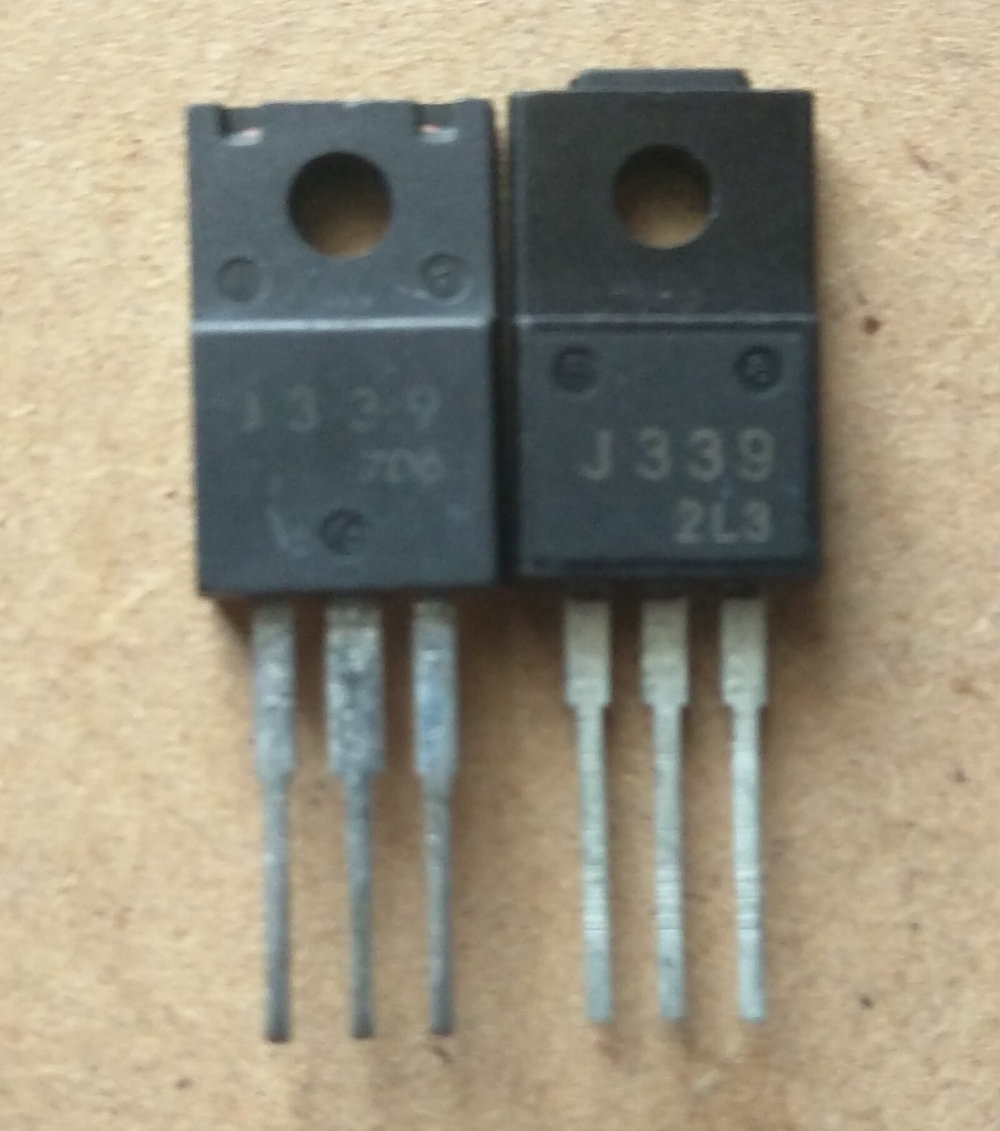

Heute stellt sich mir die Frage nach der Wahl der Bauteile...
Aus der Bastelkiste kamen gekrabbelt:
MUR1520
MBR1035
SR5200
SR350
1N5404
1N5408
D6A6
FR105
1N4001
1N4148
für die Stromquelle habe ich noch einen 2SA1357 gefunden (+BC557 oder
337-25). Ist wohl ein RTV Typ mit kleinem Vcesat. Ansonsten TIP42C...
Ein pMosFET hat sich noch gefunden, steht J339 2L3 drauf, ich nehme mal
an es ist ein 2SJ339 von Sanyo? Wenn die Daten stimmen, wäre das
durchaus brauchbar als Schalter.
Vorschläge für die Dioden? Ich würde für die Diode nach Stromquelle die
mit der steilsten Charakteristik wählen.

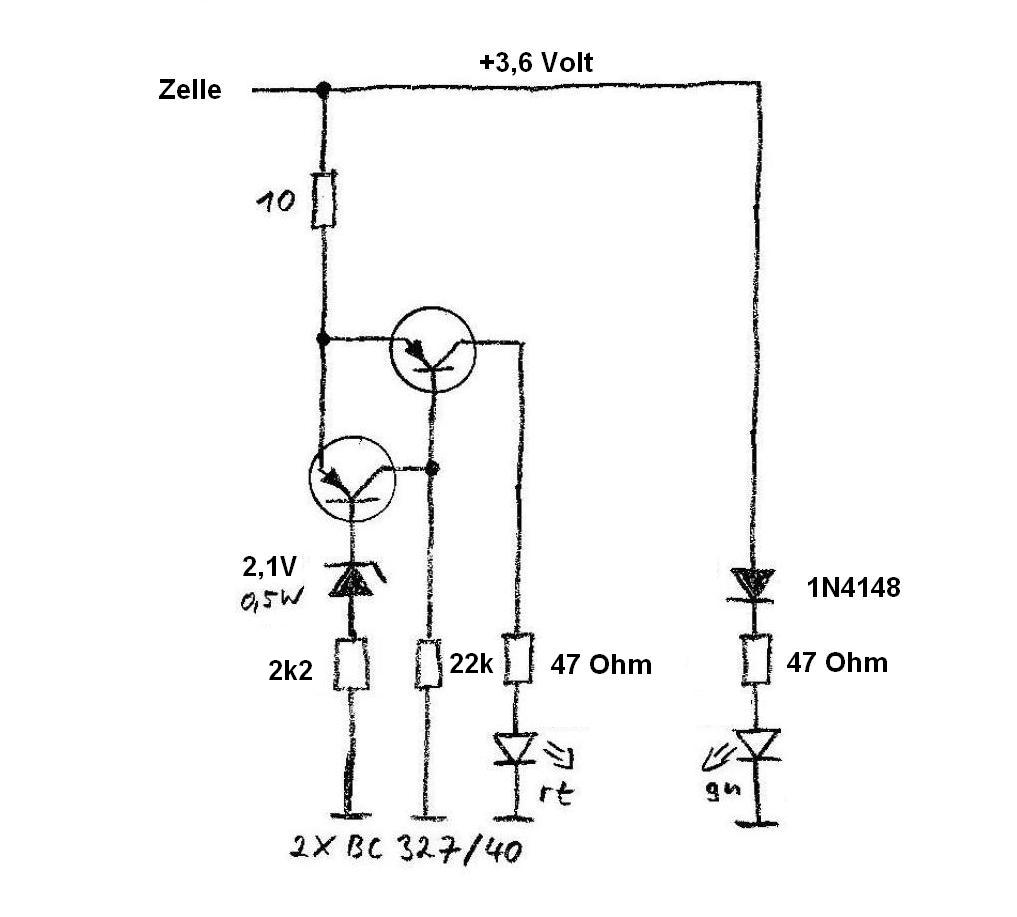

von Olaf (Gast)
Andreas S. schrieb:
> ich fürchte, wir brauchen einen weiteren Anlauf
Ich will mich jetzt nicht einmischen, aber ich hätte hier noch einen
Tiefentladeschutz für LiFePo-Akkus, der aber durch eine Verfünffachung
aller Widerstandswerte auch für 12 Volt Bleiakkus verwendet werden kann.
Die Zenerdiode muss dann eine Z-Spannung von 9V1 haben, damit die rote
LED schlagartig unter einer Spannung von 10V an geht. Mit einem weiteren
Transistor kann das Signal auch noch invertiert werden.
Der Zweig mit der grünen LED kann weggelassen werden.
Der 10 Ohm Widerstand erzeugt jetzt eine Hysterese von 0,1 Volt. Ein 100
Ohm Widerstand würde dann eine Hysterese von ungefähr 1 Volt erzeugen.
Wenn jetzt noch PNP-Darlingtontransistoren eingesetzt werden (BC516),
dann können die Widerstandswerte nochmal um den Faktor 10 erhöht werden
und der Stand-by-Stromverbrauch wäre dann nur noch ca. 10 bis 20 µA
klein.
danke für den Vorschlag - aber wodran hängt die Last?
Andreas S. schrieb:
> ... und Dein original *.asc - File und ggf. *.asy und *.sub und *.lib
> Files, die Du verwendest.
https://ufile.io/q1jho
hab's mal hier reingestellt (komplettes lib/ von LTspice + Schlatplan),
ich hoffe ich kriege keinen Ärger.
von Olaf (Gast)
Die Last wird weiterhin ganz normal an die Batteriepole angeschlossen.
Es wird nichts geschaltet.
Die modifizierte Schaltung wird dann auch einfach nur an die 12V
Batteriepole angeschlossen und die rote LED leuchtet schlagartig bei
unterschreiten von 10 Volt auf. Es ist nur eine optische Anzeige. Man
kann sie aber auch zum Schalten zweckentfremden.

ca. 8 Wochen Wartezeit.
(außerdem genaue Funktion des Moduls unbekannt).

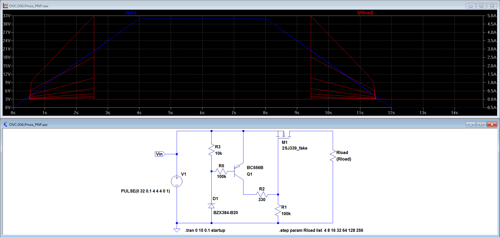

@Igel:
Ich frage mich ob ich das Relais durch meinen 2SJ339 ersetzen kann (soll
aber VOR der Speisung der TL431 Schaltung sitzen, nicht danach und im
OFF Zustand den TL431 samt SPannungsteiler abtrennen). Irgendwie scheint
das bei mir nicht zu gehen.
Piter K. schrieb:
> @Igel:
Bitte lies dazu nochmals meinen Beitrag weiter oben ganz genau:
Beitrag "Re: 12V Tiefentladeschutz ohne Eigenverbrauch"
Dort sind Deine jetzigen Probleme (samt Begründung) vorausgesagt.
Habe deine Schaltung mit MOSFET probiert, aber die Abschaltschwelle
scheint sehr abhängig von der Last (am Ausgang) - woran liegt's??
Spendier mehr Infos (z.B. welche Version Du genau wie getestet hast) und
ich sage Dir, woran es liegt.
Hier die ASC files...
die besagte Mausefalle und deine Schaltung.
Die Mausefalle zeigt mir nur einen Strom im pA Bereich durch die Last -
eventuell habe ich die Schaltung falsch verstanden.

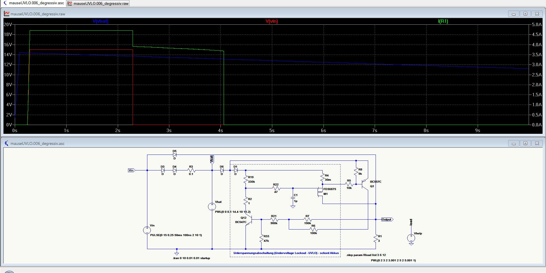

Hi Piter,
okay, okay - ich gebe zu, man kann niemandem zumuten den gesamten
Mäusethread durchzulesen, nur um sich daraus eine UVLO-Schaltung
herauszuziehen.
Also habe ich die Schaltung hier nochmals extrahiert und ein wenig
an Deine Bedürfnisse angepaßt. Die Schwankungen der Abschaltspannung
gehen hauptsächlich auf das Konto von Ron des PMOS. Je geringer Ron,
desto geringer die Schwankung.
Hier habe ich einen PMOS mit Ron=40mOhm genommen.
Deiner hat sogar nur 30mOhm.
In der abgebildeten Simulation schwankt die Abschaltspannung um 200mV,
wenn der Strom von 300mA auf 3,6A hochgedreht wird. Ich finde das
für so eine Simpelschaltung ziemlich gut.
Und wenn Du den Abschaltstrom der UVLO näher betrachtest, wirst Du
glänzende Augen bekommen ...
Und wenn Du das Prinzip der Schaltung verstanden hast, kann Du
sicherlich
den TL431 dort ebenfalls gewinnbringend einbauen und bekommst damit hohe
Temperaturstabilität.
Viele Grüße
Igel1
ok vielen Dank! ich schau's mir gerade an.
Gibt es irgend einen tieferen Sinn für die vielen LEDs? Bessere
Charakteristik als eine Zener?
Sieht gut aus die Schaltung - in Spice...
allerdings habe ich noch 2 Fragen:
1) was passiert bei einem Kurzschluss an Output mit dem Mosfet? Selbst
eine kleine Batterie kann mehrere hundert Amp abgeben... ich wollte
eigentlich eine Autosicherung (6-10A) an +Klemme der Batterie anbringen,
wenn ein Mosfet dran hängt stell sich die Frage, ob die Sicherung den
MOSFET schützt oder der MOSFET die Sicherung....
2) habe nur den besagten 2SJ339... RDSon ist ca. 0.050, allerdings ist
die Vthr "etwas" höher... wird's funktionieren? Ich versuche was
ähnliches in Spice zu finden... mal sehen.
Ah so.... und noch eine Kleinigkeit: so wie von dir gezeichnet läuft's
nicht von selbst wieder an (falls Vin wieder steigt). Da muss man noch
was machen :)
@Igel
wenn ich das richtig sehe, muss zum Wiederanlauf der C1 entladen
werden... Also wenn Vin wieder kommt, muss ein Puls das Gate des MOSFET
gegen Masse entladen... dann wären wir wieder beim Problem. Der
Mikrocontroller muss beim Reset einen Puls ausgeben, oder man klemmt
noch einen 555 an... oder... oder.... :) Noch ein Vorschlag?
Finde eine µC Lösung nicht so toll... Vermischung von logischen Ebenen.
(ps. und was ist, wenn zum Ende des Pulses die Batteriespannung immer
noch unter der Schwelle liegt? ... also ein PWM Signal anlegen?)
Es gab einen tieferen Sinn, der allerdings so tief war, dass er mir
gerade nicht mehr einfällt. Ich vermute, dass eine Zener-Dioden im
Z-Betrieb schon bei niedrigen Spannungen kleinste Ströme durchläßt.
Das führt hier natürlich sofort zum Durchschalten.
> 1.) was passiert bei einem Kurzschluss an Output mit dem Mosfet?
Klare Antwort: ewige Jagdgründe ...
Will sagen: Du mußt eine elektronische Überstromabschaltung/Begrenzung
einbauen. Mit etwas Geschick sollte auch das machbar sein, denn schon
bei kleinster Niveauabsenkung der Basis von Q12 kannst Du die UVLO-
Schaltung auslösen lassen und der Ofen ist aus (in diesem Falle also:
gerettet). Eine Niveauanhebung bei M1 hat denselben Effekt.
Da kannst Du Dich kreativ austoben :-)
Ich muß allerdings zugeben, dass in diesem Punkto die Relaislösung
zusammen mit einer schönen Feld-Wald-Wiesensicherung deutlich weniger
komplex sein dürfte.
> allerdings ist die Vthr "etwas" höher... wird's funktionieren?
Ja.
> läuft's nicht von selbst wieder an (falls Vin wieder steigt).
> Da muss man noch was machen :)
Richtig. Von alleine läuft die Kiste nach einer Unterbrechung nicht
wieder an. Das ist aber gar kein Problem, weil Du ja prima mit Deiner
Ladespannung V1 den Mechanismus wieder anwerfen kann: Kathode Deiner D1
geht z.B. an das Drain vom PMOS und schon läuft die Kiste wieder, sobald
der Lader Spannung hat.
> werden...
Stimmt.
... ist wie gerade beschrieben sehr einfach zu lösen.
Wenn V1 weggeht und die Batteriespannung liegt noch unter der Schwelle,
so wird die UVLO sofort wieder zuschlagen - works as designed.
> noch was ganz doofes... deine Schaltung funktioniert nicht mit
> Vin=PULSE(15 9 1 1 1 1 2 3)...
> kann doch nicht sein, daß die Funktionsfähigkeit von der Form der
> Eingangspannung abhängt.
Nicht irritieren lassen - der Kondensator am Gate des PMOS ist mehr oder
weniger nur eine "Simulationskrücke", damit die UVLO in der Simulation
anspringt.
Selbstverständlich funktioniert das nicht bei jeder Eingangs-Signalform.
Ist aber in der Praxis irrelevant, weil Du die UVLO ja später über V1
"zünden" wirst. Mit der vorgenannten Lösung brauchst Du den Kondensator
nicht.
> bin mal fertig für heute :) Deine Schaltung (Mausefalle mit Mosfet)
> verhält sich recht unberechenbar...
Sorry - es fehlte definitiv Erklärungstext bei meinem letzten Posting.
Jetzt, Nach Lektüre meiner vorangegangenen Zeilen siehst Du das mit dem
"unberechenbar" hoffentlich anders.
> je nach Anstiegsflanke geht sie mal an, mal nicht...
> die Abschaltschwelle hängt sehr stark von der Kapazität
> des Kondensators am Gate ab (wer weiß was man dort für parasitäre
> Kapazitäten hat)... zu unberechenbar für praktischen Einsatz :(
Ich vermute, Du hast mit kurzen Signalen und Signalflanken simuliert
und dabei hat Dir dann der Kondensator ein "Schnippchen" geschlagen:
So wird z.B. ein zu langsamer Spannungsanstieg den Kondensator mit
aufladen
und somit das Gate nicht kurzzeitig auf Null ziehen, damit die UVLO
"zünden" kann.
Ähnliches gilt für die Entladung des Akkus: wenn Du hier im ms-Bereich
simulierst, bekommst Du ebenfalls verfälschte Ergebnisse, weil sich der
Kondensator (oder auch die PMOS Gatekapazität) nicht hinreichend schnell
auflädt und somit der PMOS "scheinbar" weit über den Abschaltzeitpunkt
hinaus bis zu tiefen Spannungen noch leitet.
In der Realität dürfte die Akkuspannung aber über Minuten, Stunden oder
gar Tage sinken - dann spielt der Kondensator keine Rolle mehr und die
Schaltung funktioniert. Der Kondensator ist - wie oben geschrieben -
sowieso nur eine "Simulationskrücke" und kann in der Realität entfallen,
wenn Du die UVLO-Schaltung nur über Deine Ladespannung "aktivieren"
möchtest.
Wiederhole also die Simulation und lasse die Spannung z.B. über 1s oder
gar 10s absinken und Du wirst sehen: diese UVLO schaltet immer exakt bei
einer bestimmten Spannung ab.
Viele Grüße
Igel1

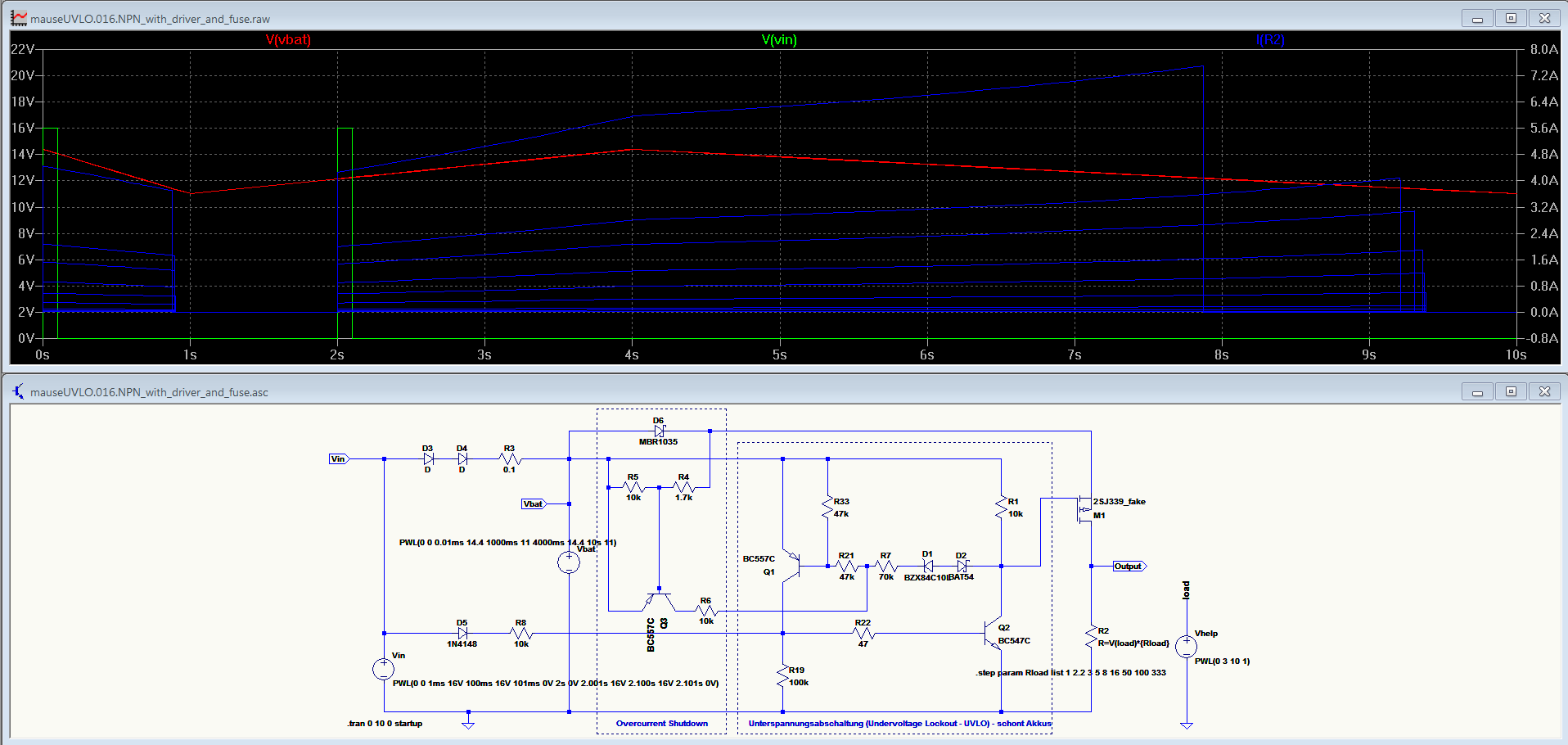

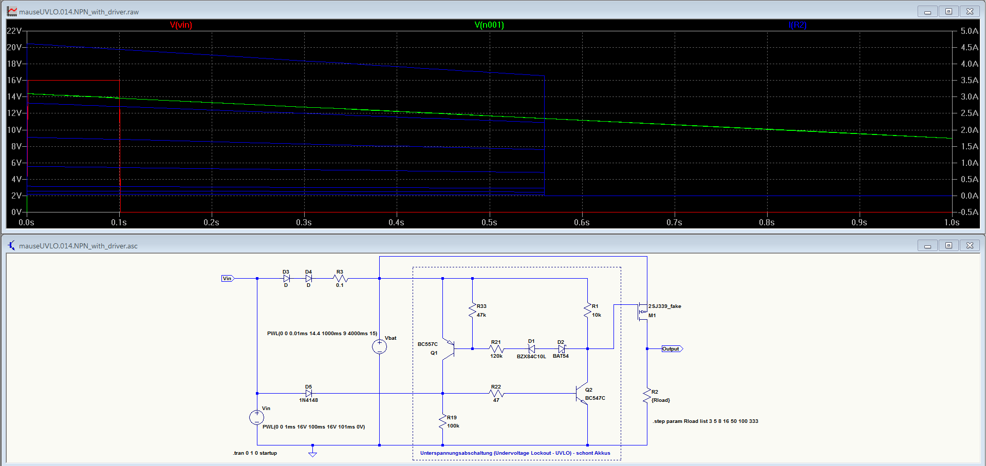

Ok erstmal durchsimuliert mit dem Wiederzünden... siehe Anhang.
Allerdings haben wir schon wieder ein anderes Problem: die
Abschaltspannung hängt sehr stark von der Belastung ab - ich meine die
Abschaltspannung an den Polen der Batterie (Vout wird genau an der
eingestellten Schwelle ausgeschaltet).
Hier rächt sich die Verwendung von MOSFET und das messen NACH dem
Switch... je nach Rdson bekommt man hier ziemlich beliebige
Abschaltwerte. Kannst ja das MOSFET variieren und sehen was passiert...
Hier wäre genau das gegenteiliges Verhalten wünschenswert (Solarregler
kennen das unter "dynamisches abschalten", die Schwelle wird je nach
Last abgesenkt). Die naive Relaislösung vermeidet das dadurch, daß die

Ich würde die LED's nehmen - ist aber eher Bauchgefühl.
Die Abschaltschwelle kann man auch ganz gut mit R21 und R33 justieren.
Temperaturabhängigkeit ist allerdings ziemlich dolle bei dieser
Konstruktion. Hast Du starke Temperaturschwankungen?
Ansonsten kann man die Konstruktion mit dem Q12 sicherlich wunderbar
auch mit einem TL431 ersetzen. Dann bist Du alle Temperaturschwankungs-
sorgen los.
Die Abschaltung variierte in meinen Simulationen gerade mal um
Imax * Ron = 4A * 0,050 Ohm = 0,2V. Mehr kann ich mir irgendwie nicht
erklären.
> (Solarregler kennen das unter "dynamisches abschalten", die
> Schwelle wird je nach  Last abgesenkt).
Läßt sich evtl. realisieren, indem Du in Abhängigkeit vom Laststrom
ein bißchen auf das Potential an M1 oder Q12 einwirkst.
Muss mir Deine Simulation nochmals etwas näher angucken, habe aber
leider über's Wochenende kaum Zeit.
Bis denne
Igel1
@Igel: habe das Gefühl, der Effekt kann kompensiert werden durch die
Wahl des C1 am Gate... für jedes Mosfet scheint es einen C1 Wert zu
geben, der den von mir beschriebenen Effekt minimiert...
Jetzt hast Du mich abgehängt ...
Welchen "Effekt" meinst Du?
Du darft Deinen MOSFET mit Ron=30mOhm natürlich nicht mit demjenigen aus
Deiner Simulation vergleiche (175mOhm) da liegen Welten dazwischen.
Hast Du bei kleinen Strömen in Deiner Schaltung eine Abschaltung bei
12V, so fallen bei 4A bereits 0,7V an Deinem 175mOhm-MOSFET ab, während
an Deinem realen MOSFET nur 0,120V abfallen werden. Entsprechend löst
die UVLO in Deiner Simulation aus.
Die Tatsache, dass C maßgeblichen Einfluß auf Deine Abschaltspannung
hat,
liegt an Deiner Simulation, die nicht der Realität entspricht. Die
Batterie entlädt sich langsam (über Minuten, Stunden oder gar Tage). Du
simuliest jedoch einen Spannungsabfall innerhalb von Millisekunden.
Selbst wenn Q12 also rechtzeitig durchschaltet, braucht es in diesem
Fall noch ein wenig, um C1 zu entladen und somit verzögert sich das
Sperren von M1. Während dieser Zeit fällt Deine Spannung jedoch
gnadenlos weiter, so dass Du in der Simulation den Eindruck hast, dass
die UVLO zu spät auslöst.
Simuliere einen gaaanz laaaangsamen Spannungsabfall und nehme einen
MOSFET mit 30mOhm und Du wirst sehen: die Auslösung der UVLO
unterscheidet sich nur um ca. 200mV - je nachdem ob 4A oder nur 0,04A
fließen.
C1 solltest Du wirklich ganz klein machen - meist reicht sogar die
Gate-Kapazität, damit die UVLO anspringt.
Wie sehr schwanken denn Deine zu erwartenden Ströme?
Bei wieviel Volt möchtest Du den Akku abklemmen und bis wieviel Volt
möchtest Du ihn später wieder aufladen?
Und wird Dein Lader plötzlich angeschlossen oder steigt seine Spannung
langsam an?
Ich hatte bei meiner Mäusefalle damals übrigens folgendes Problem:
Wenn die Akkuspannung sich der Auslöseschwelle nähert, so willst Du
natürlich auch dann noch eine Maus fangen - ganz egal, ob die
Akkuspannung durch den Motoranlauf nun für 1s unter die Schwelle
gedrückt wird oder nicht.
Leider war die UVLO aber anderer Meinung: sie löste aus und die Maus
spazierte mitsamt dem Käse wieder aus dem geöffneten Tor der Falle
heraus - der Motor hatte die Falle nicht geschlossen, weil er durch
seinen hohen Anlaufstrom die Akkuspannung unter die Schwelle gedrückt
hatte und dann war er selber von der UVLO abgewürgt worden.
Daher habe ich gleichzeitig zum Motoranlauf einen Strom in die Basis von
Q12 eingespeist, der das Abschalten verhindert. Ist vielleicht auch für
Dich eine Idee.
Viele Grüße
Igel1
@Igel:
ich mache mal auf dicke Hose :) Da der TL431 irgendwie weg muss,
versuche ich noch eine Spannungsabsenkung zu implementieren. Hier das
Ergebnis.
Die Idee: bei erreichen einer max. Schwelle wird die angelegte Spannung
am Akku abgesenkt (was Du ja bemängelt hast). Den Betrag bestimmen die
Vf der beiden Dioden D8+D9. Man sieht am Verlauf von Vchrg wo genau das
passiert.
Der Akku wird erst mal als Kondensator simuliert.
Kann ich den Bulk-Block noch verbessern?
Was mir leider nach wie vor unangenehm auffällt ist, daß dein UVLO Block
das von mir beschriebene Verhalten hat und eine Abhängigkeit der
Abschaltschwelle (an Batterie! NICHT an Voutput) von der Last R zeigt.
Das kannst Du in dem Vbat Plot erkennen (blau), wo man genau sehen kann,
daß die ersten drei Kurven (für R=3,5,8) an unterschiedlichen Vbat
Stellen aufhören zu sinken. Voutput wird genau an 11.5V abgeschaltet
(hier nicht angezeichnet, kannst dir ja anzeigen lassen) für R=3,5,8.
C1 ist zwar groß scheint aber keinen Einfluß auf dieses Verhalten zu
haben. Was noch seltsamer ist: OHNE den Bulk Block hat C1 doch Einfluß
auf die Vbat Abschaltschwelle und man kann diesen Effekt mit der Wahl
von C1 "kompensieren".... (so daß alle Vbat Kurven an der gleichen
Stelle stehen bleiben). Bin ein wenig ratlos :/ Simuliere ich hier
irgendwelche "Dreckeffekte"?
Hi Piter,
ich sehe gerade erst Dein letztes Posting, habe aber weder Zeit, es zu
lesen, noch zu antworten, weil ich weg muss.

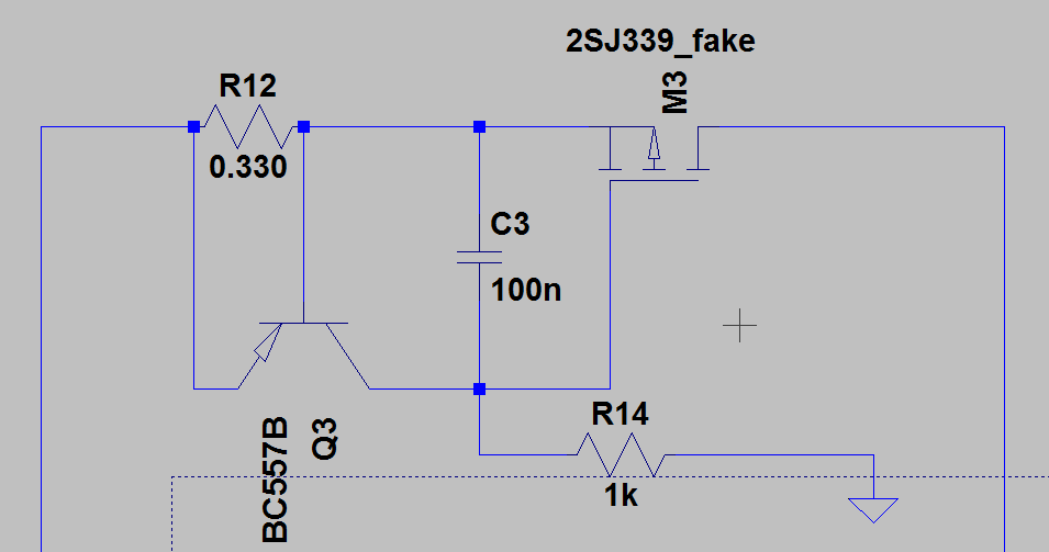

Daher hier nur die bereits vorbereitete Antwort auf Dein vorletztes
Posting:
Ich habe der UVLO noch eine elektronische Überstromsicherung spendiert:
1 weiterer Transistor und 2 Widerstände reichen dafür aus.
Funktioniert erstaunlich gut.
Dabei fiel mir auf: in Deiner Schaltung fehlte unbedingt noch D6 -
ansonsten lädst Du mit V1 via D5 via Reverse-Diode von M1 die Batterie
auf.
Viele Grüße
Andreas
Can't find definition of model "2sj339_fake" ...
.model 2SJ339_fake VDMOS(pchan Rg=3 Rd=50m Rs=52m Vto=-4 lambda=.3 Kp=6
Cgdmax=.5n Cgdmin=.07n Cgs=.9n Cjo=.26n Is=26p Rb=87m mfg=Fairchild
Vds=-60 Ron=50m Qg=25n)
war eigentlich in dem spice .zip der ganzen libs? Habe einen Mosfet mit
50m auf -4V modifiziert. Ansonsten nimm halt einen 2.4V oder 3.1V pMOS,
ich meine dort war was in der Standardlib.
werde es mir anschauen, danke! ist da etwa ein Shunt mit 30mOhm?
Sportlich :)

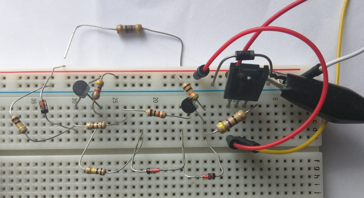

Ich habe mal für den praktischen Anfang den Mosfet gemessen:
Exemplar #1 des J339 : Vd=0.863A, Vds=141mV
Exemplar #2 des J339 : Vd=0.88A, Vds=33mV
(jeweils an 14V mit Last, G an gnd)
#1 => 37.5 mOhm (links)
#2 => 169 mOhm (rechts)
nanu :/ :(
Angehängt das Foto der beiden... Anderer Fabrikant, komplett anderer
FET? Muss wohl wieder in den Laden in der gefährlichen Gegend gehen und
mir explizit nur die linke Bauform ausssuchen. Ärgerlich... hoffentlich
komme ich wieder.
Piter K. schrieb:
> @Igel:
> Ergebnis.
Wieviele TL431 hast Du?
Evtl. brauchst Du noch einen für die UVLO, weil das Z-Dioden-Konstrukt
evtl. alles andere als temperaturstabil sein wird.
> passiert.
Yep, sieht man, funktioniert offenbar ganz gut - schön gezaubert.
Zu verbessern gibt's immer etwas - kommt halt auf Deine Ansprüche an.
Mir fällt auf, dass Du anfangs ziemlich viel Strom in den Akku
reinbläst.
Hast Du Deine schöne Konstantstromschaltung ausgebaut, weil Du nur einen
TL431 hast und den für die Bulk-Spannungsabsenkung brauchtest?
Wo hast Du das Verhalten beschrieben?
Ich weiß leider noch immer nicht genau, was Du meinst.
Oder läßt Du Dich davon irritieren, dass die UVLO bei höheren
Lastwiderständen deutlich später abschaltet? Wenn ja, dann hier der
Hinweis: das ist völlig korrekt so, denn bei höheren Widerständen wird
durch langsamere Entladung Deiner Batterie (hier: Deines Kondensators
C2) die Abschaltschwelle später unterschritten. Ergebnis: UVLO löst
später aus - deutlich zu sehen in Deinen Bildern.
Die UVLO zeigt in Deiner Simulation folgendes Abschaltverhalten:
R1 = 3,5 Ohm =>  Vbat = 12,461V ,  I(R1)=3,236A
R1 = 8,0 Ohm =>  Vbat = 12,215V ,  I(R1)=1,438A
R1 = 15  Ohm =>  Vbat = 12,100V ,  I(R1)=0,766A
Ich finde das ziemlich gut und es wird bei einem MOSFET mit Ron=30mOhm
nochmals deutlich besser. Oder sind Dir selbst diese kleinen
Abschaltschwellen-Differenzen noch zu groß? (Auch dafür gibt's ggf. eine
Kompensationsmaßnahme, die ich weiter oben schon zu erklären versucht
habe - ich fürchte erfolglos?).
Bei Deinen Lastwiderständen 30, 100, 333 Ohm schaltet die UVLO gar nicht
ab, weil diese Widerstände Deinen Akku-Kondensator C2 zu wenig entladen
und somit die Auslöseschwelle nicht erreicht wird.
Die Differenz zwischen den Abschaltspannungen erkläre ich mir so:
- Zum einen fällt bei höheren Strömen mehr Spannung am MOSFET ab.
  Und da der "Meßfühler" der UVLO hinter dem MOSFET sitzt, löst er
  dann schon eher aus.
- Zum zweiten beginnt das Schließen des MOSFET's im Falle von hohen
  Strömen bereits bei niedrigeren Gate-Spannungen (siehe Kennlinien
  des MOSFETS) und der Kippmechanismus setzt dann eher ein.
  Bei gleicher Spannung am Meßfühler (=Anode von D1) regelt der MOSFET
  also bei hohen Strömen bereits runter, während niedrige Ströme davon
  noch nichts merken (ich gestehe allerdings, dass ich diesen Effekt
  nur super-marginal in der Simulation erkenne).
Stimmt.
Ja:  C1 wirkt ganz einfach: es verzögert die Abschaltung und damit
bekommst Du andere Abschaltschwellen. Das ist aber sehr trügerisch, denn
bei langsamer Entladung tritt diese Verzögerung natürlich nicht mehr
auf, daher mein Rat: entferne C1 - er verfälscht nur Deine Ergebnisse.
Viele Grüße
Igel1
Die Schwellen variieren je nach MOSFET etc, jedenfalls was ich bemängele
ist der positive Koeffizient in bezug auf I(R). Mit anderen Worten deine
Schaltung tut das hier:
Vbat( R=3.5ohm ) > Vbat( R=15ohm)
aber genau das Gegenteil müßte/sollte der Fall sein:
Vbat( R=3.5ohm ) < Vbat( R=15ohm)
Je höher der Strom, umso tiefer sollte die Abschaltschwelle sinken.
Deine Schaltung macht genau das Gegenteil. Der R Bereich, der relevant
ist, wäre ca. 3 Ohm bis 500Ohm.
Im schlimmsten Fall sollte die Schwelle an BAT konstant sein, aber
NICHT steigen mit steigendem I.
Hoffe ich habe das jetzt besser erklärt.

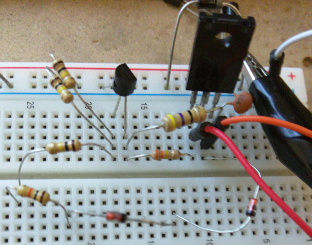

Hi Igel,
ich habe mal nur die UVLO nach deiner Zeichnung nachgebaut, hier die die
Erkenntnisse:
I_last = 1.9A, Abschalten bei 13.4V
I_last = 0.9A, Abschalten bei 12.85V
I_last = 0.5A, Abschalten bei 12.4V
I_last = 0.015A, Abschalten bei 11.8V
Spannung wurde manuell mit Nachstellen des Netzteils runtergedreht
(langsam, 0.2V / s). Gemessen wurde an der Quelle (nicht am Output nach
dem FET). Belastung durch Lastwiderstände (ganz schön heiß...)
Im Endeffekt ziemlich das gleiche Ergebnis wie simuliert :(
So wird das noch nichts.
Woran liegt's???
Piter K. schrieb:
> Wie gesagt was man braucht, ist sowohl Strombegrenzung vor dem Akku, als
> auch danach...
Yep.
> Ich frage mich, ob man bei deiner Version mit 30 mOhm Shunt nicht den
> MOSFET selbst als Shunt nehmen könnte? Der hat doch 30 mohm :)
Das war mein erster Ansatz - habe ich leider nicht hinbekommen -
jedenfalls nicht mit ein oder zwei Zusatztransistoren.
> Sicherlich muss die Schaltung dann anders sein aber würde das gehen?
> Oder übersehe ich was prinzipielles?
Nein - der Gedanke ist verlockend - feel free to do so.
> Woran liegt's???
Na ja - woran es liegt, hatte ich ja weiter oben schon ausführlich
erklärt.
Allein, ich habe keine Idee, wie man den Effekt umdrehen kann, damit Du
bei zunehmendem Strom eine abnehmende Abschaltschwelle bekommst - tut
mir leid.
Solltest Du im Falle eines Alarms aber dicke Verbraucher schalten, so
gibt's den oben genannten Trick, um die Abschaltschwelle zu senken:
Zusammen mit dem dicken Verbraucher schaltest Du z.B. einen zusätzlichen
Transistor, der Dir einen kleinen Strom an der Basis von Q12 einspeist -
und schon erniedrigt sich die Abschaltschwelle (getestet und erprobt in
der Mausefalle).
Mehr fällt mir leider auch nicht ein.
Viele Grüße
Igel1
Andreas S. schrieb:
> PS: im Experiment hattest Du aber den MOSFET mit Ron=169mOhm genommen,
> oder?
nö, eben nicht... den 169mOhm habe ich schon vorsorglich "entsorgt". Bei
der Spice Sim scheint mir der gesehene Effekt von der Schottky-Diode
nach dem Akku und vor dem MOSFET zu kommen. Jedenfalls passt der
Unterschied in der Abschaltschwelle zum Spannungsabfall an der Diode.
Im Experiment war aber keine Diode dran... (jedenfalls keine explizite,
kann ja noch eine im Netzteil selber sein).
Bei deiner Reihenschaltung der Dioden fällt mir ein, womit das
zusammenhängen könnte... wenn eine Diode die Charakterstik Vf=exp(I)
hat, hat die Reihenschaltung Vf=exp(I)*exp(I) = exp(2*I)
(näherungsweise), wird im Anstiegsteil also entsprechend steiler.

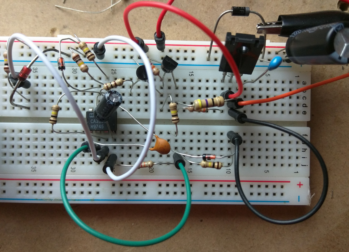

Ich hab's nochmal geprüft zwischen 20mA und 2A Output. So wie es auf dem
Steckbrett zu sehen ist. Abschaltschwelle variiert sehr. Ca. 11.7V bis
12.8V bekomme ich alles mögliche je nach Wert des Kondensators.
Ich vermute das Problem mit dem Motor was Du hattest, hatte auch damit
was zu tun... mehr Strom => die Abschaltschwelle stieg (nicht die
Akkuspannung sank!).
Ich sehe die Zusammenhänge eher umgekehrt:
Bei Dioden steigt der Strom exponentiell zur angelegten Spannung - die
Beziehung ist somit genau invers zu Deiner Formel.
Und bei einer Reihenschaltung von z.B. 5 Dioden verläuft Vf an einer
gewählten Stromstelle I1 deutlich steiler, als bei 6 Dioden.
Wolltest Du Vf in Abhängigkeit vom Strom angeben, so landest Du bei eine
logarithmischen Beziehung.
So jedenfalls meine Sicht auf die Dinge.
Tut aber nicht viel zur Sache: die Dioden in der UVLO dienen eh nur zur
Aufsteilung der Mitkopplung (... glaube ich) - geht auch ohne.
Viele Grüße
> damit Du bei zunehmendem Strom eine abnehmende Abschaltschwelle
> bekommst - tut mir leid.
... und es geht doch ... (siehe Schaltung im Anhang).
Folgende Grundidee dabei:
Man kann die Schaltschwelle absenken, indem man einen Strom in das
Spannungsteilerkonstrukt bei Q12 injiziert (hier via R6 realisiert). Das
bewirkt eine Anhebung des Potentials an der Basis von Q12 (= Absenken
der Abschaltschwelle für den MOSFET, weil Q12 dann länger "offen
bleibt").
Optimalerweise vergrößert man diesen Strom, je mehr der Laststrom
ansteigt.
Das übernimmt hier Q1.
Q1 wird über den Spannungsabfall an der Diode D1 und R4 angesteuert. Je
höher der Laststrom, desto mehr wird Q1 aufgesteuert und desto mehr
Strom wird via R6 in den Mechanismus zur Abschaltung injiziert. Damit
erreiche ich ein Absenken der Abschaltschwelle bei höheren Lastströmen.
Das funktioniert hier auch tatsächlich:
- 12,47V bei 5,14A  # inverser Verlauf (Wenn I fällt, steigt Voff)
- 12,92V bei 4,32A
- 13,12V bei 3,69A
- 13,25V bei 2,81A
- 13,27V bei 2,26A
- 13,26V bei 1,89A  # Ab hier: gleicher Verlauf (wenn I fällt, fällt
Voff)
- 13,19V bei 1,19A
- 13,12V bei 0,75A
- 13,07V bei 0,57A
- 12,94V bei 0,25A
- 12,89V bei 0,12A
- 12,73V bei 0,04A
Die Stärke des Laststrom-Einflusses auf die Absenkung des
Abschaltpunktes läßt sich über den Spannungsteiler R21/R1 beeinflussen.
Der Punkt, ab dem der inverse Verlauf in den Gleichlauf übergeht, läßt
sich über den Spannungsteiler (R5/R8) beeinflussen.
Ob man R4 wirklich benötigt, oder durch eine Diode oder gar durch Draht
ersetzt, könnte man überlegen/prüfen.
Dass die Abschaltspannung aktuell noch zu hoch ist, ist mir klar - mir
ging's erst einmal nur ums Prinzip.
Aktueller Wermutstropfen: die elektronische Sicherung ist erst einmal
rausgeflogen (... aus der Schaltung, meine ich ...), sollte aber mit
einem weiteren Transistor wieder aufleben können.
Ob das alles dann tatsächlich auch in der Praxis funktioniert?
Spannende Frage ...
Viele Grüße
Igel1

- bei steigendem Strom die Abschaltschwelle absenkt
- kurzschlußfest ist
- einigermaßen temperaturstabil ist
- deren Verbraucher alternativ aus einer Batterie oder einem Netzteil
  gespeist werden kann
Der "Handschuh" liegt im Ring - nimm ihn auf und zeig uns, was Du drauf
hast.
> Zumal der 'Verbraucher' hier wohl nie Strom bekommt, nur zwischen
> kurzgeschlossen und kondensatorgeblockt umgeschaltet wird.
Auf welche Schaltung genau beziehst Du Dich hier?
> Und die Messpannung erst nach einer Verpolschutzdiode erfasst wird, also
> mit den -2mV/K der Diode und den unterschiedlichen Spannungsabfall je
> nach Stromaufnahme der Schaltung irritiert wird.
Auf die 2mV/K der Lastdioden kommt es meiner Einschätzung nach nicht an
- die oben geschilderten anderen Effekte (hauptsächlich Abfall an Ron
des MOSFET) sind viel größer und müssen kompensiert werden - daher mein
Vorschlag aus dem vorigen Posting.
Aber, wie gesagt: Zeige uns Deinen alternativen Schaltungsvorschlag!
Viele Grüße
Igel1
Andreas S. schrieb:
> Dann zeig uns, wie Du eine UVLO baust
Wie man eine bauen kann, zeigte ich in meinem ersten Beitrag.
Deine Sonderanforderungen kamen später, sind gar nicht alle gefordert,
werden von der gigantomanisch aufwändigen Schaltung nicht alle erfüllt,
und kann man nach Bedarf hinzudesignen. Ohne solchen Bauteilaufwand.

 |         |       R23      |
 |    +---------+   |       |S
 |    |Out2 Out1|---)------|I BTS555
 | +  |Hys2 Hys1|---+       |
Akku  |         |   |       |
 | -  | ICL7665 |  R22      |
 |    |Set2 Set1|---+       |
 |         |       R21  Verbraucher
 +---------+---R----+-------+
R erledigt die geringere Schaltschwelle bei hohem Strom, der ProFET den
Kurzschlusschutz. Er ist einfach die klügere Lösung.

von F. F. (foldi)
Michael B. schrieb:
> F. F. schrieb:
>> Da ist das eher so gebaut, wie ich das meine.
> Wow, kann man für den simplen Job nicht noch mehr Bauteile verbauen ?
Ich habe die Schaltung nicht überprüft und habe eine Schaltung aus einem
Bausatz heraus gesucht. Gehe davon aus, dass so ein Bausatz
grundsätzlich funktioniert
Aber wie aus meinen ganzen Vorposts doch hervor geht, ging es mir doch
eher darum, dass man das am besten mit einem Schmitt Trigger baut.
Das war gleich der erste Post zum ganzen Thread (nicht von mir) und ich
wies auch da schon darauf hin, dass man ja nicht die Bauteile nehmen
muss, sondern es mit fast jedem Operationsverstärker bauen kann und man
das Prinzip zu Grunde legen sollte.
Vor allem, weil der TO ja angab, dass er Operationsverstärker da hat und
dass es schwierig ist, dort wo er lebt, (gefahrlos) Teile zu beschaffen.
Hier noch der Beitrag auf den ich mich von Anfang an bezog:
Oszilloskop wäre an dieser Stelle super. Hast Du so etwas?
Yep, so war's. Ich hatte das hier beschrieben:
Habe ich gerade selber nochmals nachgelesen. Darin hat mein "vergangenes
Ich" uns einen guten Tipp hinterlassen. Ich zitiere mich also jetzt
selbst:
"So hebt in meiner Simulation z.B. eine Laststromerhöhung von 8 auf 16mA
oder gar 88mA die Abschaltschwelle von 4,296V auf 4,350V oder gar
4,665V.
Das bedeutet: wenn man mit unserer Unterspannungsschaltung eine
Schaltung mit massiv wechselnden Strömen schalten will, so kommt man
vermutlich nicht umhin, die Last aus dem Kollektor-Zweig von Q11 zu
entfernen und durch einen weiteren Transistor schalten zu lassen.
In dieser Schaltung dürfte das aber noch nicht notwendig sein.
Ich muß es lediglich schaffen, im Falle eines Motoranlaufs einen
überzeugenden Basisstrom in Q11 zu injizieren, der die Auslösung durch
Q12 quasi übersteuert."

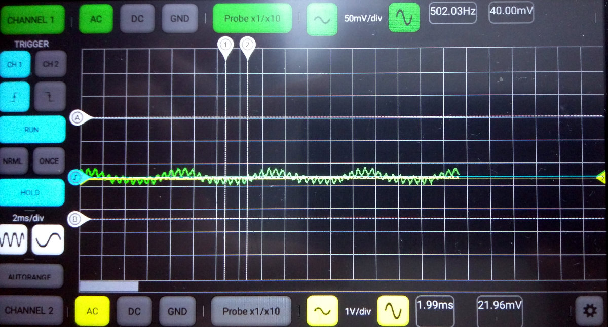

Hi
hab ein kleines Oszi (bis 2Mhz eher schlecht als recht...): Ripple
Vpp=11mV an der PSU bei 2A Belastung, 2A durch Widerstände + UVLO. Wird
durch 1000uF kaum besser.
Nach wie vor messe ich (nur UVLO + PSU sonst nix dran):
(Werte variieren stark je nach Kondensator C1)
Am Vripple kanns wohl kaum liegen. Auch kaum an Vdrop an dem 30mOhm
MOSFET :/ Ist ja ein sweep über 11.8 - 13.4V = 1.6V.... viel zu viel!!!
Ich bin ratlos. Pfuscht hier etwa die charakteristik von Z-Diode + NPN?
Es fehlt wohl an einem positiven Feedback am NPN Transistor.
Piter K. schrieb:
> Hi
Wichtig wäre zu wissen, um wieviel mV die Ausgangsspannung der PSU
ansteigt, wenn die 2A nicht mehr da sind.
Meine PSU hatte im Schaltmoment ziemliche Überschwinger, was die ganze
Sache außer Tritt brachte (so meine Erinnerung).
Raten ins Blaue: da schwingt irgendetwas.
Ich vermute eher, dass Deine PSU bei Lastabschaltung mächtig nach oben
zieht, was wiederum der Lastabschaltung entgegenwirkt -> es kommt zu
Schwingungen.
Hier ist aber einiges Raten im Spiel.
Evtl. kannst Du die Schaltung ja mal mit ein paar LED's statt Z-Diode
probieren.
Viele Grüße
Igel1

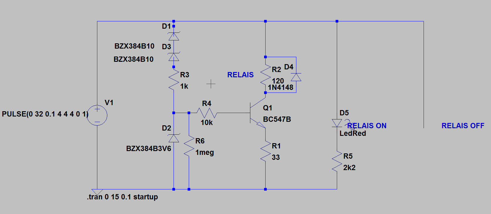

OK ich glaube ich hab's....
Dein Spannungsteiler ist viel zu groß und hat auch falsches Verhältnis.
Die Verstärkung des Transistors ist zu klein, um damit eine definierte
Schwelle zu haben, der NPN läuft zu lange im linearen Bereich, darum
auch die Abweichungen für große/kleine I.
Hab's mal probeweise auf 10k(E-B) und 1k(B-Zd) gestellt und die
Abweichungen sind schon kleiner.
SPannugsteiler 10k : 100Ohm
 Abschaltschwelle(I=2A) = 11.7V
 Abschaltschwelle(I=0.015A) = 10.7V
Besser, aber nicht berauschend.
Ich bräuchte es eigentlich zuverläßig (Konstante Abschaltspannung) in
dem Bereich von 20mA - 4A :(
Schade, schade. Das tut mir wirklich leid.
Nicht immer hält die Praxis, was die Simulation verspricht.
Dann könnte man evtl. den TL431 einsetzen und dabei den
"Meßfühler" vor dem MOSFET und vor der Diode platzieren.
Vermutlich wirst Du dabei um einen Spannungsteiler mit Dauerstrom
nicht herumkommen. Dann fließt halt ein kleiner Strom - wird Deinen
Akku auch nicht umbringen.
Viele Grüße
Igel1
@Igel:
ich vermute deine Schaltung is OK für Micropower Anwedungen, zb Betrieb
an einem Goldcap, um Fehlfunktionen der Schaltung dahinter zu vermeiden.

Ansonsten sehe ich nicht, wo ich noch einen Fehler gemacht haben
könnte... Kann mir nicht vorstellen, daß das Steckbrett ein Problem ist.
Hab mir die Mühe gemacht diese UVLO zu messen, es geht aber nicht wie
erhofft :(
Also zurück zum Reißbrett...
Piter K. schrieb:
> @Igel:
> Bzw für sonstiges wo keine Schwankungen am Ausgang zu erwarten sind.
> Nicht jede Schaltung ist für jeden Einsatzzweck geeignet.
> erhofft :(
Haaalt stoppp - noch ist Polen nicht verloren!
Hatte kurzzeitig "Brett vorm Kopf", denn Du kannst Die Schaltung mit dem
Trick aus meinem vor-vor-letzten Posting in eine perfekt funktionierende
UVLO-verwandeln:
Dazu kann man ganz simpel das Problem der sich ändernden Last in eine
nachgeschaltete "Treiber-Stufe" auslagern (siehe Q1 und M2). Im
eigentlichen UVLO-Kern verbleibt dann eine sehr kleine, konstante
Meßlast R4, die die Abschaltschwelle nicht mehr beeinflußt.
Auch das Problem des sich ändernden Spannungsabfalls an D6 ist damit
gelöst. Das heißt: Du kannst ab sofort exakt bei einer bestimmten
Batteriespannung abschalten (hier: bei 11,8V)
Das Ergebnis ist - wie im Anhang zu sehen - sehr beeindruckend:
Abschaltschwelle ist wie festgenagelt und Ruhestrom liegt im pA-Bereich.
Und dabei ist die Schaltung noch nicht einmal fertigoptimiert - einige
Dioden könnten nochmals auf den Prüfstand und man könnte vermutlich Q1
samt Widerständen aus der Treiberstufe komplett einsparen, wenn man das
innere UVLO-Design von high-side switching auf low-side switching
umstellt. Der Treiber-MOS wäre dann nach wie vor high-side - wie
gewünscht.
Auch für die Überstromabschaltung und die degressive Schwellenabsenkung
sehe ich realistische Möglichkeiten des Nachrüstens - schließlich
funktionierten diese Dinge bereits in vorigen, treiberlosen
Schaltungsversionen.
Kurzum: ich denke, diese simple, eigentlich naheliegende Treiberstufe
war der Durchbruch.
Viele Grüße
Igel1
Piter K. schrieb:
>> war der Durchbruch.
> werde ich mir anschauen, danke.
> Allerdings ist es schon genauso komplex oder komplexer, als eine simple
> TL431+Relais Lösung :)
Da gebe ich Dir definitiv Recht.
Allerdings benötigt die Relaislösung ca. 20mA Relais-Haltestrom.
Die MOSFET Lösung benötigt ca. 2mA im eingeschalteten Zustand.
Außerdem kann man hier mit jeweils 1-2 Transistoren evtl. noch
degressiven Abschaltverlauf sowie eine elektronische Sicherung einbauen.
> Wenn ich Zeit habe, schau ich mir das genauer an.
Au ja - bin gespannt auf Dein Feedback.
Viele Grüße
Igel1

nach D5/D6 kann fast gleich der Akkuspannung sein. Dann springt deine
Schaltung nicht mehr an (nicht sofort und auch nicht später).
Eine einfache TL431 Schaltung mit Relais geht zwar auch nicht sofort an
- aber irgendwann dann doch, wenn die Akkuspannung über die Schwelle
gestiegen ist.
Piter K. schrieb:
> Ich vermute außerdem in der Praxis ein weiteres Problem:
> Deine Schaltung wird nicht anspringen, wenn die Eingangsspannung nur
> langsam steigt. Wenn der Akku leer ist, wird die Akkuspannung nur
> langsam steigen, die PSU geht eventuell in die Knie und die Spannung
Wenn die Abschaltschwelle nicht überschritten wird (auch beim Laden
nicht), so ist der Akku noch so leer, dass er nicht an die Last sollte.
Daher finde ich das Verhalten der Schaltung in diesem Punkto korrekt.
Worüber man diskutieren kann, ist, ob die UVLO auch dann einschalten
soll, wenn Vin < Vabschalt - wenn also das Ladegerät die Batterie
bereits lädt, von dieser aber noch unter die Schwelle gezogen wird.
Schaltungstechnisch ist dies ein Klacks.
Allerdings müßte dann das Ladegerät die Batterie laden können und
zusätzlich auch die 4A für die Schaltung im Alarmzustand abgeben können.
> gestiegen ist.
Meine Schaltung verhält sich genauso.
Viele Grüße
Igel1
Ich habe es mal mit Opamp versucht.... hier das Ergebnis....
Die Idee ist die Originalschaltung nur zum Einschalten und Halten des
Vout zu nehmen, den Abschaltpuls aber von einem Schmitt-Trigger-Opamp
geben zu lassen. Schwelle wird über den resistiven Teiler eingestellt
(Sense-Spannung durch 2 geteilt).
Wenn man sich die Flanken am C1 anschaut, dann ist das Ergebnis um
Längen besser. Habe fürs erste einen "schlechten" Opamp genommen.
Ob sich in der Wirklichkeit ein besseres Verhalten wie mit der simplen
Schaltung ergibt, müßte man nachprüfen.
Der Verbrauch im OFF scheint nur  durch die Leackage der Dioden D3,D5,D6
begrenzt und liegt im pA Bereich (also um Längen besser als ein TL431
fest an Batterie mit Spannugsteiler - dort waren es im Eingangspost um
die 150uA).
Comments?
Piter K. schrieb:
> ich meine folgendes:
> Akku wird leer (<V_schwelle), UVLO schaltet ab, dann kommt Vin wieder
> ist aber am Anfang unter der Schwelle, da die PSU in die Knie geht.
> Jetzt lädt sich der Akku langsam auf und langsam kommt V_bat über die
> Schwelle und damit geht auch V_in langsam über die Schwelle...
> ich meine in diesem Fall springt deine UVLO gar nicht mehr an...
Doch, doch - sie springt garantiert an, weil die UVLO nicht über V_bat
und D6 gezündet wird, sondern über V_in und D5. Und V_in liegt wegen D3
und D4 schon 1,2V über V_bat, wenn V_bat noch knapp unter der
Auslöseschwelle liegt.
Genau das ist der Trick zum "Anschieben" - Du darfst nicht nur die UVLO
allein betrachten. Bitte daher meinen letzten Schaltungsentwurf nehmen:
Viele Grüße
Igel1
Bevor ich anfange groß umzubauen: habe den NPN durch 2x als Darlington
ersetzt. Ergebnis: noch schlimmer :/ Hätte es anders herum erwartet.
Die Schwelle schwankt um ca. 2.1V (Absolutwerte sind anders durch
Darlington).
Seltsam das ganze.
Nun
nochmal ein Feedback: Opamp Version zusammengesteckt, wie auf dem Foto.
Sieht etwas wild aus, habe aber peinlich drauf geachtet, daß sich nichts
berührt (passt schon, wir machen keine Hochfrequenzsachen).
Orange = Abgang zur Last
Red = PSU in
Ergebnis: Abschaltschwellen auch Mist :/
0.02A 10.5V
0.50A 10.9V
1.00A 11.7V
2.00A 12.7V
same picture as before....
Ich werde den Eindruck nicht los die PSU ist Mist. Und irgendwie
schwingt sich das ganze auf komischen Pegeln ein, sobald nennenswert
Strom fließt, wie Igel schon vermutet hat. Ich bekomme leider nichts
besseres her, nichts besseres einstellbares jedenfalls.
Man müßte die Versuche nochmal mit echter Batterie oder wenigstens
dickem Cap (Goldcap? was ich leider nicht habe) wiederholen, nehme ich
an und sehen wo die Spannung am Cap stehen bleibt, sobald die Versorgung
weg ist.
Wird's leider schwierig, wenn ich immer den dicken Akku dazu entladen
muss....
Ich werde noch eine einfache TL431 Version mit Relais testen und melde
mich dann wieder. Ich nehme die erste Schaltung die mir hier real
funktioniert...
Ich könnte vielleicht einige AAA Akkus nehmen, die müßten aufzutreiben
sein (Kind braucht die sowieso für seine Spielzeuge :)
Wird trotzdem eine zeitaufwendige Sache (12 * 1.2V, 3x Ladezeit mit
einem 4xAAA Lader...)
Mysteriös ist das ganze schon.
Ich kann auch nicht sehen, daß die PSU nennenswert in die Knie geht. Bei
2A Belastung sackt die Spannung um gerade 200mV ab gegenüber 20mA.
Den Ripple habe ich falsch abgelesen, da die Prüfspitze auf 10x stand.
Es sind eher ca. 100mV ripple.
Alles in allem eine Größenordnung weniger als die beobachteten Effekte
bei der Abschaltschwelle.
Als ich die einfache UVLO mit 1.9A belastet habe, schaltete es ab bei
13.4V, ich konnte auch nicht erkennen, daß die Spannung dann nennenswert
stieg. Es müßte ja ein ripple von 2V drauf sein, wenn wir annehmen, daß
die Schwelle konstant ist und nur durch Spitzen nach unten erreicht
wird. So was kann ich mit dem 10Mhz Oszi aber nicht sehen. WTF....
Versuchsweise habe ich noch normale Elkos genommen, habe leider nicht
mehr als 4700u für die Spannung. Ich hänge die PSU dran über Diode und
klemme es dann schlagartig ab um zu sehen, wo die U-Anzeige stehen
bleibt (die PSU ist also abgeklemmt beim Entladen). Es bleibt stehen bei
11.6V mit wenigen mA Belastung und bei ca. 8V bei 2A Belastung... also
umgekehrter Effekt und noch stärker...
Vorab gesagt:
So spannend die ursprüngliche UVLO-Grundschaltung und ihr Verhalten auch
sein mag - sie ist passé!
Die UVLO-Schaltung mit dem nachgeschalteten Treiber
(siehe:Beitrag "Re: 12V Tiefentladeschutz ohne Eigenverbrauch") hat all die
hier diskutierten Probleme prinzipbedingt nicht mehr: Sie schaltet exakt
und reproduzierbar bei einem bestimmten Abschaltlevel - und dies
unabhängig(!) vom Laststrom.
Die Simulationsbilder im oben genannten Posting zeigen das sehr
eindrucksvoll. Der Text verrät weitere interessante Ausblicke - bitte
nochmals lesen.
Ich bin daher etwas überrascht, dass Ihr noch an der alten Schaltung
"klebt".
Anyway - ich mache den Spaß natürlich gerne mit und investiere noch ein
paar Zeilen Erklärung in die von Piter untersuchte treiberlose
UVLO-Schaltung. Ich hoffe, ich kann die Mysterien aufklären.
Vorab: wenn schon alte UVLO-Schaltung, so schmeiß bitte den 10nF
Kondensator am MOSFET raus! Er bewirkt, dass bei schnell abfallender
Spannung der MOSFET nicht so schnell wie gewünscht schließt (weil er
sich ja erst einmal über Deinen 66k Widerstand wieder auf
MOSFET-Sperrlevel aufladen muß).
Sein einziger Zweck war es, das Gate des PMOS noch ein paar ms auf Masse
zu halten, nachdem die Versorgungsspannung angelegt ist. Durch diesen
Trick "startet" die UVLO nämlich von allein.
Das ist aber in Deiner Umgebung nicht nötig, weil Du ja die UVLO über
Vin und D5 starten kannst. Mein Rat daher: raus mit dem 10nF
Kondensator.
Hier eine längere Erklärung, warum Du in Deiner Testschaltung ein
überraschendes Absinken der Schaltschwelle bei höheren Strömen
beobachtest, wo wir vormals doch immer über ein Ansteigen der
Abschaltschwelle bei größeren Strömen sprachen:
Ein MOSFET in dieser Liga hat schon ganz nette Gate-Kapazitäten.
Der hier verwendete 2SJ339_fake (basierend auf dem Modell des FQB11P06)
hat lt. ltspice-modell (siehe weiter oben in diesem Thread) eine
Gate-Ladung von Qg=25nC. Gemäß C=Q/U entspricht dies eine Gate-Kapazität
von C=25nC/12V = 2nF.
Schaltest Du jetzt noch einen 10nF Kondensator parallel, so
verschlechtert sich das Abschaltverhalten des PMOS natürlich deutlich,
weil dann nicht nur 2nF, sondern insgeamt 12nF-Kondensator über Deinen
66k Widerstand aufgeladen werden wollen, bevor der PMOS sperrt.
Nehmen wir einmal an, dass der PMOS bei ca. 63% von V_bat schließt, so
braucht der Kondensator dafür tau = R * C = 68kohm * 12nF = 0,8ms.
(siehe Wikipedia: https://de.wikipedia.org/wiki/Zeitkonstante).
Das spiegelt sich exakt in Deiner Simulation mit dem OpAmp wieder:
Der OpAmp-Trigger schaltet sehr scharf an der Schwelle den Transistor
Q12 ab. Danach beginnt der Ladevorgang von C1 (und der Gate-Kapazität
des PMOS) via R19 (66kohm) und R22 (47ohm). Und dieser Vorgang dauert -
wie oben hergeleitet - ziemlich genau 0.8ms - das zeigt auch sehr schön
Deine LTspice-Grafik.
Nehmen  wir weiter an, Du verwendest einen 6 Ohm Lastwiderstand an
Deinem 4700uF Batterie-Simulations-Kondensator, so lautet hier die
Zeitkonstante: tau_l = R_L * C_L = 6 Ohm * 4700uF = 28,2ms (siehe
Angenommen Deine Abschaltschaltschwelle liegt bei 12V, so braucht es
gemäß Herleitung oben noch ca. 0,8ms, bis der PMOS tatsächlich sperrt.
In dieser Zeit fällt die Kondensatorspannung Deines 4700uF Kondensators
auf Voff = V0 * e^(- t / tau) = 12V * e^(-0,8ms / 28,2ms) = 11,7V.
(Formeln zur Entladung eines Kondensators:
https://de.wikipedia.org/wiki/Kondensator_(Elektrotechnik))
Will heißen: In Deiner Testschaltung mit dem OpAmp siehst Du eine um
300mV reduzierte Abschaltspannung, die Du in der Realität nicht sehen
würdest, weil dort die Vorgänge nicht im Bereich 0,8ms, sondern eher im
Bereich von Minuten ablaufen und somit die Kondensator-Aufladung von C1
keine Rolle mehr spielt.
Schauen wir uns nun noch die Vorgänge an, wenn Du den OpAmp durch die
ursprüngliche Simpel-Transistor-Lösung ersetzt. Dann zeigt Deine
Simulation, dass C1 nicht mehr innerhalb von 0.8ms, sondern innerhalb
von ca. 7ms so weit aufgeladen wird, das der PMOS schaltet (Grund: Q12
schaltet einfach nicht so "hart" ab, wie die OpAmp-Triggerlösung).
Schauen wir uns nun wieder an, was dies für Dein gemessenes
Abschaltlevel bedeutet:  Voff = V0 * e^(- t / tau) = 12V * e^(-7ms /
28,2ms) = 9,3V. Will heißen: In Deiner Testschaltung mit dem
4700uF-Kondensator siehst Du eine um 2,7V (!) reduzierte Abschaltung,
die Du in der Realität wiederum nicht sehen würdest, weil dort die
Vorgänge nicht im Bereich 7ms, sondern eher im Bereich von Minuten
ablaufen und somit die Kondensator-Aufladung von C1 keine Rolle mehr
spielt.
Führst Du denselben Versuch mit einer Last von 120 Ohm (entsprechen ca.
100mA Laststrom) durch, so hast Du eine Zeitkonstante von:  tau = tau_l
= R_L * C_L = 120ohm * 4700uF = 564ms. Für Dein Abschaltlevel im Falle
der Transistor-Einfachschaltung bedeutet das:  Voff = V0 * e^(- t / tau)
= 12V * e^(-7ms / 564ms) = 11,9V.
Nochmals das Resumée:  11,9V vorausgesagte Abschaltspannung bei 120 Ohm
Last, 9,3V vorausgesagte Abschaltspannung bei 6 Ohm Last.
Dies zur Erklärung, warum die Abschaltschwelle in Deiner Testschaltung
bei höheren Strömen so stark sinkt statt wie erwartet zu steigen. Ich
hoffe, ich konnte es einigermaßen erklären.
Anderes Thema:  PSU-Einflüsse
Du scheinst ganz gut mit Dioden bestückt zu sein, daher hier eine Idee:
Klemme Dir eine (Schottky-)Diodenkaskade zwischen Bleibatterie und UVLO
und brücke dann schrittweise die Dioden. So kannst Du die Spannung
zumindest schrittweise erhöhen (bzw. beim "Entbrücken" reduzieren).
Evtl. ist das eine Methode, um die Schaltung auch ohne PSU ganz grob
untersuchen zu können.
Viele Grüße
Igel1
Voila - hier die erweiterte Version mit PMOS-Treibertransistor.
Außerdem habe ich das Ladegerät Vin wieder eingezeichnet.
Vin holt über D5 (und R22) die UVLO aus Ihrem Tiefschlaf, indem ein
kleiner Strom in die Basis von Q2 injiziert wird. Resultat: Sobald Vin
anliegt, wird die UVLO wieder aktiv gesetzt und auch die Last wieder
bestromt.
Fällt Vin weg und hat Vbat das Schwellenniveau noch nicht erreicht, so
schaltet die UVLO sofort wieder ab - andernfalls bestromt sie weiter die
Last.
Ach ja - und das Wesentlich: der UVLO-Kern (siehe gestrichelter Kasten)
muß jetzt nicht mehr mit wechselnden Lasten kämpfen. Die Last ist in die
Treiberstufe (ganz rechts) ausgelagert und kann so die Abschaltschwelle
nicht mehr verändern - schön sichtbar an den Stromflanken im Diagramm
oben: sie fallen alle exakt bei einer Auslöseschwelle.
Diese Schaltung hat deutlich weniger Bauteile als Ihr high-side-UVLO
Pendant und funktioniert genauso gut:
- Abschaltung bei definierter Spannung Vbat (unabhängig vom Laststrom)
- Ruhestrom < 1uA
Frage an Piter:
- Wie wichtig ist die Kurzschlußfestigkeit?
- Wie wichtig ist der degressive Verlauf der Abschaltspannung (bei
steigendem Strom)?
Beides fehlt aktuell noch.

Hi
ich habe spaßeshalber noch die TL431 Schaltung aufgebaut... (muss sie
noch manuell auslösen, da ohne Batterie die "Startdiode" durchbrennen
würde). Sie zeigt auch eine Variation der Abschaltschwelle mit
steigender Last, allerdings nicht so stark wie die anderen Schaltungen.
Diese Variation läßt sich dann noch weiter verringern, wenn ich an den
TL431 Spannungsteiler noch einen größeren Cap anklemme (100uF) - dann
wird's träge aber viel unempfindlicher gegenüber Laststrom.
D.h. wenn die Sense-Spannung gefiltert wird, geht's besser. Damit wäre
für mich ziemlich klar, daß doch irgendwelche Spitzen / Feedback zu PSU
am Ausgang für dieses seltsame Verhalten verantworlich sein muss.
Dummerweise kann ich nichts mit Oszi erkennen. Bei 1A Last sieht der
Ausgang gut aus. Eventuell ist das billige WFS210 das Problem.
Einen Pluspunkt muss ich für die billige TL431+Relais trotzdem anmerken:
eine Hysteresis bekommt man geschenkt, da sie im Relais selbst vorhanden
ist.
Die von mir beschriebenen Probleme halte ich keineswegs für praxisfremd.
@Igel: wenn Du einen Motor dran hattest, war der entstört? Denn sonst...
Die Anforderungen sind nicht übertrieben finde ich. Variable Belastung
am Ausgang / Spitzen können auch bei einer Alarmanlage vorkommen. Und
die PSU kann man sich auch nicht wirklich aussuchen. Es wäre mir absolut
wichtig, daß:
1) der Akku nicht unter eine einstellbare Schwelle entladen wird
2) die Schwelle nicht zu sehr mit Belastung steigt (sinken darf sie
etwas)
3) die Schaltung zuverläßig wieder anläuft, selbst dann, wenn die
Akkuspannung sehr langsam steigt (das kann auch die Vin, wenn die PSU
nicht mehr hergibt)
4) wie der Thread schon von Anfang an hieß: möglichst 0.00 Verbrauch
nach Abschalten
Ich werde mir deine neuesten Schaltungen bald anschauen. Mal sehen.
Danke dir für deine Hilfe.
(ps. Oszillogram bei 1A Belastung, gemessen nach dem MOSFET mit der
einfachen UVLO.... nicht wirklich was zu sehen).
Nachschlag:
Anbei die gleiche Schaltung wie zuvor von mir gepostet - diesmal
inklusive Überstromabschaltung.
Es werden 8 Lasten simuliert - die Widerstände entsprechen den
Listenwerten:
.step param Rload list 1 3 5 8 16 50 100 333
Der jeweilige Widerstand wird in der Simulation zum Zeitpunkt 0 um den
Faktor 3 vergrößert und bis zur Zeit 10s auf den Originalwert
zurückgeschrumpft.
Schön sichtbar auf dem Bild:
- Überstromabschaltung bei t=7,8s
- Unterspannungsabschaltungen bei t=9,4s
- Differenz der größten zur niedristen Abschaltspannung:  ca. 10mV
Wie zu sehen, bringt die Überspannungsabschaltung ebenfalls eine leichte
Schwellenabsenkung für große Ströme mit sich. Diese Abweichung beträgt
jedoch nur ca. 110mV und ist hoffentlich zu verschmerzen.
Viele Grüße
Igel1
Uppps - gegen Ende meines letzten Postings hat sich der Fehlerteufel
eingeschlichen, daher hier ein korrigierter Text:
- Differenz der größten zur niedristen Abschaltspannung:  ca. 100mV
  (nicht auf dem Bild sichtbar, von mir nachgemessen bei Lastströmen
   von 4A bzw. 30mA im Abschaltmoment)
Wie zu sehen, bringt die Überspannungsabschaltung eine leichte
Schwellenabsenkung für größere Ströme mit sich. Diese Absenkung
beträgt
jedoch nur 100mV und ist somit hoffentlich zu verschmerzen.
Die Überstromabschaltung ist etwas "gewagt", weil sie hauptsächlich auf
den Kennlinien von D6 und Q3 basiert und zudem eine feine Einstellung
des Spannungsteilers benötigt R4/R5 benötigt - ob sie wirklich
praxistauglich ist, muß sich auf dem Steckbrett beweisen.
Viele Grüße
Igel1
Anbei ein verschönerter Schaltplan: die Überstromabschaltung finde ich
in dieser Darstellung besser nachvollziehbar.
Enthalten ist auch eine kleine, aber wichtige Korrektur: R8 kam hinzu,
da Q2 sonst nicht lange überleben würde ...
Viele Grüße
Igel1
Hi Igel
nochmal eine Rückmeldung:
Habe jetzt die mauseUVLO.014.NPN_with_driver.asc nachgebaut, wie auf dem
Bild (bis auf 100k anstatt 120k und ein 47 am Gate des Mosfet).
Kam sofort magic smoke aus R22 :) (das verkohlte Stück liegt daneben)
Hätte ich eigentlich sehen sollen bevor ich die Spannung anlege... der
liegt zwischen + und - und dazwischen ist nur noch die Diode und BE
Strecke :/
Habe es dann durch 1k+100 ersetzt (die Beinchen waren sonst zu kurz)...
Mit dem neuen Widerstand dann dieses Ergbnis:
I_last = 2A,   Us = 13.0V
I_last = 1A,   Us = 12.6V
I_last = 0.5A, Us = 12.4V
I_last = 0.02A,Us = 12.1V
Besser als die Schaltungen davor... trotzdem nicht ganz nachvollziehbar.
4A werden dann wahrscheinlich noch eine viel höhere Schwelle haben.
Spannungsabfall am Mosfet ist viel kleiner als der Bereich der Us. Ich
werde einfach nicht schlau daraus.
Ich müßte die Versuche mit echtem Akku und nicht PSU wiederholen, sonst
komme ich nicht mehr weiter.
viele Grüße
(ps. die TL431 Schaltung entsprach der aus Beitrag
C1 100u, sonst nix dran, nur der TL431 mit Relais und Spannugsteiler,
keine  Rückkopplung)
Anbei die überarbeitete Schaltung mit den zuvor diskutierten
Anpassungen:
- R8 ist verschwundene
- R22 ist von 47 Ohm auf 10k gewachsen
- C1 ist hinzugekommen
So schön C1 auch die Auslösung bei Lastspitzen unterdrücken mag - er
verzögert auch die Überstromabschaltung, was evtl. dem PMOS nicht gut
bekommen wird. Aus diesem Grund muß man sich genau überlegen, wie groß
man C1 machen will.
Ansonsten sollte jetzt so langsam der Kern der Schaltung "rund" sein.
Viele Grüße
Igel1

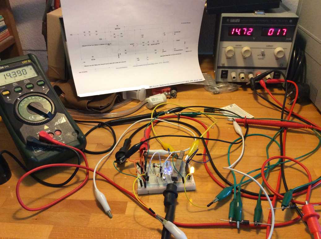

Habe die UVLO mal auf die Schnelle auf einem Steckbrett
zusammengesteckt.
Dabei mußte ich allerdings etwas improvisieren:
- Ladegerät-Anteil habe ich komplett weggelassen
  (also alles, was im Schaltplan links von Vbat liegt)
- die Dioden D1 und D2  (Z-Diode und Schottky) ersetzt
  durch 4 blaue LEDs
- statt BC557C (Q1) konnte ich nur einen BC557B auftreiben
- der 2SJ339_fake ist bei mir ein russischer KT853B Darlington
  Transistor mit 1k Basis-Widerstand (dessen Kennblatt ich noch
  nicht einmal verstehe)
Leider ist mir bei all dem Schnell-Schnell wohl ein Fehler unterlaufen,
denn die UVLO schaltet sich bei steigender Spannung selber an (was ja
hoffentlich nicht sein kann ...).
Dummerweise hatte ich aber keine Zeit, den Fehler zu suchen, weil ich
schon wieder unterwegs bin - schade.
@Piter: was machen Deine letzten Erkenntnisse?
Hattest Du Gelegenheit meine Maßnahmen (vgl.
Beitrag "Re: 12V Tiefentladeschutz ohne Eigenverbrauch") einmal
auszuprobieren?
Viele Grüße
> zusammengesteckt.
So - Fehler gefunden: Fehler war trivial und der Hektik geschuldet -
hatte einfach eine Verbindung falsch gesteckt.
Alles ist schön auf einem Steckbrett zusammengeschustert - auch der 2,7
Ohm Lastwiderstand (ein Glücksfall aus meiner Grabbelkiste).
Anschließend hatte ich genau dieselben Phänomene wie Piter:
12,05V  Lockout Spannung bei 12mA Last
13,75V  Lockout Spannung bei 3  A Last
Also bin ich meinen eigenen Empfehlungen gefolgt, die da
lauteten (vgl. Beitrag "Re: 12V Tiefentladeschutz ohne Eigenverbrauch"):
> 1.) Führe MOSFET und Last nicht über das Steckbrett sonden schließe
>     den Source-Pin vom MOSFET direkt über separates Kabel an Deine
>     PSU-Buchse. Dann Deinen Lastwiderstand direkt an Drain anschließen
>     und das Massekabel vom Widerstand ebenfall direkt an den Masse-
>     anschluß der PSU zurückführen. Ziel: Deine Starkstrompfade dürfen
>     sich erst an den PSU-Buchsen mit den Schwachstrompfaden Deiner
>     restlichen UVLO treffen.
Und bingo - danach lautete das Ergebnis:
11,47V  Lockout Spannung bei 12mA Last
11,55V  Lockout Spannung bei 3  A Last
Fazit:
Die Undervoltage-Lockout-Schaltung mit der nachgeschalteten Treiberstufe
funktioniert tadellos**
Viele Grüße
Igel1
PS: ** (zumindest in meiner Version mit meinen (Grabbelkosten bedingten)
Anpassungen - sehe aber keinen Grund, warum die Originalversion nicht
genausogut oder sogar noch besser funktionieren sollte).

Ich werde vermutlich deine letzte Schaltung verbauen (ohne
Überstromabschaltung) und hoffen daß mir der Akku nicht kaputt geht.
Zur zeit baue ich die Platine auf, allerdings treten immer wieder
Abweichungen von den Simulationen auf. Es "klemmt" gerade bei OVC (over
voltage clamp). Falls der DCDC Schaltregler der PSU flöten geht habe ich
mir sagen lassen, daß dann die volle Spannung vor dem Stepdown auf dem
Ausgang anliegen könnte - es wäre dann nicht nur tödlich für den Akku,
es herrscht sogar Explosion- & Brandgefahr. Für diesen theoretisch
unwahrscheinlichen Fall habe ich eine einfache Schaltung am Ausgang der
PSU geklemmt. Simulation perfekt, Praxis = geht nicht (schwingt).
Das Ding soll in dem unwahrscheinlichen Fehlerfall einfach nur ab ca.
21V das Relais anziehen und den Rest abtrennen (entweder geht der
Schaltregler und es kommen ca. 14-15V raus oder er ist durch dann liegen
30V an, Zwischenzustände gibt es nicht).
Ich vermute die PSU macht alle möglichen Spitzen (eventuell nur im µs
Bereich, deshalb kann ich mit dem einfachen Oszi nichts erkennen) und
diese laden die Kapazitäten der Z-Dioden auf, bis das bisschen Strom
fließt, was dann wieder ausreicht, um kurzzeitig das Relais
durchzuschalten....

Würde ich nicht machen - so ein Kurzschluß kommt schnell einmal daher
und dann ist alles kaputt.
Damit Dir die Bude nicht abbrennt, solltest Du wenigstens eine
Schmelzsicherung einbauen, denn mit >100A Akkustrom ist nicht zu spaßen.
Interessante Schaltung, die ich mir wg. des fehlenden *.asc-Files aber
nicht näher angucken werde (sorry - aber das hatten wir jetzt schon so
oft - ich streike jetzt einfach mal).
Man nehme:
- Relais
- passenden Vorwiderstand
... und schon wird das Relais erst bei 21V anziehen ...
Bis zu 30V hält dieses Konstrukt locker aus.
> durchzuschalten....
Wenn's denn eine Schaltung mit Transistor sein soll:
Mit etwas Kondensator kann man Spitzen gut herausbügeln und für solche
Überspannungsdetektionen wurde eigentlich der Schmitt-Trigger erfunden -
kannst Du auch mit 2 Transistoren aufbauen.
Vermutlich reicht es bei dieser krassen Spannungsdifferenz (15V vs. 21V)
schon aus, einen simplen Spannungsteiler vor die Basis Deines
Transistors zu hängen. Den dimensionierst Du dann so, dass der erst bei
21V Deinen Transistor aufmacht.
Hier noch die .asc für die Schutzschaltung. Da die Spannung entweder um
15V herum ist ODER beim Defekt des DCDC-Wandlermosfets die volle
Spannung vor dem DC-Wandler anliegen könnte, sollte so eine einfache
Schaltung ausreichen.
Das Relais ist so zu denken, daß das R2 die Spule ist. Ist es aus, ist
der Zweig "relais off" durchgeschaltet. Ist es an, ist der Zweig mit LED
durchgeschaltet.
@Andreas: wie gesagt ich bastle jetzt mal drauf los. Du musst dir die
Schaltung nicht anschauen, ich poste sie trotzdem, da Du gefragt hast.
Ok
mein OVC Prob ist anscheinend gelöst... auslöten von R6 (1M) und
ersetzen durch 10k parallel mit einem 10µF Cap hat Abhilfe gebracht.
Anscheinend kann man's vergessen in LTSpice ein Relais durch einen
Widerstand zu simulieren. Trotz Freilaufdiode an der Spule können beim
Anschalten des Relais hinreichend hohe Spannungspitzen entstehen, die
ausreichen, die Schutzschaltung zu aktivieren. Vielleicht war auch hfe
des Q1 zu groß (BC337-40). Oder die 1N4148 taugt nichts als
Freilaufdiode...
Komischerweise ging die Schaltung in der Ursprungskonfiguration, wenn
noch nichts "dahinter" (Konstantstromquelle) angeschlossen war. Habe ich
getestet - ich löte nicht weiter bis der Block korrekt arbeitet, an dem
ich gerade bastle.
Ich konnte auch nichts mit dem Oszi erkennen... NIX! Trotz versuche mit
one shot trigger, Flanke rauf, Flanke runter... NIX! Keine Spitze an der
Spannungsversorgung sichtbar.
Wie auch immer, am Ende zählt das was funktioniert :)

Soeben habe ich nun die Überstromabschaltung dazugebaut (vgl. Schaltplan
hier: Beitrag "Re: 12V Tiefentladeschutz ohne Eigenverbrauch").
Da ich in der Grabbelkiste allerdings nur Schottky-Dioden für 3A
gefunden habe, und weil eine einzige dieser Schottky-Dioden bei 3A
gerade einmal 0,45V abfallen läßt, mußte ich für D6 zwei Schottky-Dioden
in Reihe schalten.
Mit diesem Kunstgriff funktioniert die Überstromabschaltung sehr gut -
sogar bis hinunter in die 100mA-Bereiche.
Habe zwar noch nicht jede Betriebszustand mit dieser erweiterten
Schaltung ausprobiert, aber die ersten Versuche machen Hoffnung.
Das Bild im Anhang zeigt meinen Drahtverhau - sieht wild aus,
funktioniert aber.
Schön zu sehen sind die 2 Schottky-Dioden vorne rechts.
An den Buchsen des Netzgerätes sieht man zudem, dass ich meinem
Versuchsaufbau 2 Stromzuleitungen spendiert habe: eine für den UVLO-Core
und einen für den Lastbereich der Schaltung. Wie im obigen Beitrag
geschrieben, ist diese doppelte Zuleitung der Schlüssel für einen
definierten Abschaltpunkt bei unterschiedlichen Lasten/Lastströmen.
Hi Piter,
falls Du noch eine hübsche (und schnelle) Überspannungsabschaltung
suchst,
so wäre meine Schaltung im Anhang vielleicht eine Option für Dich.
Vorteile:
- sehr schnelle Abschaltung
- kein Eigen-Stromverbrauch bei Vin < Voff   (Voff: Abschaltspannung)
- rückstellend (d.h. wenn Vin < Voff wird der PMOS wieder
durchgeschaltet)
- sollte mit Deinen Bauteilen realisierbar sein
Nachteile:
- nicht kurzschlußfest
  (Da die Kurzschlussabschaltung Teil meiner UVLO ist, sollte
   dieser Punkt eigentlich kein Problem sein)
Viele Grüße
Igel1
PS:  mir fiel noch auf, dass die SR350 Diode in Deinem Blockschaltbild
     etwas knapp bemessen ist, wenn Deine Sirenen tatsächlich 4A ziehen.

hier noch das Schaltbild für die MOSFET QSK. Fehlte als einziges bei den
diskutierten Blöcken. Aus Zeitgründen nur als GIF Zeichnung :) Es ist
eine Standardschaltung (der FET gehört auf einen dicken Kühlkörper).
Piter K. schrieb:
> Hi
Yep - immer wieder gern für LED KSQ's genommen.
Die Version mit MOSFET kannte ich noch gar nicht - sehr hübsch!
