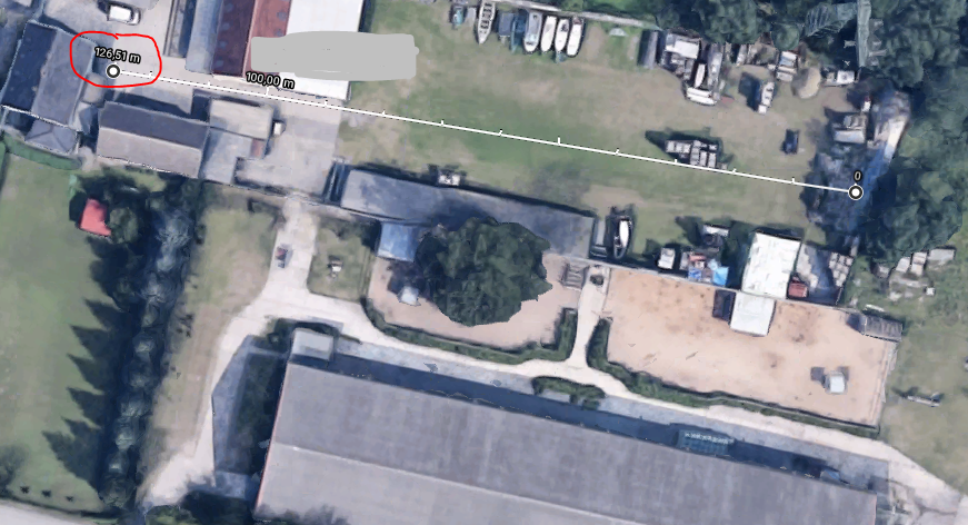

@Axel R.: Ich habe noch keine Tests gemacht. Ich bin noch auf der Suche nach Produkten. Bei der Roithner Lasertechnik GmbH habe ich zwei interessante Laser gefunden: LDM850/3LJ und LDM980/25LT für 47 € bzw. 56 €. Ja, der andere Faden ist von mir. In diesem Thread ging es mir um die Empfangstechnik. Fertige Lichtschranken waren mir alle zu teuer. Zum Thema Modulation: 167 € pro Laser wie z.B. für den MDD980-4-3 ist mir einfach zu teuer. Der gehört auch zur Class 3R, das geht gar nicht, weil das Augenlicht von Menschen gefährdet werden könnte. 850 nm könnte den Vorteil haben, dass man das besser mit Digitalkameras erfassen kann als 980 nm. Das könnte die Justierung erleichtern.

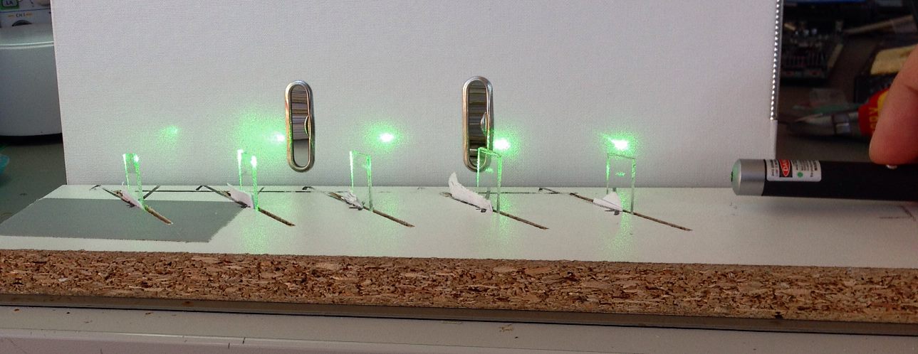

Axel R. schrieb: > Ein grüner 350mWatt Laser ist nachts gut bis sehr gut zu sehen, Es ist illegal, einen solchen Laser in der Öffentlichkeit zu betreiben. Auch 30 mW Laser sind illegal in der Öffentlichkeit. Das ist für mich Grund genug, überhaupt nicht darüber nachzudenken. Wenn das Ganze mit einem 0,4 mW Laser bei 650 nm funktioniert, dürfte es bei 850 nm auch kein Problem sein. Ich erwäge im Übrigen, einen Tripelspiegel einzusetzen, dann kann ich Sender und Empfänger nebeneinander installieren.

Jürgen S. schrieb: > Es ist illegal, einen solchen Laser in der Öffentlichkeit > zu betreiben. Auch 30 mW Laser sind illegal in der Öffentlichkeit. > Das ist für mich Grund genug, überhaupt nicht darüber nachzudenken. Es ist ILLEGAL, nachts auf fremdes Eigentum einzudringen und Bootsmotore zu klauen, die wir vorab mühsam instandsetzten. Aber was rede ich...

Jürgen S. schrieb: > denn der Weg vom Laser über das angestrahlte > Objekt zurück zu Deinem Auge sind 500 m. Mist, ich hatte mich falsch ausgedrückt. ich stand vor der Leinwand und habe versucht, den Laserfleck auf dieser zu entdecken. Der Laser war im Stativ verspannt und stand in der Hofeinfahrt des Grundstücks. klar, hab ich den Pointer leuchten sehen, es war mir aber nur sehr schwer möglich, auf der Beamerleinwand einen hellen roten Fleck auszumachen. wie gesagt: Ich stand vor der Leinwand, der Laser war ca.250-270Meter weg und schien auf diese. Und es war schon dunkel. Am Tage hast Du da erst Recht keine Chance. Ist schon spannend, das sich alle ins Zeug und manche sogar(richtig) vorrechen, es aber keiner einfach mal ausprobiert. Ab in den Garten, Pointer aufs Stativ in der Toreinfahrt. BPW34, MCP6482 (als TI-Verst.), Multimeter hinten am Brennholzstapel. Da passiert "nicht viel" :)) Nicht im herkömmlichen Sinne alá "Lichtschranke". Man könnte mit Synchrondemodulation oder anderen, digitalen Modulations und Korrelationsverfahren sicher etwas dekodieren - aber nun gut. Ich teste heute Abend mal nochn bissl rum. Wetter wird wieder schlechter. Ist ja schade, das das dann wohl nichts wird mit selbstbasteln. Grüße Stromtuner EDIT 196.50Meter Laser->Leinwand. keine 270Meter, sry StromTuner vertüppt - auch das noch EDIT 126.50Meter Laser->Leinwand. keine 270Meter, sry StromTuner
#5129619
Ich dachte echt, "unser" Grundstück ist größer... Sorry nochmal. Aber wenn selbst da schon dunkeltuten angesagt ist, was soll das bei der doppelten Entfernung werden. Ich werde mal n Tripel aufstellen, um auch das zu testen. Muss ich aber erst "unseren" Vermesser anrufen. Sowas hab ich nun nicht hier rumstehen. Borgt er mir. Oder jemand einen Alternativvorschlag zum Tripelspiegel? Oder ich geh halt vor, auf die Straße an einem Stück. Wie ist das bei Wasser? sind da die Optischen Verhältnisse besser? wird sich nichts nehmen, oder? Man könnte noch eine 3Watt-LED mit Linse davor, statt dem Pointer, testen. Mal sehn... Macht Spaß, sich um "ungelegte Eier" zu kümmern, hihihi :) BTW: der kleine grüne Laser (aus dem Foto von oben) geht auf Anhieb :| https://www.mikrocontroller.net/attachment/208758/laser_1zu5.jpg Hier sieht man den Strahl dann aber auch deutlich als ganzes. Und ich denke nicht, das man den 24/7 anlassen kann. er wird sicher keine 350mWatt haben, glaub ich nicht, aber wird dann doch n bissl warm. StromTuner
