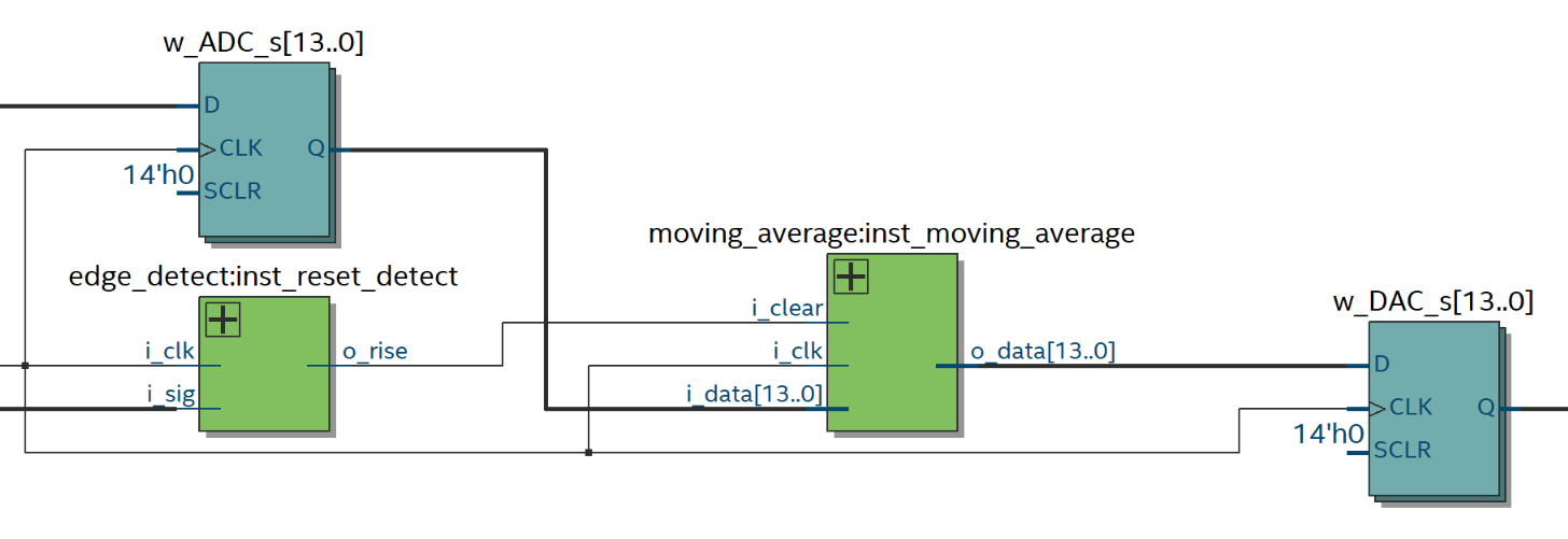

Hallo alle,
ich habe, um ein Signal über mehrere Prioden Filtern zu können einen
Mittelwertfilter beschrieben, welcher jedoch zu stark verrauschten
Signalen führt.

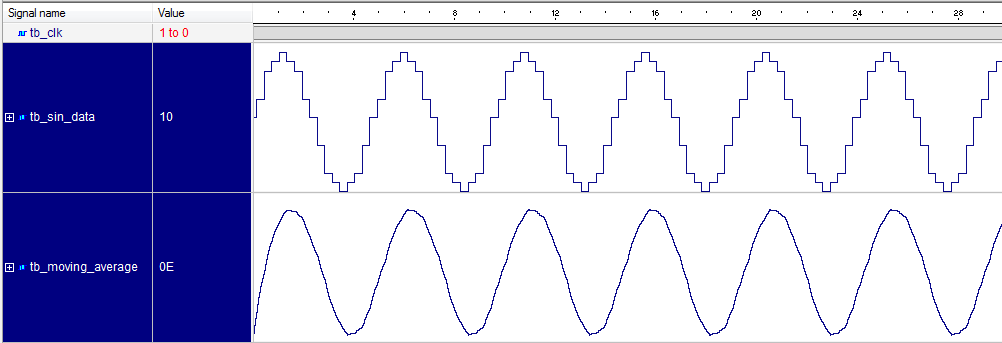

In der Simulation mit ModelSim war dies noch nicht der Fall und alles
hat einwandfrei funktioniert, wie in dem Simulationsergebnis zu sehen.
Hier hatte ich über 4 Perioden einer Sinusschwingung gemittelt.
Phasen- und Amplitudenweite waren dabei auf jeweils 6 Bit bei 50 MHz
Abtastrate gesetzt um die Simulationsdauer in Grenzen zu halten.

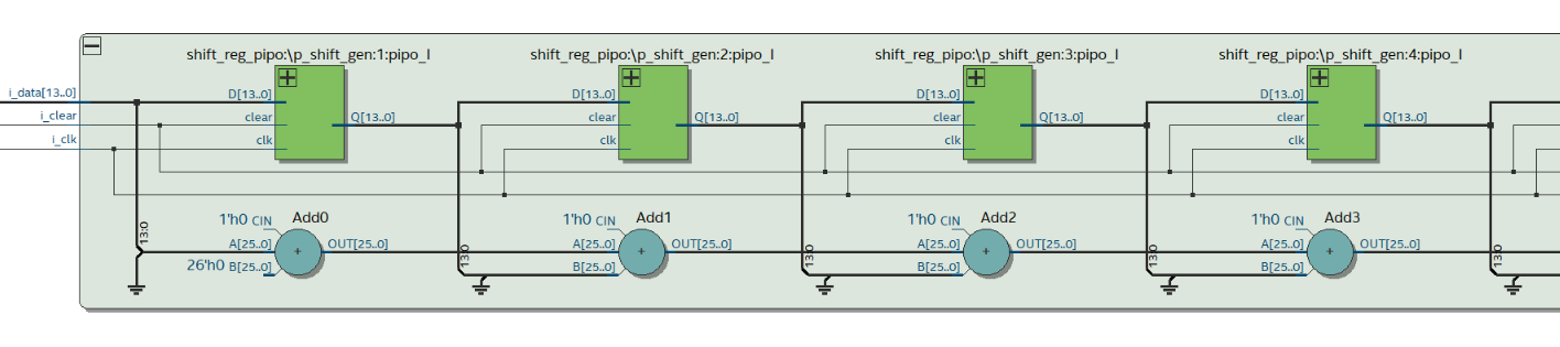

An der Realen Hardware arbeite ich mit einer Amplitude von 14 Bit und
einer Phase von 12 Bit für die Shift register (14 * 4096 an der Zahl),
da ich ein 70 kHZ Signal bei einer Abtastung von 50 MHz über mind. 5
Perioden mitteln möchte.
Folgender Rechenweg wurde hierzu genutzt:

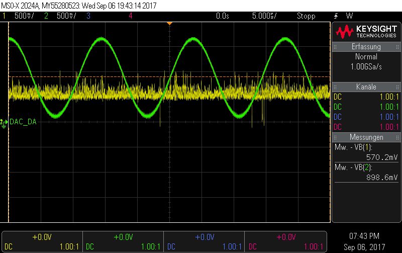

Hat jemand von euch eine Idee, weshalb nun das reale Signal soo
verrauscht ist?
Der Eingang des verwendeten DA-Wandlars kann max. 2 V Spannnung
aufnehmen,
der Ausgang des verwendeten AD-Wandlers hingegnen nur max. 1 V Spannung
ausgeben.

OP (Firma: FAU Erlangen) #5134567
Trompet schrieb:
> Es könnten HF-Einkopplungen sein
Bin ich mir nicht ganz sicher, ich habe die Ein- und Ausgangssignale vom
AD-Wandler über die vorhandenen Schalter am Entwiklerboard zugewiesen,
sodass ich whalweise Eingang, bzw. Ausgang A oder B verwenden kann.
Schalte ich die Schalter alle aus wird der letzte Wert in einem Latch
gehalten und es ist kein rauschen mehr zu erkennen. Gemessen wird vom
Oszi folglich störungsfrei.

Gast #5134568
du bildest alle 20ns die volle Summe über 255 Messwerte mit jeweils 14
Bit Datenbreite? Hast du dir schon mal die Implementierung im FPGA
angeschaut? Versucht das wirklich, eine Summation über 255 Werte zu
bilden, bei der sich in jedem Takt alle Werte ändern? Hast du eine
Timing-Info, wie schnell diese Monstersumme berechnet wird?
Mein Vorschlag für deine aktuelle Implementierung: speicher den
Ausgabewert in einem Register, das mit clk getaktet wird. Setze dann ein
constraint auf die Taktrate und schaue nach, ob die Berechnung innerhalb
von 20ns durchgeführt wird.
Mein Vorschlag für die generelle Implementierung: für ein moving average
Filter braucht man nicht in jedem Takt alle 255 Daten zu addieren. Es
reicht, den jeweils neuen Wert zu bisherigen Summe dazuzuzählen und den
um 255 Takte verschobenen Wert von der bisherigen Summe abzuziehen. Das
ist sehr viel weniger Rechenaufwand.
Ich weiß es nicht: vielleicht erkennt dein Synthesetool ja auch, was du
vorhast, und setzt es ohnehin so um. Deshalb lohnt sich ein Blick, wie
die Komponente implementiert wurde.
OP (Firma: FAU Erlangen) #5134579
So ist es derzeit.
Achim S. schrieb:
> schon mal die Implementierung im FPGA angeschaut?
Dort wird es entsprechend der Beschreibung mittels Shiftregistern
realisiert. Jeder neue Wert wird entsprechend in dem Register gehalten
und von dort aus simultan berechnet.
Wie lange diese Berechnugn dauert weiß ich allerdings nicht.
Ich weiß noch nicht wie ich diese Timing analysen genau mache.
Im TimeQuest Timing Analyzer Script habe ich bisher nur die Clocks
berücksichtigt. Was müsste ich für das constraint hier noch eingeben um
die Berechnugnszeit der Summe zu ermitteln?
Ein und Ausgang der Summe?
Gast #5134583
Stephan K. schrieb:
> So wird das Signal also in den AD-Wandlar eingespeist und am DA-Wandler,
> durch den FPGA verarbeitet, wieder erfasst.
Ok: was ist das für ein DA-Wandler? Arbeitet der mit einem Takt? (davon
gehe ich mal aus) Schalten die Ausgänge deines Mittelwerts vom Timing
her so, dass der DA die richtigen Werte übernimmt (und nicht mitten in
den Schaltflanken Werte einliest)?
Die Fragen gehen in die selbe Richtung wie mein Kommentar weiter oben:
hast du das Timing deiner Signalberechnung im Griff. Der richtige Ansatz
dafür wären entsprechende timing-constraints. Einen ersten Eindruck
kannst dir aber auch mit dem Oszi verschaffen: triggere auf den Takt des
DAC. Und dann nimm mit einem zweiten Kanal einen niederwertigen
Dateneingang des DAC auf und schau, ob du auf dem Datenbit ein
vernünftiges Datenauge siehst, das korrekt zur Taktflanke positioniert
ist.
Stephan K. schrieb:
> So ist es derzeit.
Du berechnest damit 255 Additionen wo eigentlich nur eine Addition und
eine Subtraktion nötig wären.
Du musst den Ausgang ebenfalls in ein getaktetes Register packen. Dann
kann die Software bestimmen, ob das Rechenergebnis rechtzeitig vor der
nächsten Taktflanke vorliegt.
Des weiteren musst du dann noch sicherstellen, dass das Timing bei der
Ansteuerung des DAC passt. Aber machen wir erst mal den ersten Schritt
bevor wir zum zweiten kommen.
OP (Firma: FAU Erlangen) #5134685
Das ist ein umgelöteter THDB_ADA von Terrasic, bei dem koppelung der
Signale nun als Single-Ended-konfiguration realisiert ist.
Dabei werden die Werte bei jeder steigenden Clockflanke mit 50 MHz
übernommen. Die Taktung folgt dabei vom FPGA aus.
Die Werte des Mittelwertfilters sind dabei einsynchronisiert.
Die timing-constraints zwische den Registern zur einsynchronisierung vor
und nach dem Mittelwertfilter habe ich nun wie folgt gesetzt.
set_net_delay -max 20.000 -from .. -to ..
Fehlermeldungen bei der Synthese bekomme ich hier bei nicht.
Achim S. schrieb:
> eigentlich nur eine Addition und eine Subtraktion nötig wären.
Ich habe es nun soweit geändert und siehe da, statt 77% von 114k LE's
wird nun nur noch 1% benötigt.. Danke schonmal dafür. Auf die Idee war
ich einfach nicht gekommen, wohlwissend, dass ein gleitender
Durchschnitt auch so berechnet werden kann.
Muss also nun nurnoch das Timing des DAC überprüft werden.
Ich habe es grade mal synthetisiert und es klappt auf anhieb.
Meine Schlussfolgerung, es lag an dem Timing der riesigen Berechnung.
14*(2^12) Register waren schließlich über ein und die selber Clock
angesteuert worden.
Liege ich damit richtig?
Um das Problem nun auch verstanden zu haben.
Besten Dank aber schon einmal!! :)
Moderator (Firma: Titel) Persönliche Seite #5135013
Das hätte dir die Toolchain aber melden können, wenn du noch einen Satz
Register vor den Ausgang gesetzt (also o_data registriert/getaktet) und
die gewünschte Taktfrequenz als Constraint angegeben hättest. Denn dann
wäre ihr klar geworden, dass die Summe nicht rechtzeitig vor der
nächsten Taktflanke berechnet werden kann...

Moderator (Firma: Titel) Persönliche Seite #5171310
Klaus schrieb:
> Ein Tiefpass benötigt nur einen Speicherplatz (in Worten einen Buffer
> der Länge 1), eine Addition und ein Rightshift pro Durchlauf.
Nich mal den Rightshift braucht er, denn im FPGA ist das lediglich ein
simple Umverdrahtung. Heraus kommt das im Anhang.
In der Testbench habe ich einen recht "eckigen" Sinus hineingegeben und
heraus kommt ein wesentlich "schönerer" Sinus... ;-)
