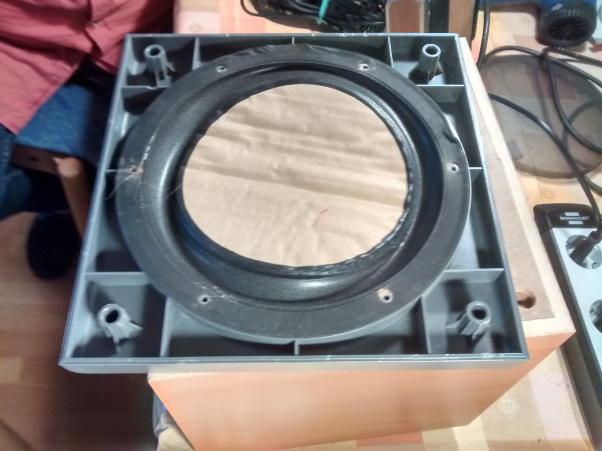

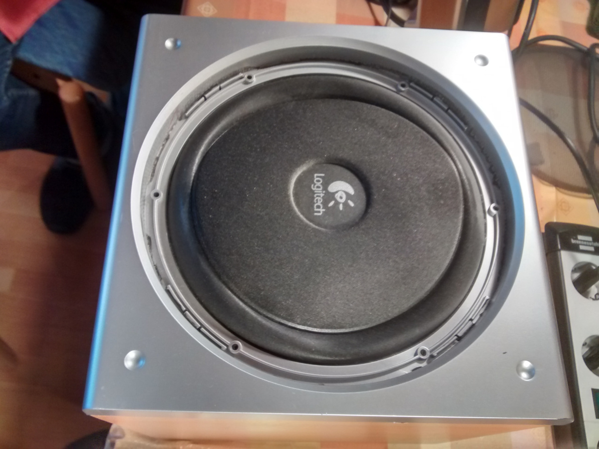

Den Anfang macht ein aktiver PC-Lautsprecher von Logitec. Dieser
lieferte in allen Einstellungen ein laut vernehmliches Brummen, so dass
ich als Hauptverdächtigen den Netzteilelko ins Visier nehmen wollte.
Das Abschrauben der Rückwand mit der Elektronik war problemlos,
allerdings ließ sich die Platte nur wenige Millimeter bewegen - es hing
fest an Kabeln
Also Angriff von vorn. Die ca 25x25cm große Front wird fast vollständig
eingenommen von einer weich aufgehängten Membran - dem "woofer".
Nachdem das Ziergitter abgenommen ist kann man die Frontwand abschrauben
und findet im Innern u.a. eine Trennwand. Die besagten Kabel gehen durch
Löcher dieser Trennwand und sind mit Heißkleber fixiert.
Mit dem Heißluftgebläse schafft man es dann, die Kabel zu lösen und
letztendlich die Rückwand abzuziehen.
Der Stützkondensator 4700u/25V hatte ein Loch im Deckel und zeigte einen
ESR von rund 20 Ohm. Nach dem Austausch war dieses Brummen verschwunden
und das Teil spielte wieder.
All das ist ja nun nicht sooo spannend.

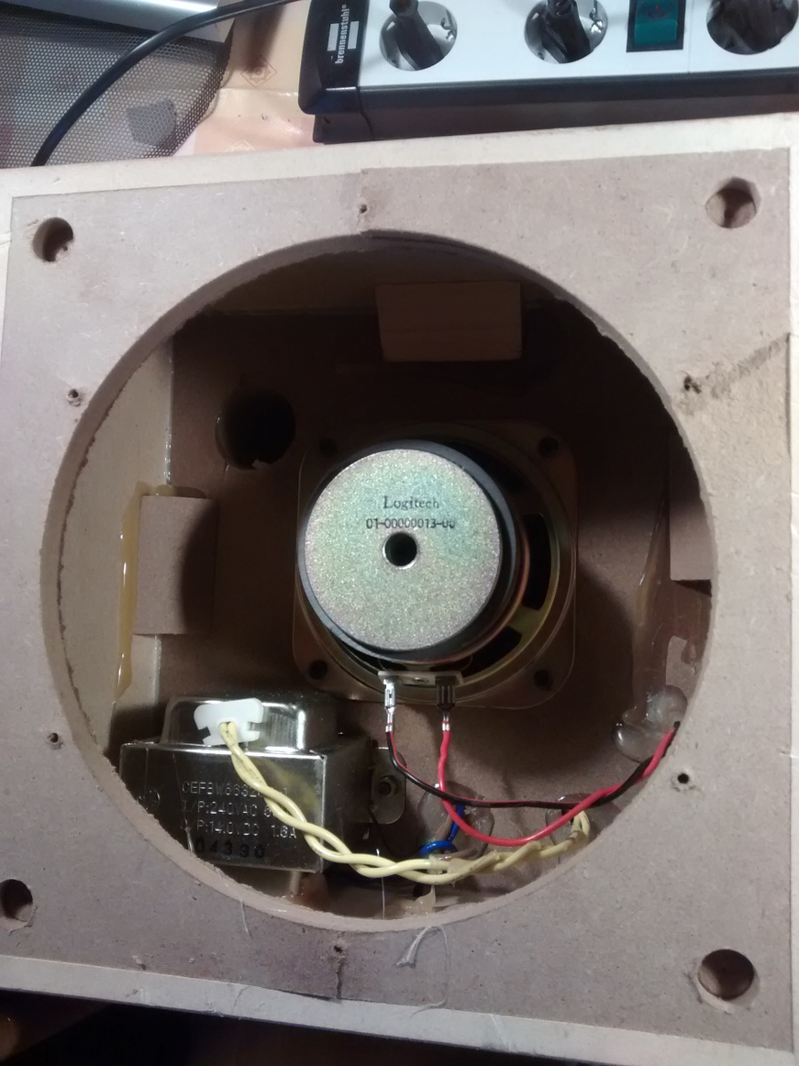

Der Unterhaltungswert beginnt mit dem ersten Blick ins Innere,
wenn der wahre "Subwoofer" zu erkennen ist.
Gezeigt wird die Frontwand von vorn, von hinten und ein Blick ins
Innere...
von Mark S. (voltwide)
Edit - das falsche Foto konnte ich nicht editieren, hier also der
"Subwoofer" von hinten.

von H-G S. (haenschen)
Könnte eine Bandpass-Subwoofer-Konstruktion sein.
Dabei ist eine Kammer zu und die andere hat so ein Reflex-Rohr nach
aussen.
Kurioserweise ist aber im Inneren dieses Loch das mich etwas verwundert.
Auch sieht es aus als ob es etwas mit einer Passivmembran zu tun hätte.
Vielleicht ein Passiv-Membran-Bandpass  :-)
