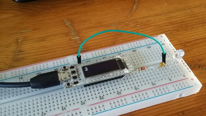

einer Spannungsmessung eine Zeitmessung machen. Schalte parallel zu
deinem LDR einen Kondensator. Den Kondensator lädst du auf, indem du den
Pin kurz auf Ausgang mit High-Pegel setzt. Dann konfigurierst du ihn als
Eingang und misst aus, wie lange der Kondensator braucht, um sich über
den LDR zu entladen. Und schon hat du - auch mit nur einem Pin - ein Maß
für die Helligkeit. Ohne vernünftigen Komparator ist das sicher keine
Präzisionsmessung, aber für deine Zwecke könnte das reichen.

Du kannst einen Kondensator über einen LDR aufladen und messen wie lange
das dauert.
Ich würde den io Pin als Open-drain Output konfigurieren. Mit Low
würdest du den Kondensator entladen. Mit High beginnt die Messung.
Schalte zur Strombegrenzung 100 Ohm in Reihe zum Kondensator.
Nachtrag: Oh misst, Wolfgang hat ja schon fast das selbe geschrieben.

Die Idee von @wolfgang finde ich aber am besten. Zu dem LDR nur ein
weiteres Bauteil und der Rest Software. Tolle Idee.
Nochmal Danke an alle!

Den von Stefan Us vorgeschlagenen Widerstand zur Ladestrombegrenzung
solltest du schon auch noch gönnen ;-)

Anbei ein eilig zusammen gesteckter Probeaufbau. Da ich keinen LDR
vorrätig hatte, habe ich einen Phototransistor genommen.
#include <ESP8266WiFi.h>
#include "oled.h"
#define LDR 14
OLED display(4,5,16);
void setup()
    display.init();
void loop()
    delay(1000);
    // Kondensator laden
    pinMode(LDR, OUTPUT);
    digitalWrite(LDR,HIGH);
    delay(100);
22
    // Kondensator entladen
23
    pinMode(LDR, INPUT);
24
    int i;
25
    for (i=0; digitalRead(LDR)==HIGH; i++)
26
27
        if (i==1000)
28
29
            break;
30
31
        delay(1);
32
33
34
    // Den Wert von i anzeigen
35
    char buf[12];
36
    itoa(i,buf,10);
37
    display.clear();
38
    display.draw_string(0,0,buf,OLED::DOUBLE_SIZE);
39
    display.display();
40
Aktuell misst das Programm 2ms. Wenn ich die Hand über den
Phototransistor halte, geht es hoch bis etwa 50. Wenn ich ein schwarzes
Tuch drauf lege, erhalte ich den Maximalwert 1000.
Die Messwerte sind wie erwartet ziemlich stabil. Solange sich niemand im
Raum bewegt, ändert sich die angezeigte Zahl höchstens um +/- 1.
Da die Delay() Funktion sich bei WLAN Aktivität nicht exakt an die
vorgegebene Zeit hält, empfehle ich für den realen Aufbau besser einen
kleineren Kondensator in Kombination mit delayMicroseconds().
Die Warteschleife sollte dann spätestens nach 20ms abbrechen, sonst löst
der Watchdog einen Reset aus.
von Markus M. (poesel)
hier ist nochmal der TO wie versprochen und auch rechtzeitig vor dem
Tatort. :)
Vorweg 2 Dinge:
- wegen Sonneneinstrahlung muss ich mir keine Sorge machen, der Keller
hat kein Fenster
- Temperatur und Feuchtigkeit werden schon gemessen. Deswegen ist ja nur
noch ein pin frei, weil an dem anderen ein DHT22 hängt.
Ich hab das wie oben geschrieben aufgebaut und es klappt wunderbar. Die
Messzeit schwankt um ca. +-5ms bei ca. 120ms Messzeit und um ca. +-15ms
bei 2000ms. Das reicht als Wiederholgenauigkeit vollkommen aus.
@stefanus: danke für das Beispiel. Es geht aber auch ganz ohne delay
(mit Differenzbildung & millis()...), dann gibt es auch keinen Stress
mit WLAN o.ä.
Danke nochmal an alle, die geholfen haben und an die anderen, für den
Unterhaltungswert! ;)
von Stefan F. (Gast)
> Beispiel. Es geht aber auch ganz ohne delay mit Differenzbildung & millis()
Natürlich. Du hast einen entsprechend großen Kondensator verwendet, um
immer im Bereich von vielen ms zu liegen.
