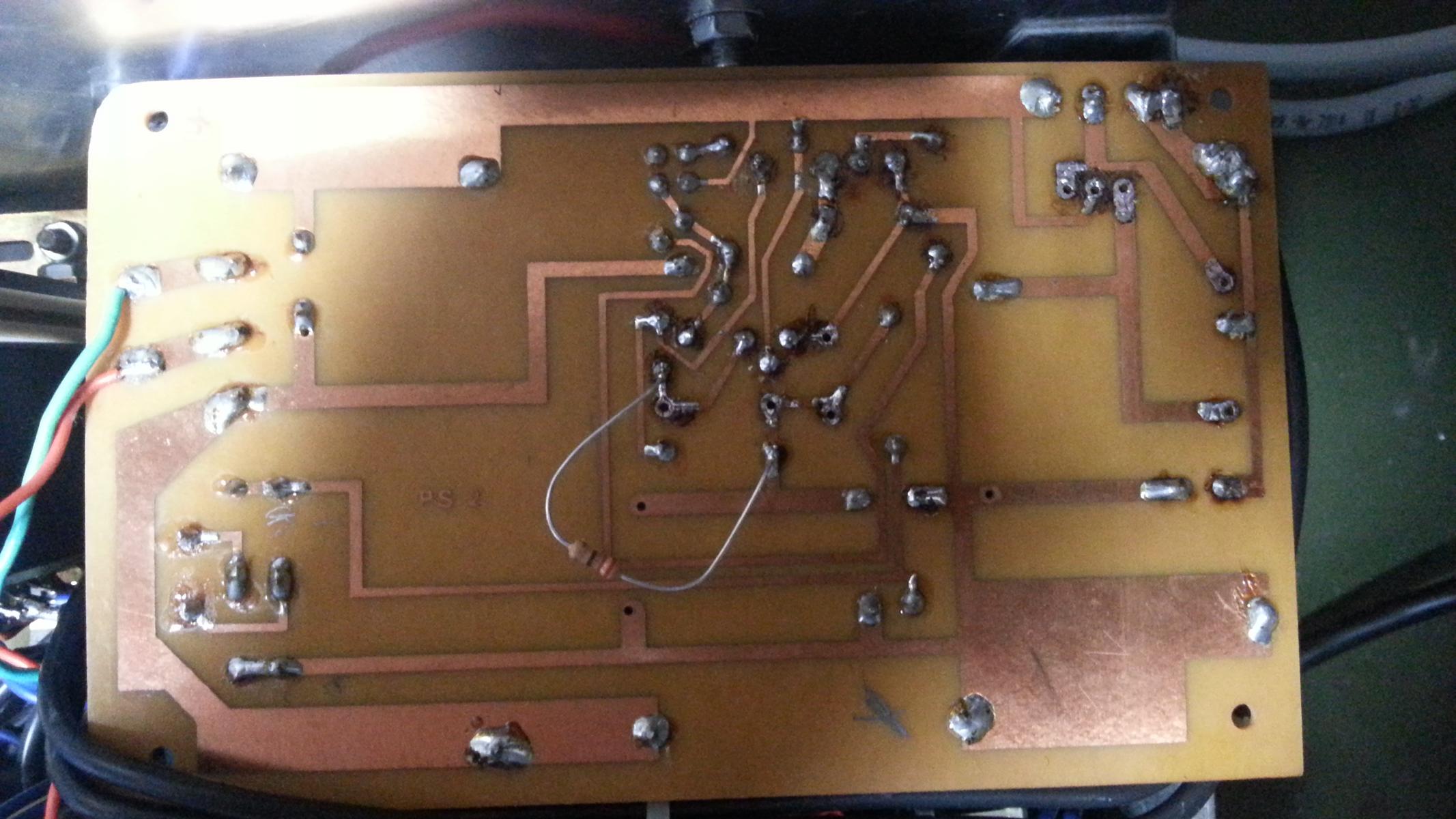

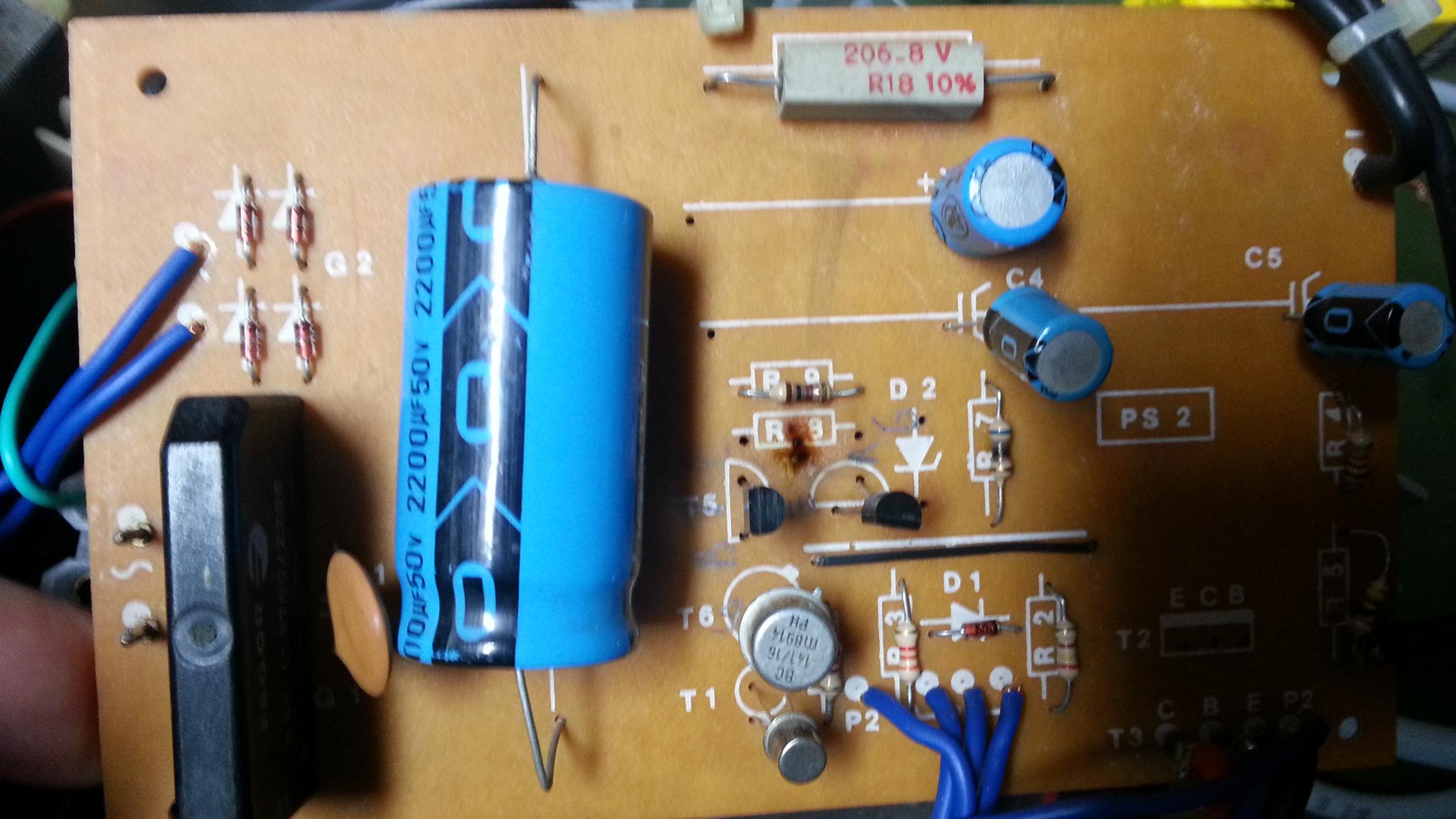

Hallo Forumsgemeinde!,
benötige wieder einmal Eure Hilfe. Ich habe ein altes selbstbau
Labornetzteil geschenkt bekommen (0-30V 0-3A). Dieses wurde wie es
aussieht nie richtig fertiggestellt. Es sind diverse Bauteile
durchgebrannt oder diese fehlen komplett. Leider kann ich nirgends einen
Schaltplan finden und ich weiß auch nicht ob es ein Bausatz oder eine
selbst geätzte Platine ist. – Ich tippe auf ~90’er Jahre. Ich habe zwei
Fotos angehängt, auf denen die Vorder- und Rückseite der Platine zu
sehen ist. Kann sich jemand noch an den Aufbau erinnern? Hat evtl. noch
jmd. einen Schaltplan? Wäre für jeden Hinweis dankbar!

Der Schaltplan liegt doch vor dir, die Platine mit ihrem
Bestuckungsdruck, du brauchst sie nur abzeichnen, sei nicht so faul.
Dir fehlen die Bauteilwerte von manchen Bauteilen, das ist alles.

Sicher nicht. Du darfst beruhigt davon ausgehen, daß 2200uF niemals der
passende Siebelko für ein 3A Netzteil darstellten, selbst wenn wie hier
keine ICs verwendet werden. Selbst wenn 0.18R mit 5W für 3A reichen
würden.
Sieht man schon am UNGEKÜHLTEN BxxC3200/2200 der natürlich nur 2.2A
schafft.
Denn 1 Leistungstransistor reicht niemals für die über 90 Watt die das
Netzteil in Wärme verballern müsste (es hat nicht mal eine
Trafoumschaltung) wenn der Ausgang auf 1V gestellt wurd und 3A gezogen
werden.
Maximal 45 Watt, also so 20V mit 2A sind realistisch, und selbst das nur
bei einem Leistungstransistor in TO3 (200 GradC).
Es gab damals solche Bausätze mit hochgelogenen Leistungsangaben zu Hauf
die den Kunden dann regelmässig um die Ohren flogen und die
angeschlossene Schaltung dankt durchlegiertem Längstransistor mit voller
Trafoleistung himmelten, auch heute (SmartKit.gr und Banggood) findet
man solche mit überzogenen Leistungswerten beworbenen Schundbausätze.

WOW! - Das ging echt schnell - Vielen herzlichen Dank!
Ich hab einen Schaltplan vom Layout bereits gezeichnet, kam aber da
nicht sonderlich vorwärts. :) Es sind anscheinend viele Bauteile verbaut
worden, die von den Werten / Typen nicht ansatzweise passen. Natürlich
könnte man alles neu planen / berechnen, wollte wenn möglich die Platine
aber original lassen und mit relativ wenig Aufwand ein kleines
Labornetzteil wiederbeleben. :)

Tim M. schrieb:
> Werde jetzt einmal alle 'falschen' Bauteile wieder durch die
> ursprünglichen ersetzen und das Ganze einmal testen...
Na ja, möglichst erst NACHDEM man sich überlegt hat was die Schaltung
aushält, sonst löst sie sich wieder in Rauch auf.
Ein 2N3819/E300 hält jedenfalls nur 25V aus. Besser wohl ein 2N4341.
Ein 2N3055 zwar 40V/3A, aber nur wenn er auf Eis schwimmt.
Bei einem 1K/W Kühlkörper sind es nur noch 60W.
Und R9 ist 1k2, das erlaubt ein Aufdrehen der Spannung bis 40V, besser
wäre der Poti-Bereich genutzt wenn R9 nur 1k5 wäre (31V, Toleranz der
4V7 kann es unter 30V drücken, besser gleich eine LM336-5.0 an Stelle
der 4V7 einsetzen).
R3 wird mit 0.55W ziemlich belastet, besser ein 1W Widerstand.

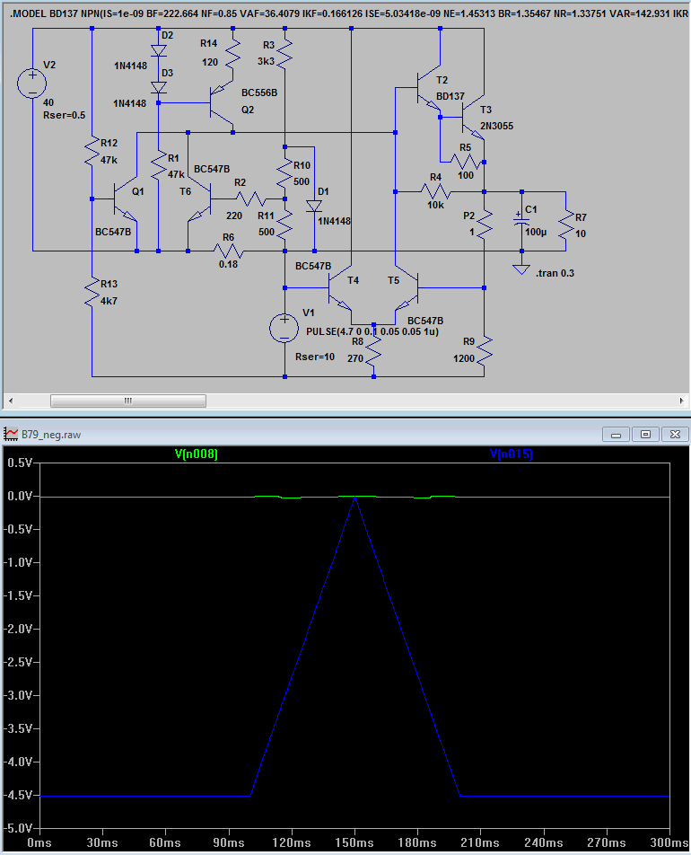

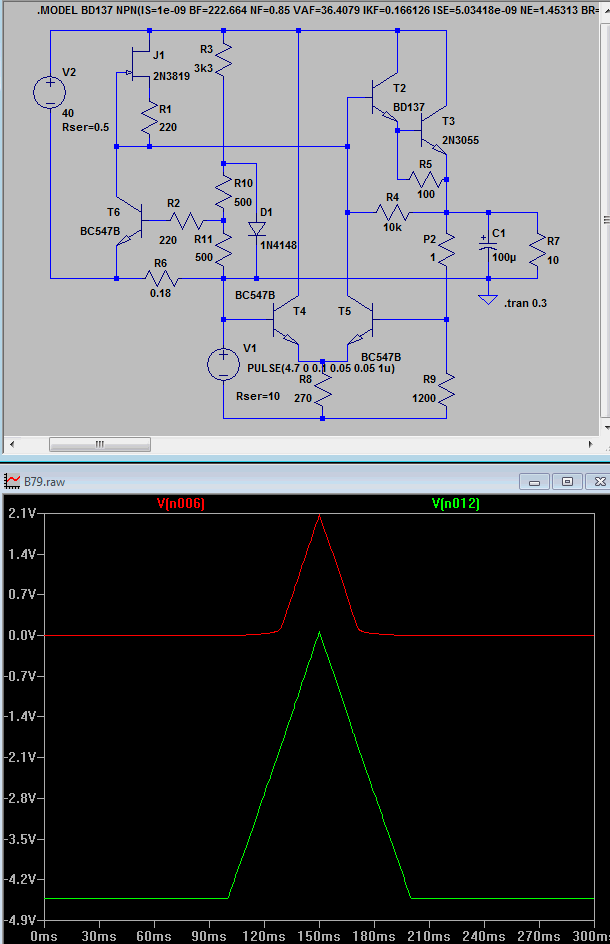

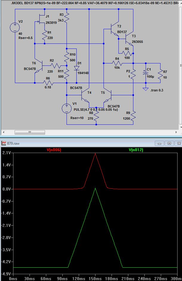

von Michael B. (laberkopp)
Achtung, das Teil kam mir gleich merkwürdig vor, die Ausgangsspannung
schnellt auf 2.2V hoch, wenn die negative Betriebsspannung noch nicht
anliegt, und das passiert ggf. bei Einschalten und beim Ausschalten.
    VCC
    33k (Basis T2) 33k sind besser als 47k aus der ASC
     +--|< BC547
     |   |E
    4k7  (Emitter T6)
  (-4.7V)
Ansonsten regelt es schnell und ausreichend genau, die Strombegrenzung
ist halt nicht so genau.

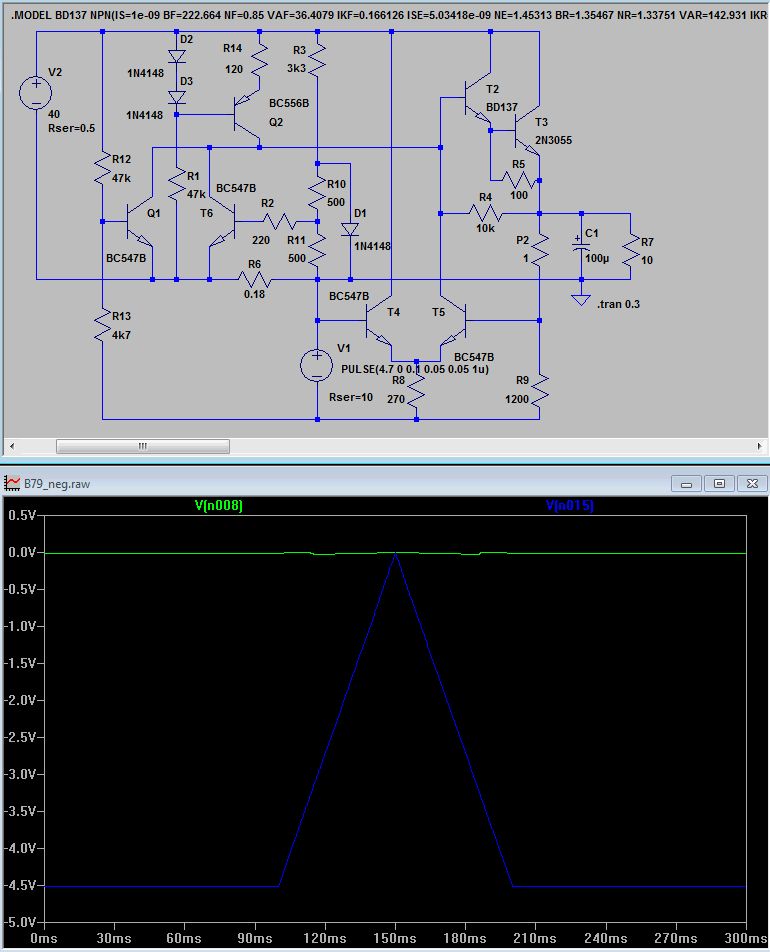

Gerhard O. schrieb:
> Man könnte die KSQ nach bekannter Art auch auf NPN BJT umändern um den
> FET Beschaffungsproblemen aus dem Weg zu gehen.
           VCC
   1N4148   |
  |        120R
  |         |E
  +--------|< BC557
 47k        (Basis T2)
(Emitter T6)
Gerhard O. schrieb:
> Wenn das Poti im negativen Zweig wäre,
> würde die Spannung auf minimum hinunter sinken
Man könnte aber nicht mehr auf 0V regeln und die Skala wäre unlinear.

Zuallerletzt sei mir aber noch eine sportliche Frage an die Herren
weiter oben gestattet:
Wie würden Sie diese Aufgabe (Bild) ohne LM723 schaltungstechnisch
lösen?
Eingangsseitig eine geglättete Rohspannung, jedoch keine
Hilfsspannung!!!
Ausgangsseitig Spannung und Strom bis genau auf Null herunter regelbar,
keine nennenswerten Welligkeiten im jeweiligen Modus,
Regelungsverhalten gut, Sprungantwort gut, kein Ausgangskondensator.
Zwei Drähte rein - zwei Drähte raus.
Wie sähe als Alternative ein Schaltungsvorschlag mit modernen Bauteilen
aus?
von juergen (Gast)
Michael B. schrieb:
>> aus?
> http://cds.linear.com/docs/en/datasheet/3080fc.pdf Schaltung "LabSupply"
> oder
> Ebay-Artikel Nr. 142635951296
Ich kann nur staunen, was die moderne Schaltungstechnik heutzutage
möglich macht.
Dagegen ist mein Adapter mit derart kompliziertem Aufbau ja geradezu
lächerlich! Oder habe ich etwas an den Funktionen übersehen, was das
moderne IC nicht kann?
Ich habe den Adapter aber auch nie ernstlich als empfehlenswerte
Schaltung angesehen, mehr als Spielerei.
Was spräche dagegen, den LM3080 als Herzstück für ein gutes LNG zu
verwenden?
