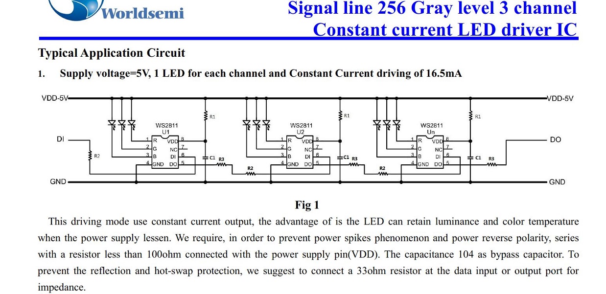

Ich werde eine Platine layouten, auf der RGB LEDs einzelnd angesteuert
werden müssen.
Dies wird mit Hilfe der WS2811 Treiber Chips bewerkstelligt.
Unklar ist mir bei der ganzen Sache, ob ich wirklich 2 Widerstände mit
je 33 Ohm (R3 und R2) benötige. In der angehängten Zeichnung, entnommen
aus dem Datenblatt des WS2811, ist dies so eingezeichnet.
Im Text darunter wird von einem gesprochen.
Hat jemand damit Erfahrung?
Wenn ja, dann stellt sich mir direkt die Frage, welche Leistung der/die
Widerstände vertragen müssen. In der Regel sind sie sehr dezend in der
Wattage.
C1 wird ein 0.1µF Keramikkondensator. 6,3V ist die Arbeitsspannung des
Kondensators. Sollte auch passen, oder?
R1 soll ein 100Ohm Widerstand sein. auch hier stelle ich mir die Frage,
welche Last dieser vertragen muss?
Wie Ihr seht bin ich bei den Komponenten und der Verschaltung ziemlich
aufgeworfen.
Kann mir jemnad wertvolle Tipps geben?
Ich würde mich sehr freuen.
VG Christian
Diese Serienwiderstände sind primär da um die Steilheit der Schaltflanke
zu limitieren. Wenn die Flanken zu steil sind, werden nicht nur starke
EMV-Störungen verursacht sondern es kommt auch noch zu Reflexionen auf
längeren Leiterbahnen. Die können dann die Kommunikation
beeinträchtigen. Außerdem begrenzen sie im Fehlerfall oder ESD-Einschlag
den Strom zumindest ein klein wenig. Ob du sie wirklich brauchst hängt
von vielen Faktoren ab (Länge der LED-Kette, Qualität deiner
Stromversorgung und Zuleitung). Es schadet nicht sie vorzusehen (falls
du Kommunikationsprobleme hast).
> Wattage.
Eigentlich egal. Wir verbauen 0402, wenn du händisch löten möchtest
würde ich 0603 nehmen. Hatten noch nie Probleme damit.
Düngt mir wenig. Ich würde mindestens 16V Typen nehmen. Gerade
Keramikkondensaotren (insbesondere die kleinen Packages) haben eine
starke Abhängigkeit der Kapazität von der Betriebsspannung (!). Bei
100nF eigentlich nicht kritisch aber wieso nimmst du nicht die 50V 100nF
Standard-Typen?

Hallo. Leider komme ich erst heute dazu auf deinen Support zu Antworten.
Es wird eine ca 1,5m Lange Platine mit 150LEDs. Kommunikationsprobleme
werde ich erst nach Fertigstellung merken können. die Platine wird smd
bestückt.
Die Zuleitung wird extern realisiert. Ich gehe von einem kurzen
Leitungsweg aus. Am Ende soll der Streifen per DMX angesteuert werden.
Kundenspec. Es wird zur Kommunikation ein Offboardübersetzer verwendet.
Also sollte ich besser, um böse Überraschungen zu vermeiden, an jedem DI
und DO einen Widerstand vorsehen. Beide mit 33 Ohm?
>werden müssen.
Das ist nicht schwer.
Nein, sie sind überflüssig bis unsinnig.
Ja. Sogar gemessen.
https://www.mikrocontroller.net/articles/WS2812_Ansteuerung
Beitrag "Re: Differnz-Signal für WS2812B"
Man muss es nicht übertreiben. Jeder einfache, 100nF/25V Kondensator
reicht hier.
Laß diese Widerstände weg, sie sind Unsinn bis kontraproduktiv.
>aufgeworfen.
Wirklich? Wo man so gut wie keine Bauteile hat?

@123 (Gast)
>zu limitieren.
Nö. Sie sollen wohl einen Serienterminierung darstellen. Die ist aber
überflüssig, denn die steckt schon in den ICs. Siehe mein anderer
Beitrag.
Nicht wirklich.

@Christian Gille (christian1984)
Warum nimmst du nicht einfach einen fertigen LED-Streifen?

So.
Da ist ja wieder ordentlich was zusammengekommen.
Ich versuche das nochmal zusammenzufassen.
Einen Standardstreifen kann ich nicht verwenden, da zum einen der Pitch
vorgegeben und nicht immer gleichbleibend ist. Die Geometrie der Platine
(FR4 Pflicht) ist nicht gerade. Ich muss zusätzlich Löcher in die
Platine einbringen um eine Verschraubung zu gewährleisten etc. Die
Specs. sagen nein zum Standard...
Die Widerstände an den DiDos sind wohl nicht ganz so wichtig und können
gegebenfalls auch ganz weggelassen werden. Wenn ich doch einen verwenden
würden, so hätte dies allerdings keine negativen Einflüsse.
Wirtschaftliche Gründe vernachlässige ich an dieser Stelle. Somit halte
ich mir die Entscheidung noch offen, weder aber wahrscheinlich einen
verwenden. Somit kann ich mich jederzeit auch auf das Datenblatt
beziehen, in dem dies so vorgegeben ist.
Der angesprochene WS2812 Chip sitzt mit im LED Gehäuse? Können dort
nicht auch intergriert bereits Widerstände sitzen? Ich habe keine Ahnung
und möchte nichts falsch machen.
Der Entkoppelkondensator C1 ist definitiv wichtig für den IC und ist mit
100nF richtig bemessen. Ich werde einen mit 25V wählen. Bei 150
Kondensatoren, die im Einschaltmoment geladen werden kurzzeitig wie ein
Kurzschluss), sollte ich den Ladestrom begrenzen.
Ist das eine Funktion des R1 Widerstandes oder leige ich komplett falsch
und der Widerstand hat nichts mit dem Kondensator zu tun? R1 soll 100
Ohm betragen. Welche Leistung muss er vertragen? Sind 100mW ausreichend?
Die Packages können größer gewählt werden, da LED und IC im Vergleich
recht groß sind. Ich  nehme an, dass diese dann kostengünstiger sind.
Andere Vorteile sind mir nicht bekannt.
Vielen Dank euch allen!
Ja.
Kommt drauf an. Die interne Serienterminierung ist ziemlich gut und
genau an 100 Ohm Wellenwiderstand angepaßt. Wenn man jetzt 33 Ohm
extern in Reihe schaltet, wir die Widerstandsanpassung eher schlechter.
Super, dann hast du dich an das "Gesetz" gehalten, es geht aber ggf.
trotzdem nicht, oder zumindest schlechter. OMG!
Ja.
> Können dort
Vergiss ihn!
logisch!
nicht unbedingt am ersten Din nach längeren Leitungen!
und es gibt Geisterbilder auf der Glotze, oder 2x rot statt 1x rot? an
der LED.....
haha
er darf nur kein 600 Ohmkabel verwenden dann wirds echt übel
#5424372
@Falk:
Die Betrachtung der Signale ist interessant und trifft auf die WS2812(B)
wohl zu. Allerdings spricht der TO von einem WS2811. Für diesen
empfiehlt der Hersteller lt. Datenblatt durchaus besagte
Serienwiderstände.
Bei den WS2812b sind diese im Datenblatt nicht enthalten. Das würde sich
ja mit Deinen Messergebnissen decken, aber auch bedeuten, dass für den
WS2811 die Widerstände durchaus sinnvoll sein könnten.

OP #5424833
Markus M. schrieb:
> Hi,
> @Falk:
> Serienwiderstände.
Ich habe gehofft dass das Thema einfacher ist:-)
Aber mich freut die rege Diskussion.
> Ansonsten würde auch ich die fertigen LEDs anstelle der Kombi aus IC/LED
> bevorzugen. Die WS2812B bzw. Klone (APA....) gibt es auch bedrahtet, als
> 5mm, 8mm, mit/ohne Streukopf, Klar/Matt...
> Einziger Grund für den WS2811 wäre, dass man entweder High-Power LEDs
> oder mehrere LEDs in Reihe verwenden möchte (12V).
Guten Morgen.
Ich kann leider keine TopView LEDs verwenden. Es müssen sideview LEDs
sein. Keine Reihenschaltung der LEDs An 12V. Jede einzeln und somit an
5V.
Ja. Ich komme auf knapp 10A. Das ist heftig, aber ich habe ordentlich
Platinenmaterial um richtig große Leiterbahnen zu verwenden.
Auch die LED selber ist klar spezifiziert.
@Falk. Was meinst du zum Input von Markus M?
Er hat recht. Möglicherweise sind die ICs unterschiedlich. Mach die
Widerstände an die DO Ausgänge und miß. Im Zweifelsfall kannst du die
auch mit 0 Ohm bestücken, wenn sie nicht gebraucht werden. Anders herum
ist es DEUTLICH schwieriger, wenn du 150 Leiterbahnen auftrennen mußt,
um dort Widerstände einzufügen. Den Widerstand für die
Spannungsversorgung (R1) brauchst du aber nicht.
