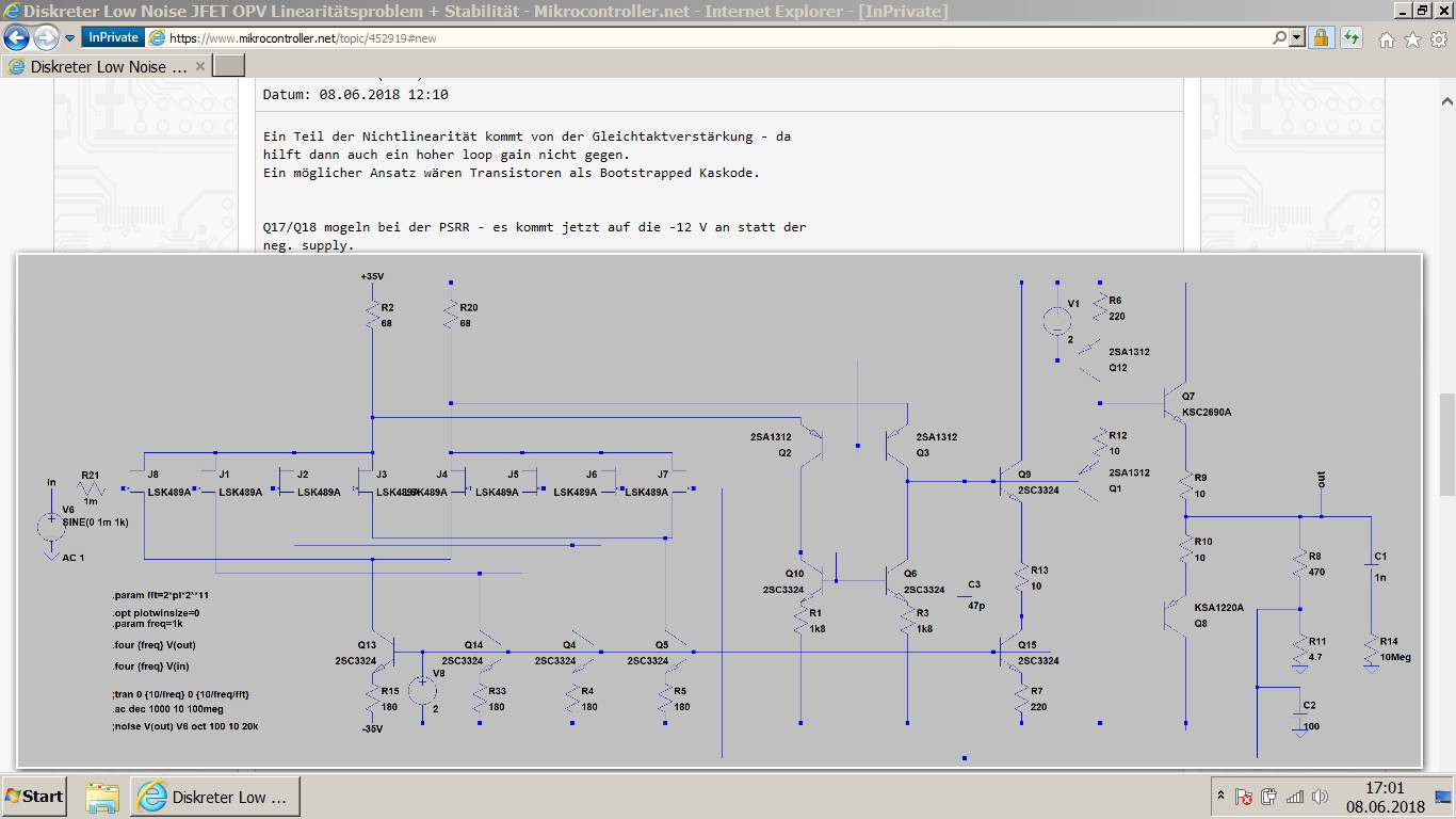

Guten Abend,

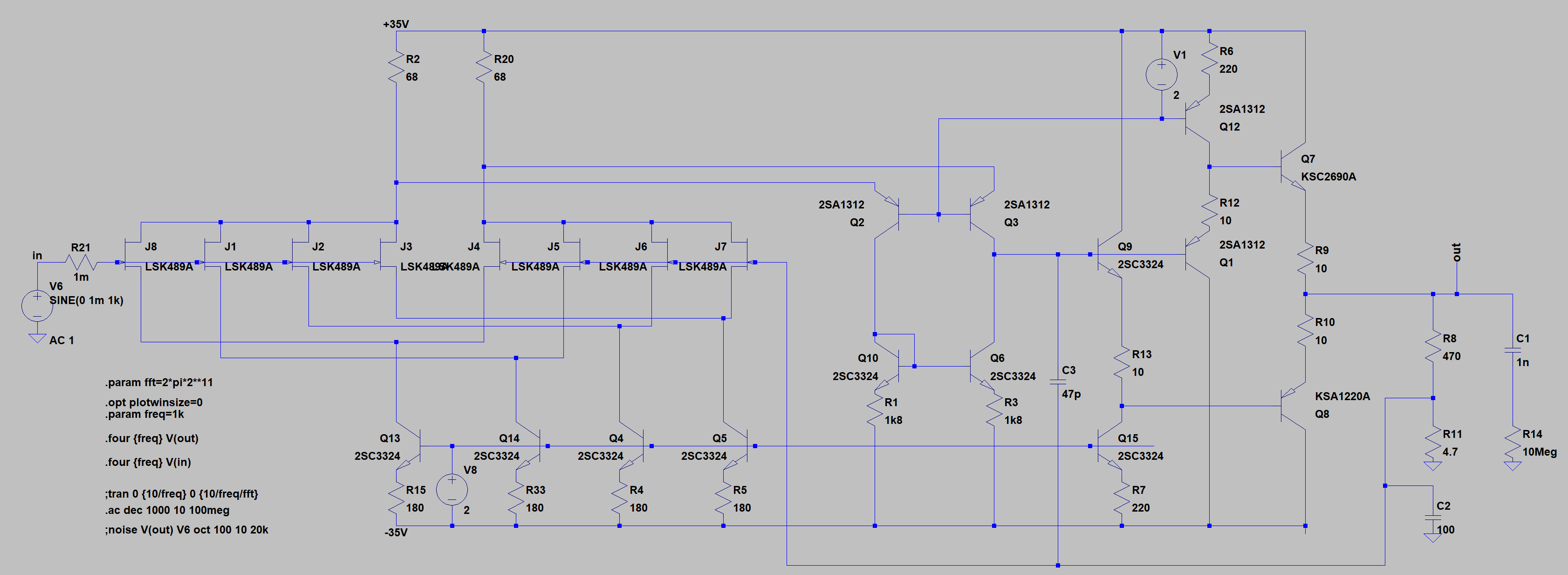

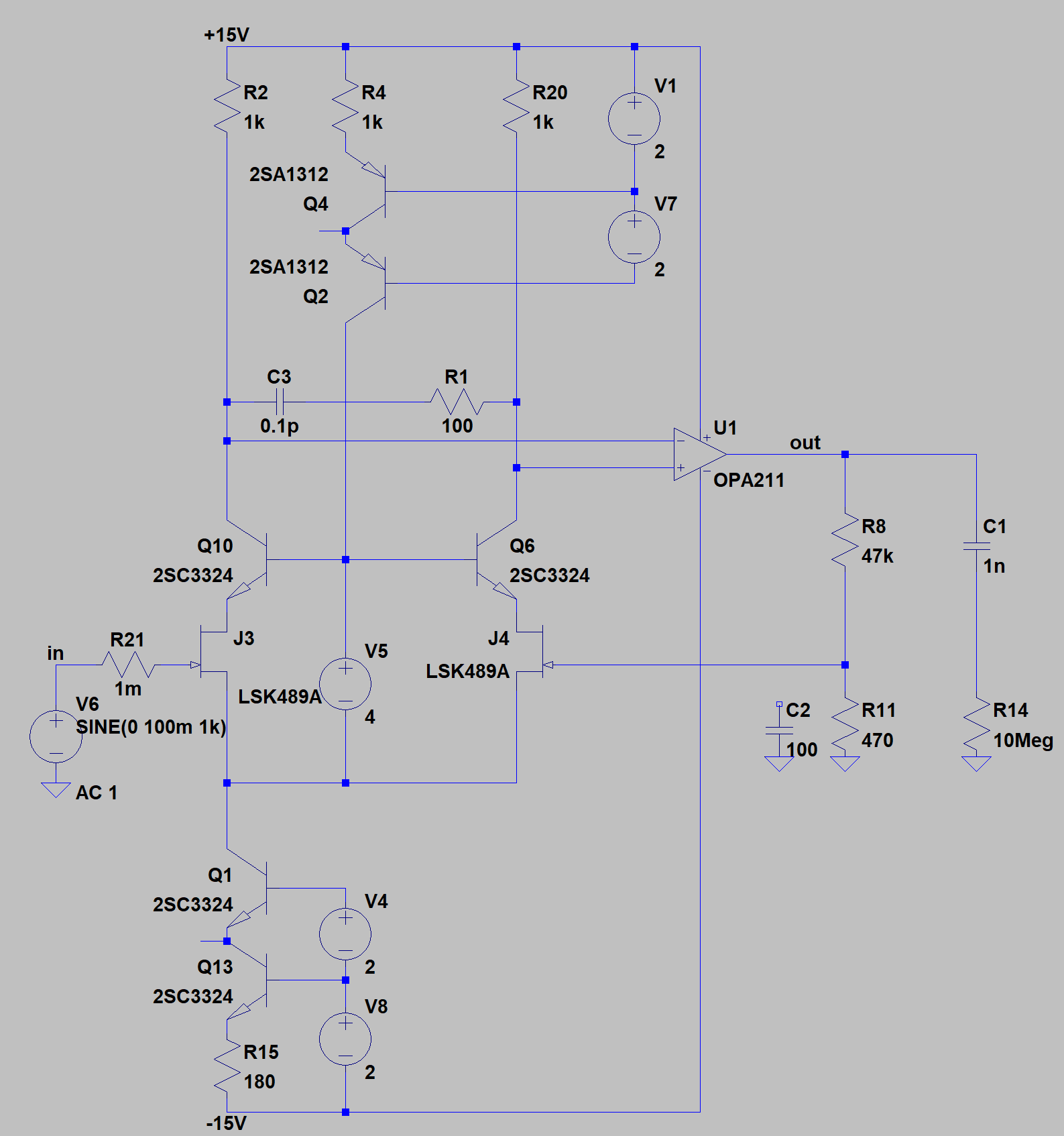

ich simuliere gerade an einem OPV der jeweils 4 JFETs (Eigentlich sollen
es BF862 sein) parallel am Eingang für niedrigstes
Spannungs/Stromrauschen besitzt, kurze Erklärung zur Schaltung:
Im Grunde ist das ähnlich wie in diversen anderen OPVs gemacht, eine
gefaltete Kaskode hält das Drain auf konstanter Spannung um die
Eingangskapazität (Millereffekt) klein zu halten und die Stufe schnell
zu machen. Die rechte Seite ist ein Diamond Spannungsfolger als
Ausgangstreiber.
Besonders sind Q11/Q16 und Q17/18, diese dienen nur dazu den PSRR von
super schlecht auf gut zu heben. Sie schränken zwar die Aussteuerbarkeit
stark ein, das soll aber kein Thema sein.

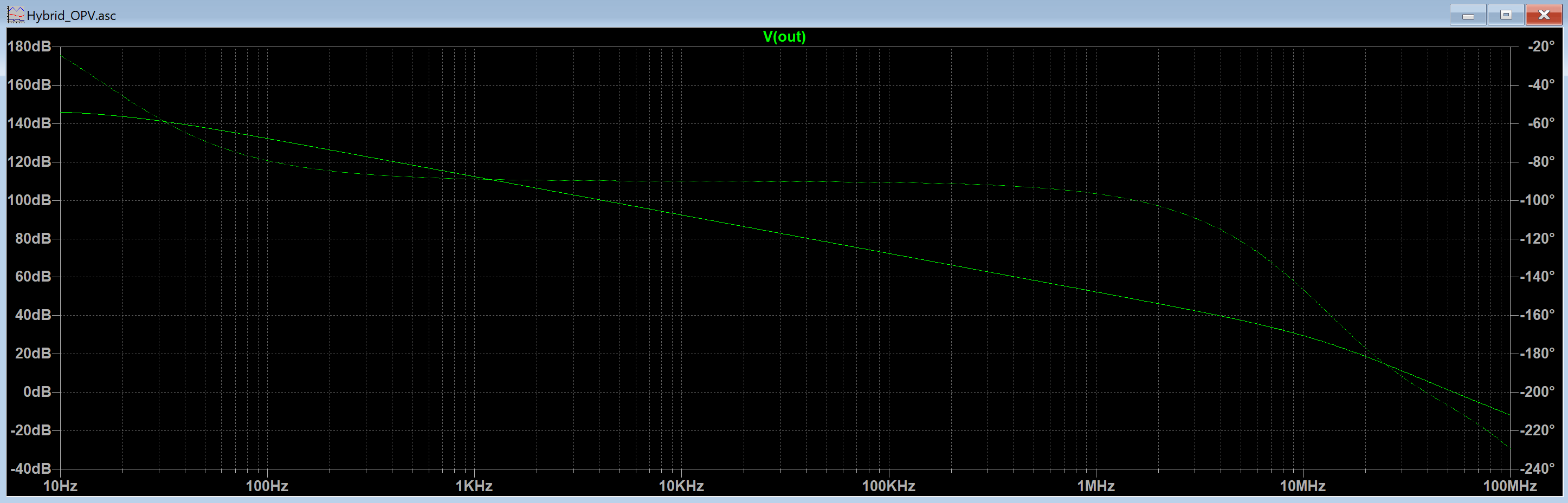

Ein paar Dinge verstehe ich im Moment noch nicht so richtig:

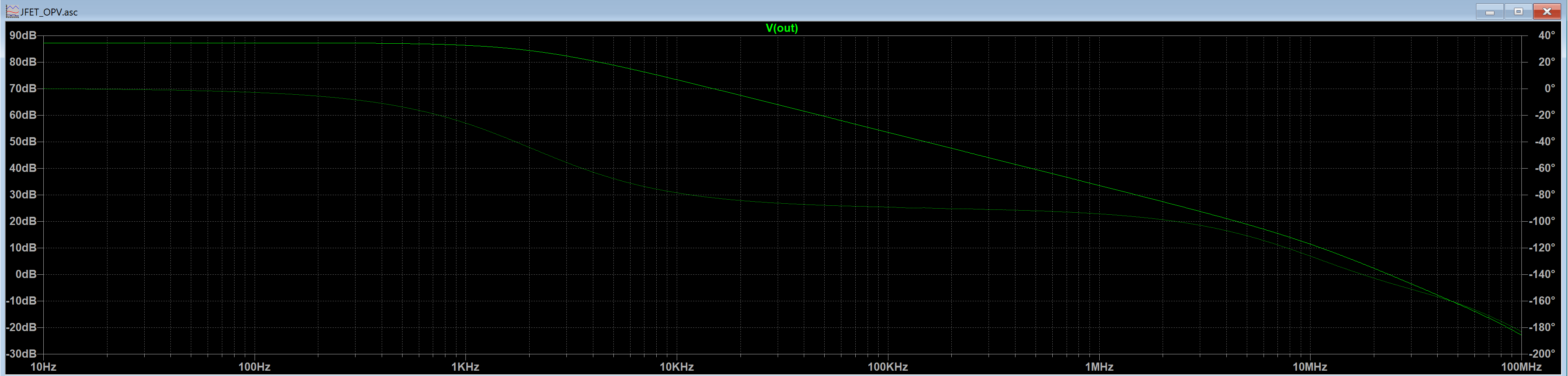

Die Schaltung ist beschaltet für ein bisschen mehr als 40dB Verstärkung,
bei 1mV am Eingang beträgt der Klirrfaktor @ 1kHz ziemlich schlechte
~0,05%. Die Leerlaufverstärkung ist knapp 90dB, das bedeutet das
eigentlich 50dB "Reserve" für die Gegenkopplung da sind, trotzdem dieser
schlechte Wert. Warum ist die Schaltung so unlinear im Vergleich zu
diversen OPVs die ähnlich gebaut sind?
Der OPV hat das Eingangssignal um 20dB gedämpft bevor die
Phasenverschiebung am Ausgang 180° erreicht, nach meinem Verständnis des
Bode Diagramms bedeutet das 40° Phasenreserve als Spannungsfolger
beschaltet. Spice sieht das nicht so, verbinde ich den Ausgang mit dem
Invertierenden Eingang schwingt die Schaltung sofort los. Wo liegt hier
mein Denkfehler?
Mich würde auch interessieren an welchem Punkt die Polstelle entsteht
die den frühen Abfall ab ~100Hz verursacht?
Gibt es eine Möglichkeit in diesem Konzept, weil die Gesamtverstärkung
sowieso groß sein muss, die Leerlaufverstärkung weiter anzuheben um mehr
Reserven für die Gegenkopplung zu haben? Bei meinen Versuchen mit einer
zusätzlichen Stufe wurde die Schaltung immer instabil.
Würde mich über Hinweise sehr freuen.

Gast #5448459
Kollektor Q3/Q6. Die Polfrequenz ist nicht 100Hz, sondern eher 2kHz.
> mein Denkfehler?
In dem Fall hängt C2 als Last am Ausgang...

Ich würde eher die Schaltung in sich linearer machen, als die
Verzerrungen mit stärkerer Gegenkopplung niederknüppeln, und dazu
erstmal die überflüssigen Teile (Q11, Q16-18 raus, Basis Q2/Q3 an V1)
ausbauen und schauen, was man dann hat.
Und bitte die Bilder in sinnvoller Auflösung, so kann ich nur einen
winzigen Teil sehen oder keine Verbindungen. Man muss die Bauteile nicht
so übertrieben weit auseinanderrücken. Schließlich willst du hier Hilfe,
also mach den Leuten das Leben nicht künstlich schwer.

Ein Teil der Nichtlinearität kommt von der Gleichtaktverstärkung - da
hilft dann auch ein hoher loop gain nicht gegen.
Ein möglicher Ansatz wären Transistoren als Bootstrapped Kaskode.
Q17/Q18 mogeln bei der PSRR - es kommt jetzt auf die -12 V an statt der
neg. supply.
Gast #5448839
Danke Euch beiden!
OK, danke. Ich konnte das in der Simulation nachvollziehen indem ich C3
auf Masse bezogen und auf 100pF vergrößert habe, dann verschiebt es die
Polfrequenz auf 1kHz.

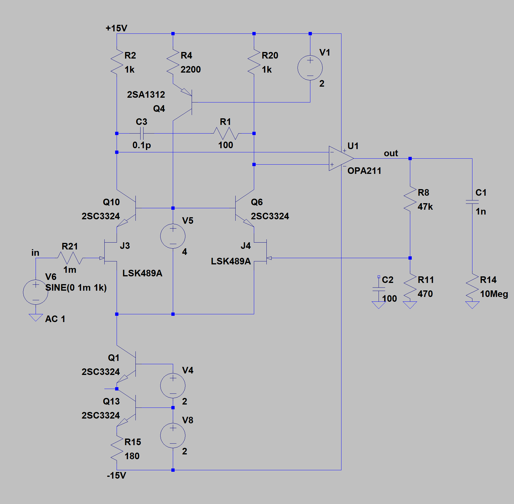

Hätte ich dazu schreiben sollen, der ist nur bei der AC Analyse dran.
>Viel hilft viel, ja?
Das war der erste Entwurf in Richtung AD8021 bzw. HDAM, der PSRR ist
aber grottenschlecht. (Irgendwas um die -15dB) Klirrdämpfung bei 40dB
Verstärkung auch nicht so toll.

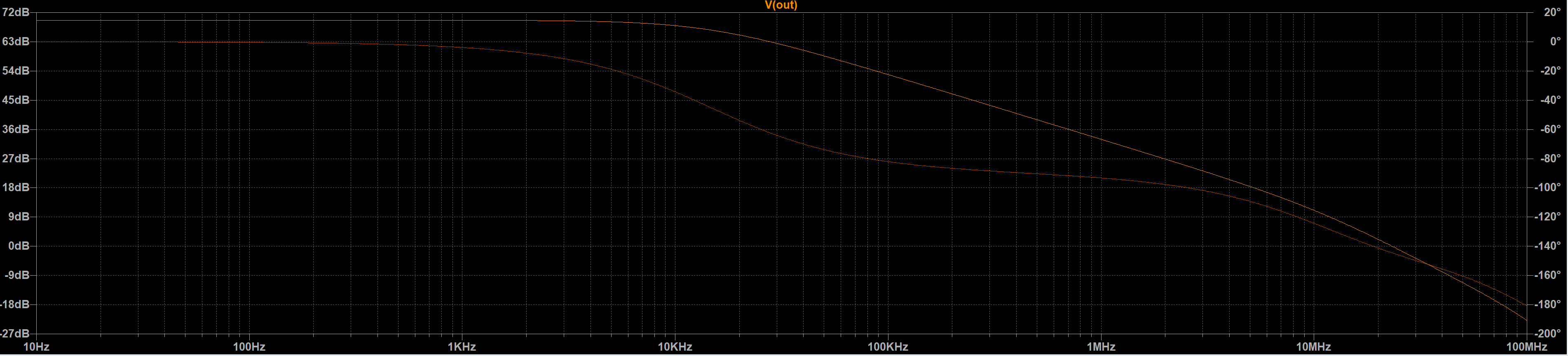

Man sieht hier auch schön, eigentlich ist die Verstärkung bei 180°
Phasenverschiebung zwischen Ein/Ausgang um 18dB gesunken, klemme ich den
Spannungsteiler R8/R11 und C2 ab und schließe die Gegenkopplung direkt
an den Ausgang an schwingt die Schaltung. Erst bei Verstärkung >2 ist
sie stabil.

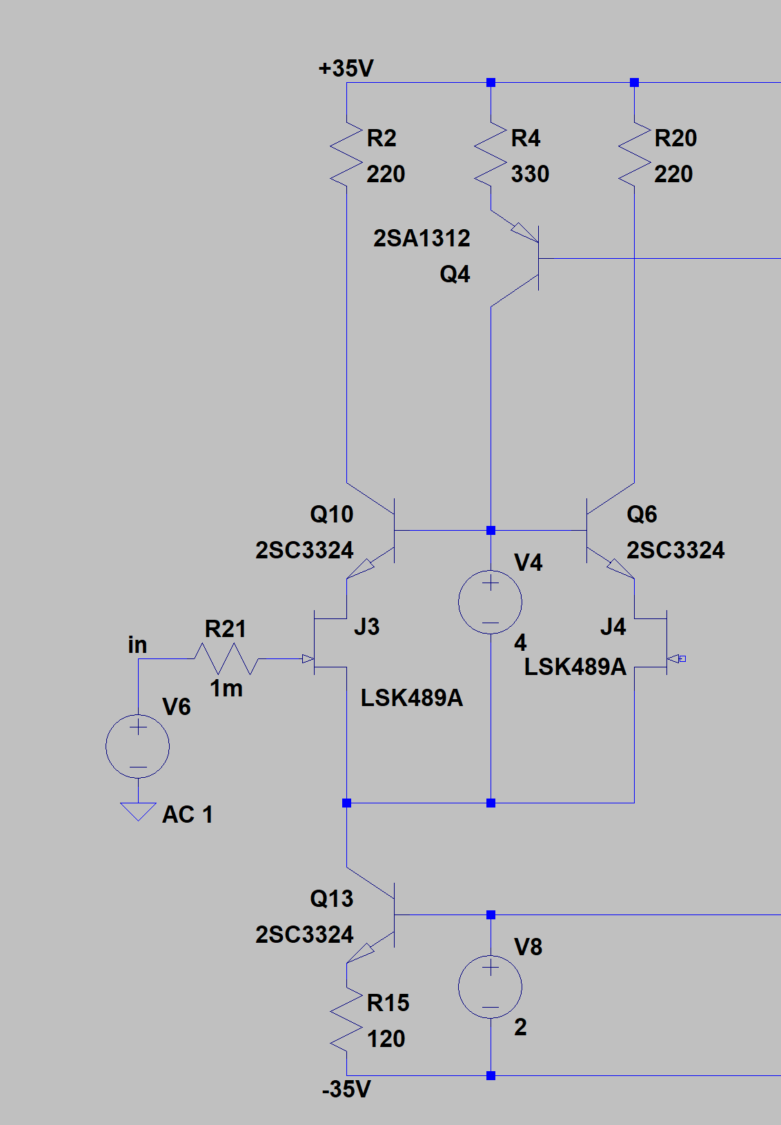

Das tut mir leid, auf meinem Monitor lässt sich das so ausgezeichnet
erkennen. Ich habe die Schaltung etwas kompakter gemacht, ich hoffe es
ist so besser?

Bootstrappen gegen was?
>neg. supply.
Ja, das war auch das Ziel. Man könnte die 12V per Z-Diode Stabil halten
und mit einem Kondensator brücken, anders konnte ich das bisher nicht
lösen. Es gibt sicher viel bessere Tricks, in integrierten OPVs geht es
ja auch. nur kenne ich die nicht.
Gast #5448884
Machen die 4 Stromquellen unter den JFETs überhaupt Sinn? Ich war mir
nicht sicher ob eine für alle 8 ausreicht, jeder JFET würde dann
natürlich einen Sourcewiderstand bekommen. Wie groß müssten die
Widerstände sein damit die Stromverteilung gleichmäßig ist, wie rechne
ich das aus? (Spice geht ja von idealen Bauteilen aus, gerade JFETs
haben aber sehr große Toleranzen)
Gast #5448890
> sie stabil.
Mit C2 arbeitet die rechten JFets in Basisschaltung (Gate ist gegen
Masse fest), ohne C2 aber nicht mehr (Gate läuft mit dem Ein-/Ausgang
mit), daher ist die Grenzfrequenz der Stufe niedriger.
> ist so besser?
Mein Schreenshot sollte deine Frage beantworten. Immerhin sind jetzt
sogar ein paar senkrechte Linien zu sehen.
Gast #5448951
> ich das aus?
Die müssen so groß sein, dass sich mit den Toleranzen der
Gate-Source-Spannungen der einzelnen Fets eine brauchbare
Stromverteilung ergibt. Aber die Sourcewiderstände machen dir dein
geringes Rauschen kaputt und verringern die Leerlaufverstärkung - beides
willst du sicher nicht.
Deine DC-Dimensionierung passt auch nicht so recht. Die 68R liefern
1,3V/68R=19mA, die Stromquellen unten liefern 1,3V/180R=7,2mA, also
fließen 5mA durch Q2/Q3/Q6/Q10. An R1/R3 liegen somit 9V, da wird die
Aussteuerbarkeit versaut. Außerdem arbeitet Q10 mit Uce=0,7V, Q6 aber
mit der Ausgangsspannung. Besser ist eine Z-Diode, die die Uce von Q10
auf etwa Massepotential bringt, das beseitigt den rel. großen DC-Offset.
In einer Simu einer vereinfachten Schaltung (nur ein Diff-Paar, keine
Endstufe) zeigt die Schaltung fast perfekte pos. PSRR und brauchbare
neg. PSRR. Der Leerlaufklirr ist etwa 1% bei 30Vpp. Stabil bei Vu=+1.
Gast #5448976
Die parallelen Fets am Eingang sollte man für den Anfang erst einmal
weglassen. Die machen die Sache nur etwa unübersichtlicher. Die 4
getrennten Stromquellen sind schon OK, aber recht aufwändig. Wenn man
den großen Gleichtaktbereich nicht braucht (etwa weil man immer mit
Verstärkung >2 arbeitet) kann man eine Stromquelle nutzen und
Widerstände (je 1 für 1 Paar) zum Ausgleich. Nur als Ausgleich für die
Paare tragen die Widerstände praktisch nicht zum Rauschen bei. Mit genug
Reserve in der Spannung geht es auch ohne gefaltete Kaskode, mit einer
normalen Kaskode.
Für eine wirklich gute Gleichtaktunterdrückung und damit als Vorlage für
sehr kleinen Klirr, kann man die Basisspannung für die Kaskode von der
Sourcespannung der FETs ableiten (etwa Source + 4 V). Das gibt dann für
die FETs eine konstante DS Spannung und damit eine fast ideale
common-mode Unterdrückung.
Für sehr hohe Ansprüche müsste ggf. auch die Source Stromquelle noch
etwas besser werden (z.B. auch als Kaskode, oder mit 2 Transistoren).
Da wäre ich niemals draufgekommen, dankeschön! (-:

Das habe ich befürchtet, ich wollte damit erzwingen das durch jedes
FET-Päärchen der gleiche Strom fließt ohne die Bauteile selektieren zu
müssen.
Ich habe in der AC-Analyse versucht die Verstärkung so weit zu erhöhen
wie ich konnte, das mit R1/R3 ist mir deshalb entgangen.

Die gefaltete Kaskode ist dann nicht mehr möglich, zumindest wüsste ich
nicht wie. So wie im Anhang könnte es aber gehen. V4 als
Spannungsreferenz (z.B. zwei gründe LEDs) vorstellen. Die Stromsenke
müsste dann mehr Strom abkönnen, die Stromquelle soll einfach von der
Versorgung abkoppeln.
Ich habe das gerade einfach mal simuliert und mit einem OPV (OPA211)
ausprobiert. Sieht meiner Meinung nach sehr gut aus für die gewünschte
hohe Verstärkung. C1 und R3 sind die Polstellenkorrektur für kleinere
Verstärkungsfaktoren. Klirrfaktor wird in Spice garnicht mehr
dargestellt, ich glaube das ist ein Fehler vom Model des OPVs. Der ist
dafür garnicht schlecht weil er eine hohe Gleichtaktunterdrückung bietet
(geht ja in der Schaltung 1:1 in die positive PSRR) und nicht nur knapp
Verstärkung 1 stabil ist.

Die Hybrid-OP Schaltung sieht im großen und ganzen schon gut aus. Die
Kompensation ist aber noch nicht so wirklich gut - der OPA211 ist sehr
schnell und bräuchte eine "Bremse". Der OP muss auch nicht mehr so
rauscharm sein.
Ein Mögliche Kompensation wäre so dass R1 etwa dafür sorgt dass die JFET
stufe bei hohen Frequenzen noch auf einen Gain von etwas unter 1 kommt.
Die 100 Ohm für R1 könnten ggf. etwa passen (je nach Steilheit der
FETs). C3 müsste deutlich größer werden, etwa so dass C3*R1 im Bereich
0.1-1µs liegt. also etwa einen Faktor 10 unter der Bandbreite des OPs.
C2 ist an der Stelle kontraproduktiv. Eher einen eher kleinen
Kondensator parallel zu R8. Die Kompensation im Feedback Pfad ist für
die Verzerrungen eine Katastrophe und auch nicht praktisch, weil die
Bandbreite eher zu klein wird.
Der Strom über Q4 ist deutlich zu groß da könnten auch 100 µA reichen.
Bei so viel Strom müsste unterhalb von V4 noch eine PNP als
Emitter-folger.

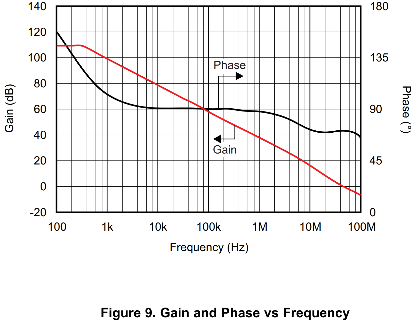

Es ging mir bei der Wahl nicht um Rauscharmut sondern darum das der OPV
auch wenn die Leerlaufverstärkung unter 1 gefallen ist einigermaßen
Phasenreserve besitzt, zumindest interpretiere ich den angehängten
Ausschnitt aus dem Datenblatt so. Die meisten anderen OPVs sind nur ganz
knapp 1 stabil die ich gefunden habe, man könnte mal einen NE5534 oder
OPA134 probieren weil die recht langsam sind.
Die beiden Werte habe ich im AC-Plot in LTSpice ermittelt, mit 22 oder
47pF + 100 Ohm sah es für 40dB Gain ziemlich gut aus. Der Bode Plot von
oben ist ohne diese Kompensation und währe nur gerade so stabil.
Der ist da eingebaut wegen dem Bodediagramm sodass ich die
Leerlaufverstärkung sehen kann, in der Schaltung später ist er natürlich
nicht vorhanden. 100F wären auch ein ganz schöner Brocken ;-)
Sorry hätte ich erwähnen müssen.
>Emitter-folger.

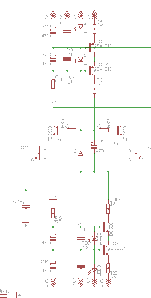

Ich habe den Schritt weiter gedacht, am realen Aufbau gibt es keine
(gegenüber der Versorgungsspannung) potentialfreie Spannungsquelle die
man dafür verwenden könnte und alles was eine Referenzspannung erzeugt
braucht einen Strom. Stell dir Q4 als 2x LED in Reihe + Elko parallel
vor, die ~2mA sind dafür gedacht. Hat das negative Auswirkungen auf den
Differenzverstärker bzw. was soll der Emitterfolger hier verbessern?
Gast #5449295
Die Stromquelle mit Transistor und LED ist nicht ideal, sondern leicht
von der Spannung abhängig. Das gibt dann eine Last auf die Source-Seite
der FETs und damit eine Abhängigkeit vom Gleichtaktlevel. Ein PNP als
Emitterfolger verringert die Last auf die FETs.  Der Basisstrom für Q6
und Q10 liegt im Bereich 10 µA - da braucht man keine 2 mA. Eine 100 µA
Stromquelle hätte auch weniger Rauschen.
Die Stromquelle an der negative Seite ist auch nicht ideal wenn man mit
dem Klirrfaktor in den Bereich 0.000xx% will braucht man ggf. dort auch
eine bessere Quelle, etwa mit Kaskode (sofern man genügend Spannung
hat).

Guten Morgen Lurchi,
Ich kann Dir leider nicht ganz folgen, wo müsste der Emitterfolger
verschaltet sein um zu helfen?
Das Problem ist wie gesagt das ich kein Bauteil wüsste das unterhalb von
~1mA noch sauber als Spannungsreferenz verwendet werden könnte. Eine
kleine SOT-23 (3,9V) Z-Diode vielleicht, ob die Zenerspannung bei 100uA
aber noch sauber gehalten werden kann? Man müsste auch wieder einen
Kondensator (Elko, Tantal) parallel schalten um ihr Rauschen
kurzzuschließen und die dynamische Impedanz zu senken, der Leckstrom von
diesem Bauteil wird aber wieder interessant.

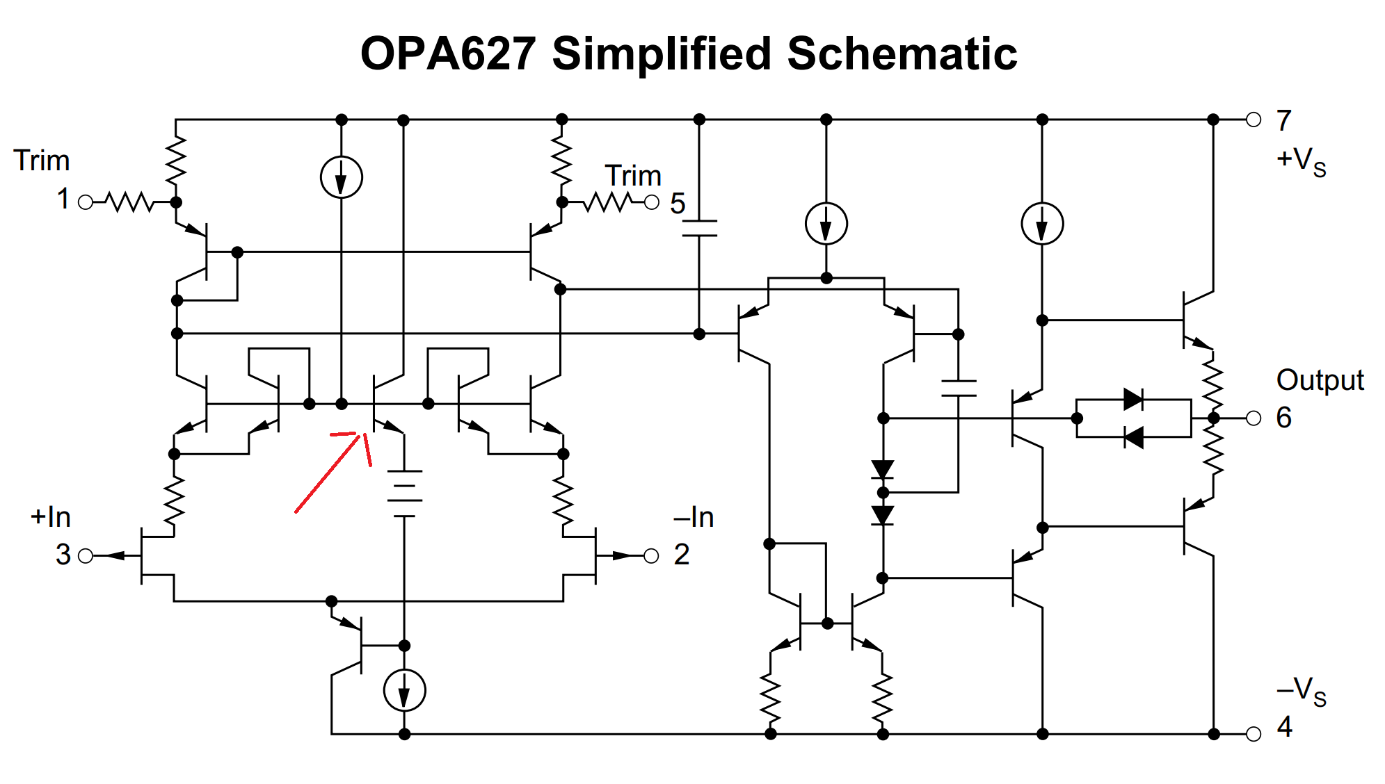

Ich habe noch angehängt wie es Ti im OPA627 gelöst hat, da ist der Strom
durch die Spannungsreferenz praktisch vom Signalpfad entkoppelt und darf
auch ein paar mA betragen. Dafür liegen zwei PN-Übergänge mehr zwischen
FET und der Referenz, ich kann mir vorstellen das das zwar in einem IC
funktioniert aber aus Einzelbauteilen Probleme macht weil man die
Temperaturen der Bauteile nicht exakt gleich halten kann. Die Spannung
über den FETs ist dann ja temperaturabhängig.
>hat).
Spannungsreserve haben wir mehr als genug, ich habe die Stromquelle nach
Deinem Vorschlag verbessert. Spricht etwas dagegen für die 2V Quellen
LEDs oder etwas in der art zu verwenden?

Die Schaltung im OPA627 geht schon in die Richtung, die ich gemeint
habe. Nur sind es dort P-Kanal FETs und man hat zwischen den FETs noch
einmal NPN Transistoren in Basisschaltung, so dass die Schaltung etwas
anders ist: Der PNP Transistor unter der Eingangstufe übernimmt die
Funktion von Q6 und Q10 und sorgt für die Konstante Spannung über die
FETs. Der NPN Transistor wo der Pfeil hin zeigt ist der Emitterfolger.
Die zusätzliche Basis-Emitter-Strecke ist kein Problem - so empfindlich
sind die FETs auch nicht bei der Drain Source Spannung, dass die -2 mV/K
groß stören. Das Bootstrapping ist dafür da den Signalhub von den FETs
fern zu halten das sind ggf. einige Volt.
Eine LED als 2 V Referenz für die Stromquellen ist gut. Zusammen mit dem
Transistor gibt eine grobe Kompensation der Temperaturabhängigkeit und
LEDs gelten als sehr rauscharm.
Kleine Zenerdioden kann man auch mit weniger als 1 mA betreiben. Gerade
im Bereich unter 5 V (echte Zener dioden, kein Lawinendurchbruch) sollte
das auch nicht so negativ für das Rauschen sein. Das Rauschen der
Referenz ist aber auch nicht so kritisch und die Impedanz muss nicht so
super niedrig sein. Ein Kondensator parallel wäre ggf. für den
Frequenzgang zu hohen Frequenzen hilfreich, muss aber nicht so groß
sein.

Guten morgen,
ich verstehe leider im Moment weiterhin nicht wo das Problem liegt das
die Last auf die Source-Seite der FETs erzeugen würde in der oberen
Schaltung. Ich kann es deshalb auch nicht richtig nachvollziehen was der
Emitterfolger machen soll, ich kann mir nur vorstellen das es etwas
bringt die obere Stromquelle zu verbessern um deren Innenwiderstand zu
maximieren. (wieder die Kaskode, siehe Anhang)
Der Strom durch V5 könnte doch beliebig sein (uA, mA, A) solange es die
Transistoren der Stromquelle/Senke thermisch mitmachen, er steht nie zum
Bezug zu den JFETs. Das hat sogar noch den Vorteil das man parallel zum
realen Bauteil eine Kapazität schalten kann um jede Art von Rauschen
kurzzuschließen. Die Stromsenke am Source muss nur den zusätzlichen
Strom aufnehmen können.

Die letzte Schaltung könnte schon einen sehr kleinen Klirrfaktor haben -
0.00000x% wären ggf. sogar richtig. Irgendwo sind auch die Grenzen die
Spice an Genauigkeit liefern kann.
Ein Emitterfolger am Source knoten hat 2 Gründe: Auch wenn die
Stromquelle ideal ist, bleibt die leicht nichtlineare Impedanz von den
Transistoren Q6 und Q10. Auch eine gute Stromquelle hat etwas
Stromrauschen, dass in der Regel höher ist als das Stromrauschen an der
Basis des Emitterfolgers.
Mit einem relativ kleinen Strom von der oberen Stromquelle geht es auch
ohne den extra Transistor - im Eingangsverstärker des 8,5-Stellen HP3458
DMM geht es auch ohne in einer ähnlichen Schaltung.

Mich interessiert aber eigentlich nur wie sich die gesamte Schaltung
verhält. Mit dem OPV bekomme ich ein Gefühl dafür was machbar ist.
>Deine ursprünglich gepostete Schaltung oben ist bei vernünftiger
>Dimensionierung übrigens lange nicht so schlecht wie du oben geschrieben
>hattest. Aber ich denke, du hast daran längst das Interesse verloren.
Auf keinen Fall, ich lerne gerne etwas dazu! Wir können uns dieses
Konzept auch nochmal ansehen und optimieren, ich bin sicher nicht der
einzige der sich mit sowas gerne beschäftigt.
>Ach, geht es hier eigentlich immer noch um den Kopfhörerverstärker?
Hat damit nichts zu tun. Deine Schaltung existierte zuerst (suboptimal)
auf einem Steckbrett, später dann auf einer (Doppelseitigen)
Lochrasterplatine. Allerdings nur mit einem Endstufenpärchen und nicht
für die +-35V ausgelegt. Ich simuliere gerade die Schaltung von oben mit
dem diskreten OPV statt dem OPA211.
Die Transistoren Q6 und Q10 lassen sich ja nicht vermeiden oder
anderweitig kompensieren, ich vermute auch stark das sie und die
Stromquellen weit weniger (Spannungs)Rauschen verursachen als die FETs?
Q6 & Q10 Werden ja schließlich mit recht hohen Strömen betrieben. Ich
hatte mal simuliert was passiert wenn V5 nicht Ideal ist sondern von
einer Wechselspannung überlagert ist, der Effekt war nicht so schlimm
wie ich vermutet habe. Die "ÜberAlles" GK scheint ja auch viel
auszugleichen.
Im Grunde muss ja nur die Spannung über V5 auch bei Eingangssignalen
stabil bleiben, ich sehe den Zusammenhang mit dem Strom leider weiterhin
nicht in der obigen Schaltung. Dank der Emitterfolger (Kaskode) wird der
Strom durch V5 ja entkoppelt vom Signal. Dafür würden sich eben super 2
LEDs anbieten, billig und wohl auch rauscharm. (Wobei hier egal wenn mit
Kondensator gebrückt) Man bräuchte halt 1-2mA.
Das einzige Problem das ich gerade noch habe ist R11, wenn Spice nicht
lügt und die JFETs auf kleinstes Rauschen selektiert sind läge das
Rauschen im Bereich von einem 5 Ohm Widerstand. R11 sollte also
entsprechen niederohmig sein, nur wird halt auch immer der DC-Offset
mitverstärkt was schlecht ist. Man könnte unter ihn einen Kondensator
setzen der die Spannungsverstärkung für DC auf 1 verringert, das müsste
bei 4,7 Ohm wenn man unter 20Hz kommen möchte aber schon ein großer Elko
sein und da ist mir bei so kleinen Signalen nicht wohl. Die beste
Möglichkeit ist bisher ein Trimmer bei R2/R20.
Gast #5453008
Man bekommt das Rauschen schon recht klein, aber ganz so klein wie das
Rauschen eines 5 Ohm Widerstandes eher nicht so einfach. Da sind ggf.
die Modelle etwas optimistisch. Den Strom durch die FETs am Eingang
sollte man ggf. auch etwas kleiner wählen - bei so hohem Strom wird die
Temperaturabhängigkeit größer und die Eigenerwärmung (trotz der relativ
kleinen Spannung) ggf. auch schon merklich. Ein Rauschen im Bereich
0.5-1 nV/Sqrt(Hz) entsprechend 15-60 Ohm wären schon recht gut.
Der Widerstand R11 wird immer Rauschen. Je nach Verstärkung kann R11
auch kleiner machen. Bei kleiner Verstärkung wird man eher kein so super
kleines Rauschen benötigen, wenn ja, muss man ggf. mit etwas Leistung
für R11 leben. Bei hoher Verstärkung dar R11 auch klein werden.
Theoretisch gäbe es die Möglichkeit die Rückkopplung per Transformator
zu machen und damit theoretisch fast rauschfrei. Allerdings ist das mit
dem DC Anteil, parasitären Kapazitäten und für niedrige Frequenzen nicht
so praktisch. Ein passender Trafo ist ggf. aufwändig und relativ groß.
Es gibt auch Ref. Spannungsquellen für weniger als 1 mA Strom, die man
für V5 nehmen kann. LEDs gehen z.B. auch mit 0.1 mA noch, nur halt etwa
70 mV weniger Spannung als bei 1 mA. Auch eine 4.7 V zenerdiode wäre
möglich - die hat dann halt keine 4.7 V mehr sondern vielleicht 4-4.5 V.
Änderungen von V5 werden schon einigermaßen gut unterdrückt und
entsprechend ist etwas Rauschen da nicht so schlimm.
Die Stromquellen haben etwas Stromrauschen. Der unvermeidliche Anteil
vom Widerstand skaliert mit der Wurzel des Widerstandes und damit auch
mit der Wurzel des Stroms. Das könnte bei 1 mA ggf. schon wesentlich
werden. Die Simulation sollte dies aber zeigen wie sehr die Stromquelle
beiträgt. Weniger Strom solle eigentlich kein Problem sein. Alternativ
zu kleinen Strom halt ein Transistor zur Entkopplung. Wenn man will
könnte man Q10 und Q6 durch 2 JFETs mit hohem Threshold (etwa 2N4391
oder ähnlich) ersetzen damit könnte man ggf. auch V5 einsparen - auch
der Weg wird zum Teil genutzt. Q6 und Q10 oder ein passender Ersatz sind
schon sehr hilfreich für einen kleinen Klirrfaktor bei einem großen
Eingangssignal. Super kleines Rauschen und sehr gute common mode
Unterdrückung braucht man eigentlich nicht beides in einer Anwendung.
Gast #6072034

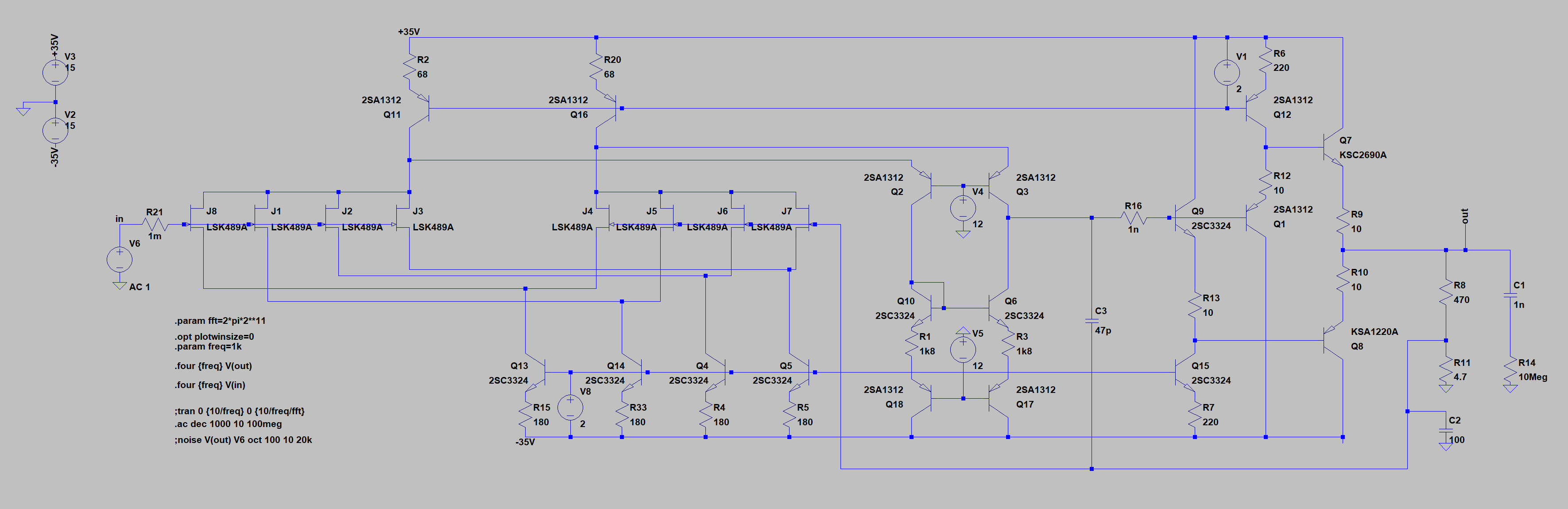

Hallo!
ich möchte dieses alte Thema nochmal hochholen da ich weiter an der
Schaltung simuliert habe. Die Stufe aus „Hybrid_OPV_V1.2.png“ ist genau
die Schaltung, statt V5 ist eine Z-Diode drin und ein paar andere JFETs.
Der OPA ist ein OP27. Die Stufe gibt es 4x und sie arbeitet auf einen
Einzelnen OPV.
Dadurch das die Spannung über den JFETs konstant ist haben sich
Verzerrungen extrem gesenkt, selbst bei 40dB Verstärkung liegen die THD
niedriger als Spice darstellen kann.
Die Stufe ist so kompensiert das sie bei Verstärkung 1 Stabil ist. (Was
so auch sein muss)
Etwas verstehe ich nicht:
Erhöht man den Quellwiderstand in den kOhm Bereich fängt der OP Amp an
zu schwingen, im AC Plot sieht man das der Innenwiderstand des Eingangs
irgendwann mal negativ wird. Ein kleiner 22pF Kondensator vom Eingang
gegen Masse oder das künstliche erhöhen der Millerkapazität löst das
Problem. Ich würde gerne verstehen warum das passiert und ob man das so
lassen kann oder deutet das auf ein grundsätzliches Problem des
Verstärkers hin? Die dabei eingestellte Gesamtverstärkung der Schaltung
ist übrigens egal für den Effekt.
Das zweite was auffällt: Ich habe über einen 100kOhm Widerstand von der
Quelle zum Eingang versucht zurückzurechnen wie hoch die
Eingangskapazität ist, heraus kommt ~25pF. Da hängen aber wie gesagt
22pF drin damit der Verstärker Stabil bleibt. Ich kann mir das erklären
weil ich das Drain ja Bootstrappe, es gibt keinen AC Anteil zwischen
Gate und Drain. Klappt das in der echten Welt ähnlich gut wie in der
Simulation?
Vielen Dank!
Gast #6072386
Das liegt wohl am übertriebenen Bootstrapping am Differenzverstärker.
Bau mal anstelle der Quelle V5 was rein, was etwas Dämpfung macht, einen
PMOS vielleicht. Der Bootstrapfaktor muss deutlich unter 1 bleiben.
Schau dir dazu das mal an:
Beitrag "Re: Messverstärker für Widerstandsrauschen"
> Simulation?
Ich denke das passt.
Gast #6073041
Das werde ich versuchen, ich wollte allerdings versuchen ohne Massebezug
auszukommen, sonst kann ich die Kaskode auch gleich ganz gegen Masse
klemmen. Das Prinzip muss funktionieren, ich frage mich was hier in
verlinkter Schaltung anders ist?
http://bilder.hifi-forum.de/medium/588660/accuphase-e-305-schematic-detail-phono-pre-with-voltages_834839.png
>Die normale Spannungquelle von LTspice hat einen Noise Floor von etwa
>-120dB. Aber man kann da etwas machen.
>mfg Klaus
Das kenne ich, trotzdem danke. Simulation erreicht bei mir schon <160db.
Gast #6073043
Den Effekt mit einem C am Eingang abfangen klappt ganz gut, da nur diese
Kapazität am Eingang wirkt kann ich sie auch größer machen (100pF)
Gibt es irgendwelche Probleme das so zu lösen? Die verlinkte Schaltung
oben macht es wohl genauso.
Gast #6073070
> klemmen.

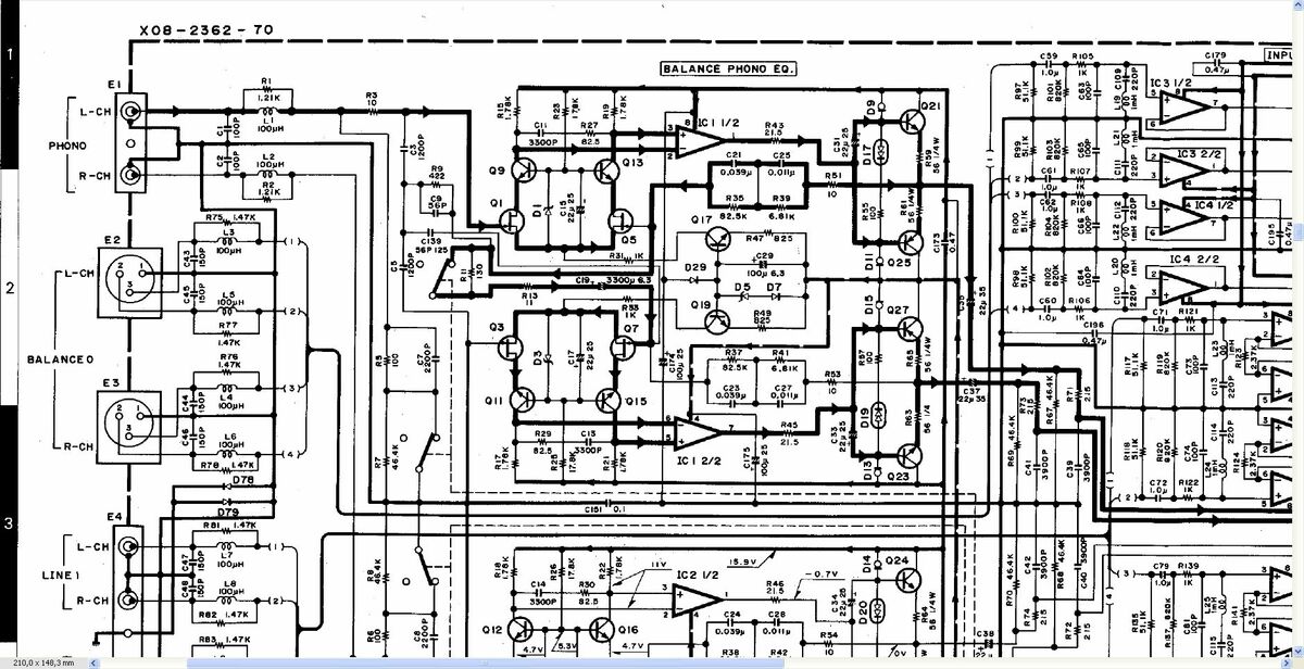

Wo siehst du in meiner Schaltung einen Massebezug, was die gebootstrapte
Kaskode betrifft? Der Drain des PMOS hat mit dem Signal oder der Kaskode
nichts zu tun.
Tut es ja auch.
Jan schrieb:
> ich frage mich was hier in verlinkter Schaltung anders ist?
Die Z-Diode hat einen differentiellen Widerstand, das ergibt an der
Kathode einen geringeren Spannungshub als an den Source-Anschlüssen. Bei
dir ist eine Quelle als "starre" Verbindung drin. Der Bootstrapfaktor
ist bei dir also dichter an 1. Du musst dir klarmachen, daß
Bootstrapping eine Mitkopplung ist, bei Faktor 1 hast du einen
Oszillator.
Es ist doch absurd, erst eine übertrieben gebootstrapte Kaskode
einzubauen und die dann mit einer externen Parallelkapazität zu
stabilisieren.
> Die verlinkte Schaltung oben macht es wohl genauso.
Welche? Meine macht das nicht. Und die andere auch nicht, dort sind die
Kapazitäten der Abschluß für den Tonabnehmer.
Gast #6073071
Sofern die Eingangskapazität nicht stört, vor allem für eher niedriger
Frequenzen spricht nicht viel gegen die Kapazität an Eingang. Es besteht
aber weiter die Möglichkeit, dass ein Signal quelle mit induktivem
Anteil die Wirkung der Kapazität wider aufhebt.  Dagegen kann es helfen
wenn in Reihe zu dem Kondensator noch ein Widerstand (wohl im kOhm
Bereich) ist.
Gast #6074136
Danke weiterhin für Eure Tipps
>Oszillator.
Oft sieht man auch einen C über der Z-Diode, so würde ich das auch
machen:
(Das mit der Z-Diode hat Lurchi ja auch schon vorgeschlagen)
https://www.analog-forum.de/wbboard/gallery/userImages/21/74204-21e124ac-large.jpg
Der Strom ist in beiden Schaltungen durch die Z-Diode relativ konstant,
der Differenzielle Widerstand kann doch nur ein paar wenige Ohm
Betragen. Kann ich dann nicht Einfach einen Widerstand (22-100 Ohm) in
Serie zur Basis der Kaskodentransistoren oder irgendwas unter 10 Ohm
zwischen Emitter und Drain legen? Simulation ist auf meinem anderen PC,
da komme ich erst morgen wieder ran um zu Probieren.
>stabilisieren.
Ich sehe 2 Vorteile: Die Eingangskapazität der Schaltung ist
kontrollierbarer und hängt nicht von Toleranzen der FETs ab und außerdem
ist die Stufe laut Spice viel linearer (Und damit der Gegengekopplete
Verstärker viel Verzerrungsärmer) als wenn ich die Kaskode auf Masse
beziehe.
>Bereich) ist.
Probiere ich aus. Im Instrumentenverstärker INA103 gibt es ein "Input
Stabilization Network" bestehend aus einer 1,2uH Induktivität parallel
50Ohm in Serie zu den Eingängen. Mit sowas könnte man vielleicht
definierte Verhältnisse schaffen, er Entstehende Schwingkreis wird durch
die 50 ohm ja wieder gedämpft.
Gast #6074193
Die Bootstrapping-Schaltung hat nicht nur den Sinn die Eingangskapazität
zu reduzieren. Der andere Effekt ist, dass die Eingangsfets eine fast
konstante Spannung sehen. Damit wird die Gleichtakt Unterdrückung
verbessert und dies macht die sehr gute Linearität als Spannungsfolger
erst möglich.
Ohne das Bootstrapping hängt die Kapazität der FETs von der DS Spannung
ab und macht eine JFET-Eingangsstufe nichtlinear bei hochohmigerer
Quelle.
Der Weg mit bootstraped Kaskode und dann extra Kapazität am Eingang ist
ggf. schon sinnvoll.
Eine ähnliche Verstärkerschaltung mit Bootstrapping findet man teils in
älteren hochwertigen DMMs. Nicht nur weil es früher kaum gute FET input
OPs gab, sondern auch um eine sehr gute Linearität zu erreichen.
Gast #6074205
>>stabilisieren.
> beziehe.
Ich sag doch gar nicht, dass die Kaskode nicht gebootstrappt werden
soll, ich meine nur, man sollte den Faktor nicht so dicht an 1 legen,
dadurch wird die Schaltung so instabil. Wenn man nur z.B. 90 % der
Sourcewechselspannung auf die Kaskode gibt, hat man auch im wesentlichen
die genannten positiven Effekte und die Stabilität.
>erst möglich.
Ja, das hattest Du ja von Anfang an gesagt und meine Simulation zeigt
den Effekt in dem die THD deutlich niedriger liegen als mit Kaskode auf
GND bezogen. (Oder Ohne Kaskode denn die macht dann keinen Sinn mehr)
So stelle ich mir das vor wie im Anhang, die Idee ist von den Marantz
HDAM Stufen abgeschaut:
https://www.avsforum.com/photopost/data/2324138/8/82/827733b0_hdam.jpeg
Damit dürfte der Bootstrapfaktor doch auf jeden Fall unter 1 liegen?
