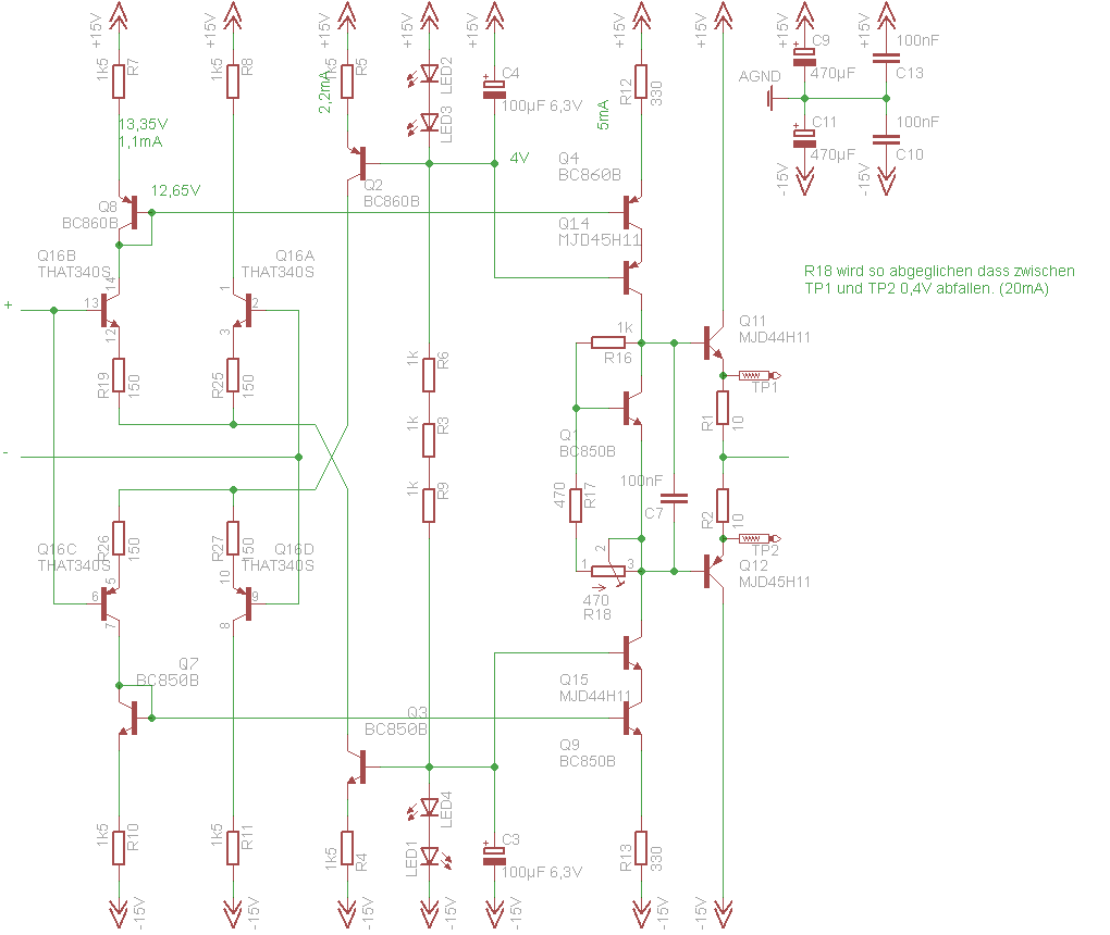

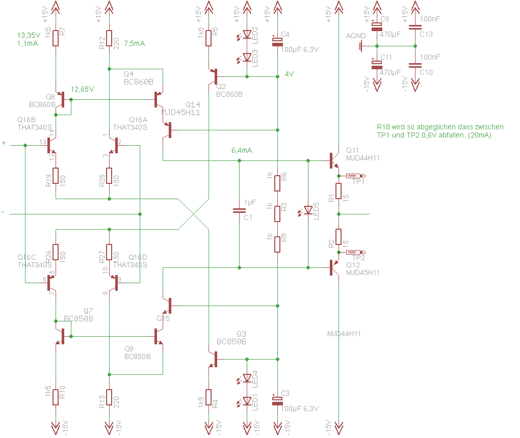

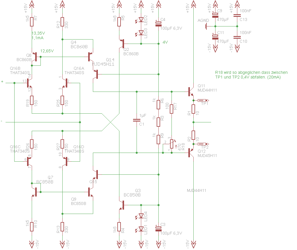

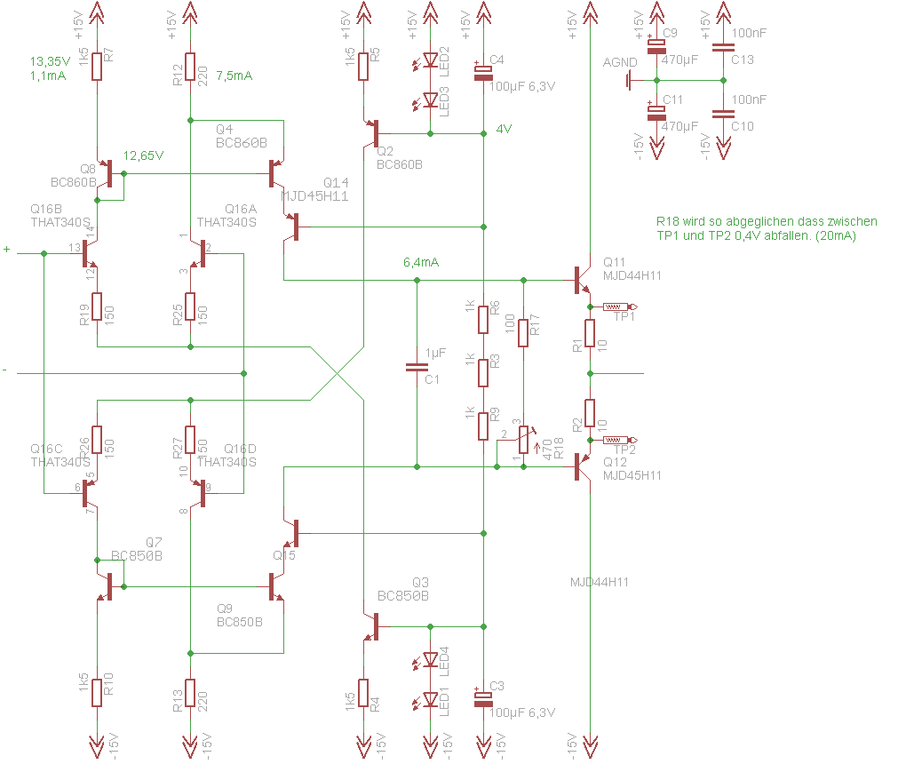

Guten Abend,
ich möchte einen diskreten OPV aufbauen mit kräftiger Ausgangsstufe und
geringsten Verzerrungen. (THD, IMD) Das ganze gibt eine kleine SMD
Leiterplatte die in meine Audio Projekte eingeplant werden kann für
Anwendungen in denen ein OPV seine Probleme hat:
-> Hohe Betriebsspannung, weit aussteuerbar (+/-15V bis +/-30V)
-> Niederohmige Lasten
-> Leerlaufverstärkung gleichbleibend über 20-20kHz (für gleichmäßigen
THD bei allen Hörbaren Frequenzen)
Die Anwendungen gehen von niederohmigen Filtern, negative
Impedanzwandler für Trafosymmetrische Ausgänge über Kopfhörerverstärker
und Line Out Treibern. Das bedingt das die Stufe bei Verstärkung 1
stabil ohne Überschwingen sein muss. Notfalls mit einem auflötbaren C.
Vielleicht lässt es sich irgendwann zu einer Lautsprecher Endstufe
aufbohren.
Das ist meine erste diskrete Verstärkerschaltung, die Theorie habe ich
mir versucht in den letzten Wochen anzulesen. Falls grobe Fehler drin
sein sollten seit nachsichtig. ;-)
Wie funktionierts, was habe ich mir gedacht?
De Q3 bildet in Verbindung mit R4 und den LEDs eine Konstantstromquelle,
C3 schließt das Rauschen der LEDs kurz. Q16A & B bilden den ersten
Differenzverstärker, ich wollte die Schaltung mit 2 Differenzverstärkern
um schon ohne GK so linear wie möglich zu sein. Q16 ist ein 4 Fach
Transistor Array. (2x NPN 2x PNP) Q8 bildet mit Q4 zusammen einen
Stromspiegel, Q14 mit Q4 eine Kaskode damit die Bandbreite der Stufe
hoch ist. Q1 wird nahe den Ausgangstransistoren montiert und dient der
Temperaturstabilisierung, über R18 wird der Ruhestrom der Endstufe
abgeglichen.
Bedenken habe ich weil der Offset am Ausgang von der Symmetrie im
Differenzverstärker abhängig ist, ob man das stabil bekommt? (deshalb
auch das Array auf einem DIE)
Wie man sieht ist an der Schaltung selbst noch nichts kompensiert, ich
muss irgendwie einen dominanten Pol schaffen denke ich. Ehrlich gesagt
blick ich da aber noch nicht durch, habt Ihr Tipps wo man ansetzen kann?
Ich bin sicher man kann an einem Hochimpedanzknoten geschickt die
Millerkapazität zur Kompensation nutzen, dann bleibt die Slew Rate auch
schön hoch. Nur wie? Was ist von der Schaltung zu halten?
Es wäre schön auf den Abgleich durch R18 verzichten zu können, eventuell
lässt sich da was machen wenn man Mosfets in der Endstufe verwendet?
Danke!
lg,
Jan
von ArnoR (Gast)
Indem man die Kaskoden weglässt und die Rückwirkungskapazität von Q9/14
durch externe Kondensatoren vergrößert und/oder die Stabilisierung durch
die Emitterwiderstände des Diff macht. Allerdings sinkt dadurch die
Leerlaufverstärkung, so dass man weniger Gegenkopplungsgrad hat, man
muss da einen Kompromiss finden. Die Kaskoden schränken außerdem die
Ausgangsaussteuerbarkeit stark ein.
R8/R11 erzeugen Spannungsverstärkung mit Millerrückwirkung auf die Basis
von Q16A/D, was zu einem Pol in der Rückkopplung und daher verminderter
Phasenreserve führt -> weglassen. Wenn man die Kollektoren von Q16A und
Q16D an die Emitter von Q4/Q9 anschließt, bekommt man etwa die
gewünschte Spannung (Early-Effekt) und zusätzlichen Stromhub in Q4/Q9.
Mosfets in der Endstufe verschärfen das Problem des Ruhestromabgleichs
nur, weil deren Ugs viel unbestimmter ist als bei BiPos. Außerdem nimmt
die Ausgangsaussteuerbarkeit nochmals deutlich ab.
Sinnlos, funktioniert nicht. Q1 sieht nicht die Sperrschichttemperatur
der Endstufentransistoren, sondern nur bestenfalls die Gehäusetemperatur
und das auch nur mit deutlicher zeitlicher Verzögerung. Q1 kann das
thermische Hochlaufen kaum verhindern, das machen die
Emitterwiderstände.
von Keksstein (Gast)
Vielen Dank für Deine Antwort!
Gibt es keinen Weg die Schaltung "schnell" zu lassen? Die Slew Rate
intern stark zu begrenzen gefällt mir nicht, lassen sich Rückschlüsse
auf die Phasenreserve nur mit Kompensation durch die Emitterwiderstände
im Differenzverstärker machen? Das Konzept ist ja möglichst
gleichbleibende Verstärkung über Frequenz (<20kHz) und hohe Bandbreite
um mit der GK zusätzlich zu linearisieren.
Habe ich im Schaltplan übernommen, ich rechne noch durch und passe die
Widerstände an. Danke für den Tipp!
>der Endstufentransistoren, sondern nur bestenfalls die >Gehäusetemperatur
>Emitterwiderstände.
Reichen die Emitterwiderstände dazu aus oder geht die Schaltung
irgendwann "hoch"? Weil ich gerne mit SMD Bauteilen arbeiten würde ist
eine thermische Kopplung zwischen den Emitterfolger Endtransistoren auch
nicht so einfach machbar.
lg,
Jan
Anbei die Schaltung mit den neu berechneten Widerständen.
Ist der Aufbau so gut oder gibt es weitere Dinge die verbessert werden
können?
Entschuldigt bitte die weitere Editierung, ich hatte gerade die Idee
statt R17 + R18 eine weitere LED einzufügen und die Emitterwiderstände
anzupassen. Ich erhoffe mir durch die Kennlinie der LED den Ruhestrom
der Endstufe konstanter halten zu können. (Uf_LED - Ube_Q11 - Ube_Q12) /
(R1 + R2) = I_Q11/12

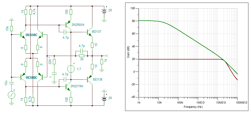

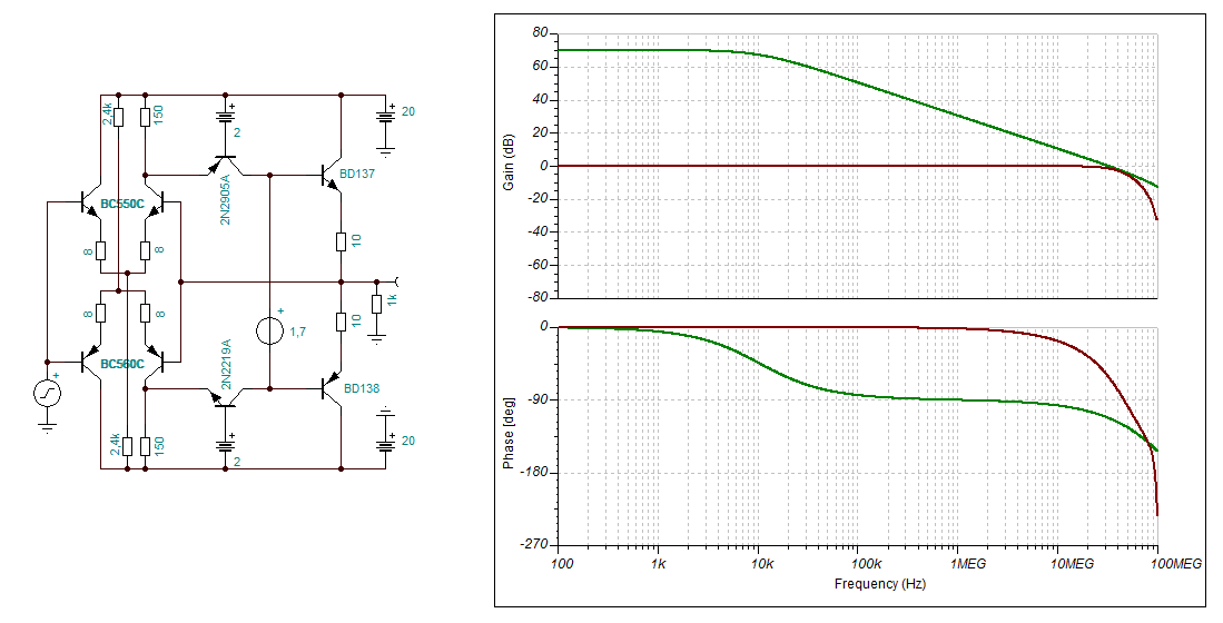

von ArnoR (Gast)
Die Schaltung ist doch schnell, deine 20kHz Leerlaufbandbreite sind so
jedenfalls kein Problem. Und einen tiefliegenden dominierenden Pol
brauchst du, damit eine hohe Phasenreserve für guten Frequenzgang und
Impulsverhalten machbar ist. So Basteleien mit Pol-Nullstellen-Korrektur
für etwas höhere Bandbreite würde ich nicht machen, weil dabei ein
Bereich geringerer Phasenreserve auftritt, der letztlich das
Impulsverhalten versaut. Das kann man sich sehr schön in den
Datenblättern solcher OPV ansehen, z.B. LT1028/LT1128.
Man kann solche Schaltungen so dimensionieren, dass allein die
Kollektor_Basis-Kapazität der Spannungsverstärkerstufen zur
Frequenzgangkorrektur ausreicht, wenn man mit den Emitterwiderständen
die Leerlaufverstärkung so einstellt. Mit der Leerlaufverstärkung stellt
man doch unmittelbar auch die Schleifenverstärkung und damit die
Verstärkungs- bzw. Phasenreserve ein.
Aus eigener Erfahrung kann ich sagen, dass man mit dem Konzept bei 20kHz
Lerrlaufbandbreite ohne weiteres eine Schleifenverstärkung von 60dB
hinbekommt, die dann den Leerlaufklirrfaktor von ungefähr 1% etwa um den
Faktor 1000 reduzieren kann.
> irgendwann "hoch"?
Wenn der Gesamtwärmewiderstand der Endstufe kleiner als 333K/W ist,
reichen die 10R aus.
Wie würdest du dann an der Schaltung ansetzen? Wirklich die Kaskode
rausschmeißen? Die Theorie hinter Bode Diagrammen und Phasenreserve
fällt mir noch sehr schwer, da hebe ich noch keinen Durchblick.

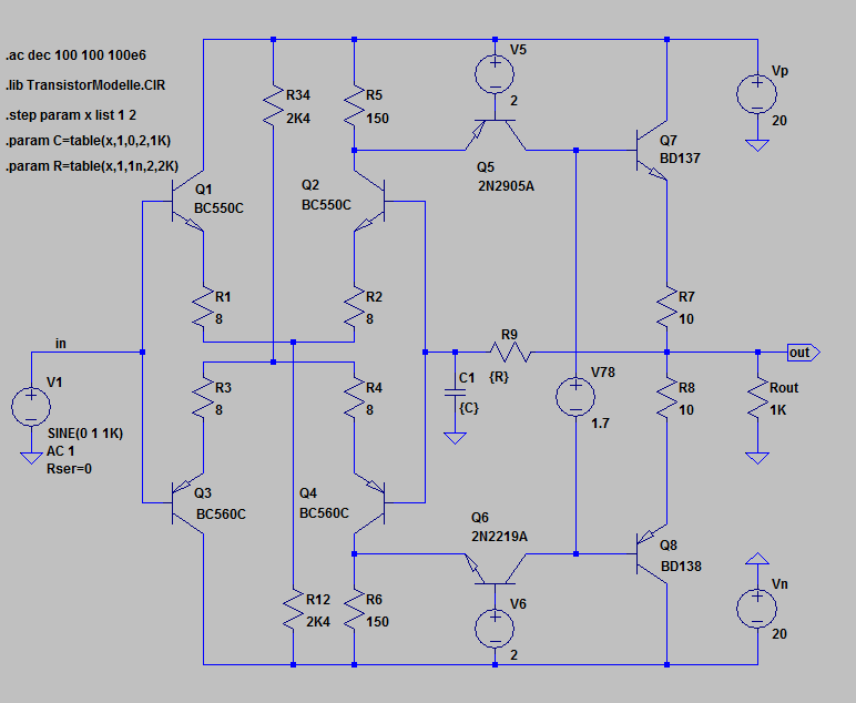

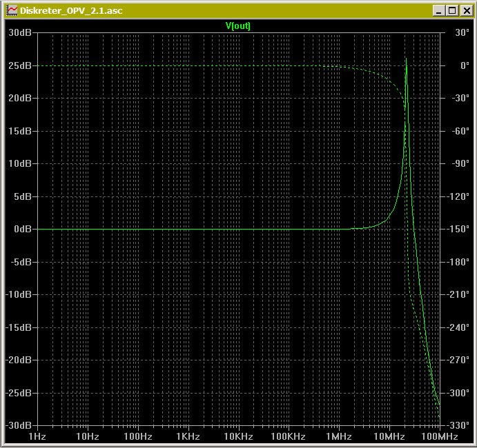

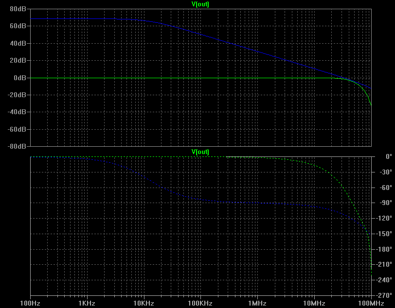

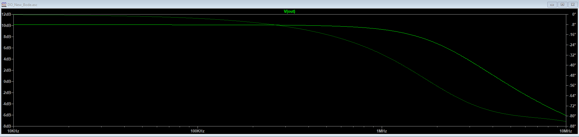

Sowas lässt sich doch sicher in LTSpice simulieren, die Mathematik
dahinter ist bestimmt nicht einfach?
>Aus eigener Erfahrung kann ich sagen, dass man mit dem Konzept bei >20kHz
>hinbekommt, die dann den Leerlaufklirrfaktor von ungefähr 1% etwa um >den
100dB Klirrdämpfung reichen mir mit Sicherheit :-)

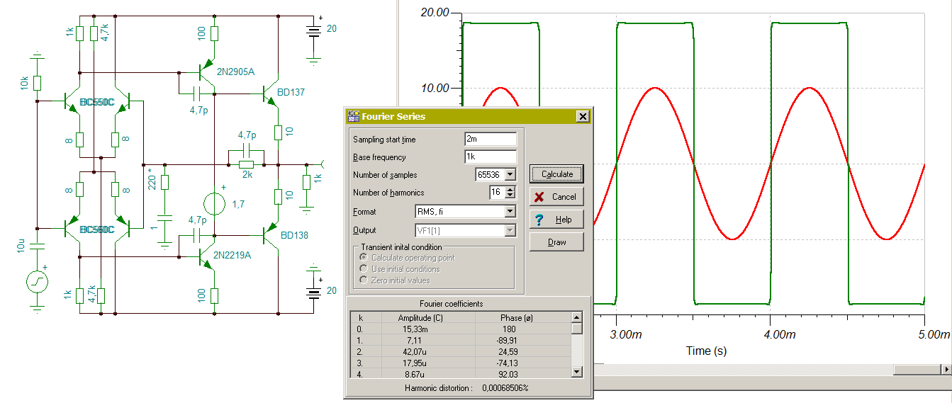

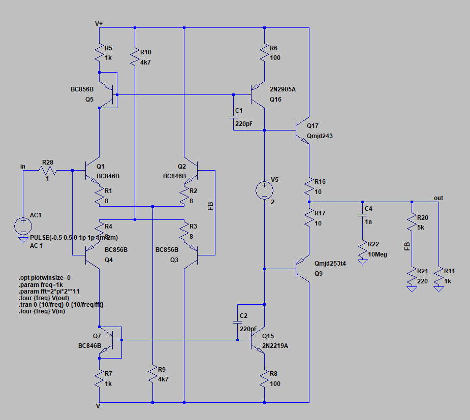

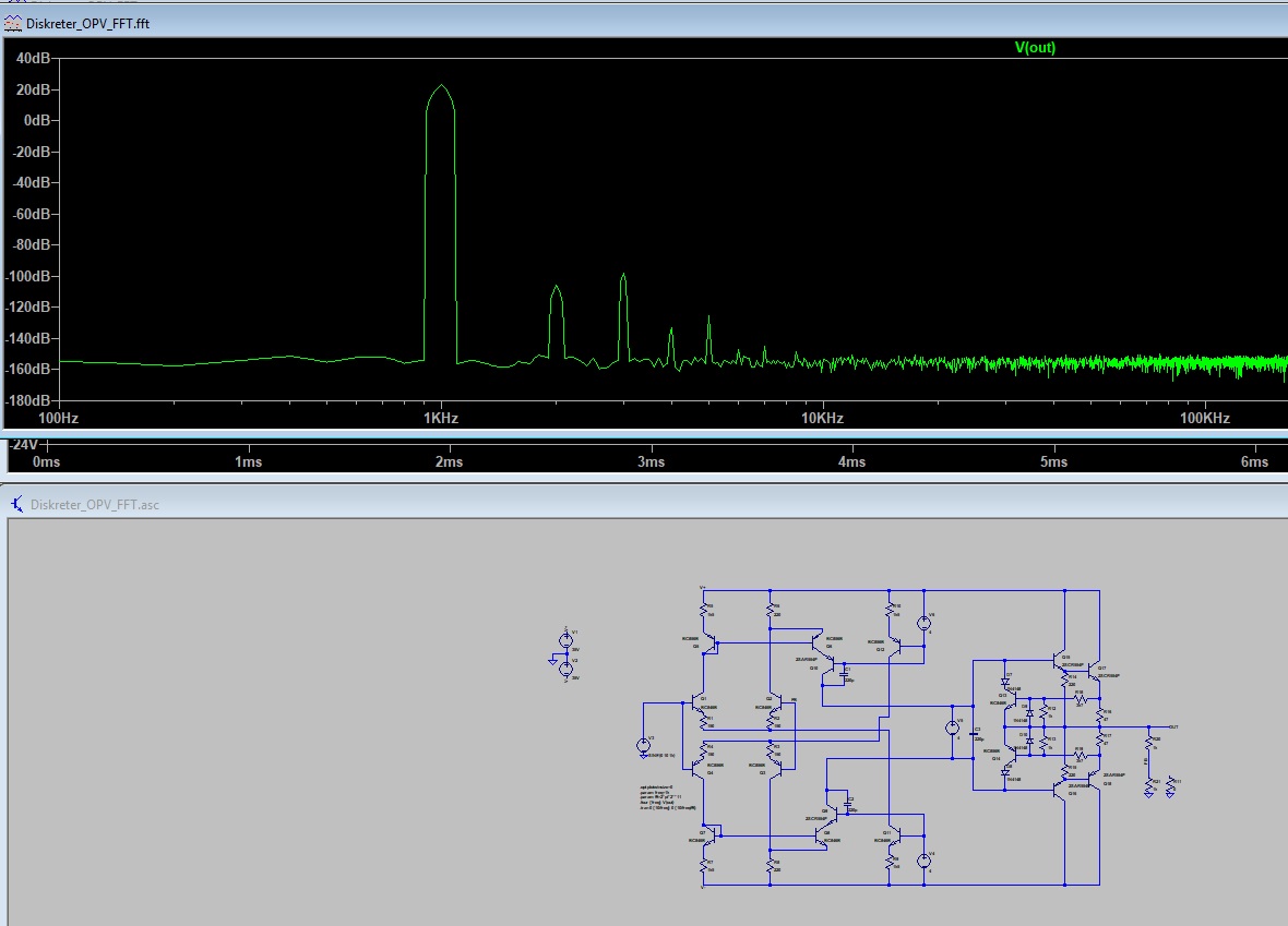

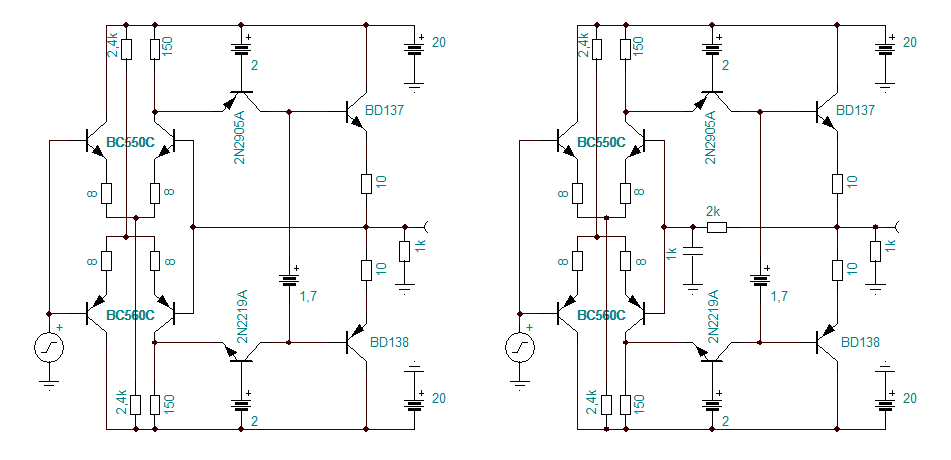

von ArnoR (Gast)
Hängt von den Anforderungen und deren Gewichtung ab. Vor langer Zeit
habe ich auch solche Schaltungen wie du gemacht, von denen ich einen
Entwurf mal angehängt habe. Einige deiner Forderungen sind wohl erfüllt.

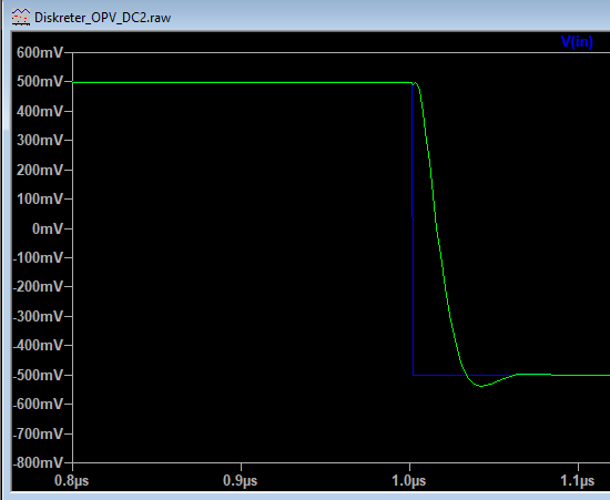

Danke für die Mühe! Für den relativ "einfachen" Aufbau sind die Daten ja
schon sehr gut.
Mir geht es um bestmögliche Audio Performance, sprich geringstmögliche
Verzerrungen, keine Überschwinger bei der Rechteckantwort, Klirrfaktor
über den Hörbereich gleichbleibend niedrig, geringes Rauschen und fähig
auch niederohmige Lasten sauber zu treiben. Ruhestrom ist mir weitgehend

von ArnoR (Gast)
Keksstein schrieb:
> ließt sich so als gäbe es noch "bessere" Konzepte
Ja. Man muss sich entscheiden, ob man mit dem Pegel steigende oder
abnehmende Verzerrungen haben will. Die AB-Schaltungen machen weniger
Verzerrungen mit steigendem Pegel (weil die Übernahmeverzerrungen bei
großen Pegeln weniger ins Gewicht fallen), A-Schaltungen verhalten sich
umgekehrt. Ich machte dann Gegentakt-A-Schaltungen. Wenn die
Fourier-Analyse einen Klirr von unter 1µ% anzeigt wird einem ganz warm
ums Herz.
>ums Herz.
Gerade bei kleinem Pegel sind unsere Ohren ja empfindlicher auf
Verzerrungen, das scheint mir der bessere Weg zu sein. "Meine" Schaltung
läuft doch an üblichen Lasten schon in Klasse A (in den Endtransistoren)
durch den recht hohen Ruhestrom, oder nicht? Die Stufen davor (bis auf
den Diff) bekommen ja auch schon gut Strom, lohnt es sich da nochmal
mehr fließen zu lassen? Wie gesagt Ruhestrom ist mir ziemlich egal
solange es nicht mehrere 100mA für eine "nicht" Endstufe sind.
>Die Kompensation der Temperaturdrift über den Transistor als VBE
>multiplier ist zwar nicht perfekt, aber immer noch viel besser also sich
>auf einen konstanten Ruhestrom der Schaltung zu verlassen. Ein Problem
>der Schaltung mit NPN und PNP Differenzstufe ist nämlich gerade das
>schon der Ruhestrom der VAS Stufe nicht besonders stabil ist und wenn
>man Pech hat ggf. schon weg läuft oder je nach Wahl der Transistoren
>abgeglichen werden muss.
Deshalb denke ich LED5 ist ein guter Weg den Ruhestrom in der Endstufe
stabil zu halten, grüne LEDs haben nach Studium diverser Datenblätter
oft eine relativ Steile Kennlinie. Die Idee ist dadurch den Ruhestrom in
Q11 & Q12 stabil zu halten auch wenn die Treiberstufe davor wegdriftet.
Ich hatte am Anfang über jeder Differenzstufe einen Stromspiegel
vorgesehen nur dann klappt der "Trick" mit der Kaskode so nicht mehr.
Konsequenz dessen ist das matched Quad in der Diff, wie stabil das wird
kann ich aber leider (noch) nicht abschätzen.
>Eine gute Linearität würde ich aber eher nicht erwarten:
>die Bandbreite der Differenzverstärkerstufen dürfte wegen der wirksamen
>Millerkapazitäten eher gering sein und entsprechend die zulässigen GBW
>klein.
Bekomme ich das nicht mit mehr Strom durch die Eingangsstufe (=
niederohmiger) in den Griff? Eventuell könnte man dort die Kaskode
verwenden, den Dominanten Pol schaffen indem die Kaskode in der
Treiberstufe rausfällt so wie ArnoR es vorgeschlagen hat.
>Da dürfte man bei THD irgendwo auf dem Niveau wie beim 741 liegen, >wenn man
Glück hat und der Ruhestrom nicht zu sehr weg läuft.
Das klingt nicht wirklich gut...
von ArnoR (Gast)
Keksstein schrieb:
> "Meine" Schaltung
Schon, nur ist die Stufe nicht sonderlich linear, und man braucht die
bei A-Betrieb auch überhaupt nicht.
Guten Abend,
damit Ihr nicht denkt Eure Tipps waren umsonst, es ging weiter mit der
Schaltung ;-)
Die ursprüngliche Schaltung wurde um Emitterfolger erweitert, je nach
Anforderung muss nur der erste bestückt werden. Für einen ziemlich
überdimmensionalen Kopfhörerverstärker z.B. dann alle 4. (Ursprünglich
wollte ich 2 DPAK Transistoren oder ähnliches verwenden aber sowas gibts
fast nicht mehr für Linearen Betrieb, deshalb 4 SOT223) Zusätzlich gibt
es einen SOA Schutz um Q3 und Q5 damit der OPV wie die integrierten
Schaltungen dauerhaft Kurzschlussfest ist. Fallen an den
Emitterwiderständen des ersten Transistors über ~2,6V ab (55mA) klaut
ihm der Schutztransistor den Basisstrom, ich habe Sicherheitsreserven
gelassen sodass dieser primitive Schutz reichen müsste. Durch die recht
hochohmigen Emitterwiderstände sollte der Ruhestrom auch thermisch
stabil bleiben.
C218 und C219 sollen die Stufe im Notfall stabil machen, sind
normalerweise nicht bestück.
Ich habe eine vergleichbare Schaltung in einem kaufbaren (Audio)
Vorverstärker gefunden, zumindest der Differenzverstärker am Eingang ist
ähnlich.
http://bilder.hifi-forum.de/medium/655060/vxpro-2_197197.png
Dort sind vor den Basen der Transistoren am Eingang (Bei mir THAT340)
jeweils Vorwiderstände geschaltet. Ich kann mir das gerade nicht
erklären, habt Ihr eine Idee?
Durch den komplett komplementären Aufbau und das Array am Eingang hoffe
ich das ich eine Klirrdämpfung deutlich über 100dB bekomme, die
verlinkte Schaltung schafft das scheinbar schon.
Die Probleme der Schaltung gibt es weiterhin, Hohe Ruhestromaufnahme
wegen Klasse A im normalbetrieb und das der Ausgang nicht sehr weit an
die Betriebsspannung ausgesteuert werden kann, die Schaltung "schluckt"
relativ viel. Beides ist mir egal, ich hoffe bei +-35V Versorgung 20Veff
am Ausgang erreichen zu können bei niederohmigen Lasten.
(das sollte so noch OK sein, die Endtransistoren haben eine Vce_max von
80V. So nahe will ich da nicht ran)
Ich wollte nochmal nach Euren Meinungen fragen, die Platine würde ich
dann in Auftrag geben und ausprobieren/optimieren. Dazu muss aber die
Schaltung grundsätzlich passen. Ganz wichtig ist das sie bei Verstärkung
1, also als Impedanzwandler, stabil und mit Überschwinger "freier"
sauberen Rechteckantwort läuft. Da bin ich im Moment nicht so sicher.
Gruß,
Jan
von Lurchi (Gast)
Die Schaltung sieht nicht vielversprechend aus - eher eine schlechte
Umsetzung. Vor allem die Leerlaufverstärkung dürfte klein sein und der
Klirrfaktor damit eher hoch - eher nicht besser als ein 741.
Die Schaltung sollte man vor dem realen Aufbau wirklich simulieren.
Es gibt 2 erkennbare und leicht zu behebende Schwächen:
Einmal die Drift und fehlende Einstellbarkeit des Ruhestromes der
Emitterfolger-Endstufe, weil die LEDs eher nicht passen um die 4 BE
Übergänge zu kompensieren. Es wäre damit zu rechnen, dass der Ruhestrom
mit steigender Temperatur recht schnell zunimmt. Normal gleicht man bei
AB Audioverstärken den Ruhestrom so ab, dass der Klirrfaktor minimal
wird. Diese Möglichkeit sollte man nutzen, etwa indem man den Üblichen
VBE Verstärker nutzt.
Die 2. kleine Schwachstelle ist, dass R292 / R293 zum Ausgang gehen.
Besser wäre es die Verbindung zu kappen, also nur einen Widerstand für
den Ruhestrom der 1. Stufe der Darlingtonstufe. So wie gezeichnet wäre
der Eingangsstrom relativ stark vom Ausgangsstrom abhängig. Wegen der
sehr hochohmiger Stufe davor hätte man mit massiven Verzerrungen zu
rechnen.
Es spricht nicht viel dafür, dass er Verstärker einen geringen
Klirrfaktor erreichen wird. Es gibt eher Probleme mit einer geringen
Verstärkung. An der geringen Verstärkung kann man allerdings nicht so
einfach etwas ändern, die ist nötig, damit der Ruhestrom definiert
bleibt.
Wenn man auf 20 V_eff = 56 V_pp zu erreichen,könnte es mit +-35 V knapp
werden. Es gehen schon etwa 6 V (4 V von der Vorstufe, ca. 1.5-2 V vom
Emitterfolger) an jeder Seite Verloren.

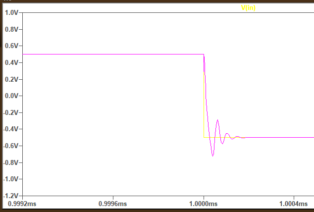

Hallo Lurchi,
>bleibt.
Die selbe Eingangsstufe funktioniert ja im oben verlinkten Schaltplan
mit wenig Klirr. Siehst Du hier einen Unterschied zu "meiner" Schaltung?
Es ist ja nur ein Leistungs-OPV, die Emitterwiderstände müssen deshalb
nicht so niederohmig wie möglich sein. Ich hätte erwartet das das den
Ruhestrom stabil genug hält, in der Simulation sehe ich das halt leider
nicht. Lässt sich das nachrechnen?
Normalerweise nehmen die Verzerrungen doch mit steigendem Ruhestrom ab,
man bekommt nur ein thermisches Problem irgendwann. Ich habe deshalb
einfach einen ziemlich hohen Ruhestrom genommen, damit läuft die Stufe
bei den meisten Lasten in Klasse A. Ich sehe in Bezug auf den
Klirrfaktor keinen Grund den Ruhestrom Abgleichbar zu machen, nur falls
die Stufe thermisch wegläuft. Würde ich aber gerne vermeiden Abgleichen
zu müssen ;-)

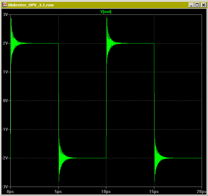

Habe ich gestern Abend schon erledigt, daher kommen C218/C219. ;-)
Simulation ist angehängt, ich bekomme leider die richtigen Transistoren
nicht in Spice importiert. Kann mir jemand sagen wie ich den Klirrfaktor
der Schaltung und das Rauschen am Ausgang richtig simulieren kann?
>rechnen.
Das muss ich mir in der Simulation ansehen, verstehe ich im Moment nicht
warum die Verzerrungen steigen sollen. Danke schonmal für den Hinweis!
Gruß,
Jan
Ich habe es geschafft die Verzerrungen der Schaltung zu simulieren.
Error Log spuckt folgendes aus:
-> Total Harmonic Distortion: 0.000099%
Über 120dB Klirrdämpfung. Wenn das stimmt sagenhaft, so genau bekomme
ich das nicht gemessen. (Soundkarte)
Der Generator am Eingang wurde mit 0.000001% (-160dB) simuliert.
Verstärkung 1 ist kein Problem, keine Überschwinger zu sehen.
Einziges Problem: Das Transistor Array packt die +-35V nicht, da muss
ich suchen oder diskrete Bauteile verwenden.
Das Offsetproblem löse ich im Notfall extern.
Gruß,
Jan
von ArnoR (Gast)
Ja. Die Emitterwiderstände müssen dieser Gleichung genügen:
RE>RthjU*Uce*TKUbe
dann ist die Endstufe ruhestromstabil.
Und daher kommt eine lächerlich geringe Slew Rate von 40V/100µs=0,4V/µs.
Die Leerlaufbandbreite der Schaltung ist nichtmal 200Hz.
Leerlauffrequenzgang und Leerlaufphasengang sehen sehr seltsam aus.
Was ist von deinen oben aufgestellten Forderungen übrig geblieben?
Hallo ArnoR,
Das war mir entgangen, war so natürlich nicht geplant. Ich kämpfe gerade
noch mit Spice.
Wo kann ich ansetzen damit die Schaltung schnell bleibt und stabil wird?
Mich fragt wie die Simulation dann auf den niedrigen Klirrfaktor
gekommen ist.
>RE>RthjU*Uce*TKUbe
Danke!

von Lurchi (Gast)
Den Ruhestrom der Endstufe kriegt man einigermaßen stabil mit einem VBE
Mulitpier statt der festen Spannung. Wegen der relativ großen
Emitterwiderstände ist die Einstellung nicht so kritisch, das könnten
ggf. auch einfach 2 feste Widerstände sein. Solange man im Klasse A
Bereich bleibt ist der genaue Wert auch nicht so kritisch. Das kommt
erst wenn der Übergang zur Klasse B kommt - da kann man mit dem
passenden Strom ggf. schon noch etwas gewinnen.
Ein erster Schritt um sich die Verzerrungen anzusehen ist es sich die
Differenz über den Eingang des Differenzverstärkers anzusehen. Da kann
man dann auch gleich die Verstärkung abschätzen. Das geht ggf. besser
mit einem Sinussignal, weil man so nicht durch die zu erwartende
Phasenverschiebung irritiert wird. Zumindest in der Simulation und im
Klasse A Bereich sieht es  gut aus. Die Verstärkung ist mit ca. 15000
fach bei 1 kHz auch nicht so schlecht wie befürchtet, aber auch nicht
super gut. Wenn man in den Klasse B Bereich kommt sieht man ein paar
Abweichungen vom Sinus, aber auch nicht schlimm. Die Frage ist ggf. ein
wenig wie gute die Modelle sind - bei der Syymetrischen Eingangsstufe
fällt ggf. der Erste nichtlineare Term größtenteils weg, und ob der
nächste mit im Modell drin ist, ist die Frage.
Bei der relativ hohen Verlustleistung kommen ggf. thermische Effekte mit
rein, die so nicht in der Simulation sind.
Der Vorgesehene Ruhestrom der Endstufe ist reichlich hoch - damit läuft
der Verstärker schon richtig heiß.
Das Rauschen kann man einfach mit LTspice simulieren, für die meisten
Transistoren passen die Rauschwerte einigermaßen. Wichtig ist auch
sowieso vor allem die Eingangsstufe. Beim Rauschen sollte man auch auf
das Stromrauschen achten - so wie gezeigt ist der Eingang gut beim
Spannungsrauschen, aber mit hohem Stromrauschen. Damit ist der
Verstärker nur gut für niederohmige Quellen (z.B. < 500 Ohm). Je nach
Quelle sollte man die Eingangsstufen mit deutlich (z.B. Faktor 10)
weniger Strom betreiben, was leider auch Rückwirkungen auf die
Geschwindigkeit hat.
Das muss ich korrigieren, irgend ein blöder Fehler mit dem blöden
LTSpice ist mir da passiert. Nachdem ich nochmal die Datei runtergeladen
und ac-simuliert habe, gibt es ganz andere Ergebnisse. Nun ist Frequenz-
und Phasengang normal, Vo=90dB mit -3dB bei etwa 400Hz.
Das mit den Widerständen hatte ich auch überlegt, dann ist der Ruhestrom
aber meiner Meinung nach wirklich sehr abhängig von der Eingangsstufe.
Die LEDs haben durch ihre Kennlinie ja schon einen Stabilisierenden
Effekt.
>Abweichungen vom Sinus, aber auch nicht schlimm. Die Frage ist ggf. >ein
>Bei der relativ hohen Verlustleistung kommen ggf. thermische Effekte >mit rein,
Ich muss dazu nochmal erwähnen, die Transistoren in der Simulation sind
komplett andere als später in der Schaltung. Ich bekomme die Modelle für
THA340, BC850/960 und BCP56/BCP53 nicht importiert. In echt sieht es
wohl besser aus.
>Der Vorgesehene Ruhestrom der Endstufe ist reichlich hoch - damit >läuft der
Ja, das weiß ich. Die Kühlfläche ist aber relativ groß und im Notfall
kann man einen Kühlkörper von hinten aufsetzen. Der SOA Schutz passt
noch nicht, im Kurzschlussfall sind es bis zu 3W pro Transistor. Das
kann SOT223 nicht.
Die Quellen werden ziemlich niederohmig sein, das Stromrauschen ist
deshalb nicht so wichtig.
>Obwohl bei V3 tfall=0 und trise=0 gesetzt ist, liefert die Quelle die
>100µs-Flanken. K.A. wieso das so ist.
Ja, das habe ich auch gesehen. Ich kämpfe seit heute morgen daran
vernünftige Steile Flanken am Eingang zu bekommen um die Schaltung ein
wenig zu "kitzeln".
Ich habe nochmal etwas daran geändert, die Kaskode ist rausgeflogen.
Dadurch kann man mit relativ kleinen Cs kompensieren (4,7pF) eventuell
reicht die parasitäre Kapazität vom Transistor ja. Dafür geht der
BC860/850 hier nicht mehr wegen der Verlustleistung. Und der Klirrfaktor
ist wesentlich höher (107dB Klirrdämpfung. Gut aber verbesserungswürdig)
ArnoR, wie hast Du den Leerlaufphasengang / Frequenzgang in Spice
simuliert? Ich wüsste gerne welche Schaltung dynamisch besser ist.
von ArnoR (Gast)
> simuliert?
R21 mit einem 1kF-Kondensator überbrückt.
Aber so oft ich das nun mit der Originaldatei auch versuche, ich bekomme
jetzt immer wieder den verkorksten Frequenzgang. LTSpice ich echt das
Letzte.

Welche Schaltung ist vorzuziehen? Kaskode oder ohne? Die Idee ohne
Kaskode hattest Du oben eingebracht, ich frage mich nun welches die
bessere Schaltung ist.

von ArnoR (Gast)
Dynamisch besser ist die Schaltung, die die höhere zweite Polfrequenz
fp2 hat, denn die legt die Transitfrequenz ft<=1/2fp2 (für >60°
Phasenreserve) bzw. das Verstärkungs-Bandbreite-Produkt, also die Lage
der grünen Kurve in Bild 1
Beitrag "Re: Diskreter Audio OPV Pole Splitting + Bewertung"
fest.
von ArnoR (Gast)
Keksstein schrieb:
> Ich bekomme es im Moment nicht hin mir das Bode-Diagramm anzeigen zu
> lassen
Du musst für V3 im Spannungsquellen-Dialog rechts ein AC-Signal
aktivieren und eine Simulationsdirektive .ac .... hinzufügen.

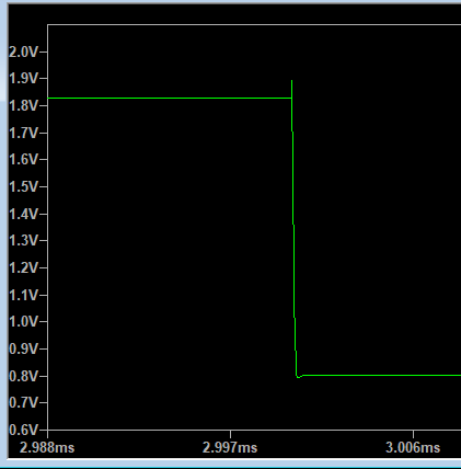

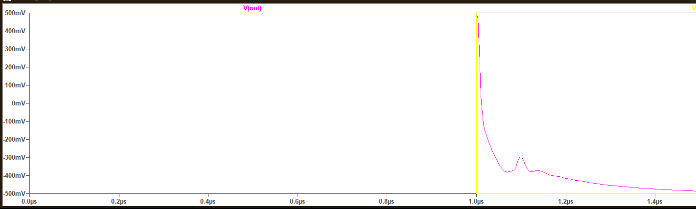

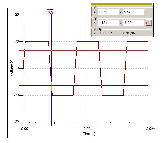

>1n oder 1p nehmen, dann geht es. Bei 0 tritt der genannte Effekt auf.
Oh super, danke für den Tipp!
Slew Rate von der Originalen Schaltung sieht mit den 220pF auch nicht so
übel aus, siehe Anhang. Den Überschwinger bekommt man beim Betrieb als
Impedanzwandler nicht weg, stören tut er wohl nicht. Durch den
Symmetrischen Aufbau ist er bei Steigender und Fallender Flanke gleich.

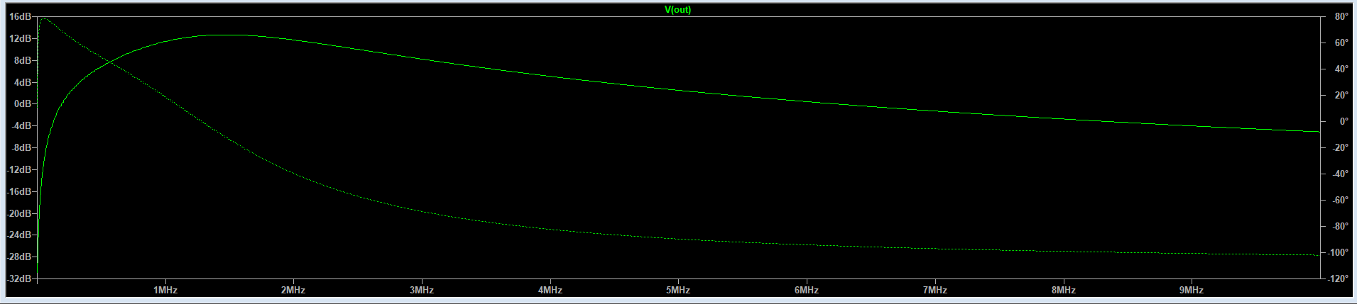

Danke! Das Ergebnis sieht komisch aus, im Anhang. (Inv Eingang gegen
Masse, R21 mit 1MF gebrückt. Ich würde behaupten da stimmen meine
Einstellungen nicht.
von ArnoR (Gast)
Aua. Das ist nicht ein Überschwinger, sondern schon richtiges Klingeln,
es zeigt eine geringe Phasenreserve an. Die Schaltung hat auch keinen
guten Frequenzgang am oberen Ende. Hören wirst du den nicht, aber das
Rauschen ist etwas größer und es ist nicht mehr weit bis zum Oszillator.
Simuliere mal mit variablen Temperaturen und Parameterschwankungen der
Transistoren.
von ArnoR (Gast)
"Type of Sweep" auf dec stellen.
>Transistoren.
Nicht weit zum Oszillator klingt nicht gut, was oszillieren kann tut das
irgendwann auch. Hätte das nicht als so kritisch eingestuft, eher als
unschön. Den Überschwinger kann ich in  beiden Schaltungen abschwächen
indem ich die Kompensations Cs erheblich vergrößere, ob das so klever
ist dort 1nF einzubauen? Schön sieht es am Ausgang nicht aus, siehe
Anhang.

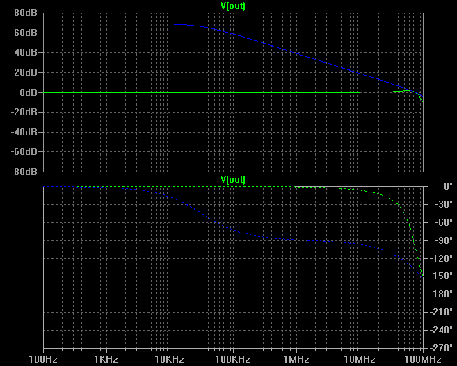

von ArnoR (Gast)
Keksstein schrieb:
> ob das so klever ist dort 1nF einzubauen?
Nein, die Slew Rate wird entsprechend kleiner.
> Gibt es einen Anderen Punkt wo man zum kompensieren ansetzen kann?
Du könntest die Leerlaufverstärkung (Emitterwiderstände des Diff)
reduzieren.
Keksstein schrieb:
> die Einstellung ist "dec".
Dann musst du die X-Achsenskalierung unter "Manual Limits" auf
logarithmic umstellen.

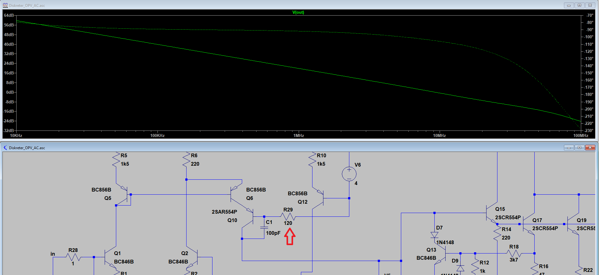

Habe ich versucht, sieht besser aus, siehe Anhang. (mit Simulation)
Der rot markierte Widerstand verhindert einen "Buckel" in der
Verstärkung/Phasengang. Der Überschwinger ist mit 470 Ohm
Emitterwiderständen im Diff sehr viel kleiner geworden. Ich muss
langsamere Transistoren am Ausgang versuchen, die momentan eingebauten
sind unrealistisch schnell. (Außerdem nicht für Linearbetrieb optimiert)

von ArnoR (Gast)
Keksstein schrieb:
> komisch, das sehe ich nicht in meiner Simulation.
Ich habe an deiner Schaltung nichts geändert, nur das Timing der V3 auf
10ns-Flanken und 10µs-Periode geändert, außerdem die ac-Analyse
dazugeschrieben. Datei im Anhang.
Keksstein schrieb:
> Ich muss langsamere Transistoren am Ausgang versuchen,
Dann werden die Probleme noch größer, der zweite Pol (der alles
bestimmt) sinkt dann ab.
Die Simulation die ich oben zuletzt angehängt habe läuft wesentlich
besser.
Sollte ja machbar sein ein Transistorpärchen mit hoher Transitfrequenz
lässt sich sicher finden. Der momentan verbaute liegt halt bei 300Mhz,
in einem anderen Package das mehr Verlustwärme abgeben kann habe ich
noch keinen so "schnellen" gefunden.
>Da sind wieder die Kaskoden drin, die eine Schaltung weiter oben gerade
>rausgenommen wurden. So langsam weiß ich nicht mehr was du eigentlich
>willst.
Es ging darum zu simulieren ob dieser Aufbau bezüglich Stabilität im
Vergleich zur Kaskode Vorteile bringt. Das entspricht mehr deiner
Simulation von oben.
Ich möchte die Schaltung bei Verstärkung 1 Stabil bekommen und die
Bandbreite erhalten sodass ich über den gesamten Audio Bereich sehr
niedrige Verzerrungen bekomme. Denke im Moment daran einen sehr guten
Kopfhörerverstärker daraus zu machen für meinen Sennheiser HD800.
(erstmal, später auch andere Anwendungen bei denen ein OPV Probleme
bekommt)
>Die 300MHz sind nur mittelbar wichtig, der zweite Pol entsteht durch die
>kapazitive Last an den Kollektoren von Q9/Q10. Deutlich kleinere, aber
>etwas langsamere Transistoren als die 2SCR554 könnten da besser sein.
Ich habe mit BD139 / BD140 dort und in der Endstufe Simuliert, die sind
langsamer. (oder was meinst du mit "kleiner"? In Bezug auf welche
Werte?) Da kann ich die Kapazität zwischen Kollektor und Basis erhöhen
wie ich will, das schwingt immer. Vielleicht sind die lib. Files nicht
passend eingebunden?
Mir tun R5 und R309 leid, die jeweils 0,8W verbraten müssen, was für
solche kleinen SMD-Widerstände ohne anständige Entwärmung doch reichlich
viel ist.
Guten Abend,
irgendwie wird das so nichts. Ich habe die Schaltung jetzt stabil
"simuliert", die Probleme hingen mit fehlerhaften Modellen der
Transistoren zusammen.
Mein Problem ist, damit die Schaltung stabil läuft muss ich entweder so
massiv mit Kondensatoren kompensieren das die Slew Rate extrem gering
wird oder die Verstärkung im Diff senken. In der Oben angehängten
Simulation gibt es ein schönes Rechteck mit verwendbaren Transistoren,
auch das Bode Diagramm sieht so schlecht nicht aus. (denke ich)
Gebe ich nun aber einen 1mVpp Sinus auf den Eingang, klemme den anderen
Eingang gegen Masse und messe am Ausgang bekomme ich 2Vpp ->
Leerlaufverstärkung ca. 2000. Extrem mies, das wird verzerren ohne Ende.
Die Schaltung scheint nicht wirklich gut zu sein, zumindest nicht als
Impedanzwandler. Wo kann ich denn ansetzen damit das was wird?
Mein Respekt vor den Entwicklern moderner OPVs steigt jede Minute die
ich mich damit beschäftige.
Danke nochmals!
von ArnoR (Gast)
Das Problem ist der zu niedrige 2.Pol im Verstärker. Das erzwingt einen
um die doppelte Leerlaufverstärkung niedrigeren 1.Pol, also entweder
wenig Verstärkung (große Emitterwiderstände im Diff) oder irre
Kondensatoren (kleine SlewRate).
Du darfst nicht vor allem auf hohe Gegenkopplung setzen. Man kann die
Schaltung so bauen, dass die Leerlaufverzerrungen sehr klein sind, dann
braucht man nur wenig Gegenkopplung. Mit den jetzt eingebauten
Transistoren ist das eher ungünstig, der MJD253 hat nur die halbe
Stromverstärkung des MJD243.
Ich hab gerade mal nachgeschaut: mein KHV hat auch nur 62dB
Leerlaufverstärkung und 20dB Betriebsverstärkung, also 42dB
Gegenkopplung, schafft aber (in der Simu) bei Ua=400mVpp einen
Klirrfaktor von 0,000`000`8% an 250Ohm.
Danke ArnoR.
Du meintest ja der 2. Pol hängt von der Kapazitiven Last an den
Kollektoren von den (großen) Transistoren der Kaskode ab. (also an der
Millerkapazität vom Treibertransistor vor den Endtransistoren?) Ob ich
da jetzt mit massiv C kompensiere oder langsamere Transistoren nehme,
das kommt doch aufs gleiche raus?
Die Entscheidung scheint zu sein "Pest oder Cholera", so richtig toll
läuft das nicht. Gibt es da keinen besseren Weg die Schaltung stabil zu
bekommen sodass die verwendeten Transistoren auch unkritischer werden?
Aus irgend einem Grund Arbeitet meine Spice AC Quelle nicht mehr
klirrarm. Ich würde mal gerne sehen ob der "langsame" Verstärker mit
geringerer Slew Rate oder jener mit kleinerer Verstärkung im Diff
Klirrarmer läuft.

von ArnoR (Gast)
Keksstein schrieb:
> also an der
Nein. Die bestimmt den eingangsseitigen Pol, den ersten im Frequenzgang.
Ich meine die Lastkapazität durch die nachfolgenden Stufen.
Keksstein schrieb:
> Ich hätte aber nie gedacht das
> sich so eine hohe Klirrdämpfung ohne GK erreichen lässt.
Es ist sogar noch deutlich weniger Klirr, als oben angegeben. Ich hatte
den Zeitschritt in der Transientenanalyse vor ewigen Zeiten mal auf
große Werte gestellt, um die Rechenzeit kurz zu halten (hab nur ein 10
Jahre altes 13Zoll-Celeron-Notebook). Aber egal, in der Praxis kommt eh
viel mehr Klirr raus.
Darf ich fragen was du an der Schaltung ändern würdest um sie gut zu
machen? Oder ob du ganz anders an das Problem gehen würdest? Im Moment
stochere ich zu sehr im Dunkeln, da sind mir momentan zu vielen
Kompromisse drin. Wobei es ja nicht so arg viele Möglichkeiten für
komplett symmetrische Schaltungen gibt, kann ja eigentlich nicht so
schwer sein.
>> also an der
Verstehe ich nicht so ganz, die Stufe kommt ja direkt nach der Kaskode,
Treiber + Endstufe. Meinen wir das gleiche? (vorallem Q15 & Q16 siehe
Anhang)

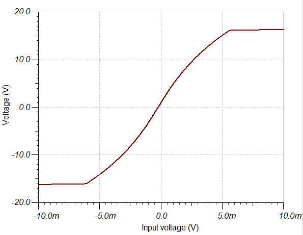

>Die Linearität lässt sich übrigens schön einfach mit einem DC-Sweep am
>Eingang des nicht gegengekoppelten Verstärkers ermitteln.
Ich habe bisher einfach die GK getrennt, den inv. Eingang gegen Masse
gelegt und am Eingang einen Generator mit ein paar µV-mV gelegt. So
super funktioniert das nicht weil die Verzerrungen stark von der
Aussteuerung des Ausgangs abhängen, zusätzlich macht der Offset Probleme
weil er ja um die Leerlaufverstärkung verstärkt wird. Wie geht das mit
dem DC-Sweep?

von ArnoR (Gast)
> Anhang)
Ich hatte die normale Schaltungsart ohne Kaskode gemeint, also so wie
ich oben gezeigt hatte und die du auch oben mal verwendet hattest.
Wozu eigentlich die Kaskoden? Die machen nur Ärger und die
Millerkapazität an der VAS wird doch gebraucht.
Was ich gemacht habe, habe ich vor 6 Monaten schon gesagt.
Arno hatte mal ne Schaltung mit natürlich niedrigem Klirrfaktor
gepostet. Finde es aber auf die Schnelle nicht mehr.
Die Schaltung seines sagenumwobenen KHV war auch schon mal erwähnt
irgendwo. Diese wollte er damals nicht veröffentlichen.
von ArnoR (Gast)
Keksstein schrieb:
> Wie geht das mit dem DC-Sweep?
Du musst unter Simulate/Edit Simulation Cmd/DCSweep deiner
Eingangsquelle die nötigen Werte verpassen.
Bei meiner oben gezeigten Schaltung sieht das dann wie im Anhang aus.
Du meinst die Schaltung im Anhang denke ich (mit anderen Transistoren,
nicht über Q5/7 wundern wollte nochmal den Stromspiegel probieren, ist
ja aber gebrückt)
So viel Unterschied gibt es doch nicht, das Konzept ist das gleiche. Bei
mir sind die beiden 4k7 Widerstände im Diff Stromquellen, Ein
Stromspiegel und die Endstufe anders gewesen. Genau da "hänge" ich ja
auch gerade mit "meiner" Version.
Die Schaltung ist bei Verstärkung 1 auch nicht stabil, genau an den
gleichen Punkten muss ich ansetzen (C1 & C2 sowie Emitterwiderstände)
Nein, Gegentakt-A-Schaltungen.

von der schreckliche Sven (Gast)
Du schreibst immer wieder von einem Stromspiegel, da ist aber keiner.
Wie ein Stromspiegel aussieht, habe ich im fiktiven Schaltungsausschnitt
rot hervorgehoben.
Das bezog sich auf dein Statement im Link:
Das interpretiere ich so, daß man eigentlich beides brauch. AB und A.
Aber ich bin da nicht der große Meister. Da mußt du ran.
Kannst du mir nochmal diese Schaltung von dir zeigen, die schon von sich
aus erstaunlich linear war ohne die aufzusetzende Gegenkopplung?
Die Schaltung läuft doch schon mit sehr hohem Ruhestrom in jeder Stufe,
das ist doch Klasse A. Die 4mA in der Eingangsstufe sind für die Bauform
sogar schon sehr grenzwertig. An welcher Stelle genau sollte man den
Ruhestrom erhöhen, ich komme nicht mehr mit?
>rot hervorgehoben.
Doch, 2 Stück bei den Differenzverstärkern. Nur in der letzten Schaltung
ist einer der Transistoren gebrückt, da ist es natürlich keine mehr.
von ArnoR (Gast)
Du meinst man braucht Gegentakt-AB für Strom, Aussteuerbarkeit und
geringe Verzerrungen bei großen Pegeln und (Eintakt-) A für geringe
Verzerrungen bei kleinen Pegeln? Genau deshalb ja Gegentakt-A.
Da weiß ich jetzt auch nicht welche du meinst. Meine Schaltungen sind
doch alle so ;-)
Du irrst Dich. Schau Dir meine kleine Zeichnung doch mal an.
von ArnoR (Gast)
Doch das sind Stromspiegel und zwar welche mit Stromgegekopplung. Das
Spiegelverhältnis entspricht dem 1/Verhältnis der Widerstände. Das geht
bei diskreten Transistoren wegen der fehlenden thermischen Kopplung und
den Exemplardifferenzen gar nicht anders.
von ArnoR (Gast)
Die Rede war von der Endstufe. Die Auswirkungen siehst du in dem Bild
vom DCSweep. Dahabe ich mal 100R als Last angehägt, was zu der Krümmung
der Kurve oberhalb von Ua=+-2V führt, denn ab da ist der Ausgangsstrom
größer als der Ruhestrom.
Ah, jetzt weiß ich was du meinst. Danke!
Ich habe den Ruhestrom erhöht (jeweils 65mA) und auf 2 Transistoren
aufgeteilt, den Treiber brauche ich sowieso. Interessant ist das meine
Schutzschaltung eine negative Auswirkung auf die Linearität der Stufe
hat auch bevor sie richtig eingreifen muss. Das ist nicht gut.
Der Knick ist auch noch da, allerdings sollte er nicht stören. Bis die
Stufe in AB-Betrieb wechselt braucht es selbst bei 100 Ohm eine weile.
(~1,8W, das wird niemand niemals hören können, egal welcher Kopfhörer)
Selbst ein Magnetostat (Hifiman) macht bei der Lautstärke die Ohren
kaputt.
Die Schaltung allerdings ist nicht Verstärkung 1 stabil, siehe Anhang.
Ich probiere es mit BD139/BD140 wie in deiner Schaltung. Mit Kühlkörper
kann der die ~2,3W verbraten.
Aktuelle Simulation noch im Anhang.
Und die Version mit BD139 / BD140. Ich kann mit den Werten von den
Kompensations Cs oder der Verstärkung spielen wie ich will, bei
Verstärkung 1 gibt es böse Überschwinger. Das ist ein neues Verhalten
das ich der Schaltung in der Simulation nicht abgewöhnen kann.
Das sieht nach kapazitivem Durchgriff aus. Wenn du C1 und C2 entfernst,
ist der Peak weg.
Und natürlich realistische slew-rate für das Eingangssignal angeben. 1
Ohm Source ist doch auch unrealistisch.
Das Eingangssignal darf nicht schneller sein als die Regelbandbreite des
Verstärkers.

von Ben (Gast)
Die Schaltung ist doch stabil. Ich hab nur grad in LTSpice folgendes
gemacht: nicht-inv. Eingang an eine AC-Quelle, inv. Eingang auf Masse,
dann AC-Analysis und den Knoten fb geplottet. Bei 180°
Phasenverschiebung beträgt die Verstärkung -16dB. Und das bei einer
Verstärkung von 1 -> die ist überkompensiert.
Die rise/fall Time deines Eingangssignals ist unrealistisch (1
Pikosekunde!).
So ein Signal wird der Verstärker in der Realität niemals zu sehen
kriegen. Mach doch mal einen realistischen Eingangs RC-Filter davor
(z.B. 2.2K, 270pF nach Masse). So einen Filter sollte immer da sein
damit der Verstärker nichts zu sehen kriegt was er von der slew-rate her
nicht verarbeiten kann. Dann wird der Überschwinger auch weg sein.
>ist der Peak weg.
Bei mir schwingt die Schaltung dann leider.
>Meine komplementären lateral-FET-Verstärker (allerdings keine KHV,
>sondern schon kräftigst) haben dafür sogar einen TP am Eingang. Das
>finde ich als Absicherung gar nicht so schlecht.
Den bekommt die Schaltung auch, im Prinzip ist es OK wenn sie nicht von
selbst schwingen kann. Ich habe am Eingang mit 470 Ohm + 470pF den
Überschwinger am Ausgang wegbekommen. (Und so würde ich das auch
verbauen)
ich komme hier auf -6dB, siehe Anhang. Würde gerne die Widerstände im
Diff niederohmiger machen weil sich das sehr positiv auf das Rauschen
auswirkt, dann bin ich aber nurnoch bei ~-1dB mit wieder starkem
überschwingen. Die Frage ist halt, was passiert wenn die Last z.B.
leicht Kapazitiv ist? Das klaut ja wieder Phasenreserve und die
Schaltung schwingt sofort. Die -16dB sind da auch nicht so gut oder
täusche ich mich?

Natürlich.
Du willst möglichst hohe Leerlaufverstärkung und dabei hohe Verstärkung
im Diff (kleine Emitterwiderstände für wenig Rauschen) und dann noch
hohe Verstärkung in der VAS. Aber gleichzeitig willst du den Verstärker
als Spannungsfolger stabil beschalten können. Dazu musst du aber die
Leerlaufverstärkung mit einem TP 1.Ordnung bis auf 1 absenken. Das
heißt, an der Stelle, an der der TP wirkt (an der Basis der VAS), muss
die gesamte Leerlaufverstärkung abgebaut werden. Das funktioniert nicht.
Sobald die Dämpfung an der Stelle groß genug ist umgeht das Signal die
Stelle einfach kapazitiv, wie Abdul oben schon schrieb.
Du kannst noch versuchen, den Verstärkungsabbau auf 2 Tiefpässe und eine
Nullstelle zu verteilen, das hat man z.B. beim µA709 so gemacht.
von ArnoR (Gast)
Na gut, also nun ein Vorschlag wie es gehen könnte, sonst geht ja hier
so weiter wie bei den Labornetzteilen.
Im Anhang eine Schaltung, die bei 70dB Schleifenverstärkung 1-stabil
ist, den 1.Pol bei 10kHz hat und somit eine Bandbreite von ~30MHz
liefert. Die SlewRate ist etwa 30V/µs und der Klirrfaktor bei 1kHz und
2Vpp ist etwa 0,0002%.
In der Endstufe sind 3 Transistoren parallel, eigentlich sollten da
2SB772/2SD882 rein, mit den Modellen läuft die Transientenanalyse aber
nicht.
Arno beliebt zu scherzen ?
Huch, nirgends ein Kondi. Zu gut um wahr zu sein??
>Du hast es schlicht nicht verstanden. Sieht man ja an deinen 1ps.
Sieht so aus, ich bemühe mich aber es zu verstehen.
Danke dafür, letzte Frage zum Thema: Warum hast du 2N2905 und 2N2219
statt noch einem BD137 / BD138 verwendet?
von ArnoR (Gast)
Typisch Abdul. Die Schaltung ist nicht mal optimiert, nur schnell
hingepinselt.
Doch, aber unsichtbar. Die Endstufe macht´s. Sollte die Phasenreserve zu
groß oder zu klein sein, die Emitterwiderstände des Diff ändern.
Bist du jetzt etwa zufrieden oder was ist los?
Die 2N2xxx sind einfach besser als die BD13x und ich habe sozusagen eine
Vorliebe für die, und außerdem hatte ich wenig Zeit und hab einfach auf
die Schnelle meine ganz oben gezeigte Schaltung genommen und etwas
umgebaut und dabei so wenig wie möglich geändert. Du kannst natürlich
auch andere Transistoren einsetzen, aber denke dran: Alles hängt mit
Allem zusammen und die Wahl der Transistoren muss sich nach den
Anforderungen an der Schaltungsposition richten.
von ArnoR (Gast)
Nochwas vergessen:
Da sind eigentlich überhaupt keine BD13x drin, ich hab doch extra
geschrieben:
> nicht.
Damit soll das Verhalten der 2SB/2SD nachgebildet werden. Ich dachte das
wäre klar geworden.
Ich habe deine hidden Kondis schon gesehen, danke. Bin ein fleißiger
Leser deiner Posts und versuche im Rahmen meiner bescheidenen
Möglichkeiten dir zu folgen äh zu verstehen. Natürlich habe ich nicht
ALLE deine jemaligen Posts gelesen. Dafür habe ich dann doch keine Zeit.
Werde deine Schaltung mal in LTspice transferieren. Welche Werte haben
die Spannungsquellen und die Stromquelle soll wohl 1,7m sein. Wieso
zeigt TINA da 1,7 ? Häng mal die Modelle der Transen mit rein. Danke.
von Bullenrassler (Gast)
 die 1,7 ist eine Spannungsquelle mit 1,7 Volt
von ArnoR (Gast)
Abdul K. schrieb:
> Welche Werte haben
> zeigt TINA da 1,7 ?
Die Spannungsquellen haben 2V, so wie`s dransteht. Die "Stromquelle" ist
auch eine Spannungsquelle, mit 1,7V, das ist die Vorspannung für die
Endstufe (der Vbe-Multiplizierer). TINA hat mehrere Spannungsquellen,
das blöde Symbol ist noch aus alten Zeiten hängengeblieben.
Die Modelle muss ich erst irgendwie aus TINA extrahieren, es sind
Interne, nichts Eingebundenes. Darf ich die überhaupt hier hochladen?

Also hier die von TINA exportieren Modelle.

Keksstein schrieb:
> Mein Problem liegt darin, warum im Treiber nicht auch 2SB772/2SD882?
Die Frage ist hoffentlich nicht ernst gemeint, oder doch? Warum wohl
wird überhaupt mehr als ein Transistortyp hergestellt? Du kannst nicht
einfach irgendwas irgendwo einbauen. Jede Position hat bestimmte
Forderungen an das Bauelement. Danach muss man es auswählen. Überhaupt
was soll der Treiber in der Schaltung sein? (Kleiner Tipp: es gibt
keinen)
Keksstein schrieb:
> sonst könnte man gleich einen LME49600, BUF634 oder LT1010 verwenden.
Die können aber nicht über 1 verstärken, mein aber Vorschlag schon, und
das wolltest du doch wohl. Sonst hätte ich die auch schon genannt.
Keksstein schrieb:
> Ziel war es ja 20Veff für besonders Hochohmige Kopfhörer zu bekommen
Soweit ich weiß, sind die 2N5551 und der komplementäre ganz gut. Die
würde ich probieren wenn ich dein Ziel hätte.

Keksstein schrieb:
> Du hast mich falsch verstanden. Die Frage war ob 2SB772 & 2SD882 an der
> Stelle genauso funktionieren oder nach welchen Werten du die momentan
> verwendeten Transistoren ausgesucht hast.
Du musst also wirklich fragen, ob man dort, wo nichtmal 10mA fließen,
einen 3A-Transistor einbauen sollte?
Keksstein schrieb:
> In der Gegenkopplung von einem OPV schon, dafür sind die ja gemacht.
Dann mach es doch, nur eben hast du noch gesagt die können die Spannung
nicht. Willst du mich verarschen?

Keksstein schrieb:
> Und ein Elektronik Newcomer bin ich bestimmt nicht, mach du doch mal
> einen funktionierenden Entwurf davon, dann darfst du mich gerne
> belehren.
Es genügt, die Versorgung auf +-35V zu erhöhen, die 2k2 durch 4k3 und
die 6 kleinen Transistoren durch 2N5551/2N5401 zu ersetzen. Für die
Endstufe darfst du selbst was geeignetes (!) suchen. Feintrimmen dann
mit den Emitterwiderständen des Diff. Die Schaltung ist dynamisch sogar
sehr Lastunempfindlich, soll heißen daß sich zwar die Polfrequenz und
die Verstärkung ändert, jedoch nicht das Verstärkungs-Bandbreite-Produkt
Aber ich bin sicher, du wirst schon das passende Problem zu der Lösung
finden.

Ich baue die Schaltung gerade in Spice nach, weiß ja jetzt ungefähr wie
ich die Stabilität der Schaltung (in Spice) bewerten kann.
>Hoffentlich NEIN. Finde den Faden hochinteressant.
Das freut mich, ich nämlich auch :-)
Was ist denn der Quellwiderstand, Arno?
Und wie erzeugst du beide Kurvenpaare?
von ArnoR (Gast)
Wenn nichts dran steht, ist es 0.
Ja, TINA halt ;-)
TINA speichert (im Gegensatz zu LTSpice?) alle Simulationen. Man kann da
eine Simu mit totaler Gegenkopplung machen und eine ohne Gegenkopplung
und dann die Ergebnisse in ein Diagramm kopieren oder die Ergenbisse der
zweiten Simu direkt mit der "Probe" aus der zweiten Simu in dem ersten
Diagramm hinzufügen. Betrag und Phase werden dabei automatisch beide
übernommen.
In diesem Fall musste ich das so umständlich machen, da mehrere Bauteile
zu ändern/löschen usw. waren. Wenn nur 1 Teil zu ändern ist, mache ich
natürlich eine parametrische Analyse, da ist dann gleich alles in einem
Diagramm.
Scheint ne Funktion zu sein, die LTspice nicht bietet.
Gut, und was für Unterschiede in der Schaltung sind es nun für die
beiden Messungen? Ich möchte am Ende gleiche Kurven wie bei dir sehen in
LTspice. Danach poste ich das LTspice-Projekt für alle.
von ArnoR (Gast)
Hier die beiden Schaltungen.
Ich denke ich habe einen Workaround für LTspice. Dauert noch einen
Moment...
von ArnoR (Gast)
Man kann auch beide Schaltungen gleichzeitig in einem Blatt simulieren,
dann sind die Ergebisse auch sofort in einem Diagramm. Bei meinem
kleinen Monitor mache ich das aber nur bei kleinen Schaltungen, weil ich
sonst nicht gleichzeitig Schaltung und Diagramm sehen kann und immer
zwischen den Fenstern hin- und herschalten muss.
Du bist so begabt, aber keiner zahlt dir genug für solche Gimmicks wie
ne ordentliche Hardware? Bedauerlich. Und die Augen werden ja auch nicht
besser.
Ja, also hier die Sim. Die Kurven sehen allerdings nicht ganz gleich
aus. In den Voreinstellungen habe ich die LTspice eigenen Libs
deaktiviert, da die bereits teils die Transen drinnen haben (und ich
nicht weiß ob die gleich sind) und auf Alternate solver gestellt wegen
dem Dynamikbereich, der sich durch die große Multiplikation des
Parameters x ergibt.
von ArnoR (Gast)
> aus.
Ja, der Pol liegt zu hoch. Hast du auch je 3 Endstufentransistoren
parallel geschaltet (Area=3)?
Ich habs auch schnell nachgebastelt in Spice, allerdings noch mit
falschen Transistoren. (BC557/547)
Wenn man R34 und R12 durch eine KSQ ersetzt (8mA) sinken die THD um
18dB.
(sind dann -137dB) Erstaunlich und der beweis wie schlecht meine
Auslegung mit niedriger Leerlaufverstärkung war. :-)
Danke an Arno für die Schaltung und an Abdul fürs anhängen der
Simulation!
Gruß,
Jan
Ach ja, Eingangsspannung 1Vp, Last 100 Ohm.
Fehlt nurnoch der SOA Schutz für den Notfall, das probiere ich gerade.
Hier noch einfacher mit Parameternsets. R darf nicht 0 werden, da
LTspice sonst meckert.
ArnoR schrieb:
>> aus.
Nö, stand ja nicht in deinem Schaltplan.
von ArnoR (Gast)
Aber hier!:
Sei nicht so streng. Öhem, die Emitterwiderstände auch entsprechend,
also 3 parallel mit 10 Ohm?
Jan, welches SPICE benutzt du?
> 18dB.
Du glaubst wohl immer noch an die universell heilende Wirkung von
starker Gegenkopplung. Hier wird das wegen dem hochliegenden 1.Pol auch
funktionieren, aber nicht bei niedrigem 1.Pol wie bei OPVs mit 10Hz oder
so. Bei schnellen Eingangssignaländerungen kann nämlich das
Ausgangssignal nicht schnell genug folgen und es entsteht kurzzeitig
eine große Eingangsdifferenzsspannung die die Eingangsstufe stark
übersteuert. Daraus resultieren dann TIM-Verzerrungen. Das war das große
Problem der 70er. Damals hat Matti Otala die Sache ans Licht gebracht
und heute kann man das noch beim Leach nachlesen.

von ArnoR (Gast)
ArnoR schrieb:
> von starker Gegenkopplung
gemeint ist hier ausdrücklich: "starke Über-Alles-Gegenkopplung".
Mit area=3 siehts dann so aus.
von ArnoR (Gast)
Abdul K. schrieb:
> Und in real würdest du die drei Transen dann auch einfach parallel
> schalten
Nun stell dich doch nicht so an:
von ArnoR (Gast)
Ist doch genau wie in TINA. Wer hätte das gedacht!
Hatte ich vergessen.
Mit der neuen Art Parameterverwendung ist der Alternate Solver auch
nicht mehr nötig.
ArnoR schrieb:
Sorry, ich bin ein mißtrauischer Mensch!! Aus Erfahrung.

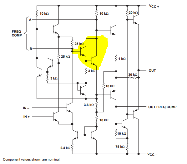

> Quasikomplementärendstufe
Die einen sagen, für Audio indiskutabel. Die anderen meinen, man kann
auch diese Topologie sauber hinkriegen. Wieder andere sagen: Das geht,
aber besser mit Modifikation (da sonst im unteren Zweig "etwas fehlt") -
siehe Anhang.
(Frage mich bitte keiner, wie man das exakt dimensionieren sollte.)
Ich überlege schon länger, mit 600V-Vertikal-(N-Ch-)FETs (600V, um
mittels relativ niedriger Betriebsspannung dem Spirito-Effekt fern zu
bleiben) einige solche zu bauen.
Leider kann ich mich aber (noch) nicht entscheiden, ob ich eher auf hohe
Stromtragfähigkeit setzen (1 oben 1 unten, dafür weniger oder gar kein
Bedarf an Source-Widerständen --> etwas effizienter(*)), oder aber nach
(vermutl. hochohmigeren) 600V-FETs mit besser I(D) vs. V(GS) -
Charakteristik suchen sollte.
(Unter diesem Gesichtspunkt ist - bei Verwendung o.g. FETs - für die
mangelnde Aussteuerfähigkeit des positiven Zweiges natürlich auch
Abhilfe zu schaffen. Vor der Endstufe 10-15V (natürlich nur leicht
belastet) zusätzlich "drauf zu setzen", ist eine Möglichkeit.)
Ob Dir das bei Deinem Vorhaben etwas brächte, zwei BJTs gleicher
Polarität in der Endstufe anzustreben, wage ich aber doch zu bezweifeln.
von ArnoR (Gast)
Keksstein schrieb:
> Wie kann das passieren wenn man den Eingang auf ein paar Dutzend bzw.
> 100kHz begrenzt hatte? Die Schaltungen waren ja sicher schnell genug
Nein, das waren die eben nicht. Wenn die Schaltung schnell ist bekommt
das Musiksignal die gar nicht dynamisch übersteuert. Die damaligen
Schaltungen waren eher vergleichbar mit langsamen Standard-OPV und
hatten in den Endstufen "Gleichstrom-Transistoren" wie 2N3055 oder so.
von ArnoR (Gast)
Ja, sehe ich auch so. Das Verhalten der Seiten ist sowohl statisch wie
auch dynamisch vollkommen anders, keine gute Voraussetzung für guten
Qualität. Die gezeigte Modifikation soll die interne Verstärkung des
Sziklai reduzieren (R) aber die etwas geringere obere Grenzfrequenz
erhalten (C). Die Diode sorgt mit dem parallelen 100R außerdem für eine
etwa gleiche Eingangscharakteristik der Anordnung wie beim normalen

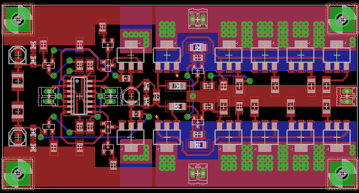

Ich bastel gerade am Layout für die Schaltung. Die Spannungsquellen sind
wieder LEDs, das bietet sich wegen der Durchlassspannung um die 2V
(grün) einfach an. Durch die die den Ruhestrom der Endstufe bestimmt
fließen laut Simulation 5mA, perfekt für eine LED.
Bestellst du dafür Teile? Vielleicht sollte ich das mitbauen. Einmal im
Leben muß man doch ne diskrete Audio-Endstufe gebaut haben ;)
Ja, na klar. Aber für "normale" Lautsprecher ist die Schaltung ja nicht
gedacht, eher für Kopfhörer.
Ich habe ein bisschen erweitert, man kann jetzt per Jumper auch bei
Bedarf verstärken lassen und ein OPV als Integrierverstärker regelt den
Offset am Ausgang weg. Die SOA-Protektion ist natürlich auch drin,
selbst bei einem Kurzschluss am Ausgang (man zieht den Stecker vom
Köpfhörer im Betrieb) passiert der Schaltung nichts. Der Ausgang ist
auch niederohmig und mit LR Entkoppelt, das klingt wesentlich besser als
ein Hochohmiger Ausgang. Ein Relais für eine Einschaltverzögerung gibt
es auch. Das ganze gibt eine Mischung aus SMD/THT Bauteilen, die
Transistoren sind alle THT. Ich hätte gerne den Kleinsignalkram durch
SMDs ersetzt aber da wird die Verlustleistung ein Problem. Das kleinste
SMD ist 0805, kann also jeder löten :-)
Veröffentlichst du die Projektunterlagen? Ich brauch halt ein
ArnoR-Design im Schrank. Andere haben einen Porsche vor der Tür ;-) Also
einen Verstärker ohne Kondensator. Das ist ja was besonderes.
Gibts auch eine Zusammenstellung der technischen Daten? Was ist der
Eingangswiderstand des Verstärkers?
Und vielleicht sollte man Arno seine Favoriten einbauen. Hab aber gerade
die Übersicht verloren. Naja, irgendeiner wird mich schon aufklären...
Das Projekt ist sowieso hier im Forum öffentlich diskutiert, also open
Source. Eagle Layout kann ich gerne hochladen, brauche halt ein paar
Tage bis ich dazu komme es abzuschließen. Netzteil gibt es mehr oder
weniger auch schon.

Der Eingangswiderstand liegt momentan bei 10k, der kann aber dank dem
Integrationsverstärker auch größer werden. Ich habe die Schaltung halt
auf meine Bedürfnisse angepasst, es gibt kein Poti zur Regelung der
Lautstärke, das macht mein PGA2311 Vorverstärker. Lässt sich aber
natürlich einfach nachrüsten.

von ArnoR (Gast)
Dazu müsste man erstmal die zu verwendenden Transistoren und die
Dimensionierung festlegen. Die Arbeitspunkte der Stufen sind ja
veränderbar. Manch Einer will vielleicht mehr SlewRate und nimmt dafür
geringeren Eingangswiderstand in Kauf oder umgekehrt.
Der Eingangswiderstand ist etwa 450kOhm (Schaltung und Dimensionierung
in meinem Vorschlag oben).
Ursprünglich waren wir bei einem diskreten OpAmp, den man als
Leistungs-OpAmp bezeichnen könnte, für hohe Betriebsspannung. Ich fände
die Option unter genau diesem Gesichtspunkt auch gut, daß Ding nicht nur
als überdimensionierten KHV zu betreiben, sondern optional auch mal als
besseren TDA2030.
Da könntest du die richtigen Transen beisteuern.
von ArnoR (Gast)
Abdul K. schrieb:
> optional auch mal als besseren TDA2030.
So einfach ist das nicht. Der TDA2030 kann einige A Ausgangsstrom. In
meinem Vorschlag steuern die Diffs direkt die Endstufe. Da gibt es nur
ein paar mA Hub. Es gibt keine
Universalsuperduperalleserschlagen-Schaltung.
Und warum haben wir nun Ampere-Transen drin?
von ArnoR (Gast)
Für die Frequenzgangkorrektur, damit man die Kondensatoren nicht sieht.
>veränderbar.
Genau da bin ich gerade dran. Es ist nicht mehr so leicht einen TO-92
der über 80V zwischen Kollektor und Emitter verträgt zu finden, wenig
rauschen soll er natürlich auch. (sollte sich doch lohnen bei den
niederohmigen Emitterwiderständen im Diff? Mit BC547 in meiner
Simulation sieht das nicht so toll aus) Die ganzen modernen Low Noise >
80V CE Teile sind in SOT23 verpackt und vertragen nur 150mW. Macht es
irgendwelche Probleme den Strom durch die Transistoren im Diff auf
1-1,5mA pro Transitor zu senken? Dann könnte man z.B. 2SA1312 einbauen.
(in der Simulation konnte ich nichts negatives erkennen, aber vielleicht
übersehe ich was?) Die Anderen Transistoren (Bis auf die Endstufe)
könnte man mit SOT223 bestücken. Ich hoffe mich jetzt nicht zu blamieren
aber durch den niedrigeren Strom im Diff müsste sich die Open loop
Verstärkung doch verringern weil der Stromhub an den 150 Ohm
Widerständen einen niedrigeren (AC) Spannungsabfall verursacht. Bei DC
fließt einfach mehr Richtung Endstufe.
>ein paar mA Hub.
Ich bin gestern Abend auch noch darauf gekommen, die Schaltung kann ja
maximal ~5mA in die Basen der Endtransistoren treiben. Die BD139/140
haben eine Gleichspannungsstromverstärkung von 25 im worst case, ist das
nicht sehr knapp? für 170mA Kurschlussbegrenzung Pro Transisotr?
Für die Endstufe habe ich den KSA1220 gefunden, der passt denke ich
genau deswegen besser.
Gruß,
Jan
von ArnoR (Gast)
Doch es ist leicht. Ich nannte oben 2N5401/2N5551.
> Macht es irgendwelche Probleme den Strom durch die Transistoren im Diff > auf
Die Slew Rate und die Leerlaufverstärkung sinken ab.
Hmm, ja, doch. Bei geringerem Strom in den Diffs nimmt deren Steilheit
ab, d.h. bei gleichem Eingangssignal kommt weniger Stromänderung aus den
Diffs. Die gefaltete Kaskode reicht das einfach nur zur Endstufe durch.
Es ist sogar noch weniger, wenn du die Ströme im Diff auf 1mA
einstellst. Und bei den BDs gibt es Stromverstärkungsgruppen, man muss
ja nicht die schlechtesten nehmen. Außerdem habe ich oben schon mehrfach
gesagt, dass ich gar keine BD13x einbauen würde, sondern eher die
2SB/2SD, die sind da viel besser. Die BD13x mit area=3 waren nur eine
Hilfskonstruktion für den Ersatz der nicht funktionierenden
2SB/2SD-Modelle.
So langsam wird das hier ermüdent, da man Alles mehrfach wiederholen
muss und nichtmal die einfachsten Zusammenhänge klar sind.
Ja, die rauschen aber wesentlich mehr als die BC550/560 in deinem
Entwurf. Ich habe deshalb nach was wirklich rauscharmen gesucht
zumindest für den Diff.
Sorry, ja klar. Die Spannung an den 150 Ohm Widerständen bleibt im
Optimalfall ja immer gleich.
>einstellst.
Ja, natürlich wenn man die 150 Ohm entsprechend erhöht damit die
Steilheit gleich wie davor ist. Behält man die 150 bei steigt der Strom
Richtung Endstufe ja weil der Spannungsabfall am Widerstand gleich
bleiben muss, ich konnte bisher in der Simulation noch keinen
gravierenden Nachteil sehen deshalb frage ich nach. Dafür wäre das
Rauschen wohl deutlich näher an deinem Originalen Entwurf, das wäre also
eine gute Änderung, so viel zum Hintergrund.
>2SB/2SD-Modelle.
Ja, hast du das weiß ich. Ich habe versucht selber daran zu rechnen und
bin auf das Problem mit den BDs gestoßen, deshalb frage ich zum
Verständnis nach. Egal ob diese nachher in der Endstufe stecken oder
nicht, eine reine Theorie Frage. Ich habe jetzt den KSA1220 + KSC2690
gewählt, die sollten keine Probleme machen.
Das tut mir leid wenn du das Gefühl hast, ich kann dir aber bisher
weitgehend folgen und verstehe was wir hier machen. Ich frage aber genau
nach wenn etwas unklar ist damit ich es verstehe sonst bringt das alles
hier nichts. Ich werde versuchen den Rest mit Spice zu verstehen und
mache dann mal endlich eine Leiterplatte.

von Michael X. (Firma: vyuxc) (der-michl)
Das war doch eine ordentliche Antwort. Er hat doch seine Philosophie
erklärt: So wenig Bauteile wie nötig bei guten Werten. Der Transistor
hat eine brauchbare Transitfrequenz, eine brauchbare Verstärkung und die
Millerkapazität passt zur Treiberstufe.
Beim BD139/40 müßtest du zwischen C-B Kondensatoren einbauen.
Die beiden extra Kondis wären doch nicht das Problem. Behindern aber die
Topologie immer in irgendeinem Aspekt. Deswegen will man sie ja auch
loswerden. Ich dachte, in dieser Schaltung mit diesen Bauelementen
werden die einzelnen Chips optimal genutzt. Stattdessen kommt dann
irgendwann raus, daß das nur Ballastkondensatoren sind, damit das Schiff
nicht schaukelt. Fühle mich etwas verarscht.

von Lurchi (Gast)
Den Strom der Differenzstufe am Eingang sollte  man nicht so hoch
wählen. Schon 1 mA je Transistor ist da eher auf der hohen Seite und der
Verstärker dann nur für niederohmige Quellen (ideal < 10 Ohm) passend.

von ArnoR (Gast)
Eigentlich wollte ich ja nichts mehr schreiben, aber das muss ich doch
noch zurückweisen.
Du glaubst doch wohl nicht etwa, dass ich nur aus Spaß und um dich am
Ende zu verarschen, mich hier etliche Stunden hinsetze und mir Gedanken
mache, zig Sachen immer wieder erkläre und auch für Dich Sachen immer
wiederhole, eine passende Schaltung vorschlage usw.? Dann ist das wohl
eher deine Denkweise, die du mir da unterstellst.
Und die 2SB/2SD sind auch nicht nur zur Frequenzgangkorrektur da drin,
ihre Stromverstärkungskurven sind flacher als die der BD13x, sie bringen
somit weniger Verzerrungen und sie haben höhere Stromverstärkung. Ist
doch schön, wenn das alles zusammenpasst.
von ArnoR (Gast)
>>einstellst.
> bleiben muss
Alles falsch, aber nun darf jemand anders weiter erklären.
>Schaukelt hier nicht mit Schwingem verwechseln.
Du brauchst in jeder Schaltung irgendwas zur Kompensation, die von Arno
ist halt so geschickt gewählt das die (nicht zu vermeidende) interne
(Miller) Kapazität vom Bauteil ausreicht. Bei meiner schlechten
Schaltung vom Anfang hatten die zusätzlichen Kondensatoren einen sehr
negativen Einfluss, in der von Arno könnte man vielleicht was vorsehen
das man im Notfall bestücken kann. Je nachdem welche Transistoren in der
Schaltung landen.
>Ich verstehe ja, das man wegen der hohen Betriebsspannung die Transen
>strommäßig überdimensionieren muß. Scheint mir aber übers Ziel hinaus.
>Oder?
Dafür kann die Schaltung gewaltig viel Strom am Ausgang treiben, genau
deswegen sind die drin. Die Bauform wurde gewählt um die Verlustleistung
sauber abführen zu können.
Das einzige was mich gerade noch vom Layout abhält ist die Frage die ich
oben gestellt hatte mit der hFE der Transistoren in der Endstufe. Spice
rechnet wohl ziemlich genau mit dem höchsten Wert für die
Stromverstärkung der Endtransistoren, (250 habe ich rückgerechnet, genau
das sagt auch das Datenblatt al maximum für BD139) in der Praxis
erreichen die das nicht. Man kommt irgendwann in einen Bereich in dem
die gefaltete Kaskode mehr als 5mA in die Endtöpfe bringen müsste aber
nicht kann, ganz besonders weil ja 3 parallel sein sollen. (oder war
beim 2SB/2SD nur jeweils einer geplant, das ging aus dem Text nicht ganz
hervor?)
>So wie ich die Sachlage sehe, ist es zu früh für Platinen. Mit jedem
>neuen Transistor ändert sich ja mal wieder die Bauform.
Ich habe in Spice mit verschiedenen Transistoren simuliert, es ist
schwer das wirklich unstabil zu bekommen, zumindest mit Bauteilen die
Sinn ergeben.
>Ziel war ja, daß der Thread zu einem Design führt, daß man eben nicht
>billig für ein paar Euro schon komplett integriert kaufen kann. So >hatte
>ich das zumindest verstanden.
Genau das war (ist) das Ziel.
>wählen. Schon 1 mA je Transistor ist da eher auf der hohen Seite und >der
Wegen dem Stromrauschen?
Nicht falsch, geht so auch aus der Simulation hervor. Ohne Signal (!)
steigt der (Ruhe!)Strom durch die Kaskode bei sinkendem Strom durch den
Diff, kann ja nicht anders sein. Der (Signal) Strom durch die Kaskode
sinkt dabei aber, du hattest das als abnehmen der Steilheit beschrieben.
(Also die Stromänderung bei Signal wird kleiner)
>mach
Dafür nochmal von meiner Seite vielen Dank! Das wird vielen Leuten
helfen die das in Zukunft lesen. Ein paar haben sich ja auch schon
gemeldet.
von ArnoR (Gast)
> sinkt dabei aber
Das ist auch richtig, aber das hattest du nicht geschrieben, sondern
das:
> Steilheit gleich wie davor ist. ...
Die 150Ohm ändern nichts an der Steilheit des Diff nur die der Kaskode,
da die aber deutlich größer als die Steilheit der Diff ist, spielt das
kaum eine Rolle. Aber vor allem ändern die geänderten 150R den
Ausgangswiderstand der Kaskode und somit die am Kollektor wirksame
Spannungsverstärkung. Der Stromhub nimmt aber trotzdem ab, er wird nur
von der Steilheit des Diff bestimmt.

Hallo Keksstein,
das mit den Polen ist ganz simpel. Ein Pol ist einfach ein Tiefpass,
also ein R seriell und ein C gegen Masse. Bau mal einen in LTSpice und
mach eine Vquelle mit AC=1 dran und plotte zwischen 10Hz und 100MHz. Die
Phasenverschiebung erreicht maximal 90°. Dann mach einen zweiten Pol
dahinter. Jetzt erreicht sie maximal 180°. Die Phasenverschiebung steigt
mit der Frequenz! Die Ausgangsamplitude sinkt mit der Frequenz.
Solche R+C's finden sich in jeder Verstärkerstufe (parasitäre C's im
Transistor: dort hast Du z.B. bei der B-E und B-C Diode eine
Potenzialdifferenz über einem mehr oder weniger gesperrten PN-Übergang,
also ein Potenzial über einem Dieelektrikum = Kondensator). Die R's
finden sich immer als Widerstand der Signalquelle.
Aufgrund der Pole sinkt die Ausgangsamplitude eines jeden Verstärkers
mit steigender Frequenz, und das bestimmt seine Bandbreite.
Damit ein Verstärker oszilliert, muss die Phasenverschiebung zwischen
Ein- und Ausgang 180° betragen. Bei einem Sinus (und alle Signale
bestehen laut Fourier aus einer Summe von verschiedenen Sinus-Signalen,
daher gilt das für beliebige Signale!) bedeuten 180°
Phasenverschiebung, dass sich das Vorzeichen des Signals ändert.
Eigentlich will man ja das Signal mit 0° Phasenverschiebung gegenkoppeln
(beim nicht-invertierenden Verstärker: wird die Ausgangsspannung höher,
muss auch das Signal am invertierenden Eingang höher werden um dem
gegenzuwirken). Ist die Phasenverschiebung nun 180°, wird am
invertierenden Eingang das invertierte Signal gegengekoppelt. Der
invertierende Eingang wird im Verstärker durch die Differenzenstufe vom
nicht-inv. abgezogen. Zieht man hier ein Signal mit negativem Vorzeichen
ab, wird es aber addiert. Geht also die Ausgangsspannung hoch denkt der
Verstärker, er müsse den Ausgang noch weiter ansteigen lassen. Aus der
negativen wird eine positive Rückkopplung -> der Verstärker schwingt.
Das kann erst ab 2 Polen passieren, weil nur 1 Pol nicht auf die dazu
nötigen 180° Phasenverschiebung kommt. Das heisst aber auch, dass es
schon ab der 2. Transistorstufe passieren kann. Also eigentlich in jeder
realistischen OP-Schaltung. Üblich sind 3-stufige Verstärker:
Differenzenstufe, Spannungsverstärkerstufe, und Ausgangsstufe (meist
Emitterfolger = Impedanzwandler).
So ein Verstärker erreicht bei irgendeiner Frequenz IMMER die 180°.
Daran kann man wenig ändern. Man muss nun dafür sorgen, dass er bei
dieser Frequenz kein Verstärker mehr ist, d.h. dass er nicht mehr
verstärkt.
Am einfachsten geht das mit einem dominanten Pol, den man künstlich,
d.h. mit diskretem C, hinzufügt. Bei der üblichen
Spannungsverstärkerstufe wo der Eingang an die Basis gelegt wird und das
invertierte & verstärkte Signal am Kollektor erscheint, kann man einfach
einen Kompensations-C zwischen Basis und Kollektor legen. Der wird mit
steigender Frequenz immer niederohmiger und koppelt immer mehr des
invertierten Ausgangssignals auf die Basis zurück (b.Z. klaut ihr den
nötigen Basis-Strom!) Ab einer gewissen Frequenz verstärkt die Stufe
dann gar nicht mehr -> Basis und Kollektor sind durch den niederohmig
gewordenen Kondensator praktisch kurzgeschlossen. Diese Frequenz muss da
liegen, wo die gesamte Phasenverschiebung durch alle Stufen 180°
beträgt. Man legt sie in der Praxis noch etwas tiefer (Phasenreserve)
weil die Verstärkung durch Temperatur und Bauteiltoleranzen schwankt und
in der Praxis höher liegen konnte als berechnet.
Also nochmal: Das am invertierenden Eingang rückgekoppelte Signal
erreicht bei irgendeiner Frequenz 180° Phasenverschiebung, und bei
dieser Frequenz (eher noch deutlich darunter) muss die Verstärkung
gleich 1 sein (0dB), also der Verstärker muss sich da verhalten wie ein
Stück Draht (keine Verstärkung mehr). Dann kann auch nichts oszillieren.
Ben schrieb:
> Hast Du eine Schaltung vom 709?
µA709.
Google: ca 17300 Ergebnisse in 0,48 Sekunden.
von Ben (Gast)
Achja Google... da war doch was :)
Der 709 ist gar nicht kompensiert, den C muss man extern dran machen.
Der ist vermutlich also auch nicht "unity-gain stable". Die
Spannungsverstärkerstufe ist "beta-enhanced", also ein Emitterfolger mit
common-emitter (gelb markiert). Der C zwischen A und B klaut einfach mit
steigender Frequenz Basisstrom (der fließt von B nach A).
Für heutige Maßstäbe ein gruseliges IC. Hat mein Onkel von erzählt, der
hatte damals damit gebastelt als die auf den Markt kamen, die Dinger
waren in Null komma nix kaputt weil keinerlei Kurzschluss-Sicherung.
@Abdul: Glioblastom, auch schön. Bei mir in der Familie wars ein
Medulloblastom (lebt, erblindet) und ALS (inzwischen tot). Das Leben
geht einfach weiter, das ist das einzig positive was man zu so einer
Mega-Schxxxxx sagen kann.

von Lurchi (Gast)
Der Strom in der Eingangsstufe sollte deutlich kleiner sein, wegen dem
Stromrauschen. Das Stromrauschen nimmt etwa mit der Wurzel des
Basisstromes zu. Damit ein Verstärker zu einer Quelle mit 1 KOhm passt
sollte der Kollektor-Strom so irgendwo im Bereich 0.1 mA - 0.5 mA sein.
Mit 2 mal 4 mA, wäre man bei einem Idealen Eingangswiderstand irgendwo
in Bereich 10-50 Ohm, sofern der Rest nicht viel zusätzliches /
vermeidbares Spannungsrauschen erzeugt. Bei den Kleinsignaltransistoren
wird das Spannungsrauschen über etwa 1 mA oft auch nicht mehr viel
besser.
Ein Puffer, der nicht gut bei mehr als 1 K Quellimpedanz funktioniert
