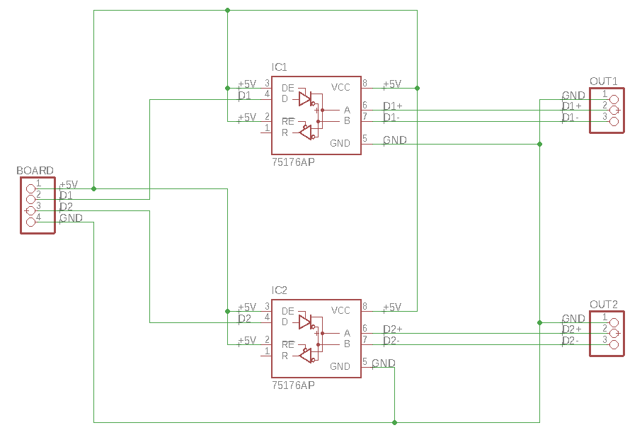

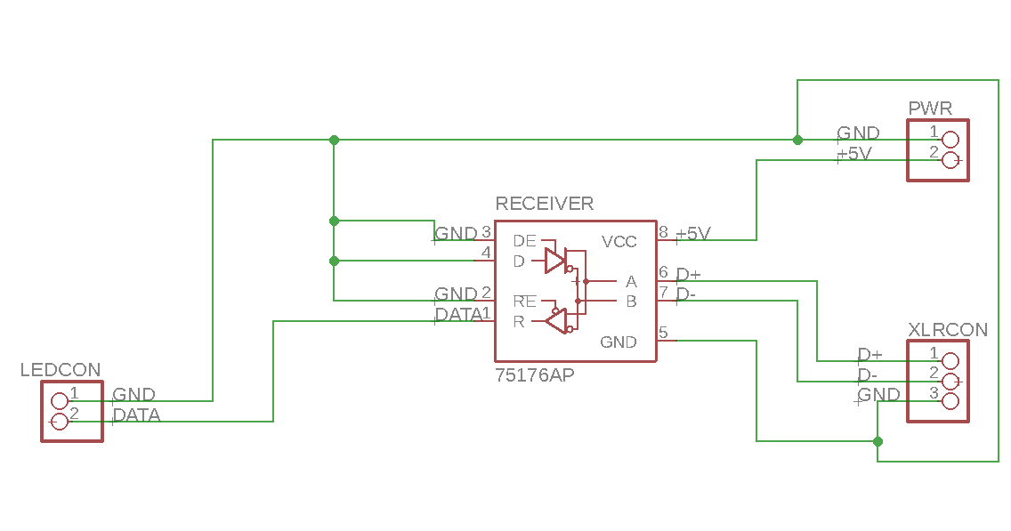

von Thomas G. (thomasguenzel)
Thomas E. schrieb:
> Aha. Hättest Du gleich schreiben sollen. Also dann mal her mit dem
> kompletten Schaltplan (zumindest dem Teil zwischen STM32 und WS2812)
Ich habe die zwei Schaltpläne angehängt, einmal den, der aus meinem
STM32 raus geht (es wären zwei Outputs möglich, ich nutze momentan aber
nur D1/OUT1). Beim Board Connector nutze ich die +5V/GND vom STM32
Discovery board, und Pin B9 für die Daten (DMA1 Stream 7 Channel 2,
Timer 4 Channel 3). Das ganze geht dann durch einen SN75176B an den
Output. An OUT1 schließe ich eine XLR Buchse an und geh über ein kurzes
Kabel in eine XLR Buchse bei den LEDs. Da hab ich dann wieder einen
SN75176B der, wie im anderen Bild gezeigt, das ganze wieder zum normalen
Datensignal macht.

von Stefan F. (Gast)
>> Hast du vielleicht eine GND Verbindung vergessen?
> Kann gut sein, ich habe eben die Schaltpläne hochgeladen
Die sehen diesbezüglich korrekt aus.
von Maxx (Gast)
Wie ist der SN an VCC angebunden? Jumperkabel & dünne langgezogene
Leiterbahnen? "Eigentlich" sollte es bei dem 1uA Input Current der WS
(Also eigentlich keine Last) nichts ausmachen, dennoch kann es nicht
schaden den SN zu stützen, zumal im Datenblatt im "Layout Example" ein
1uF Stützkondensator verwendet wird.

>> - Serienwiderstand (100-470 Ohm) in der Datenleitung zur ersten LED
>> schützt den LED-Eingang und hilft gegen Reflexionen, bei 1,5m sehr zu
>> empfehlen.
>Sieht so aus als war es das. Habe jetzt einen Widerstand zwischen STM32
>und dem Data In vom SN75176B und noch einen kurz vor dem LED Stripe. Bis
>jetzt funktioniert es!
Naja, 100-470Ohm ist hf-technisch viel Zuviel. Es funktioniert zwar
trotzdem erstaunlich oft, aber nur mit Glück und Dreckeffekten. Man
braucht eher um die 22-100 Ohm, je nach Treiber und Leitung.

Schleche Leitungsführung? Das Ganze, 10 LEDs und ARM befinden sich auf
einem Breadboard - PIN zu LED höchstens 8cm.
Hab mit 47 Ohm begonnen, Flackern hat dann ab 820 Ohm aufgehört.
mfg
Falk B. schrieb:
> Wie sieht deine Datenleitung aus? Wilder Klingeldraht oder mit Masse
> verdrillte Leitung?
Also über die meiste Strecke gehen die Daten über das XLR Kabel.
Lediglich die ersten 10cm und die letzten 1.5m gehen über ein 2-poliges
Kabel, auf dem GND und Daten liegen.
Zum Stripe gehen also 4 Kabel: Stromversorgung (+5V/GND) und
Datenleitung (Data/GND). Weder Datenleitung noch Stromversorgung sind
verdrillt. Für die Stromversorgung nutze ich ein Lautsprecherkabel.
Bei 22-100 Ohm ist leider immer noch das flackern vorhanden :/
von Thomas E. (picalic)
Servus,
hier:
http://bedienungsanleitung.elektronotdienst-nuernberg.de/impedanz.html
kannst Du den Wellenwiderstand einer 2-Drahtleitung rechnen lassen.
Wenn die Kabel nicht verdrillt sind und lose daliegen, ist der Abstand
ja vermutlich recht groß, damit ergibt sich ein hoher Wellenwiderstand
(> 200 Ohm). Außerdem schwankt er, je nachdem, wie man das Kabel
hinlegt. Verdrillen würde also schonmal helfen, um einen einigermaßen
definierten Leiterabstand zu erhalten.
Wo hast Du denn den 22-100 Ohm Widerstand angebracht? Wie gesagt, der
Widerstand zur Anpassung des Kabels an den IC-Ausgang sollte direkt in
Serie zum IC-Ausgang. Dann noch einen recht hochohmigen R als Schutz
(330-470 Ohm, 1k würde wohl auch gehen) direkt vor den Eingang der LED.
Für das XLR-Kabel würde ich eine Serien-Terminierung am Sender (je ein
Serienwiderstand von 100 Ohm an D+ und D-) und einen Parallelwiderstand
am Empfänger einbauen.
Unterschiedliche Kabeltypen zu kombinieren ist nicht so gut weil an der
Stelle dazwischen zusätzliche Reflexionen entstehen, die du nicht mit
Abschlusswiderstände unterdrücken kannst.
Das passt hier schon, weil an den Verbindungspunkten jeweils die
Bustreiber dazwischen sind.
Thomas E. schrieb:
> Servus,
> hier:
Ich hab das jetzt alles mal so gemacht und es funktioniert 1A!
Vielen vielen Dank :)
