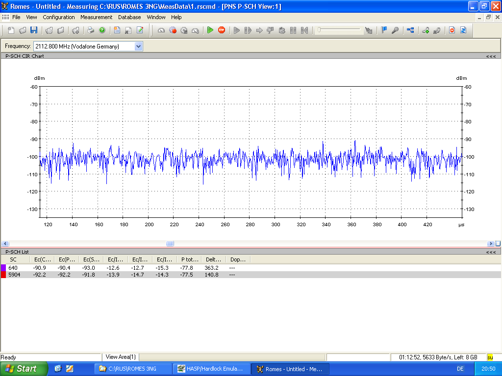

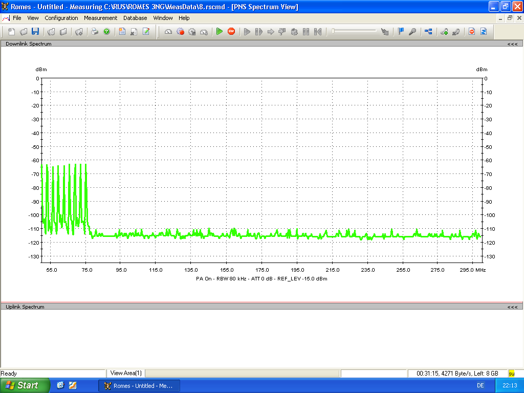

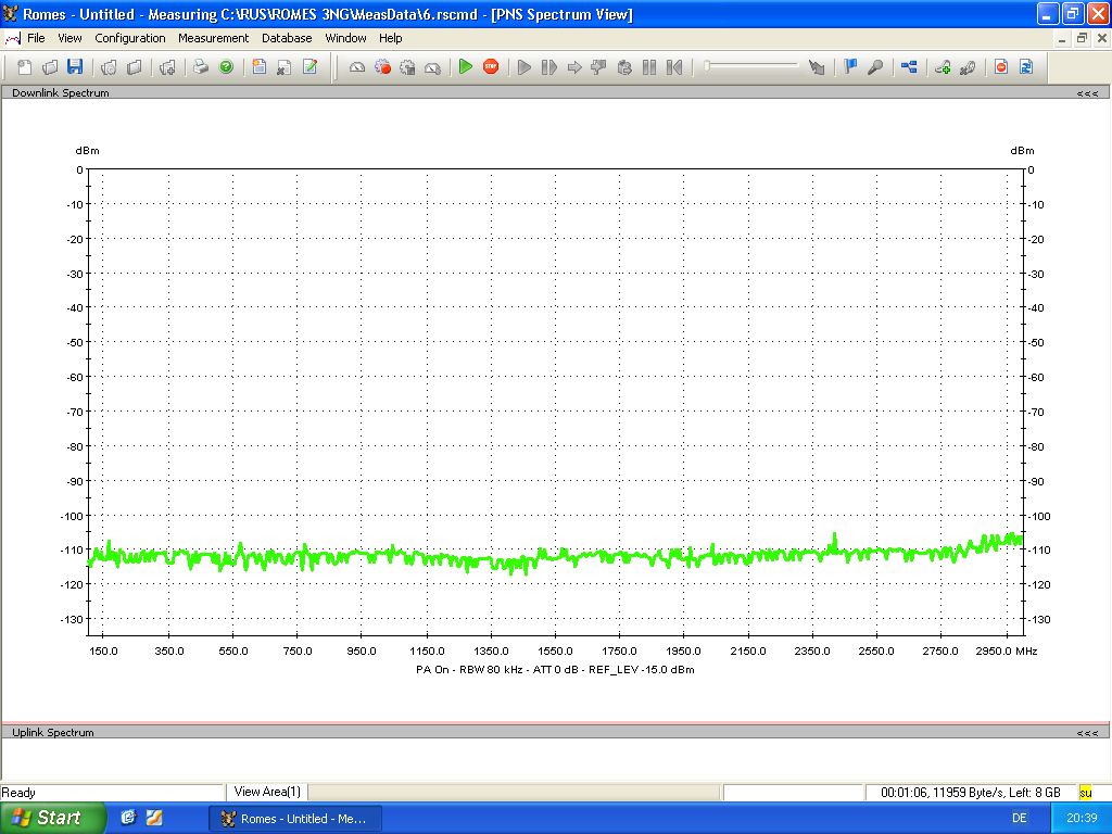

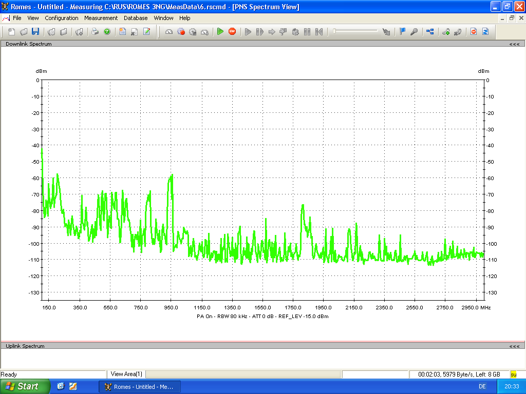

Und es geschehen noch zeichen und Wunder :-)
Ein freundlicher Mensch von R&S hat mir ein zip File geschickt mit allen
möglichen Installversionen und der Dokumentation dazu. Herzlichen Dank
dafür :-))
Ich habe noch eine Firewire Karte die ich in meinen Hauptrechner
gesteckt habe und die Verbindung zum TSMU funktioniert jetzt unter
Windows7 64bit. Es sind folgende Option Keys installiert.
TSMU-K11 - ROMES WCDMA PNS
TSMU-K13 - ROMES GSM NWS
TSMU-K14 - ROMES WCDMA BCH Demodulator
TSMU-K15 - ROMES RF Power Measurement
Das bedeutet der Spectrum Analyzer würde mit ROMES funktionieren.

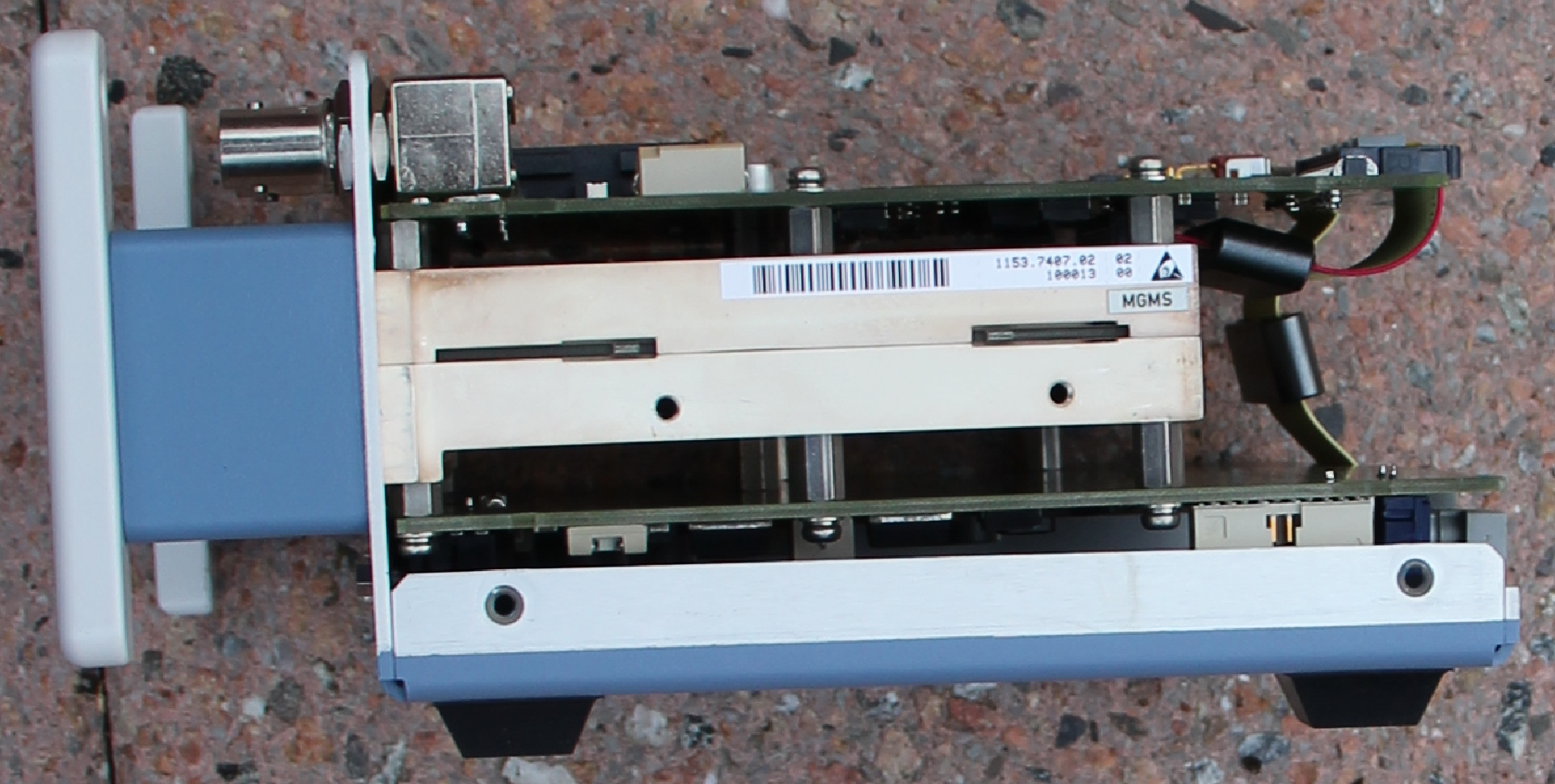

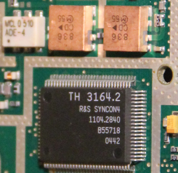

Vielleicht mag unser Keyuser ja mal seine Kiste aufschrauben und ein
paar Bilder machen...

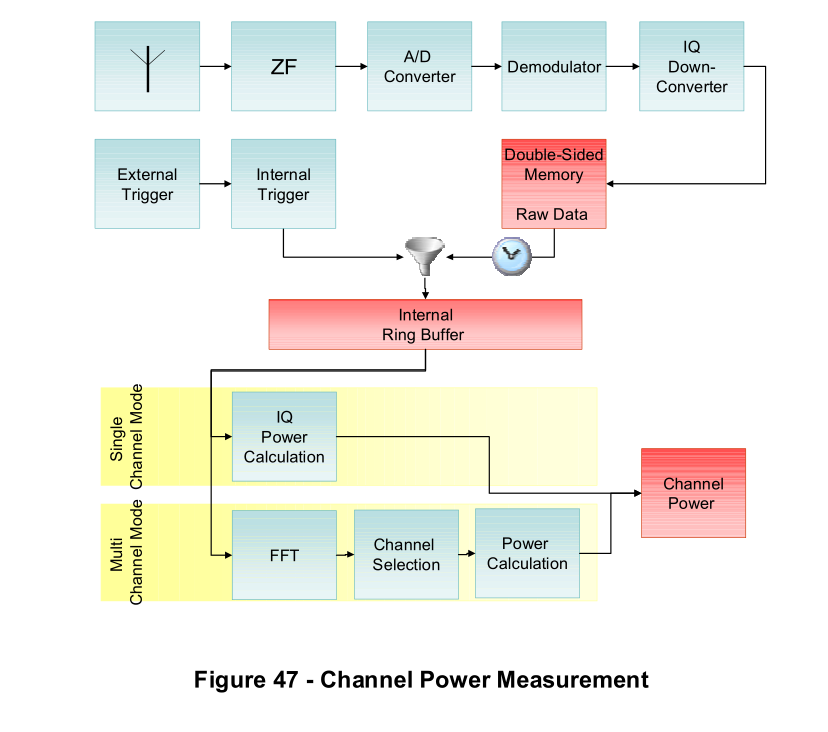

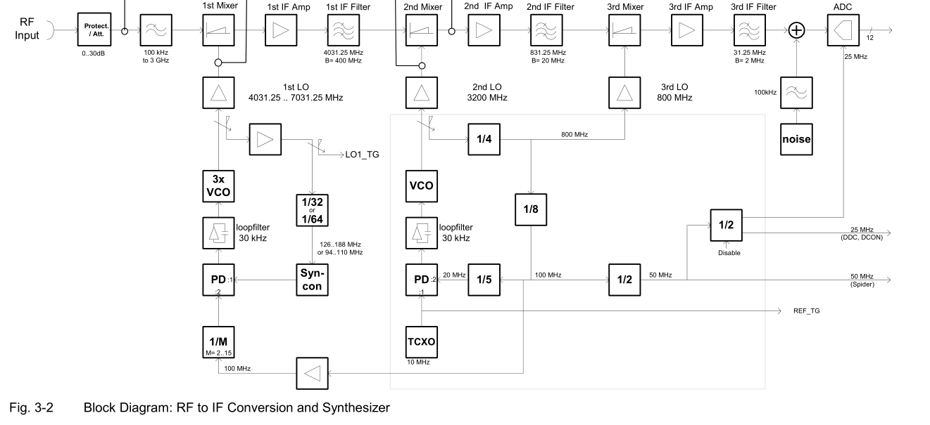

von Hans-Georg L. (h-g-l)
Hier mal ein Bild aus dem Vicom Manual

von Jan B. (do9jhb)
Hans-Georg L. schrieb:
> kein OCXO ein TCXO mit Korrektur sagt der log ;-)
> TSMx Internal TCXO Correction (-512..+511) = -19  steht da
Laut Anleitung von der R&S Website, scheint sich das bei angeschlossener
Antenne mit einem Mobilfunksignal zu synchronisieren...
Es ist aber auch möglich über eine der Buchse an der Hinterseite ein
externes Taktsignal mit 3-5V (max +/- 12V) einzuspeisen, um die interne

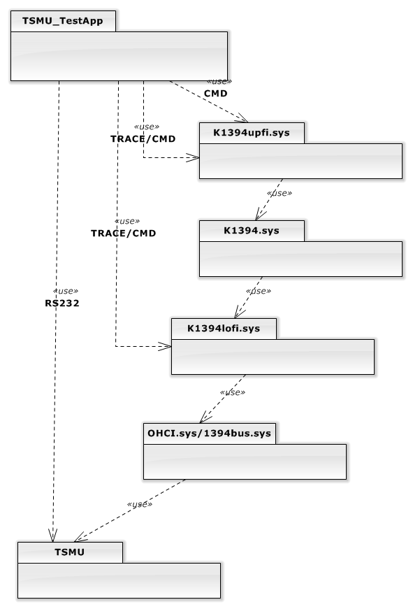

Ich habe mal ein paar Dateien aus dem "TsmxOptionKeyInstaller" Paket von
der Website analysiert:
k1394api.dll scheint eine art minimal API für die Kommunikation mit den
TMSU Einhaiten bereitzustellen, d.h. es bietet die Möglichkeit z.B. die
GUID, und ein paar andere Eigenschaften der Geräte auszulesen... Das
könnte man vielleicht als Basis für irgendeine eigene Software benutzen
(zumindest wenn es mit der API auch möglich ist, höhere Funktionen
anzusprechen).

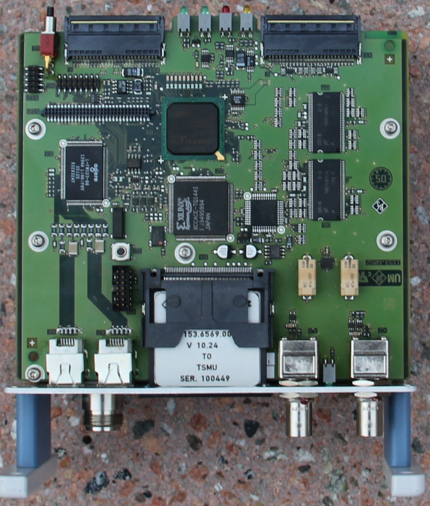

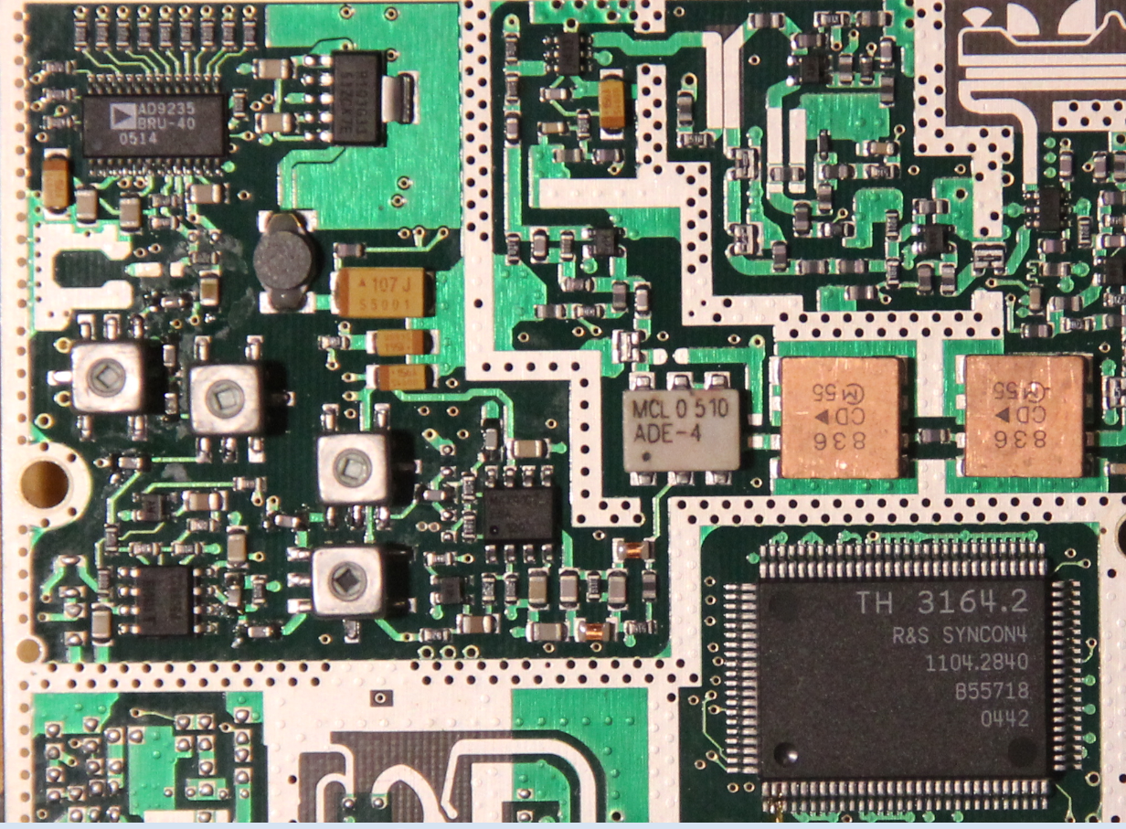

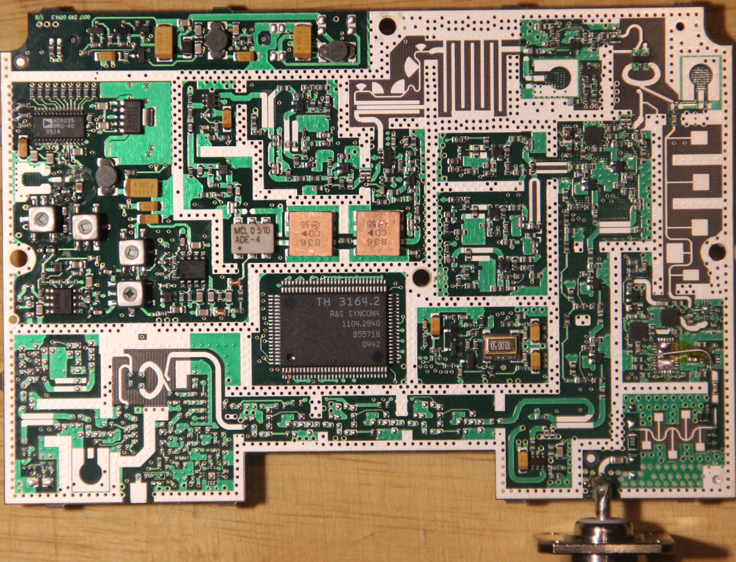

I have a device open and there are the following chips installed
1 Firerwire Phy l-fw323 from agere
1 VirtexII Pro XC2VP7 FPGA
1 XC2C32 CPLD
1 XCCACE from Xilinx System ACE ?
2 memory chip MT46V16M16-75
and a Xilinx JTAG connector

von Hilfe (Gast)

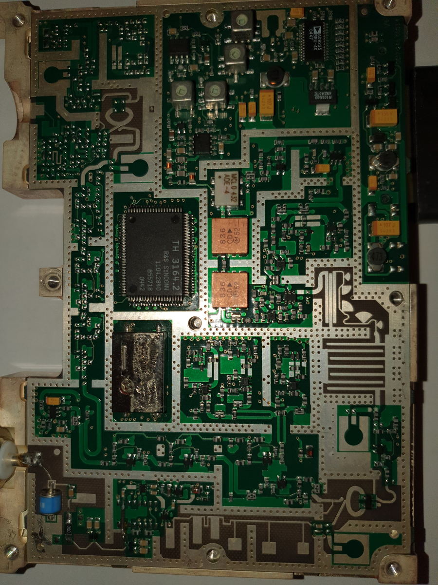

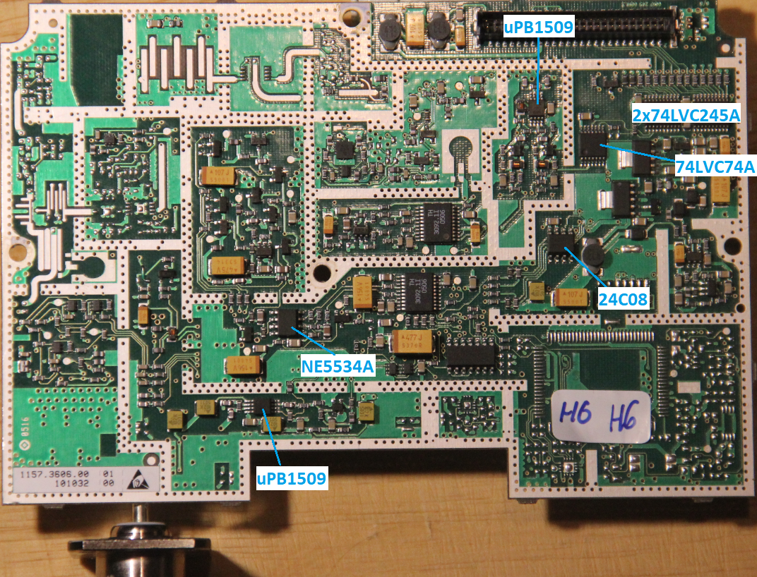

Can you please take pictures of the open device.
Bilder vom offenen Gehäuse.

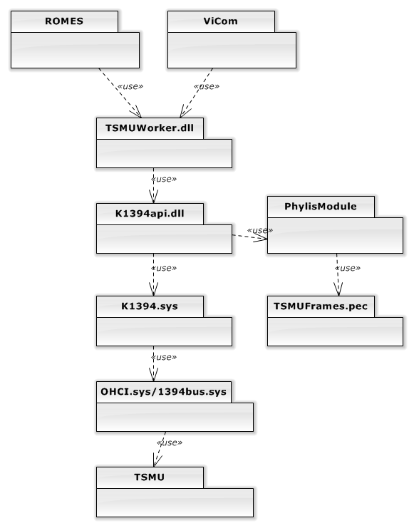

Habe Heute ein schönes Tool gefunden nennt sich winapioverride und gibt
es hier: http://jacquelin.potier.free.fr/winapioverride32/
Ich denke das kann man zum Erforschen der Vicom Schnittstelle gut
gebrauchen.
Mein neuester Erkenntnisstand ist, das man den ganzen Krempel den ViCom
installiert wahrscheinlich nicht braucht. Der Option Installer braucht
es ja auch nicht. Für den TSMW kann man die Software von R$S
herunterladen https://www.rohde-schwarz.com/de/software/tsmw/
und es gibt auch noch ein Beispiel dazu auf:
https://github.com/rmerz/tsmw-iq-capture/blob/master/README.md
Wen man sich das anschaut bleibt nicht mehr viel übrig was man braucht.
Die TSMUFames.spec und die TSMUWorker.dll sind beim OptionInstaller
dabei.
Da fehlen nur noch die TSMUIQInterface.dll und TSMWIQInterface.lib, so
wie ich es sehe, um mit dem TSMU zu kommunizieren. Die lib kann man zu
Not aus der dll generieren. Zum Programmieren braucht man dann noch die
Header Files
TSMUIQInterfaceFunc.h und TSMUIQInterfaceTypes.h. Die Header lassen sich
nicht so einfach aus der dll generieren können aber vielleicht aus der
C++ Signatur und Vergleich mit den TSMW* Headern gewonnen werden.
Soweit die Theorie ;-) nur woher bekomme ich die TSMUIQInterface.dll ?
Bisher leider nichts gefunden.
Hat irgendwer eine Ahnung was diese Phylis Software macht ?
Ich fang mal auf dem untersten level an und versuche über die
1394api.dll Verbindung zu bekommen.

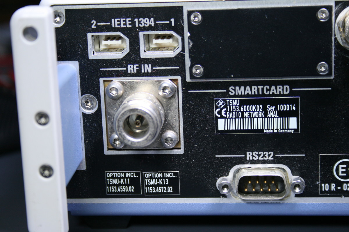

angespitzt vom Hans-Georg L. (h-g-l) bin ich auch Rosenkranz-Kunde
geworden und der TSMU ist heute hier eingetroffen.
Jetzt habe ich erst kapiert, dass das Teil zur Rechnerverbindung nur
eine IEEE 1394 Schnittstelle zur Verfügung stellt. Ist das FireWire?
Ich muss gestehen, ich habe hiervon überhaupt keine Ahnung, weil ich
damit nie etwas zu tun hatte.

Ich würde ich übrigens empfehlen, wenn ihr die CF-Karte auslest, dass
ihr ein komplettes Image von der Karte zieht (z.B. mit Win32 Disk Imager
oder dd), und nicht nur die Inhalte aus der FAT32 Partition kopiert.
Auf der Karte befinden sich scheinbar noch weitere Partitionen, die
Windows nicht verstehen kann, laut binwalk unteranderem eine Minix FS
und ext2 Partiton.
EDIT: Möglicherweise hat binwalk nur fehlerhafterweise eine ext2
Partiton erkannt, zumindest habe ich keine möglichkeit gefunden es zu
öffnen... Trotzdem kann es nicht schaden, ein komplettes Image der
SD-Card zu haben...
von Soul E. (Gast)
Hat die Ocke denn jetzt einen Prozessor an Bord? Oder nur Statemachines
zum Auslesen der CF und Bedaten der FPGAs über Firewire?
von Jan B. (do9jhb)
Die Virtex II hat scheinbar einen PowerPC Prozessor onboard, die elf
Dateien deuten ebenfalls auf diese Architektur hin.
Die Strings der Elf-Dateien deuten darauf hin, das der zur groben
Steuerung und für Diagnoseaufgaben gedacht ist.

Beim Booten kommt unter anderem diese Meldung:
M_Pci.ChipInfo.u8RevisionId=00000061
Das sieht nach einem Hardware PCI Chip aus, der müsste aber im
gekapselten Mittelteil sitzen und das wollte ich nicht einfach so zum
Spass aufschrauben.
von Gustl B. (-gb-)
Nun, der XC2VP7 hat einen Hardware PPC eingebaut siehe
https://www.xilinx.com/support/documentation/data_sheets/ds083.pdf .
Der Firewire Stein FW323 von Agere besitzt ein PCI Interface.
Ich vermute der PCI Controller sitzt auch im Virtex.

So die PCI-Karte scheint prinzipielle zu funktioneren, nach dem ich die
Legacy-Treiber für den Chip installiert habe, wird der TSMU auch im
Geräte-manager angezeigt... Nur sind die Tools nicht in der lage mit dem
TSMU zu kommunizieren (Der Option Installer sucht danach, und er hängt
dann in einer Schleife mit der Suche fest, es gibt keinerlei
fehlermeldung...) :(
Ich habe mal ein Image von der ganzen CF-Karte gezogen (siehe Anhang)
und habe noch eine weitere Partition hinter der FAT32 gefunden (inhalt
siehe bytes.txt).
Interessant ist der Inhalt der Partiton (hier mal die ersten paar
Zeichen):
T SR UMSeliFtsyS me 0x0.0100.200,
was ein Anagramm zu RS TSMU System File V0x0.0100.200 ist... Ich vermute
mal das diese Vertauschung der Buchstaben der Big Endian codierung der
PowerPC Architektur geschuldet ist...
Ich denke es könnte ganz interessant sein, herauszufinden, was genau für
Daten auf dieser Partion enthalten sind...

Ich selbst bin gerade dabei die k1394api.dll zu analysieren um
herauszufinden welche Funktionen mit welchen Parametern von dem
OptionKeyInstaller aufgerufen werden. Darauf aufbauend würde ich dann
versuchen die Verbindung auf Ethernet umzuleiten. Dann könnte man als
Frontend auch neuere und andere Betriebssysteme verwenden .
Ich sehe das noch nicht so schwarz ;-). Den fehlenden OEM Key K34 kann
man vielleicht umgehen wenn man herausfindet wie sich ROMES bei dem
Gerät identifiziert, dafür sind alle Options da. Um eine Software zu
schreiben, die Befehle und Parameter an ein Gerät sendet, die Ergebnisse
abholt und sie grafisch darstellt ist braucht man keine zigtausend
Mannstunden.
Hier mal erste Ergebnisse von der Analyse des OptInst
(TSMxOptionKeyInstaller).
Das CSV File in excel laden und nach Start "Time" sortieren dann habt
ihr eine Liste wer welche Funktion und mit welchen Parametern in
zeitlicher Reihenfolge aufruft. Berücksichtigt sind nur die Dlls im
OptInst Verzeichnis ohne log4c und MFC.

Ich bin noch dran und habe mir einen Filter Treiber geschrieben.
Beitrag "Re: Windows Treiber und Kerneldebugging"
Die Kommunikation mit der TSMU Hardware müsste ja über die HW Register
im  Agere FW323 Firewire Chip laufen und die möchte ich jetzt erst
einmal analysieren und verstehen.
Der Versuch die R&S Files zu dekompilieren hat bisher nicht soviel
gebracht.
Wenn man die Symbol Tabellen, die der Compiler generiert hätte wäre das
schon besser aber die gibt es leider nur für den MS Teil. Die R&S
Software ist in C++ geschrieben und wenn ich das bisher richtig
verstanden habe wird an den Treiber eine Instanz einer TSMU-Worker
Klasse übergeben und das lässt sich aus dem Assembler Listing das die
Freeware IDA Version generiert nicht rekonstruieren. Die TSMU Software
fragt auch ab ob ein Debugger aktiv ist das könnte auf einen Schutz vor
reengeniering deuten.
ich habe mal 2 bildchen gemalt ...
Grob.png = Grobe Vorstellung wie die Original Software funktioniert.
TSMUWorker und TSMUFrames.pec parametrieren die Software für die TSMU.
Ich könnte mir vorstellen das in der pec Datei das Layout der TSMU
Register versteckt ist.
Test.png = Meine Testumgebung.
Eine App, welche die Traces der beiden Filter und der RS Schnittstelle
zur TSMU zeigt. Kann Kommandos den "regulären" Weg schicken oder auch
direkt an die Filter. Die RS232 soll Fehlermeldungen beim SoftwareUpdate
bringen. Vielleicht bringt sie mir auch Debug Meldungen von Interesse.
Die Package-Diagramme sind mit "Software Ideas Modeler" erzeugt und als
png exportiert.

Ich habe mir mal die von Jan B. vorgeschlagenen .net dll's angeschaut
die rufen aber scheinbar nur darunterliegende c++ dlls in denen die
Datenstrukturen, die mich interessieren, definiert sind. Auch habe ich
das Gefühl je höher ich der Abstraktionsebene arbeite desto eher werde
ich nach dem fehlenden Key gefragt. Der user-mode Treiber k1394.dll auf
der untersten Ebene bindet zwar die windows crypto dll mit ein aber
benutzt daraus bisher nur die Funktion Speicher mit Random Werte zu
füllen. Ver- und Entschlüsselt wird bisher bei der Kommunikation
(noch)nichts. Vielleicht werde ich demnächst mal eine TSMU aufschrauben
und in die Hardware Innereien schauen ...

Dank eines edlen Spenders ( DANKE :-) , hier aus dem Forum, habe ich
weitere 4 TSMU bei Rosenkranz abgeholt. Davon hatten 2 Geräte die
üblichen Aufkleber mit den Keys K11,13,14,15 und Seriennummer über
100400 und sind mit meinen bisherigen identisch.
Ein älteres Gerät mit der Seriennummer 100011 (K15 fehlt).
Und das letzte hat folgende Keys:
TSMU-K34 - OEM/ViCom WCDMA BCH Demodulator
Layer3 Decoding TSMU
Die Firmwareversionen habe ich jetzt nicht verglichen aber die lässt
sich ja updaten.
Das letzte Gerät könnte man mit VICOM betreiben, das hilft schon mal
weiter. Als nächstes bräuchte ich eine TSMU CD.
Für die Benutzung als Spectrum Analyzer mit ROMES braucht man den K15.
Rosenkranz hat noch welche auf Lager .. vielleicht will ja noch jemand
aktiv mitarbeiten ;-)

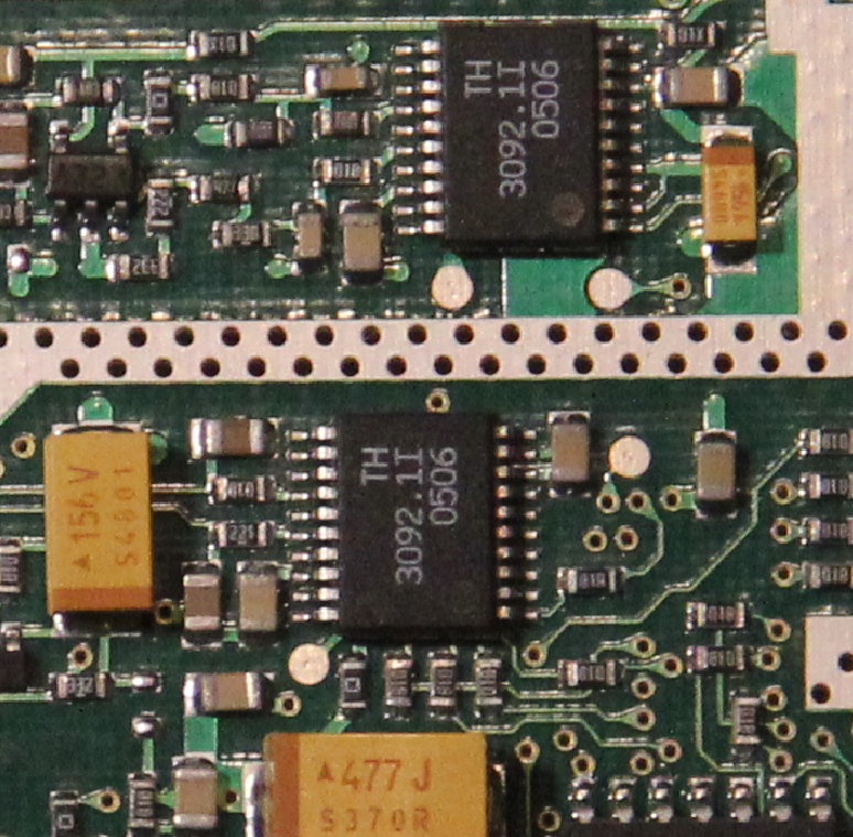

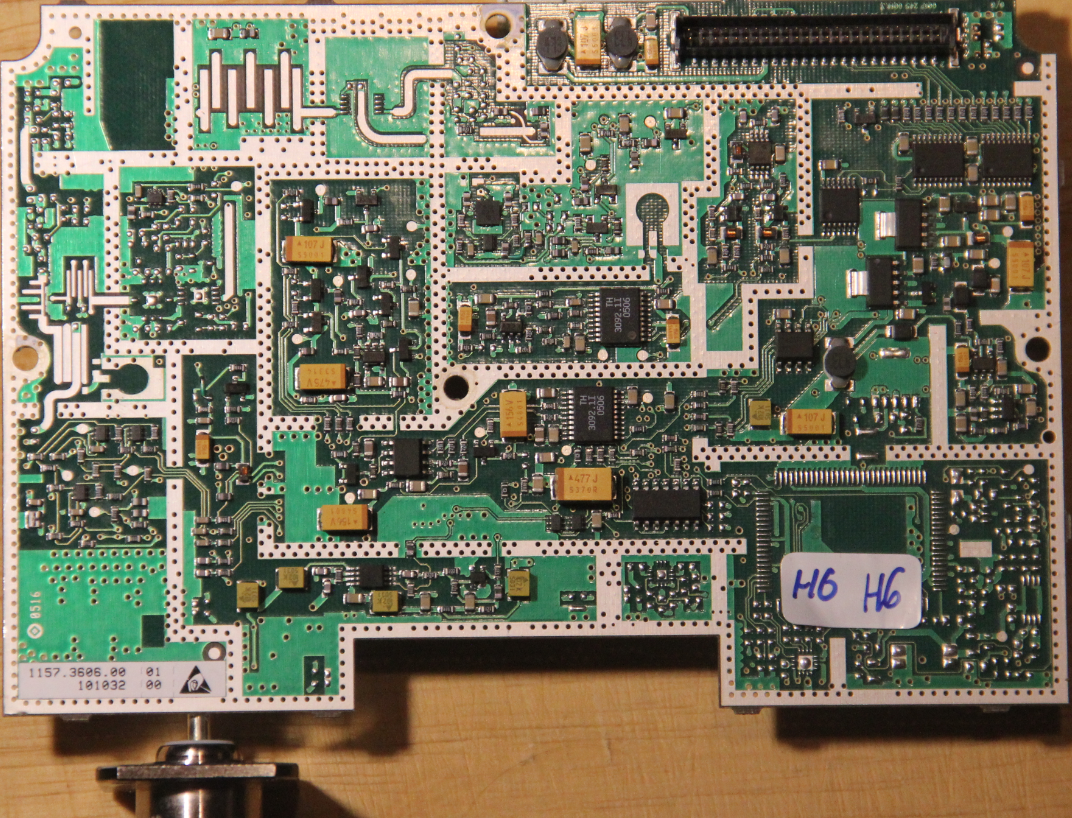

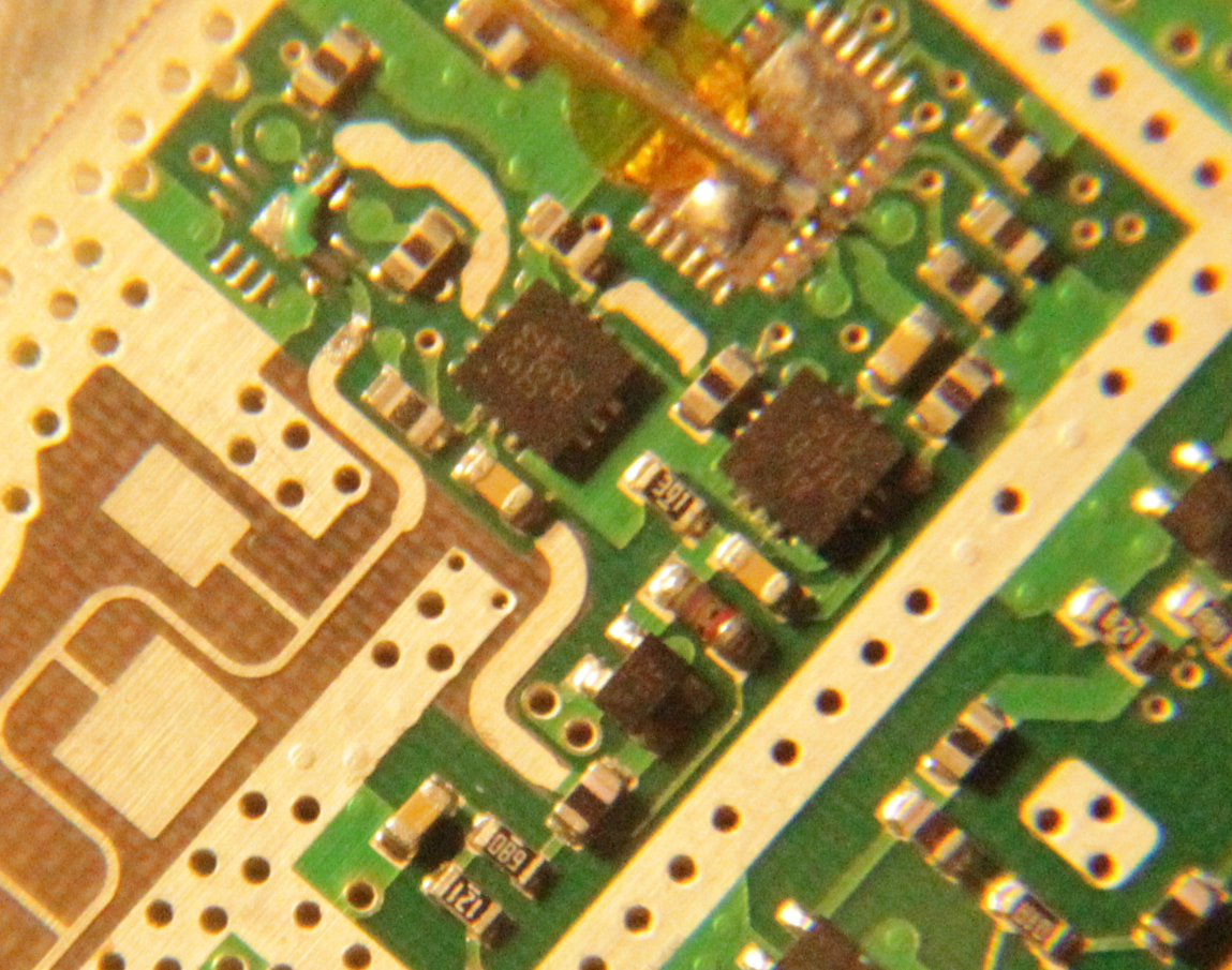

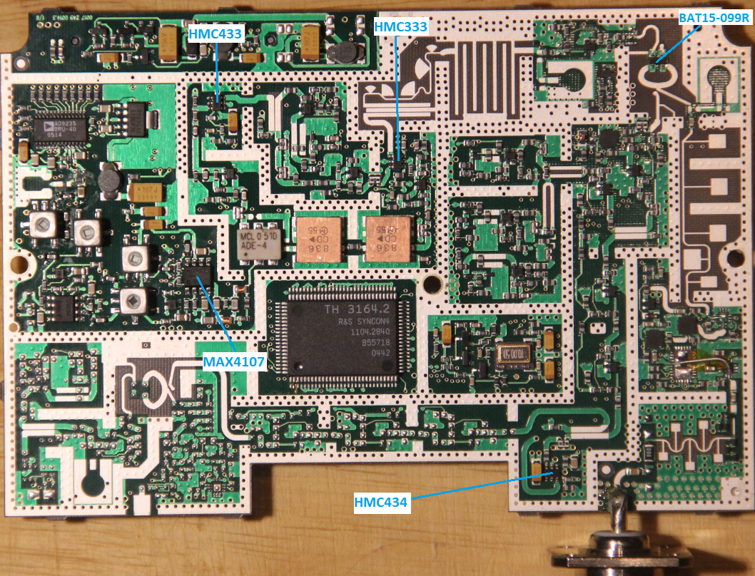

Ein Gerät habe ich komplett auseinander genommen und Fotos von der
Platine im abgeschirmten Analogteil gemacht.
Aufgefallen ist mir in Kürze:
1.) Die Platine enthält genügend unbestückte Plätze und dürfte auch für
andere Produkte verwendet werden.
2.) Die Frequenzen bis 3GHz werden heruntergenischt und mit einem
AD9235BRU-40 digitalisiert.
3.) Die Anbindung an das FPGA erfogt über LVDS Treiber.
5.) Es gibt 3 Custom Chips auf der Platine 1x TH3164.2 (R&S SYNCON4) und
2x TH3092.1I.
6.) Ein 2ter Eingang scheint es auch zu geben
7.) Beim Antenneneingang ist ein Chip mit draht überbrückt. Vermutung
Abschwächer.
Mit dem Suchbegriff SYNCON4 habe ich das Service Manual vom  SMJ100A
Vector Signal Generator gefunden, aber das steht nur der folgende Satz:
Fractional division is performed by using the SYNCON4 and RFDIV chips.
von Frank Norbert Stein *. (franknstein)

von Tom (Gast)
Klingt nach PLL.
Passt das vom Signalpfad?

Ich kämpfe mich mit Debugger und anderen Tools durch die Materie und
finde immer mehr heraus aber es reicht noch nicht.
Um einen RFPowerscan zu machen braucht man folgende DLLs
ViomRFPowerscan.dll
ModulePool
PhylisEnvironmentInfoProvider.dll
AppspecficRusLogFileinterface.dll
PhylisCrashReport.dll
PhylisLowLeverErrorMessageHandler.dll
PhylisKernelMessageModul.dll
SpectrumWorker.dll
TsmuWorker.dll
K1394api.dll
Beilagen :
DLL_exports.txt enthält was die obengenannten DLL exportieren und
Aufrufsequenz.txt zeigt die Reihenfolge der Aufrufe mit einer TestApp.
Irgendwo in den Daten die zurückgeliefert werden ist ein DWORD versteckt
welches die verfügbaren Optionen der Geräte bitweise verodert enthält.
Dabei fehlt leider das bit für den Powerscan (option k35).
Die Keys werden als xml daten aus dem Gerät im folgenden Format gelesen:
Beispiel Key 13
[XML]
<?xml version =  '1.0' standalone 'yes'?>
<!DOCTYPE KeyInstallation>
<KeyInstallation format_id ="0" content_type="OptionKey"
device_id="1153.6000k02/100467" material_description="Radio Network
Analyzer (Standard)" model_name="TSMU" >
<OptionKeyData material_description="Radio Network Analyzer (Standard)"
model_name="TSMU" >
<OptionKeyData material_no="1153.4572.02" format_id= "0" option_index
="13"
start_date= "" full_name="TSMU-K13" creation_date="2006-06-10\22\"
customer_order_no="107612" duration=""
key_type="Customer Order" license_count="1" option_type="K13"
activation_type="Permanent" />
<OptionKey format_id="0" key="015949155326416177350002751498"
license_count="1" />
</KeyInstallation>
[/XML]

Der Hauptchip ist das kundespezifische ASIC TH3164.2 (R&S SYNCON4)
Wurde wahrscheinlich von Thesys Gesellschaft für Mikroelektronik mbH im
Auftrag entworfen. Vor der Wende war das noch das Zentrum
Mikroelektronik Dresden ;-)

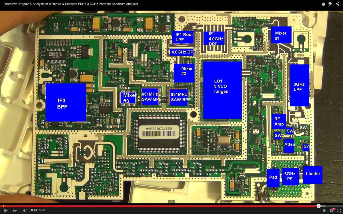

Bei dem Hardwarehinweis habe ich übrigens knapp danebengelegen, der
HF-Teil ist baugleich im FSH3 drin, nicht im FSH4. Bei Youtube gibt es
ein Video, wo jemand ein FSH3 repariert hat und der hat am Ende auch die
HF-Büchse offengehabt.
Also wie gesagt, die Dateien könnte ich Dir zukommen lassen.
Grüße, Bernd (beliffm)
Habe gerade das Video gefunden.
https://www.youtube.com/watch?v=qD05ZFVplE0
Ja das ist genau das gleiche Board.
Und hier ist noch der Link zum Service Manual vom FSH
http://userequip.com/files/specs/5046/Service_Manual_FSH.pdf
Und hier noch der Tread im EEV Blog dazu:
https://www.eevblog.com/forum/testgear/repair-rohde-shwarz-fsh3-portable-spectrum-analyzer/

Hallo
Ichg habe mir das bei meinem TSMU mal angesehen, ich denke die
Unterschiedliche Bestückung liegt größtenteils am fehlendem Tracking
Generator den man beim FSH ja kaufen kann.
Einzig auffällig ist ein ganz am Eingang sitzen IC der anscheinend
ausgelötet und mit eine haardünnem Koax überbrückt wurde.
Ich könnte mir vorstellen, dass dies ein Stufenabschwächer war,
allerdings nicht warum man ihn ausgebaut hat.
Sonst gibt es noch ein paar händisch umgelötete Bauteile, hier kann ich
mir eine Kalibrierprozedur vorstellen wo zB. ein Signalzweig zuerst auf
GND gelegt wird um dann elektronisch eine Leiterbahn durch weglasern
anzupassen oder so ähnlich.
Eine Interfacebeschreibung für das Frontend wäre natürlich DER hit,
dieses Direkt anzusprechen klingt sympathischer als alles vorherige.
LG
Hallo Arno,
meiner Meinung nach sind die beiden kleineren unbestückten Chips in der
Eingangsstufe von der gleichen Art wie die bestückten und sind
Verstärker. Der grössere ist eher ein Abschwächer IC der bei der TSMU-H
auch bestückt sein sollte.
Die Pinbelegung des 50pol Steckers heraus finden ist wahrscheinlich kein
Problem. Die Kalibrierdaten befinden sich wahrscheinlich in dem 24C16
2KByte I2C EEprom und eventuell auch die Optionen. Die Optionen könnte
auch auf der Karte in dem 2. Volumen gespeichert sein. Da zeigt Windows
keine Dateien an.
Auf der FPGA Platine habe ich keine zusätzlichen EEProms gefunden.
Bei dem TH3164.3 Synthesizer ist bei mir der Pin 2 abgelötet und mit
einem Plastikstreifen isoliert. Ist das bei dir auch so ? Soweit ich das
bei dem Video vom FSH sehe ist das dort nicht der Fall.
Trotz allem wird man eine Kommunikation brauchen um das Protokoll mit
dem Synthesizer zu analysieren.
von A. K. (Gast)
Hallo
Ich habe mir gerade deine Bilder von der Platine angesehen, und
Unterschiede festgestellt.
Es ist ja für R&S nicht unüblich, der Eingangspfad sieht doch recht
anders aus.
Bilder:
https://drive.google.com/open?id=1vhSwm_ztsDG4Wq0yIIfS5T5UbsRj2Y88
Unterlagen zum FSH wird man kaum bekommen, das Teil wird ja immer noch
verkauft??!
LG
Das ist wieder eine andere Platine.
Die FSH3 Platine aus dem Video und die TSMU Platine sind vom Layout her
gleich.
Du bekommst das Service Manual vom FSH3 aber da sind nur
Prinzipschaltbilder vom Frontend drin.

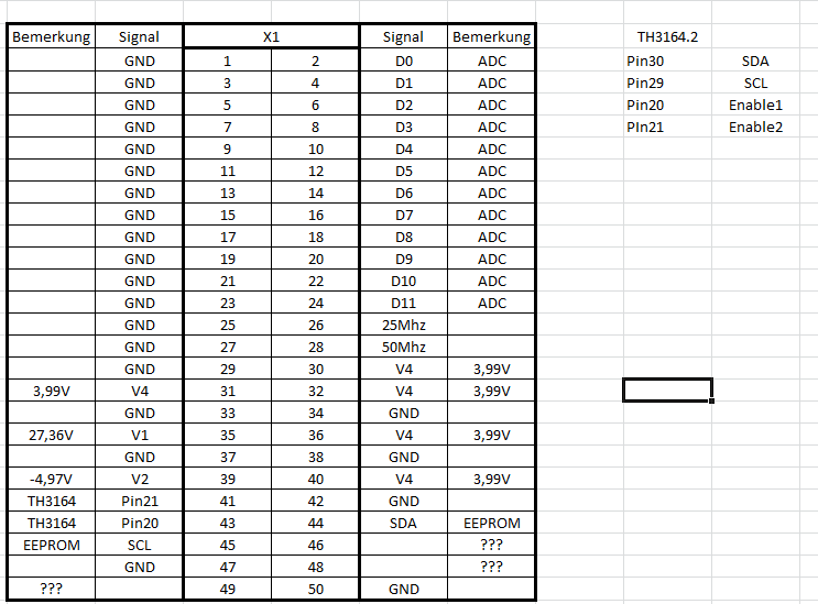

Bin gerade dabei die RF Platine zu analysieren. Die Pinbelegung des
50pol Steckers habe ich fast fertig aber hätte noch Fragen zu einigen
verbauten IC  wo ich noch kein Datenblatt gefunden habe.
Mehrzeilige Aufschrift ist durch / getrennt
Eingangsteil:
1.) kein Logo  512/0311/12  3x3mm        12pol (3 auf jeder Seite) = HF Amp ?
2.) kein Logo  APs          1,3x2,05mm   4pol   = Mischer ? (Upconverter und 1. Downconverter)
Sonstiges:
3.) kein Logo 1509          2,8x3,12mm   8pol  = PLL mit einem rauscharmen VCO welche die Samplingfrequenz des AD Wandlers (25/32Mhz) aus der Referenzfrequenz 10Mhz erzeugt.
So wie es aussieht ist die Leiterplatte auch für die 6GHz Bestückung
vorgesehen.
Was mir noch aufgefallen ist die Leiterplatte wird unter anderem mit
einer Spannung von 27,3 V versorgt. Wofür könnte die gut sein ?
von Arno H. (arno_h)
APs könnte ein BFP520 sein, der BFP520F ist kleiner.
Arno
> Arno
Das Gehäuse würde stimmen und auch das eine Beinchen ist etwas breiter.
Dann müsste der 512 der Mixer sein aber warum sind da im Upconverter 2
verbaut ?  Das Gehäuse scheint ein QFN-12 zu sein
Bei Mouser habe ich dafür nichts passendes gefunden LO müste 4-7GHz
sein.
Und auch keine Markierung mit 512.
von der edle Spender (Gast)
Trotz "kein Logo" wäre ein Foto nicht schlecht. Manchmal kann man schon
aus der Schrift und der Anordnung Rückschlüsse auf den Hersteller
ziehen.
Arno

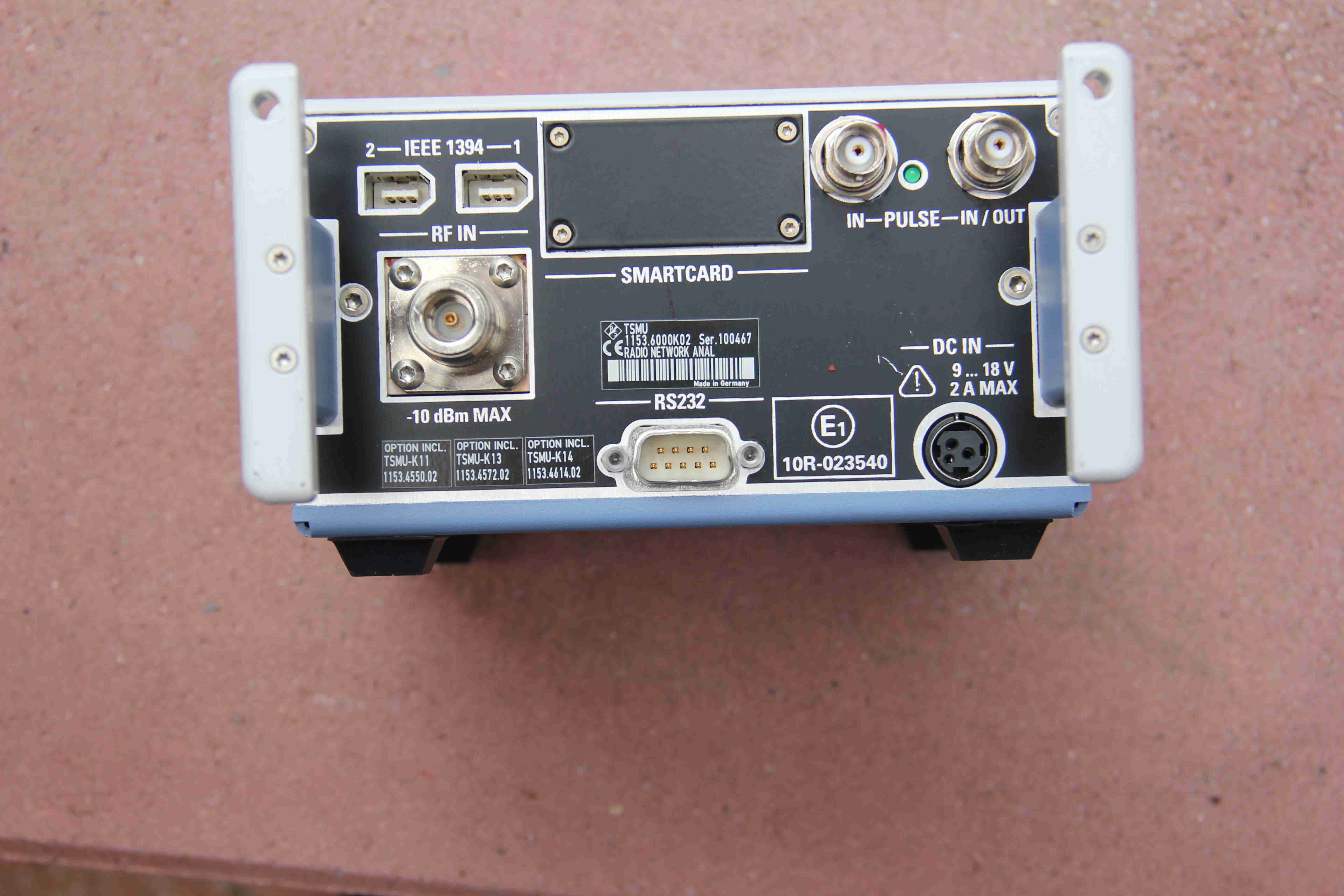

Hallo Arno,
Der FSH wird mit 2 verschiedenen Frontends vekauft.
Mein TSMU von dem die Bilder stammen ist ein 1157.3606.00.
Auf deinem Bild sieht man den Aufkleber nicht. Kannst du mal schauen was
darauf steht ?.
> ziehen.
> Arno
Kann leider keine Makroaufnahmen machen deshalb ging es nicht besser ...

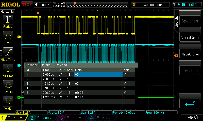

Und weiter gehts mit der vorläufigen Pin Belegung vom RF Frontend ;-)
Klar ist nun der Synthesizer wird über I2C angesprochen.
Beim Einschalten werden Initialisierungsdaten über den I2C Bus gesendet,
die werde ich morgen versuchen zu sniffen.
Die Eingangsstufe ist mir noch nicht klar aber da will ich ja vorerst
nichts ändern. Im Upconverter sollten Verstärker, ein Mixer und
Umschalter sitzen.
Das mit dem 1509 Chip hat sich auch erst einmal erledigt, das muss keine
PLL sein.
Der Sytemtakt ist 100Mhz und wird über 2+5 Vervielfachung der 10Mhz
Frequenz erzeugt. Daraus wird über 2 FF der 25Mhz für den AD Wandler
erzeugt. 32 Mhz sind scheinbar auf diesem Board nicht vorgesehen.

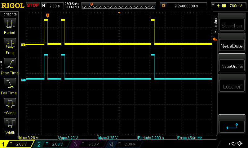

Das ist die Initialisierungssequenz, die nach dem Einschalten, an den
TH3164 gesendet wird.
Das 2. Bild zeigt die Pins 20 und 21. bei Einschalten. Während der I2C
Kommunikation ändert sich an den beiden Pins nichts.

Auf dem Controller Board sitzt zwischem dem Virtex und der SD Karte ein
Xilinx XCCACE Chip. Darüber wird der Virtex configuriert und die
Firmware für den PowerPc geladen. Wenn man sich das Datenblatt anschaut
hat dieser Chip auch einen Pfad mit dem der PowerPc sectorenweise direkt
auf die Karte zugreifen kann. Für den Zugriff muss der Power PC das
Signal /MPCE auf 0 ziehen.
Wie man im Bild sehen kann macht er das auch. Die Karte enthält
zusätzlich eine versteckte Partition in einem unbekannte Format und ich
gehe mal davon aus, das sich dort die Optionen und Keys befinden.
Theoretisch könnte man den Traffic auch sniffen aber das sind 7 Adress
und 16 Datenleitungen und die an einem TQ144 abgreifen macht keinen

Was sind das für Buchsen ist das R&S spezifisch ?
https://www.mikrocontroller.net/attachment/384332/Optionen.JPG
von Anatolii A. (tony_m)
You just need standard N-male connector.
von Carsten S. (dg3ycs)
ISt korrekt...
Wenn es zwei, drei Tage zeit hat bis ich wieder zum Briefkasten komme,
dann kann ich dir als Untersützung ein Adapterkabel von N auf PL oder
BNC o.ä (was für dich am besten ist) schicken...
Für deine Versuche werden ja keine High-Quality Commectoren von
Rosenberger, Spinner o.ä. für >>10 Euro gebraucht und günstige die ich
spendieren kann sollte ich auch noch dahaben...
Carsten
Hello everyone,
My TSMU is broken, i.e. it can't measure correctly.
I will be very gratefull, if someone help me to repair it.
My RF-board PCB is older, just a little difference at the input (other
SPDT RF-switches=AS179-92LF, SMD marking S79) and other/older TCXO.
Attenuator IC is also missing.
2xRF-switches + 1xBFP520 are making the circuitry of Pre-Amplifier,
placed between missing Attenuator-IC and 3GHz-LPF. Pre-Amplifier can be
switched ON or OFF/by-passed by the software.
RF-transistors used are: BFP420 (SMD marking AMs) and BFP520 (SMD
marking APs).
Below is the progress until now on my attempt to repair the unit.
Due to the info, found in FSH3/6 service manual and also here:
https://www.eevblog.com/forum/testgear/teardown-repair-analysis-of-a-rohde-schwarz-fsh3-3-0ghz-spectrum-analyzer/25/,
I've made some investigations and measurements. I think there is a
problem with PLL-synthesizer: it can't lock correctly.
I made that decision by measuring the signal at the output of IC=HMC434
(divide-by-8 module, placed between 1st-LO and SYNCON-synthesizer, i.e.
between 2xBFP520-transistors and IC=uPB1509GV/divide-by-2 or 4 or 8
module) and the signal at the output of IC=HMC433 (divide-by-4 module,
placed between 2nd-LO-3200MHz (1xBFP420-transistor) and 3rd-LO-800MHz
(1xBFP520-transistor).
The signal at IC=HMC433 output is OK: exact 800 MHz, with strong level.
But the signal at IC=HMC434 output is not OK.
Due to RF block diagram, 1st-LO-frequency is between 4031...7031 MHz,
and after HMC434 it must be between 503...879 MHz.
So:
1. if I want to measure signals with frequency=925...960 MHz (=signals
from BTS->Mobile at 900MHz-band), 1st-LO-frequency after HMC434 must be
between 619 and 624 MHz. In my case this is not true, I don't observe
increase in levels of this spectrum piece.
2. if I want to measure signals with frequency=2110...2170 MHz (=signals
from BTS->Mobile at 2100MHz-band), 1st-LO-frequency after HMC434 must be
between 767 and 776 MHz. In my case this is not true, I don't observe
For the measurements, I'm using Tektronix NetTek Spectrum Analyzer
YBT250, with frequency range 30...2500 MHz.
I also found, that 1st-LO is made by 3xVCOs: 1xBF420, 1xBF520, 1xBF520,
and each one is responsible for a spectrum piece of about 1000 MHZ
(VCO-1=4000...5000, VCO-2=5000...6000, VCO-3=6000...7000 MHz). Each VCO
is switched-on by applying Vcc to respective BFPx20-transistor, and the
exact frequency depends on Vtune, applyed to the varicaps (a pair for
each VCO, Vtune rail is common for all VCOs). I observed the above facts
by using ROMES to measure at 3 different frequencies: 500, 1500, 2500
MHz, which in turn pulls into operation the respective VCO. Scanning
with ROMES at full-band 15...3000 MHz didn't give any increase of levels
for spectrum 503...879 MHz at HMC434-output.
It seems that VCOs are working (Vtune is ramping to about 20V when full
band 15...3000 MHz is selected for measuring), but to be 100% sure, I
need spectrum analyzer with higher bandwidth- at least up to 7...8 GHz.
So, at this moment, I don't know if the problem is in HMC434.
The only thing, which I can try at the moment, is to swap the places of
HMC434 and HMC433. In such way, I can test if HMC434 works properly: at
HMC433's place (after 2nd-LO-3200MHz), the output of HMC434 must be
400MHz.
Any suggestions?
Hi Anatolli,
Are you sure that there is an input signal on the HMC434 ?
Without RF input, you may be measuring divider self oscillation.
http://www.analog.com/AN-1463
> Hi Anatolli,
You are right, Hans-Georg.
But the problem is: the BW of spectrum analyzer I have is to 2500 GHz.
The useful signal from 1st-LO at HMC434-input is from 4000...7000 Mhz.
To overcome the lack of suitable spectrum analyzer for monitoring 1st-LO
functionality, I will make a "measurement" down-converter. So, I already
ordered:
- Mixer-board, based on HMC213:
https://www.aliexpress.com/item/4000127515115.html
- LO-board, based on ADF4350 (2200...4400 MHz):
https://www.aliexpress.com/item/4000068415580.html
- LNA-board: https://www.aliexpress.com/item/4000532102519.html
LNA-board will be used at ADF4350 output, in order to provide enough
level (at least +10dBm) at Mixer-board LO-input.
HMC213 is rated for 1500...4500 MHz, but I think it will work at 7000
MHz as well, with more conversion loss.
Until these modules come, I will test HMC434 proper operation: will
change the places of HMC434 and HMC433 on TSMU-board. I'm sure, that
2nd-LO=3200 MHz is working.

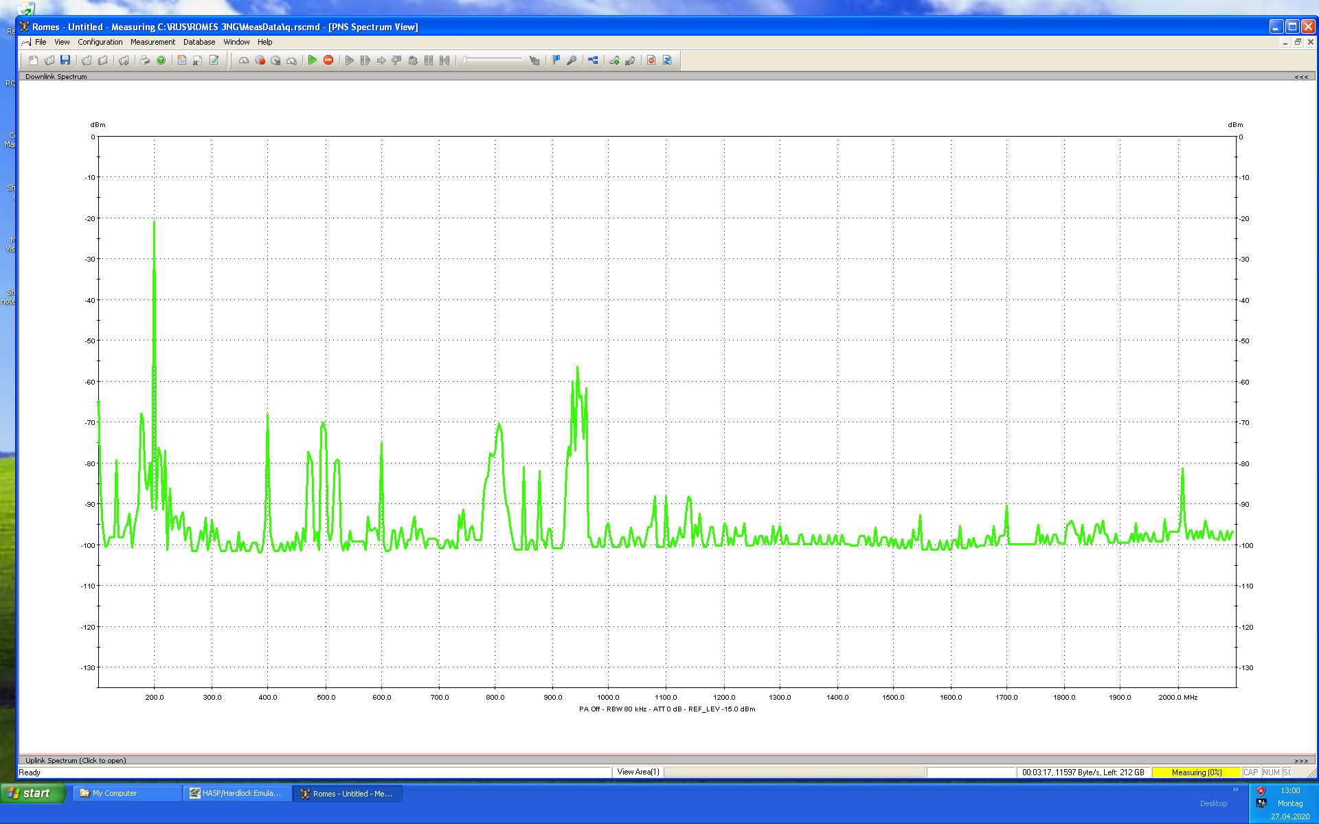

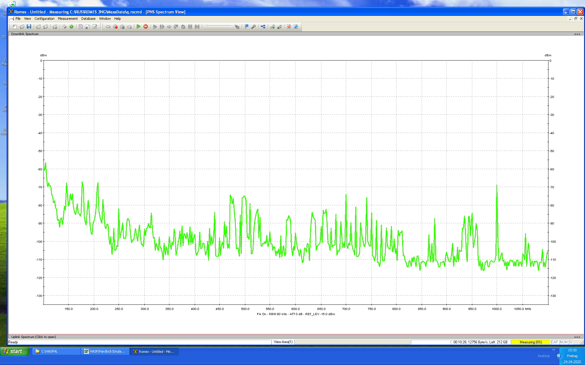

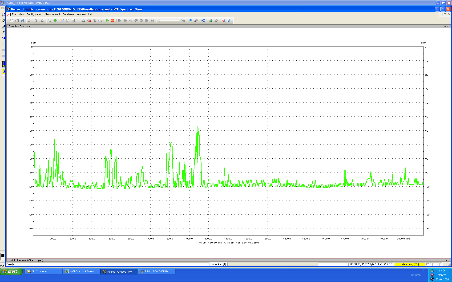

Soeben aufgenommen 2 Scans von 100Mhz bis 3Ghz.
Scan 1 mit 1,5m Klingeldraht als Antenne.
Scan 2 ohne Antenne und N Buchste mit Blech abgedeckt.

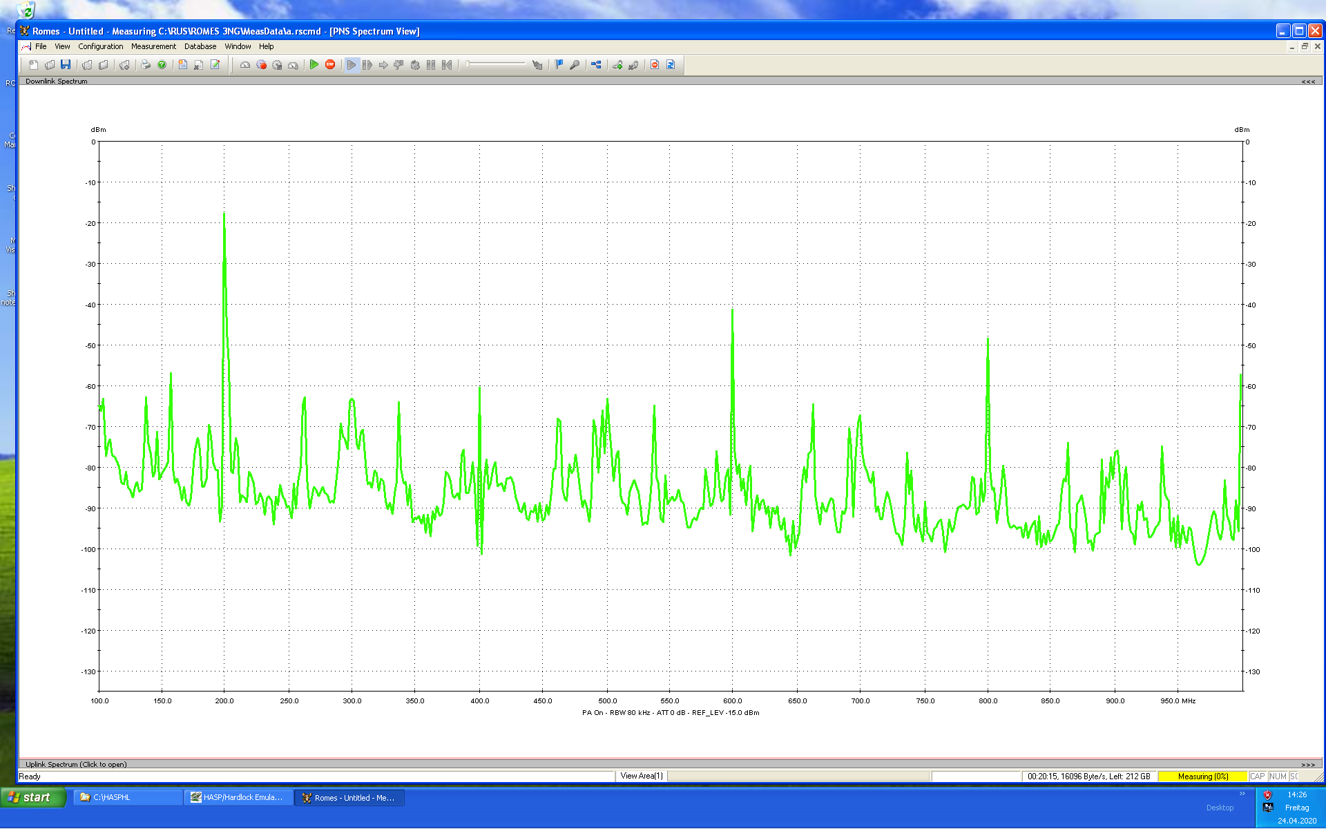

Und noch ein Scan von 50Mhz bis 300Mhz.
Die obere Grenze kann man nicht über 3Ghz aber die untere lässt sich
unter 80Mhz einstellen. Und am Scan sieht man das die 80 Mhz untere
Grenzfrequenz für die TSMU schon einen Sinn macht ;-)
I just swapped HMC434 and HMC433.
At HMC433's place (after 2nd-LO-3200MHz), there isn't any strong 400
MHz-signal at the output of HMC434.
So, the problem is in HMC434.
Do you agree with me?

I have also seen the PCB inside a FSH3, manufactured about 2009. It does
look different than the PCB in the above photos.
Is this maybe a newer PCB? Is there a sign that this PCB was developed
or manufactured by the Dutch company Benchmarq?
Regards Jochen
Hallo Jochen,
meine TSMU Platine sieht genau wie die von Anatolii aus und auch wie die
FSH3 Platine im Video vom Signal Path.
Die FPGA und Netzteil Platinen der TSMU haben das R&S Logo, die RF
Platine hat kein eingeätztes Logo nur Nummern. Der einzige Hinweis ist
ein aufgedruckter Kreis mit einem um 90° gedrehten und ausgefüllten
Quadrat drin und der Zahl 0516 (Datum ?) dahinter. Sonst ist noch ein
Aufkleber mit der Ersatzteilnummer von R&S vorhanden.
Time to buy and test a new HMC434 ;-)

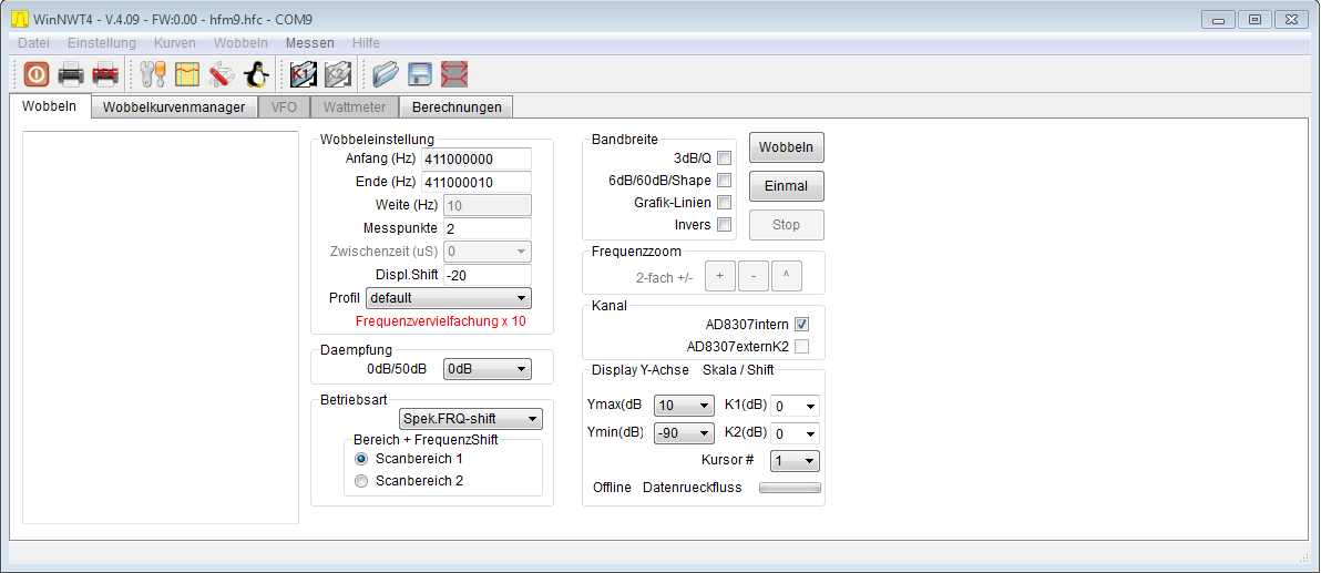

Der Adapter von Carsten S. ist soeben eingetroffen und ich habe ihn
gleich mal ausprobiert und an meinen China Spectrumanalyzer gehängt, der
seinen LO ausgibt ;-)
Und dann kommt so etwas raus ...
Gibt es eine Einstellung im NWT oder ein alternatives Programm, wo man
den LO auf eine feste Frequenz einstellen kann. Die VFO Einstellung vom
NWT bezieht sich scheinbar auf einen 2. ADF4351 und meine Kiste hat nur
einen.
so eine Kiste ist es: https://www.aliexpress.com/item/4000549439999.html
> einen.
Ich kenne deinen "SpectrumAnalyzer" jetzt nicht, aber bei einem
"richtigen" (RS, Agilent, aber auch Rigol/Siglent) bekommt man eine
Festfrequenz (egal ob jetzt VFO (Frequenzversatz beachten!) oder
Tracking Out wenn man mit einer "Sweep-Bandbreite" von 0Hz arbeitet.
Also entweder, je nach dem wie man es einstellt, Start & Stop Frequenz
identisch oder Sweep-Width von 0Hz.
In deinem Menü würde ich -aus dem Bauch heraus- also identische
Frequenzen für Start und Stop einstellen und dann "wobbeln" klicken.
Carsten
@Carsten
geht leider nicht, stellt sich bei Start automatisch auf 10Hz.
Jetzt habe ich einfach einen 200Mhz KVG TXCO-S476-LF gemessen. Habe
davon leider kein Datenblatt und auch Einstreuungen vom fliegenden
Aufbau.
Als Vergleich noch was mein Rigol DS1054 dazu meint. Noch ein Bild mit
abgeschaltetem Netzteil des Oszillators. Sorry doppelt eingefügt.
Bei der vorherigen Messung habe ich wahrscheinlich den Eingang
übersteuert und Oberwellen durch Begrenzung hinein bekommen.
Bei der neuen Messung habe ich nur noch das 20cm Kabel von Carsten
benutzt und alles in eine Metallkiste gepackt(nicht geerdet und nicht
mit der Signalmasse verbunden).
Durch herunteregeln der Versorgungsspannung vom Oszillator bis kurz vorm
aussetzen und ausgeschaltetem Vorverstärker bleibe ich dann gerade so
bei -20dm. Da sieht das Spektrum des Oszillators doch etwas anders aus.
Mit abgeschaltetem Oszillator empfange ich in der Metallkiste immer noch
Störsignale, also kommt nicht alles vom Oszillator.

Wenn man die TSMU für das was sie gebaut ist verwenden möchte ist ROMES
sicher ideal. Aber für die Verwendung als Spektrum Analyzer bietet ROMES
recht wenig Einstellungen für den PowerScan. Ich kann da nur Start- und
Endfrequenz eingeben, zwischen HighSpeed und HighDynamic auswählen und
den Preamp ein/auschalten. Das RF-Frontend kann mehr und wenn ich mir so
die c-strukts in den  Vicom Headern angucke ist da auch viel mehr
möglich aber dazu fehlt mir der passende option key.  Da stellt sich mir
langsam die Frage ob es nicht sinnvoller wäre das RF Frontend direkt
ohne die FPGA Platine zu betreiben. Dann  müsste man sich nicht mehr um
keys kümmern.
Unter der Annahme das die Platine die gleiche wie im FSH3 ist, könnte
man z.B. den Eingangsfilter ändern, Abschwächer und  evtl .  den
tracking generator nach bestücken.
Im Anhang Daten aus dem TSMU Manual und das Blockschaltbild der
RF-Platine.
Nach den ganzen Mischern haben wir eine ZF von 31,25Mhz und einer RBW
von 2MHz. Die wird mit 25Mhz und 12 Bit Auflösung gesampelt und muss
dann weiter verarbeitet werden. Dafür hätte ich ein Nucleo-H743ZI (ca.
25€) und würde im ersten Schritt ein „Step“  messen und an einen PC
übertragen, dann der nächste usw.
Später vielleicht die FFT mit Anzeige im STM32h7 als stand alone Gerät.
Macht das so alles einen Sinn ?
Just changed HMC434.
Result: my TSMU is fully operational again :)
Thanks Anatolii this could be valuable information for the repair of
TSMU and FSH3.

Habe mir gerade nochmal den Thread durchgelesen ...
In der Zwischenzeit gibt es 2 Möglichkeiten die TSMU zu betreiben.
(Romes und Vicom) Die benötigten keys dafür sind auch dank eines Power
PC Spezialisten kein Problem mehr ;-).
Was noch fehlt ist eine Software möglichst mit frei erhältlichen oder
noch besser komplett ohne R&S Komponenten, welche das Frontend bedient
und die Daten an den PC streamt. Daran wird noch gearbeitet und jede
Hilfe dabei ist sehr Willkommen.
Falls Interesse besteht kann ich Infos weitergeben aber nur hier in
privatem kleinem Rahmen für Leute die mitarbeiten wollen.
Das könnte die Betriebsspannung für eine Rauschquelle sein.
Nackte Rauschdioden brauchen zwar weniger, aber wenn sie kalibriert im
Gehäuse daherkommen, scheint 28V ein Standard zu sein.
z.B. https://noisecom.com/Portals/0/Datasheets/NC1000_Datasheet.pdf
https://noisecom.com/Portals/0/Applications/appnote112.pdf
