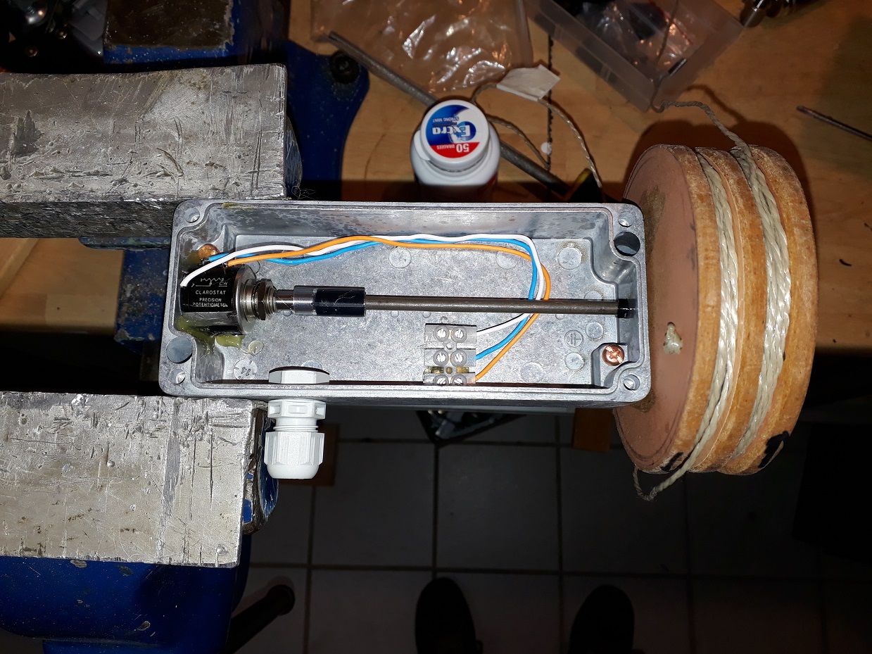

Vielzuviel Geraffel für eine lausige Füllstandsanzeige.
Eine Zisterne bietet ja Platz für Mechanik.
Deshalb habe ich für mich entschieden einen Schwimmer einzubringen der
über eine Umlenkrolle ein Poti bewegt.
Ich habe hier in der Kiste noch 360°-Potis aus einem Projekt für die
Positionsanzeige eines Antennenrotors.
Schwimmer mit Schnur über eine Umlenkrolle zu einem Gegengewicht und die
Potistellung auswerten, fertich.
Beispiel:
https://www.ebay.de/itm/Doppel-Endlos-Servo-Potentiometer-10-kOhm-625-Ohm-PVR11-K426-NOS-/322714890501?hash=item4b234e7105
Genau wie bei der Rotorposition wird die Position des Potis mittels
LED-Band angezeigt, z.B. solches:
https://www.ebay.de/itm/BG02-Bausatz-OHNE-Platine-OHNE-Anzeige-fur-LM3914-Fullstandsmessung-/160968176021?hash=item257a737195
Ich habe hier noch einen Zahnradsatz aus einem Drucker, womit ich die
Umlenkrolle ziemlich klein halten kann. Genauso habe ich schon die
Positionsanzeige meines Antennenrotors gestaltet.
Ausser dem Poti gibt es keine Teile die wasserempfindlich wären.

Ich habs über nen Schwimmer, ein Gegengewicht, eine Rolle und ein
10-Gang Poti gelöst. Es war ein 2 Stunden Bastelprojekt.
Die Rolle habe ich inzwischen durch Plexiglas ersetzt, da das Laminat
wegschimmelt :(
Auch das Innenleben habe ich über einen O-Ring vor Wasser geschützt.
Zusätzlich das Ding doch mit Silikonöl besprüht.
Funktionier bis jetzt ganz gut.
Meine Rede!
Genau so werde ich es auch tun.
Alles andere was hier genannt wurde ist overkill.

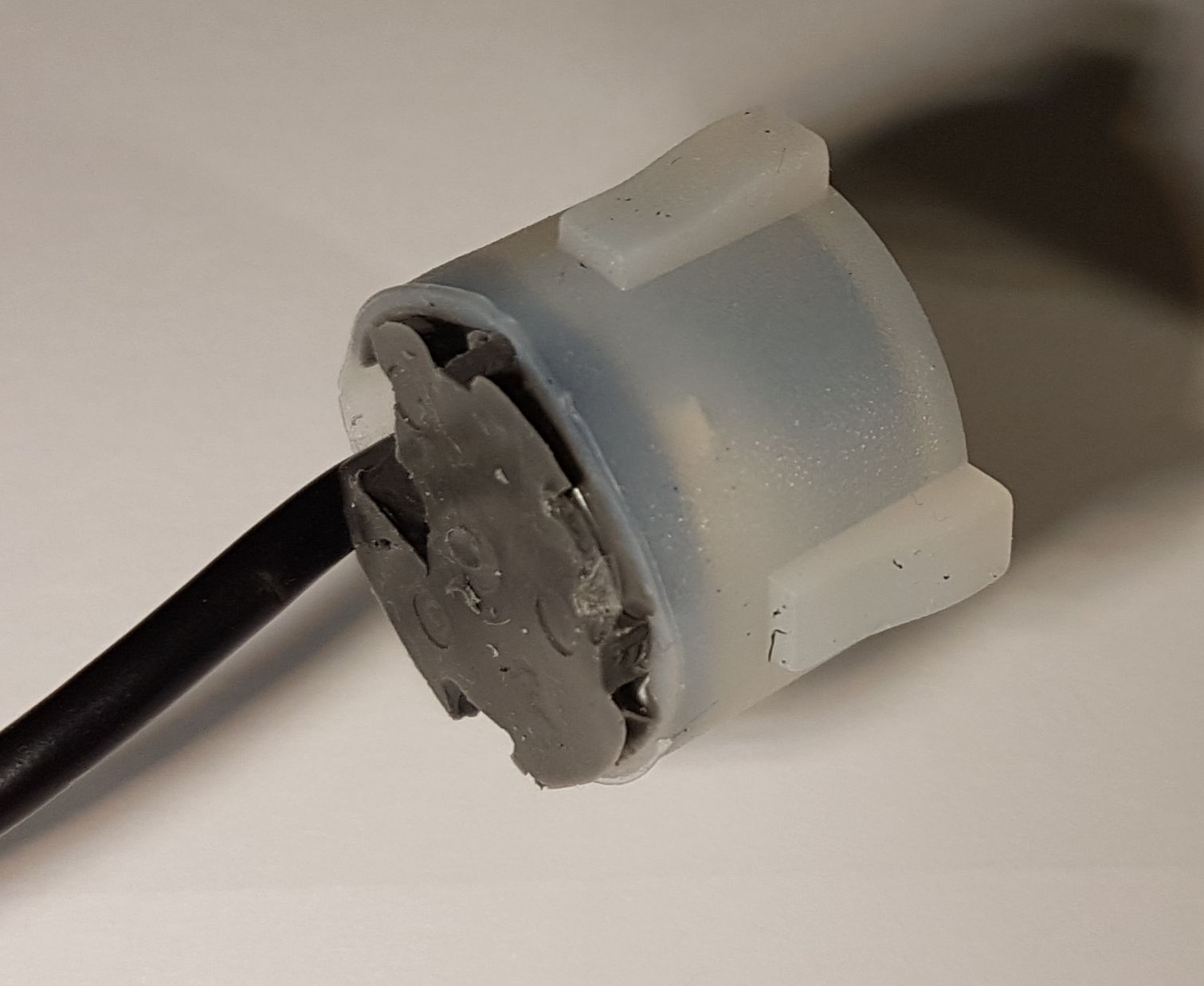

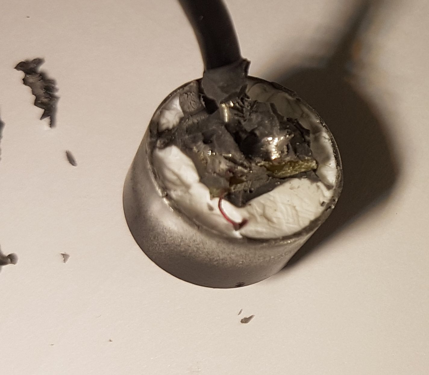

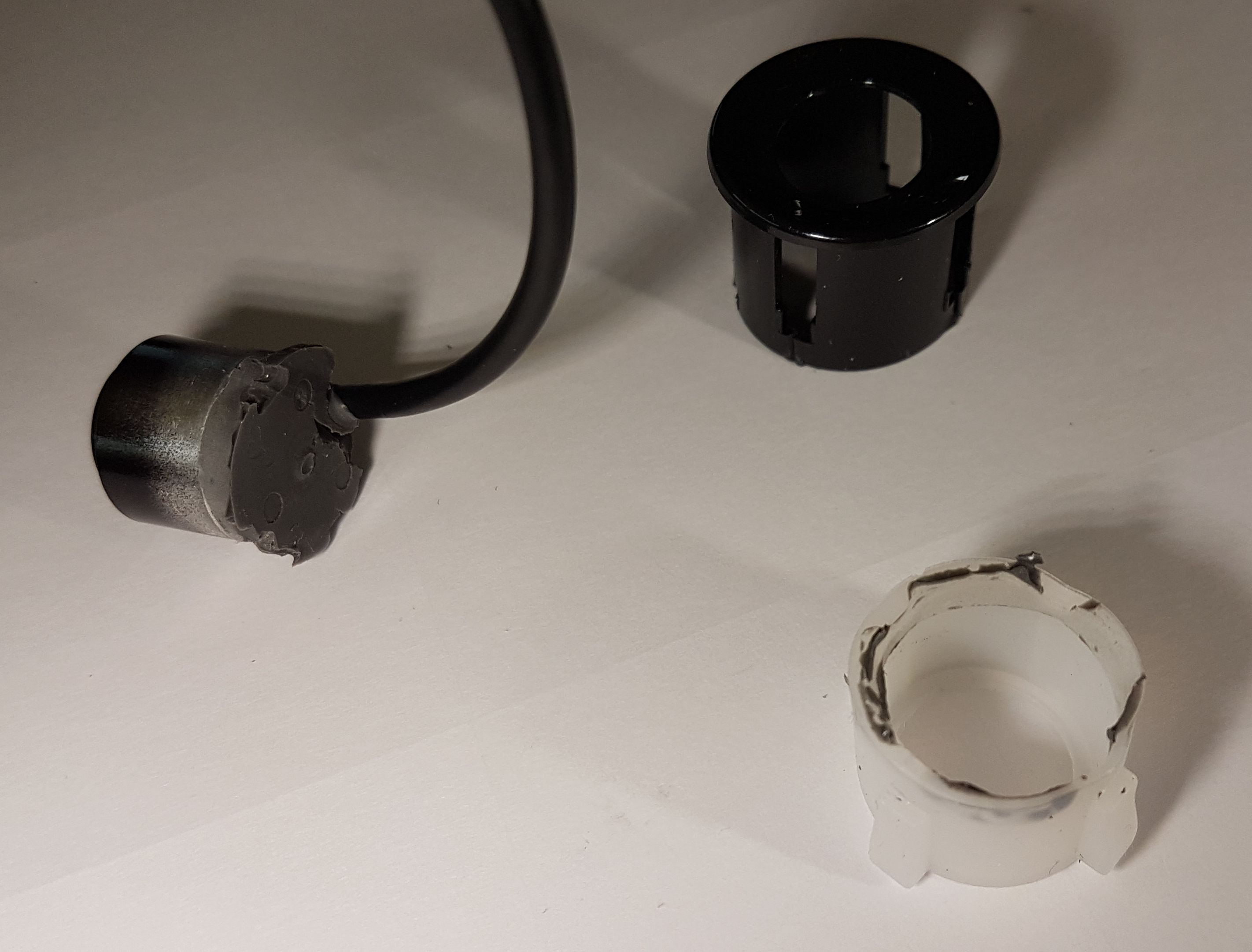

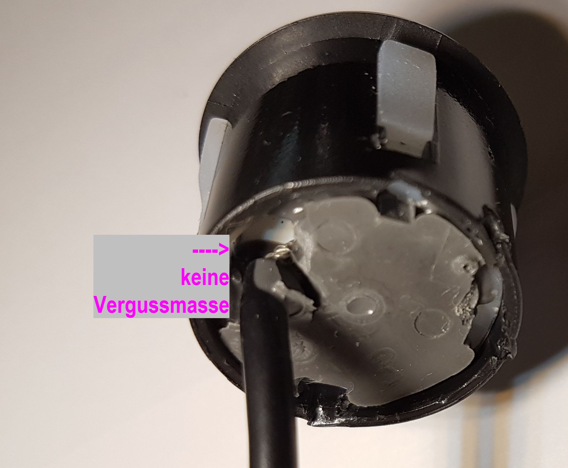

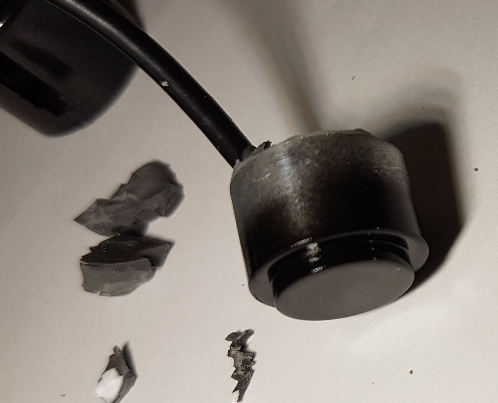

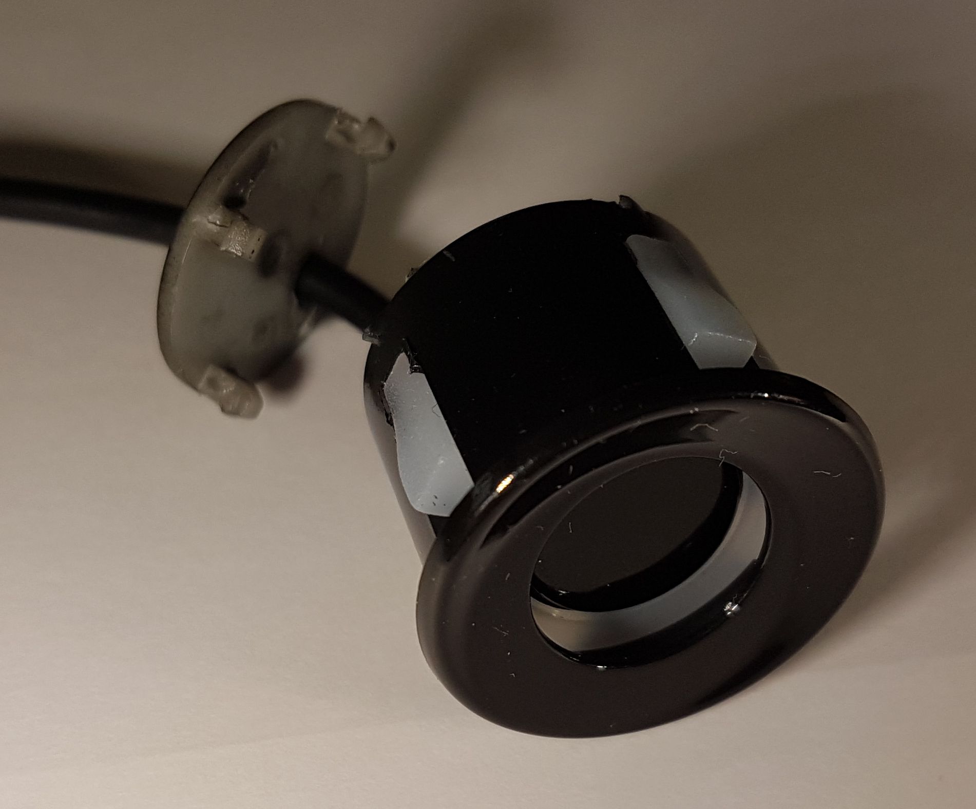

Das könnt Ihr euch sparen. Habe ich schon gemacht :O)
In Folge eine anderen Artikels in Sachen Niveaumessung - ich hatte
damals auch ein paar Sachen aus meiner Praxis erläutert - einige der
"wasserdichten" US-Sensoren incl. Auswerteelektronik bestellt. So was
hier:
https://www.ebay.de/itm/Abstandssensor-Ultraschallsensor-Sensormodul-Distanzmessmodul-Wasserdicht/183216753590
Also die Sensoren sind in der gelieferten Form NICHT wasserdicht;
zumindest nicht der eine den ich zwecks Untersuchung zerlegt hab.
Das Problem ist, daß auf der Rückseite des Sensors das Kabel mittels
einer Art Heißkleber abgedichtet wurde, noch dazu unvollständig. Das
korrodiert in dieser Form ruckzuck gen Süden.
Ich kann gleich gerne ein paar Bilder davon posten.

Aber nochmal zum mechanischen Anzeiger: Ebenfalls im o.g. anderen
Artikel habe ich eine Heizöltankanzeiger gezeigt, dem ich zur
vorhandenen Mechanik ein passendes Poti zwecks Meßwerterfassung
spendiert habe. Das läuft in dieser Form seit Jahren auf einer
Regentonne.
Sollte auch für eine Zisterne geeignet sein, da der Öltankanzeiger fast
rostfrei aus PVC ist und das Poti im Anzeigergehäuse ja auch geschützt
ist.
Ich suche den Artikel mal raus.

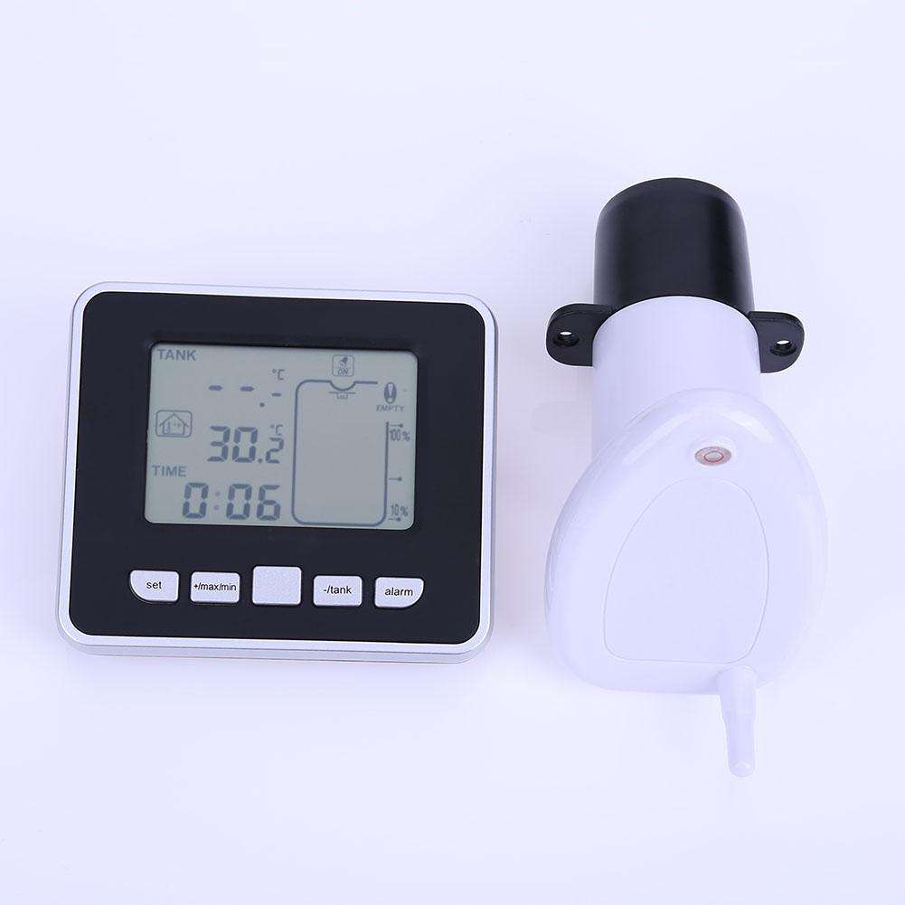

Dieser US Füllstand Monitor könnte möglicherweise von Interesse sein und
sieht eigentlich ganz brauchbar und ordentlich aus:
https://www.newfrog.com/product/0.5m-to-15m-wireless-ultrasonic-tank-liquid-level-meter-with-temperature-water-tank-transmitter-mounting-screws-154065?currency=CAD&gclid=EAIaIQobChMI96OH4rDm3AIVT1x-Ch1bkA28EAQYASABEgJHV_D_BwE
Das Manual:
https://www.jaycar.co.nz/medias/sys_master/images/9117790142494/XC0331-manualMain.pdf
Die Meßeinheit funkt die Daten ins Haus. Sieht eigentlich ganz brauchbar
aus und hat vielleicht auch eine einigermaßen lange Sensor Lebensdauer.
Die Sendeantenne könnte man ggf externalisieren.

hier erwähnten "Water Tank Level Monitor" soll der Tank mindestens 2 m
im Durchmesser sein. Sonst hat man sicher auch das Problem mit den
Echos.

Auch wenn US hier z.Zt. nicht als Lösung in die nähere Betrachtung
kommt, habe ich doch mal den oben schon erwähnten US-Sensor zerlegt, da
ja der grundsätzliche Ansatz mittels preisgünstigem US-Sensors immer mal
wieder aktuell wird.
Ich hatte ja auch schon erwähnt, daß der Wandler an sich nicht
wasserdicht ist. Hier nun die Bilder dazu.
a. Der Wandler fast noch unzerlegt
b. die drei Hauptbestandteile
c. der Wandler im Silikonpuffer
d. die Rückseite des Wandlers, mit Silikon unvollständig abgedichtet
e. Rückseite des Wandlers weiter freigelegt
f. die Vorderseite des Wandlers
Auf f. erkennt man, daß der eigentliche Wandler in einem Alutopf
montiert ist. Das gesamte Gehäuse (der Alutopf) des Wandlers ist nach
vorne hin geschlossen.
An der Rückseite e. sieht man am unteren Rand einen feinen Draht, dieser
verschwindet in der Füllmasse und dürfte zum Piezo gehen. Ich vermute
mal, das der Piezowandler an Innenseite der Front des Alutopfes montiert
ist und somit die Front des Topfes als Membrane genutzt wird.
d. zeigt die von Hersteller unvollständig aufgetragene Dichtungsmasse
aus (gefühlt) Silikon. In diesem Zustand wäre der Sensor von vorne wohl
dicht, aber von hinten offen.
Auf c. sieht man, daß der Alutopf des Wandlers in einer Silikonhülle
eingefasst ist. Wohl zur Entkopplung des schwingenden Alutopfes vom
Kuststoffgehäuse.
Auf Wusch kann ich auch scharfe Bilder posten :O)

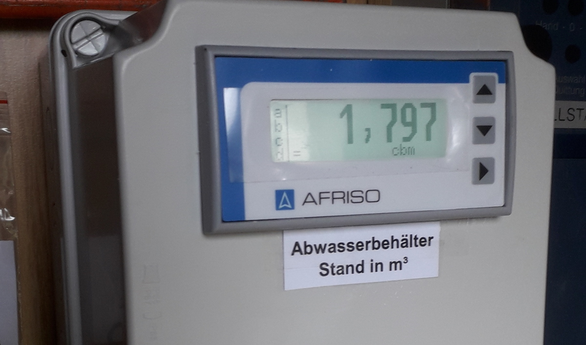

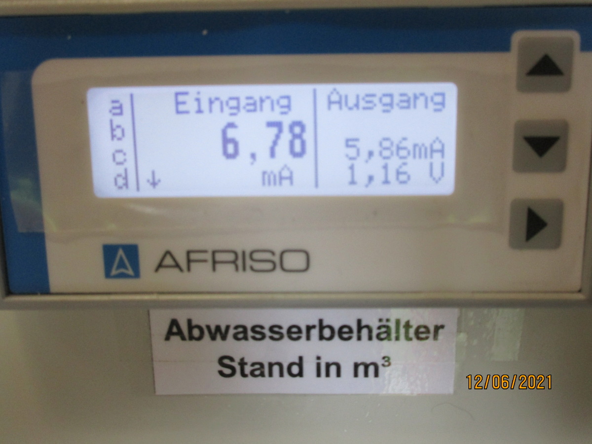

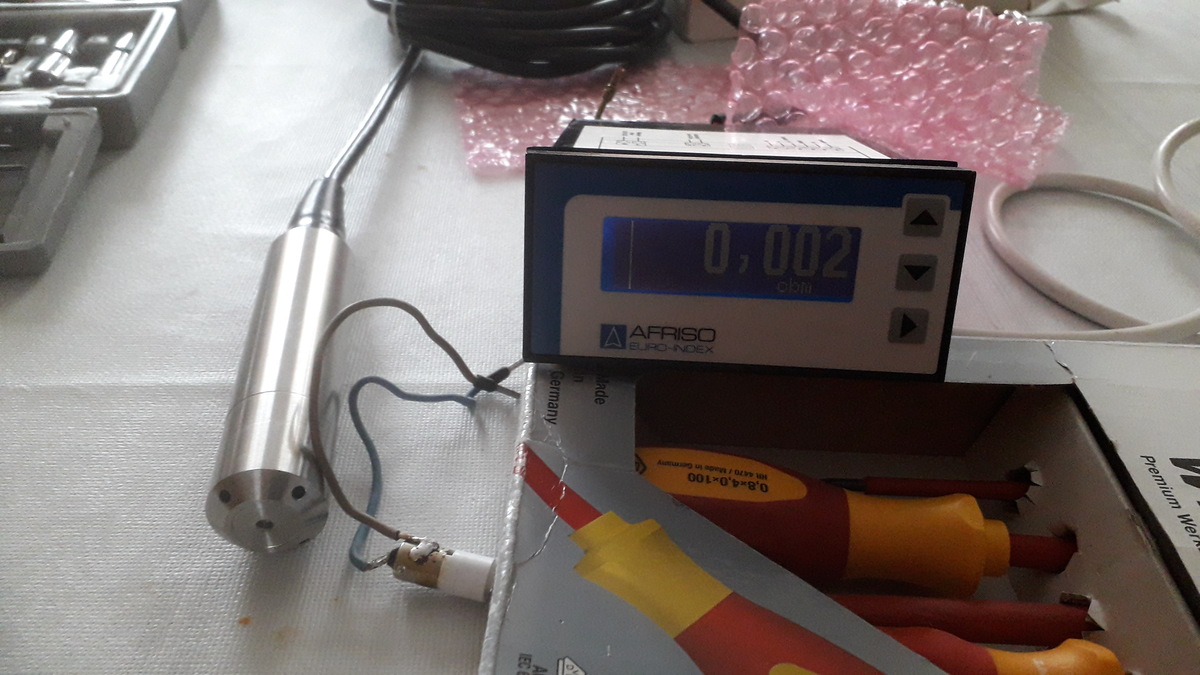

So sieht das Ganze aus Anzeige mit Sensor funktioniert seit über einem
Jahr völlig unproblematisch, Kosten unter 100 €

@ip-34: welchen Sensor hast du dort abgebildet (Fabrikat/ Typ)?
Danke
Grüße
Patrick
von Einhart P. (einhart)
Auch wenn ich nicht gefragt bin: wahrscheinlich ein Sensor aus China.
Läuft bei mir im Wassertank gut.
https://de.aliexpress.com/item/4000098291819.html
von Frank E. (Firma: Q3) (qualidat)
von Sensor (Gast)

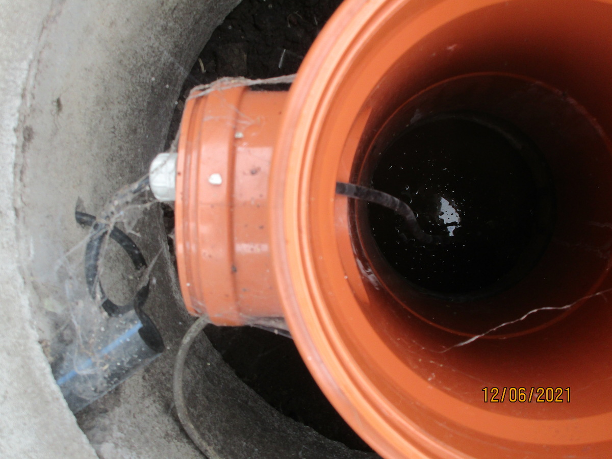

Füllstandsmessung erste Anfänge für meinen Abwasserbehälter(4m³)waren
Schwimmer, Ultraschall, hat mich alles nicht überzeugt.
Dann kam die Idee und die Möglichkeit mit einer Pumpensteuerung der
Firma LESA, funktioniert seit einem Jahr mit dem 4-20mA Fühler völlig
unproblematisch und auf den cm
genau.https://de.aliexpress.com/item/4000098291819.html Nachteil zeigt
nur die Höhe in cm an aber keine Umrechnung ins Volumen, Habe mir eine
Excel Tabelle gemacht ausgedruckt und daneben gehangen. Konnte ich mit
leben.
Dann entdeckte ich die Anzeigen von Afriso DA10-DA12.Funkktioniert
genauso mit dem 4-20mA Fühler-Vorteil Umrechnung in m³ Anzeige oder was
auch man immer will. Am Besten bei Afriso selber nachschauen. Wichtig,
wenn man die Anzeige einbauen will man braucht ein recht tiefes Gehäuse,
denn die Anzeige hat eine Tiefe von 135mm.
Der Fühler kostete mich ca. 40 € achten auf den Messbereich(Höhe) die
Anzeige gebraucht bei Ebay für 50€ dann noch Gehäuse, Klemmverbinder und
nach Bedarf entsprechendes Kabel soll bis 100m ohne weiteres
funktionieren. Wenn man gut ist insgesamt vielleicht 100€
Da ich die Pumpensteuerung als Anzeige für den Tank nicht mehr benötige,
wird diese jetzt für meine Wassergrube(abpumpen von Oberflächenwasser)
genutzt. Habe wieder den gleichen Typ von Fühler dafür verbaut.
Wer Fragen hat einfach anfragen, kann auch besichtigt werde in Berlin
13158 Pankow Kleingarten
von Ingmar P. (Firma: xyz) (ip-34)
Hier noch ein paar Bilder
Wollte noch mehr Bilder hochladen aber das System tut sich etwas schwer
dann eben später

Das kann gut gehen, aber der Sensor kann zuwachsen, auch der
Druckausgleichsschlauch für die Relativmessung im Kabel.
Als Instrument kann man fast jedes 4.20mA Einbauinstrument nehmen das
ein wenig rechnen kann.
Wenn es kritisch ist würde ich das nicht ohne mech. Schwimmerschalter
als Endschalter betreiben (mit ner Logo)
Das Ende von dem Schlauch ist geschützt verbaut in einer Abzweigdose wo
auch die Messleitung geklemmt ist und von dort bis zur Anzeige führt.
Wie gesagt es gab in einem auch über den Winter keine Probleme die
Genauigkeit stimmt.
Zur Pumpensteuerung: die Pumpe wird über den Sensor und die Steuerung
betrieben an de Pumpe ist aber noch ein zusätzlicher Schwimmer dran als
letzte Abschaltung.

Nochmal zu dem Sensor ich bei meiner Wassergrube  den Sensor vor dem
Einsatz mit G3 Filtermatte umwickelt um ein verstopfen der Bohrungen zu
vermeiden.
Verlängerung der Anschlussleitungen des Sensors sind kein Problem die
Druckausgleitung muss nicht verlängert werden sollte nur "trocken "
enden.Die Messleitung ist bei mir über 20m verlängert worden kein
Problem. Verwendetes Kabel Telefonkabel für Erdverlegung.4x2x0,6

Ausgangssignsl 0-10V dann bei der Afriso Anzeige nutzen um den
Tankinhalt dann in Liter oder qm darzustellen.Zu Lesa Steuerung am
besten auf der Seite von Lesa mal schauen wegen den Details zur
Messglocke.
Nachdem ich auführlich über mein Projekt hier berichtet habe, jetzt
meine Frage in die Runde,wie kann ich das Ausgangssignal des Afriso
0-10V in mein WILAN einbinden, so einfach und preiswert wie möglich,
vielleicht gibt es hierzu auch schon bestehende Lösungen.
Freue mich über hilfreiche Ideen und Vorschläge. danke

von Patrick L. (patrick_l)
eventuell mit einem ESP:
https://blog.moneybag.de/spannungsmessung-mit-dem-esp-8266-nodemcu-oder-witty-und-esp-easy-und-auswertung-mit-fhem/
oder hier:
https://randomnerdtutorials.com/esp32-adc-analog-read-arduino-ide/
da gibt es x-Beispiele, erscheint auf den ersten Blick die einfachste
Lösung zu sein.

von Mark K. (mamikoe)
Anscheinend bin ich zu blöd. Auch nach längerem Grübeln verstehe ich
nicht, wie das funktioniert und diese Umlenkrolle aufgebaut ist. Könnte
mit das jemand erklären?
