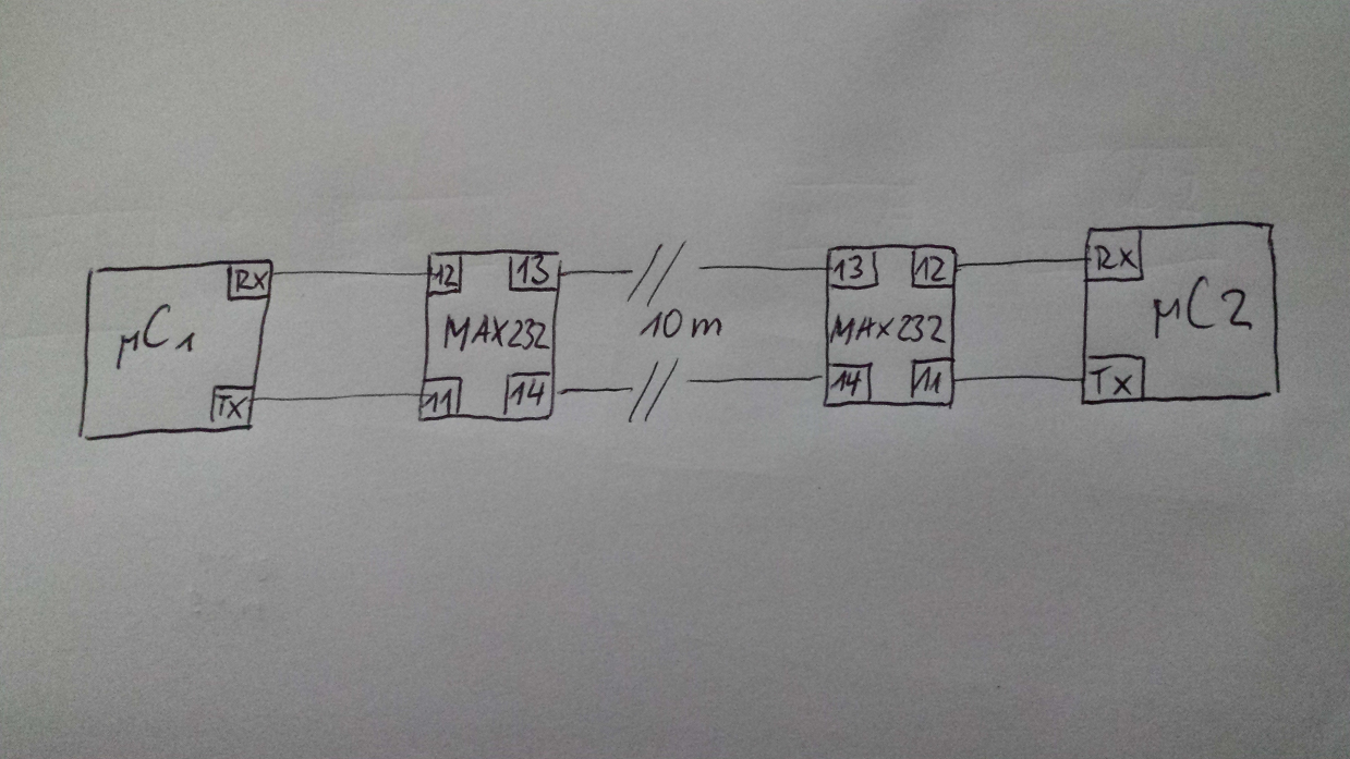

Ich versuche mir die UART Übertragung zu lernen und möchte zwei Arduino
pro mini(mega328p@16MHZ) miteinander kommunizieren lassen:
Das Verbindungskabel ist ein Cat5 LAN / 10m (!) lang.
Würde man die RX/TX pins der beiden Controller (überkreuz) direkt
miteinader verschalten, kämen wohl auf der langen Strecke Störungen
rein. Mit dem MAX232 dazwischen, ließen sich Störungen
minimieren/eleminieren- so steht es in verschiedenen Web-Quellen.
Frage:
Wie muß nun meine Hardware aussehen? 2 max232 "Rücken an Rücken" so wie
in der Zeichnung im Anhang?
Wäre super, wenn das jemand bestätigen oder ggf. korrigieren könnte,
damit ich nicht, damit ich das gleich von Beginn an richtig lerne.
DANKE!
ps. Mir geht es nur um den richtigen Signalweg, deswegen habe ich Elkos,
GND, +5V usw. in der Zeichnung weggelassen.
von Christian M. (Gast)
14 und 13 muss gekreuzt werden!
Gruss Chregu

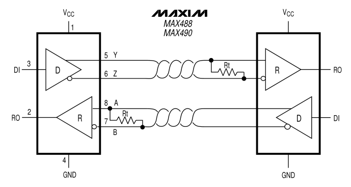

von (prx) A. K. (prx)
Wobei bei 4 verfügbaren Adern RS422-Transceiver kleiner und einfacher
sind.

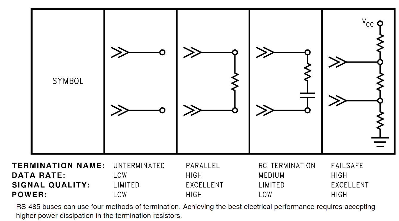

Stefanus F. schrieb:
> Nimm RS433 oder RS485 Transceiver mit den dazugehörigen
> Abschlusswiderständen.
Bei RS-422 über 10m und halbwegs UART-üblicher Datenrate kommt man auch
ohne Abschluss aus. Spart Strom.
von Dietrich L. (dietrichl)
... und die GNDs der beiden µCs müssen verbunden werden.

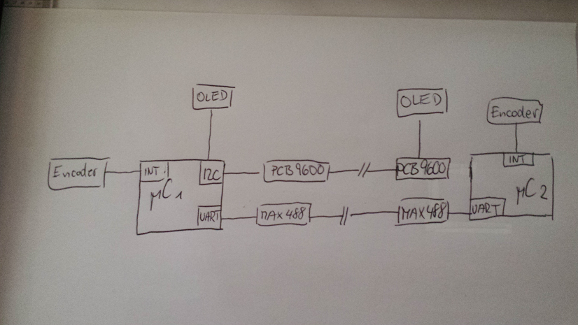

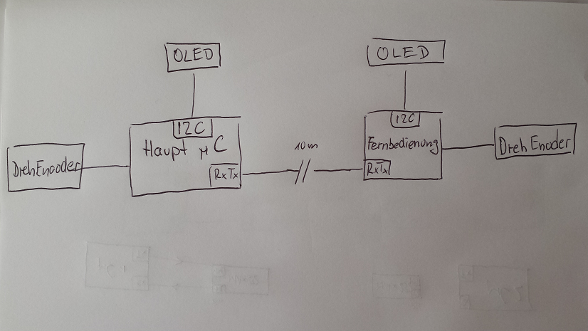

von Lars H. (haggen)
Ihr seid ja der Wahnsinn! Vielen Dank für den ganzen Input! Das sind
super wichtige Grundlagen-Infos für mich. Ich habe im Anhang Das
Blockdiagramm meiner Anwedung. Es geht um einen Controller der Display
via I2C ansteuert.
Das Programm hat eine Menuführung, die mit einem Drehencoder gescrollt
werden kann. An diesen uC möchte ich optional eine kabelgebundene
Fernbedienung (FB) anschließen können, die selbst wiederunm Encoder und
Display hat. Ich habe jahrelang mit I2C gearbeitet und kenne mich recht
gut damit aus. Auch die inzwischen fertige Software ist (eigentlich)
rein auf I2C ausgelegt. Ich habe allerdings noch nie Strecken > 20cm mit
I2C überbrücken müssen. Daher habe ich zunächst die P82B715 Expander
ausprobiert.
Das funktioniert abetr nicht zuverlässig. Wäre aber eigentlich am
einfachsten gewesen. Es gibt auch Expander, die mit Differenzsignalen
Fehlerkorrektur Level-shifting arbeiten siehe -->
Beitrag "I2C mit 2 PCA9600" Ok., das habe ich noch
nicht probiert. Es ist ja auch nur eine Philips Marketing- Notlösung, um
Leuten den Zahn zu ziehen, daß I2C für lange Strecken gänzlich
ungeeignet sei (was es ja eigentlich trotzdem ist). Also, habe ich mir
gedacht, machst es jetzt gleich richtig und gehst die UART Sache mal an.
Dank Euch bin ich jetzt von dem RS232 Tripp wieder weg. Macht ja keinen
Sinn auf ner Dampflok zu lernen, wenn man ICE- Lokführer werden will.
Also nun soll es RS 485 sein.

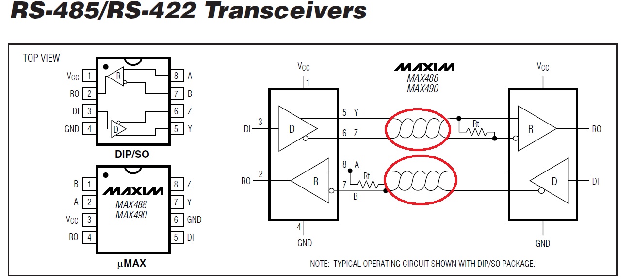

Ich habe allerdings auf die Schnelle noch nicht den Unterschied von
RS422, 423, 485 und 488 verstanden. Soll ich mir jetzt ICs von Max
holen, nämlich die max485?. Ist es richtig, daß die externe Beschaltung
nur aus 2 Pullups besteht? Keine Elkos wie beim 232? wieso 4 adrig? Hab
ich doch bei der 232 Technik auch: GND, +5V, TX und RX. Was hat es mit
dem R/T bei dem 485er auf sich? Brauche ich das? Muß ich die Soft dafür
umstellen?  Vielen Dank für Eure Geduld! Grüße Lars

> unterschiedliche GND Potentiale) vollkommen außer Acht gelassen.
Ui, das ist bei 10m und 115kBaud auch ein absolut dringendes Problem.
> sind.
RS232 kann man problemlos direkt oder per USB-Konverter an den PC
anschließen und testen.
RS-422: Zwischen 2 Stationen, 2 Leitungen pro Richtung, mit störsicherem
Differenzsignal. Damit kann man UART mit UART verbinden grad als wärs
direkt verbunden, ohne sich um Software kümmern zu müssen. Braucht hier
ein 8-Pin Transceiver-IC, einen Kerko 100nF und sonst nix.
RS-485 ähnelt stark RS-422, wird aber meist als 2-Draht-System
betrieben, mit vielen möglichen Stationen. Es kann immer nur einer
senden, die anderen hören zu, weshalb die Software aller Stationen eine
koordinierte Umschaltung zwischen Senden und Empfangen berücksichtigen
muss. Dafür gibts extra Leitung(en) zwischen Transceiver und µC, dein
R/T.
RS-485 gibts zwar auch in 4-Draht, für full duplex, ist aber seltener.
Ein Tx-Enable braucht man bei mehr als 2 Nodes trotzdem.
RS-433 war vmtl ein Tippfehler.
488 kommt im Thread nur als Transceiver-Baustein MAX488 für RS-422 vor.
ah! Danke. Super erklärt. Also dann ist der Fall für mich klar. max422
bestellen. ich will keine Soft mehr ändern und mehr als 2 Teilnehmer
werden hier nicht vorkommen. Sehr schön.
Lars H. schrieb:
> max422 bestellen.
Gibts den überhaupt? MAX488 wär besser.

von Stefan F. (Gast)
> Ohne Massebezug zwischen den beiden Seiten wirst
> du keine große Freude haben
Egal, welches RSxxx Protokoll du verwendest, würde ich die Masse Leitung
nur an einem Ende direkt anschließen und am anderen Ende über einen
niedrigen Widerstand, zum Beispiel 22 Ohm.
Hintergrund ist der, dass die beiden Geräte eventuell (direkt oder
indirekt) geerdet sind aber diese beiden Erdpunkte nicht exakt das
gleiche Potential haben. Der Widerstand begrenzt in diesem Fall den
Ausgleichsstrom, der dann durch die Abschirmung und die (Steck-, oder
Schraub-) Verbinder fließen würde.
Zumindest da wo ich wohne hat die Elektroinstallation teilweise noch
eine Nullung (https://de.wikipedia.org/wiki/Nullung). Dort hat jede
Steckdose ein anderes GND Potential, weil der Spannungsabfall am
Null-Leiter gleichzeitig auch den GND Anschluss betrifft. Je größer die
Stromverbraucher, umso mehr weicht die Spannung von der wirklichen Erde
ab.
   Signal o-----------------------------------o Signal
   GND(A) o---------------------------[===]---o GND(B)
z.B 0,0V                               22Ω      z.B. 0,2V~
Bei direkten 3,3V/5V Logikpegeln muss die GND Verschiebung kleiner als
0,5V sein, sonst fällt die Schnittstelle aus. Außerdem riskierst du bei
mehr als 0,5V, dass die I/O Pins des µC kaputt gehen, sofern keine
Schutzschaltung hinzugefügt wird.
Bei RS232 ist ebenfalls praktisch keine GND Verschiebung vorgesehen. Aus
dem Datenblatt des MAX3232 geht hervor, dass schon 0,8V Verschiebung zum
Ausfall führen können.
Bei RS422 und RS485 ist hingegen ein Versatz von 7V zulässig.
W.A. schrieb:
> Ohne Massebezug zwischen den beiden Seiten wirst du keine große Freude
> haben
danke für den Hinweis! Ich werde 6 der 8 adern vom Cat5 nutzen: 4 für
die Signale des 488er + GND + VCC. In der FB werde ich noch die 22 Ohm.
Selbst wenn es auch ohne gehen würde, schaden wirds ja trotzdem nicht
und es ist kein Aufwand. Eine Frage diesbezüglich noch: Die GND-
Versorgung der FB ist über einen PORTpin und einen NPN Transistor
geschaltet. Die Anlage hat nämlich auch eine Funkfernbedienung über die
ich die FB ein/ausschalten kann.
Die beiden 488er wären aber dann GND-mäßig bis auf den 22 Ohm Widerstand
DIREKT miteinander verbunden. Wäre der NPN ein Problem?

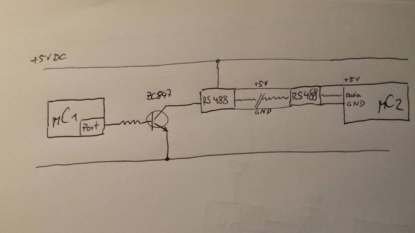

also so wie im Bild ist der Plan
ist wahrscheinlich sinnvoller, dem FB Controller den PLUS wegzuziehen
und
stattdessen einen PNP Transistor zu nehmen, oder? Dann müßte ich in der
Soft den Port nur invertieren.
> Die GND-Versorgung der FB ist über einen PORTpin und einen
> NPN Transistor geschaltet.
Ganz schlechte Idee. Weil dadurch nämlich der GND Anschluss der FB bei
geöffnetem Transistor nicht auf Null Volt liegt, sondern auf Höhe der
Versorgungsspannung (sagen wir mal 5V).
Wenn jetzt irgendein Eingang LOW Pegel (also Null Volt) hat, dann ist
das aus Sicht der FB eine negative Spannung von -5V. Das ist mit sehr
hoher Wahrscheinlichkeit nicht zulässig (FB geht kaputt).
GND soll man niemals schalten, es sei denn man weiß ganz genau, was man
da tut.

> Wenn man I2C und RS422 gemeinsam durch ein Cat5 Kabel shcickt,
> stören die beiden Protokolle sich gegenseitig?
Bei I²C und RS232: Ja, es sei denn sie sind durch Abschirmungen
voneinander getrennt.
Bei RS422: Nein, stören sich nicht, weil das RS422 Paar aufgrund der
Verdrillung und symmetrischen Übertragung nach "außen" hin neutral ist.
Du findest in Internet sicher eine Erklärung, worin sich symmetrische
von unsymmetrischen Leitungen unterscheiden. Das solltest du mal
durchlesen.

Wird es so gemacht?
Z/Y miteinader verdrillen und  A mit B.
von Joachim B. (jar)
Lars H. schrieb:
> Wird es so gemacht?
ja und da eignen sich Telefonkabel und Ethernetkabel, die haben schon
verdrillte Paare!
Ebenfalls MAX488 Datasheet. Die Terminierung ist bei 10m unnötig.
gut. Danke. Ich habe CAt5. Da komme ich nicht von frei. Muss ja auch
nicht, denn es passt ja für diesen Zweck.
ah! Das Bild hatte ich gesucht. Welche Ader mit welcher verdrillt
gehört. Danke!
Achte aber drauf, welche Adern des Kabels miteinander verdrillt sind.
Das sind nicht immer die numerisch benachbarten.

> Wird es so gemacht?
Ja. Das Prinzip ist simpel. Während sich das elektromagnetische Feld um
Leitung Y aufbaut, baut es sich auf um Leitung Z auf, aber umgekehrt
gepolt. Die beiden heben sich gegeneinander auf. Nach außen hin ist also
keine Änderung sichtbar (jedenfalls in der idealen Welt).
Bei den Eingängen ist es so: Da beide Leitungen direkt nebeneinander
liegen, wirken sich elektromagnetische Felder auf beide Adern gleich
aus. Die Spannung an A und B steigt gleich an. Das IC reagiert aber nur
auf die Differenz der beiden Spannungen, welche bei Störungen Null ist
Ich weiß nicht wie alt du bist. Vielleicht kennst du noch die analogen
Telefone, die an zwei Kilometer-lange verdrillte Adern angeschlossen
wurden. Wenn man dort falsche (nicht paarweise verdrillte) Adern
verwendet hatte, konnte man fremde Leute sprechen hören, die zur selben
Zeit über das gleiche Kabel telefonierten.
Warum verdrillt man?:
Bei zwei parallel verlaufenden Adern könnte die Störquelle einer Ader
näher sein, als der anderen. Dann beeinflusst die Störquelle eine Ader
stärker als die andere, so dass die Differenz zwischen den beiden Adern
eben nicht mehr Null ist. Durch Verdrillung wird dieser Nachteil
weitgehend behoben.
Abschlusswiderstand/Wellenwiderstand:
Am Ende der Leitung wird die elektrische Welle reflektiert und zurück
geschickt. Hier gibt es schöne Bilder dazu:
https://hohlerde.org/rauch/elektronik/projekte/kabelradar/
Je nach Kabellänge erscheint die Reflexion früher oder später. Es kann
auch zu mehrfachen Reflexionen an beiden Enden kommen, wo die Welle
mehrmals hin und her schwingt.
Wenn die Reflexion sich mit dem Nutzsignal überlappt, verzerrt sie
dessen Flanken (daher niedrige Baudrate). Wenn sie mit einem gewissen
Abstand zum Nutzsignal auftritt, kann sie fälschlicherweise für ein
Nutzsignal gehalten werden.
Wenn die Leitung am Ende mit einem Widerstand belastet wird, der dem
Wellenwiderstand der Leitung entspricht, dann nimmt dieser die ganze
Energie auf, so dass keine Reflexion stattfindet. Bei den üblichen
verdrillten Kabeln ist der Wellenwiderstand typischerweise 100 bis 120
Ohm, unabhängig von seiner Länge.

von Wolfgang (Gast)
Lars H. schrieb:
> Wie schicke ich RX/TX am besten
> durch das CAT5? RX/TX in EINEM verdrillten Leitungspaar oder
> aufgesplittet in RX mit GND und TX mit plus?
Denk mal nach. Willst du wirklich, dass TX optimal auf RX rüber koppelt?
Und wieso TX mit plus?
Deine TX und RX Signale beziehen sich auf Gnd. Die Störungen auf der
Versorgungsgspannung durch Spannungsabfall auf Grund schwankender
Stromaufnahme willst du auch nicht wirklich auf deine Daten rüber
koppeln. TX am einen Ende der Leitung ist RX am anderen Ende!
Wobei es bei UART Traffic klingeln darf bis der Arzt kommt, so lange es
nicht länger als 2 Bits dauert. Der MAX488 ist zudem slew rate limited,
was es erheblich dezenter werden lässt als beim MAX490. Ein
Abschlusswiderstand trägt andererseits markant zum Stromverbrauch
beiträgt.
bei meinem Cat5 sind immer die beiden Farben miteinader verdrillt: Grün
mit grün/weiß, braun mit braun/weiß usw...

Deshalb die Überlegung, ob ich das FB-Oled über das CAT5 und PCB 9600
direkt an den Hauptcontroller hänge, die Drehencoder-Auswertung aber
über den FB-Controller und RS422 laufen lasse

Moin!
Ich nochmal...
Dieses hier funktioniert bei mir:
Sender-uC und Empfänger-uC  mit max488 bestückt
Kabel: cat5, 2m Länge
Terminierung/ Abschlusswiderstände: keine
Baudrate: 57600
Betriebsspannung überall 5V
Nehme ich stattdessen ein Cat5 mit 5m Länge, funktioniert die
Übertragung nicht mehr.
Erreiche ich etwas mit Terminierungswiderständen? je 120 Ohm zwischen A
und B und zwischen y und z? viele schreiben auch, daß ich 10nF zwischen
A und GND und B und GND schalten sollte.
Wss mich im Moment etwas irritiert ist, daß schon bei 5m Kabellänge der
"Ofen aus ist". Bei dieser Kabellänge müßte es doch noch problemlos ohne
Widerstände funktionieren?
Nachtrag:
Bin bei der 5m-Kabel Konfiguration auch schon auf 9600 runtergegangen.
Funktioniert trotzdem nicht.
von Marc V. (Firma: Vescomp) (logarithmus)
> Wenn du nun 10 Bits überträgst, und jedes Bit 2,1% zu lang (oder zu
ok. wie hilft mir das jetzt?
von STK500-Besitzer (Gast)
Sind das die gleichen Kabel, oder ist eins davon vielleicht ein
Crosslink?
kein crosslink. Beides ganz normal patchkabel.
Ich habe auch ein 15m CAT5 Kabel. Funktioniert auch nicht.
Das 15m Kabel ist normalerweise zwischen Router und meinem PC.
Dann habe ich eine 100Mbit Internet Verbindung. Kable funktioniert also.
Ich habe auch für a und b verdrillte Pärchen genommen. In meinem Fall
Orange/Orange-weiß und für y/ z blau/blau-weiß
selbst die Kabelverbindungen zwischen DI/R0 und den Controllern RX7TX
sind verdrillte Leitungspärchen (10cm)

@Lars
Schau mal ins Datenblatt vom Max488. Dort findest du
Beispiel-Schaltungen mit Abschlusswiderständen. Cat 5 Kabel haben einen
Wellenwiderstand von 100Ω, so viel sollten dann auch die
Abschlusswiderstände haben.

> also zwischen a und b 100 Ohm und dann nochmal
> zwischen y und Z das gleiche?
Was sagt denn deiner Meinung nach das Datenblatt (Figure 2.
MAX488/MAX490 Pin Configuration and Typical Operating Circuit) dazu?

Bauteilsymbole der 4 möglichen Methoden zur Terminierung.
ich habe jetzt die beiden 100 Ohm widerstände eingelötet. Auf der Master
Seite des MAX488 zwischen A und B sowie auf der Slave Seite zwischen Y
und Z.
Ergebnis: Jetzt funktioniert es noch nichteinmal mit einem 2m Cat5.
Also hier stimmt was nicht mit meiner Schaltung. Ich male mal ne
Skizze...
moment...

 Und da du schon zu faul bist, um selber nachzusehen - die beste
 Methode ist die Methode Nr.4 - Failsafe
> und Z.
Was sollen die Widerstände zwischen Y und Z. Die gehören an die
Empfänger, also A-B beim MAX488 (Figure 2 im Datenblatt).
ah...moment...jetzt fällt mir was ein: zwischen den beiden max muß ich
ja die Datenleitungen kreuzen. Das heißt: Das AB Pärchen vom ersten max
geht auf das YZ Pärchen vom 2. Max. Muss ich den ZUSÄTZLICH auch
INNERHALB des Pärchens die Daten kreuzen? Oder anders gefragt:
Y auf B
Z auf A
Die gedrillte Knäul im Bild...gehen die Kabel gerade durch oder kreuzen
sie sich oder ist es egal?
von Wolfgang (Gast)
Guck ins Datenblatt.
Der nicht invertierte Ausgang muss an den nicht invertierenden Eingang -
das sind die ohne das Symbol für Invertierung. Und der invertierte
Ausgang an den invertierenden Eingang - das sind die mit dem Kreissymbol
für Invertierung.
ok! Danke Wolfgang
jetzt funktionierts! ich hatte nicht nur y/z mit a/b gekreuzt, sondern
auch
bei einem Kanal invertiert mit nicht-invertiert gekreuzt.
Vielen Dank für Eure Hilfe!
