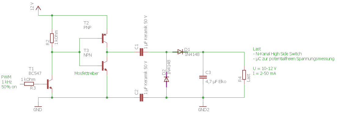

Hallo, ich habe einige Anwendungen, wo ich eine potentialentkoppelte Spannungsversorgung brauche. Z.B. Schalten von Mosfets (2-30 A nur einschalten, kein PWM) in mehrzelligen Akkusystemen und zur Potentialfreien Spannungsmessung mit Hilfe von µCs. Übertragen werden Spannungen 3,3-20 V bei 2-50 mA. Isolationsspannung sollen > 50 V DC sein. Also kleine Leistungen, wo sich große Schaltregler nicht rechnen und aufwändige Bootstrap Schaltungen mit zusätzlichem Taktgeber nicht lohnen. Ungeregelte Ladungspumpen entfallen, weil die Spannung zwischen den beiden Grounds veränderlich ist. Geregelte Ladungspumpen ist der Aufwand zu hoch. Im Anhang ist eine Schaltung die erst mal grundsätzlich funktioniert. Mein Problem ist, dass die Spannung bereits bei ~ 2mA Last auf ~ 6 V einbricht. (Dass 12 V unter Last wegen den Dioden nicht erreicht werden können ist mir klar. Stabile 9 V für die Mosfets wären ausreichend.) Was ich bereits probiert habe: - R1, R2 gegen Poti getauscht und rumgespielt - C1+C2, bzw. C3 kleiner und größer gewählt - Statt Transistor einen simplen Mosfet Treiber der C1 direkt an +12 V bzw. GND schaltet (ohne R1 und ohne R2) - PWM 100 Hz bis 1 MHz und Duty Cycle 10-90 % ausprobiert Leider keine Besserung. Woran kann es liegen? Trotz intensiver Suche finde ich kaum Informationen dazu. Eine einzige Seite habe ich gefunden, die diese Schaltung benutzt. Aber auch keine großartigen Infos zur Dimensionierung.
#5634777
Heinz M. schrieb: > Woran kann es liegen? Du kannst mal mit einer Energiebetrachtung anfangen. Auf der "Sekundärseite" willst du bis zu 12V*50mA = 0,6W abgeben. Auf der "Primärseite" ziehst du schon aufgrund des Begrenzungswiderstands R1=100kOhm nie mehr als 1,4mW. Das kann wohl nicht aufgehen.

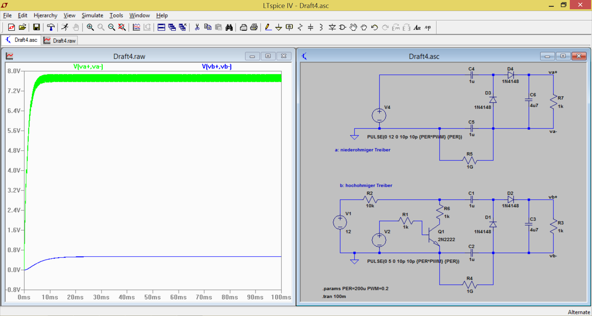

Wenn Du die Schaltung in Spice aufbaust, dann stimmen auch die Bezeichner mit der Schaltung überein. Auch das probieren ist dann einfacher.

@Achim S.: Deswegen hatte ich es mit dem Mosfet Treiber (einfacher mit Transistor Gegentaktstufe) versucht. Da dieser C1 direkt an VCC bzw. GND schalten kann. Das Ergebnis war aber eher noch schlechter. Vielleicht sollte ich es mal mit 2 Mosfets versuchen. Was mir gerade einfällt ist, dass ich nicht versucht habe den Transistor zum Schalten des Treibers zu verwenden. Das werde ich mal noch versuchen. @Lothar: Ich möchte auch keine galvanische Trennung. Ich möchte freie Wahl des Bezugspotentials. Stichwort "floating ground". Ja es geht so einfach. Die Schaltung funktioniert...zumindest mit einem Mosfet-Gate samt Pull-down hinten dran. Möchte aber 5 Mosfets damit ansteuern und dafür ist es zu wenig. @A.S.: Verstehe nicht was du mir sagen möchtest. Habe LTspice XVII installiert. Fand das Programm aber nicht so prickelnd. @Carl D.: Das rechte GND müsste natürlich GND2 heißen.

Heinz M. schrieb: > Deswegen hatte ich es mit dem Mosfet Treiber (einfacher mit Transistor > Gegentaktstufe) versucht. Da dieser C1 direkt an VCC bzw. GND schalten > kann. Das Ergebnis war aber eher noch schlechter. Dann war an deinem "einfachen MOSFET-Treiber" was faul. Denn mit einem richtigen MOSFET-Treiber sollte das Ergebnis deutlich besser sein als mit der Schaltung im gezeigten Schaltplan. Zeig halt mal den geänderten Schaltplan statt den mit der extrem hochohmigen Treiberstufe, die du im Eröffnungsbeitrag angehängt hast. Heinz M. schrieb: > Habe LTspice XVII installiert. > Fand das Programm aber nicht so prickelnd. An die Bedienung musst du dich vieleicht erst noch gewöhnen. Aber es wird dir sehr gute Dienste leisten, wenn du mal gut damit umgehen kannst.

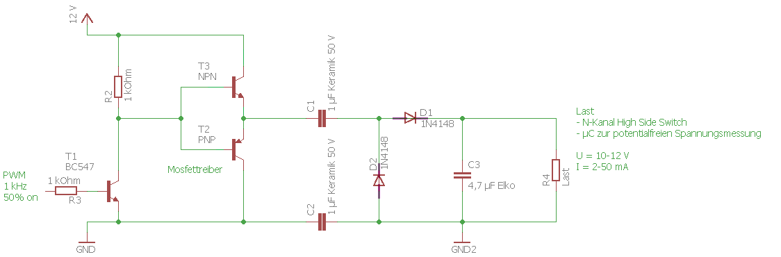

Ok funktioniert jetzt. Siehe Anhang. Hatte beim Mosfet Treiber den Eingang gegen 3,3 V geschalten, bzw. auch den T1 gegen 3,3 V. Konnte nicht funktionieren. Bei 3 mA fällt er von 10,2 auf 9,3 V ab. Das ist erst mal akzeptabel. Danke für die Hilfe. @Falk B.: PhotoMos kannte ich noch nicht. Wurde auch nirgends in den Beiträgen zum Potentialfreien schalten von Mosfets erwähnt (zumindest die ich gelesen habe). Sehe ich das richtig, dass die Teile bei 3,3 V 10 mW benötigen? Also selbst mit einer 18650er Zelle ~ 1000 h laufen. Auf der Sekundärseite hängen Akkus oder Linearregler für µCs mit extra nachgeschaltetem Tiefpass. Kann also maximal über die verschiedenen GND was kommen. Sehe ich bei der aktuellen Anwendung durch die Akkus kein Problem. Bevor es zum Endverbraucher kommt geht es eh noch mal über Schaltregler. An die Übertrager hatte ich schon gedacht. Die Spannungserhöhung im Leerlauf die du im Link schreibst hat mich bisher davon abgehalten. Hast du Erfahrungen wie es da mit nachgeschaltetem Linearregler und µC im Sleep aussieht? Werde erst mal deinen Lesestoff abarbeiten. Danke für die Links.

Heinz M. schrieb: > Ok funktioniert jetzt. Siehe Anhang. du solltest bei dieser Schaltung noch einen Strombegrenzungswiderstand für die Basis von T2 vorsehen - sonst kann es für den unangenehm werden.
#5635040
Achim S. schrieb: > Heinz M. schrieb: >> Ok funktioniert jetzt. Siehe Anhang. > > du solltest bei dieser Schaltung noch einen Strombegrenzungswiderstand > für die Basis von T2 vorsehen - sonst kann es für den unangenehm werden. hab es mir grade nochmal angeschaut: diese Schaltung kann so sicher nicht funktionieren - auch nicht mit Strombegrenzungswiderstand für T2. Sie würde funktionieren, wenn du die komplementieren Biploartransistoren jeweils in Kollektorschaltung betreiben würdest (nicht wie von dir gezeigt in Emitterschaltung). Wenn die Schaltung in deinem Aufbau also tatsächlich funktioniert, dann hast du dort gegenüber dem Schaltplan jeweils Emitter und Kollektor von T2 und T3 gedreht. Und in dem Fall kannst du natürlich auch auf einen Strombegrenzungswiderstand für die Basis von T2 verzichten.
Heinz M. schrieb: > Ok funktioniert jetzt. Siehe Anhang. Der PNP und NPN sind falsch drin, NPN muss oben hin, PNP unten. Denn so fließt TIERISCH Strom durch die kurzgeschlossenen Basen! Laß dir den mal anzeigen! > PhotoMos kannte ich noch nicht. Wurde auch nirgends in den Beiträgen zum > Potentialfreien schalten von Mosfets erwähnt (zumindest die ich gelesen > habe). Sehe ich das richtig, dass die Teile bei 3,3 V 10 mW benötigen? Nö, die Eingangs-LED braucht ca. 1,5V/10mA, macht ca. 15mW. An 3,3V mit Vorwiderstand dann um die 33mW. > Also selbst mit einer 18650er Zelle ~ 1000 h laufen. Kann sein. > An die Übertrager hatte ich schon gedacht. Die Spannungserhöhung im > Leerlauf die du im Link schreibst hat mich bisher davon abgehalten. Hast > du Erfahrungen wie es da mit nachgeschaltetem Linearregler und µC im > Sleep aussieht? Nein.
T2 und T3 sind ein Bauteil. Deswegen hatte ich mir da nicht zu viele Gedanken beim zeichnen gemacht. Hier die Korrektur.

So kann es schon eher funktionieren. Ich befürchte aber, dass C2 irgendwann aufgeladen ist und dann geht es nicht mehr weiter. Heinz M. schrieb: > Ok funktioniert jetzt. Aber wie lange?
