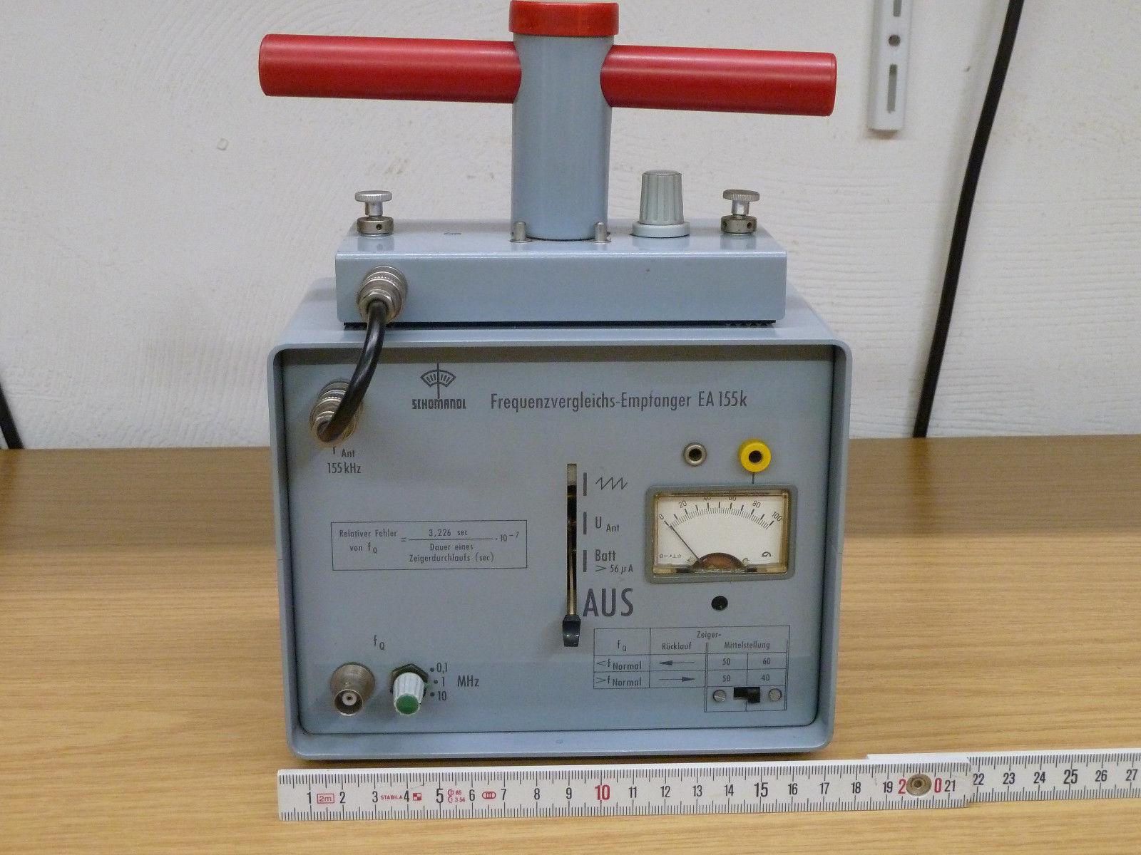

Hi, hat jemand irgendwelche Informationen zu diesem Geraet? Schaltbild, Manual? Bin gerne bereit was dafuer abzudruecken. Radiomuseum kenne ich schon, hat mich aber nicht sonderlich schlau gemacht.

Mopedlümel schrieb: > Das Gerät ist ja eine absolute Rarität. Ich würde es schonend > restaurieren. Hatte ich vor, aber da ich nicht einmal weiss wozu das Teil eigentlich gut ist muss ich ers erst mal zerlegen und das ist garnicht so einfach, da total verbaut. Ich poste spaeter mal Bilder. Also naechstes Jahr oder so.
Ulli B. schrieb: > aber da ich nicht einmal weiss wozu das Teil eigentlich gut ist Aktuell ist es wohl zu nichts mehr gut. Ich denke mal, es sollte erkennen, wenn der Sender aus der Sollfrequenz driftet bzw. wie weit.
Ulli B. schrieb: > muss ich ers erst mal zerlegen und das ist garnicht so einfach, da total > verbaut. Würde ich nicht machen, besser für teuer Geld verkaufen. Ist ja eine absolute Rarität!
Christoph db1uq K. schrieb: > Mich wundert die Frequenz 155 kHz, hier steht dass die auf 153 geändert > wurde. Der Kopenhagener Wellenplan sah 155 kHz vor. Später wurde diese LW-Frequenz nach dem Genfer Wellenplan auf 153 kHz geändert. Gerät vor 1978 gebaut? http://www.wabweb.net/radio/listen/LWMWeu78.pdf Hier isr was zum EA 153K auf S.24 von 37 https://docplayer.org/3112124-Normalfrequenz-frequency-standard-heinz-schmiedel-dj5fn.html DLF sendete aus Mainflingen und Donebach auch auf 151 (Deutschland war als Kriegsverlierer nicht in Kopenhagen vertreten und nutze auch diese 151 zuvor) https://www.radiomuseum.org/r/schomandl_frequenzvergleichs_empfa.html frage dann mal nach auch in Funker + Avionik Foren oder bei den eBay-Verkäufer, die die Geräte samt Doku anboten... https://www.ebay.de/itm/SCHOMANDL-Frequenzvergleichs-Empfaenger-EF151k-AF151k-/232205629822
Ulli B. schrieb: > Hatte ich vor, aber da ich nicht einmal weiss wozu das Teil eigentlich > gut ist ... Also rätselst du immer noch? Wenn ja: Das ist ein Normalfrequenzempfänger (mit integriertem Oszillator). Also ein"Frequenznormal" und hat die Aufagbe eine hochgenaue Frequenz bereitzustellen. Oder wenn dir das mehr sagt: Es ist ein Oszillator mit automatischer Frequenzkorrektur (So wie es aussieht kann man bei den Gerät zwischen drei Ausgangsfrequenzen wählen - 10Mhz, 1MHz, 100kHz - Die BNC Buchse unten ist der AUSGANG) https://de.wikipedia.org/wiki/Frequenznormal Hier mal ein Produktdatenblatt mit Beschreibung eines wohl nur wenig jüngeren Gerätes eines Mitbewerbers. http://www.classicbroadcast.de/downloads/rohde_XKD.pdf (Wobei hier ein anderer LW Sender als Referenz genutzt wird und der XKD nur ein Empfangszusatz zu einem Vorhandenen Oszillator ist, während dein Gerät einen integrierten Oszillator hat.) Es ist der, vom grundsätzlichen Funktionsprinzip vergleichbare, Vorgänger von dem was man heute als GPDSO kennt. (Das grundsätzliche Prinzip ist ähnlich, die technischen Details unterscheiden sich aber massivst) https://en.wikipedia.org/wiki/GPS_disciplined_oscillator (Die deutsche Seite ist leider viel zu "übersichtlich") Das Prinzip dieser LW-Normalfrequenzempfänger ist folgendes: Du hast bei DIR zuhause (bzw. in diesem Fall sogar in dem GErät selbst) einen schon recht (Kurzzeit-)stabilen Oszillator mit der von dir gewünschten Frequenz. -Heute für universelle Zwecke im allgemeinen 10MHz, abweichende Frequenzen sind dann eher für ganz spezielle Anwendungen- So gut der eigenen Oszillator auch ist, man wird nie ganz sicher sein das er auch wirklich genau die gewünschte Frequenz hat. Durch Alterung oder Temperaturschwankungen ändert sich die Frequenz eines elektronischen Oszillators ständig. Selbst wenn er Quarzgesteuert ist. Um dieses Auszugleichen vergleicht man den eigenen Oszillator regelmäßig mit einem Besseren/genaueren (kalibrieren) und gleicht diesen bei Abweichung nach (justieren) Dies kann man händisch machen in dem man diesen Oszillator regelmäßig einpackt und dahin fährt wo ein besserer steht, das ist aber nicht nur unpraktisch, sondern birgt seinerseits eine Reihe von Problemen da alleine schon durch den Transport wieder Abweichungen entstehen werden. Also ist man auf die Idee gekommen das ganze für den alltäglichen Bedarf anders zu machen. Man stellt eine Signal mit genauer Frequenz zur Verfügung und jeder interessierte (im allgemeinen Labore, aber auch Funkamateure, Firmen usw.) können dann ihre Frequenzen mit dieser Frequenz vergleichen und bei Bedarf ihre Quelle nachjustieren. Das Verbreiten dieser "genauen" Frequenzen geschah dabei über Funk. Meist Langwelle oder Kurzwelle. Zum einen wurden dafür spezielle Sender benutzt die NUR für diesen ZWeck vorgesehen waren, diese haben dann oft auch noch weitere Zeitsignale übertragen. DCF77 ist wohl ein Begriff. Oder man hat einen normalen Rundfunksender genommen der sowieso sein Programm gesendet hat und dessen Sendefrequenz mit einem Supergenauen Präzisionsoszillator, ab einem bestimmten Zeitpunkt immer Atomuhren, erzeugt. Für die normalen Rundfunkhörer bedeutet das keinen Unterschied, die Sendefrequenz wird einfach nur viel genauer eingehalten als bei "normalen" Rundfunksendern. Die Frequenz eines solchen "Referenzsenders" wurde dann Empfangen und automatisch mit der eigenen Oszillatorfrequenz verglichen. Bei einer Abweichung wurde durch einen Regelschleife automatisch etwas nachgestimmt. Je länger ein solcher Oszillator mit Nachführung durch Normalfreqeunzempfänger in Betrieb war, um so mehr hat sich die Genauigkeit seines Ausgangssignals der Genauigkeit der gesendeten Frequenz angenähert. Um aber wirklich von einem "genauen" Signal zu sprechen mussten schon ein paar Tage vergehen. Diese Geräte sind daher zum Dauerbetrieb bestimmt gewesen und wurden praktisch NIEMALS ausgeschaltet wenn es sich irgendwie vermeiden ließ! Es ist nichts was man einfach mal kurz einschalten konnte und dann stimmte das Signal sofort. Praktisch jedes (größere) Land hatte eine oder mehrere dieser Referenzstationen. Mal einen richtigen "Zeitsender" mal nur einen Rundfunksender mit Atomuhr als Freqeunzreferenz. Oder wie Deutschland auch beides! In Deutschland waren das der immer noch aktive Sender DCF77 dessen Sendefrequenz mit einer Atomuhr vor Ort erzeugt wird die ihrerseits jedoch direkt mit den Atomuhren der PTB verknüpft ist. Dieser Sender hat den GESETZLICHEN AUFTRAG die für Deutschland geltende Zeit "zu verbreiten" ODer aber auch der DLF Sender Donebach auf 153KHz, dessen Sendefrequenz ebenfalls mit einer Atomuhr -jedoch Rubidium- erzeugt wurde, jedoch ohne Anbindung zur PTB. Also nicht ganz so genau wie DCF77, aber viel genauer als alles was man selbst hinbekommen konnte ohne den Gegenwert einiger Oberklasse-KFZ auf den Tisch zu legen. (Das hat sich erst geändert als die Technik immer günstiger Wurde, Rubidium Normale irgendwann größere Verbreitung gefunden haben und dann vor etwa 10 Jahren letztendlich gebracuhte Rubidium-Normale für teilweise unter 100 Euro in großen Stückzahlen auf den Markt gekommen sind. Genauso wie bezahlbare GPDSO für die man auch nicht viel mehr auf den Tisch legen muss) Trotzdem wäre es von der Genauigkeit zu allen Zeiten besser gewesen den DCF77 statt des Senders Donebach zu verwenden. Dazu war der DCF77 auch schon früher auf Sendung. Jedoch hängt die Wahl des "richtigen" Senders auch immer etwas von der Empfangssituation ab. Was nützt die beste Genauigkeit wenn man das Signal nicht stabil empfängt. Daher musste man immer gut überlegen welchen der damals Zahlreichen Sender man nun tatsächlich als Referenz haben wollte (Deshalb gibt es auch Normalfreqeunzempfänger mit so vielen unterschiedlichen Frequenzen) Leider ist der Sender Donebach zum Jahreswechsel 2014/2015 vom Netz gegangen. Seine Frequenz kann also nicht genutz werden. Was mich aber etwas wundert sind die Freqeunzangaben: Der Sender Donebach war ursprünglich auf 151kHz und wurde dann auf 153kHz umgelegt. Er war aber nie auf 155kHz. Es gibt jedoch einen Sender der mit 155kHz begonnen hat und dann ebenfalls auf 153kHz umgezogen wurde. Den immer noch aktiven Sender Bod in Rumänien. Dieser ist bereits 1950 auf 155KHz umgerüstet worden und war dort bis er 1982 erneut umgestellt wurde, diesmal auf 153KHz. Von den Frequenzangaben würde das damit eher passen. Zudem war er bereits 9 Jahre vor Sendebeginn DCF77 mit 155KHz auf Sendung. Was ich jedoch nicht weiß, das ist ob er tatsächlich als Normalfrequenzsender gedient hat. Falls ja könnte das Gerät auch dafür mal gedacht gewesen sein. Falls nicht, dann nicht! Für einen Test der Funktionsfähigkeit könnte er aber heute auf jeden Fall funktionieren wenn dein Gerät tatsächlich ebenfalls auf 153kHz umgerüstet ist. Wobei die ausgegebe Freqeunz natürlich höchstens so genau ist wie die Freqeunz des Senders. Diesen einfachen Empfängern ist der tatsächliche Sender ja egal, die wollen nur ein stabiles Signal auf "ihrer" Freqeunz. Ach ja, jier noch etwas mehr Hintergrundinfos: https://www.ptb.de/cms/fileadmin/internet/fachabteilungen/abteilung_4/4.4_zeit_und_frequenz/pdf/2009_Bauch_PTBM__DCF77.pdf Da geht es natürlich um den Sender DCF77 und nicht Donebach, aber einige Dinge zum funktionsprinzip der Sendefreqeuenz als Normalfreqeunz sind ja identisch. Nur daran denken: Die Aufkodierung (Modulation) des Zeitsignals gab es auf der 153KHz niemals und auch eine Verbindung zur PTB Atomuhr gab es da nicht. Gruß Carsten P.S.: Nur der vollständigkeit halber: ICh schreibe oben immer von "Atomuhr", das ist nicht gebräuchlich, aber nicht ganz korrekt. Tatsächlich handelt es sich bei einer solchen "Atomuhr" erst einmal nur um Frequenzquellen für eine bestimmte, durch das verwendete Element bestimmte, Frequenz im zig GHZ Bereich. Diese Frequenz kann man direkt auswerten oder aber wie bei kommerziellen Geräten üblich dazu verwenden die Frequenz eines "normalen" Quarzoszillators, z.b. für 10MHz, genau nachzuregeln. Eine Uhr wird daraus erst wenn zu der Schwingungserzeugung noch eine Auswertelogik dahinterkommt die aus dieser Frequenz durch Zählen oder Teilen ein gebräuchliches Zeitsignal gewinnt und auswertet. Wenn in Zusammenhang mit Frequenzen von einer "Atomuhr" die Rede ist, dann ist das somit zwar OFT, aber lange nicht IMMER, wirklich (auch) eine Uhr.
Max M. schrieb: > Der Kopenhagener Wellenplan sah 155 kHz vor. Später wurde diese > LW-Frequenz nach dem Genfer Wellenplan auf 153 kHz geändert. Gerät vor > 1978 gebaut? Wurde denn TATSÄCHLICH auch auf 155KHz gesendet? Gut in deinem Link steht es drin und mich gab es zu der Zeit noch gar nicht. ICh habe hier sowohl auf toten Baum wie auch elektronisch nur die 151 gefunden. Und die wurde ja tatsächlich genutzt. Und 4KHz Abstand kommt mir bei einer solchen Sendeleistung nun doch ein wenig arg knapp vor... Aber wie gesagt: wirklich verlässliche Infos habe ich nicht! Gruß Carsten

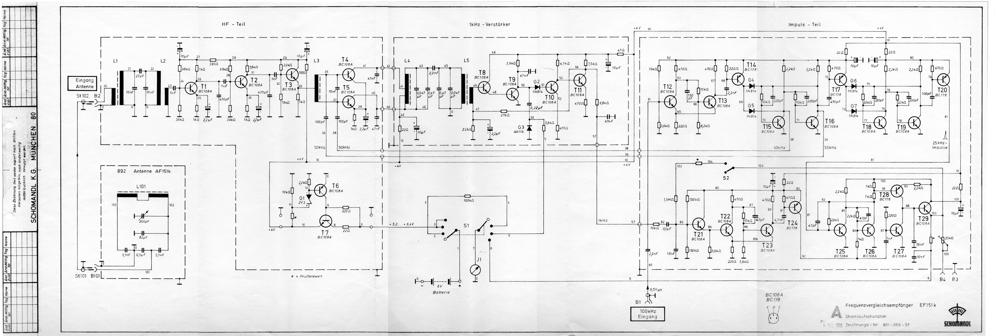

Grüß Gott zusammen! Ich werde demnächst die Stromlaufpläne hier einstellen, allerdings lieber Pieter-Tjerk, ist in diesen die neue Schaltung mit dem SO42 nicht enthalten. Ich hatte vor einigen Monaten Besuch von einem ehemaligen Schomandl-Arbeitskollegen den ich etwa 50 Jahre nicht mehr gesehen hatte. Und dieser Arbeitskollege hatte damals das EF151K entwickelt, was mir völlig entfallen war. Stromlaufpläne hatte er aber auch nicht und die neue Schaltung mit dem SO42 stammte nicht von ihm. Viele Grüße Peter

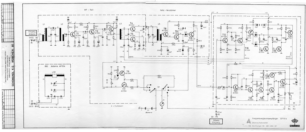

Grüß Gott zusammen, hier endlich der Stromlauf und die Beschreibung. Ich habe zwischenzeitlich auch den Umsetzer von DCF77 auf den EF151K als Versuchsaufbau fertig. Zusätzlich habe ich einen 10 MHz-Ausgang und einen 100 MHz-Ausgang mit jeweils +10 dBm gemacht. Der Aufwand ist ganz schön groß und es hat gewaltig genervt. Wenn Interesse besteht, so werde ich demnächst berichten, weshalb es so nervig war. Viele Grüße 72 Peter
Hallo Peter, Danke für die interessanten Informationen zum EF151K. Mir ist beim Studium des Schaltbildes aufgefallen, daß auf der rechten Seite beim Scannen scheinbar ein Mißgeschick passiert ist, weil ein Teil des Schaltbilds fehlt. Bitte nicht als Meckern verstehen. Mich hat die Schaltung interessiert und mir ist es da aufgefallen, daß eine Falte des Schaltbilds dem Scanner versteckt geblieben ist. Oben nach dem 100kHz Schmitt-Trigger fehlt zum Beispiel der komplette Schaltungsteil der ersten Frequenzteilerstufe welche z.B. auch die Mischstufe im Gegentakt mit Oberwellen von 50kHz (150kHz) ansteuert. Man sieht das auch in der überspringenden Nummerierung der einzelnen Transistoren. Wenn Du zufällig Zugang zum Original hättest, wäre es nett diesen Fehler zu beheben. (T14,T15 fehlen oben, T22-24 fehlen unten). Auch nach T10 fehlt ein Teil. Es ist sehr schade, dass es passiert ist, weil es sehr seltene Unterlagen sind. Alternativ für weitere Arbeiten, sind auch in den Handbüchern von Spectracomm ihrer 81xx VLF Geräte Schaltbildbeispiele für die Phasenvergleicherstufen für Frequenzvergleiche wie beim EF151K. Die machen das anstatt mit diskreten Schaltung mit Logikbausteinen. http://manuals.repeater-builder.com/te-files/MISCELLANEOUS/Spectracom%208161.pdf Gruß, Gerhard
Hallo Gerhard, vielen Dank für die Information. Du hast Recht, tut mir leid, ich habe das nicht gesehen. Zum Scannen habe ich einen Epson-Scanner verwendet, mit einer Software, die die einzelnen Seiten dann automatisch zusammensetzen soll. Nach vielen Versuchen hat es dann endlich geklappt, wobei es dann wohl fehlerhaft war. Ich lade den Stromlauf nochmal hoch, diesmal dann als Einzelseiten, muß man halt dann zusammenkleben. Viele Grüße Peter
Hallo Peter, Vielen Dank für den hochqualitativen Scan. Es ist wunderbar, daß Du noch das Original besitzt. Ich fürchtete fast schon, daß Dein vorheriger Schaltplan Dir von irgendwo so zugelaufen war. Ich werde es mir später ausdrucken und zusammenfügen. Diese alten Schaltpläne sind auch ästhetisch noch eine Augenweide. Die diskreten Signalläufe erlaubten noch eine klare Organisation der einzelnen Schaltungsteile. War eigentlich (für mich) eine schöne Ära der Elektronikentwicklung. Der Phasenvergleicher im WWVB 60kHz Spectracom, übrigens, funktioniert auch ausgezeichnet, da ich so ein Gerät selber betreibe. Mit einem Streifenschreiber kann man über mehrere Stunden Vergleich auf Genauigikeiten um 10E-11 kommen. Ich überwache damit ab und zu einen LPRO. (Allerdings ist das fast überflüssig) Dein Gerät auf 77.5/155 kHz umzurüsten finde ich "cool", obwohl mir der neue Frequenzplan noch nicht ganz klar ist. Teilst Du die resultierende 5KHz ZF dann noch durch 5 um die gleiche 1kHz Abtastfrequenz zu erzeugen? Wie und wo verdoppelst Du das DCF 77.5kHz Eingangssignal? Näheres würde mich interessieren. BTW. Ich mußte bei meinen Spectracom wegen einer von NIST in 2013 eingeführten PSK Modulation auch das 60kHz Signal verdoppeln um die leidige PSK zu unterdrücken. Ich machte das nach dem Quarzfilter Verstärker mit einem AD633 Analogmultiplizierer. Das funktioniert sehr gut und ist adaptiv genug um mit den leichten HF Amplitudenschwankungen klar zu kommen. Intern operiere ich (nach Modifikation) nun mit 120kHz. Jedenfalls wünsche ich Dir viel Erfolg mit der Azfrüstung. V.G. Gerhard
Hallo Gerhard, vielen Dank für Deine Nachricht! Ja, diese Stromläufe liest man gerne, sie gefallen mir auch sehr gut. Schomandl hatte damals etwa im Schnitt 120 Mitarbeiter. Es gab eine eigene Abteilung zum Zeichnen der Stromläufe. Da gab es einen Abteilungsleiter und 2 Männer und eine Dame, die am Zeichenbrett die Stromläufe erstellten. Das Ganze ging ziemlich gemütlich und völlig stressfrei zu, unvorstellbar heute. Die Umsetzung von den 77,5 KHz auf die 155 KHz mache ich folgendermaßen: Nach der Antenne kommt ein Quarzfilter mit einem Thermostaten, daanach ein Fet und ein selektiver Differenzverstärker. Danach ein AGC und ein weiterer OP und ein Zweiweggleichrichter als Frequenzverdoppler auf die 155 KHz. Die 155 KHz mit etwa 2 mVpp gehen dann auf den Antenneingang vom EF 155K (EF 151K stimmt ja eigentlich nicht mehr). Die 155 KHz (gleichgerichtet) gehen an einen Regelverstärker und werden dem AGC zugeführt, so daß man ein amplitudenmäßig stabiles Signal erhält (leider aber nicht frequenzstabil, wie sich später herausgestellt hat). Das nervige an der Sache ist das sekundenmäßige Absenken des DCF 77-Pegel auf 10 %, (glaube ich). Du hattest ja ein ähnliches Problem mit der PSK Modulation. Eigentlich habe ich gar nicht vor, den EF 151K zu benutzen, denn ich setze die gewonnenen 155 KHz ja noch über eine Phasenregelschleife auf 10 MHz um und dann noch weiter auf 100 MHz. Mit den 100 MHz gehe ich dann auf ein FD 100 von Schomandl, das hat am Eingang einen Mischer und man kann dann auf Schwebung gehen und die Differenz an einem Zeigerinstrument ablesen. Man erreicht eine Genauigkeit von etwa 1x10-8, ist natürlich nicht vergleichbar mit den Genauigkeiten, die Du erreichst, 1x10-11 ist schon der Hammer, Respekt! Trotzdem, die 1x10-8 waren schwierig zu erreichen, ich hatte ein rätselhaftes Problem, an diesem hatte ich tagelang zu beissen. Werde demnächst berichten, falls es interessiert. Bist Du Funkamateur Gerhard und was machst du beruflich, wenn ich fragen darf? Viele Grüße Peter
Hallo Peter (und Mitleser),
Vielen Dank fürs Scannen und Hochladen der EF151k-Dokumentationen
und des Schaltplans! Ich habe die fünf Seiten des Schaltplans mal
von Hand zusammengefügt; anbei das Ergebnis.
Tatsächlich ist es ganz toll so zu sehen wie man sowas damals machte,
alles mit diskreten Transistoren, insbesondere auch die Frequenzteiler-
Flipflops. Eigentlich ist mir noch nicht klar wie diese Funktionieren;
zudem scheinen die Dioden andersherum beschaltet zu sein als was man
in der Literatur findet ("Pulse, Digital and Switching Waveforms" von
Millman & Taub).
Es ist interessant dieses Schaltbild mit dem Nachfolgermodell EA153k
zu vergleichen, von dem ich teilweise selbst schon das Schaltbild zu
zeichnen versuchte. Manche Teile, z.B. die HF-Eingangsstufen, sind
identisch, aber andere sind im EA153k völlig anders aufgebaut, mit
integrierten Schaltungen.
Der Umbau auf 77,5 kHz ist auch eine interessante Idee.
Nach rückgängig machen des 153 kHz-Umbaus würde der EA153k wieder
auf 155 kHz hören, und bräuchte man nur einen Frequenzverdoppler am
Eingang.
Alternativ überlege ich mich, mein EA153k auf 162 kHz umzubauen, wo
ja noch ein Französischer Referenzsender sendet. Die Eingangskreise
liesen sich vermutlich auf 162 kHz abgleichen, aber ich muß dann
irgendwie noch 161 kHz erzeugen zum Herabmischen auf 1 kHz.
Viele Grüße,
Pieter-Tjerk (PA3FWM)

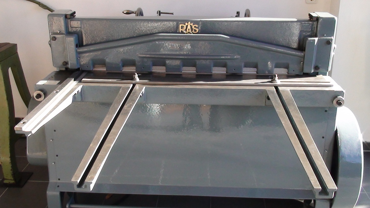

Wisst ihr was das ist? Viele Grüße Peter
Hallo Peter, Peter M. schrieb: > Hallo Gerhard, > > vielen Dank für Deine ausführlichen und interessanten Erläuterungen! > Ich kann da längst nicht mehr mithalten, ich bin aus der Hochfrequenz > seit langem raus, habe dann bis zum Verkauf meiner Firma etwa 10 Jahre > lang nur noch Lasertreiber entwickelt und hergestellt. Finde ich aus persönlicher Sicht lustig, weil ich vor 27 Jahren auch an solchen Projekten freiberuflich arbeitete. Mein Treiber war für einen 72MHz CO2 Waveguide Laser mit 600-750W HF Eingangsleistung. Die HF-Energie wurde in eine innere Strip line symmetrisch eingekoppelt. Beitrag "Zeigt her Eure HF Kunstwerke" > Eigentlich wollte ich elektronisch dann gar nichts mehr machen, ich > hatte zuhause lediglich noch zwei Netzteile, einen Tek 11401 und ein > Baumarkt-Multimeter. Ich hatte nicht mal einen Widerstand, geschweige > denn Halbleiter. Das finde ich aus meiner Sicht sehr schade. Aber das lässt sich wieder ändern:-) > Du lebst seit langem in Kanada, das wäre auch was für mich gewesen, ich > bin leidenschaftlicher Fischer. Ich eigentlich nicht so sehr, obwohl ich in den ersten Jahren hier oft Wochenendausflüge mit einem Freund zu einsame Seen in der Provinz gemacht hatte und dann vom Kanu aus gefischt hatten. War immer sehr friedlich. Aber leider mache ich mir nicht zu viel aus Fisch. Es ist allerdings schon ein eigenartiges Gefühl eine Forelle zuzubereiten und essen die man selbst gefangen hat. V.G. Gerhard > Viele Grüße > Peter
Peter M. schrieb: > Wisst ihr was das ist? > Viele Grüße > Peter Eine Fuß- oder motorisiert betätigte kleine Schlagschere für Bleche für den Werkzeugbau oder Labor. P.S. ich tippe auf motorisiert.
