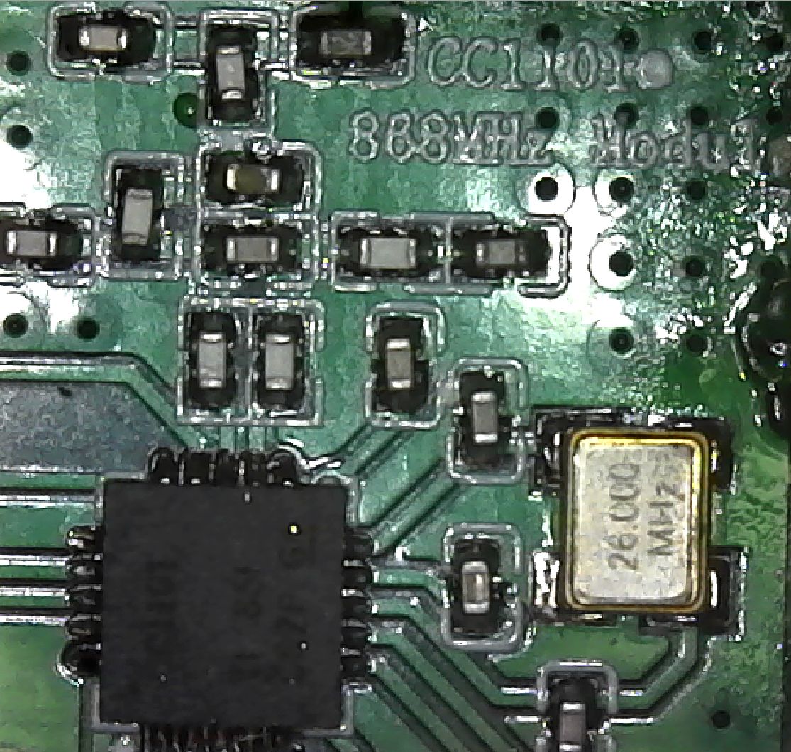

Ich habe ein ähnliches Mikroskop, aber das hat echte 2 MegaPixel Hat mal ca. 20 € gekostet Anbei ein Ausschnitt einer AUfnahme - klar, kein Stereo-Mikroskop, aber besser als eine Lupe Meines hatte allerdings anfangs auch eine schlechtere Auflösung, konnte man irgendwo in der Software einstellen, hast das mal versucht?

Die Originalsoftware hat eine Upscaling-Funktion. Aber es bleiben halt 0.3 MP und deswegen auch grisselig. Um ehrlich zu sein, finde ich dein Screenshot auch nicht sehr Scharf. Ich nutze allerdings eine andere Software weil die Originalsoftware kein Full Screen unterstützt.

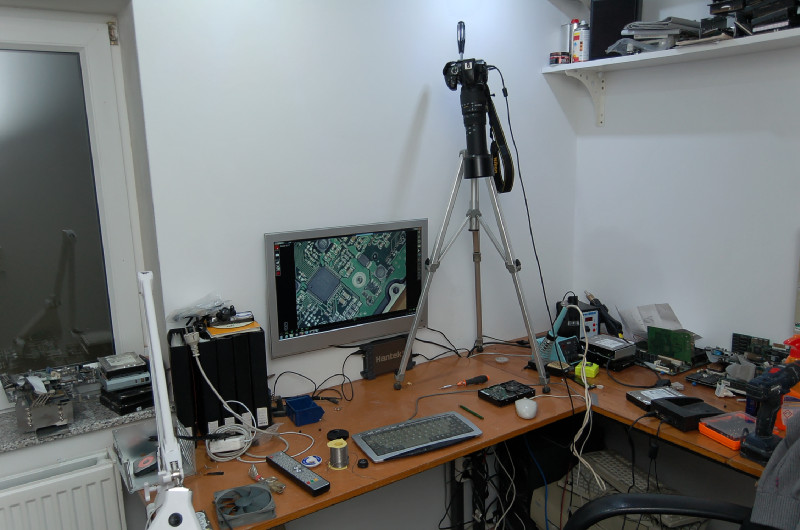

Eine vom Brille vom Optiker habe ich bereits. Auch eine Lupenlampe habe ich. Dies geht schon recht gut und auch bei kleineren Sachen. Neulich habe ich aber das hier gemacht: https://www.jeffgeerling.com/blog/2017/fixing-2011-macbook-pro-booting-grey-screen-amd-radeon-video-glitch und das war schon fast etwas zu klein. Da habe ich teilweise mit einem 10-Fach Monokel (oder wie die Dinger die die Uhrmacher haben) gearbeitet. Ich habe gestern mal mit der DSLR probiert. Erstaunlicher weise geht das recht gut. Ich habe auch bei geringer Beleuchtung noch gutes Bild. Allerdings ist das Bild gedreht weil die Kamera sich in der Falschen Position befindet. Anbei ein Foto. Momentan habe ich einfach mal ein Drei-Bein-Stativ benutzt. Ein Reprostativ wäre hier schon besser, allerdings habe ich dann auch das Problem, dass das Bild sich im falschen Winkel befindet. Des weiteren ist die Auflösung in diesem Prewievmodus auch nur 640x480, aber deutlich besser als das von diesem billig Teil. Ich habe mir ein Mini-HDMI auf HDMI Kabel bestellt um mal zu testen wie es sich dann verhält. Die Kamera mit dem Sigma Objektiv ist auch recht schwer und Lang. Hier bin ich schon über ein Meter um Bild zu erhalten. Arbeitsabstand zwischen Objekt und Kamera sind etwa 70 CM. Ich müsste jetzt die Kamera irgendwie im rechten Winkel montieren.
Wenn Dein Regal rechts im Bild stabil genug ist, könntest Du an dem einen Ausleger befestigen, und daran Deine Kamera schrauben. Es sollte ja auch möglich sein, für die "Kamera-Löt-Aktionen" den Schauplatz unter das Regal zu verlagern ...
Ansonsten, wenn Dein Stativ eine Arca-Swiss-kompatible Halterung hat, vielleicht ein Haltewinkel? https://www.amazon.de/dp/B01N18E5AG/ref=cm_sw_r_tw_dp_U_x_RC0jCbZP211QC Den nehme ich ab und an, wenn es eng wird. Damit hast Du von den 180° schon 90° geschafft.

Roman O. schrieb: > Allerdings ist das Bild gedreht weil die Kamera sich in der Falschen > Position befindet Verstehe ich nicht, du kannst die Kamera doch so drehen wie du sie brauchst, jedenfalls wenn du einen Kugelkopf verwendest und das übliche Befestigungszeugs wie Blitzschienen. Das Problem bei so einem Stativ ist dass das Objekt zwischen den Beinen liegen muss, sonst kippt das ganze um. Roman O. schrieb: > Die Kamera mit dem Sigma Objektiv ist auch recht schwer und Lang Ein Makro-Objektiv würde natürlich viel Platz und Gewicht sparen. Ich verwende Makro-Vorsatzlinsen, da gibt es Sätze mit 1x, 2x und 4x, und die sind optisch erstaunlich gut und kosten nicht viel. So komme ich bis auf 30 cm runter. Fazit: wenn du weisst wie es optisch am besten geht baust du dir mit etwas Fantasie eine geeignete Halterung. Ich habe mir z.B. für Bilder und Bücher eine Brücke mit 2 Ständern und einer Schiene gebaut an der die Kamera hängt. Georg
georg schrieb: > Ein Makro-Objektiv würde natürlich viel Platz und Gewicht sparen. Damit muss man halt die Kamera sehr nahe an das Objekt heranbewegen; der Vorteil der langen Brennweite ist ja gerade der große Arbeitsabstand. Genau den bieten die üblichen einfachen USB-Mikroskope nicht, da ist kaum Platz, um unter dem Ding zu löten oder mit Pinzetten o.ä. zu hantieren. Obendrein ziehen etwaige Lötdämpfe schön dicht an der Optik vorbei - das würde ich mit meiner DSLR und meinem Macroobjketiv nicht machen wollen. Da das hier ein stationärer Aufbau ist, ist das Gewicht und die Größe der Kamera ziemlich egal; mit einem am Regal oder an der Wand hinter dem Monitor befestigten Winkel lässt sich die Kamera gut ohne Stativ betreiben, und dann steht auch nichts auf dem Tisch herum, keine Stativbeine o.ä., was so ziemlich der Idealzustand ist. Was ein bisschen schade ist, ist, daß diese DSLR nur VGA-Auflösung an ihrem HDMI-Ausgang liefert, aber das dürfte mit ihrem Alter zu tun haben (ich tippe auf eine Canon EOS-irgendwas aus einer der ersten Generationen, die Liveview unterstützt). Für die Aufgabe hier dürfte sich auch eine Kompaktknipse eignen, vorausgesetzt, daß sie Liveview und HDMI bietet.
@Rufus: Unter dem Regal habe ich nicht so gutes licht. Wäre aber mal eine Überlegung wert. Und das mit dem HDMI hast du wohl Falsch verstanden. Das HDMI Kabel habe ich noch nicht. Dies ist jetzt per USB-Kabel und der qDSLRDashboard Software auf einem W7-Rechner. Das Kabel wird wohl nächste Woche kommen, dann kann ich es mal damit testen. Es ist eine Nikon D3300. Eine Wandhalterung wäre mir auch am liebsten, dann wackelt die Kamera auch nicht wen ich am Tisch arbeite. Nur in dieser Bimssteinwand bekommt man fast keine Dübel befestigt. Die sind die Alten Bimssteine aus den 30er Jahren. @Georg: Ich habe mir auch schon überlegt was zu Basteln. In Holz arbeiten bin ich recht gut. Also wenn es nichts passendes von der Stange gibt. Das verwendete Objektiv wird von Sigma ja schon als Makro objektiv bezeichnet. Es ist aber wohl ein 1:2 Makro (also bei 300mm brenn weite 600mm Abstand). Ein 1:1 wäre da wohl besser. Diese Vorsatzlinsen habe ich auch, passen aber nicht auf dieses Objektiv. Ich habe auch noch eine Panasonic HD Video-Kamera da. Damit kann ich auch mal testen sobald das HDMI Kabel da ist.
