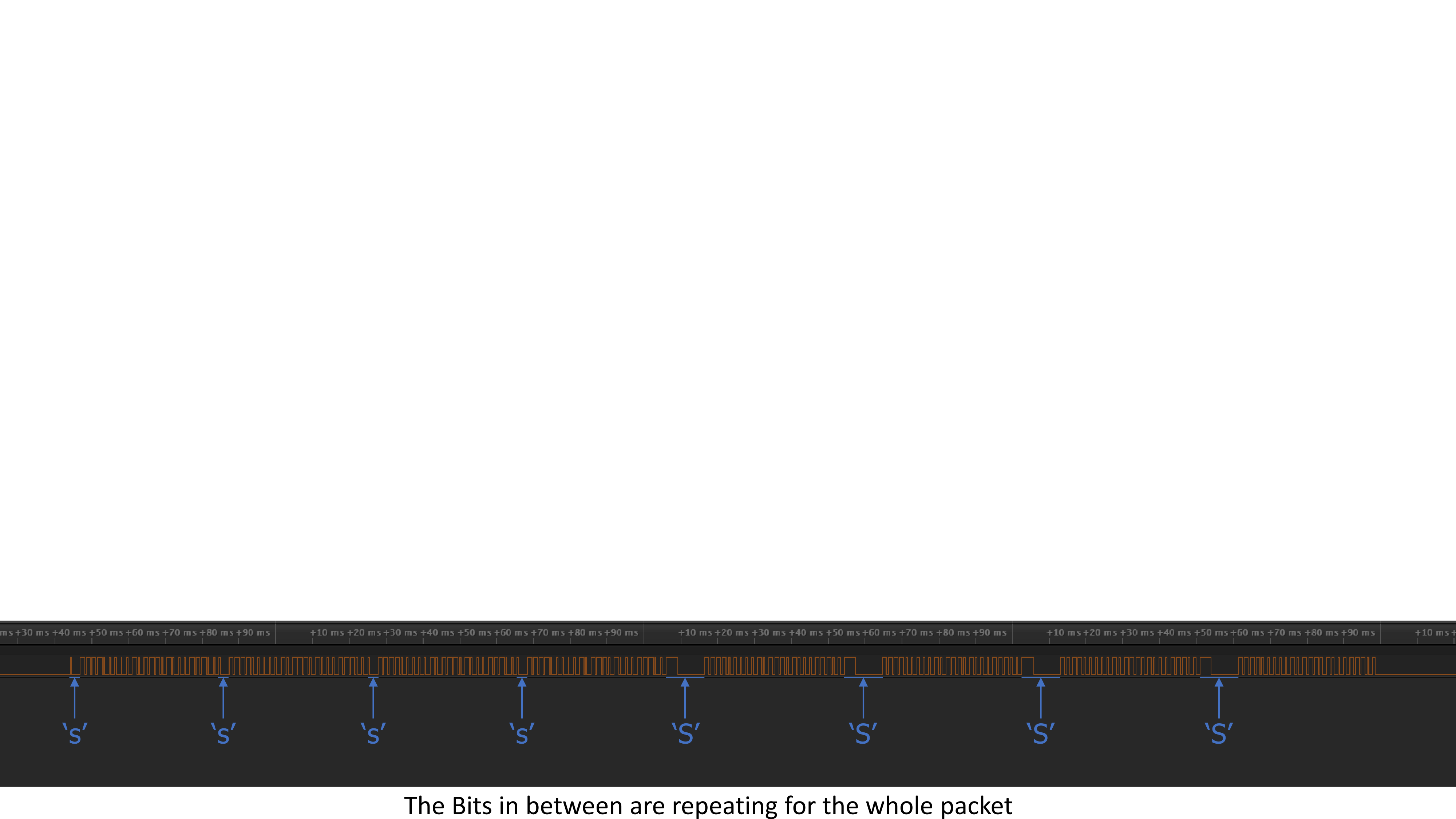

Nun, zu dem was ich bereits herausgefunden habe:
Es gibt wohl 2 verschiedene Sync Sequenzen:
 's' einzel Puls: 0,388 ms'high', 2,34 ms'low' |¯|___
 'S' einzel Puls: 3,180 ms'high', 7,47 ms'low' |¯¯¯|_____
Im Anschluss an diese Sync Sequenzen folgen 24 Bits:
 '1' einzel Puls: 1,180 ms'high', 0,394 ms'low' |¯¯¯|_
 '0' einzel Puls: 0,394 ms'high', 1,180 ms'low' |¯|___
Übertragen wird immer Pakete in folgender Struktur:
 4x(s<24-bit Daten>)4x(S<24-bit Daten>)
 Vermutlich wird es klarer im angehängten Bild 'Paket format.png'
Drückt man eine Taste mehrmals oder bleibt darauf, dann wiederholen sich
die Pakete mit zyklisch 4 verschiedenen Inhalten. Innerhalb eines Pakets
bleibt der Inhalt jedoch konstant. Diese Inhalte habe ich jetzt
aufgelistet und versuche sie zu entschlüsseln, und an dieser Stelle
komme ich an meine Grenzen...

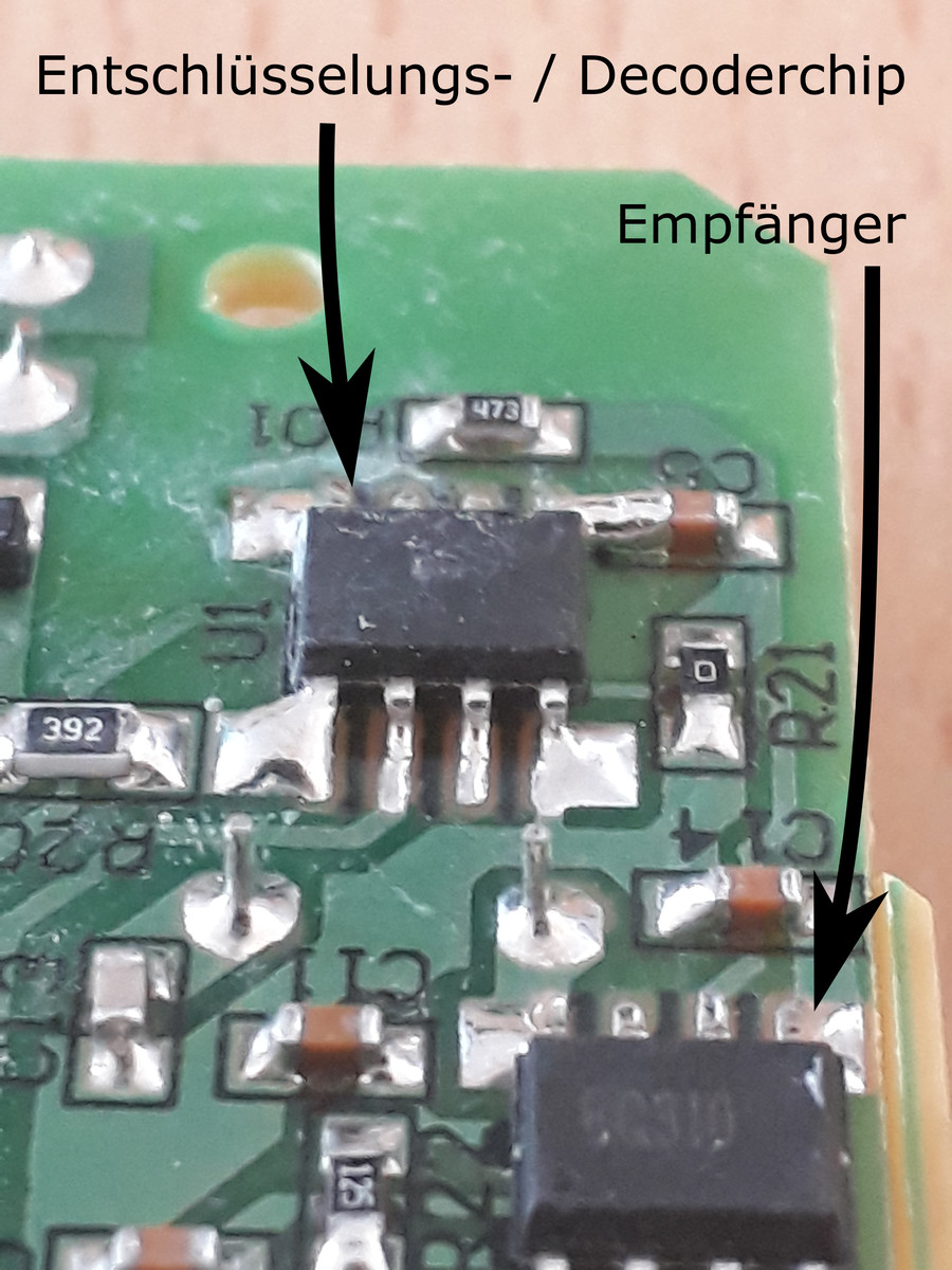

#5727760
Leo B. schrieb:
> Für alles was euch auffällt oder helfen könnte das Geheimnis zu lüften,
> bin ich höchst dankbar!
Der erste Schritt: Sender und Steckdosen aufschrauben und nach dem Chip
suchen. Es gibt da zwar viele (chinesische) Firmen, aber es ist vom
Prinzip her fast immer gleich. Sogar die Chips haben oft identische
Ziffern...
https://cdn-shop.adafruit.com/datasheets/PT2262.pdf
https://www.maltepoeggel.de/data/usbfunk/sc5262.pdf
Dein Sync-Pattern (Duty 1/8) kommt da schon hin.
Je nach Decoder-Chip (oft irgendein Suffix in der Bezeichnung) werden
die obersten Bits dann entweder zur parallelen Übertragung mehrerer Bits
bzw. als weitere Adressbits benutzt. Die Adressebits können aber
eigentlich drei Stati, wird meistens aufgrund der Dipschalter für die
Adressen aber nicht benutzt.
Die einzig relevanten Unterschiede der diversen Dosen sind neben der
Belegung der Adressbits die Baudrate, die über den Widerstand
eingestellt wird.

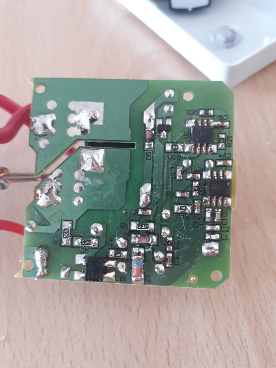

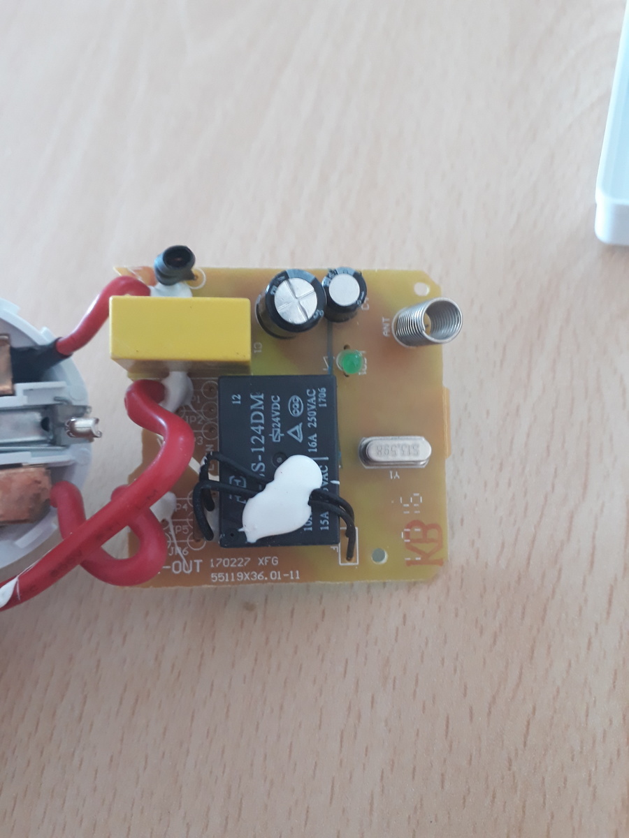

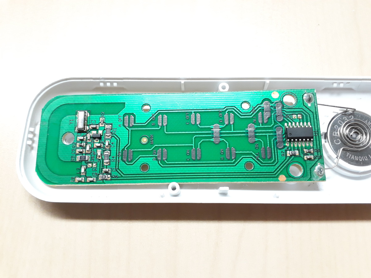

OP #5727943
Vielen Dank für die Tips. Die gängigen Chips (PT2262/HX2262) habe ich
allerdings schon verglichen. Die scheinen schon vom Layout nicht zu
passen, da VCC und GND an sehr anderen Positionen sitzen.
Ich habe jetzt auch den Empfänger zerlegt um evtl einen Hinweis zu
bekommen, doch leider ist dem nicht so. Die haben die interessanten
chips anonymisiert...
Kein Aufdruck auf den chips, wie auf den Bilder (nicht) zu erkennen :(

Hi Leo,
auch wenn Du eigentlich im Februar schon aufgegeben hattest hier noch
einen Ansatz von mir. Ich habe Dein Thema erst jetzt gesehen. Ich hatte
kürzlich auch solche Funksteckdosen. Sie waren nahezu identisch zu
Deinen: Pro Kanal wurden vier verschiedene "Codes" gesendet. Die
Steckdosen können in den ersten Sekunden nach der Versorgung mit
Spannung mit den Tasten der Fernbedienung gekoppelt/programmiert
werden... Alles sehr ähnlich. Der Hersteller heisst bei mir "unitec";
die Fernbedienung heisst "Modell 50074"
Ich hatte auch länger versucht, die 24 Bit zu senden, nach denen die
Codes eigentlich aussehen - erfolglos.
Geklappt hat das dann mit dem Senden von 28 Bit. Du musst einfach Deine
Sync "S" noch als 4 Bit 1100 (Hex C) interretiert mit anhängen.
Bei mir funktioniert das dann, wenn ich diese 28 Bit mindestens zweimal
mit einer kurzen Pause von 1ms zwischen den beiden Wiederholungen sende.
Die Detailzeiten beim Senden habe ich gewählt mit: HIGH=375us und
LOW=1125us
Ich sende mit einem nanoCUL.
Es funktioniert bei mir übrigens beim Senden jeder der vier möglichen
Codes für einen Kanal. Und es muss auch nicht der Code gewechselt
werden. Man kann immer denselben nehmen.
Gruß marcs
Beitrag #5830175 wurde von einem Moderator gelöscht.
Gast #5830601
Hallo Leo,
habe selber ein ähnliches Set auf dem Schreibtisch. Meins ist von der
Firma QUIGG und gab es kürzlich bei Al...
Bei der Suche bin ich auf das Protokoll GT-9000 gestoßen. Mal bei Github
suchen. Da sind die Timings und das Protokoll beschrieben. Links die 4
bit sind wohl der Unit Code und die rechten 4 Bit der Channel.
Der Rest in der Mitte sind die 4 rollierenden Codes, die in Abhängikeit
vom Kanal gesendet werden.
Das Schalten mit Arduino funktioniert bei mir schon. Ich sende den
jeweiligen Code (EIN bzw. AUS) insgesammt 8x. Davon 4x mit kurzen Sync
und 4x mit langen Sync am Anfang, sowie es auf deinem Bild zu sehen ist.
Gruß ISM-Bastler
