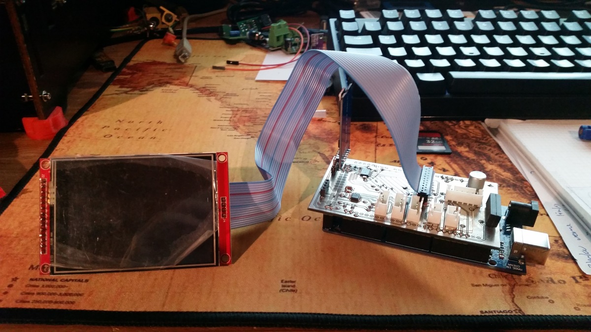

Hallo liebe Forumsgemeinde,
ich habe mir letztes Jahr einen Elektroroller gekauft und war von Anfang
an sehr unglücklich mit dem Display zur Geschwindigkeits- und
Akkuanzeige.
Also dachte ich mir das ist doch ein schönes Projekt über den Winter...
Ich bin Elektroniker und habe etwas Erfahrung mit PICs aber habe mich zu
diesem Zweck, aufgrund der vielen Libaries, für einen Arduino
entschieden.
Ich habe mir ein 3,2" TFT mit ILI9341 Controller und einem Touchscreen
mit XPT2046 Controller zugelegt. Beides wird über SPI angestuert.
Zusätzlich ein SD Card Reader für die Bilder die ich Anzeigen will.
Der Plan ist/war das Display oben am Lenker anzubringen und den Arduino
unten unter der Fußauflage wo auch der Motorcontroller sitz. Das Kabel
vom Dispay zum Arduino ist damit ca. 130cm lang.

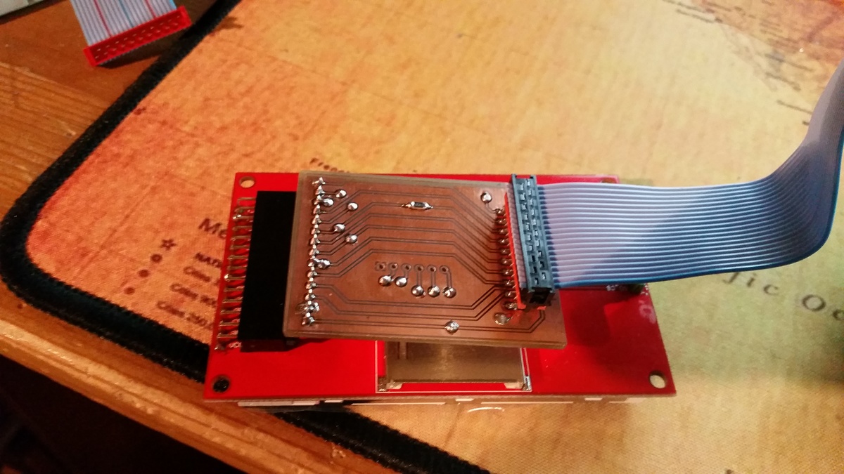

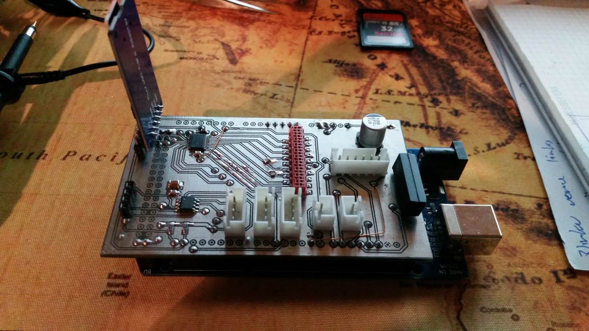

Ich habe mir ein Shield Board für den Arduino gemacht. Display und Touch
laufen mit 3,3V. Also setzte ich den TXB0108 als Pegelwandler ein. Der
SD-Card Reader kommt direkt aufs Shield und hat bereits einen
Pegelwandler integriert, läuft also mit 5V. Der TXB0108 sitz auch auf
dem Shield.
Als Stecker zum Display/Touch habe ich einen 20pol MicroMatch und (fast)
jede zweite Litze auf GND gelegt. Nach so ca. tausend und einem Problem
habe ich das ganze dann zum laufen bekommen ABER ...
Schließe ich ein Flachbandkabel mit ca. 15cm an läuft alles.
Mit 30cm langem Kabel ist auch noch alles gut.
Mit einem 90cm langen Kabel allerdings nicht mehr.
Das komische ist, das nur kurz am Anfang was über SPI läuft und dann die
SCK Leitung auf LOW und MOSI auf HIGH liegt. Dauerhaft.
Wenn ich über das Serielle Interface debugge sehe ich aber das die
Software läuft und versucht Bilder zu lesen und zu schreiben.
Jetzt frage ich mich was das genau zu bedeuten hat.
Ich habe schon viel über Termininierung und Wellenwiderstand gelesen,
bin mir aber nicht sicher ob das hier mein Problem ist.
Da nichts mehr gesendet wird, frage ich mich ob da der Ausgangstreiber
in die Knie geht?
Letzendlich weiß ich nicht so richtig wie ich jetzt weiter vorgehen soll
bzw. was der nächste Schritt sein sollte um das Problem in den Griff zu
bekommen.
Angehängt sind ein paar Bilder von meinem Aufbau und der relevante
Ausschnitt aus dem Schaltplan.
Ich hoffe jemand von euch kann mir weiterhelfen
Tja, da fehlt die passende Terminierung, siehe Wellenwiderstand.
Vermutlich schon.
> in die Knie geht?
Eher nicht. Aber wes gibt dämliche Pegelwandler, sie sich unter
ungünstigen Umständen festklemmen.
> bekommen.
Mit einer systematischen Fehlersuche.
OK, dein TXB0108 ist ein
"8-Bit Bidirectional Voltage-Level Translator with Auto-Direction
Sensing and ±15-kV ESD Protection"
Das Ding solltest du wegwerfen! Solche Autosensing, oberschlauen
Pegelwandler machen regelmäßig Probleme! Außerdem ist das Ding
RATTENSCHNELL!! Zu schnell, wenn man nicht sehr gute Bedingungen hat!
Und für SPI, das nur unidirektionale Signale hat, braucht man sie nicht.
Nimm die Klassiker 74HC4050 für 5V -> 3,3V und 74HCT125 für 3,3V -> 5V.

von holger (Gast)
Also hat SPI aufgehört zu arbeiten. Nix Reflexionen oder sonst was.
Hast du den SS Pin auf Ausgang gesetzt? Wenn nicht wird dein SPI
Master ganz schnell wieder zum Slave und sendet nix mehr.

Wo würdest du denn den Serienwiderstand platzieren. Auf der Displayseite
oder am Pegelwandler?
Im Datenblatt vom Pegelwandler steht das Pull-Ups nicht benötigt werden
und wenn >50k aber bei SPI ja eigentlich eh  nicht.
Ich werde aber sehen, dass ich morgen oder am Samstag ein paar Bilder
nachliefern kann.

Falk B. schrieb:
> Warum packst du deine Arduino nicht direkt ans Display?
Das hatte ich anfangs sogar geplant aber da ich auch den Motorstrom und
die Akkuspannung messen möchte, dort die Spannugsversorung sitzt und
auch Platz vorhanden ist dachte ich unten ist die bessere Wahl.
Wenn ich mir durch eine geschickte Terminierung oder anderes die
Umstrukturierung ersparen könnte, würde ich das bevorzugen.
Ja SPI arbeitet vielleicht eine Sekunde und dann passiert nichts mehr.
Wenn die Software aber stoppt wenn sie nur "bullshit" empfängt, wäre das
die Erklärung.

Was noch auffällig ist, ist das auch bei kurzem Kabel die
Versorgungsspannung am Dispay ca. 3,2V beträgt aber die Signalamplitude
der SCK Leitung nur knapp über 2V ist.
MOSI und MISO liegen normal bei VCC.

Das wird nichts bringen, weil Dir da Dein bescheuerter Levelshifter
einen Strich durch die Rechnung macht. Der kommt nämlich damit nicht
klar.
Aus dem Datenblatt:
"The TXB0108 is designed to drive capacitive loads of up to 70 pF."
Da bist Du sicher drüber.
"The output drivers of the TXB0108 have low dc drive strength. If pullup
or pulldown resistors are connected externally to the data I/Os, their
values must be kept higher than 50 kΩ to ensure that they do not contend
with the output drivers of the TXB0108."
Auch schon mal schlecht.
Und:
"TI recommends careful PCB layout practices with short PCB trace lengths
to avoid excessive capacitive loading and to ensure that proper O.S.
triggering takes place."
Merke: Datenblätter sollten nicht nur gelesen, sondern auch verstanden
werden.
Also auf zum nächsten Versuch.

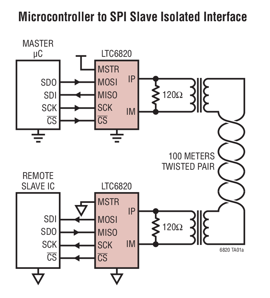

von Jan L. (ranzcopter)
Hier sind Problem und möglicher Lösungsansatz sehr kompakt und
übersichtlich beschrieben, wie ich finde:
http://www.ti.com/lit/an/slyt441/slyt441.pdf
Ansonsten kann man auch einfach sowas zwischenklemmen, soll für
1MHz/100m gut sein:
https://www.analog.com/media/en/technical-documentation/data-sheets/6820fb.pdf
Für I2C über 10m habe ich P82B715 benutzt, waren Plug&Play...
