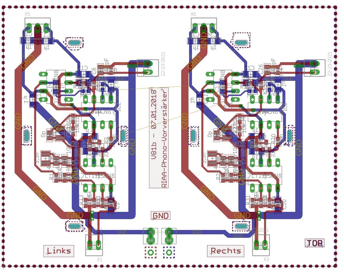

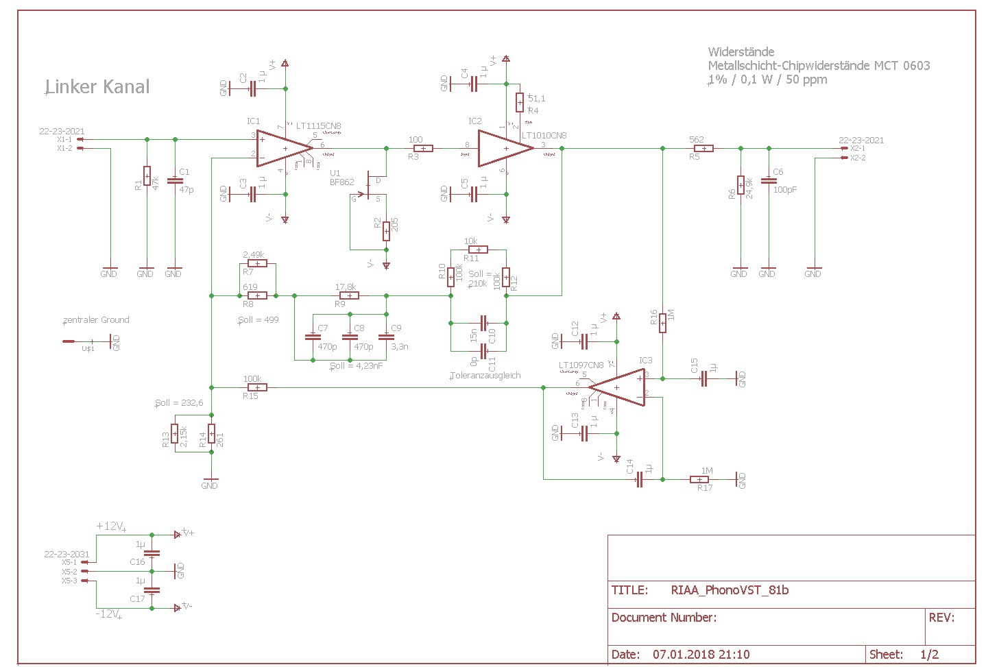

Eigentlich sollten die 40 dB Verstärkung locker ohne großes Brummen
möglich sein. Ich stand vor 3 Jahren auch vor einem ähnlichen Problem.
Ich wollte einen RIAA-Vorverstärker für Schallplatten bauen. Meinen
letzten hatte ich 1982 gebaut und in der Tat immer mit dem Brummen
gewisse Probleme gehabt.
Beitrag "Re: SNR mit Hobbyausstattung messen"
Beim Aufbau ist einiges zu beachten, man kann da einiges falsch machen.
Das Netzteil kann sich ja Matthias sparen. Batterien sind brummfrei und
vermeiden so einige Probleme. Eine Kleinigkeit hätte ich auch noch
besser machen können, da ich ja nur ein MM-System mit Nennpegeln 1 mV -
5 mV unterstützen wollte, der Verstärker aber auch für MC-System mit
Nennpegeln von 0,1 mV bis 0,5 mV gedacht war, hätte ich die
Gegenkopplung um den Faktor 10 (20 dB) niederohmiger auslegen können.

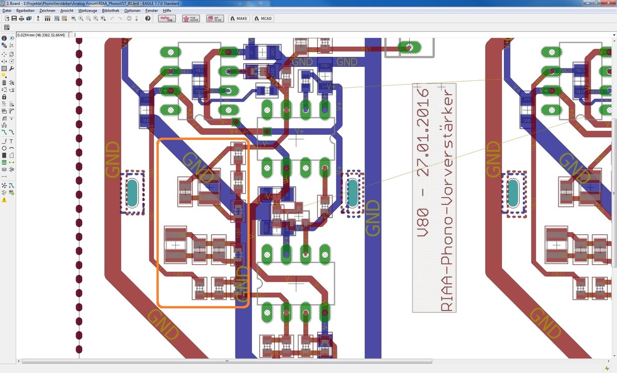

Es stellte sich heraus, daß gerade der relativ hochohmige
Gegenkopplungszweig brummempfindlich war. Siehe Bild
"Gegenkopplung3a.jpg", oranger Rahmen.
Das war aber kein richtiges Problem. Ich hatte so wie so eine
Abschirmung mit Weißblech vorgesehen gehabt. Man achte auf die
Langlöcher der Boardfiles. Ich habe die Gehäuse doppelt beschafft, denn
ein Deckel wird unterhalb der Platine aufgelötet.
https://www.reichelt.de/stahlblechgehaeuse-54-x-29-x-16-mm-silber-teko-4020-p34043.html?r=1
Wichtig ist die Masseführung. Der zentrale Massepunkt wird direkt am
Eingang platziert. Vor dort aus geht es sternförmig weiter.
Den Vorverstärker habe ich mit Netzteil in ein Profilgehäuse
untergebracht.
https://www.reichelt.de/alu-gehaeusehalbschale-160-x-105-x-32-1-mm-koh-4160-p58248.html?r=1
Da ich innerhalb des Gehäuses einen Trafo untergebracht hatte, waren
noch weitere Abschirmungen erforderlich. Um Meßwerte zu erhalten habe
ich beide Kanäle in Reihe geschaltet. Bei 50 Hz standen so ca. 2 x 60 dB
= 120 dB Verstärkung zur Verfügung. Wer mag, der kann sich
"Brumm-Messungen.txt" ansehen.
Letztlich stellte ich nur noch sehr niederfrequentes "Rumpeln" fest.
Zwei Wochen später kam ich darauf, das dieses niederfrequente "Rumpeln"
Rauschen war. Die Simulation mit LTspice hatte mir zuvor ca. 35 µV RMS
vorausgesagt.
Eigentlich hätte ich für diese Schaltung SMD OPV eingesetzt, jedoch
standen mir diese OPV schon seit einiger Zeit zur Verfügung.
Ein LM324 oder TL071 ist eigentlich für EEG - Messungen allein wegen dem
Offset und vorallem der Drift nicht wirklich brauchbar. Ich selber habe
in meiner Schaltung einen Servo mit dem LT1007 vorgesehen.
Zum Lernen sind LM324 oder TL071 aber geeignet. So lernt man dann
gewisse Grenzen kennen.
mfg Klaus
