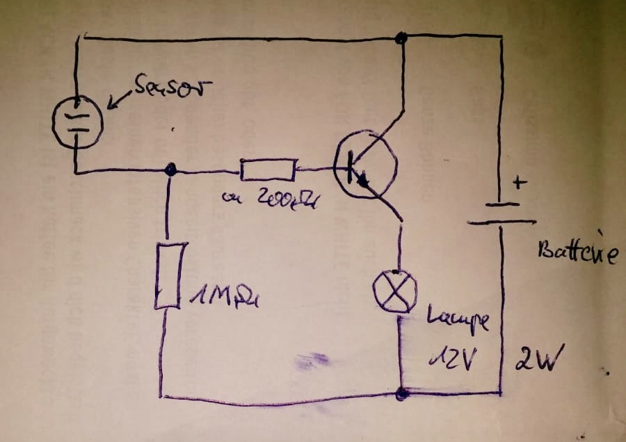

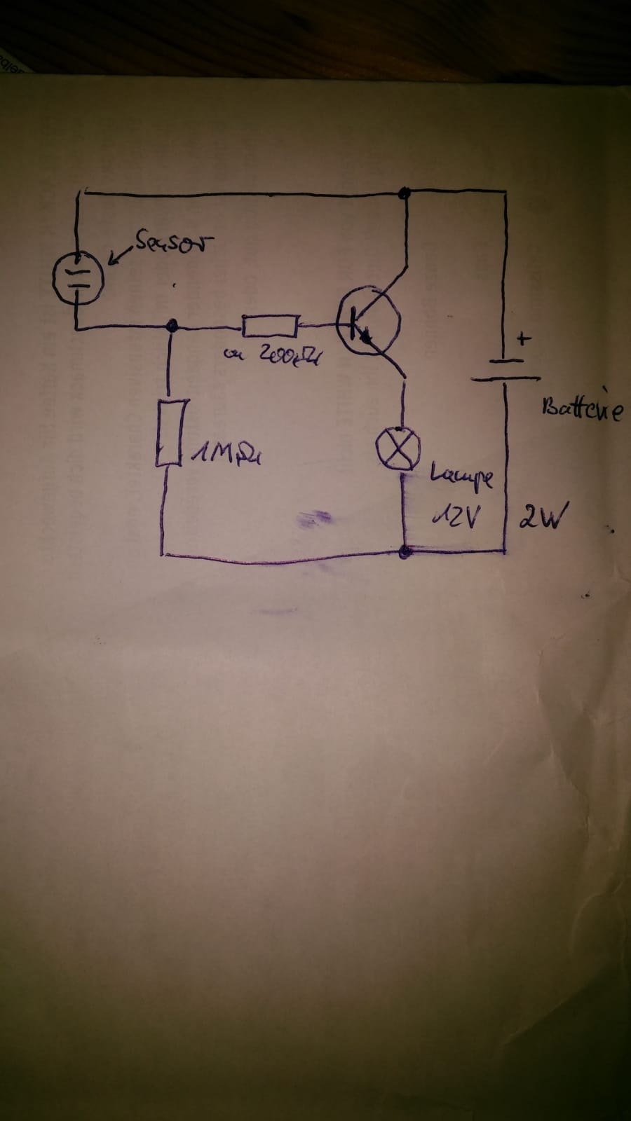

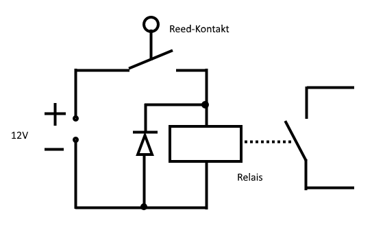

Guten Tag zusammen.
Ich bin im Moment dabei, mich etwas in die Elektronik zu wagen.
Als erstes Projekt würd ich gern einen Sensor bauen,bder Bei Kontakt mit
Wasser die Lampe zum leuchten bringt (siehe Bild).
In der Zeichnung ist eine Batterie gezeichnet, diese soll in der Praxis
ein 12V Gleichstrom-Netzteil sein. An der Lampe sollen am Ende ebenfalls
12V anliegen.
Ich habe die Überlegung angestellt, dass das Signal des Sensors also
verstärkt werden muss. Also hab ich im Internet ein wenig gelesen und
habe meine erste Skizze von einem bekannten verändern lassen.
Das zur Vorgeschichte. Ich habe Schwierigkeiten bei der Auswahl des
richtigen Transistors.
Für diese Schaltung muss es ein NPN-Transistor sein.  500mA CE-Strom
sollen wohl das Minimum sein. Und eine große Verstärkung.
Empfohlen wurde mir, ich solle einen Darlington Transistor nehmen.
Ich habe den BC517 entdeckt
(https://m.reichelt.de/darlington-transistor-npn-30v-1a-625mw-to-92-bc-517-p5002.html?).
Im Datenblatt steht allerdings etwas mit minimalen Spannungen, welche
weit über 12V liegen.
Verstehe ich da was falsch? Und man kann diesen soch verwenden? Oder
gibt es andere, die besser geeignet wären?
Die Lampe soll gegebenenfalls später durch ein Relais getauscht werden,
damit ich 230V schalten kann.
Vielen Dank!
von Ach Du grüne Neune (Gast)
Du hast eine Kollektorschaltung aufgebaut (Impedanzwandler), mit einer
Emitterschaltung bekommst du noch mehr Verstärkung.

Das wird aber trotzdem nicht reichen, um direkt eine Glühlampe zu
schalten. Passende Schaltungen findet man massenhaft im Internet.

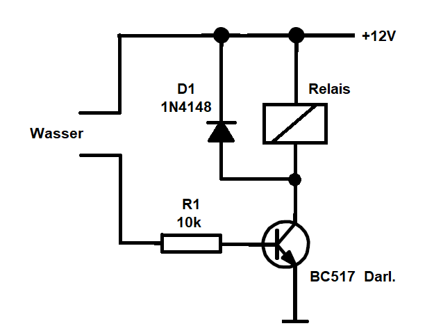

von Harald W. (wilhelms)
M.Wagner schrieb:
> Ich muss auch keine Glühbirne zum leuchten bringen können, falls eine
> LED mit der einfachen Schaltung jetzt leuchten würde, reicht das auch
> aus.
Nun, dann würde ein Darlington in Emitterschaltung ausreichen.
Du solltest aber wissen, das es sich um eine Spielschaltung
handelt. "Echte" Feuchtigkeitssensoren baut man anders.

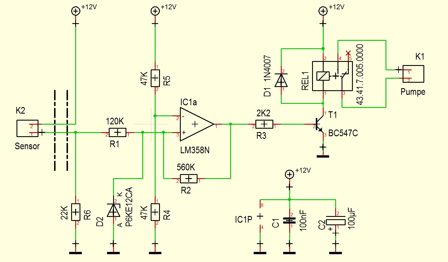

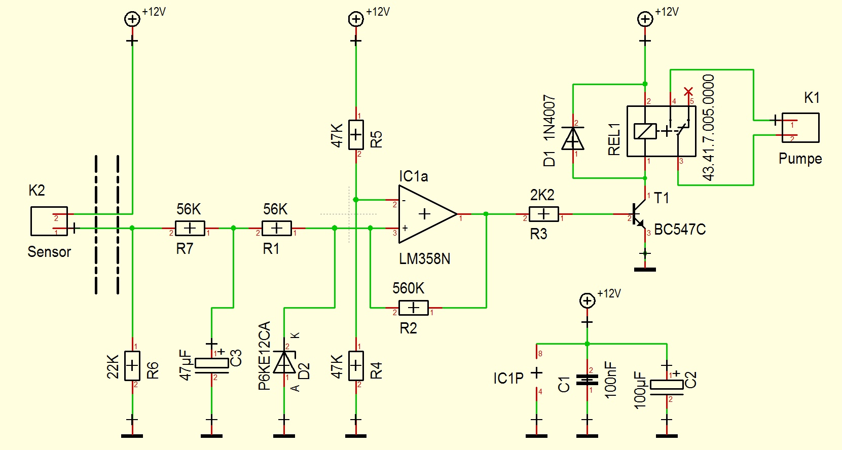

R1 dient nur zum Schutz des Transistors, falls sich mal die Drähte im
Wasser berühren sollten.

Bei den vorhin angesprochenen BC517 steht im Datenblatt etwas von Vces:
Min. 30V, Vcbo: Min. 40V und Vebo: min. 10V...heißt das, ich kann den
nicht verwenden? Ich hätte ja schließlich nur 12V zur Verfügung.
Oder ist was anderes und spielt keine Rolle?
von M.Wagner (Gast)
> im Wasser berühren sollten.
Oh. Vielen Dank für den Plan. Das sollte mir helfen. Dann versuch ich
mich mal daran.
Mit Vmin ist gemeint, das der Transistor mindestens diese Spannung
verträgt, ohne durchzubrennen. Die meisten vertragen auch eine etwas
höhere Spannung.
Dann bestelle dir auch noch einen 1M Widerstand. Der sollte dann von der
Basis nach GND geschaltet werden, so wie in deiner Ursprungsschaltung.

M.Wagner schrieb:
> Vielen Dank für die schnelle und kompetente Hilfe.
So super kompetent war sie bisher noch nicht.
- die Elektroden werden im Wasser früher oder später korrodieren, falls
sie nicht vergoldet sind.
- die Frage ist auch, wie sauber das Wasser ist. Ein wenig verdreckt
oder salzhaltig hilft der Schaltung, mit destilliertem Wasser z.B. kann
es grenzwertig sein.
- der Transistor wird nicht schlagartig einschalten, sondern langsam von
Aus nach Ein umschalten (und umgekehrt). In dem Übergangsbereich wird er
zumindest warm, bei deinem verlinkten Relais wird das der Transistor
noch ohne Schaden überstehen. Mit einer zunächst undefinierten Lampe
unter Umständen nicht.
- um welchen Typ Lampe geht es ggf.? Leistungsaufnahme? Der Transistor
wird ev. gerade so eine Glühlampe mit 1W schaffen - vielleicht auch
nicht.
- 12V wirst du am Verbraucher nicht vollständig bekommen, es wird 1V
oder mehr fehlen. Für's Relais ist das problemlos, für eine LED auch,
eine Lampe wäre ein wenig dunkler. Du wolltest 12V am Ausgang, deshalb
mein Hinweis.
von Jens G. (jensig)
2W, wie man im Schaltplan ersehen kann.
Und da denke ich auch, daß dem Transistor im Übergangsbereich etwas sehr
warm ums Herz werden könnte.
Bestelle am besten noch ein paar BD139 und BC337 und LM339 gleich mit.

Die Schaltung soll Grundwasser erkennen. Wenn die Kontakte mit der Zeit
verschleißen, muss ich damit leben.
Von der Lampe bin ich im Moment wieder weg. Jetzt soll es ein Relais
sein. Gedacht habe ich an dieses:
https://www.reichelt.de/steckrelais-2x-um-250v-8a-12v-rm-5-0mm-fin-40-52-9-12v-p8105.html?&trstct=pos_2
Da steht allerdings etwas von einem Innenwiderstand von 220Ohm. dann
gibt es noch ein Ähnliches mit einem Innenwiderstand von 28000Ohm. woher
weiß ich, welches geeignet ist?
Wenn für das Relais ein Spannungsabfall von 1V verkraftbar ist, stört
mich dieser auch nicht.
Muss ich die Transistoren denn irgendwie kühlen?
Bei einer 2. Schaltung möchte ich gern das Relais durch eine 12V Led
tauschen:
https://www.reichelt.de/led-3-mm-bedrahtet-12-v-gelb-15-mcd-60-led-3mm-12v-ge-p54103.html?
Würde das ein weiteres Problem hervorrufen?

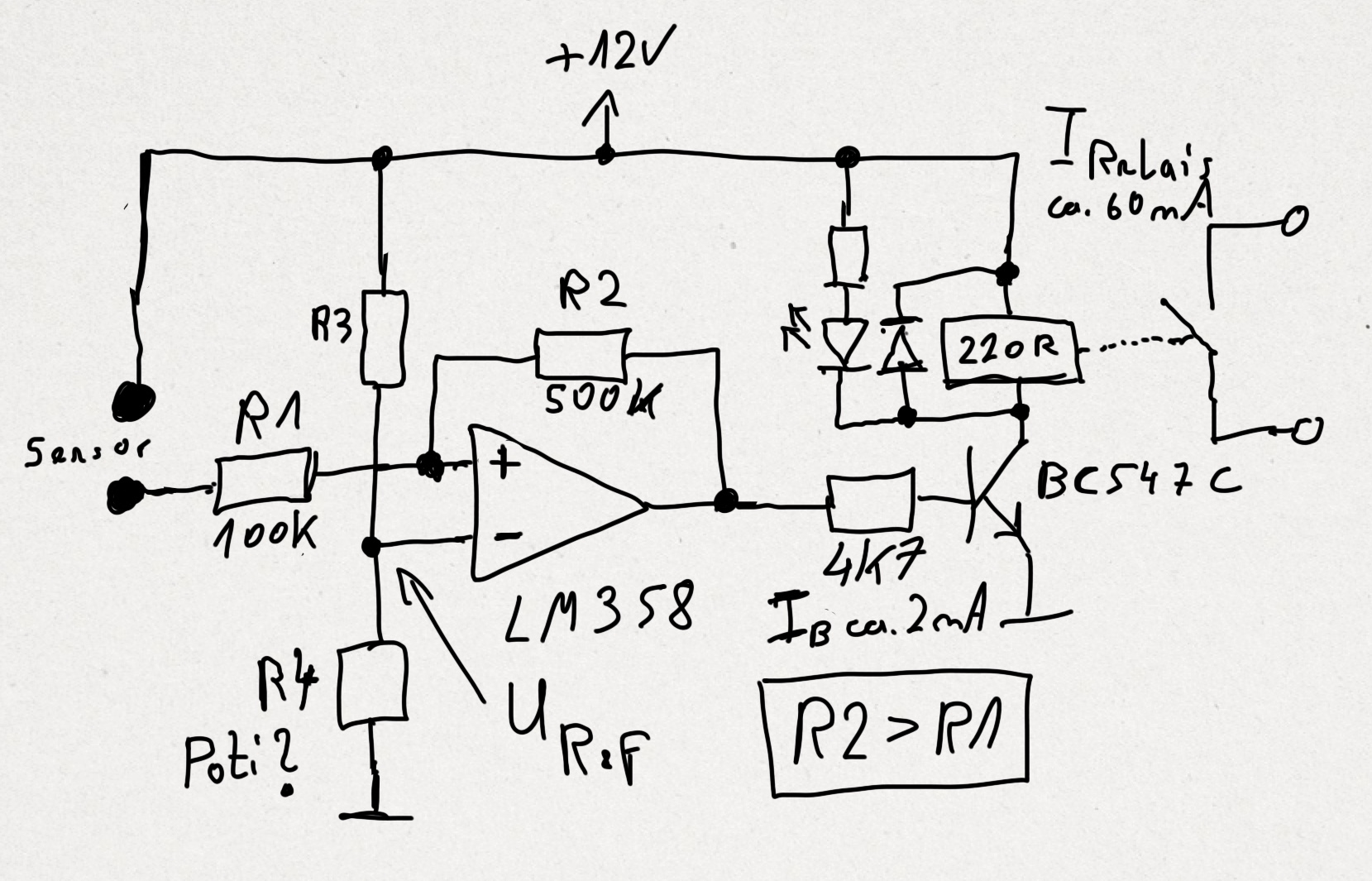

Das Relais mit den 220 Ohm ist das Richtige. Die Verlustleistung am
Transistor BC517 beträgt im ungünstgsten Fall etwa 0.3 Watt. Das geht
noch so gerade ohne Kühlung.
Mit den Bauteilen von Christian S. kannst du dir einen
Darlington-Transistor selbst bauen. Der BD139 hat eine Bohrung um ihn an
einen Kühlkörper zu befestigen. Mit dem LM339 kannst du dir einen
Komparator basteln, so dass der Transistor abrupter und somit
verlustfreier schaltet.
Die LED kannst du einfach parallel zum Relais schalten.
von M.Wagner (Gast)
> am
Kannst du mir das zufällig in einer schnellen Skizzedes Schaltplanes
verdeutlichen?

von Jörg R. (solar77)
Ich würde das Problem auch mit einem Komparator lösen. Anbei eine kleine
Handskizze ohne Werte der Bauteile. Ein LM358 reicht aus. Er hat 2 OPV,
der LM339 sogar 4. Benötigt wird nur einer. Die Schaltung hat
Schmitt-Trigger-Charakteristik damit das Relais nicht flattert wenn der
Schwellwert erreicht wird.
Um die Widerstände zu bestimmen ist der Widerstandswert erforderlich der
zwischen den Sensoranschlüssen gemessen wird wenn geschaltet werden
soll. Also dann wenn der Sensor im Wasser ist.
Der Aufwand ist größer wie bei Deiner Ursprungsschaltung, aber sie ist
komfortabler.
M.Wagner schrieb:
> Vielen Dank. und wie muss ich die Widerstände dann berechnen, wenn ich
> den Widerstand des Wassers ermittelt habe?
Für R1 kannst du zum Testen 100k einsetzen, für R2 500k. Das ergibt eine
Hysterese von 2 Volt. Die Widerstände für Rref sind abhängig von Ue,
also das was der Sensor liefert.
> Und was ist mit "BC..." gemeint? Der BC517?
Ja, zum Beispiel den. Rv kann erst berechnet werden wenn der Typ und das
Relais bekannt sind.
M.Wagner schrieb:
> Ist dieser dann in Ordnung?
https://www.reichelt.de/operationsverstaerker-2-fach-dip-8-lm-358-dip-p10483.html?&trstct=pos_0
> und wie ich das Datenblatt verstehe, müssen Pin 1-4 und Pin 8 verwendet
> werden, richtig?
Ja. 4 ist GND, 8 ist +12V. 1 ist der Ausgang, 2 der Minuseingang, 3 der
Pluseingang.
Wenn die Schaltung konkret umgesetzt werden soll würde ich ggf. ein IC
mit nur einem OPV wählen. Evtl. kommt auch einer in Frage der das Relais
direkt schalten kann.
M.Wagner schrieb:
> Rref sind also R3 und R4? Und wie finde ich heraus, wie groß diese sein
> müssen, wenn ich Ue ermittelt habe?
Der Spannungsteiler aus R3 bzw. R4 (was dann Rref ergibt) muss so
gewählt werden das der OPV umschaltet wenn Ue größer als Uref wird, der
Sensor also im Wasser liegt.
Anstelle oder auch zusätzlich von R4 kann ein Poti eingesetzt werden.
Dann kannst du die Schaltschwelle abgleichen.
Maximilian W. schrieb im Beitrag #5820369:
> Und was für ein Widerstand ist das nach dem OPV?
Das ist der Basiswiderstand für den Transistor. Für dein Relais geht
auch ein BC547C. Bei 220R Spulenwiderstand benötigt das Relais ca. 60mA.
Als Basiswiderstand würde ich 4K7 einsetzen.
M.Wagner schrieb:
> Dann bestelle ich mir lieber ein paar Goldstecker...
Vernünftige Kontakte für den Sensor würde ich auf jeden Fall verwenden.
Wenn der Fühler korrodiert ändert sich u.U. die Schaltcharakteristik,
also die Schaltschwelle.
So, das wars für jetzt. Gute Nacht?

Da der TO Interesse an der Schaltung hat kommt der nächste Plan aus
Target.
Mich würde interessieren was die anderen User hier zur IR-Variante
sagen. Möglich?

Mich würde interessieren, wie Du Dir das vorstellst, vielleicht
eine kleine Zeichnung mit Deinen Werkzeugen?
Warum nicht einen zylindrischen Schwimmer aus Styropor im Rohr,
an dem ein Stäbchen nach oben drückt und dann einen Schalter oder
eventuell eine Lichtschranke steuert?
Also ähnlich wie bei Hydrokultur...

Dann werde ich etwas in der Richtung machen. An den Reed-Kontakten kann
ich die 12V ja direkt schalten, richtig?
Gegebenenfalls dann mit Freilaufdiode beim Relais, damit die Kontakte
nicht verschmutzen?

> Jörg R. schrieb:
>> Mein Favorit ist aber der Reedkontakt, oder die Kontakte.
Würde ich nicht machen, ist aber aktuell zweitrangig.
Was müsste denn noch gemacht werden?

von M.Wagner (Gast)
Ich werde nun doch die Reed-Kontakte verwenden. Das scheint wirklich die
beste Idee zu sein.
Da hätte ich allerdings die Frage, ob ich die Schaltung, die ich in
Paint zusammengeschustert habe, geeignet ist oder doch noch verändert
und erbessert werden muss.
Ich freue mich über jede Anregung.

von Dietrich L. (dietrichl)
Das ist OK, wenn der benötigte Strom der Relaisspule kleiner ist als der
maximal erlaubte Strom des Reed-Kontaktes. Je größer der Unterschied
ist, um so mehr Schaltungen überlebt der Kontakt.

von M.Wagner (Gast)
Dietrich L. schrieb:
Gut, ich werde sowieso recht starke Kontakte nehmen.
Dann muss ich mir deswegen ja keine Gedanken machen.
M.Wagner schrieb:
> Jörg R. schrieb:
>> Die andere Schaltung werde ich trotzdem mal testen
> Da würde ich mich sehr über eine Auskunft, wie es klappt, freuen.
Nun habe ich die Schaltung mal aufgebaut und getestet. Sie funktioniert
soweit, ist aber mit Sicherheit verbesserungswürdig. Sie soll aber auch
nur als ein erster Ansatz dienen. R4 und R5 müssten ggf. angepasst
werden, evtl. in Verbindung mit einem Poti. R1 und R2 sorgen für eine
Hysterese damit das Relais nicht flattert wenn der Sensor an der
Schaltschwelle steht. Den Sensor habe ich aber nur in ein Wasserglas
getaucht. Um ein 14 Meter tiefes Loch im Garten zu buddeln fehlt mir die
Ausrüstung;-)
Die Schaltung ist nur ein Entwurf. Die Bauteile hatte ich hier, sind
aber austauschbar. T1 muss für das Relais geeignet sein. Im Aufbau habe
ich ein Finderrelais eingesetzt das ca. 60mA Spulenstrom benötigt.
Ob ich die Schaltung tatsächlich einsetzen würde glaube ich eher nicht.
Einige Gründe wurde weiter oben schon genannt, z.B. korrodieren der
Kontakte. Ein weitere Punkt ist das sich Kontakte durch den Gleichstrom
evtl. zersetzen, Stichwort: Elektrolyse. Das Thema ist bei mir aber zu
lange her;-)
Die Schaltung müsste auch zusätzlich geschützt werden, gegen
Überspannung usw. Die TVS-Diode am Eingang des OP reicht da nicht.
Mein Favorit ist der Reedkontakt mit einem Schwimm-Magneten.
Die Schaltung sieht gut aus.
Zusätzlich kann R1 in 2 mal 56k aufgeteilt werden, um noch einen 47µF
Kondensator nach GND schalten zu können (Tiefpass), falls das Wasser
beim Einfüllen zu hohe Wellen schlägt. Sonst könnte es sein, dass das
Relais trotz Hysterese flattert.
von Thomas S. (Gast)
Was hälst Du eigentlich von einen Schwimmschalter?
Den Vorschlag von Ach Du grüne Neune habe ich im Plan mal umgesetzt. Ich
denke so meinst du es. Der Tipp ist gut, auch wenn ich nicht weiß ob das
Wasser im Rohr so stark schwanken kann. Wenn es aber so ist würde das
Relais flattern, immer dann wenn der Sensor ins oder aus dem Wasser
kommt.
Gleichzeitig habe ich C2 gedreht, der war verpolt eingezeichnet.
