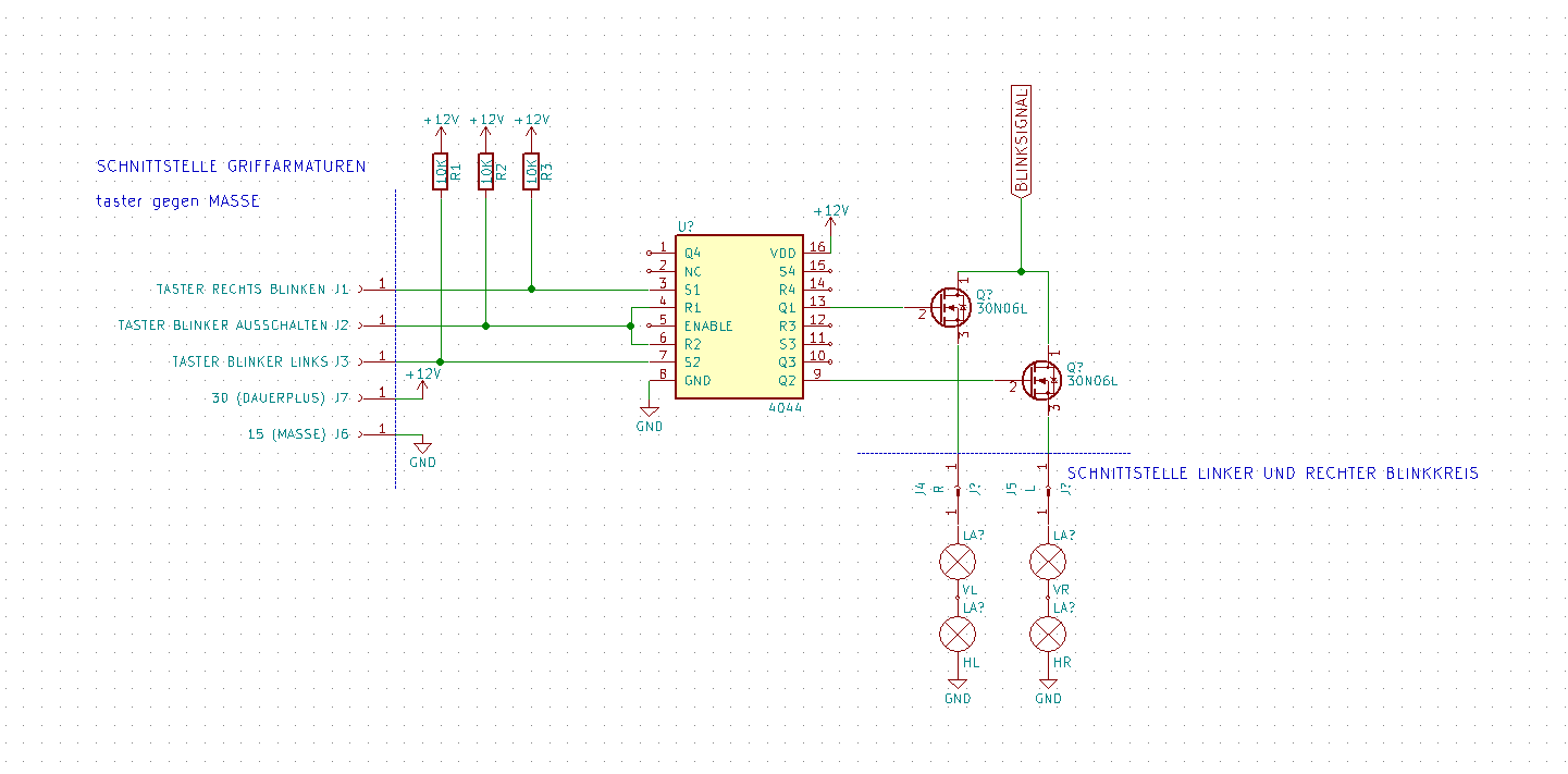

gern Motorrad und letztens ist mir mein Blinklichtrelais ausgestiegen.
Ein neues Blinklichtrelais kostet leider knapp 100Euro. Ein "noname"
Blinklichtrelais kostet nur 5€, wird aber anders angesteuert. Also habe
ich eine kleine Schaltung auf einer Lochrasterplaine zusammengelötet,
die die Ansteuerung für das einfache Blinklichtrelais realisiert. Leider
funktioniert die Schaltung nicht immer wie gewollt. Manchmal geht
einfach ein Blinker an (ohne den Taster zu betätigen). Ich verstehe
einfach nicht warum. eine andere unschöne sache ist, dass die Maschine
beim Zündung einschalten mit allen blinkern blinkt und ich einmal den
"Rückstelltaster" betätigen muss. Damit könnte ich ja noch leben aber
das sporadische blinken darf nicht sein. Ich lade euch mal die Schaltung
hoch, vieleicht könnt ihr mir ein Tip geben, was da noch zu verbessern
wäre. Vielen Dank!
Gruss Hugo
von Zeno (Gast)
Hättest Du mal lieber das Orginalteil gekauft.
Mit dem CMOS Geraffel wirst Du bei KFZ-Anwendung ohne aufwändige
Entstörmaßnahmen auf Dauer nicht glücklich werden. Auf dem KFZ Bordnetz
sind einfach zu viele Störungen. Gerade Flipflop reagieren auf so etwas
sehr empfindlich.

Nimm statt des IC und den MOSFETs zwei bistabile Relais mit Doppelspule.

Eine vernünftige Spannungsversorgung für den CMOS-Chip wurde schon
erwähnt.
Am 4044 fehlt der obligatorische Abblockkondensator.
Die Eingänge S3, R3, S4, R4 und Enable sind unbeschaltet, jedenfalls
laut Schaltplan. Das ist bei CMOS-IC unbedingt zu vermeiden und kann zu
Fehlfunktionen führen. In Deinem Fall wird vor allem der unbeschaltete
Enable (Pin 5) zu Fehlfunktionen führen. Bei dir muss er auf „1“ liegen.
Bei „0“ befinden sich die Ausgänge im Tristate-Modus. In deiner
Beschaltung wird der Eingang zwischen diesen Zuständen wechseln (sehr
schnell) was zu dem von Dir beschriebenen Verhalten der Schaltung führen
kann.
Aber....der 30N06 ist ein N-Channel Mosfet. Du schaltest aber H-Side.
Wenn es sich um klassische Glühlampen handelt liegt Source quasi auf
GND, wenn die Lampen aus und kalt sind. Sobald der Transistor schaltet
steigt die Spannung an Source aber an und Ugs wird zu klein.
Die Schaltung kann meiner Ansicht nach nicht korrekt funktionieren, aus
den vielen oben genannten Gründen.
Wie kommt deine Wahl auf den Chip und diese Schaltung?
> Doppelspule.
Zuverlässig, störsicher und wenig Aufwand.

Hallo Zusammen
vielen Dank für die bisherigen antworten. Also der tip mit den bipolaren
Relais war wirklich klasse, damit sollte ich es noch viel einfacher zu
stande bekommen.
Warum ich diesen Mosfet gewählt habe? Ich hatte noch eine Tüte davon im
Schrank liegen (hab mal ein paar Projekte mit dem Arduino realisiert und
brauchte diese mosfets als Ausgangsverstärkung).
Und warum diesen IC? ich brauchte halt ein set/reset element und kannte
nur diesen Baustein.
Ich probier mal noch den Enable-eingang auf versorgungsspannung zu
setzen aber langfristig werde ich wohl mit den Relais schaffen. Wusste
nicht, dass es relais gibt, die stromlos einen Zustand halten.
Eine sache verstehe ich allerdings nicht: Jörg schreibt ich schalte den
Mosfet H-side. Was bedeutet das? Der Mosfet wird doch leitend, wenn das
Gate spannung vom IC bekommt. Oder hab ich das falsch verstanden? Hat
bisher immer so funktioniert.
Gruss Hugo
von Jörg R. (solar77)
H-Side bedeutet das die Last (Glühlampen) gegen Plus geschaltet werden.
Sie liegen mit dem anderen Anschluss ja fest auf GND. Wenn nun die
Lampen leuchten liegt rein theoretisch Source vom Mosfet auf ca. 12
Volt. Die Spannung am Gate des Mosfet muss mindestens 10 Volt höher sein
als die Spannung an Source, also ca. 22Volt, gemessen gegen GND. Der
Wert kann aber nicht erreicht werden. Ausgehend davon dass der im Plan
benannte Mosfet verbaut ist müsste er daher unter (bildlich gesprochen)
den Lampen sitzen. Also Source an GND und Drain an den Lampen. In deinem
Plan müsste Drain daher an HL bzw. HR.
Ich hoffe das ich mich bei meinen Ausführungen nicht mit dem
Transistortyp vertan habe. Ich lese 30N06 aus dem Plan. Diese
Datenblätter habe ich als Bezug genommen:
https://cdn.sparkfun.com/datasheets/Components/General/FQP30N06L.pdf
http://www.unisonic.com.tw/datasheet/30N06.pdf
Die Anschlussbelegung passt allerdings nicht zu der in deinem Plan.
Hugo schrieb:
> ..aber langfristig werde ich wohl mit den Relais schaffen. Wusste
Wie hinz geschrieben hat heißen diese Teile bistabile Relais. Die kennen
2 stabile Zustände den sie stromlos beibehalten. Lediglich zum
Umschalten wird ein kurzzeitiger Stromimpuls benötigt. Du benötigst
solche mit einer Spule und Mittelabgriff (Spule hat dann 3 Anschlüsse)
oder welche mit 2 Spulen. Es gibt auch Relais mit einer Spule die nur 2
Anschlüsse hat. Diese Relais werden durch umpolen der Spule
umgeschaltet.
Warum hast du überhaupt einen N-Kanal-Mosfet gewählt? An dessen Source
werden in dieser Schaltung immer ca. 4..6V weniger als am Gate sein
(Stichwort: Drainschaltung). Oder andersrum: das Gate muss immer 4..6V
positiver sein als die Source, damit der Mosfet überhaupt leitet. Wenn
du also am Gate 12V hast, wieviel hast du dann an der Source?
> Der Mosfet wird doch leitend, wenn das Gate spannung vom IC bekommt.
> Oder hab ich das falsch verstanden? Hat bisher immer so funktioniert.
Wenn die Source wie üblich an GND hängt und du das Gate mit 5V..10V
ansteuerst, dann schaltet der auch tatsächlich voll durch. So hast du
das bisher immer gemacht.
Nimm High-Side-Schalter wie z.B. den BSP452. Der hat dann auch
Kurschluss- und Übertemperaturschutz.
